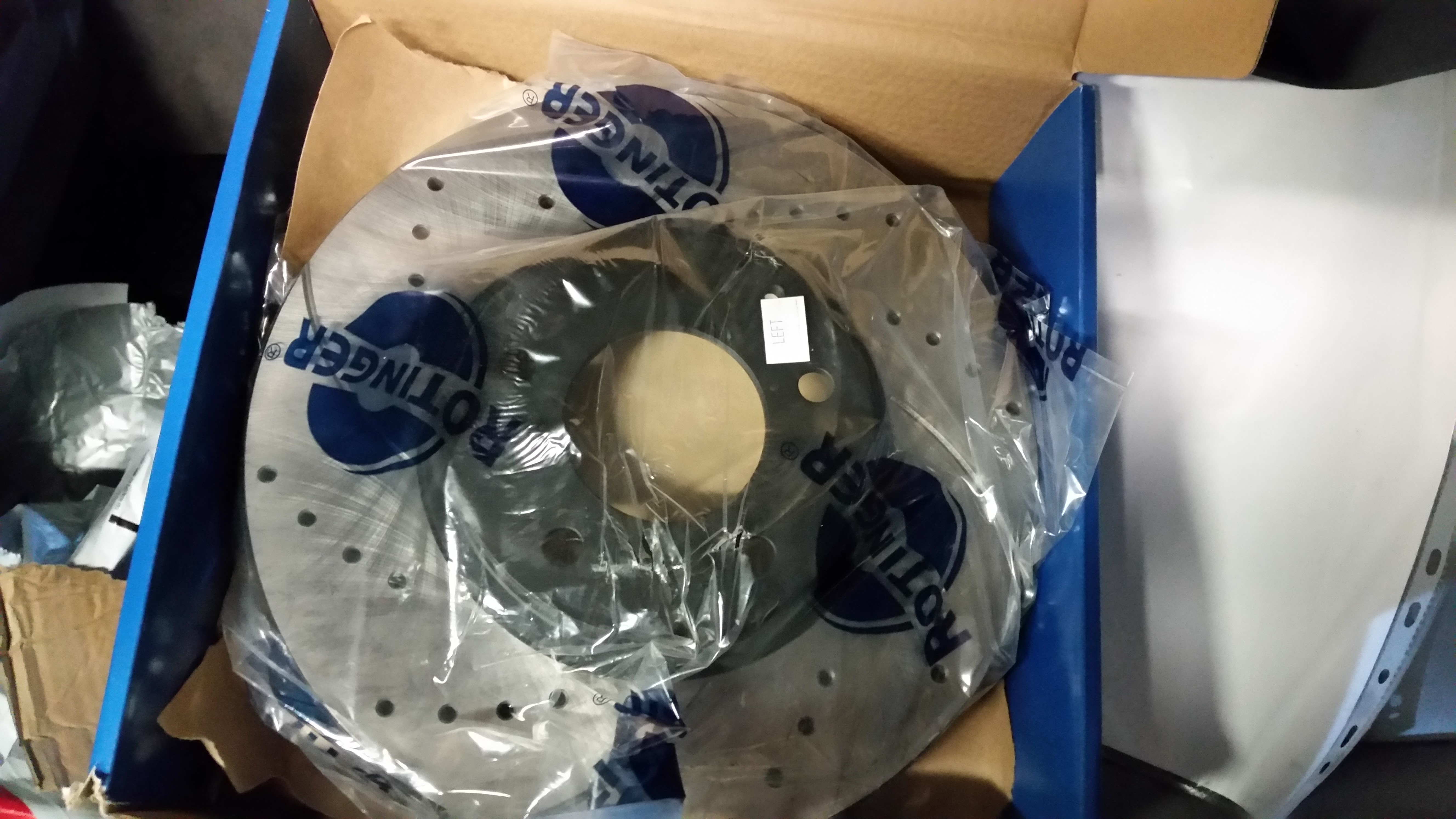

Postprzez Yoki » 17 mar 2016, 17:38
Trochę spy photo, czas płynie tak szybko jak wypływają pieniądze z portfela.
I zagadka jaka jest różnica (w zadeklarowanej wadze) pomiędzy drugim zdjęciem a trzecim.

Postprzez julek » 17 mar 2016, 18:18
Skąd tarcze i ile placiles? Bo tez jestem przed wymiana i sie zastanawiam co zamówić:p

Postprzez Yoki » 17 mar 2016, 23:01
Tarcze z firmy Rotinger prosto, cena 227 zł za sztukę. Jedyne nacinane i nawiercane tarcze jakie znalazłem w Polsce od ręki w rozmiarze 296 mm.

Postprzez mardek » 18 mar 2016, 15:02
Pudełko z drugiego zdjęcia było o wiele cięższe. Przekonała się o tym moja dziewczyna jak odbierała paczkę :D Tarcze, klocki i szczęki na tył są lżejsze od samych tarcz na przód, zgadłem ?

Postprzez Yoki » 18 mar 2016, 15:28
mardek napisał(a):Tarcze, klocki i szczęki na tył są lżejsze od samych tarcz na przód, zgadłem ?
Zgadłeś ale miałeś podpowiedź można się zdziwić na przód tarcze 16 kg, cały komplet na tył i klocki na przód- 15 kg.
