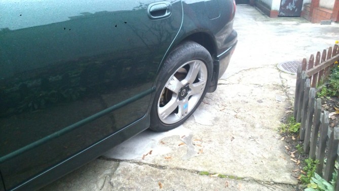

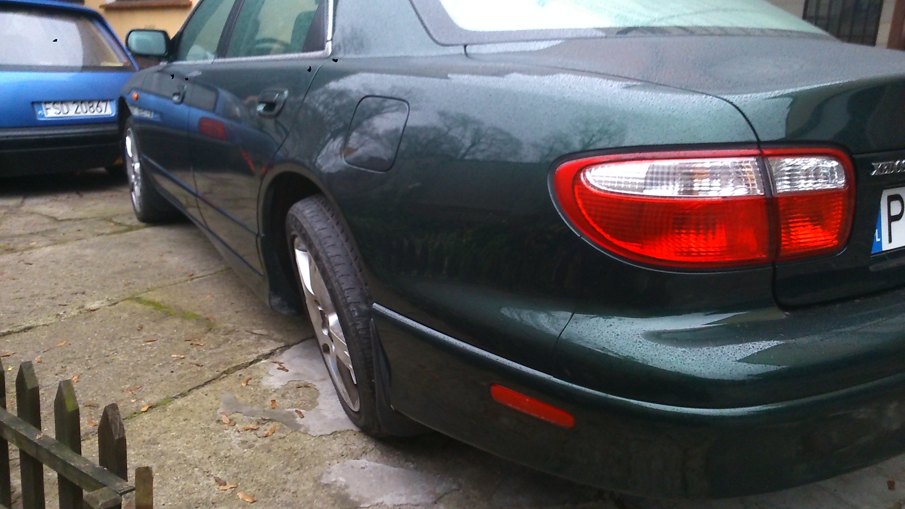

Postprzez Majk500 » 16 lis 2014, 14:12

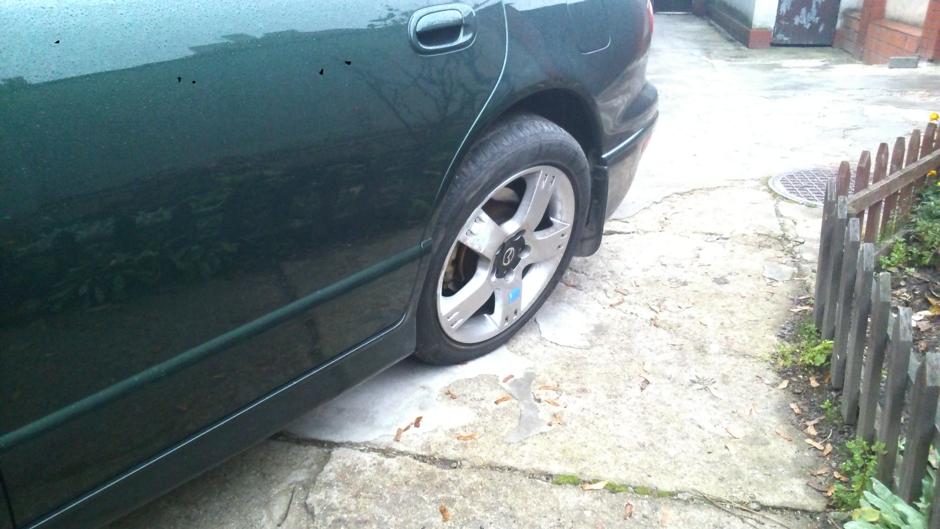

Zimny asfalt, zimne i nieprzyczepne opony, liscie...
I spotkanie z krawężnikiem... <płacze> <płacze> <płacze>

Postprzez radar88 » 16 lis 2014, 14:28
Co uszkodzone ?? Widzę że kółko się nie ładnie położyło :(

Postprzez jedrzej07 » 16 lis 2014, 14:55
Oj.... Paskudna sprawa. Ale chyba tyko zawias? Blacharka wydaje sie ok

Postprzez deejay27 » 16 lis 2014, 15:25
Felga pewnie też skrzywiona , skoro tak mocno koło przekoszone. Oj Majki aż mi szkoda tego twojego Xedka.

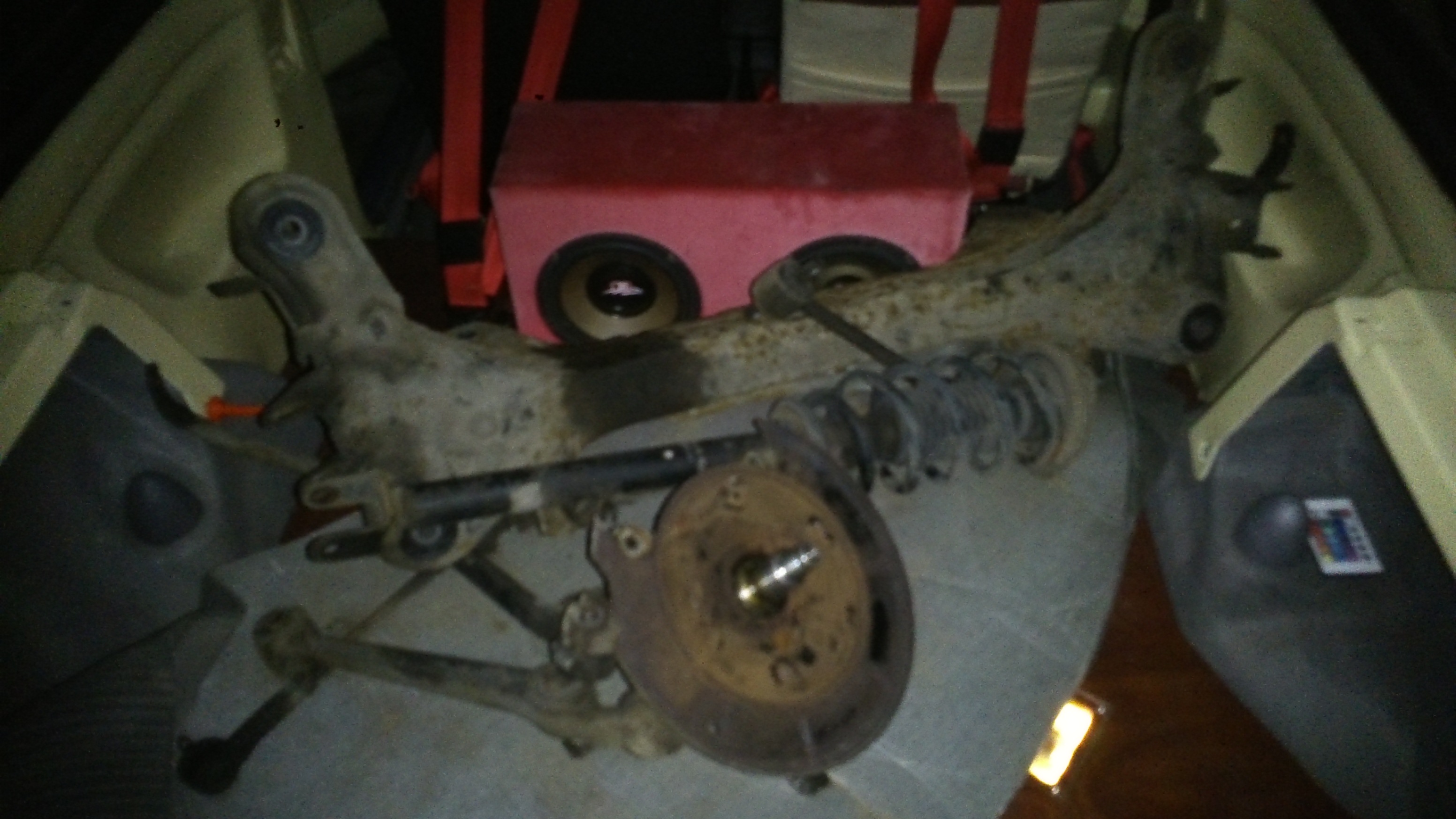

Postprzez Majk500 » 19 lis 2014, 22:49
OK!! startujemy!!
Na początek podziękowania dla Longbow'a za uratowanie tyłka i portfela oddając części "po cenie złomowej" :)

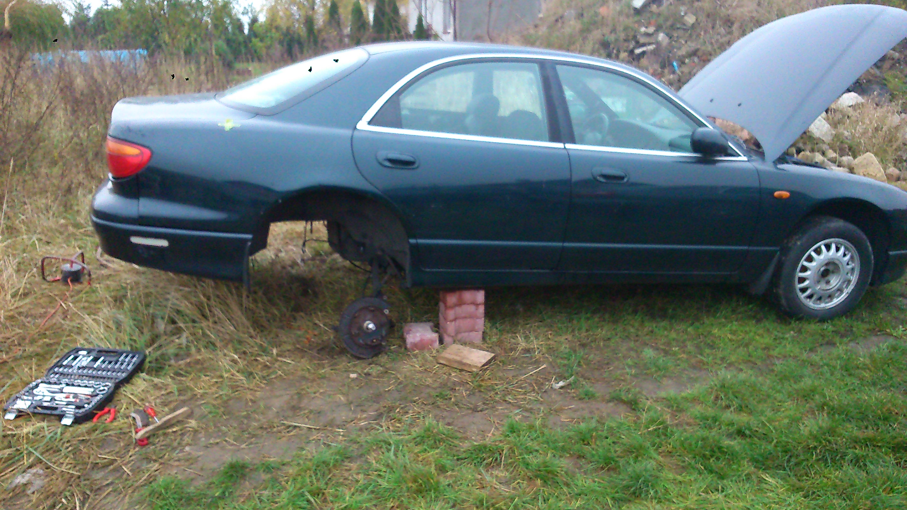

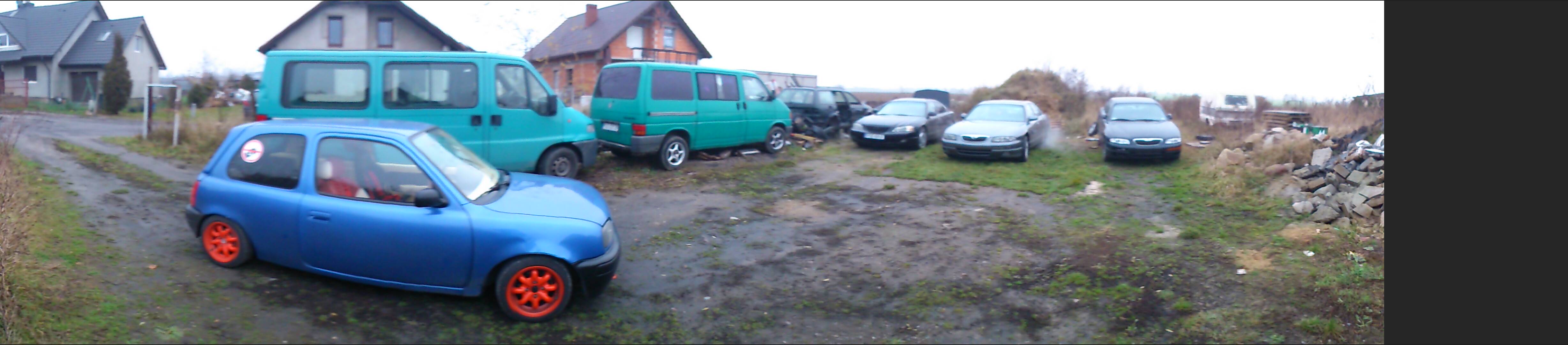

Kilka fotek dawcy, magazynu części i transportu

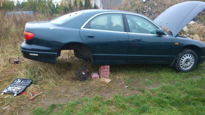

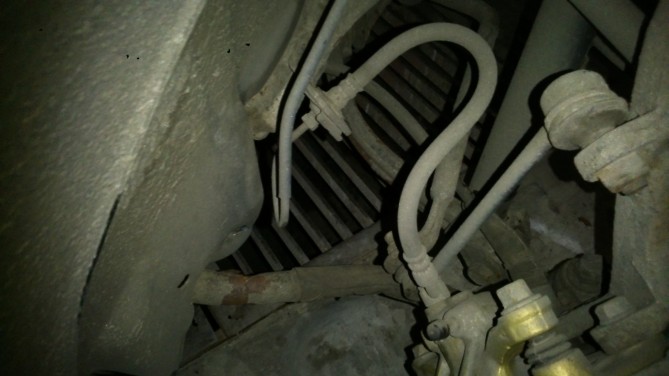

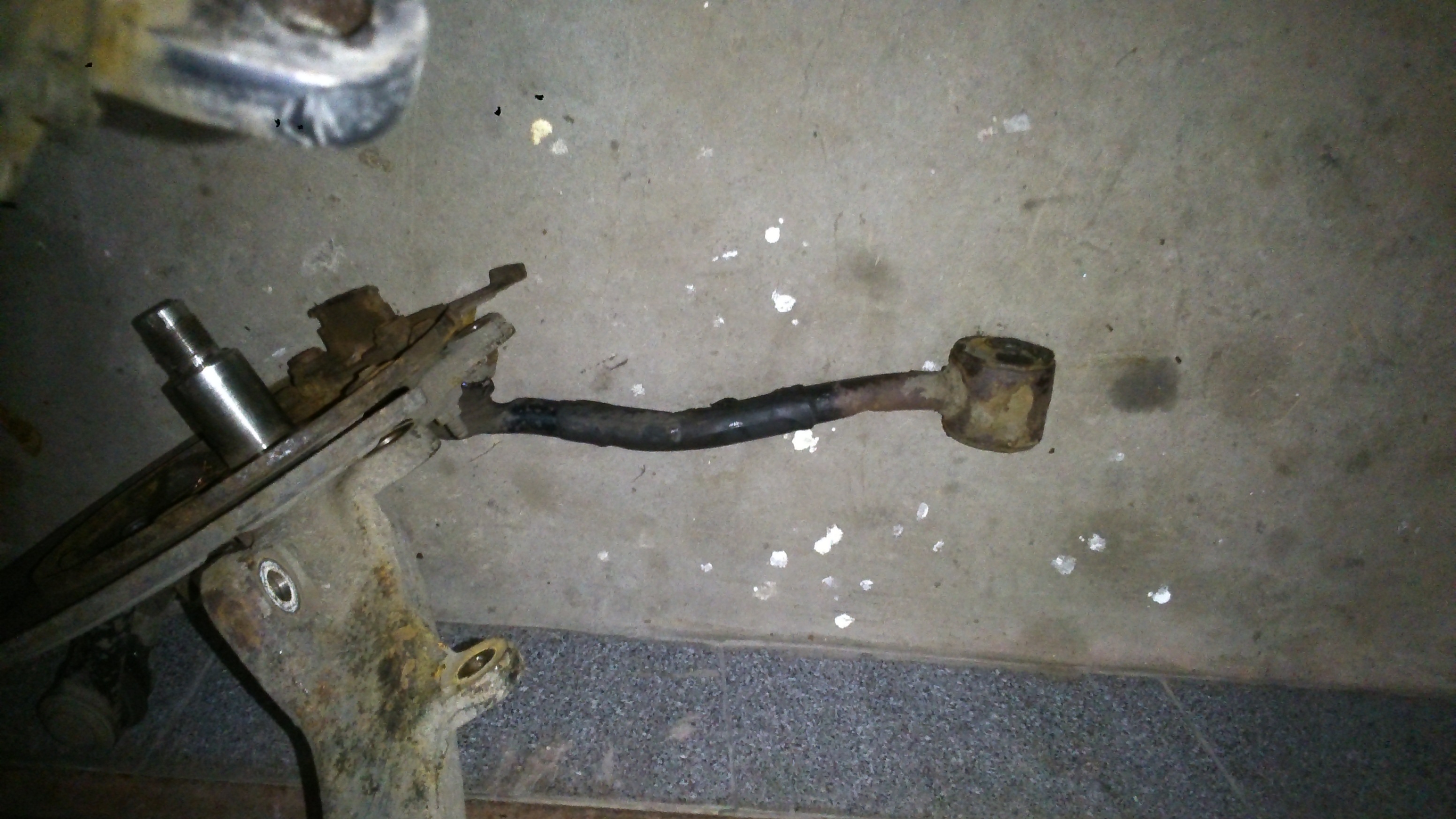

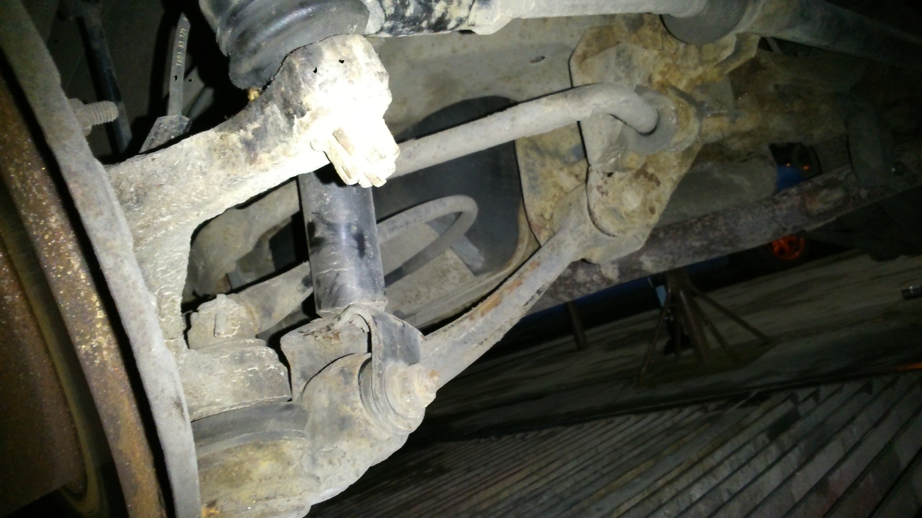

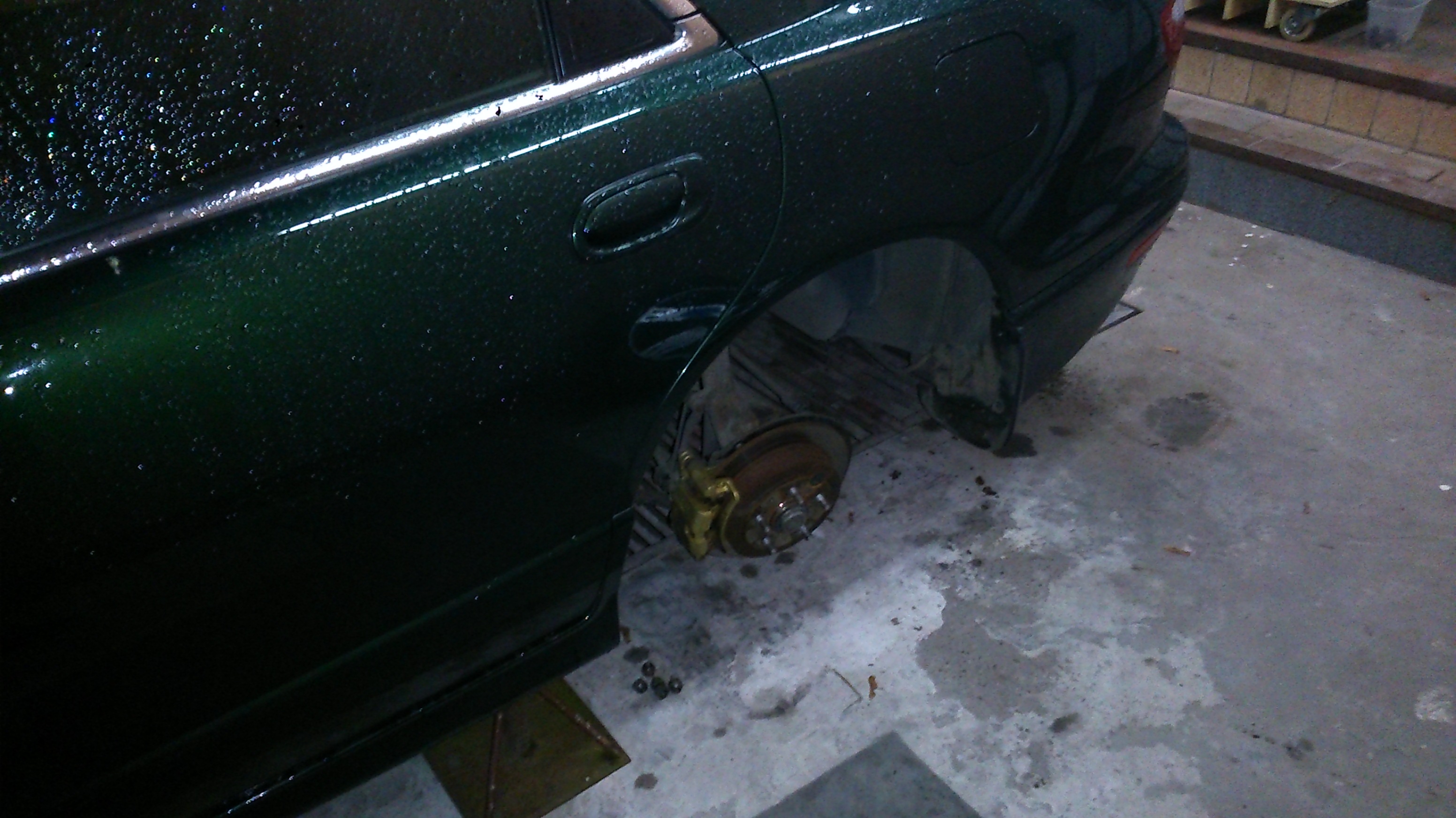

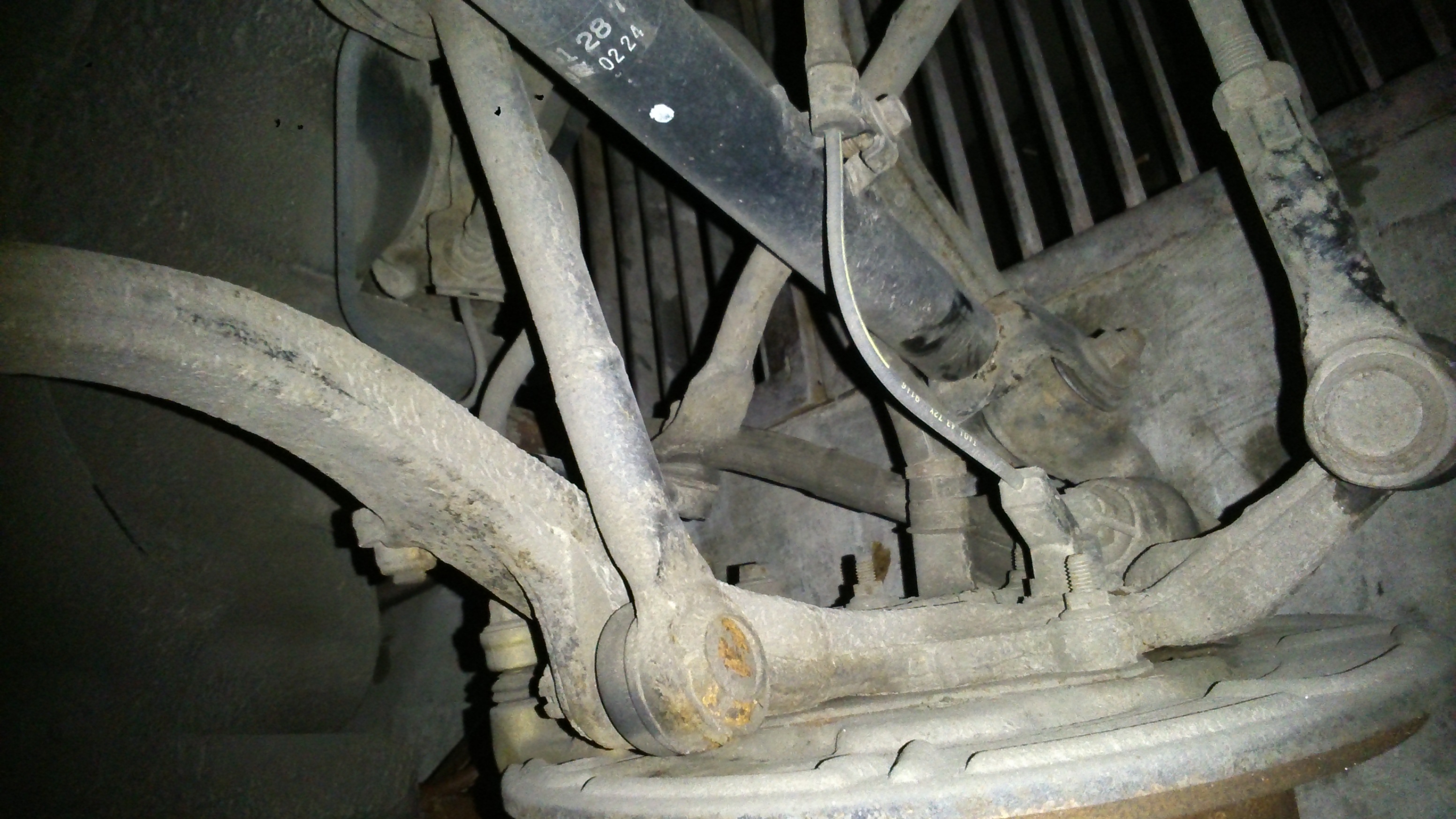

Następnie pacjent został przygotowany do przeszczepu kończyn tylnych

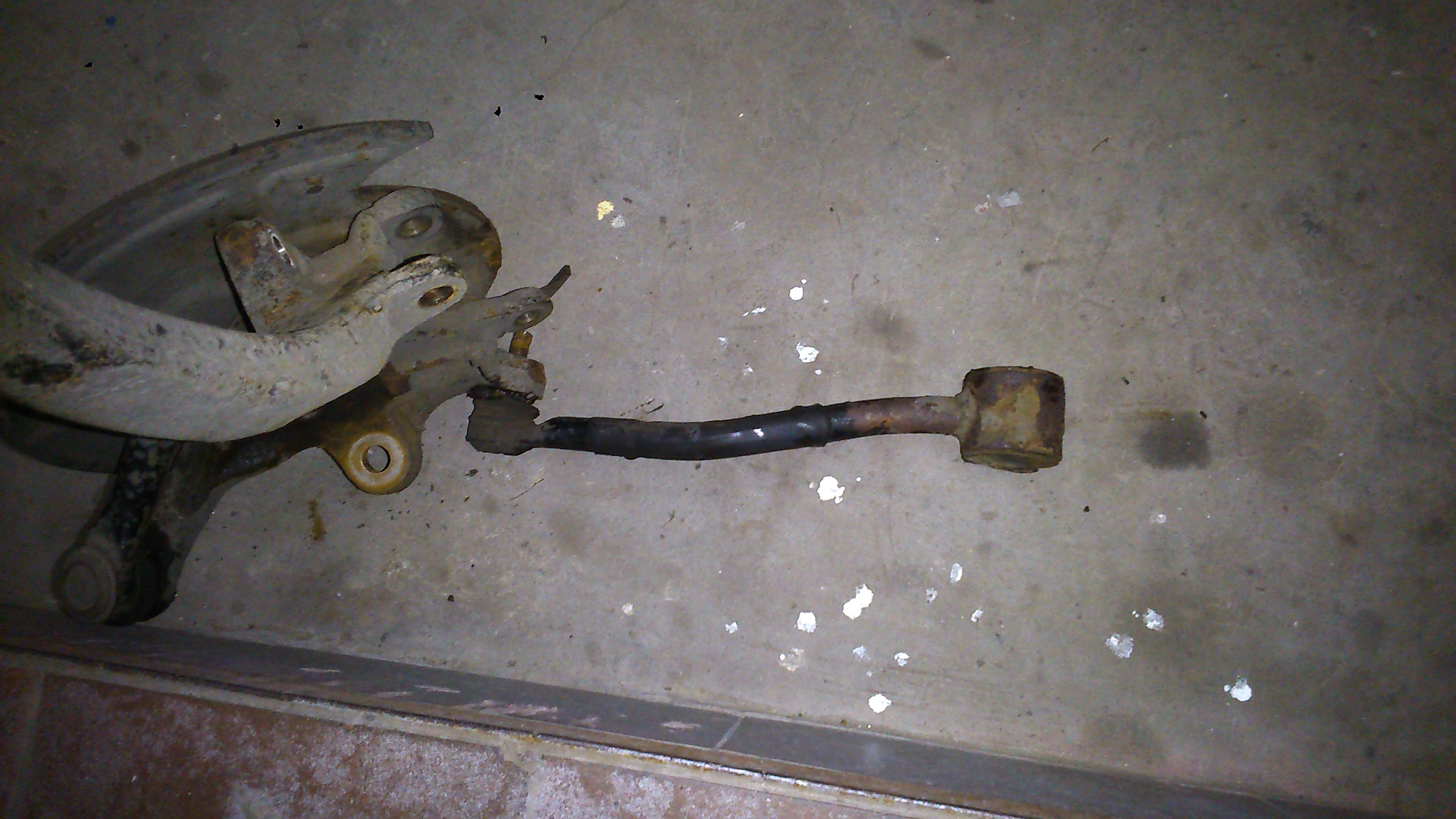

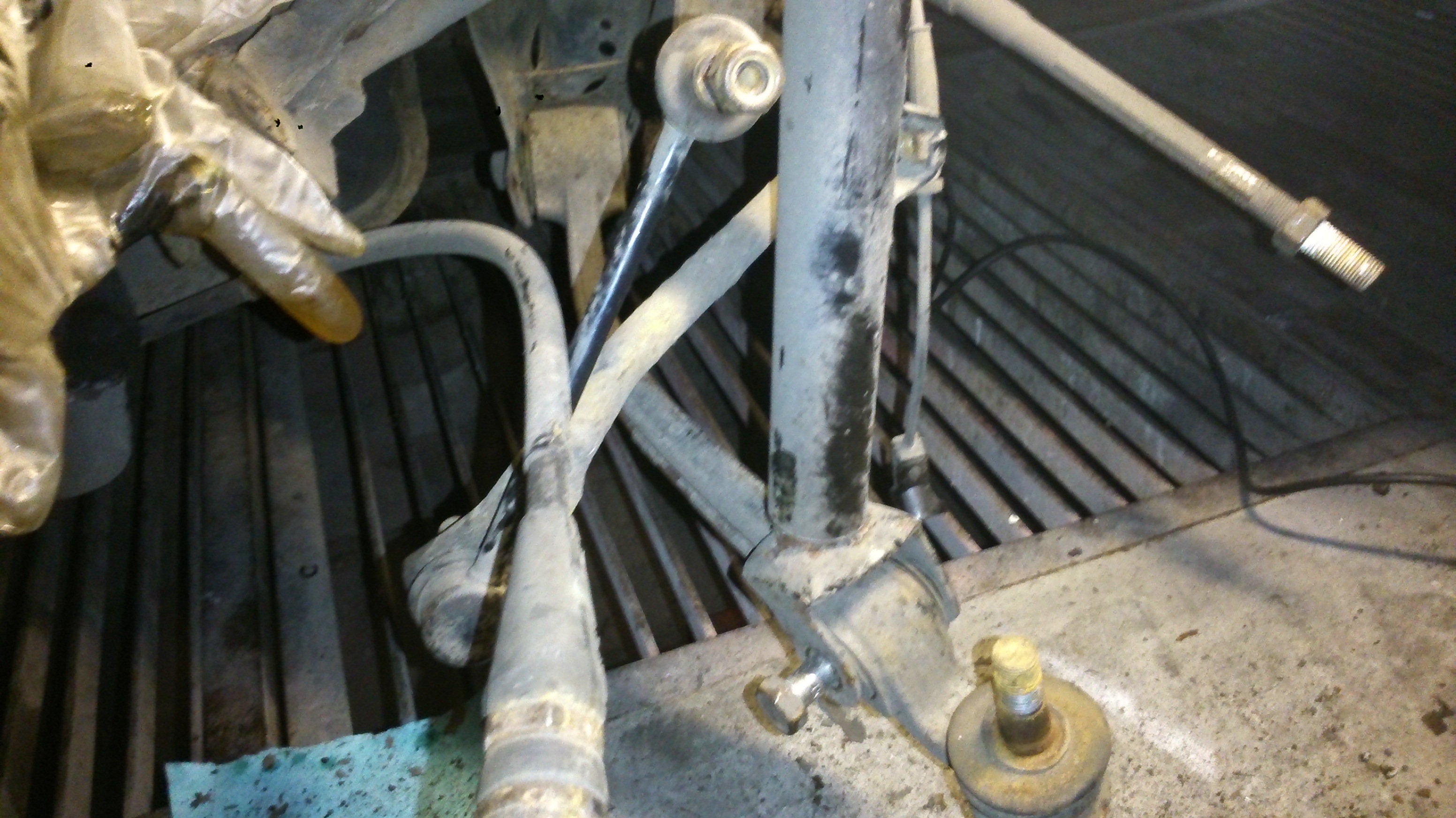

Oraz rozpocząłem rozbieranie tegoż obiektu. Oto kilka zdjęć obrazujących obrażenia
To tyle na dziś. Ciąg dalszy nastąpi...

Ja dobrze widzę Longbow ma 2xX9 na części?
Posty: 8657 (86/84)
Postprzez Majk500 » 19 lis 2014, 23:10
nie nie :p czarny xed i ten środkowy to millenia są jeżdżące. tylko ten po prawej jest na klamot :P

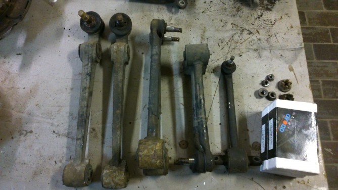

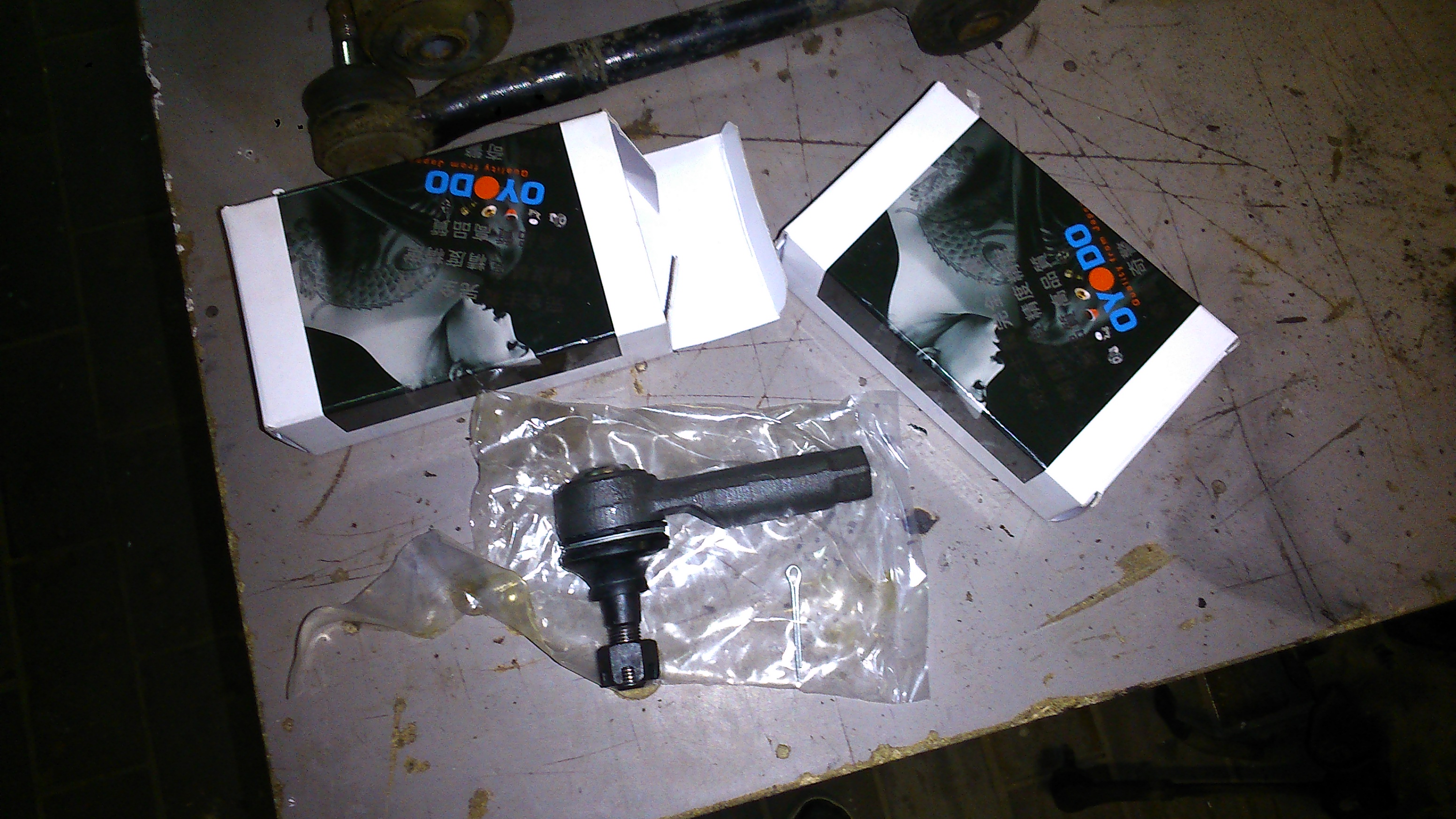

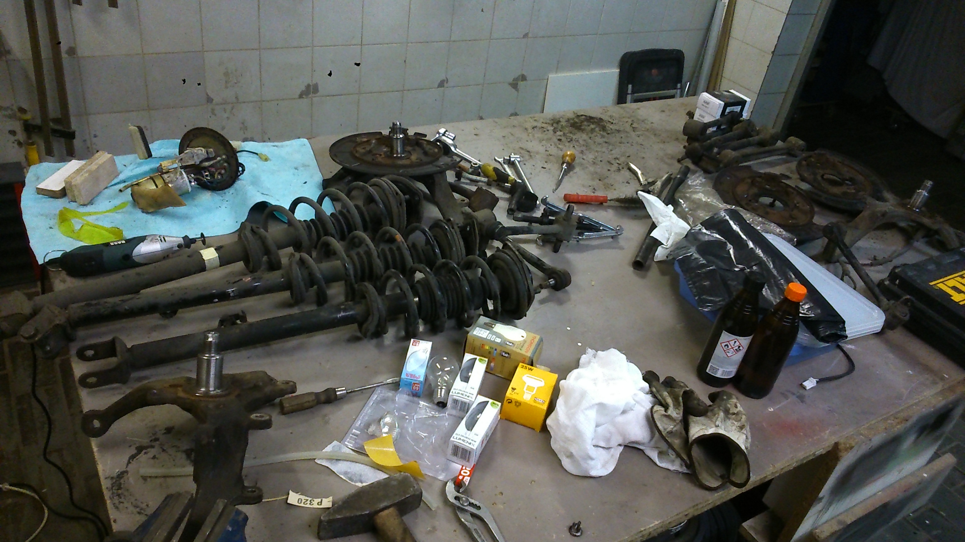

Dziś przywiozłem pierwsze graty. Końcówki kierownicze na tył

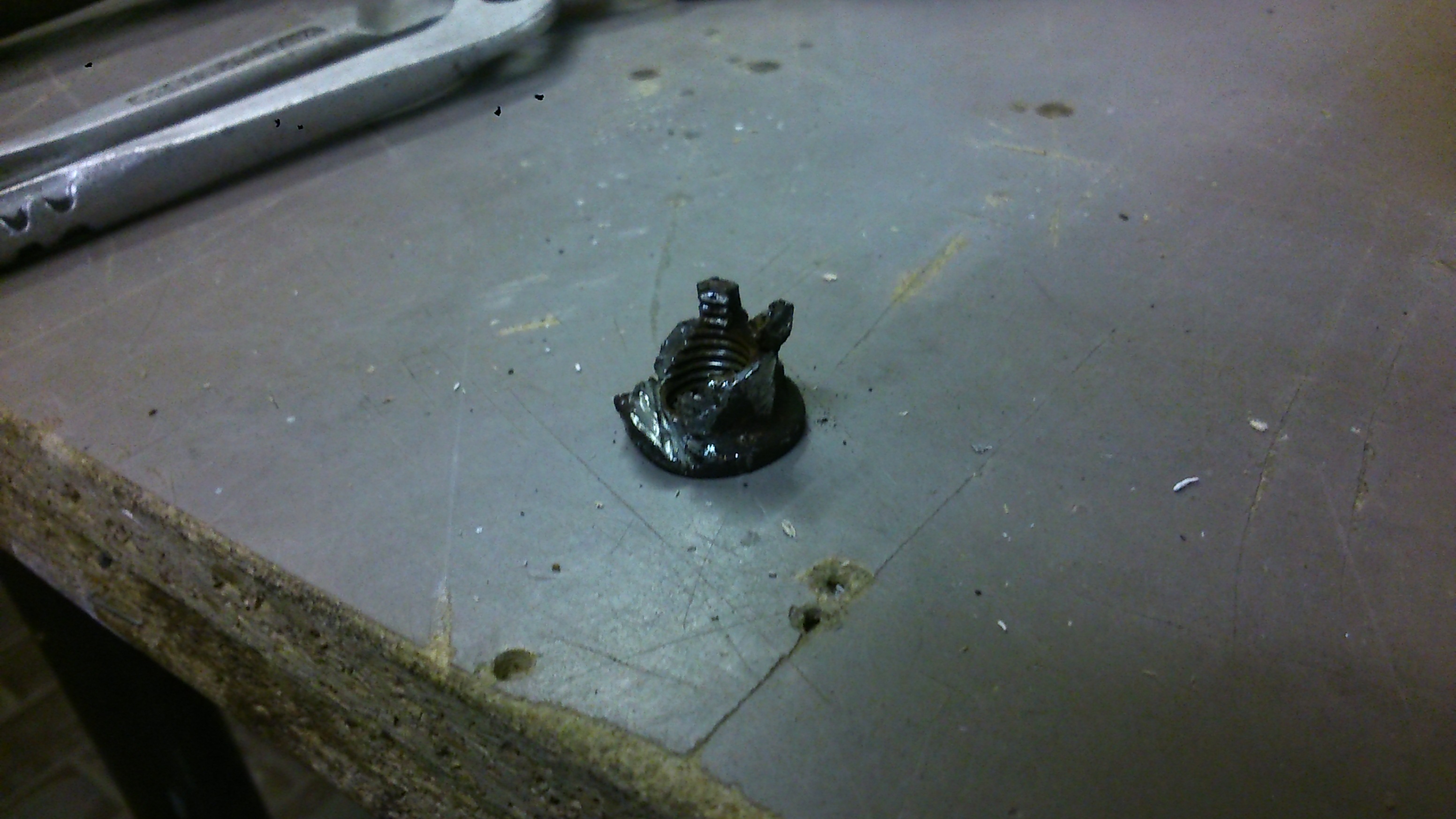

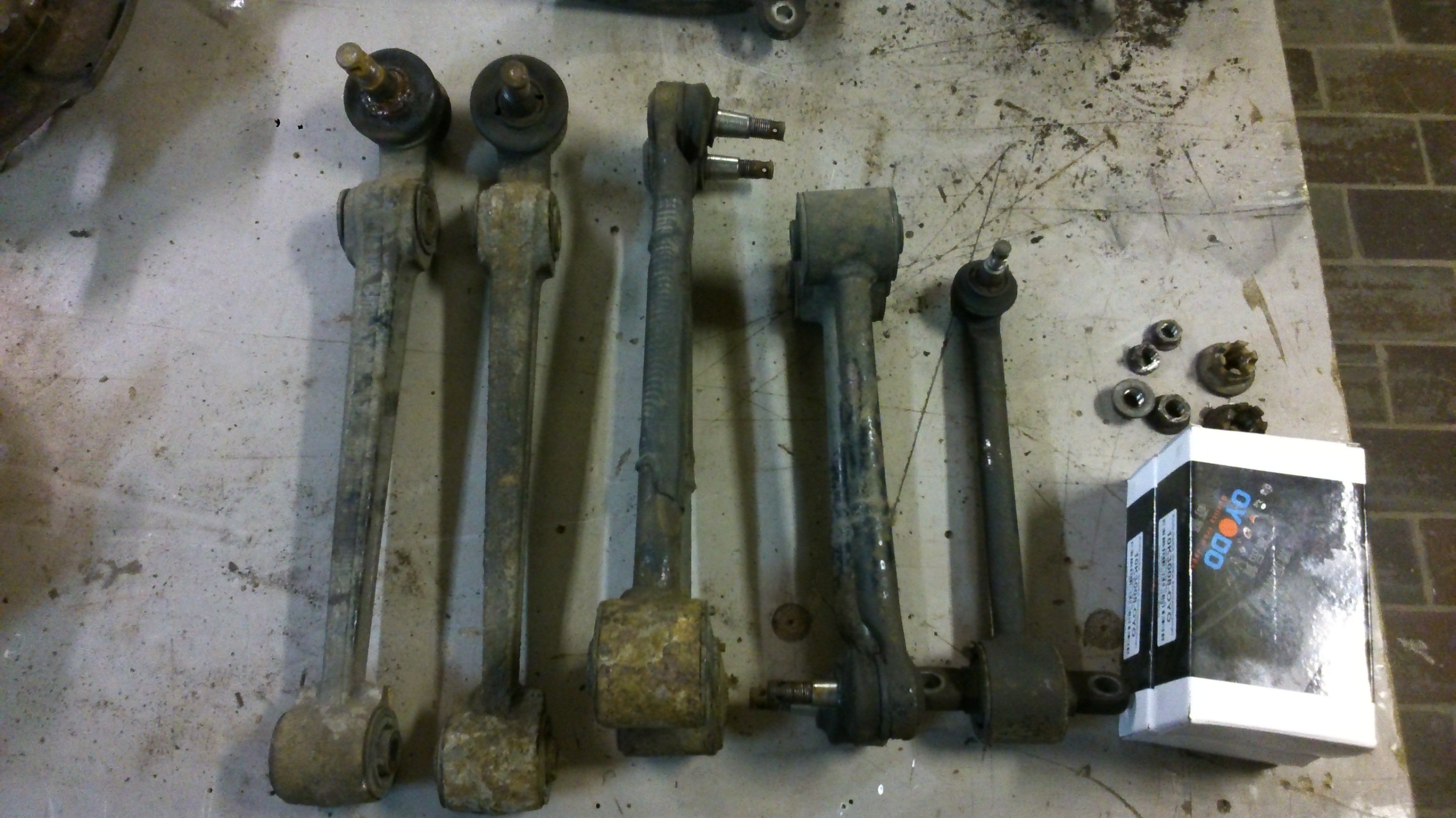

Jedna nakrętka od wahacza górnego, była uparta i już przy wyjmowaniu zwrotnicy z dawcy się zjechała.
Także w warunkach warsztatowych musiała zostać potraktowana tak
A oto strefa pracy :P

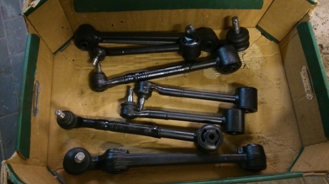

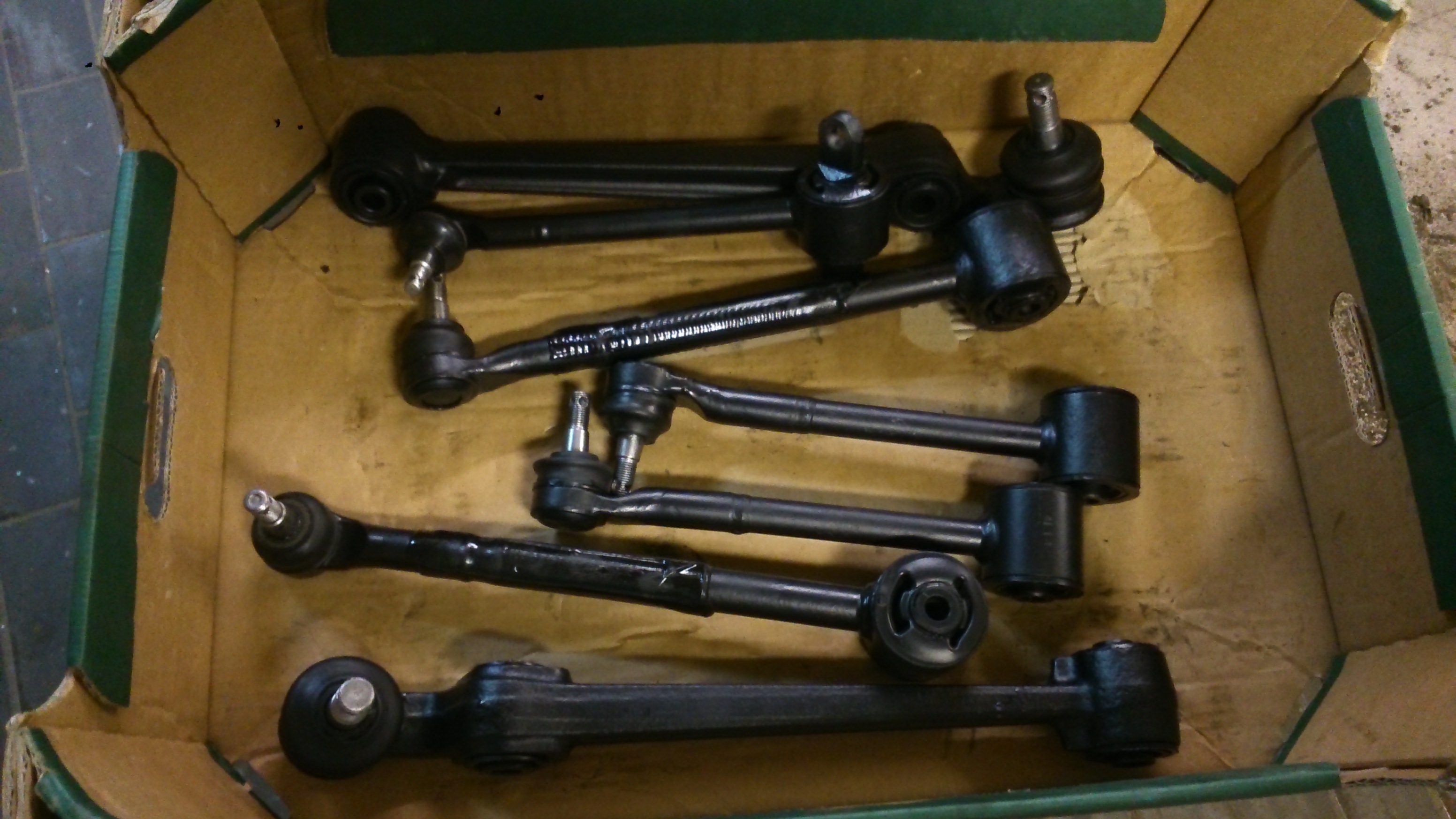

Wszystkie wahacze zostaną zawiezione na regenerację sworzni. Tulei gumowych nie regeneruję, ponieważ są w na prawdę dobrym stanie i pojeżdżą jeszcze sporo.
Dziś na tyle, kolejne postępy niebawem :)

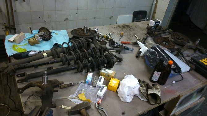

Postprzez Majk500 » 22 lis 2014, 10:07
Oto znów ja. Trochę się najeździłem wczoraj i przy aucie mało zrobiłem, ale za to naokoło...
Wahacze wszystkie zawiezione przed południem na regenerację sworzni.
Tuleje gumowe są w bardzo dobrym stanie, prawie w ogóle nie zmurszałe a sztywne idealnie.
O godzinie 14 tego samego dnia odebrałem wahacze.

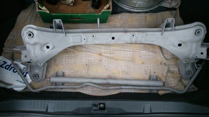

Do tego wypiaskowałem belkę
I zawiozłem do pomalowania proszkowego. Dopiero w środę będzie gotowa bo dorzucą do zamówienia które będzie malowane na czarny mat farbą przemysłową, czyli twardszą i mocniejszą <czarodziej>

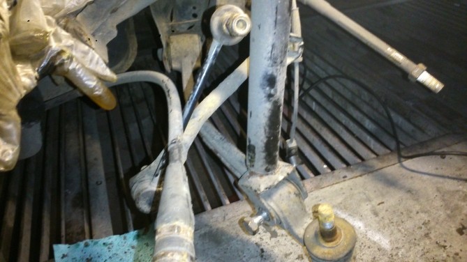

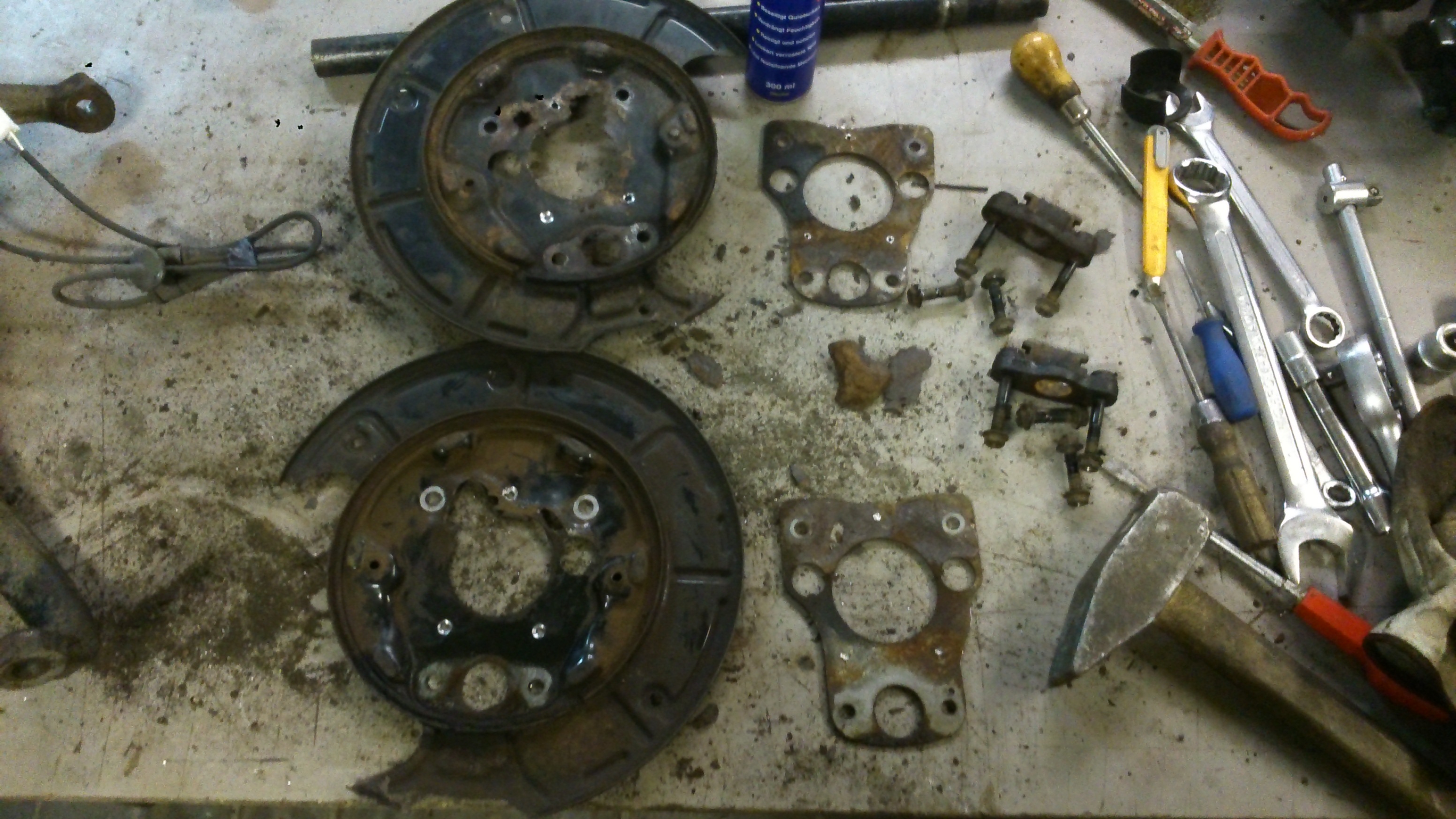

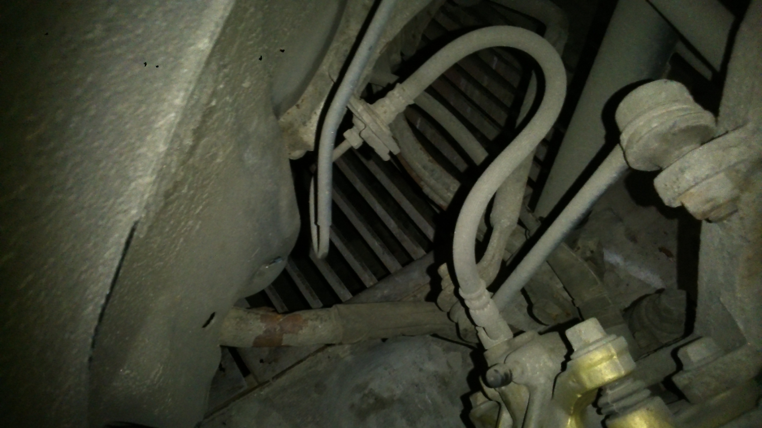

Rozebrałem też osłony tarcz w celu oczyszczenia i zabezpieczenia i usunięcia rdzy która trze o pierścień abs'u.

Postprzez Beny » 22 lis 2014, 12:32
Majk500 napisał(a):I zawiozłem do pomalowania proszkowego. Dopiero w środę będzie gotowa bo dorzucą do zamówienia które będzie malowane na czarny mat farbą przemysłową, czyli twardszą i mocniejszą <czarodziej>
o tym właśnie myślałem <spoko> nie mam warunków bo też bym zrobił u siebie.
Ile za regeneracje sworzni wołaja u Ciebie?
Posty: 8657 (86/84)
Postprzez Majk500 » 22 lis 2014, 13:17
Po 50 zł za sworzeń/tuleję niezależnie od wielkości.
No i od razu piaskują i malują, co widać na zdjęciu :D
