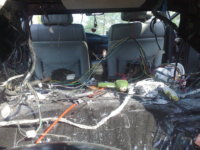

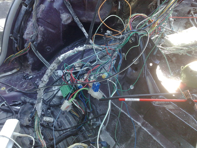

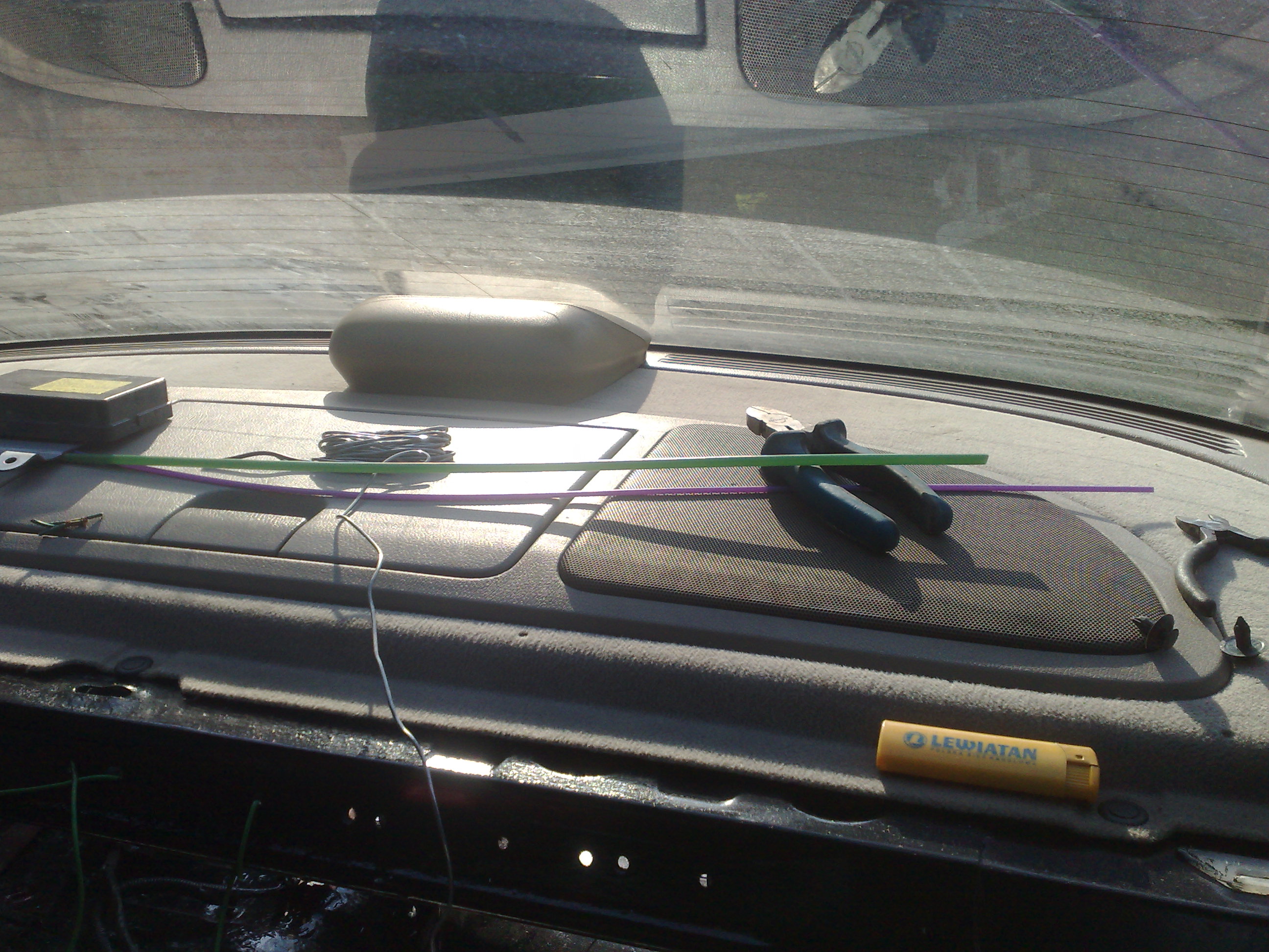

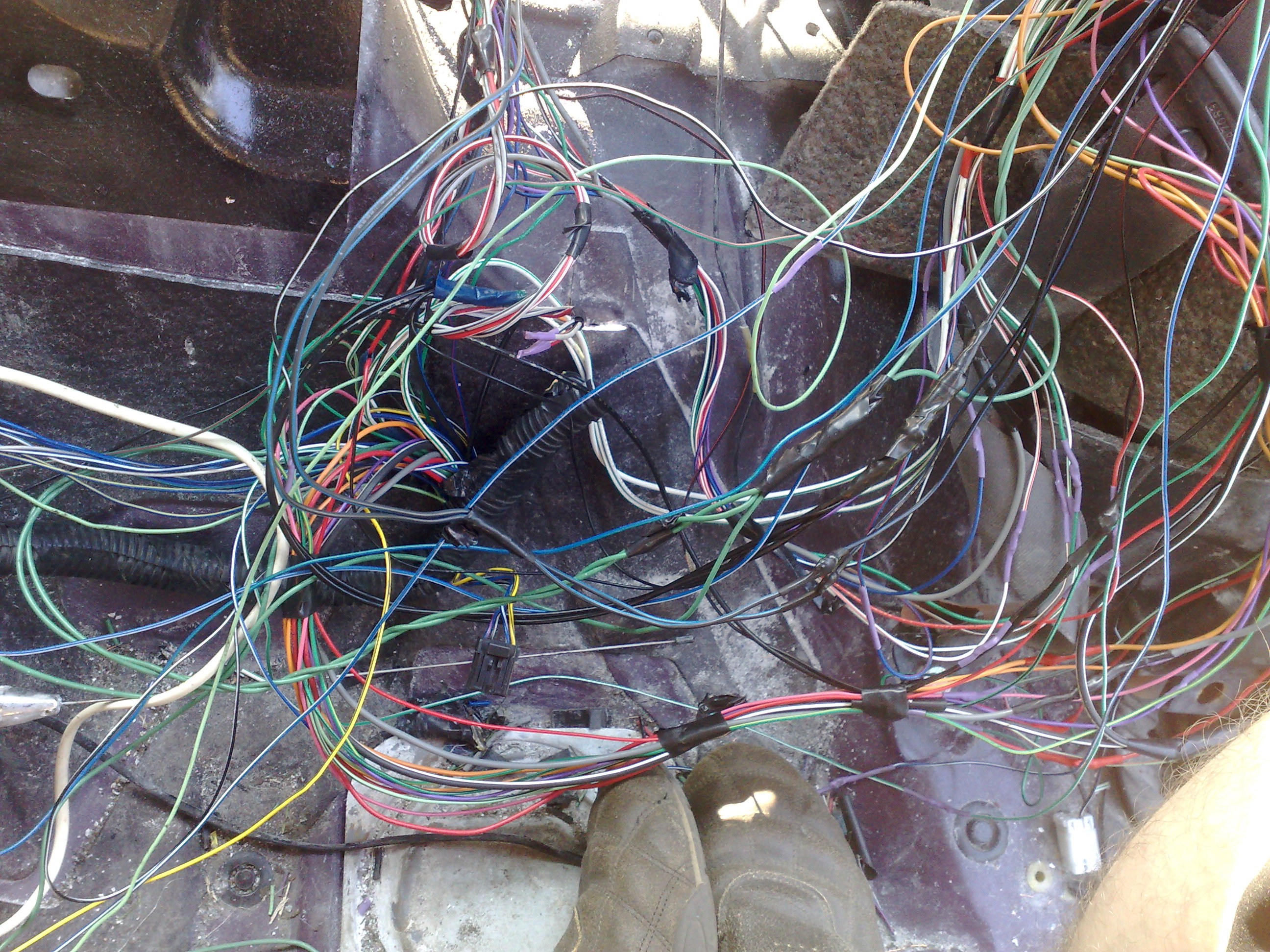

Wiec zacznę od początku, czyli od środy (11 maj '11),mała wycieczka na ustalenie faktów, wycena , podanie listy życzeń do X9, omówienie terminu odbioru. Piątek 20 maj '11 podjechanie pod umówione miejsce odbioru, demontaż instalacji z Milleni i reszty plastików. Sobota 21 montaż półki, obicia klapy. Wykonane 3 telefony ;) o nie zbędne informacje i do dzieła:

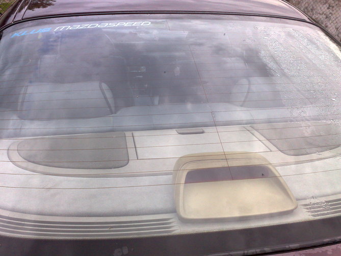

Półka jasna jak to w Milleni:
W sieci pająka:
Zabawa z kablami...heh cała sobota i niedziela poszła, zahaczę jeszcze poniedziałek. Aż się boję aku wkładać na koniec.Sporo kabelków zostało więc na pewno będzie kilka pytań, został jeden przekaźnik który nie wiem do czego jest, kolory kabli zapodam jutro w poście, jak ktoś będzie miał chwilę to by looknął w bagażnik swojej milleni i podpowiedział od czego to ustrojstwo jest.
Pytanie czy ktoś może wie jak można odkleić lustro środkowe, ponieważ moje pożarł proszek i wiele to już z niego nie zostało.

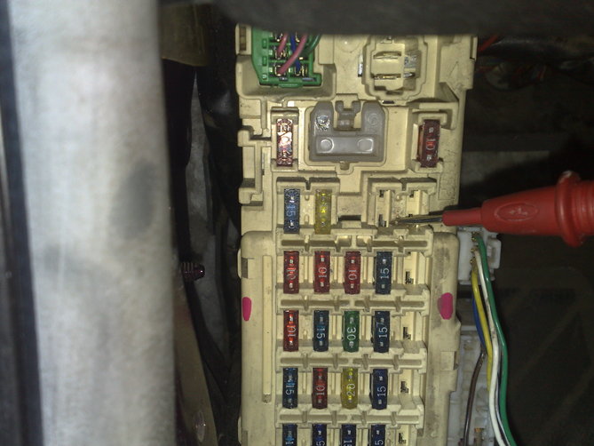

Postprzez radar88 » 23 maja 2011, 18:29
Jeszcze zobaczymy co z tego będzie. Problemy się już zaczynają,

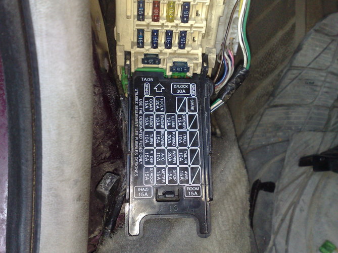

Więc od początku, zakończyłem lutowanie kabli, lecz nie wszystkie są połączone, podłączyłem akumulator i zaświeciły się kontrolki TCS OFF, OIL, BATERY, ABS, (tak jak by na zapłonie) kluczyka w stacyjce nie było a kontrolki się zapaliły, po wykonaniu telefonu do Janusza (Janusz626), poradził odpięcie przekaźnika H300, odpiąłem i nic, telefon do Marka, doradził wyciągnięcie bezpieczników, wypiąłem bezpieczniki i jeden okazał się trafiony lecz... i tu się zaczyna,bezpiecznik wagi 30A, brak opisu na klapce, zdjęcia:
Miejsce bezpiecznika:
Tabliczka z opisem:
Czy ktoś może powiedzieć mi do czego on jest? Jak go wypinam wszystko gaśnie i dopiero po przekręceniu kluczyka wszystko zachowuje się jak trzeba.
Sprawa druga do właścicieli X9/Milli czy na wyłączonym zapłonie powinny się świecić światła STOP ?
I kwestia świateł stop, pali się lewe i środkowe, prawego brak.
Heh co dalej, światła przód działają wszystkie od A-Z, tył...brak lecz z tym może dojdę sam ;)
Po za tym wszystkie światła w środku świecą, wentylator działa, centralny wyświetlacz również, światła drzwi, szyby, rozrusznik zakręcił,klakson itd.
Pozdrawiam,

Postprzez Wodzu » 23 maja 2011, 18:34
Co do świateł tylnych to sie powinny świecic :)
Podaj maila to przesle ci schemat elektryczny
Te miejsce ma byc puste :)

Postprzez radar88 » 23 maja 2011, 18:40
heh chętnie go przyjmę lecz u mnie ciężko z czytaniem tych kresek ;) Już leci PW
Sprawa jest też do przemyślenia ponieważ mam hak i dodatkowe kable (chodzi o światła drogowe), znaczy były, i jutro postaram się kabel po kablu dojść co i jak, a światła stop jak się mają świecić to dobrze :D
Edit:
Mam cały schemat do Millenia KJ/KL, popatrzę co się da wyczytać.
Teoretycznie tak lecz w Angolu też miałem włożony bezpiecznik o wadze 30A, jak by ktoś mógł zajrzeć do siebie i looknąć jak to się prezentuje u innych.

Postprzez Marek 161BD081 » 25 maja 2011, 08:44
radar88 napisał(a):w Angolu też miałem włożony bezpiecznik o wadze 30A, jak by ktoś mógł zajrzeć do siebie i looknąć jak to się prezentuje u innych
Patrzyłem przed chwilą na bezpieczniki u siebie i ... mam nieco innaczej.
W miejscu zaznaczonym na foto we wcześniejszym poście nie mam nawet u siebie styków do bezpiecznika nie mówiąc już o samym bezpieczniku.
Zresztą popatrz na PW.

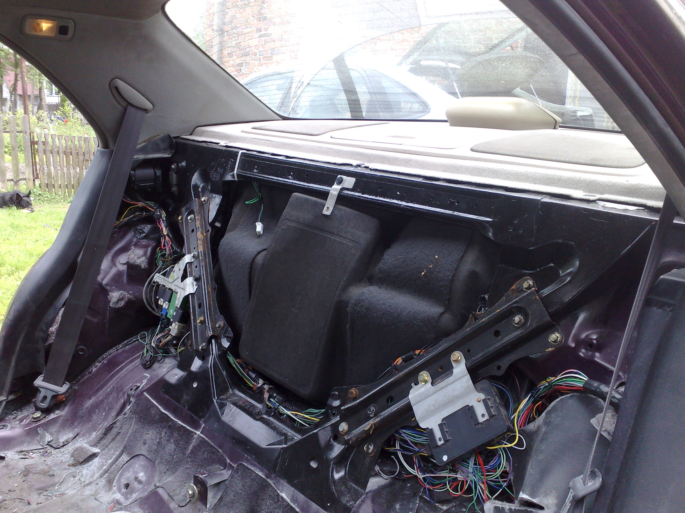

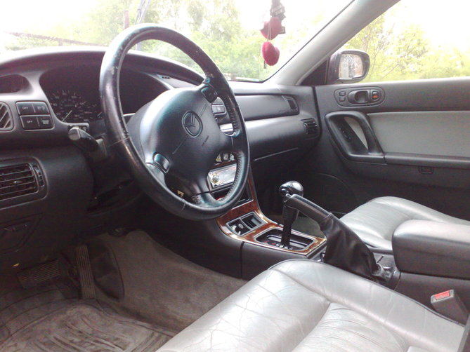

Postprzez radar88 » 27 maja 2011, 20:18
Więc tak. Auto pali i nawet się porusza, światła są i nawet świecą.
Do zrobienia zostało jeszcze:
1) Ogrzewanie tylnej szyby
2) Światło przeciwmgielne
3) Zamek centralny...tylko z tym to chyba sobie już nie poradzę...
4) Zakup głośników pod tylną półkę
5) Wymiana podsufitki (może pranie)

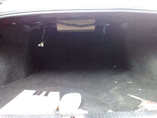

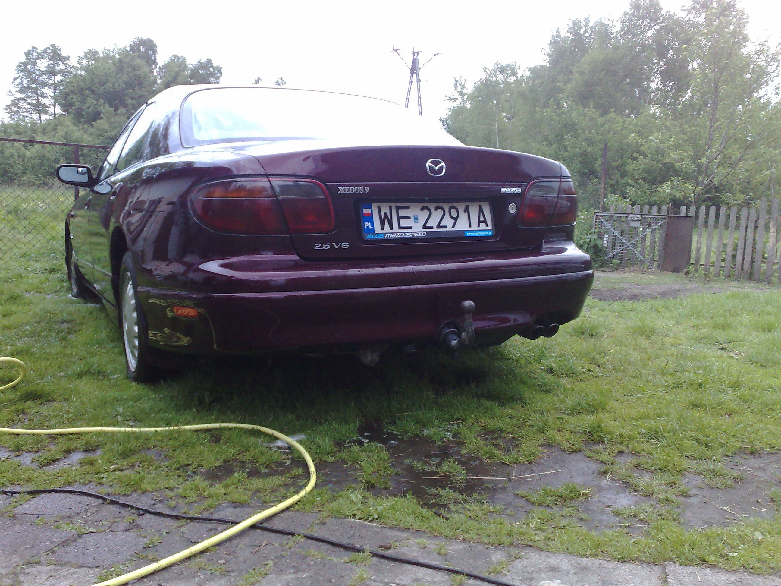

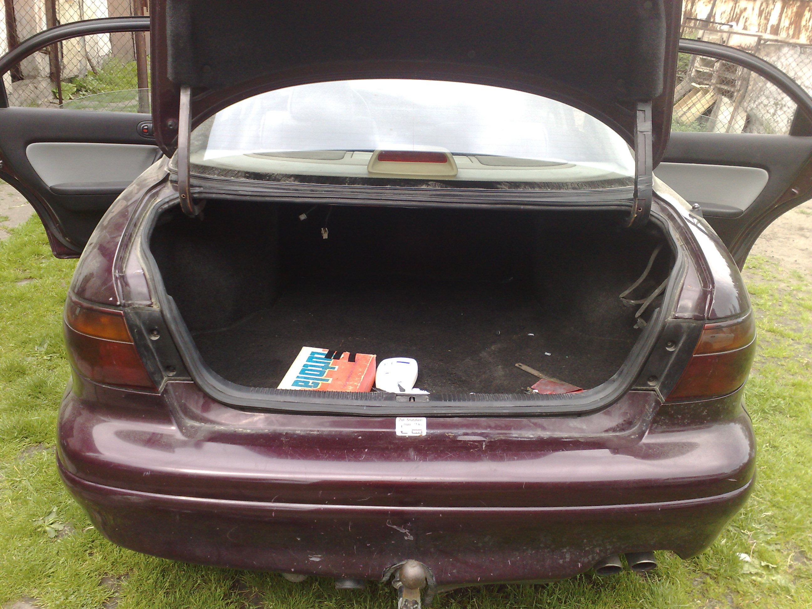

Na chwilę obecną auto wygląda tak:
Bagażnik
Przed założeniem kanapy
Po posprzątaniu
Z dodatkami
Jutro jeszcze przekładka kół i czas na przejażdżkę, akumulator się ładuje i zobaczymy czy nie mam lewego poboru prądu i może posłuży jeszcze troszkę. Madzia dostała drugą szansę.
