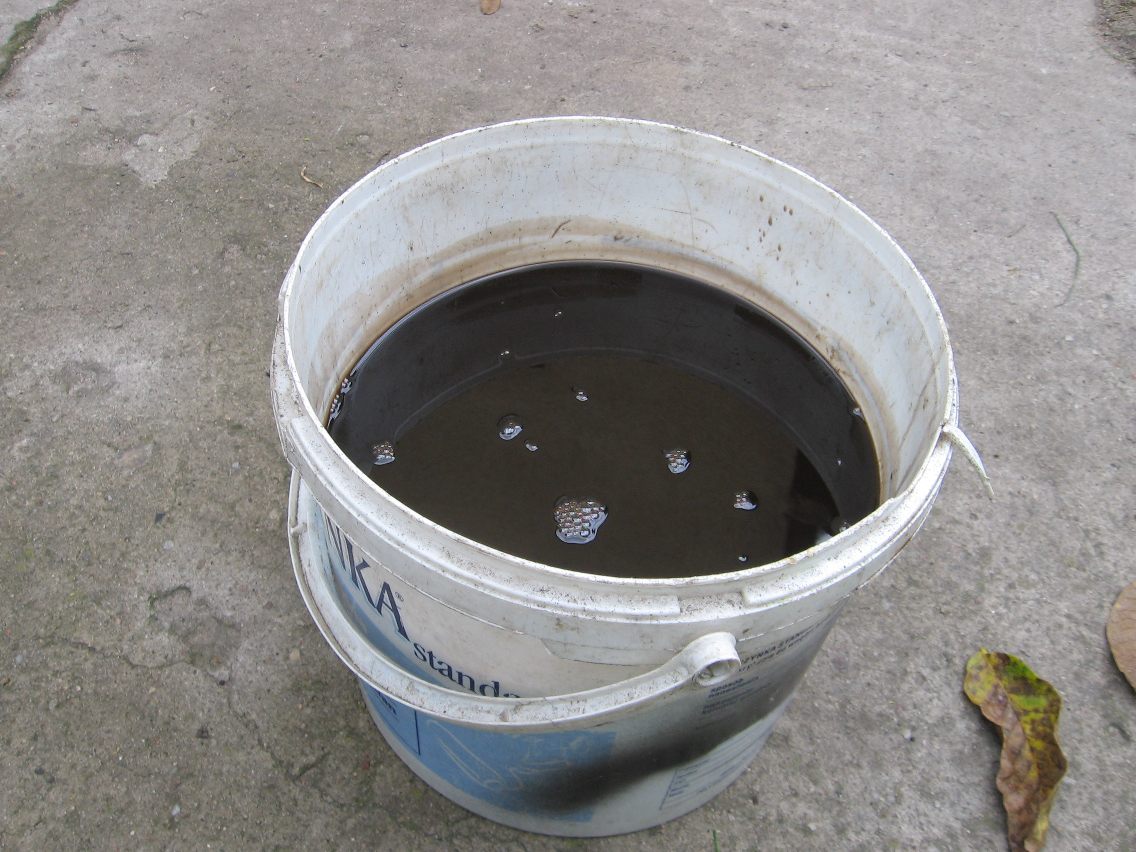

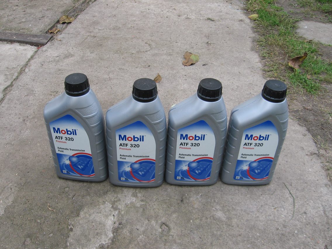

Dziś poszła wymiana oleju w skrzyni.
Zlałem 4l takiego oleju
A wlałem 4l takiego

Postprzez radar88 » 29 wrz 2013, 00:16
Wiesz ile wchodzi do AT oliwy ?? :P

Postprzez jedrzej07 » 29 wrz 2013, 10:22
Wiem, coś około 7,4l ale takiej wymiany nie robiłem, wolę częściej a w taki właśnie sposób spuszczając korkiem. Przy następnej pójdzie wymiana filtra.

Postprzez drogbayo » 29 wrz 2013, 10:35
Czemu taki czarny ten olej?

Postprzez jedrzej07 » 29 wrz 2013, 14:05
Na zdjęciu wyszedł mocno czarny ale w realu aż taki nie był, ale fakt, że olej nie był wymieniany po zakupie, więc czas najwyższy na niego

Postprzez radar88 » 29 wrz 2013, 20:39
Musi być czarny :P Przecież on tam ciężko pracuje ;) Jak teraz spuścisz ten świeży to będzie dokładnie taki sam. Nie wymienisz całości bez wyciągania skrzyni więc pod chwyt Cię wziąłem ;)

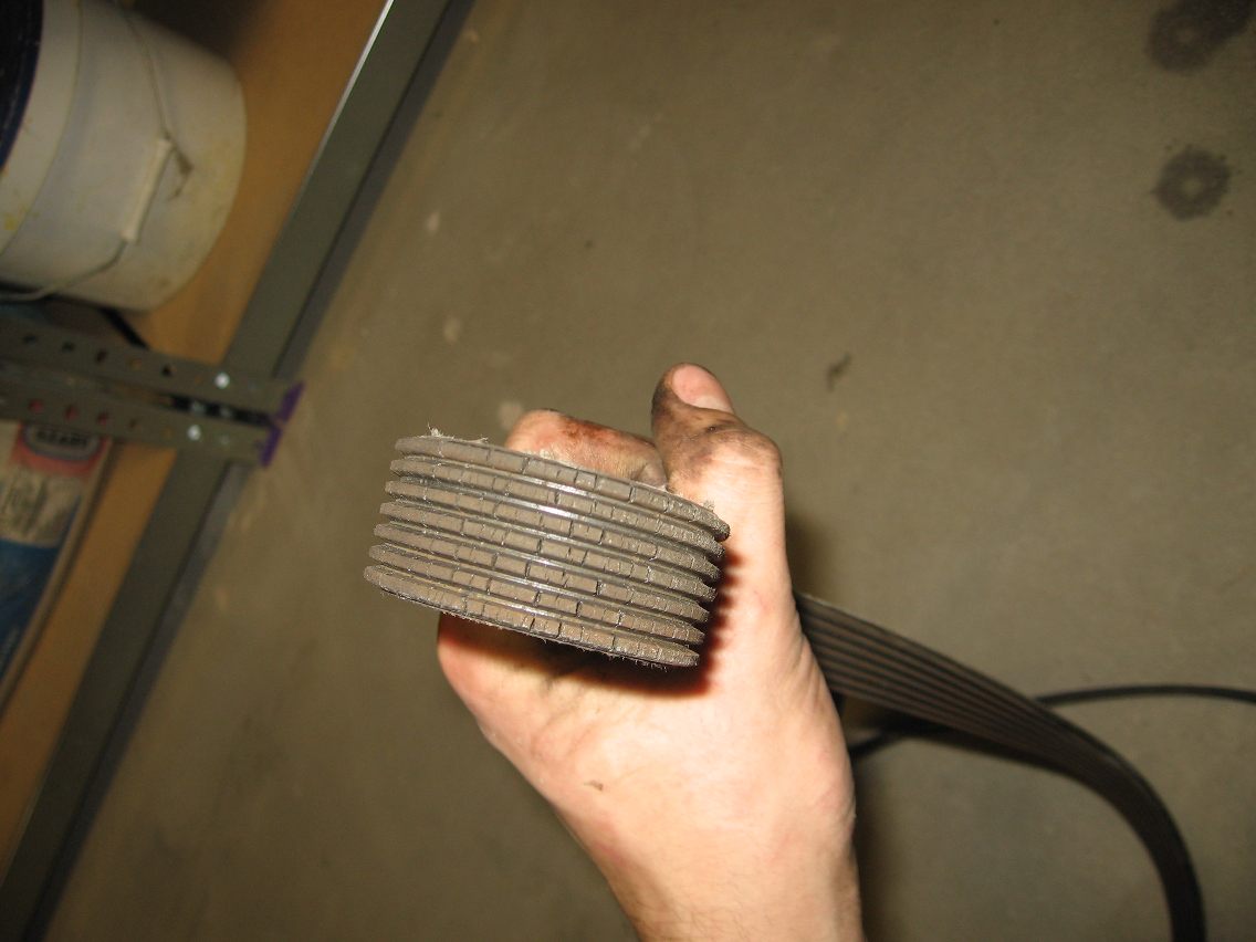

Postprzez jedrzej07 » 18 lis 2013, 13:32
Sobota upłynęła pod znakiem inwestycji Milenki
Wpadły nowe paski osprzętu oraz łożyska napinaczy bo na zimno już było dość mocno słychać hałasy.
Łożyska były prawie zatarte, ledwo dało się je ruszyć a jak się ruszyło to wydawały paskudny dźwięk, jeden z pasków też już ledwo dawał radę. Wszystko złożone i jest przyjemna cisza w reszcie od strony pasków i napinaczy <spoko>
