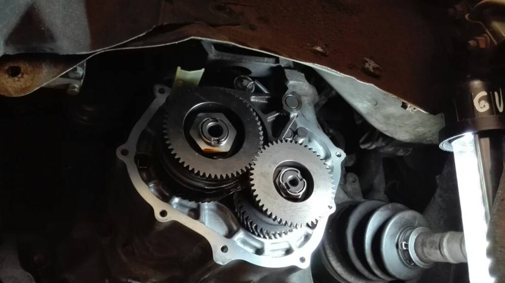

Dzisiaj przed złotem miałem tylko umyć auto
Okazało się jednak
że silikon dekla od piątego biegu nie jest szczelny, i ledwo ledwo udało to się ogarnąć
Mam nadzieję że wszystko na tor będzie cacy

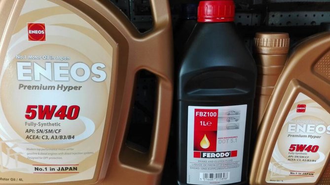

Dodatkowo przed złotem zaaplikowalem zestaw torowy
Zestaw na tor

Postprzez Beny » 15 kwi 2016, 05:42
Widzę ze kilka dziewiątek dostanie w palnik na zlocie :D
Wcześniej co lales do silnika tez 5w40?
Posty: 8678 (86/84)
Postprzez szkodnik_byd » 15 kwi 2016, 06:12
Wcześniej było 5w30 ale taki jeden olejowy spec powiedział mi że 5w40 dla mojej charakterystyki jazdy będzie lepszy
Do tej pory lałem motorcraft teraz wsparłem naszego sponsora

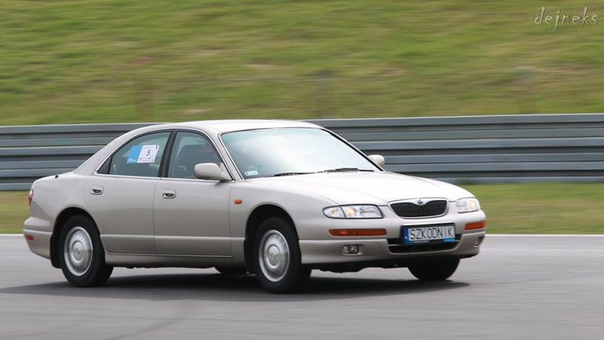

Postprzez mx-3lover » 17 kwi 2016, 21:09
Szybki jest ten X9, na prostej w cale tak łatwo nie dawał się wyprzedzać.

Postprzez szkodnik_byd » 18 kwi 2016, 08:37
mx-3lover napisał(a):Szybki jest ten X9, na prostej w cale tak łatwo nie dawał się wyprzedzać.
Dzięki serdeczne
generalnie było widać, że twój silnik też daje rade i miałem wrażenie, że masz krótszą skrzynie
mi niestety nie wchodził drugi bieg na torze więc cały czas jeździłem na trójce – pod koniec prostej wchodziło tylko 4 czyli miałem jakieś 180km / godzinę
miałem jeszcze problem z ostatnim zakrętem – do samego końca miałem wrażenie, że zbyt zachowawczo w niego wjeżdżam i przez to prędkość była trochę mniejsza
generalnie – chciałem sobie troszkę pojeździć po torze Poznań i to się udało – spinana się na najlepszy czas nie miałem – zresztą przez pierwsze dwie sesje nie liczyło mi czasu
najważniejsze, że auto całe wróciło – teraz trzeba zając się kwestią braku 2 biegu pod obciążeniem, mam nadzieje, że to tylko kwestia odpowietrzenia sprzęgła – lub powrót na normalny płyn hamulcowy – zobaczymy

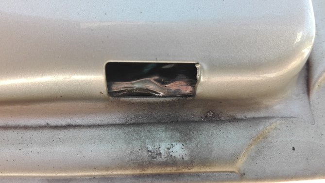

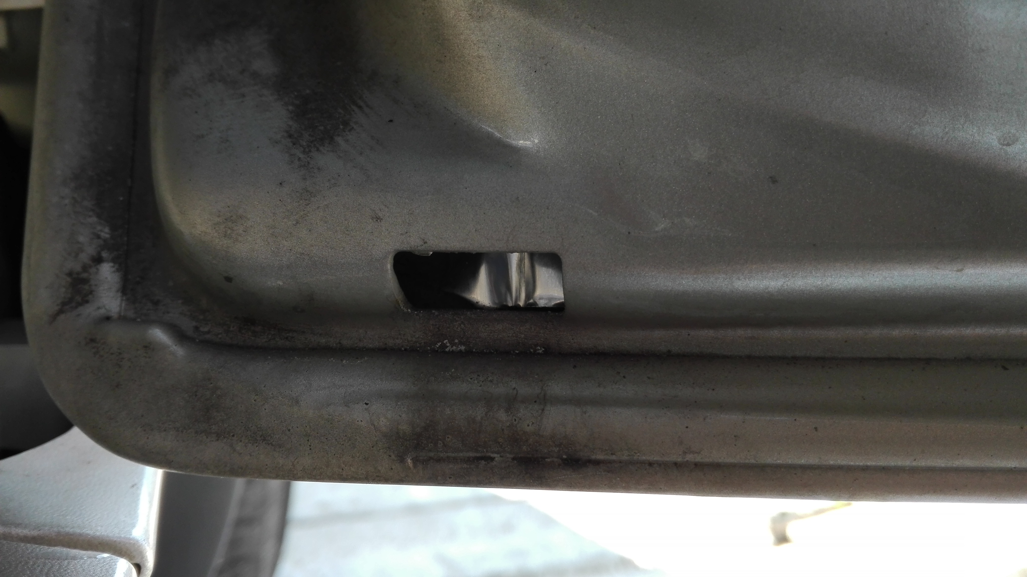

Takie spyphoto jak się ogarnę z czasem to będzie więcej zdjęć i krótki opis prac

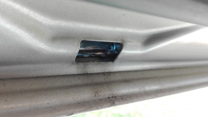

Ranty drzwi Ci bierze? Moje pływają w noxudolu i narazie spokój.
Posty: 8678 (86/84)

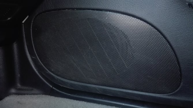

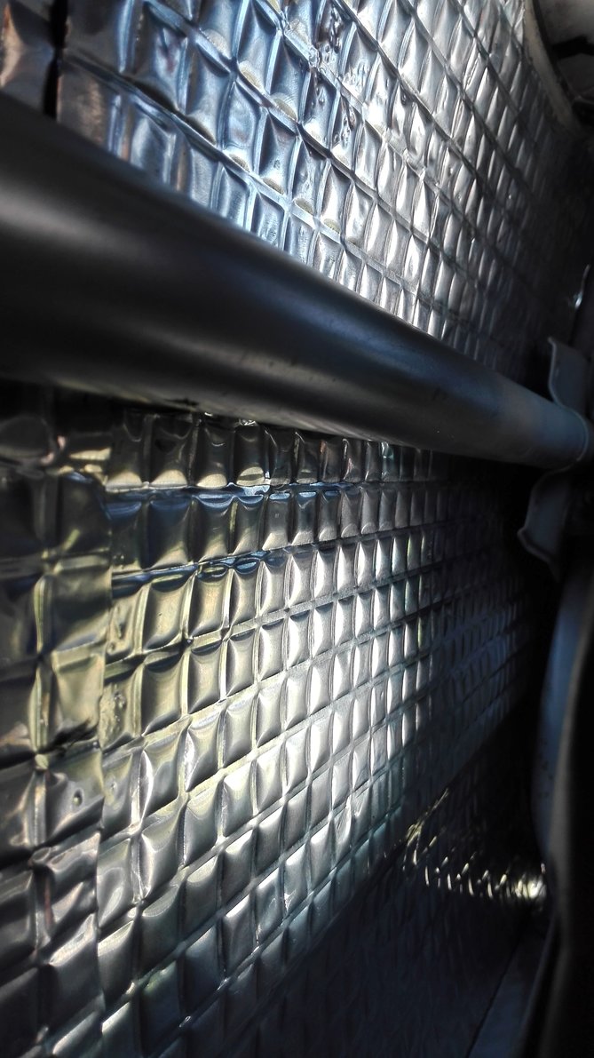

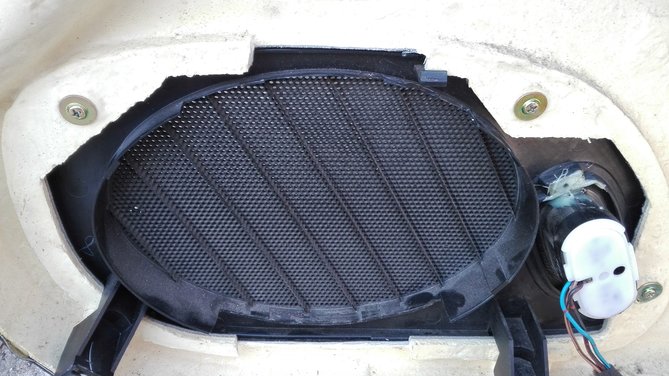

Postprzez szkodnik_byd » 31 sie 2016, 17:38

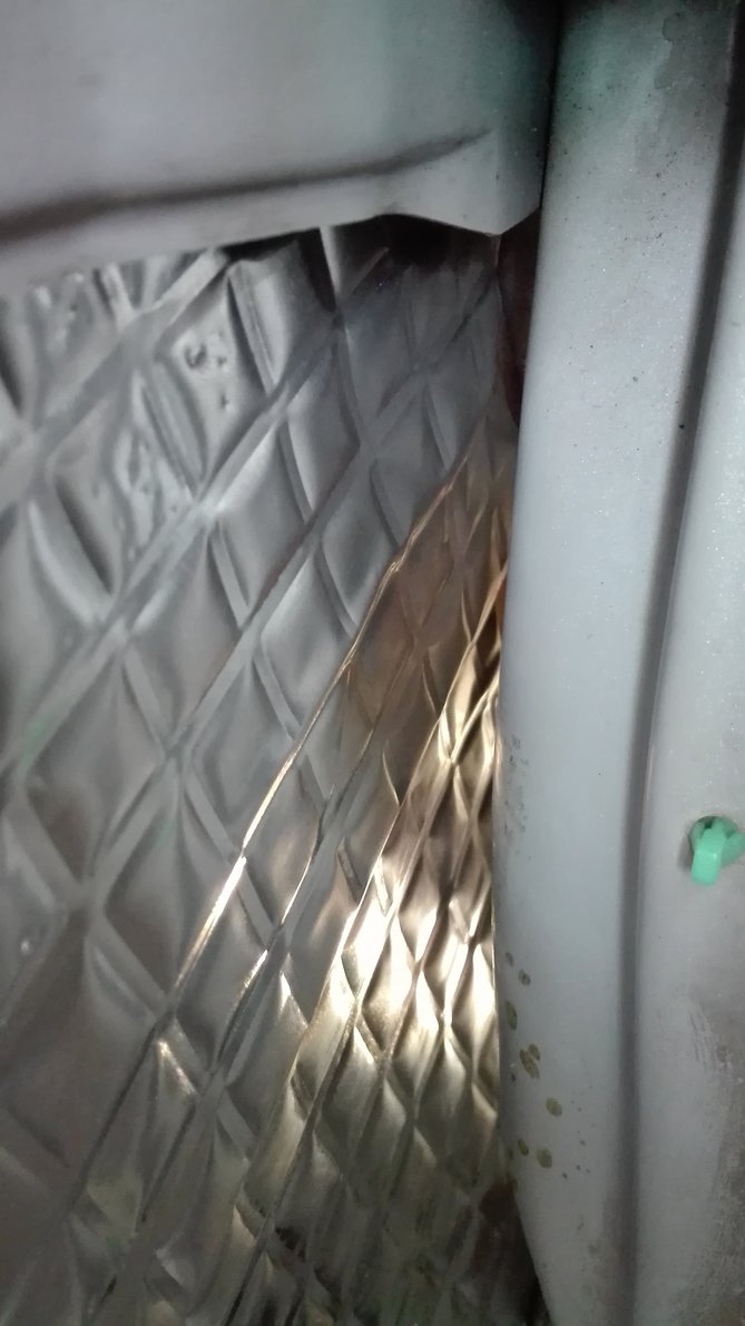

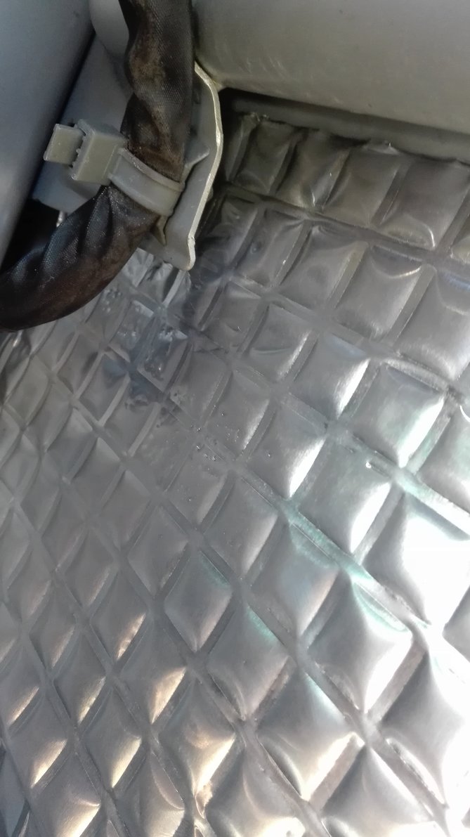

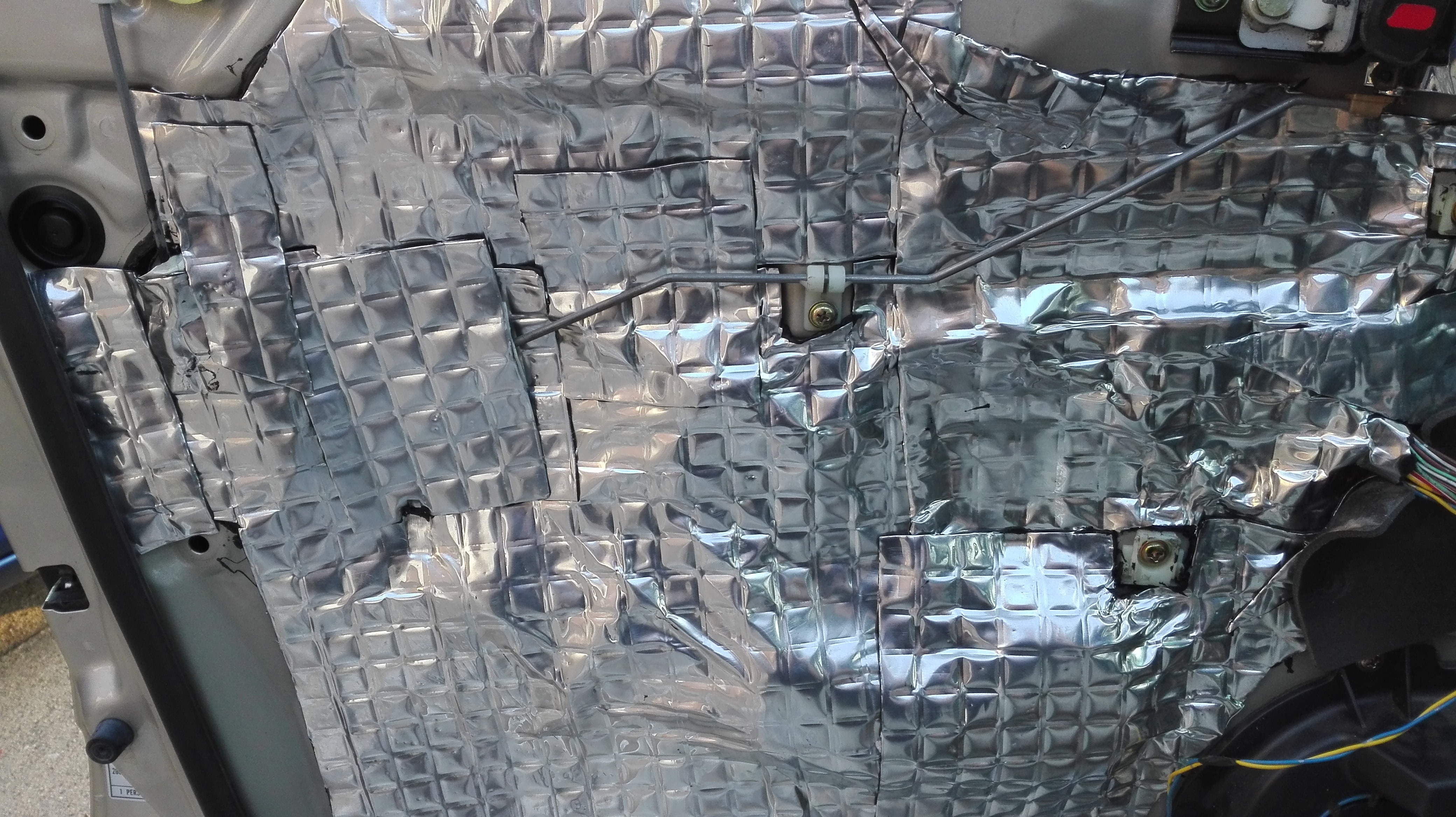

To są po prostu brudne drzwi – chodziło o to, że w odwodnieniach widać końcówki mat wygłuszających przednie drzwi,

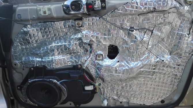

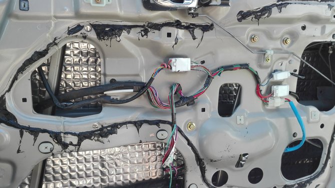

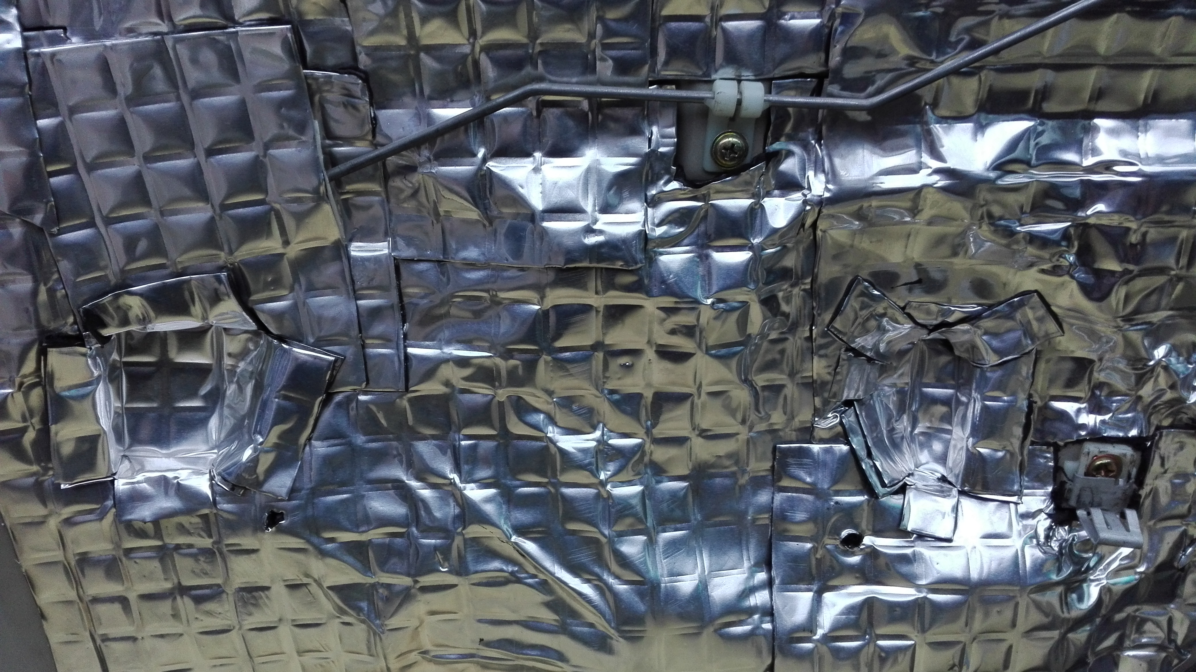

Więc w końcu po kilku miesiącach oczekiwania na półce zamontowałem przednie głośniki, siedząc z żalu w domu zamiast być na zlocie postanowiłem chociaż ten czas spędzić przy aucie :D
wykorzystane elementy:
maty butylowe 2mm
maty butylowe 1mm
głośniki pioneer dwudrożne 17cm midbas + tweeter
dystanse mdf 5x7 na 17cm
denaturat bezbarwny :P
kilka godzin pracy

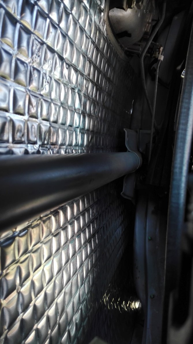

co mnie zaskoczyło pozytywnie Xedos ma zewnętrzne blachy idealnie dopasowane do prostokątnych mat – udało się wcisnąć do końca każdego profilu i elementu,
wygłuszenie samych blach dało już piorunujący efekt w postaci dźwięku zamykanych drzwi, jednak na tym nie poprzestałem drzwi zostały wygłuszone ze wszystkich stron

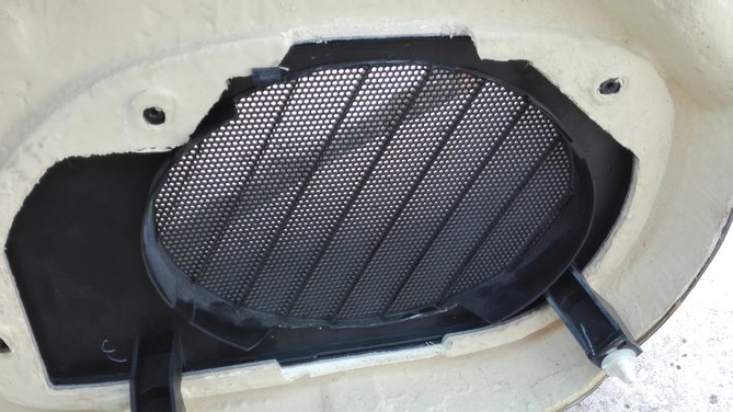

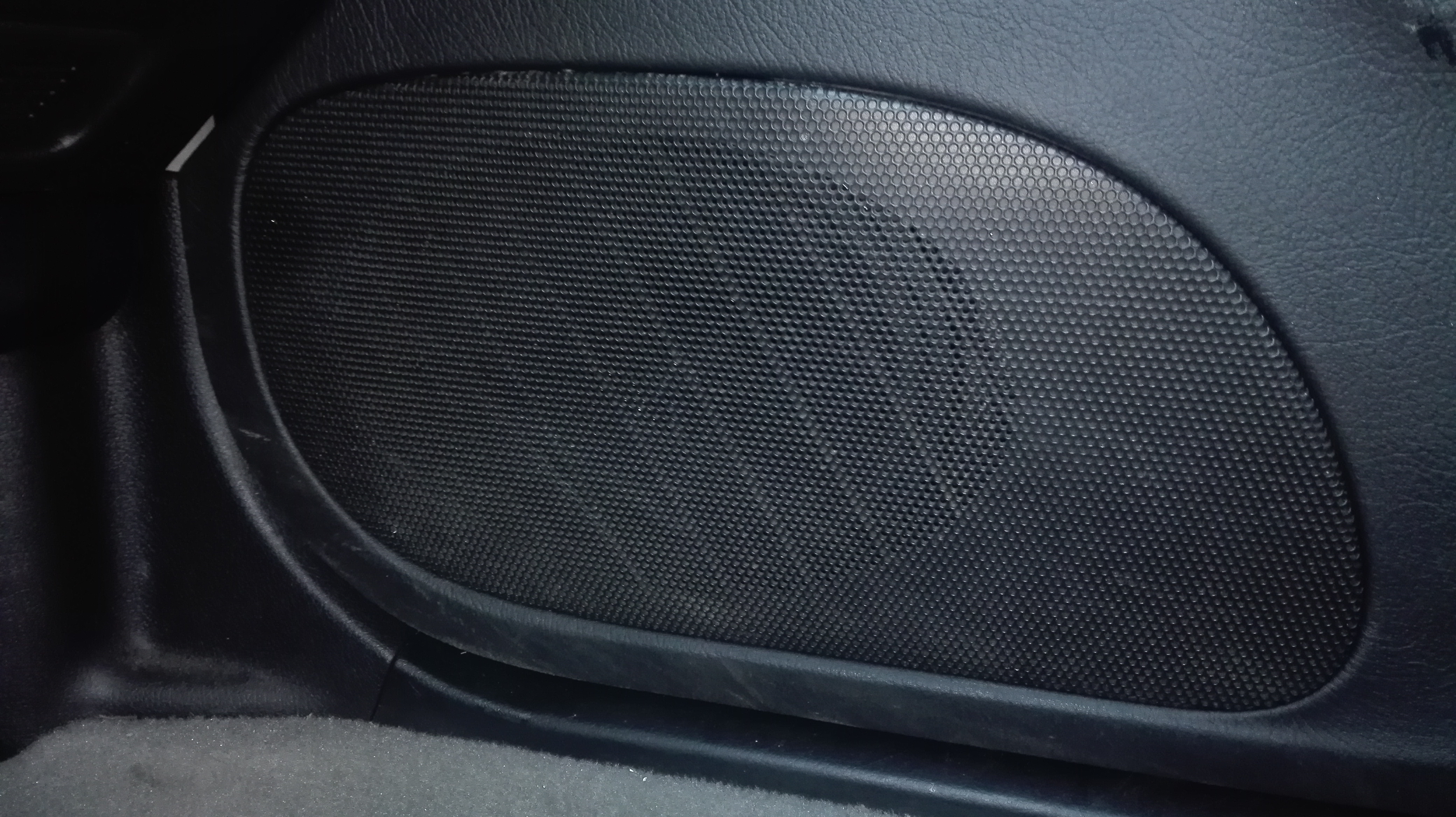

niestety w trakcie montażu okazało się, że dystanse MDF są za grube i musiałbym zrezygnować z fabrycznych maskownic czego nie chciałem, więc pomysłowy Dobromir szkodnik znalazł kawałki grubej blachy nierdzewnej i przy pomocy wyrzynarki udało się polepić nowe dystanse, wklejone oczywiście na silikon dla poprawienia trzymania i eliminacji drgań, co i tak nie uchroniło boczków przed delikatna kastracją jednak oryginalne maskownice pozostały na swoich miejscach,

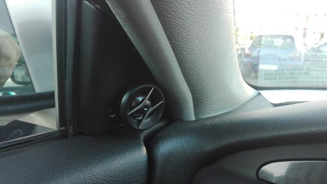

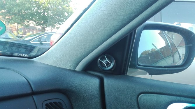

pomysł na tweetery był inny jednak tam gdzie chciałem je zamontować były wzmocnienia drzwi, potem plan był schować je w maskownicy lusterka tak aby jak najmniej wystawały i w nocy dziurawiąc sam plastik wydawało się idealnie, jednak w praktyce okazało się, że z lusterka wystaje jedna śruba i też przeszkadza, nie zrażając się tym zastosowałem rozwiązanie tymczasowe – dające mi możliwość ustawienia kierunku emisji dźwięku i teraz organoleptycznie sprawdzam sobie jak jest najlepiej aby za jakiś czas połączyć już na stałe obudowę głośnika i blendę lusterek
a więc cały zabieg wyglądał tak:

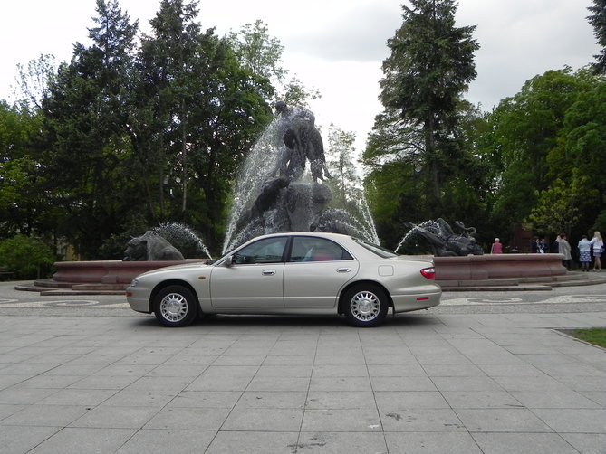

Dodatkowo w tak zwanym międzyczasie udało się postawić pomnik obok pomnika :D

Jak wrażenia z odsłuchu?Ja tez oklejałem i rzeczywiście fajnie to idzie maty wchodza w każdą szczeline.Jak pamietam to wpasowałem głośniki w ori dystanse.
Twetery można próbować w ori zaślepki z polifta upchnąć.Tylko pilnuj na zlotach bo mi jeden pierścień trzymający tweeter w Rykach zniknął :|
Posty: 8678 (86/84)
Postprzez szkodnik_byd » 2 wrz 2016, 13:31
Wrażenia z odsłuchu pozytywne zakładając brak suba nawet bardzo pozytywne, radyjko daje rade jednak mam wrażenie że docelowo i tak jakaś mocniejsza końcówka będzie potrzebna,
Jednak w pierwszej kolejności sub
