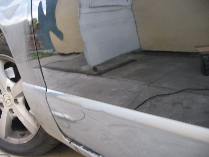

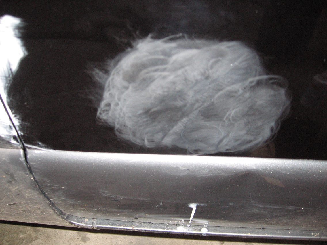

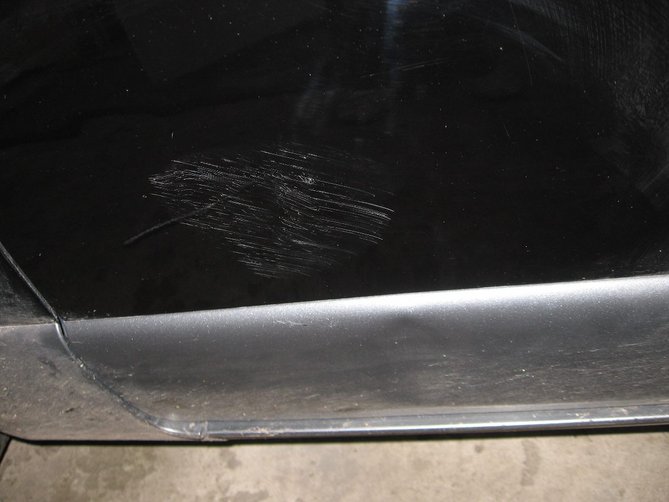

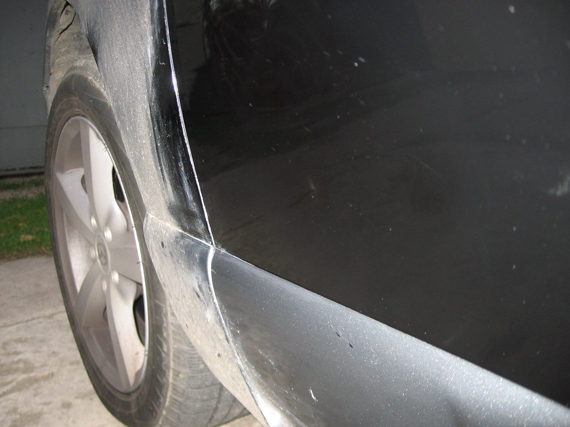

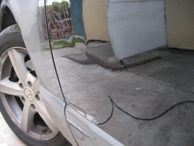

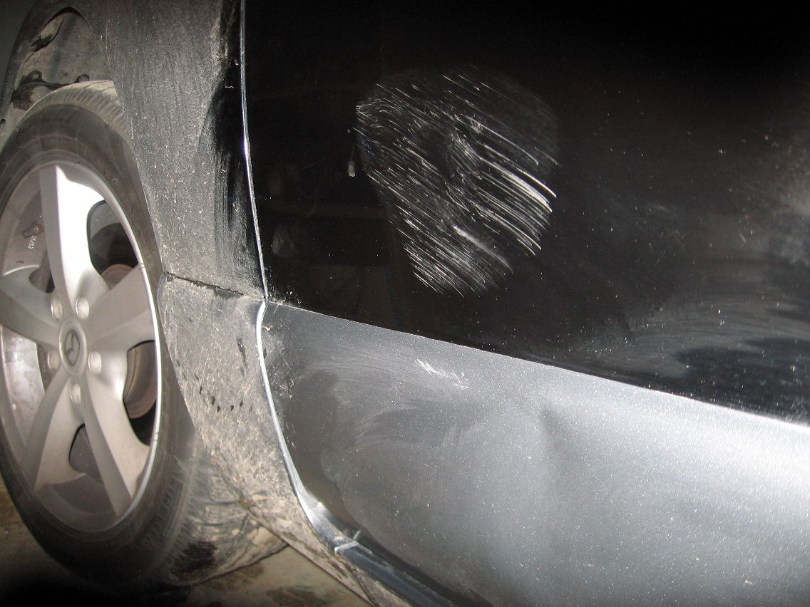

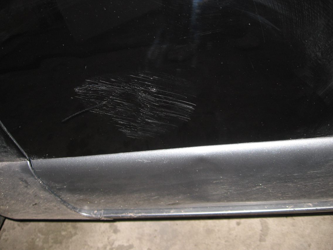

We wtorek spotkała mnie niemiła przygoda, gość cofając na parkingu zrobił Milly kuku....
Tak to wyglądało po wyczyszczeniu elementu z brudu
Natomiast tak wyszło po ręcznym polerowaniu Menzerną 500
Kupiłem jednak papier 2500 i przeleciałem rysy
A na koniec polerka maszynowa Menzerną 500 i 3000 i wygląda to teraz tak.
Rys praktycznie nie widać, może minimalnie ze 2 zostały te głębsze ale to trzeba z bliska i z dobrym światłem patrzeć, i blacha jest lekko przyfalowana ale za te 400zł które dostałem do ręki to można z tym żyć, normalnie nie widać tylko trzeba się przyjrzeć. Koszt roboty.... hm... około 2zł za papier ścierny a menzerna jeszcze została z polerki wakacyjnej także całkiem dobrze to wyszło.

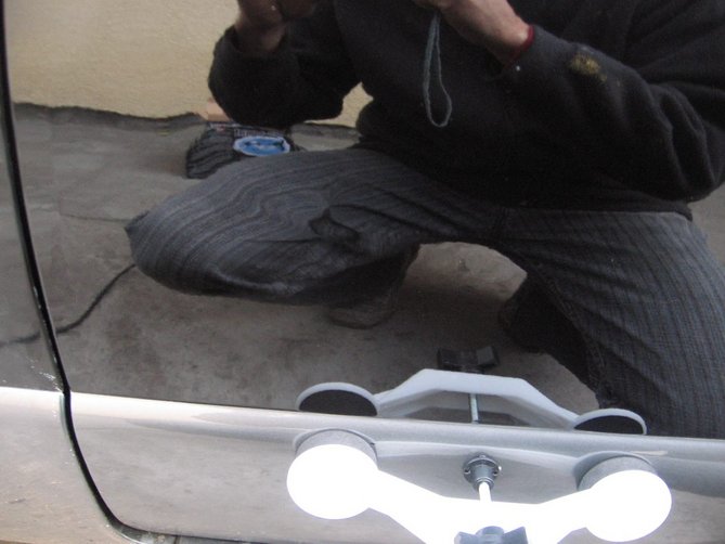

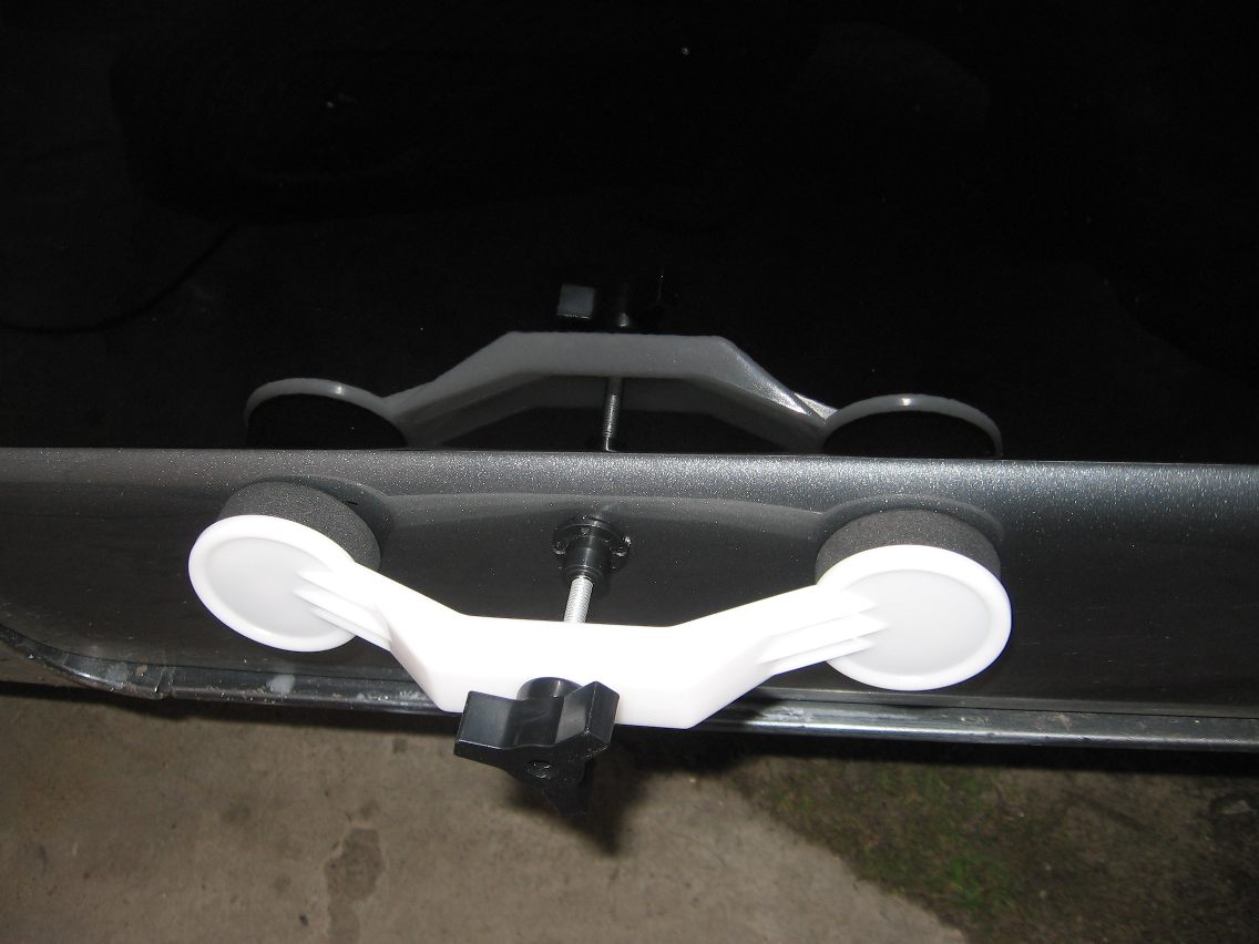

Takim śmiesznym urządzeniem udało mi się trochę wyciągnąć wgniotkę (doraźnie), jak będzie więcej czasu to spróbuję to zrobić od środka, ale już jest ok

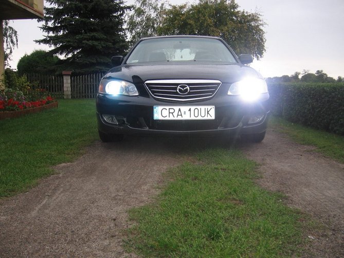

Ze względu na to, że wpadło trochę $ to wymieniłem w reszcie akumulator na BOSCH S4, bo stary już zeszłej zimy nie zachwycał a teraz też jak się w nocy zimno zrobiło to rano nie dawał już odpowiedniego prądu.
Przy okazji pobawiłem się z Xenonami montując przetwornice 55w oraz żarniki 5000k poniżej link do tematu gdzie zamieściłem porównania
viewtopic.php?f=103&t=15045&start=720
a tak to wygląda porównując przetwornice na żarnikach 4300k od przodu
