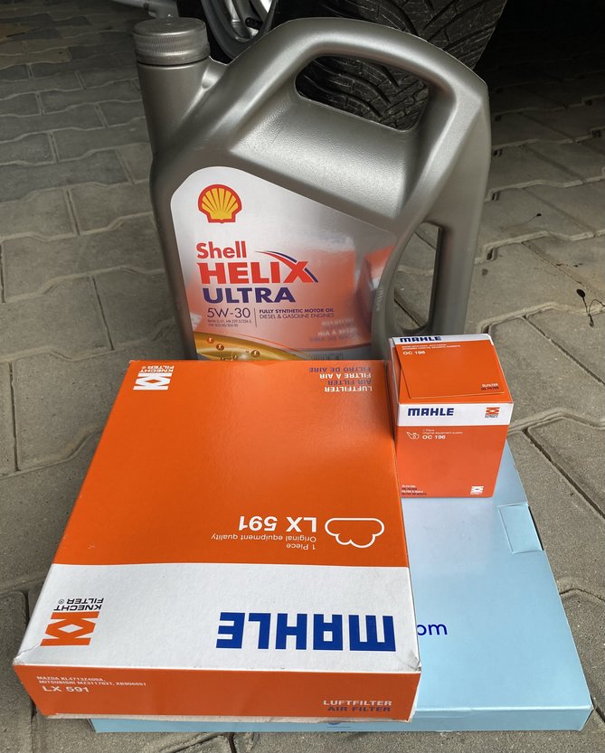

Przebieg 150000, wymieniłem:
-olej z kompletem filtrów.
5 lat temu po zakupie zrobiłem pełny serwis ze wszystkimi filtrami, później różnie było to robione z uwagi na niskie przebiegi….ale o ile nie jestem w stanie zweryfikować stanu filtra paliwa to jestem zdziwiony jak dużo syfu było w kabinowym a auto stoi ciągle w garażu. Zmieniłem też „sportową” wkładkę filtra powietrza na zwykły filtr, żadnej pozytywnej różnicy na pipercrossie nie zauważyłem, jak dla mnie strata gotówki…jeśli ktoś jest amatorem tych filtrów to mam na zbyciu za pół ceny.
