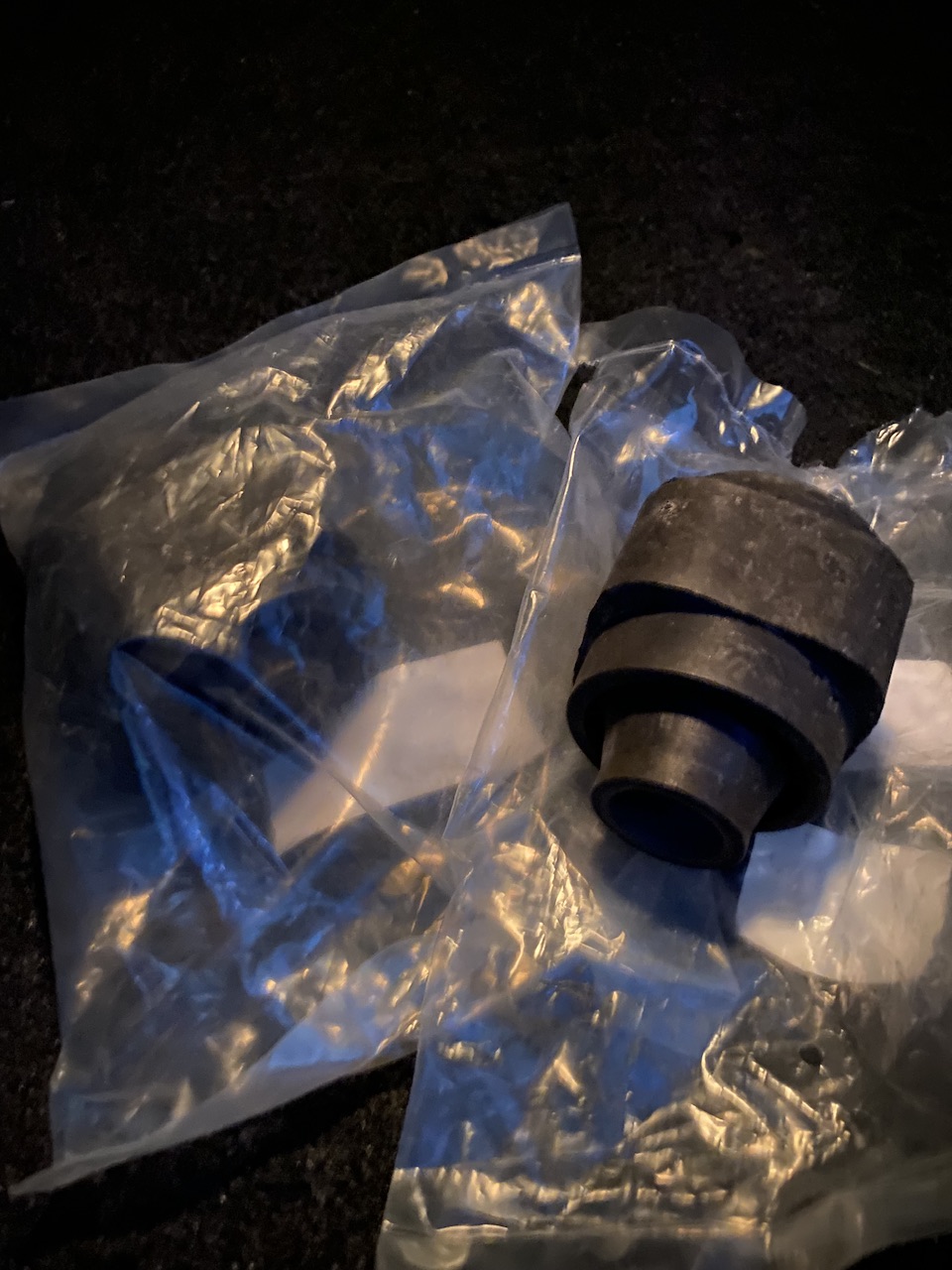

Postprzez Kubus88 » 18 mar 2023, 15:07

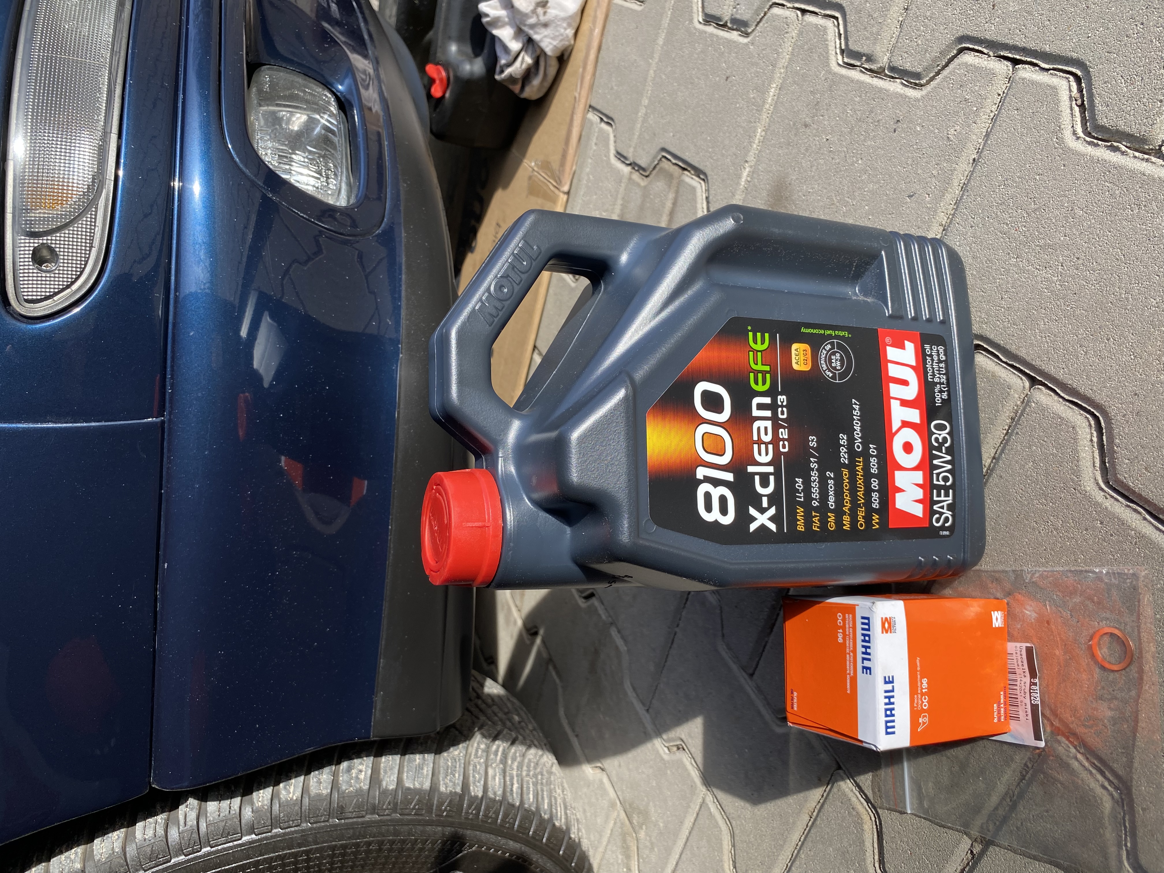

Było kilka dni urlopu…
Przebieg 140500. Wymieniłem:
-olej z filtrem.

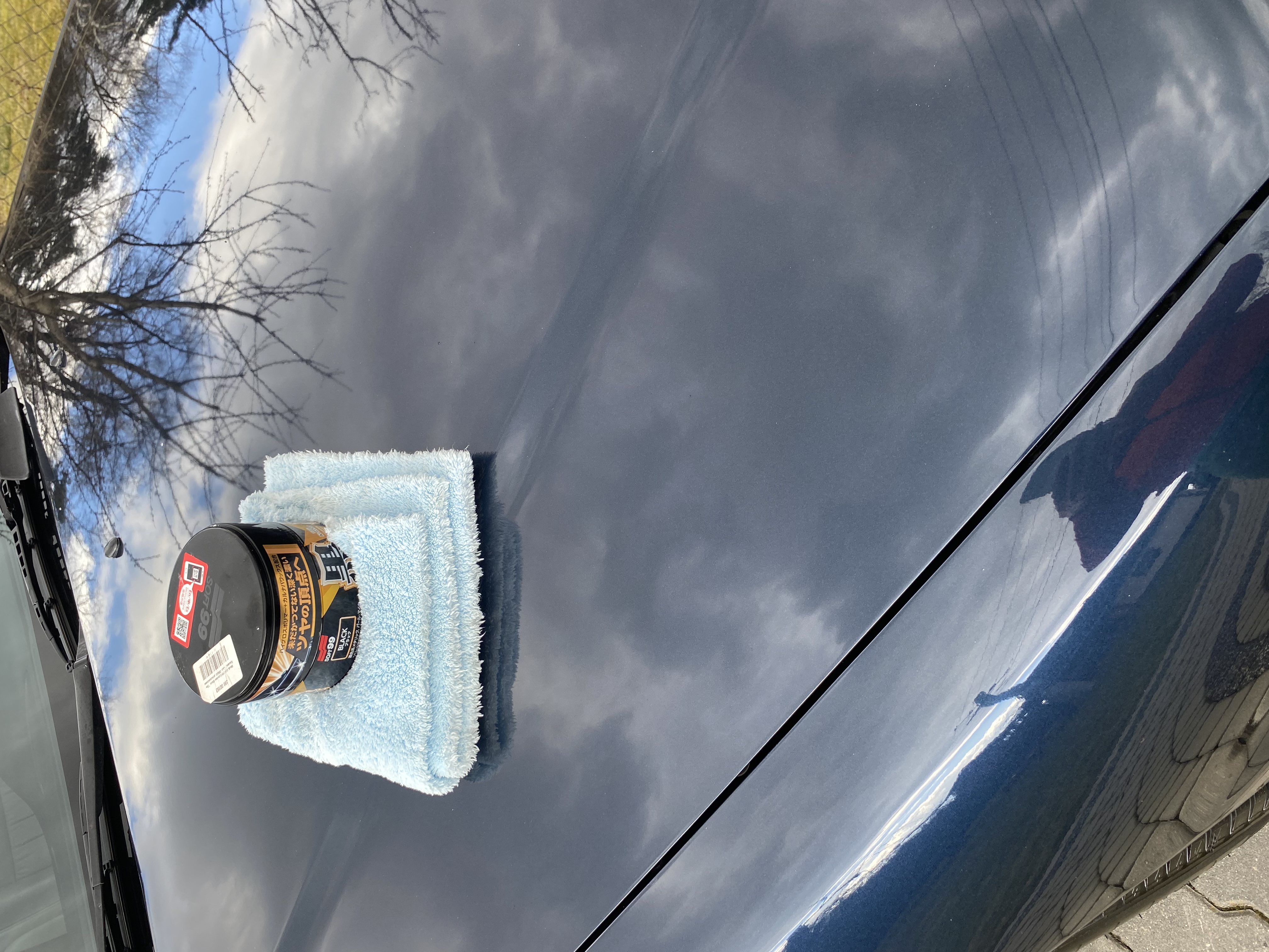

Korzystając z wolnego oprócz oleju którym chwaliłem się powyżej, wypieściłem wnętrze i lakier. Długo zbierałem się do zakupu produktów do skóry od colourlock, ale jak już użyłem na skórze, która wydawała mi się czysta okazało się, że był to dobry wybór a wszystkie poprzednie lata gdzie używałem marketowych środków można uznać za zmarnowane…pierwszy raz też użyłem dressingu do plastików i chyba plaka i podobne też wyrzucam do śmietnika.

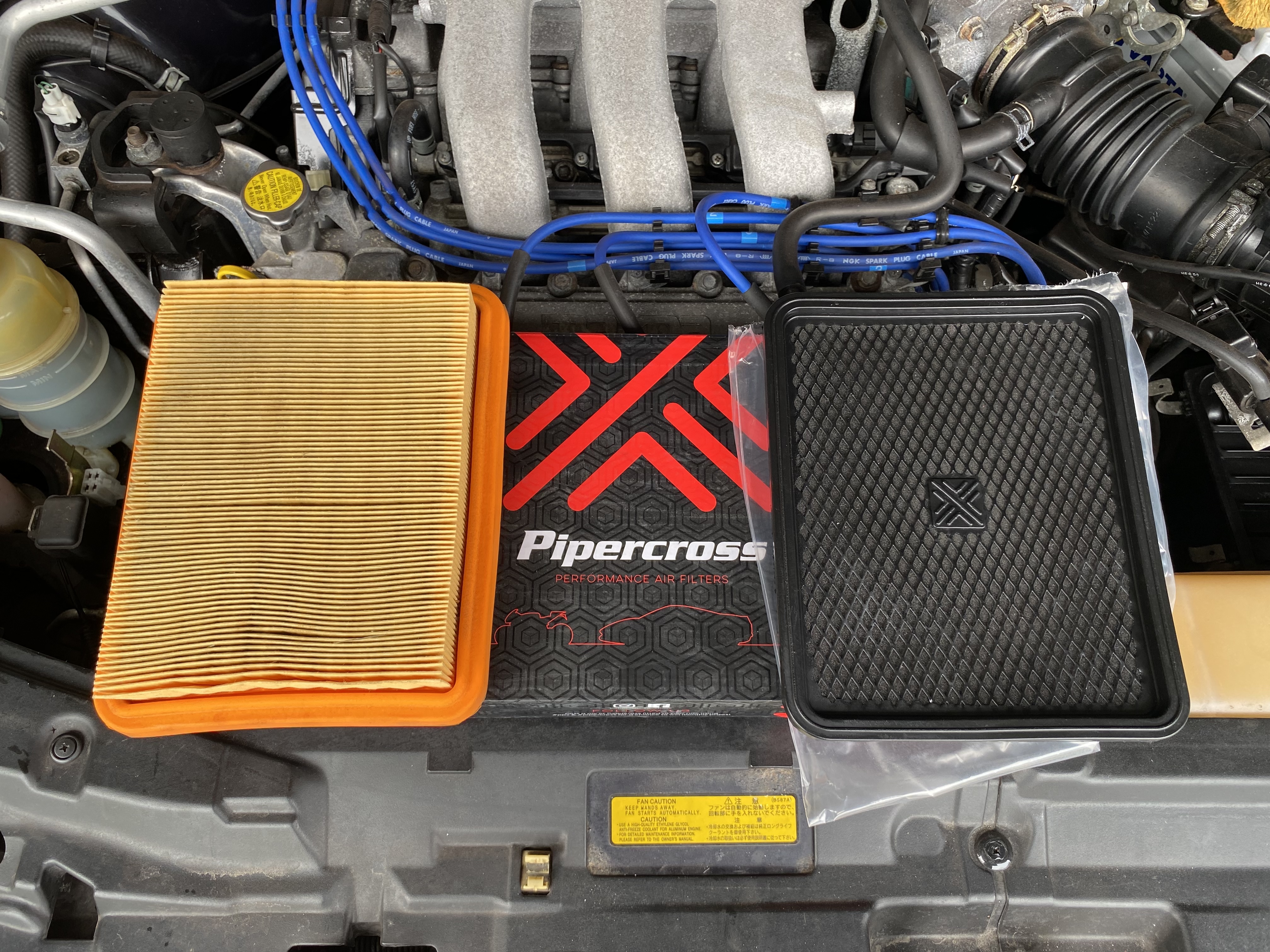

Zastanawiam się też nad „sportową” wkładką filtra powietrza…k&n, pipercross? Macie jakieś doświadczenia czy jest sens wydawać $ na to?
ProboszczV6, jakbym wiedział o tych osłonach z 626 to pewnie bym je kupił, ale są jakie są i raczej już drugi raz ich nie będę wymieniał. Niestety pisałem o tym wcześniej, części do tego samochodu niestety już bardziej się zdobywa jak kupuje. Ostatnie egzemplarze przewijające się w ogłoszeniach szybko umrą z tego powodu, nie oszukujmy się przysłowiowy Kowalski w ASO części nie będzie kupował, wszystkiego z używki też się nie zamontuje i moim zdaniem nie zawsze ma to sens. Mimo to uważam, że auto jest świetnym youngtimerem, fajnie dynamicznie i wygodnie wozi tyłek, jest rzadko spotykane wiec warto go ratować ale z drugiej strony Mustang’67 to nigdy nie będzie i zanim teoretycznie zyska na wartości, zostanie mocno przeinwestowanie w eksploatacji. Mimo wszystko jeździmy dalej.

Kubus88 napisał(a):Zastanawiam się też nad „sportową” wkładką filtra powietrza…k&n, pipercross? Macie jakieś doświadczenia czy jest sens wydawać $ na to?
Decyzję ułatwiła cena, k&n jest 3 razy droższy, wiec na pokładzie już jest pipercross…po wymianie żadnych zmian w dźwięku silnika(dolotu) nie stwierdziłem. Zostały też zamontowane felgi po regeneracji.

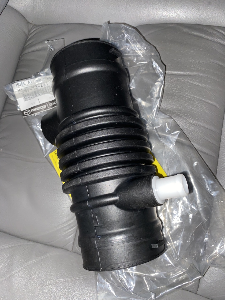

Kolejny bezawaryjny rok się kończy, ale czasem drobne prace serwisowe są potrzebne…
Przebieg 145200, wymieniłem:
-przewód powietrza między przepustnicą a przepływomierzem.
Jakiś czas temu zauważyłem jakby mikrofalowanie obrotów, rozglądając się pod maską zauważyłem drobne pęknięcia między „harmonijkami” na ww przewodzie. Na próbę załatałem to silikonem celem weryfikacji czy to on jest winny, prowizoryczna naprawa przyniosła efekt więc zamówiłem nowy przewód (jeśli ktoś ma ten przewód całkowicie w strzępach to mój stary ostatecznie może jeszcze posłużyć).

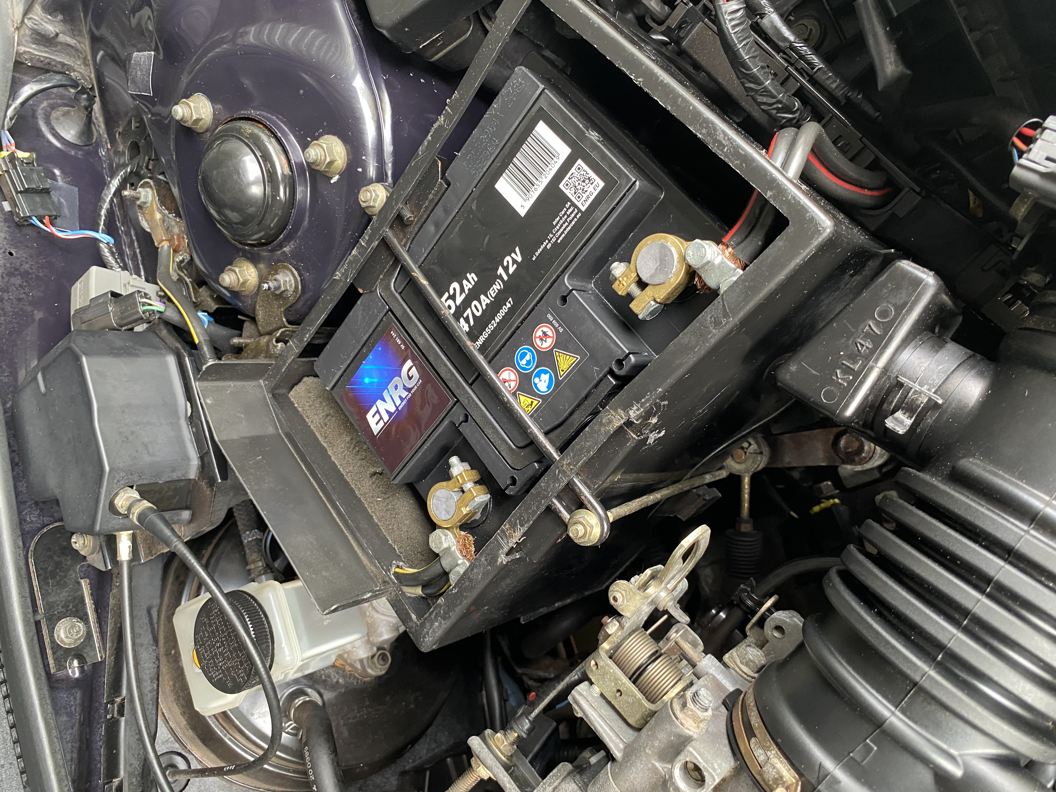

Postprzez Kubus88 » 6 kwi 2024, 11:30
Przebieg 146700, wymieniłem:
– akumulator, stary nie wytrzymał 5 lat ale raz że auto czasem potrafi nawet miesiąc nie być odpalane a dwa to kilka razy nie domknięty bagażnik i zapalone światło rozładowały go do zera. Założyłem też w końcu plastikową obudowę akumulatora.

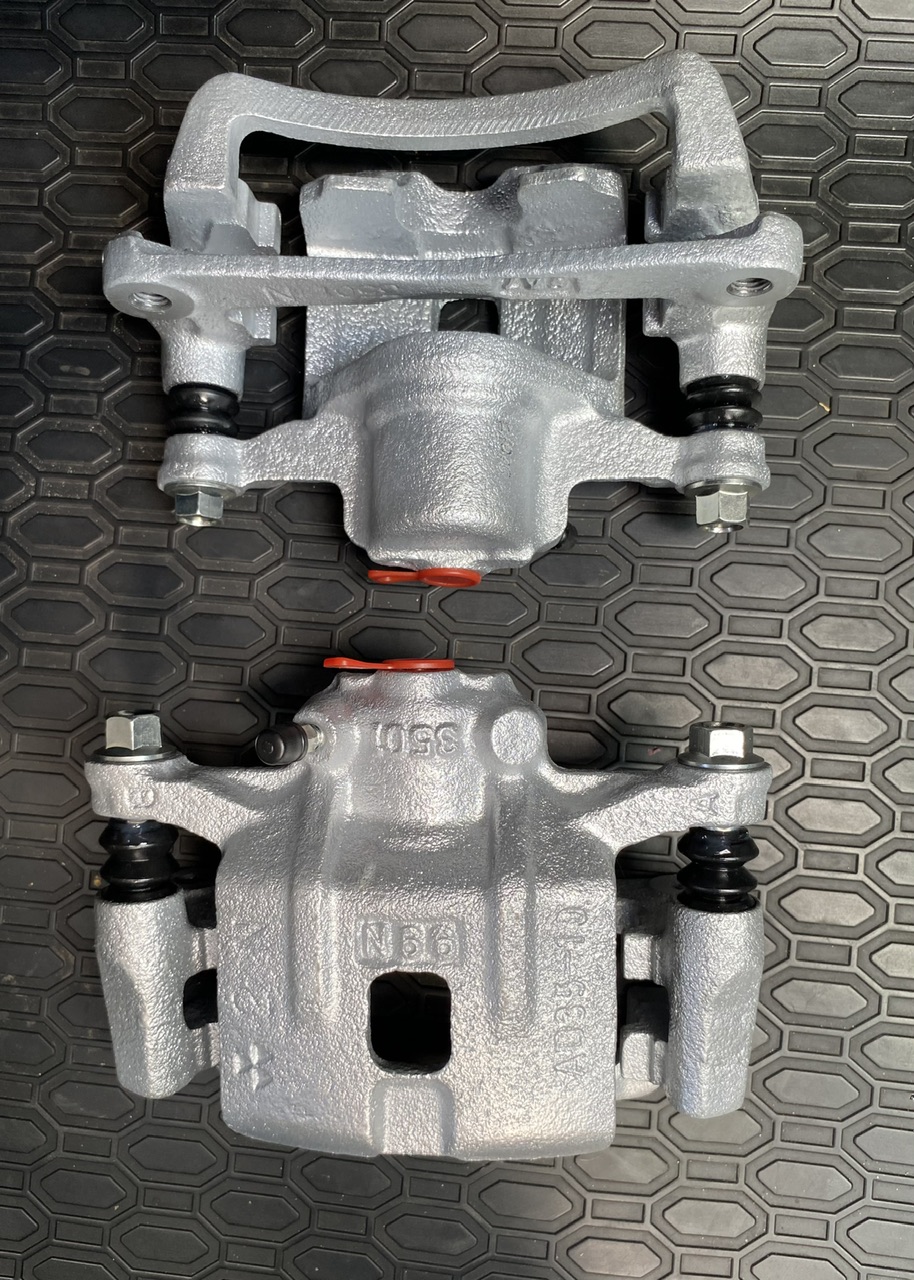

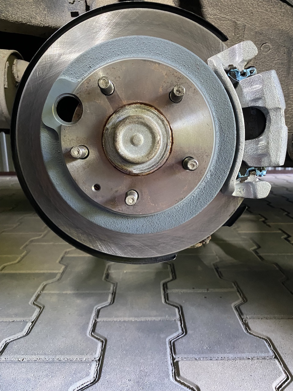

Postprzez Kubus88 » 31 lip 2024, 18:23
Kolejną kartka z pamiętnika serwisowego. Przebieg 149900, na pokładzie nowe:
– tarcze tył, tym razem „malowane” blue printy.
– klocki tył.
– szczęki + zestaw montażowy.
– piasta LT.
– zaciski tył po regeneracji.
– wąchacz „boczny” PP.
– nowy płyn hamulcowy w układzie.
Pojechałem na stację diagnostyczną ze stukami w zawieszeniu ale, że lada dzień badanie techniczne to została przejechana cała ścieżka i niestety wyszło na jaw, że hamulce mam słabe z tyłu…tak naprawdę problem leżał w zaciskach ale nie chce wracać już do tego za jakiś czas dlatego został zamontowany cały nowy zestaw(jakby ktoś był w ciężkiej potrzebie to mam stare minimalnie zużyte hamulce). Plan był jeszcze na zmianę pasków, które są widoczne na zdjęciu ale planowany urlop w warsztacie przełożył ten temat na później.

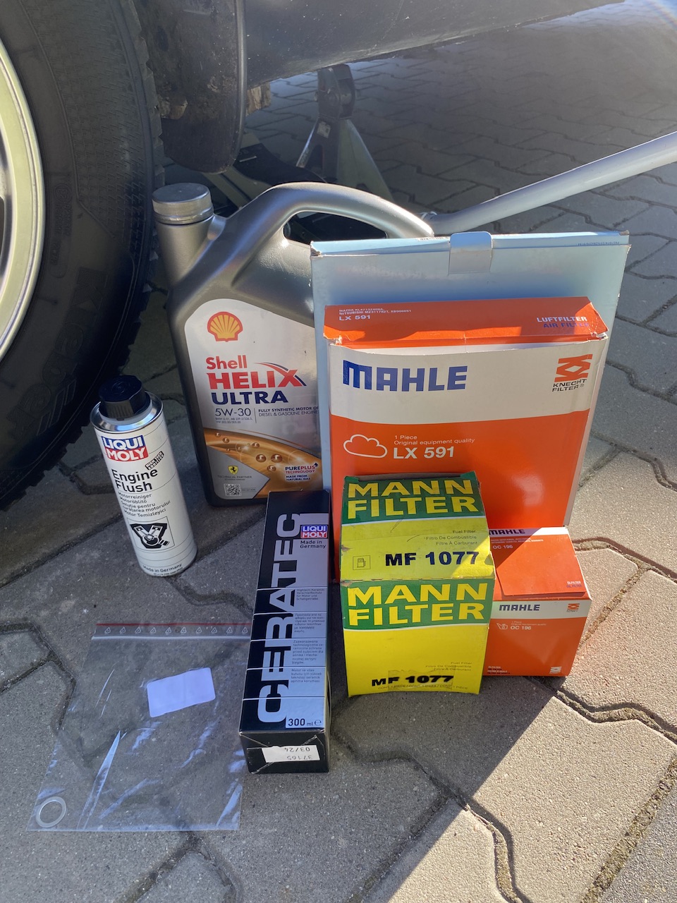

Postprzez Kubus88 » 13 sie 2024, 20:23
Przebieg 150000, wymieniłem:
-olej z kompletem filtrów.
5 lat temu po zakupie zrobiłem pełny serwis ze wszystkimi filtrami, później różnie było to robione z uwagi na niskie przebiegi….ale o ile nie jestem w stanie zweryfikować stanu filtra paliwa to jestem zdziwiony jak dużo syfu było w kabinowym a auto stoi ciągle w garażu. Zmieniłem też „sportową” wkładkę filtra powietrza na zwykły filtr, żadnej pozytywnej różnicy na pipercrossie nie zauważyłem, jak dla mnie strata gotówki…jeśli ktoś jest amatorem tych filtrów to mam na zbyciu za pół ceny.

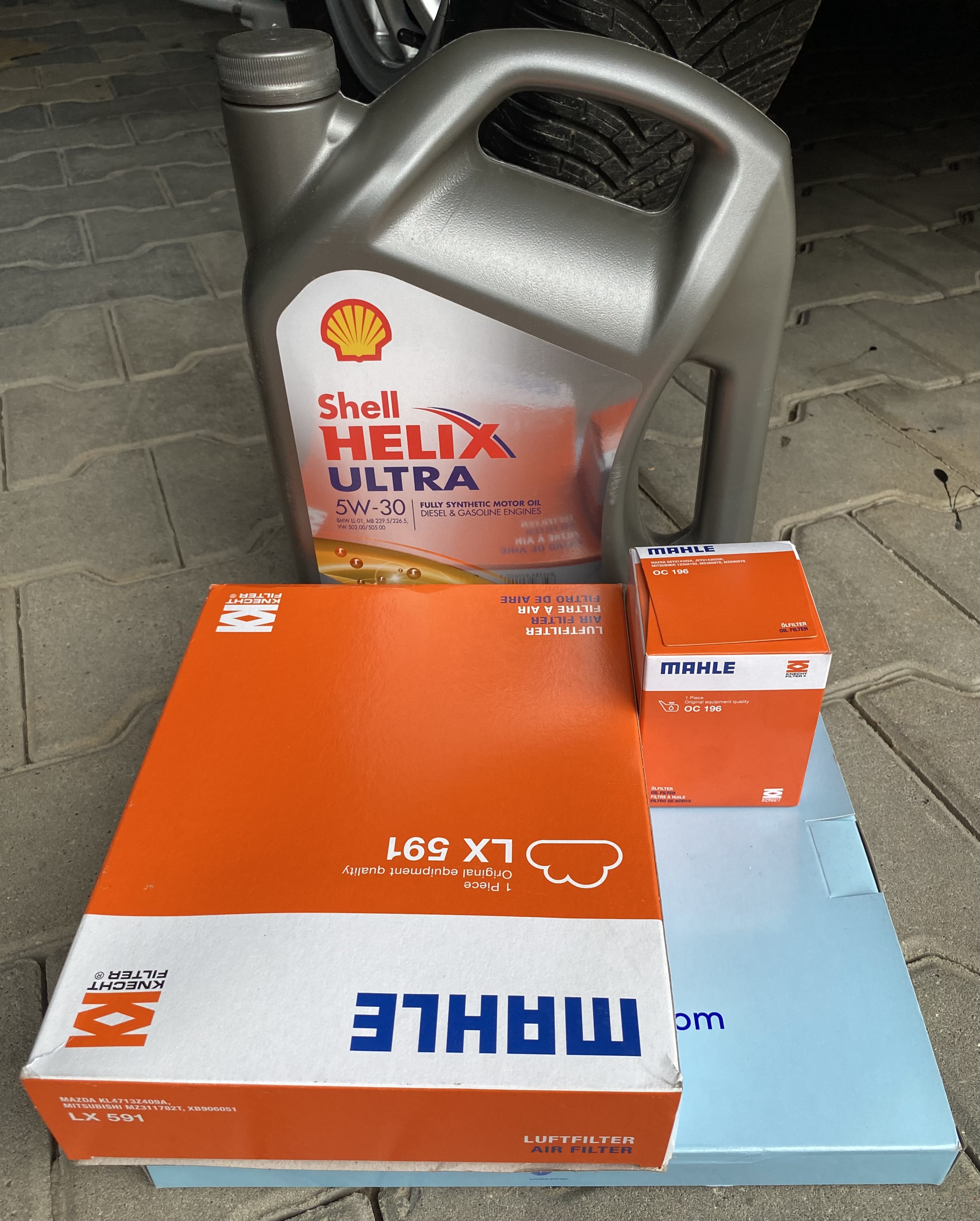

Postprzez Kubus88 » 9 lis 2025, 16:44
Przebieg 159400, dziś zmienione:
– olej z filtrem oleju, powietrza i kabiny.
