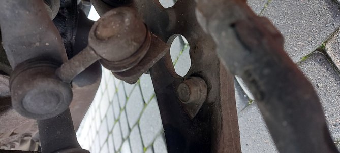

Dziś przy wymianie klocków znalazłem taki mały psikus hahaha

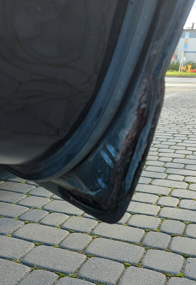

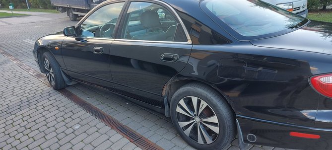

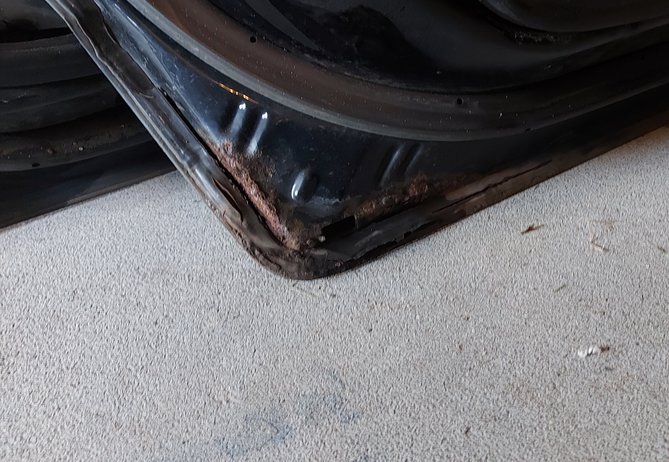

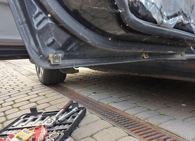

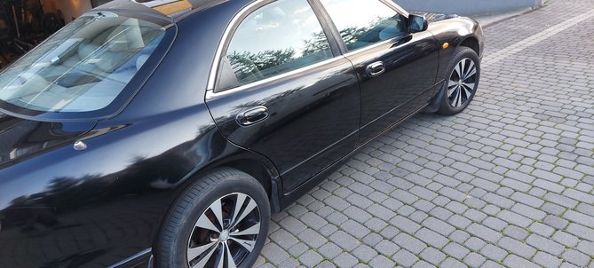

Przy okazji dobrej pogody wymieniłem tylne drzwi o dziwo kolor ani trochę się nie różni od reszty auta.
Urwane mocowanie stabilizatora
Moje stare lewe drzwi
I prawe
A tu nowe

Postprzez ProboszczV6 » 30 lis 2020, 10:33
Gandzia napisał(a):Dziś przy wymianie klocków znalazłem taki mały psikus hahaha
Jakim cudem to to się urwało?

Postprzez Gandzia » 1 gru 2020, 18:29

Postprzez Neonixos666 » 1 gru 2020, 18:32
zatarła się główka a ta przeniosła naprężenia dalej.
Od: 10 wrz 2009, 00:21
Posty: 9514 (52/242)
Postprzez Gandzia » 1 gru 2020, 18:34
Nie główki w łączniku chodzą jak nówki

Postprzez Matthew90 » 5 gru 2020, 09:49
Siemano. W xedosie 6 też takie coś zauważyłem kiedyś :D

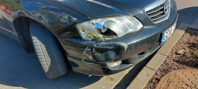

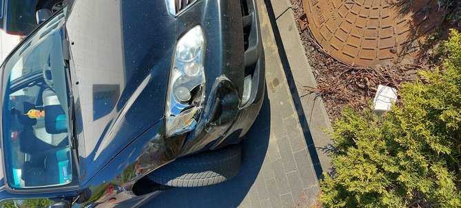

Postprzez Gandzia » 12 maja 2021, 19:03
Niestety pewien Pan nie patrząc w lusterko wyskoczył mi z prawego pasa na lewy prosto pod koła

Postprzez Gandzia » 12 maja 2021, 19:26
Nie uciekł, wziąłem siano i się rozjechaliśmy. Gość jechał dużym volvo chyba v70 i ma drzwi od kierowcy do wymiany.
