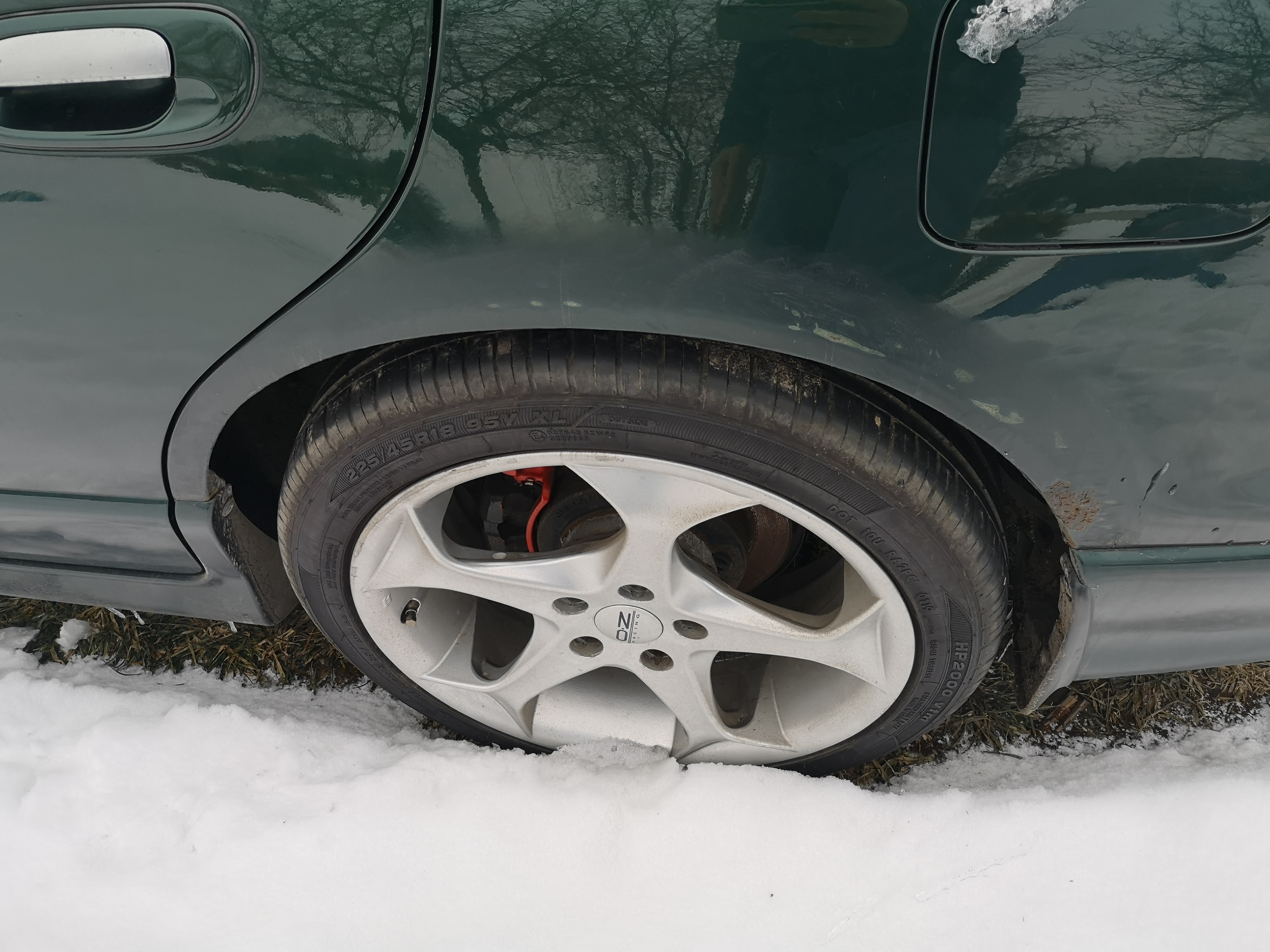

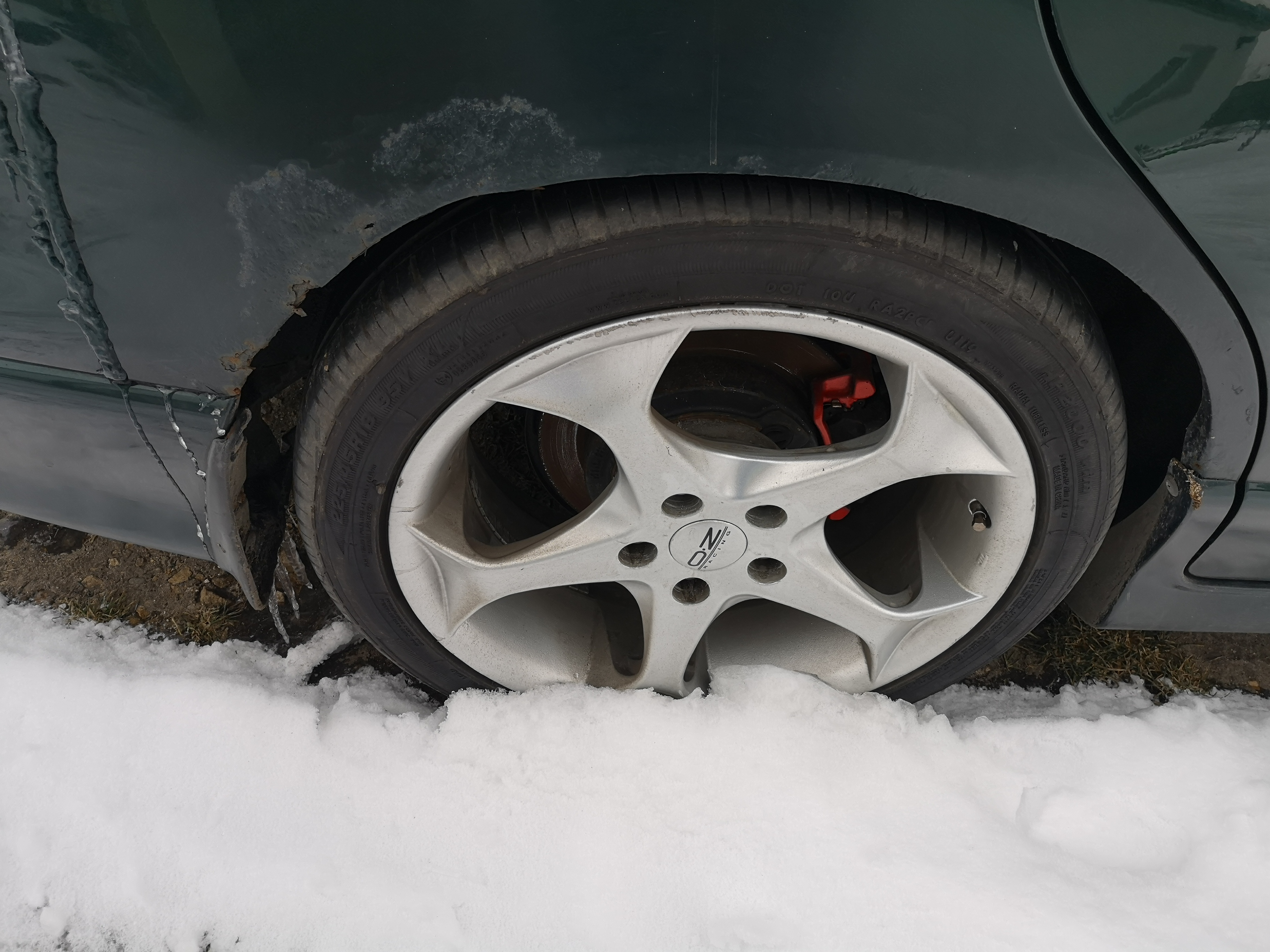

Zacznę może od tego, co bardzo mnie irytowało gdy otwierałem maskę , a mianowicie rdza wokół poduszki silnika na prawym nadkolu.Tego już nie ma i ma nadzieje że więcej nie będzie.Nie mam fotorelacji , bo szczerze jakoś mi na tym nie zależało za bardzo, a auto było u mojego zaufanego kuzyna, blacha w tym miejscu została wycięta zgodnie ze sztuką , bo tam jest zdaje się kilka warstw nałożonych na siebie i zgrzanych, zaspawane i zabezpieczone , wygląda bardzo ładnie na moje oko :) Ale to tylko kropla w całym przedsięwzięciu . Auto miało delikatne przedmuchy na rurze pomiędzy środkowym a ostatnim tłumikiem, zostało to również naprawione , jednak czeka mnie wymiana przedniej części od pre katów do środkowego , bo tam za wesoło nie jest , a najgorszym eleementem jest siatkaktóra tłumi drgania.Jednak nie chciałem unieruchomić auta na zbyt długo , bo prawdopodobnie przyjdzie mi zakupić jakąś używkę w lepszym stanie niż moje.Dalej w aucie wymieniłem drążek kierowniczy , zostałą ustawiona zbieżność , wcześniej zakupiłem komplet nowych opon zimowych .Wymieniony został równiez cały komplet rozrządu , wraz z pompa wody, wszystkimi uszczelniaczami wałków i wału , broki itp. Silnik przepłukany i zalany świeżym olejem oraz płynem chłodniczym.Osłony rozrządu również zostały zmienione na używane ale w lepszym stanie niz moje.Jeśłi chodzi o mechanikę , to było by na tyle.
Dziś auto pojechało w ręce lakiernika , Malowane będą 3 elementy , przedni prawy błotnik ponieważ ruda sie w okolicach łączenia ze zderzakiem wkrada , tylny zderzak , który już jak kupowałem był lekko puknięty, oraz lewy tylny błotnik , ponieważ na nadkolu równiez wychodzi lekka rdza.Prawy tylny zostanie zrobiona zaprawka od uderzenia drzwiwami innego auta. Tylna klapa również bedzie miała miała mała zaprawkę na rogu.Reszta auta idzie do totalnej polerki, w celu usunięcia rys które jak juz dawno temu pisałem , zrobił jakiś zwierz .Nastepne w kolejce do regeneracji pójdą felgi na lato , bo już maja wżery i odpryski lakieru.Jak już zrobie wszystko to jakieś foto się pojawi.:)

Ponownie witam :) Nie wiem czy ktoś zagląda wg tutaj , czy to forum jeszcze żyje jak dawniej ,ale coś dodam.Mechanicznie auto już wcześniej pisałem że zostało ogarnięte , przyszedł czas na poprawki lakiernicze . Jak wiecie ciągnęło się za mną już od bardzo dawna zrobienie całego niemal przodu po psie lub innym zwierzaku który porysował mi oba przednie błotniki maskę oraz przedni zderzak.Z racji tego że Mazda już dawno pełnoletnia to doszło też troche purchli na nadkolach , plan był pomalować całą, jednak jak pomyślałem gdzie ja parkuje , oraz w jak szybkim tempie powstają nowe wgniecenia i rysy po dzbanach parkujących obok mnie rozmysliłem się i do malowania poszło to co trzeba było pomalować.I tak zaczynając od przodu , maska przedni zderzak zostały spolerowane, rysy zniknęly wszystkie, przedni błotnik od strony pasażera również został spolerowany , tylko dlatego że nie było na nim żadnych oznak korozji , po polerce została jedna , tylko jedna rysa , która była najgłębsza, ale została wypełniona i jeszcze raz spolerowana. Nie rzuca sie w oko zaoszczędzone 500 zł za malowanie elementu. Błotnik od strony pasażera został pospawany bo była dziurka w narożniku i pomalowany.Idąc dalej czyli 4 drzwi i dach nie ruszane, tylko polerka tylna klapa zaprawiona na narożniku , bo szkoda było malować , ponieważ był delikatny nalot na samym rancie.Również polerka. Tylny błotnik od strony kierowcy był najgorszy , korozja juz troche nabroiła i trzeba było ciać kawałek blachy. Dodatkowo był pęcherz a właściwie gulka od wypchnięcia od wewnatrz czymś , oczywiscie wszystko naprawione i pomalowane jak trzeba.Druga strona miała byc nie ruszana lakierniczo tylko zaprawka na odprysku i polerka , ale po sciagnieciu zderzaka okazało sie że rant już zaczyna lecieć , wieć podjałem decyzje o zrobieniu i malowaniu .. Tylny zderzak był uszkodzony jeszcze za poprzednika , i znim w sumie były najgorsze problemy , ponieważ z mocowań nie zostało prawie nić , i to tych ważnych koło lamp.Strona kierowcy nie jest idealnie spasowana tak jak ma to miejsce od strony pasażera , ale myslę że jak na brak oryginalnych mocowań nie jest źle , dodatkowo mój lakiernik stwierdził że ta strona od kierocy musiała mieć kiedys jakąś przygodę .
