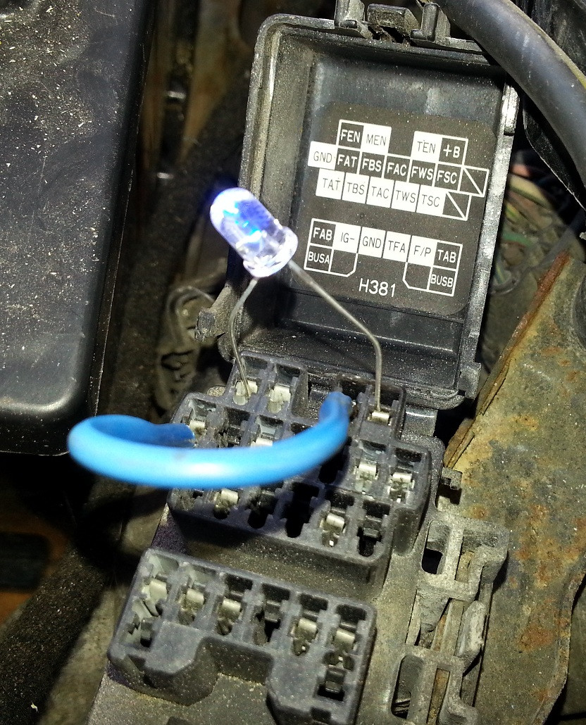

wracam z tematem kąta zapłonu (w końcu) na D – postój tak średnio 6, na N – tak ok 8,
podczas jazdy to hmmm duże wahania ma (chyba do 20 dochodziło o ile dobrze sprawdzałem ;)

Musisz najpierw wprowadzić mazde w tryb diagnostyczny robiąc zworkę w gnieździe pod maską tak jak na zdjęciu. TEN+GNT tej diody nie musisz dawać to jest tylko do wymrugania błedów. Jak już zrobisz tą zworkę to na włączonym zapłonie ale nie odpalonym silniku naciśniesz gaz to powinny załączyć się wiatraki, jeśli tak się stanie to auto jest w trybie diagnostycznym i teraz możesz ustawiać zapłon i wolne obroty.
Oczywiście najpierw zapłon najlepiej na 10 stopni i później obroty na około 650-670 ja tak ustawiłem u siebie
