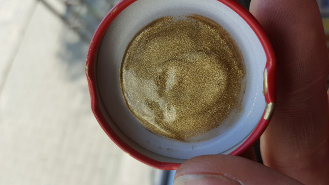

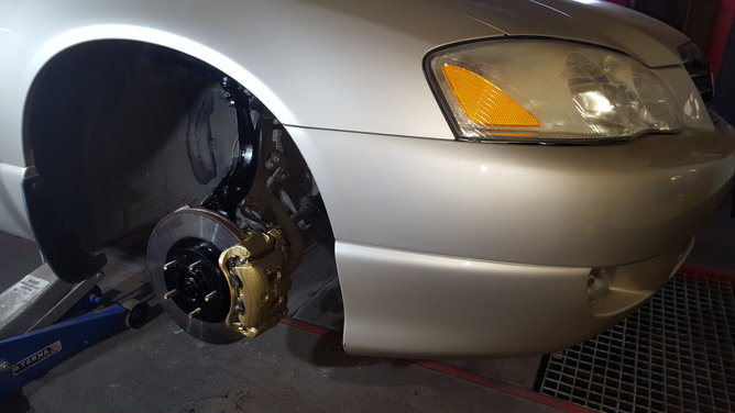

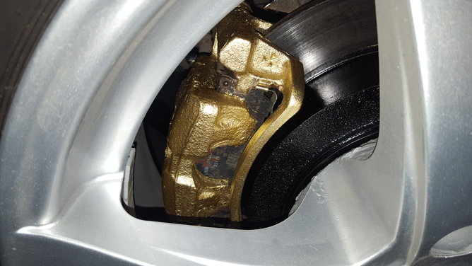

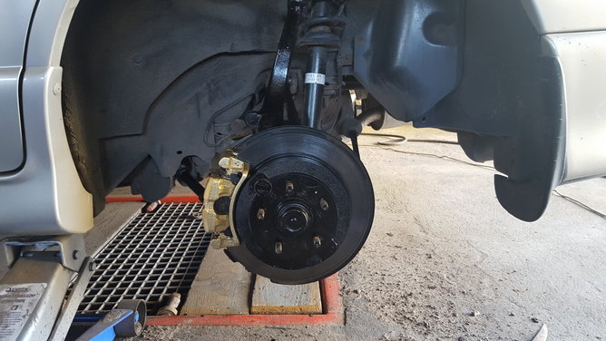

Malowanie zacisków :)

Postprzez DR2K » 22 mar 2018, 20:45
widzę że doprowadziłeś hamulce do ładu <spoko>

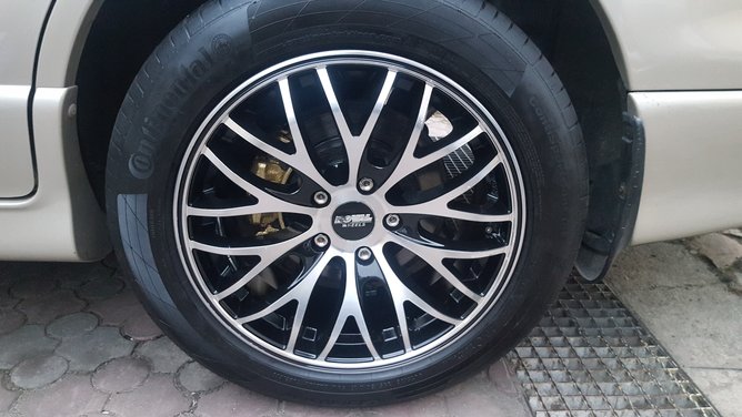

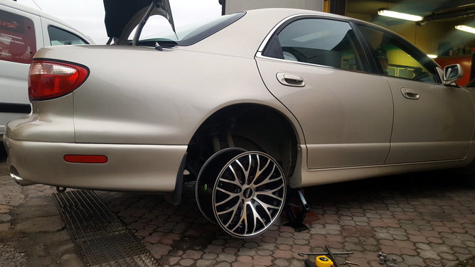

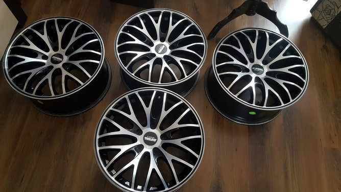

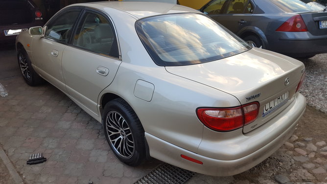

Powiem ci więcej kupiłem felgi 17 i opony.Ale lipa :( .Bo nie doczytałem i kupiłem 8 calowe.Felg szukałem bardzo długo.Kupiłem do tego opony premium continental contisport5 .Wszystko ubrałem i przymierzyłem.Po opuszczeniu samochodu troche wystają.Wiec mam do sprzedania komplet alusów. <oczko>
Dopisano 22 mar 2018, 21:41:
Tak to wygląda
Tak na Mazdzie.Jak widać lekko za szerokie poszerzał nadkoli nie będę .Wiec może do innej Mazdy się nadadzą :–)
Druga przymiarka z oponą
Pierwsza Przymiarka
Takie Fele

I tak nie pasują wizualnie do Xeda, więc dobrze że na sprzedaż :P

Kolor zacisków fajny bo mam taki sam :D co to za farba?
Co do felg też mi nie leżą znajdziesz lepsze ;)
Posty: 8657 (86/84)
Postprzez marcinxedos » 23 mar 2018, 09:06
Też tak myślę że znajdę☺.Na początku muszę sprzedać te.Farba to złoto firmy Dorex.

A jakie et maja felgi :>
Od: 31 lip 2016, 17:03
Posty: 225 (0/1)
Postprzez marcinxedos » 23 mar 2018, 21:01
et 40.A ty jakie szerokie masz u siebie?
Od: 20 lis 2016, 21:09
Posty: 65 (1/1)
Auto: Mazda xedos 9
2.5 v6
2001
Postprzez DR2K » 29 mar 2018, 08:04
A o co pytasz bo jeśli et to 45, szerokość felgi 7,5 a opony 225 obecnie powoli szukam felg 18
Co do parametrów to najlepiej szerokość felgi 7 albo 7,5 et od 40 do 45 max bo 8 wydaje mi się już za szeroka ale znowu od rx8 maja tyle a do xeda sporo ludzi zakłada xd, na to najprawdopodobniej będzie szła opona w rozmiarze 225/45R18 96V
Tu masz kalkulator et jak coś i rozmiarów opon
http://uniwers.vot.pl/et/
Posty: 225 (0/1)
Postprzez ProboszczV6 » 16 kwi 2018, 07:24
optymalnym rozmiarem opony do x9 jest 225/40/18, tak wynika z moich doświadczeń. Największa opona jaka weszła bez obcierania to 245/40/18, była na styk pod każdym względem. Felgi które dobrze pasują wizualnie to oczywiście ReXy(miałem) i Cx7(u mnie, wizualnie wyglądają na większe niż są), można pokombinować z oryginałami z 6 GJ też są fajne wzory ale cena...
