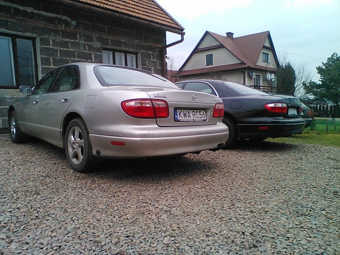

Postprzez drakula » 6 sty 2015, 15:55
Beny napisał(a):Waryjaty <lol> czyli na forum są przynajmniej 3 osoby z 3 xedami :D
Drukula za ile polifta wyrwales bo chyba go na Olx widziałem.Czyli idzie na handel a ten pierwszy zostaje?
Był na olx-ie,ale to chyba nie o tym mówisz,ten mój był w ogłoszeniu bez żadnych fotek,więc nie rzucało się w oczy.
Polift zostaje,przedlift pójdzie na sprzedaż,ale pierwsze trzeba mu wrzucić nowego KL-a pod maskę.
Co do ceny polifta,żadna tajemnica że dałem 2.700PLN
Co prawda,trzeba było wrzucić na dzien dobry trochę grosza(brak OC,przeglądu,graty od ,jędrzeja+lakiernik,no i zostaje jeszcze ASB)Suma sumarum i tak wyjdzie dużo poniżej średniej ceny giełdowej

Postprzez drakula » 15 sty 2015, 20:27
Na dzień dzisiejszy srebrny xedos już śmiga normalnie.Przekładka ASB załatwiła sprawe.Z racji możliwości normalnej jazdy,odwiedziłem gazownika bo po przełączeniu na lpg auto gasło.Przycinał,się zawór w butli,a przy okazji wymienił filterek i zestroił to wszystko do kupy.Została teraz drobnica, w postaci
-bicie tarcz hamulcowych
-lewy drążek kierowniczy
-poprawka tłumnika bo wali w podłogę przy wybojach
Jeśli chodzi o przedlifta to w przyszłym tygodniu,myśle że będzie funkcjonował-czeka na swapa KL-a

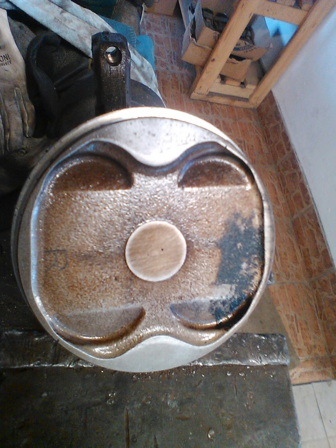

Postprzez ProboszczV6 » 24 sty 2015, 11:35
Nie napisałeś że w drugim Xedosie masz głowice KL-ZE :] ale z seryjnymi wałkami, nie wiadomo jak tłoki...gdyby były płaskie tłoki to fabrycznie powinno to auto mieć 175KM, pod warunkiem że zrobisz porządek pod maską. Wcześniej też był silnik z głowicami KL-ZE w tej samej konfiguracji, jakie tłoki to się okaże po rozebraniu...

Postprzez drakula » 24 sty 2015, 22:18
ProboszczV6 napisał(a):Nie napisałeś że w drugim Xedosie masz głowice KL-ZE :] ale z seryjnymi wałkami, nie wiadomo jak tłoki...gdyby były płaskie tłoki to fabrycznie powinno to auto mieć 175KM, pod warunkiem że zrobisz porządek pod maską. Wcześniej też był silnik z głowicami KL-ZE w tej samej konfiguracji, jakie tłoki to się okaże po rozebraniu...
Wrzuce foto bo silnik mam już rozebrany na czynniki pierwsze,aczkolwiek były na denku wgłebienia ,więc to zapewne zwykłe.Czy sam blok był pękniety...tego sie nie dowiem,aczkolwiek śruby pierwszej głowicy odkręcałem niemalże w palcach.Widać było,że woda leci na 3 tłoka.

Postprzez witek » 28 sty 2015, 19:53
W xedosach właśnie zdarzaly się głowice Kl31A :) tłoki i wałki zwykły KL :)

Postprzez drakula » 29 sty 2015, 22:10
Takie tłoki tam siedziały

Postprzez witek » 31 sty 2015, 15:49
Zwykły KL, czyli nic nadzwyczajnego :) normalna seria.

Postprzez drakula » 31 sty 2015, 16:23
Tak też myslałem,ale dzieki witek za potwierdzenie :)
