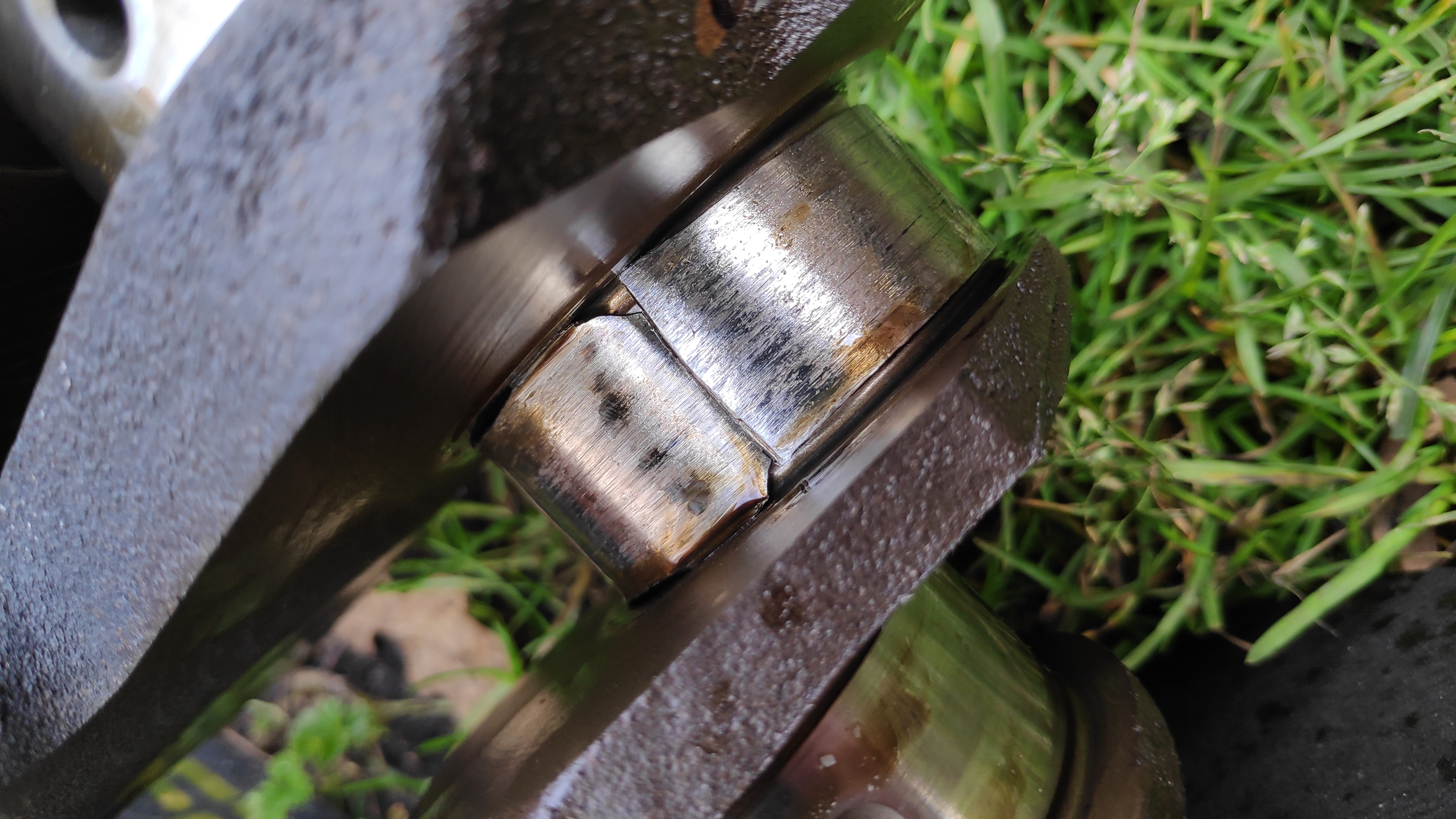

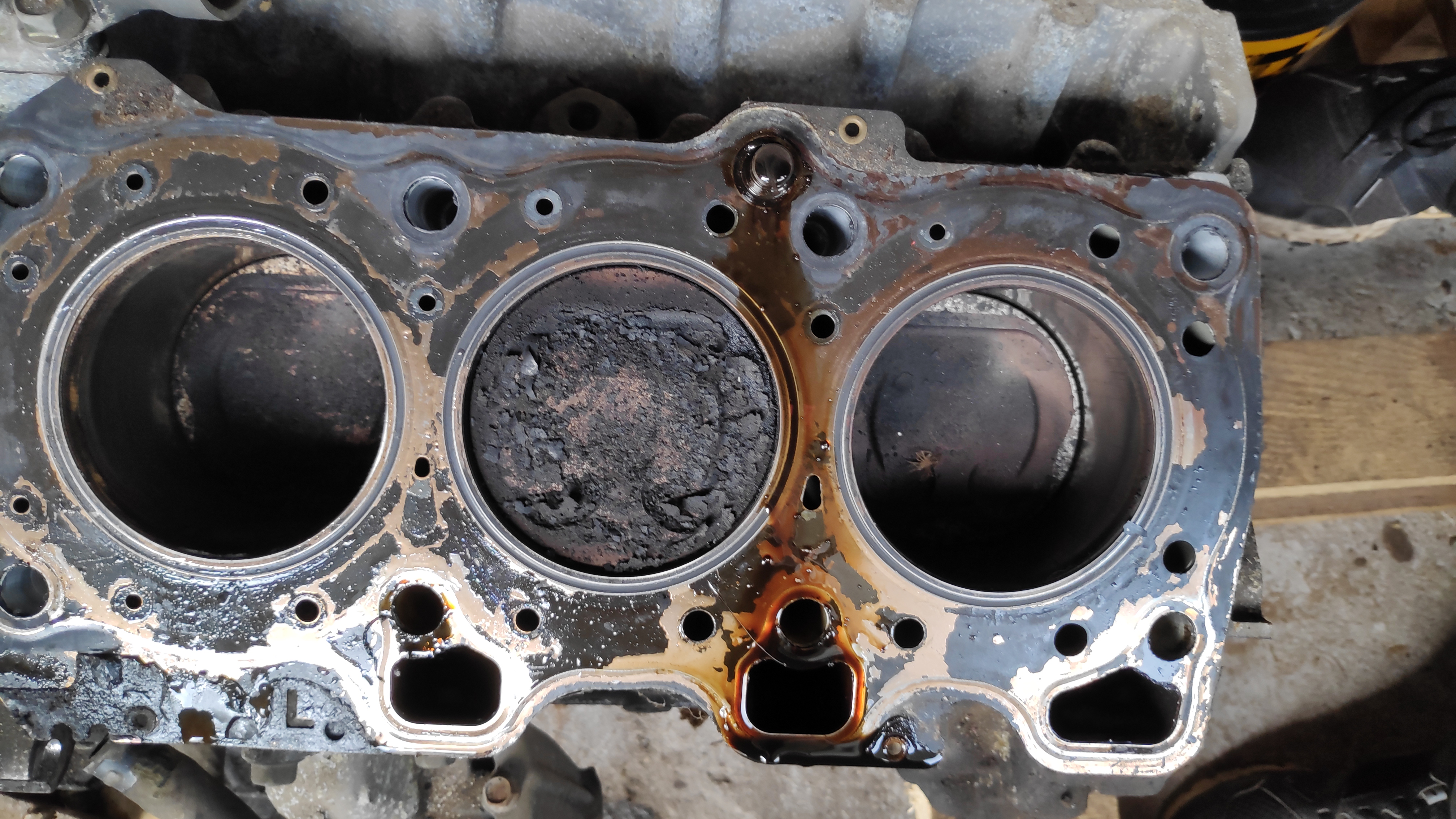

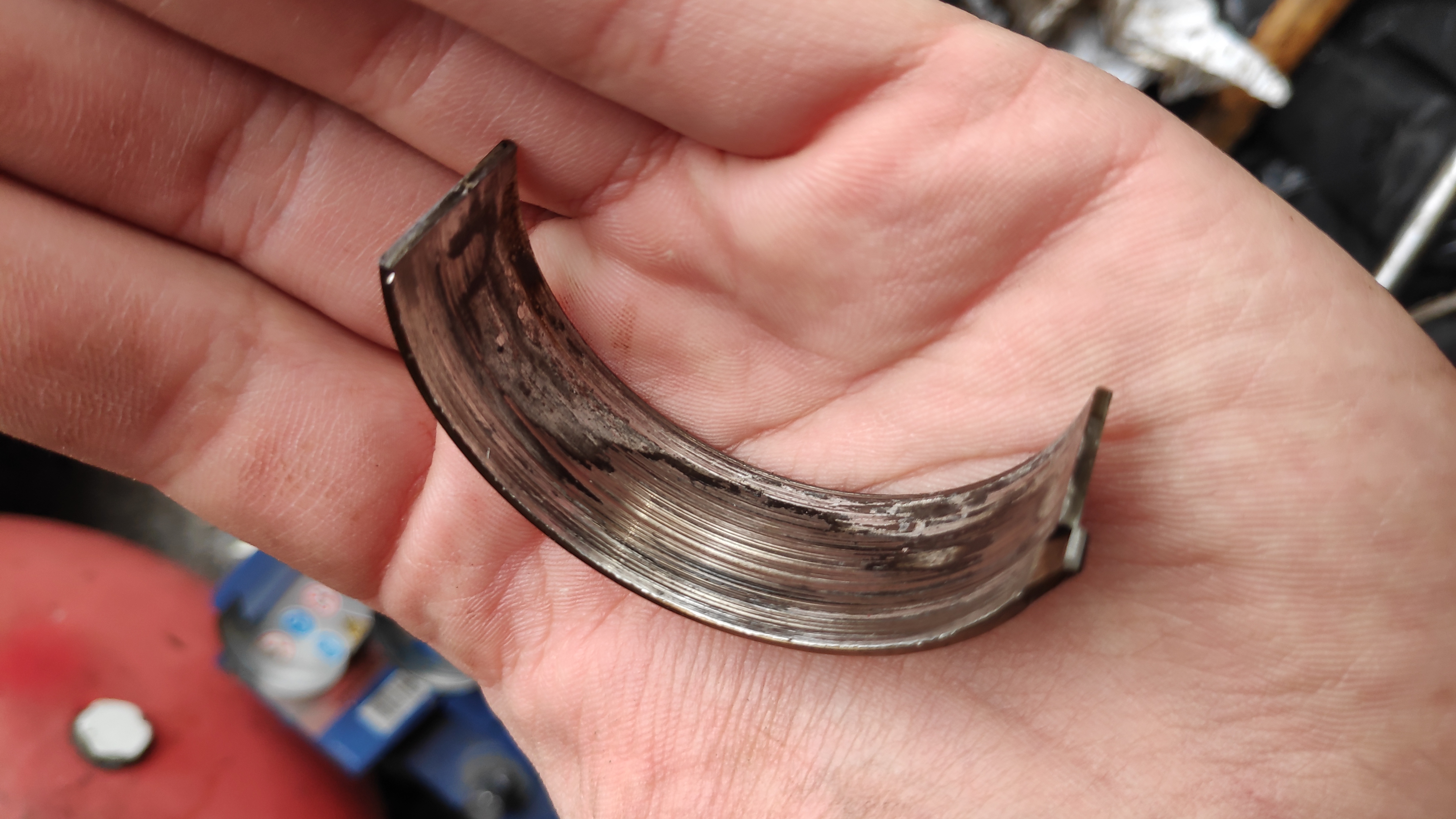

Gdyby ktoś się zastanawiał jakie są skutki jeżdżenia bez oleju, tak to wygląda od środka :)

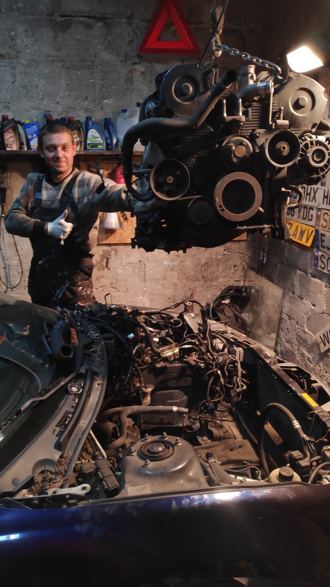

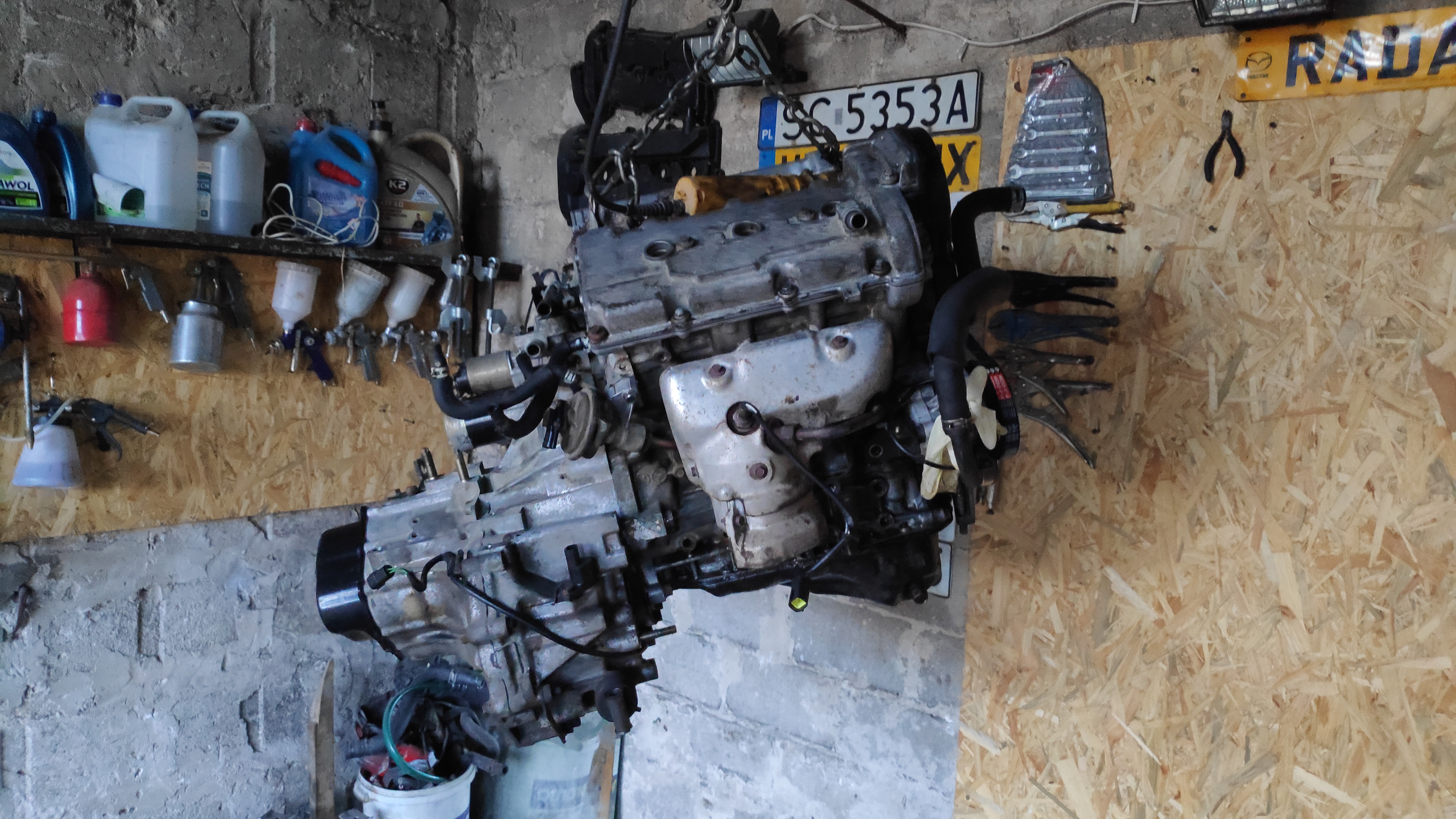

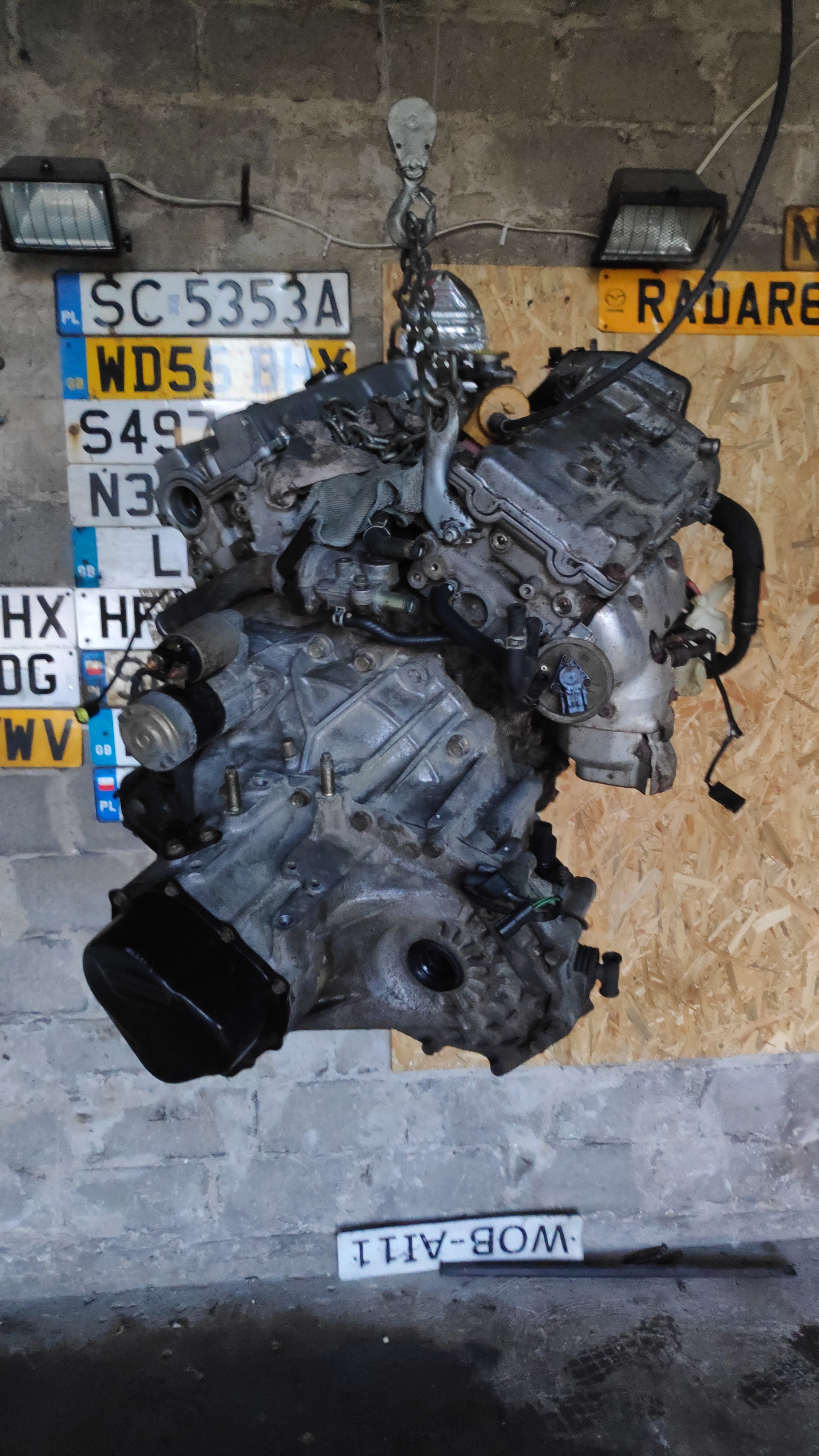

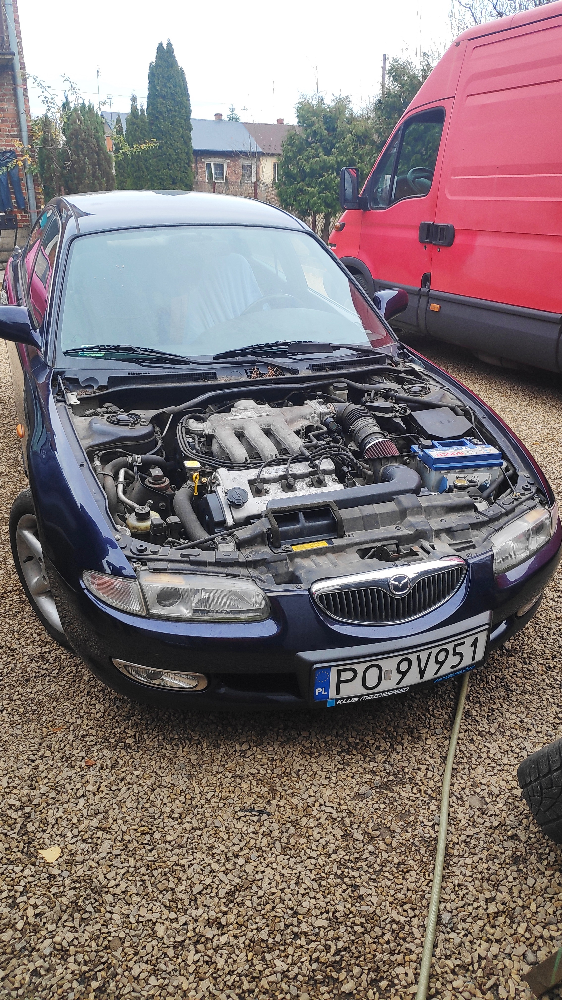

KF już w górze ;) Radar w swoim żywiole ;P

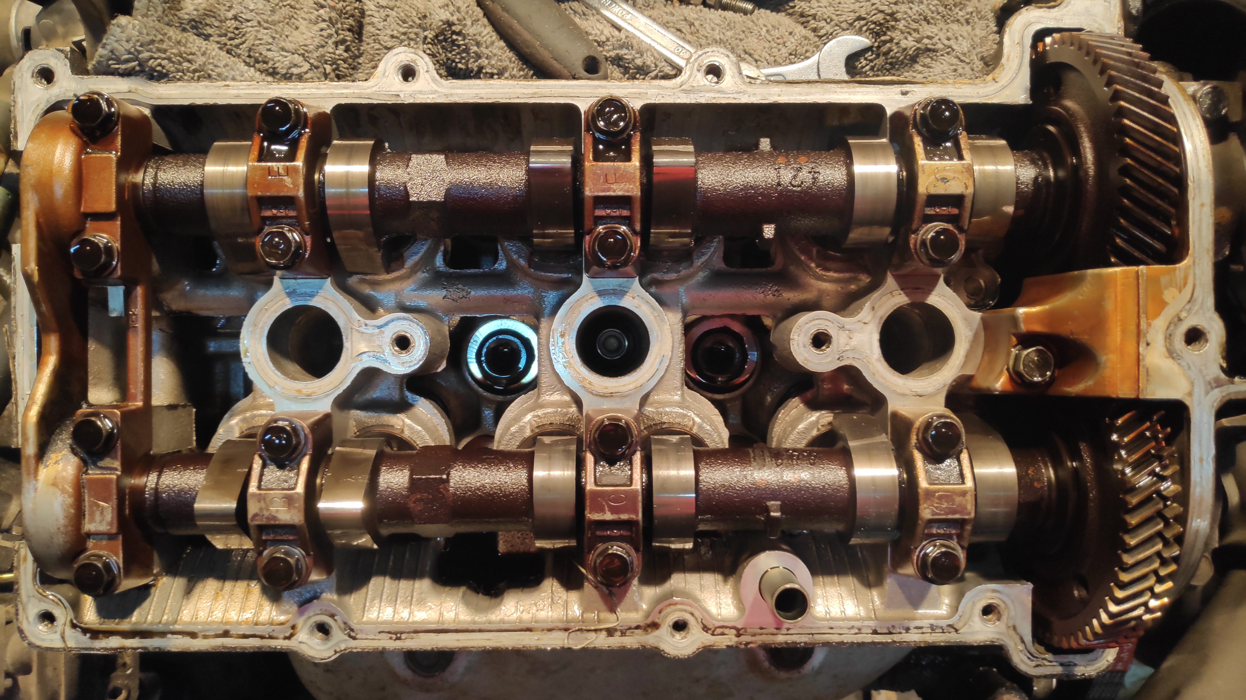

Głowica po remoncie :)

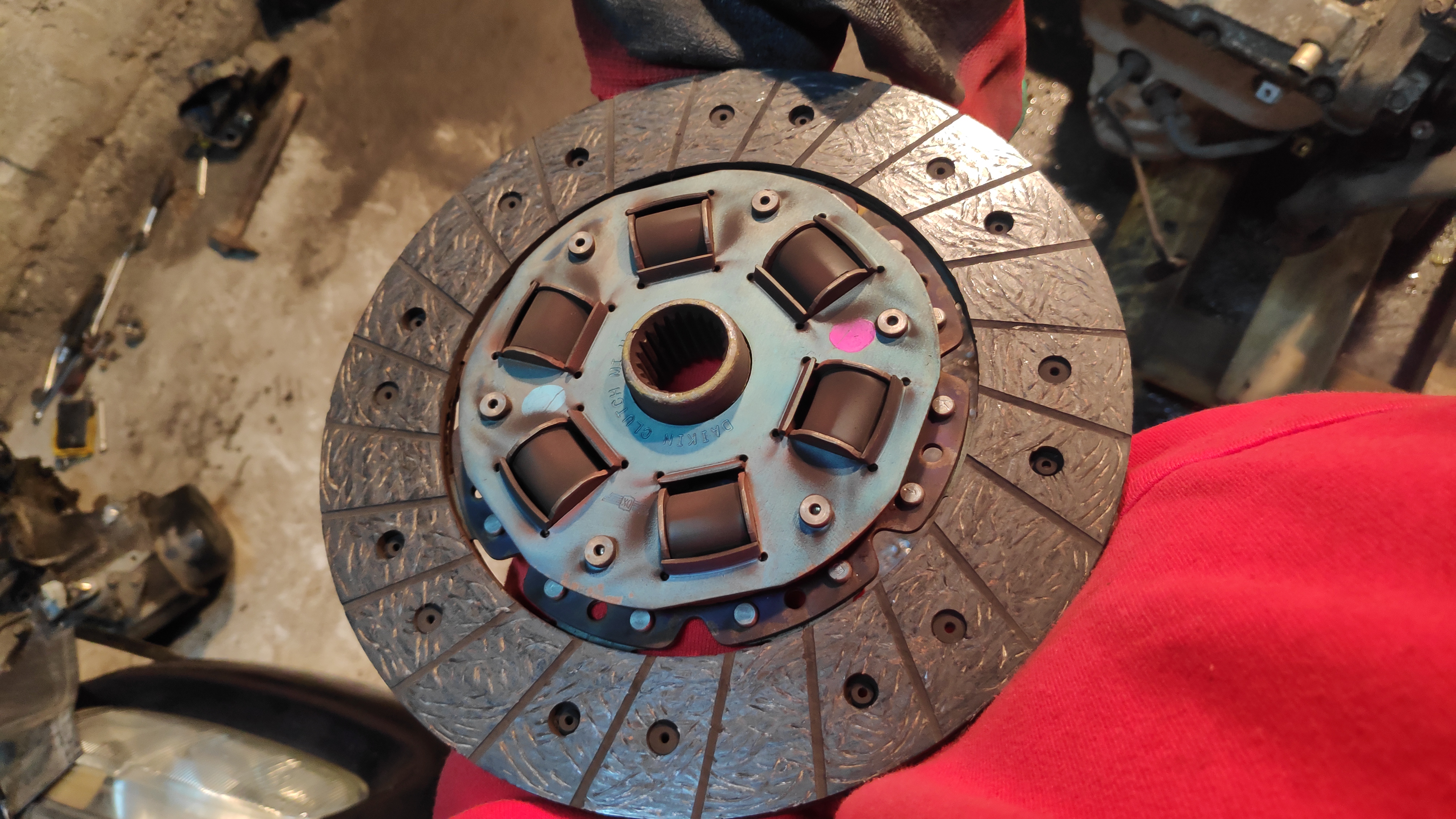

I "nowe" sprzęgło :D

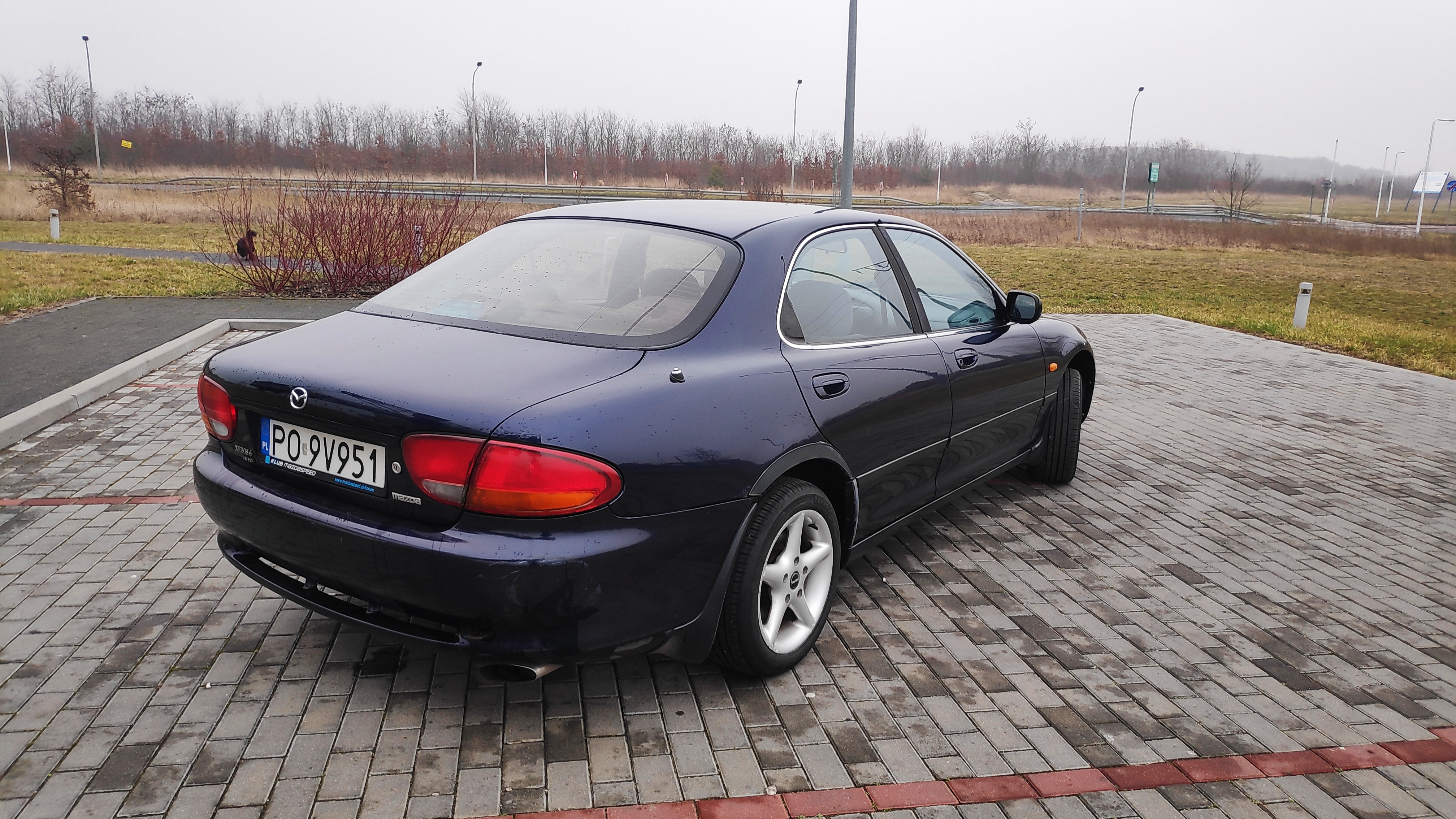

A oto on :)

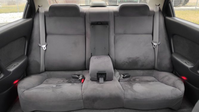

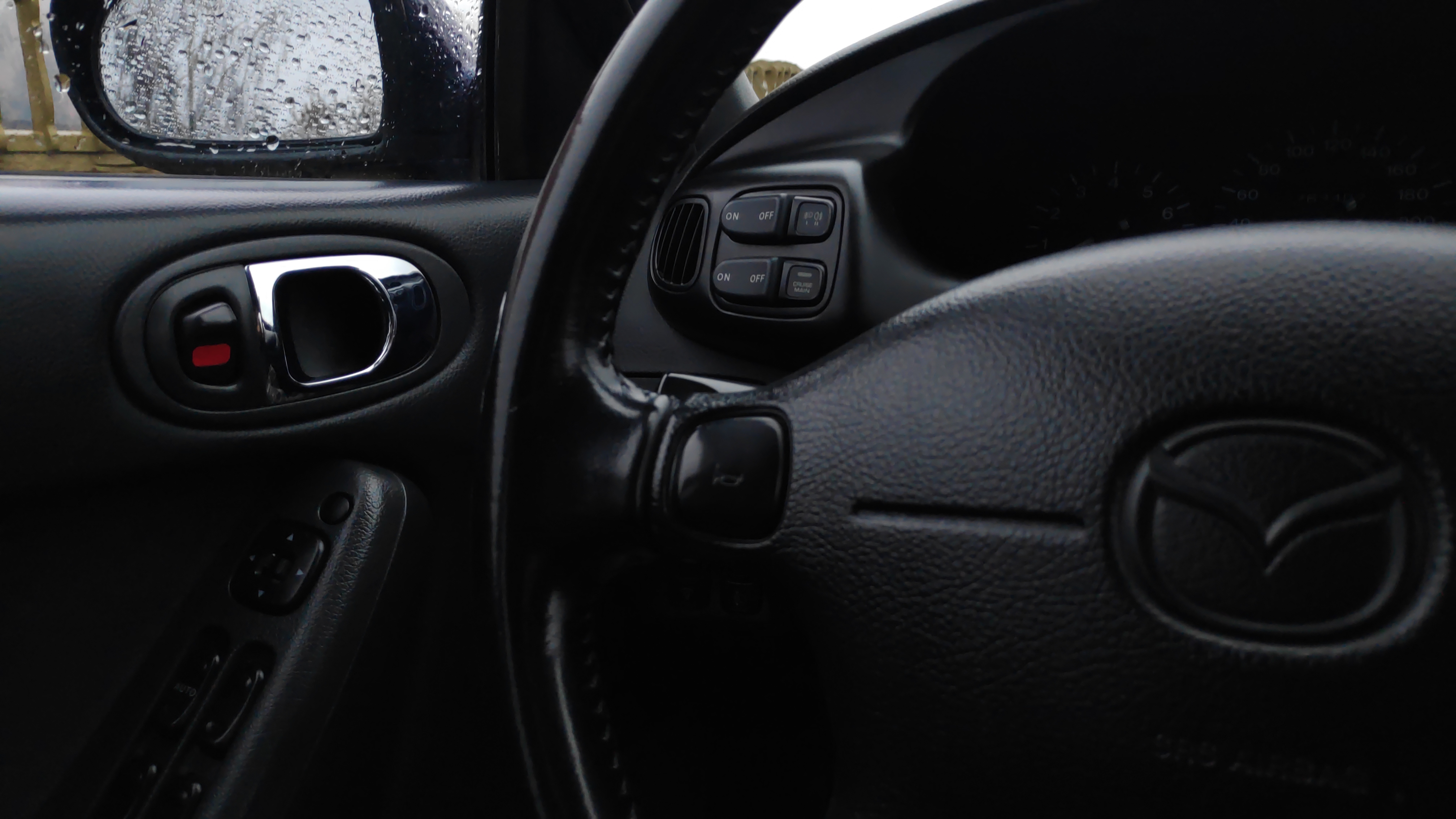

No i środek, alkantara jest w ładnym stanie oprócz fotela kierowcy :)

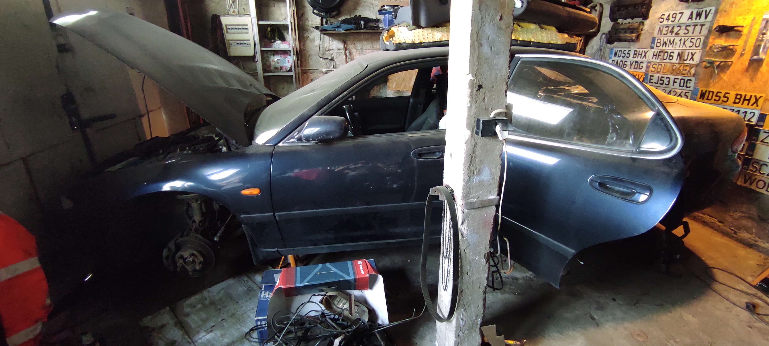

A teraz mała aktualizacja. Z góry przepraszam ale to będzie dłuuuugi post :)
DOBEREK ;) dawno mnie tu nie było, ogólnie od jesieni xedos był nie jeżdżony przez rozwalony przedni stabilizator (przerdzewiał przy gumie która go trzyma i odpadł) ... Do tego została założona instalacja gazowa, gdzie gazownicy jak dłubali rozwalili mi przewody hamulcowe (wystarczyło że je ruszyli i sie no powiedzmy że posypały wystarczyło na tyle że była niewielka dziurka i ubywał płyn hamulcowy, na domiar złego wymienili mi końcówki drążków co rozwaliło zbieżność masakrycznie a przez brak staba nie można było jej ustawić, dodatkowo niedługo potem amortyzatory tylne stwierdziły że mają już dosyć. Po mrozach miało być tak pięknie miałem jechać do Radara zrobić stabilizator i pare pierdoł ale wyszło jak zawsze pod górkę, odpaliłem zafalowały obroty i potem już było gorzej, po konsultacji z Radarem, zmierzyłem kompresje na pierwszym oraz drugim cylindrze i się okazało że przestawił się rozrząd tak jak Kamil właśnie myślał. Pare dni później przyjechał do mnie rozkręciliśmy rozrząd, ustawiliśmy wszystko na nowym pasku bo ze starego została mielonka. Napinacz na gwincie w bloku niewiadomo czemu się ruszył, rozwaliło część gwintu w bloku gdzie jest przykręcony napinacz i pasek ciul strzelił dodatkowo jak juz pisałem rozrząd się przestawił. Ustawiliśmy wszystko jak należy, wkręciliśmy nowy napinacz na klej do gwintów i pojechaliśmy do Radara żeby zrobić reszte. W drodze już na półmetku bo kawałek jest (270km), 50km od domu Kamila amortyzator wyzionął ducha, nadkole ocierało na najmniejszej dziurce nawet zakręcie o opone, ale jakoś dojechaliśmy. Jak już wiadomo zawsze musi coś być co utrudni robote.. Jak dojechaliśmy i zabraliśmy się już za xeda postawiliśmy go na kobyłkach wykręciliśmy koła, Radar złapał za amortyzator poruszał góra dół i mówi "no już wiem co jest.. Kielicha nie masz.." byłem załamany <nie powiem> , zacząłem rozkręcać kanape, półke itp. oczywiście co było na wierzchu? Ruda szm*ta <klotnia> i potwierdziło się amortyzator lewy wpadł do środka, kielich tak przerdzewiał że nawet na zgrzewach ruda musiała zatańczyć. No nic trzeba to robić.. dalej i tak w takim stanie już nie pojade, więc wzieliśmy się do roboty, Kamil zaczął wymieniać różne cześci zawieszenia przewody hamulcowe itd. a ja wziąłem się za blacharke ale im zacząłem dalej pukać śrubokrętem tym wiecej było dziur.. odłożyłem śrubokręt i wziąłem diaxa <diabełek>
Co zrobione?

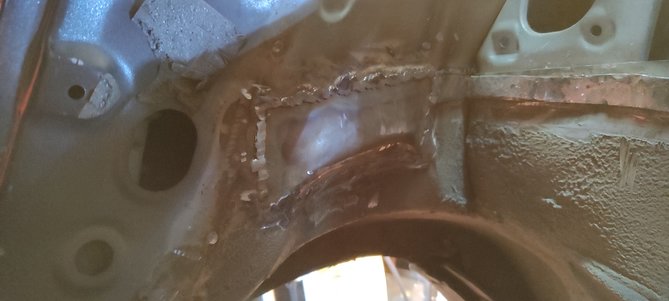

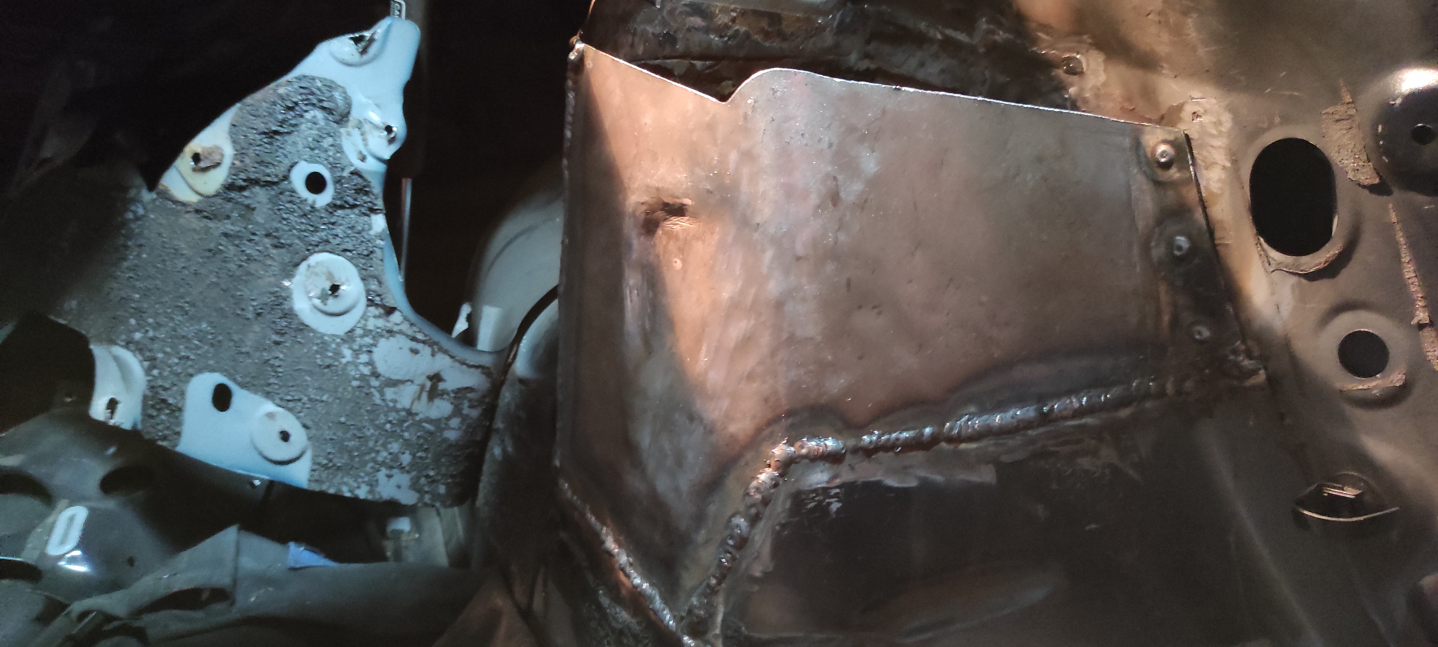

-wyspawane tylne kielichy praktycznie od zera, wszystko zabezpieczone podkładem na 3 warstwy
-wymieniony stabilizator przedni na używany 22mm grubości (wypiaskowany i pomalowany proszkowo podkładem i kolorem czarny połysk) razem z gumami go mocującymi na nowe

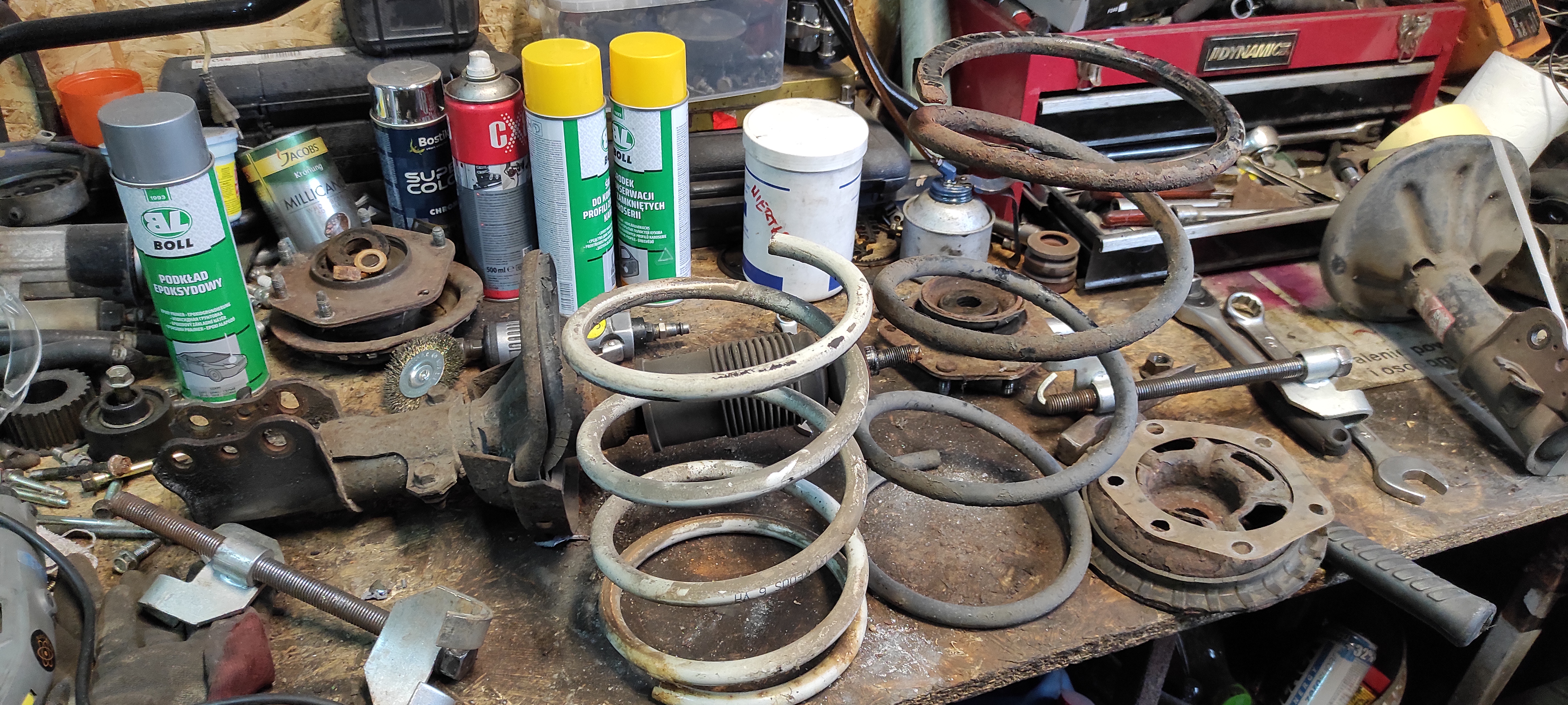

-amortyzatory przód i tył ze sprężynami K.A.W (białe) -35 a może nawet -40 (co ciekawe amortyzatory mają po naklejce K.A.W na każdej sztuce po niemiecku z jakimiś numerami a wyglądają na oryginalne prawdopodobnie były one przerobione przez te firme pod te sprężyny w niemczech ale kto to wie ;) )
-poduszki tylnych amortyzatorów NTY

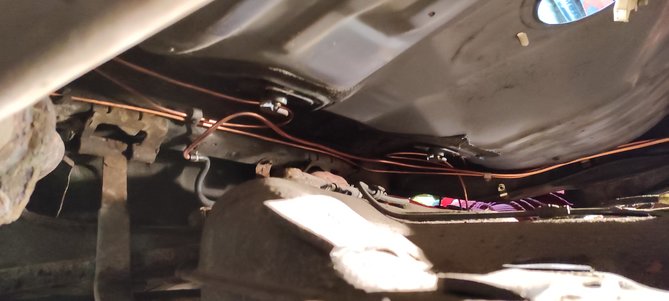

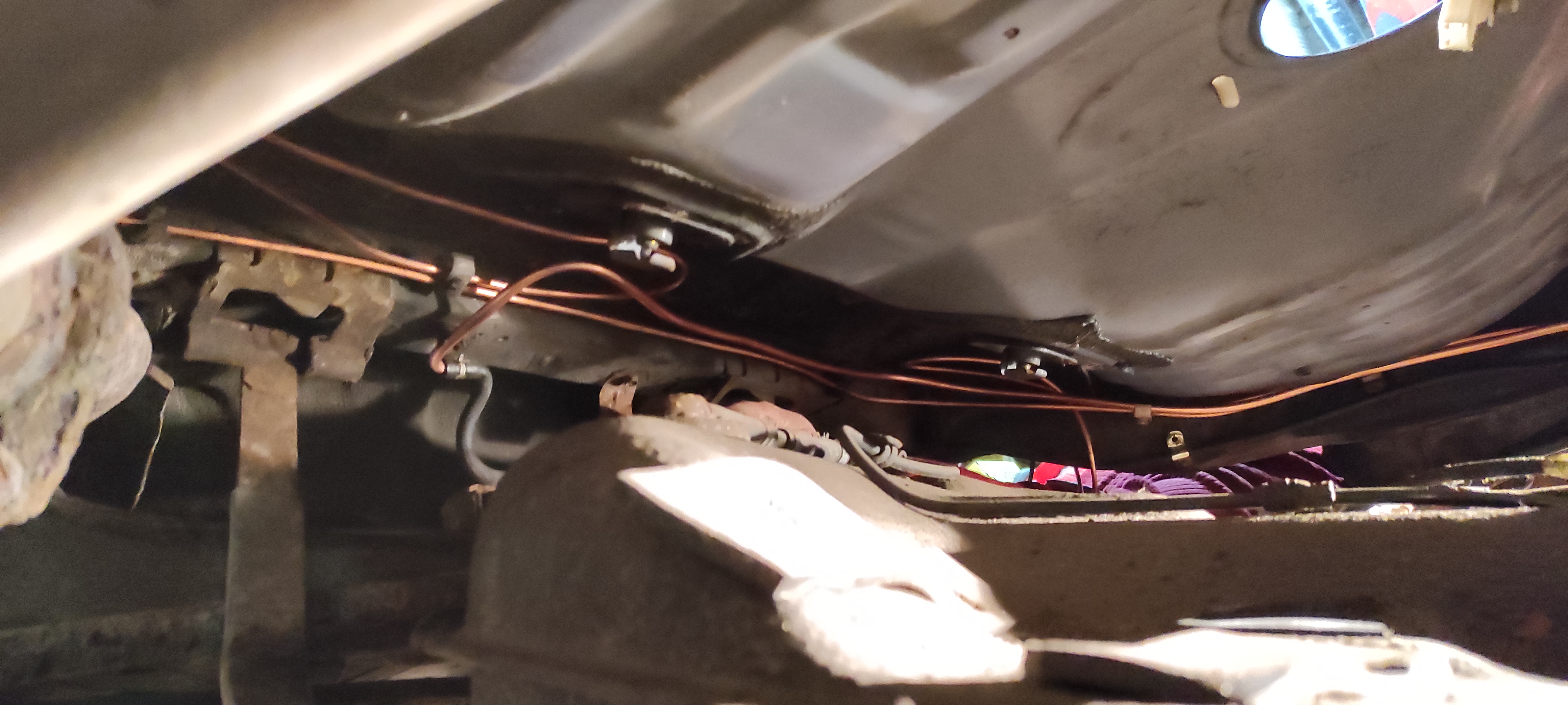

-przewody hamulcowe miedziane x2 i przewód od par paliwa również miedziany

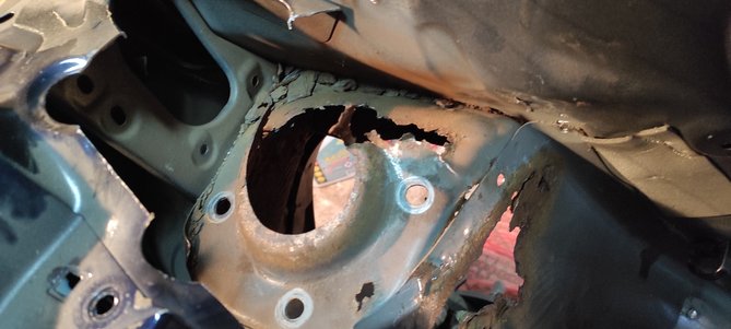

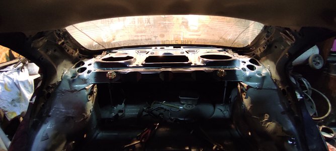

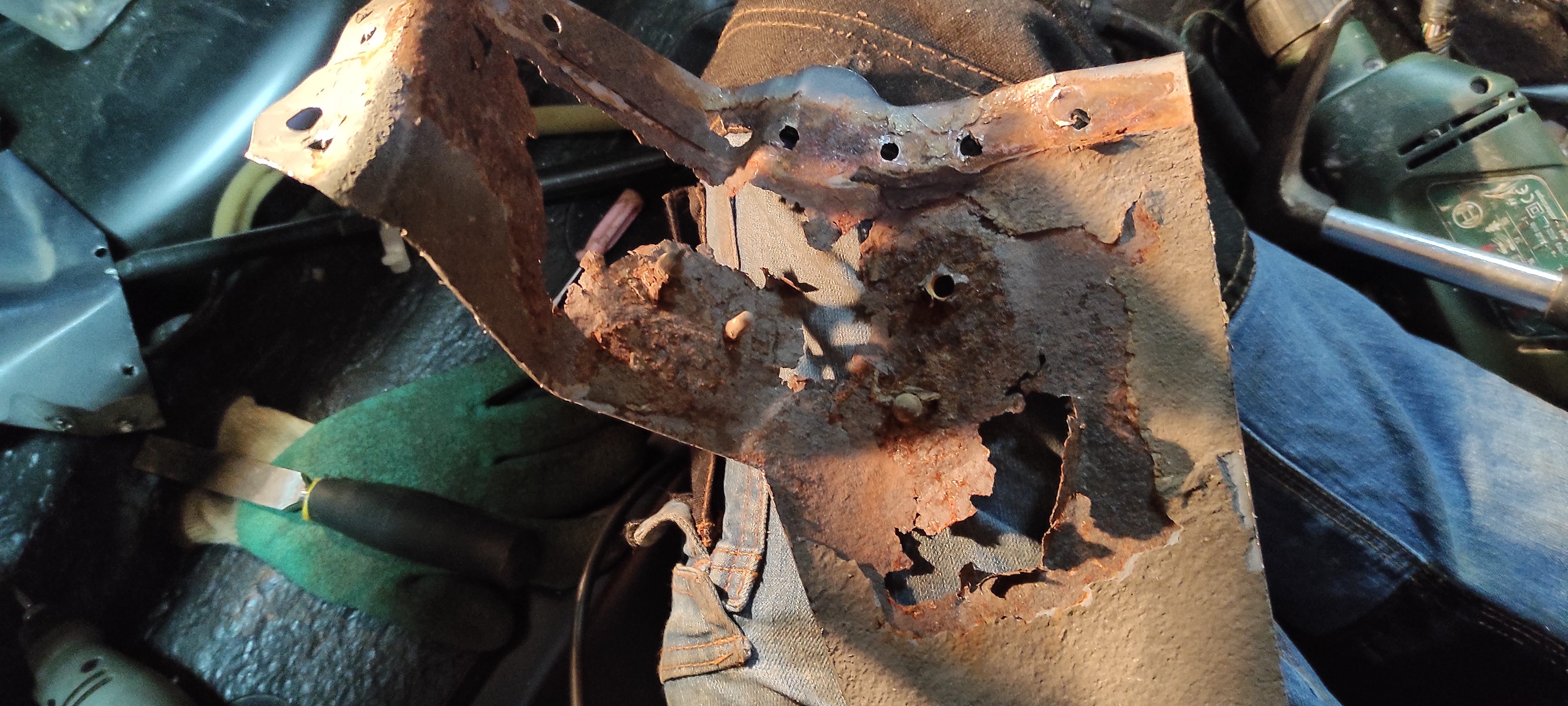

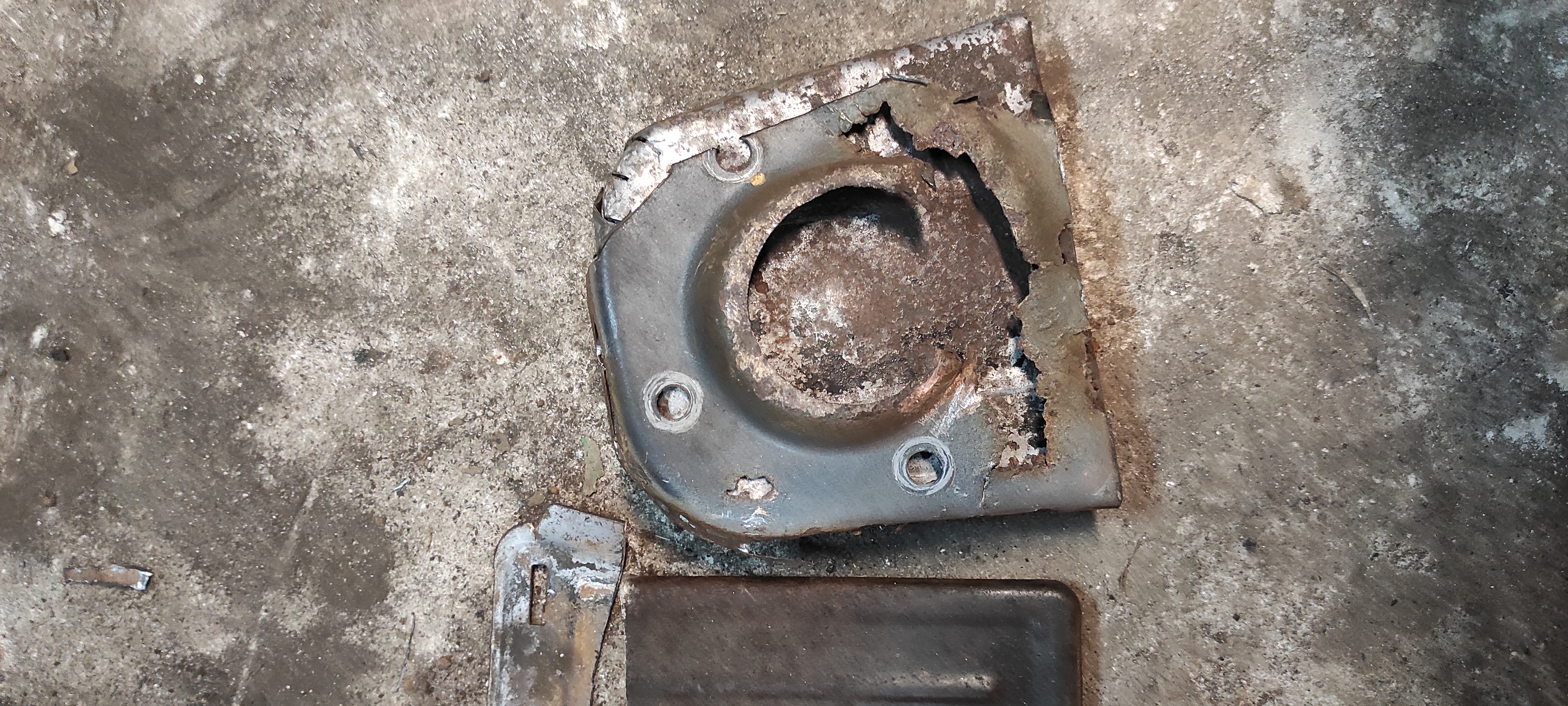

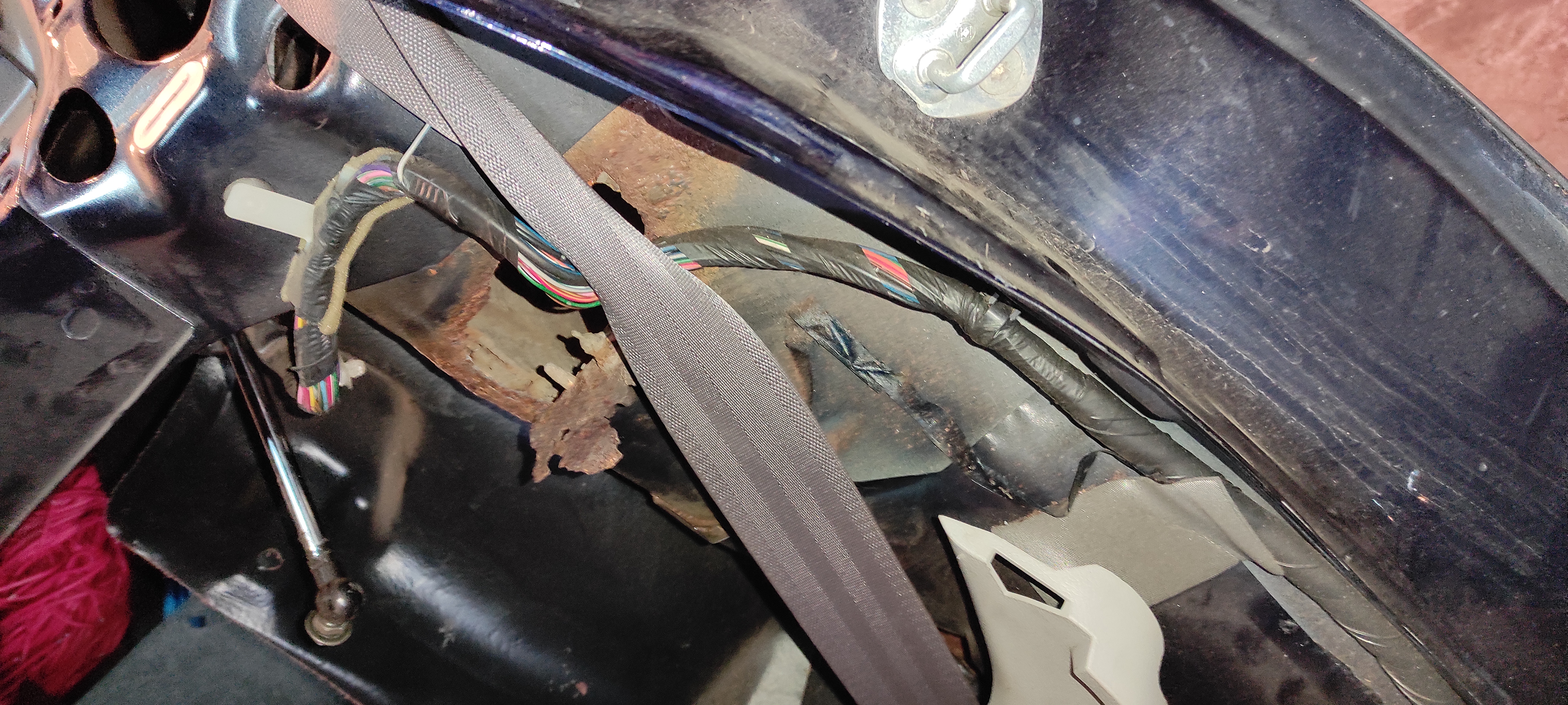

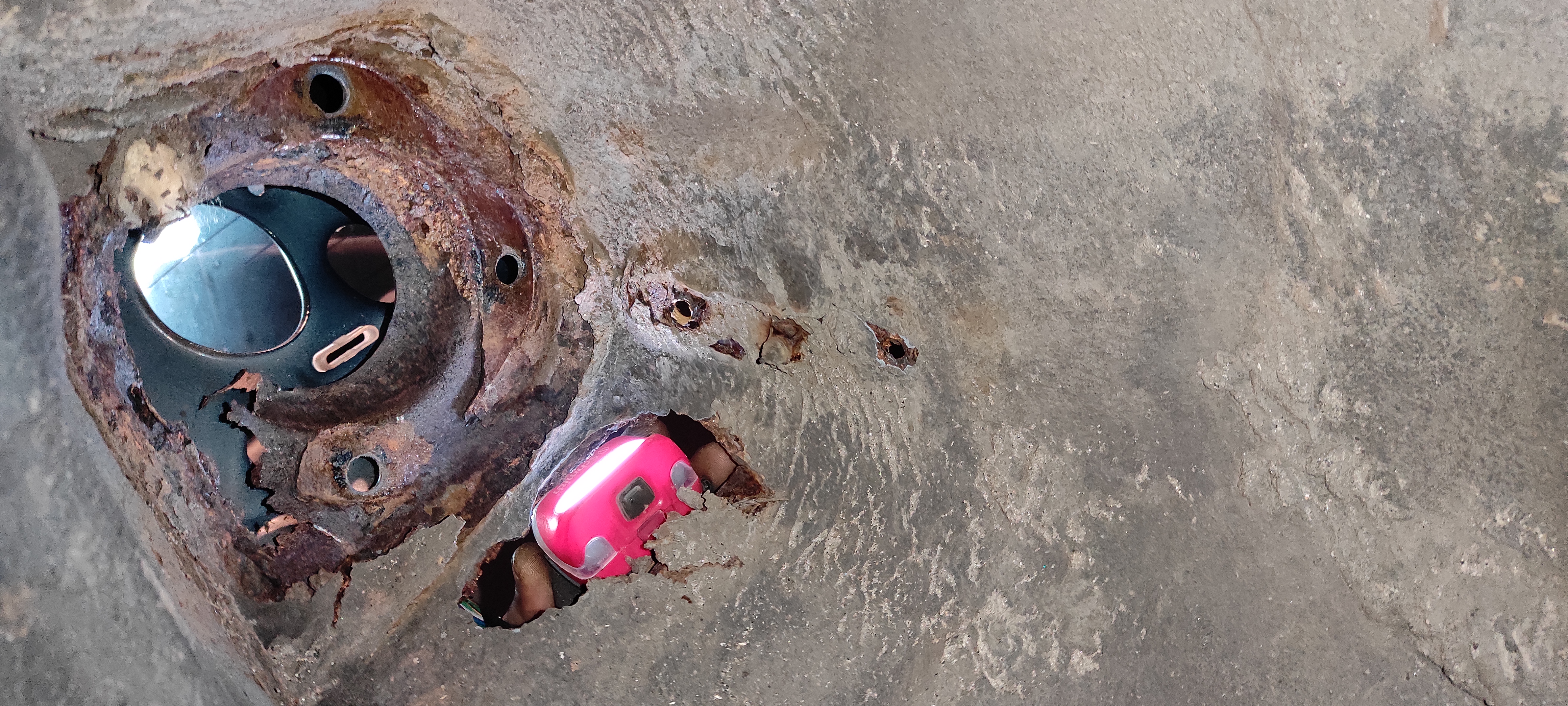

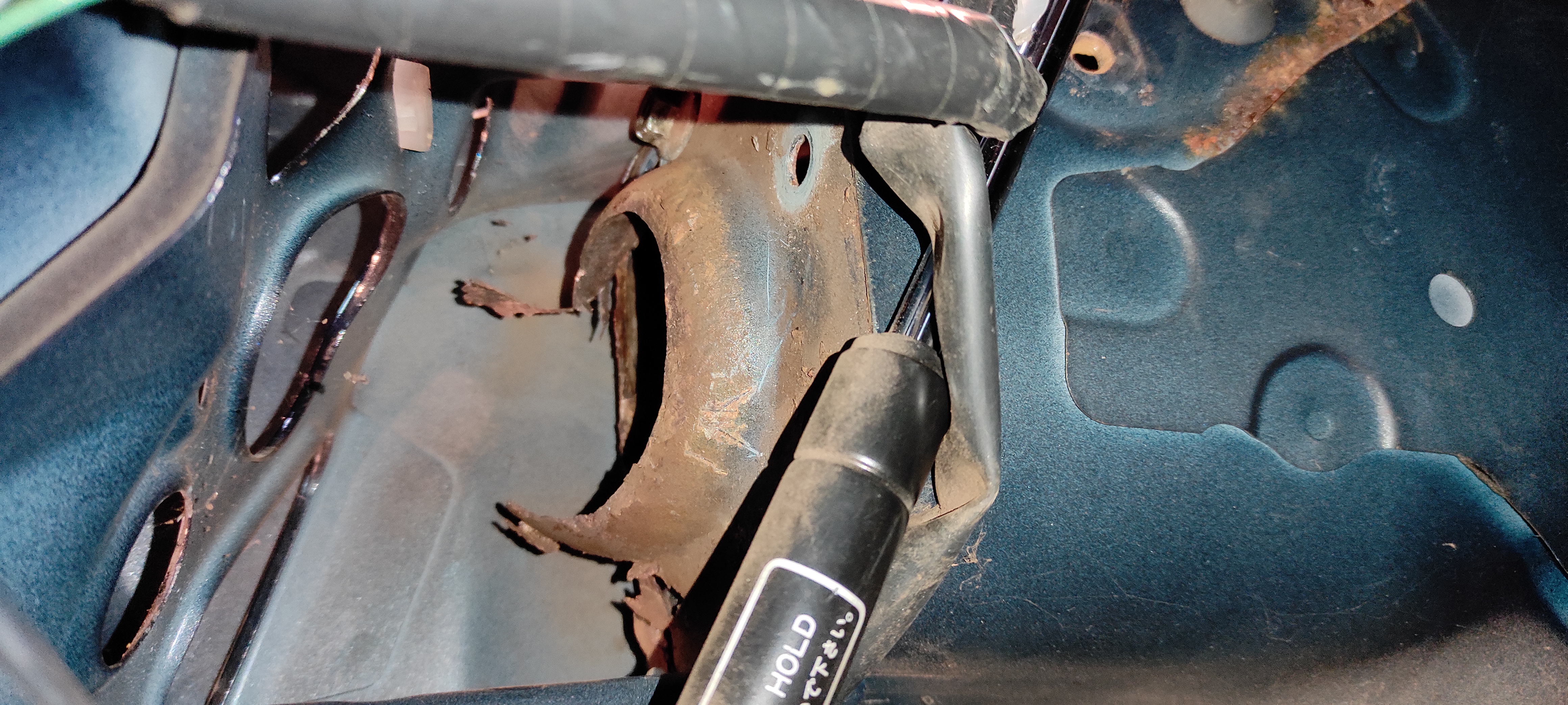

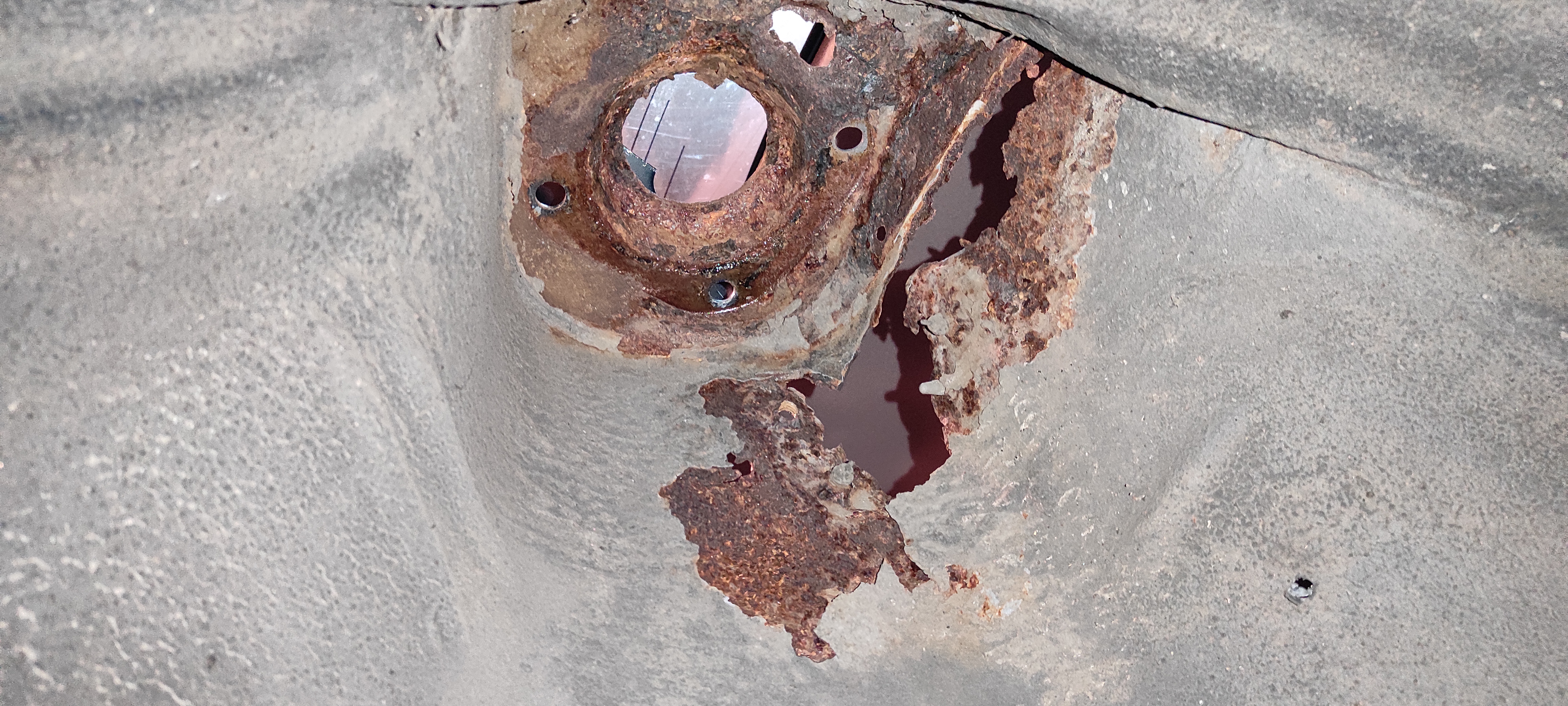

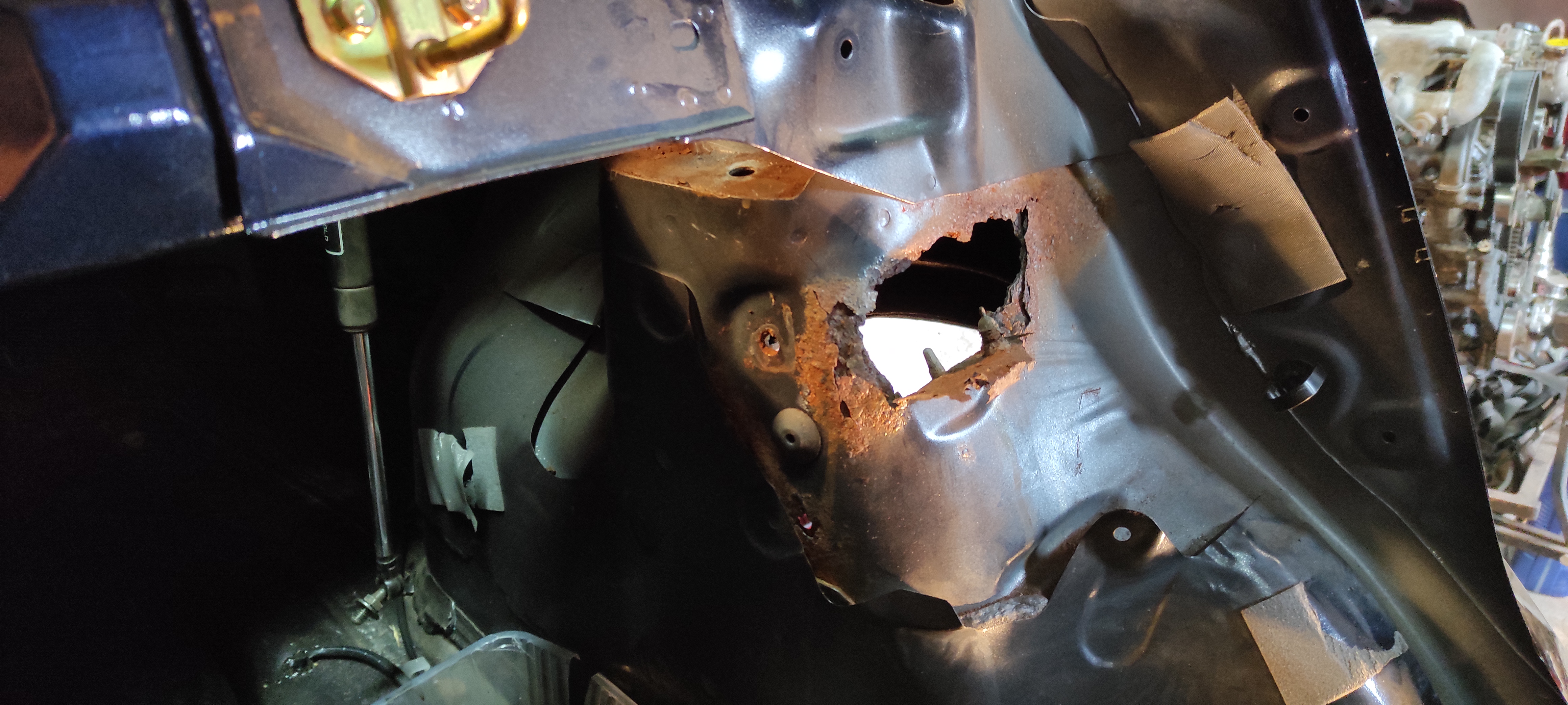

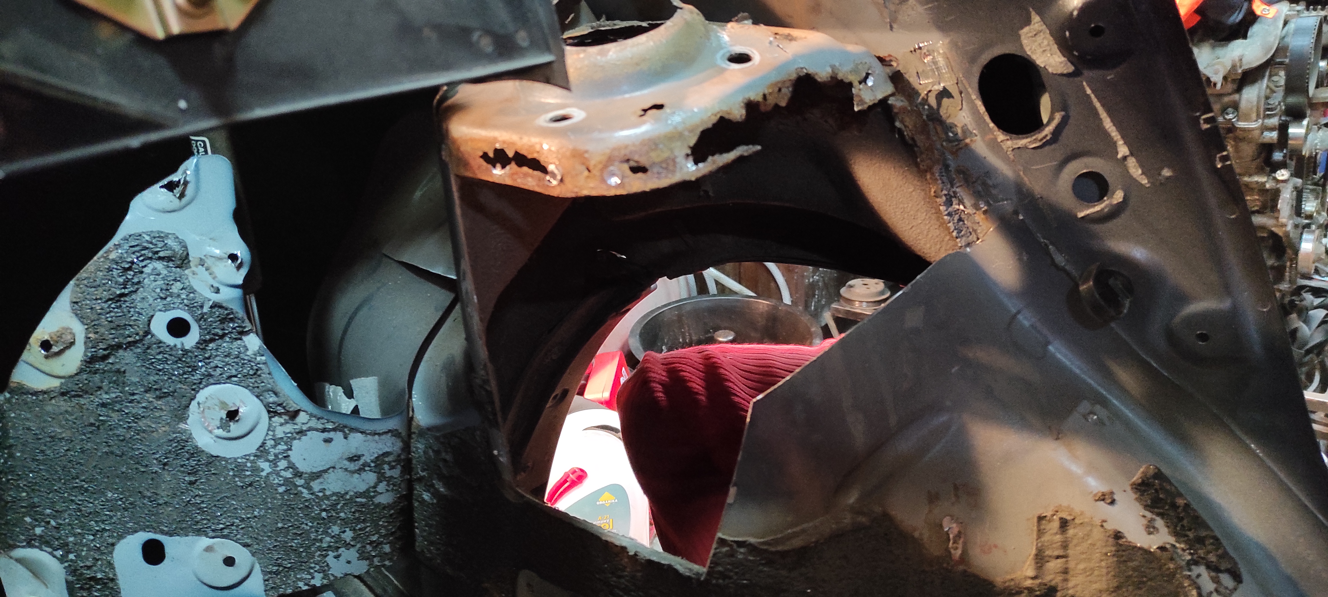

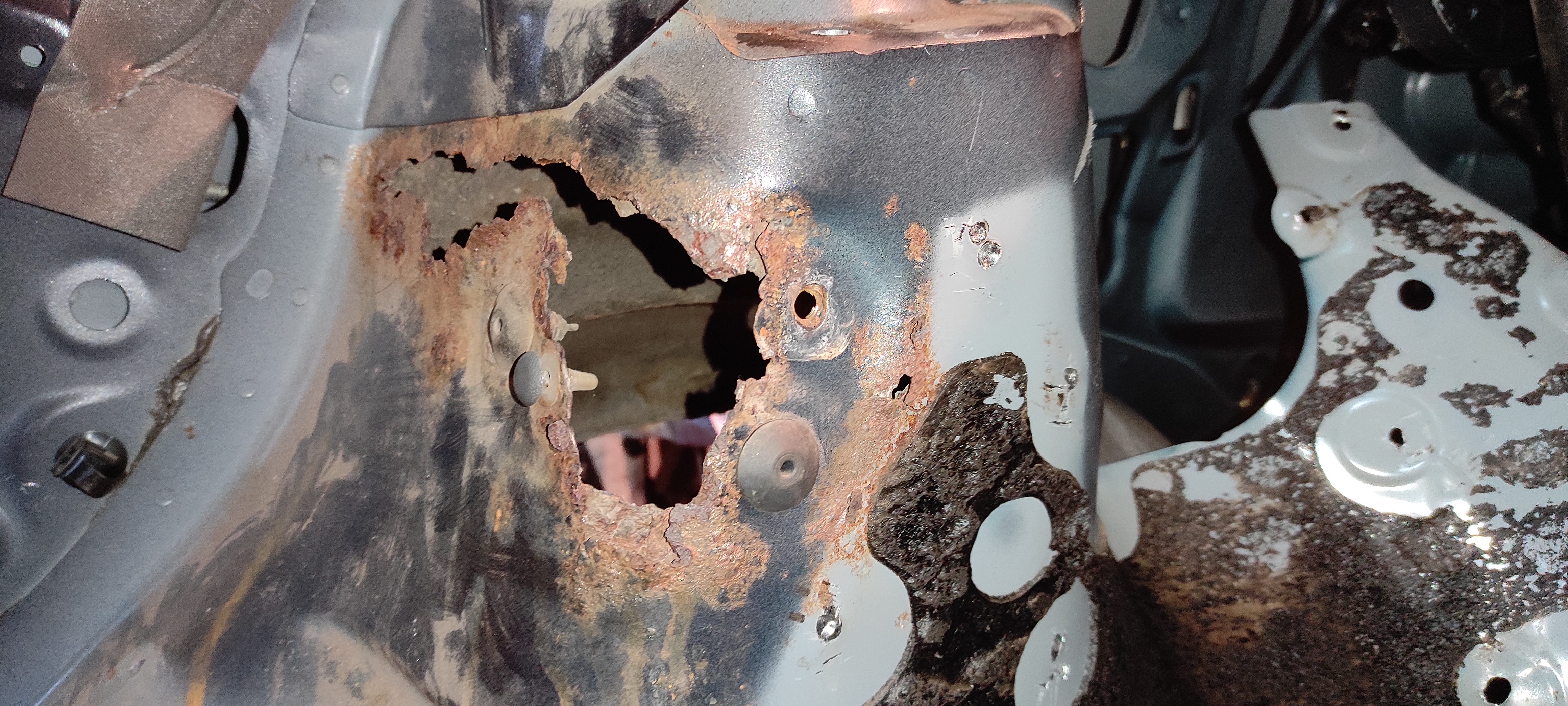

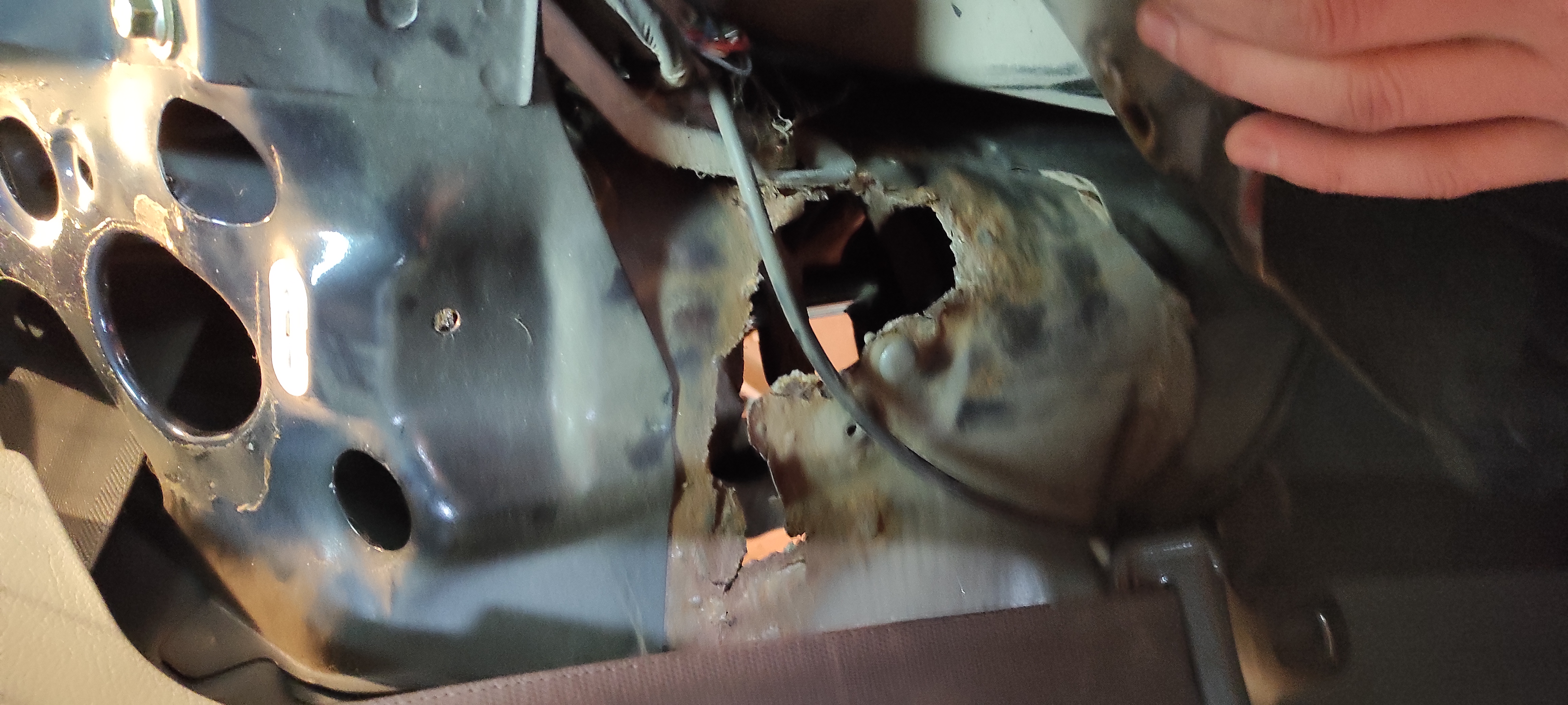

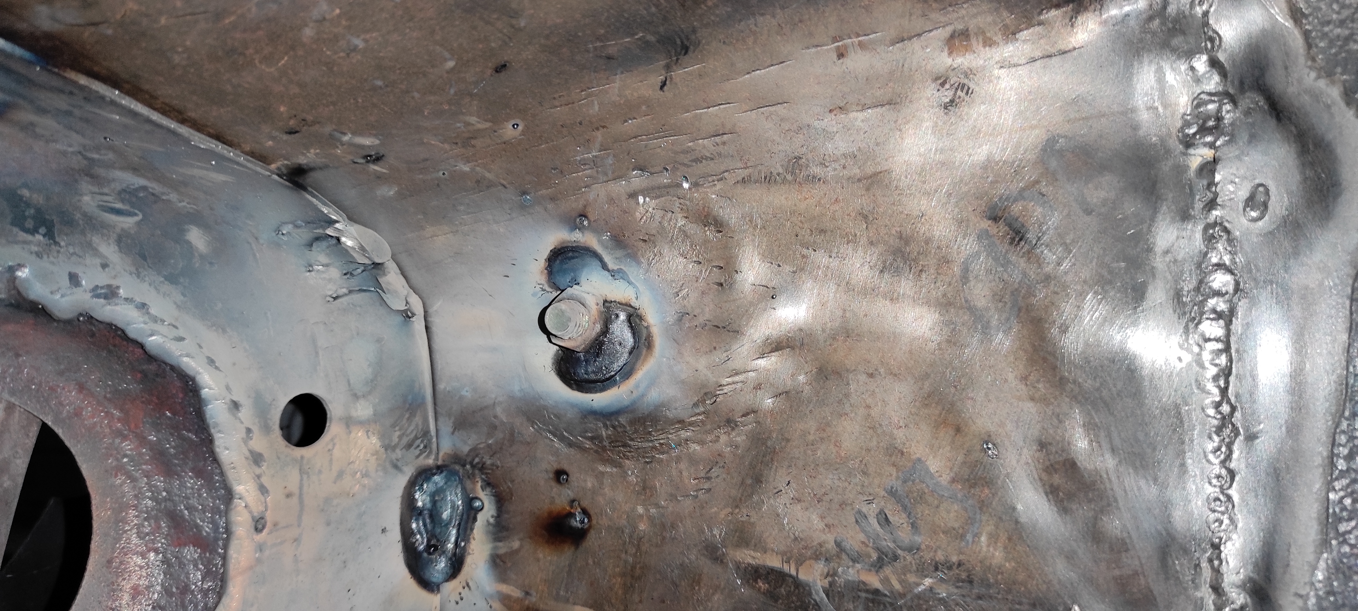

dodam że to wyglądało tylko na nalot rdzy <głaszcze> ale popukałem... No...

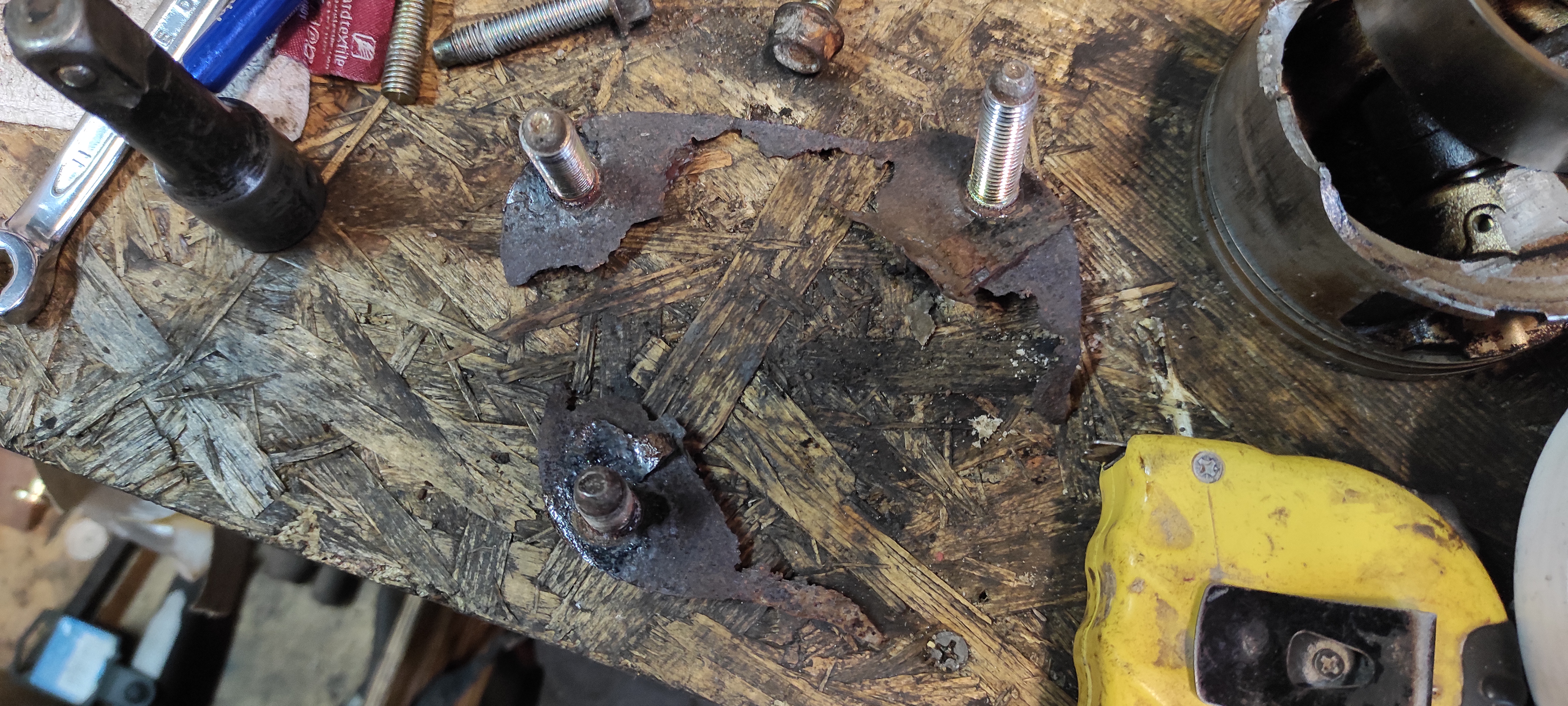

Tyle zostało z poduszki amortyzatora (lewy tył)

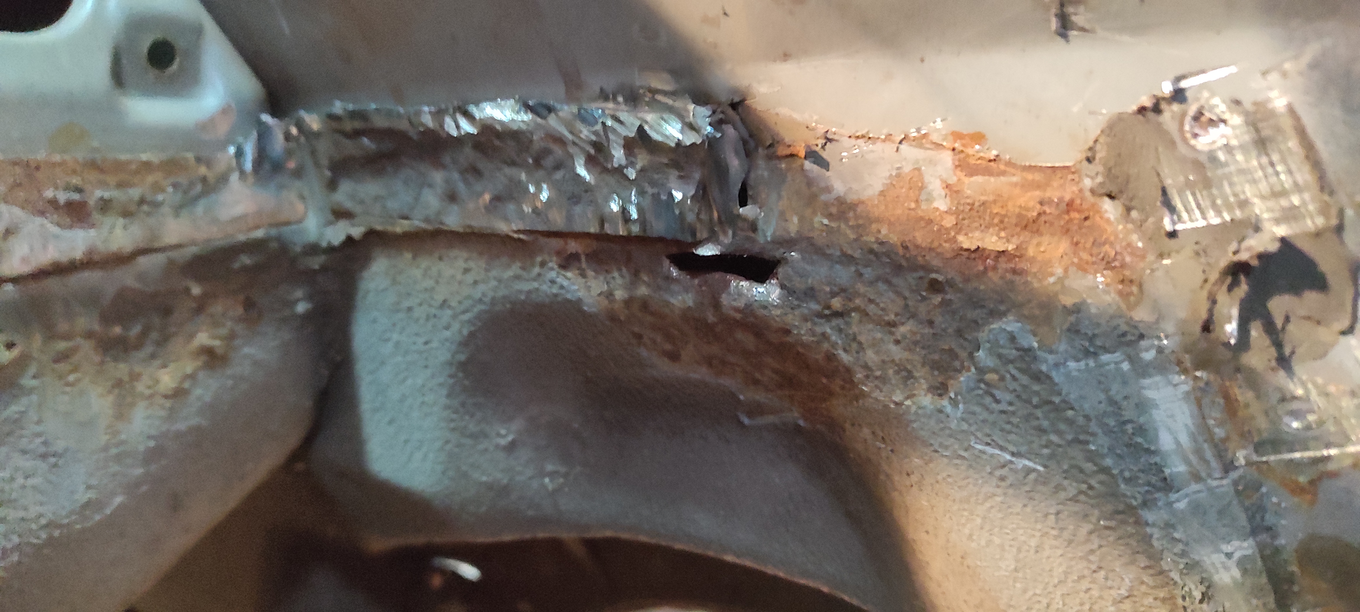

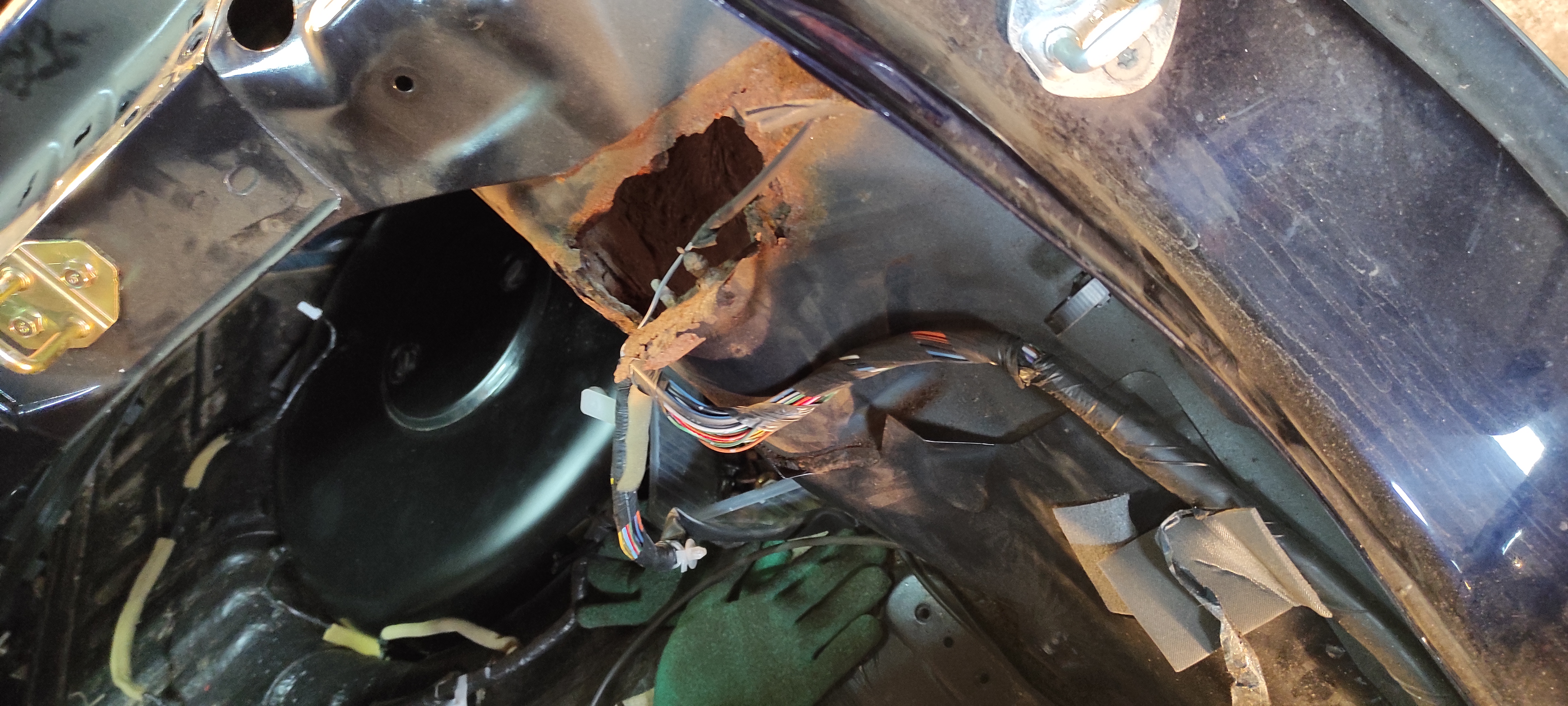

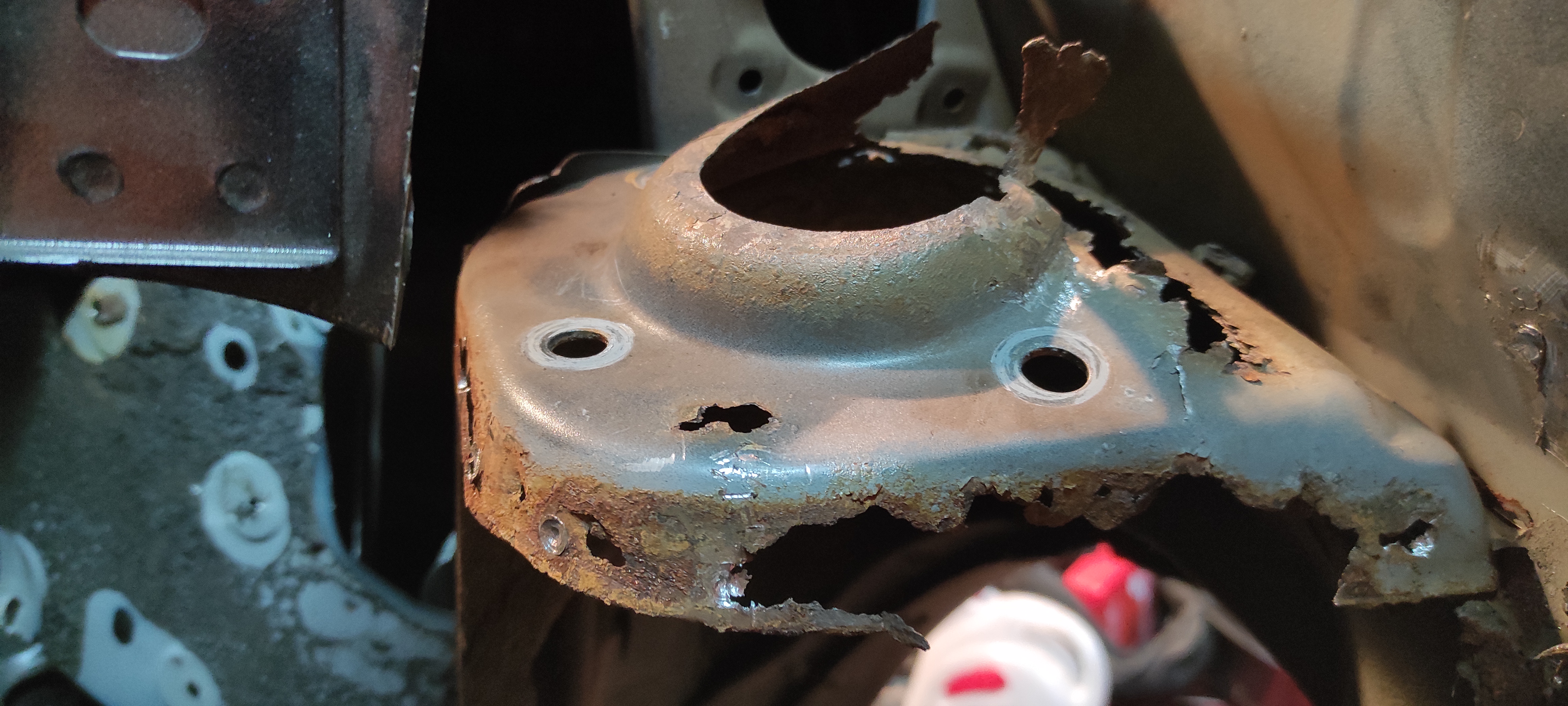

tak wygląda kielich zmęczony życiem :P

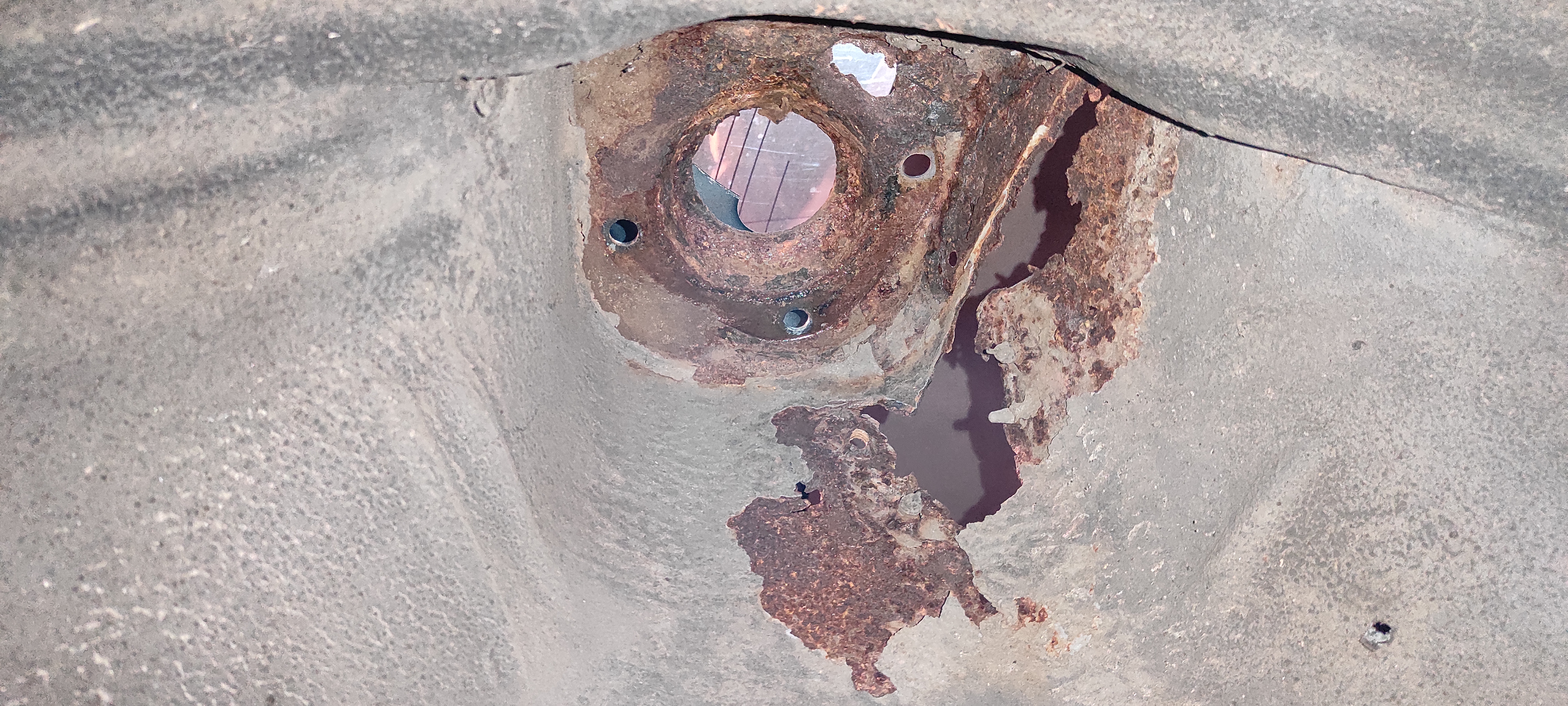

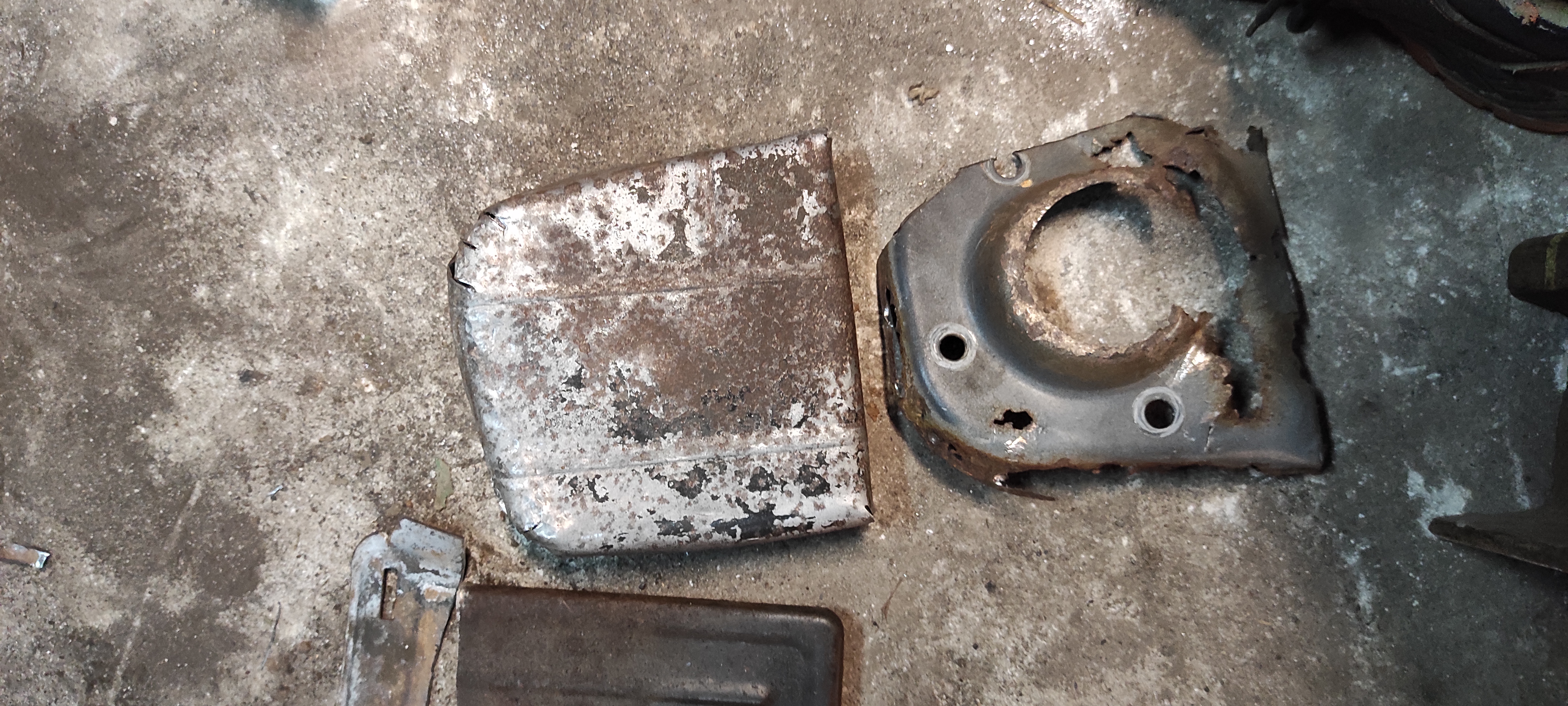

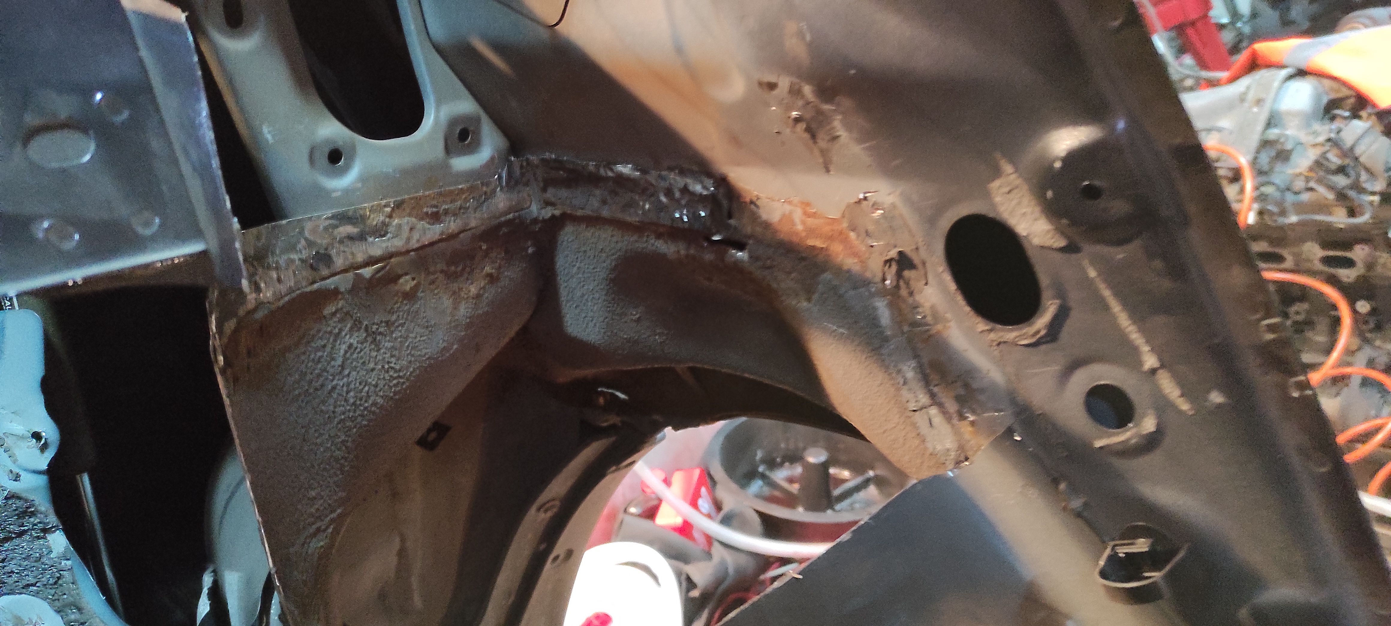

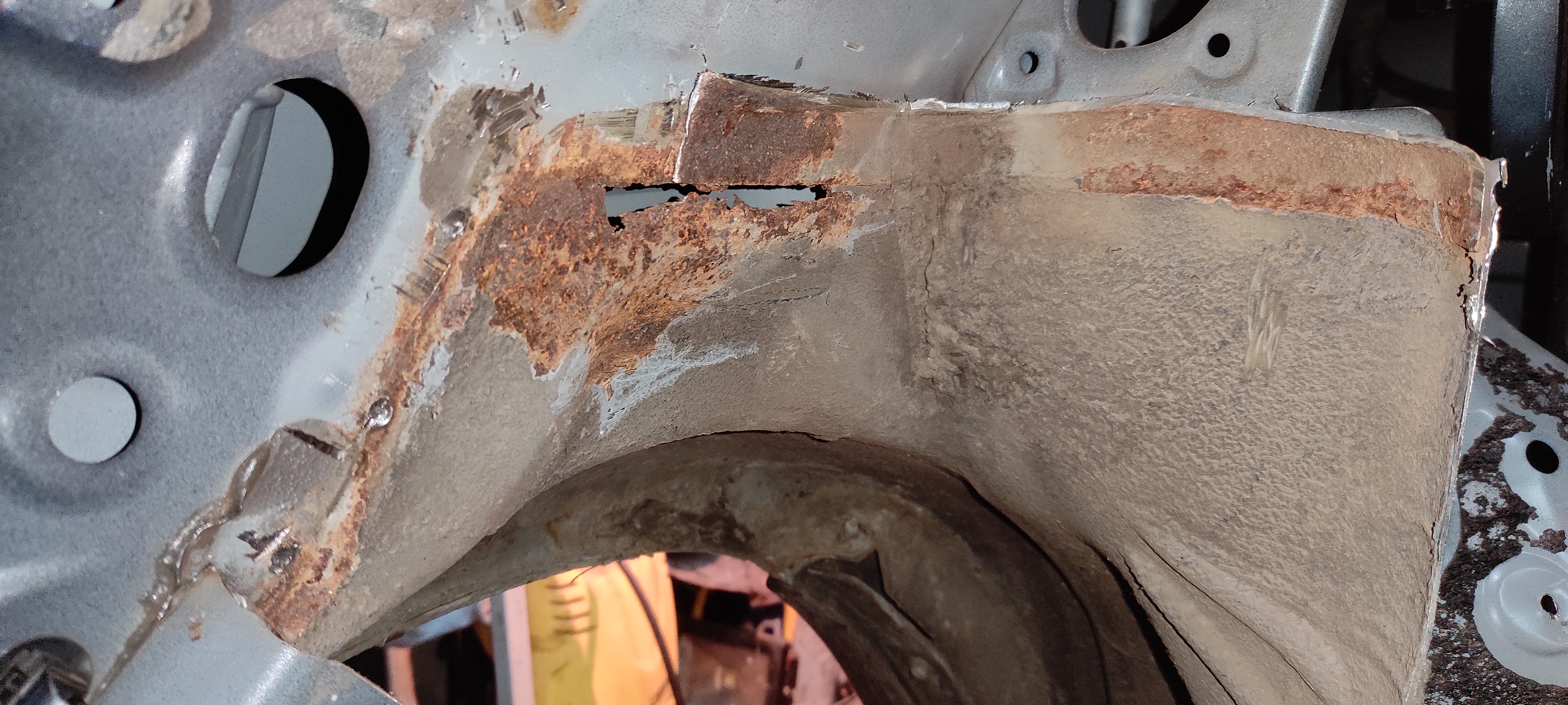

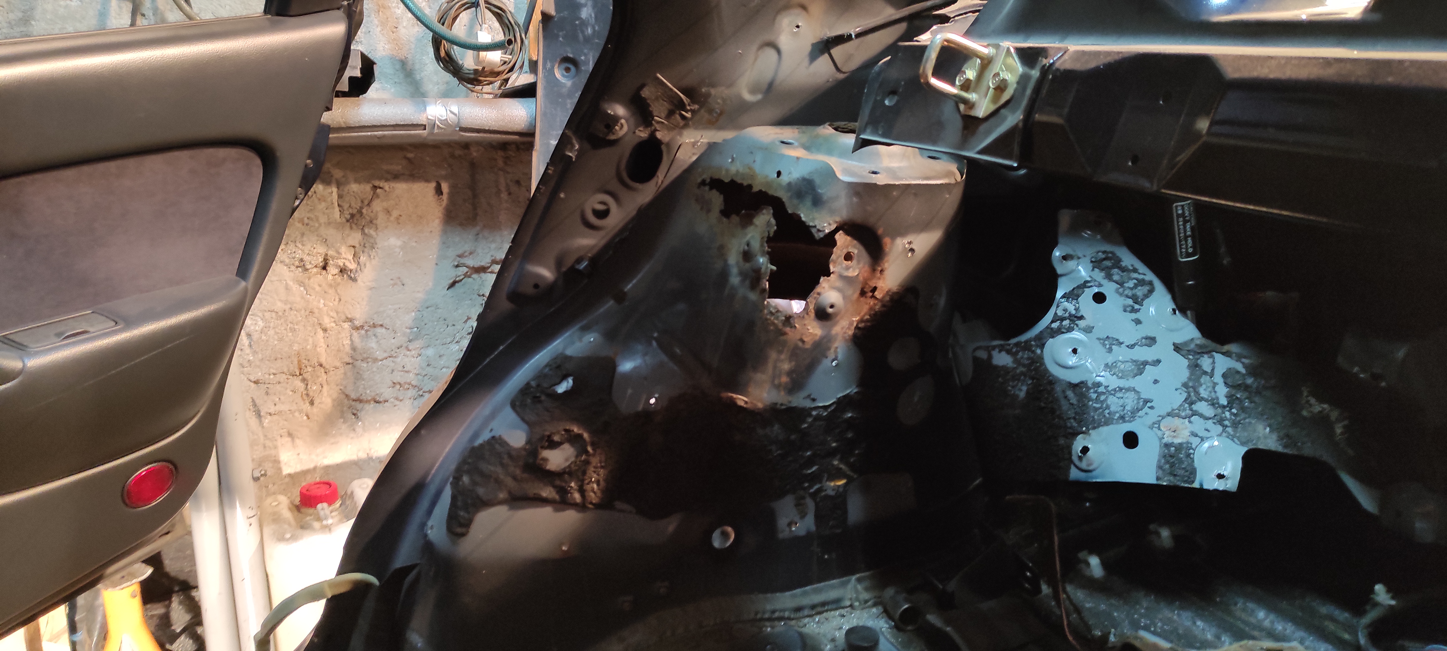

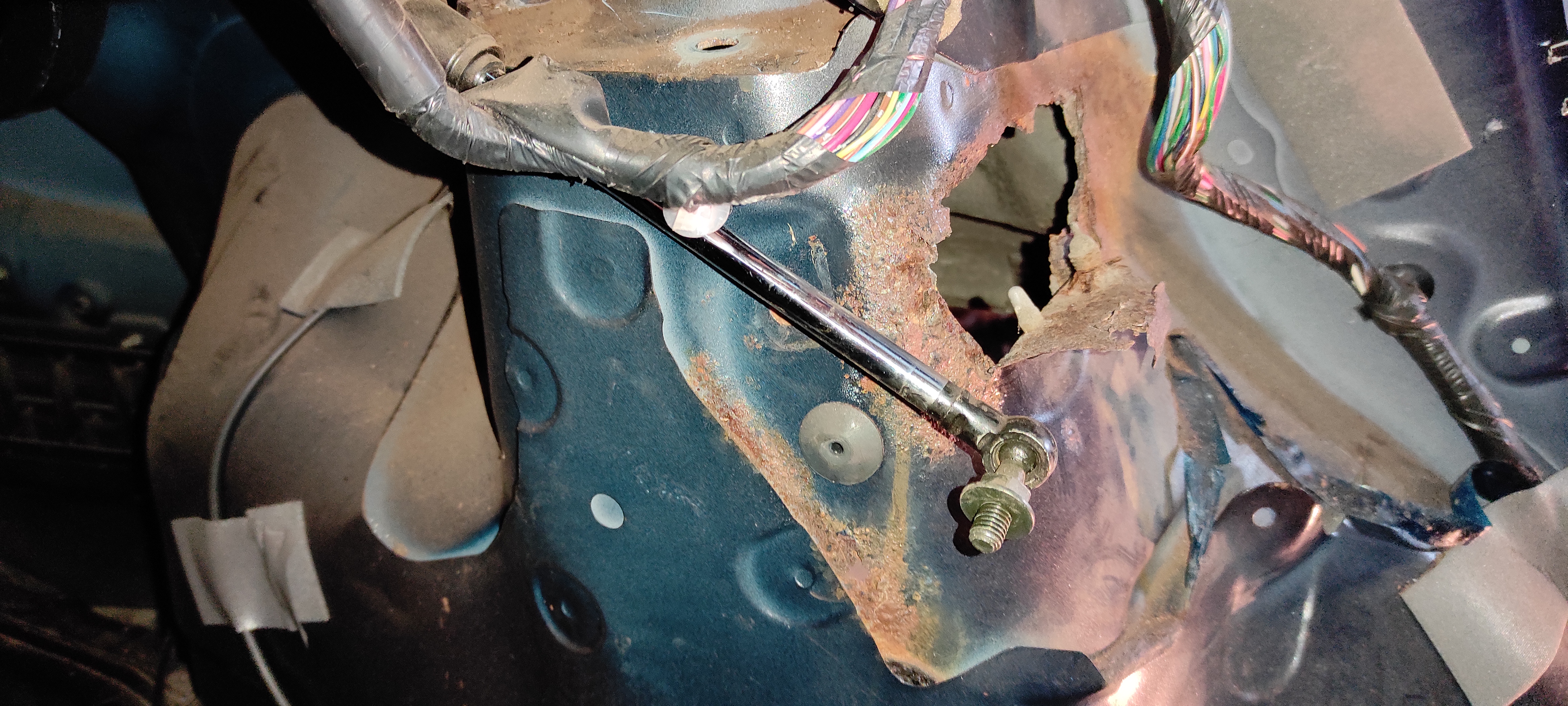

diax poszedł w ruch <diabełek>

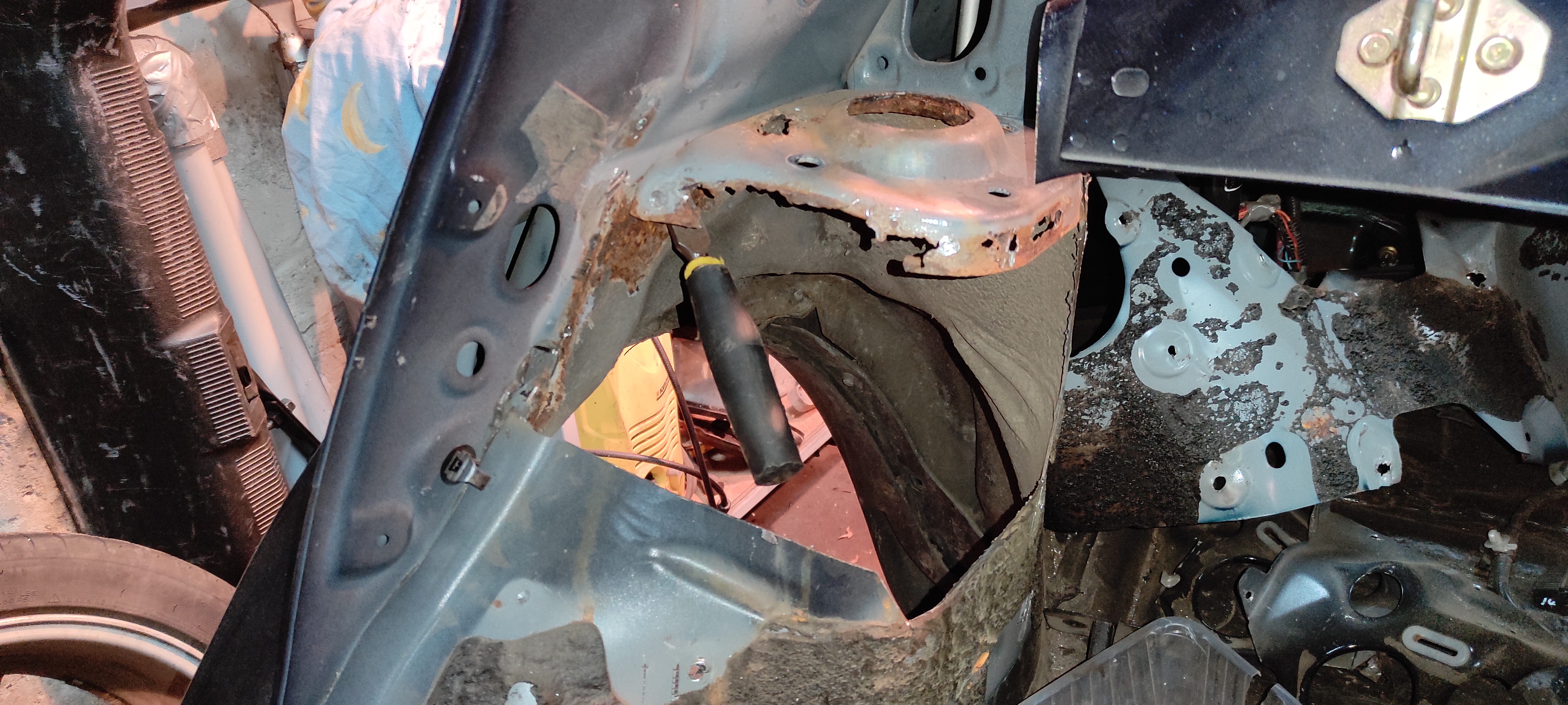

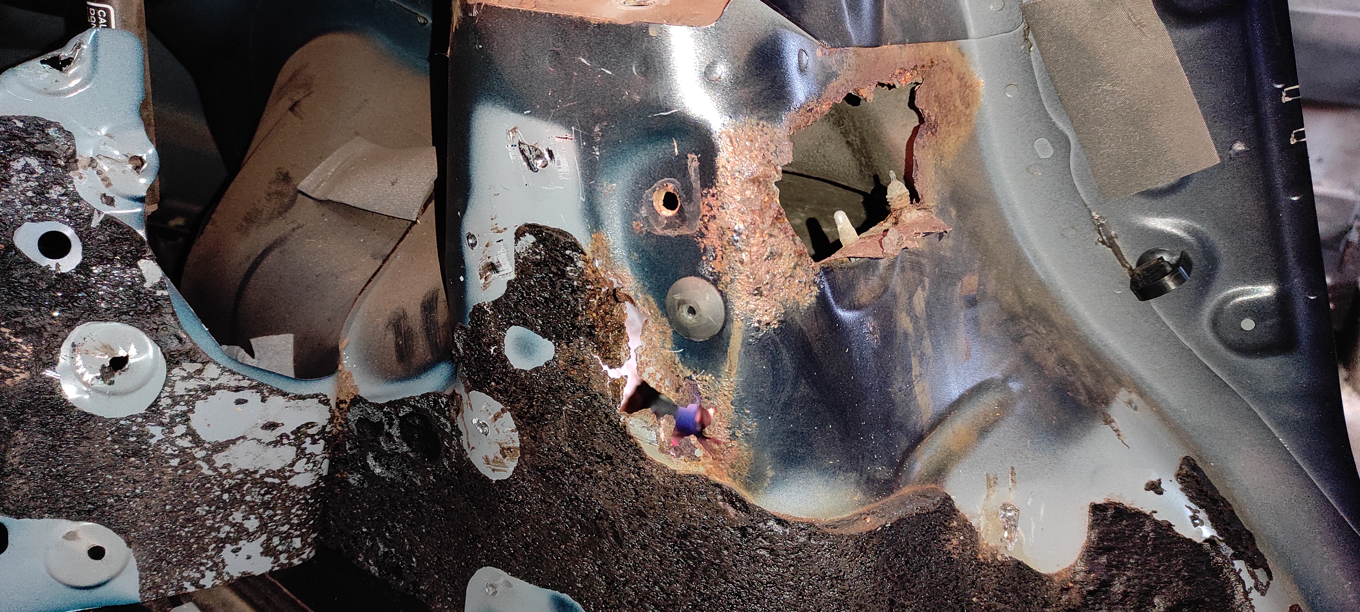

pokopałem dalej i cyk kolejna dziurka <nie>

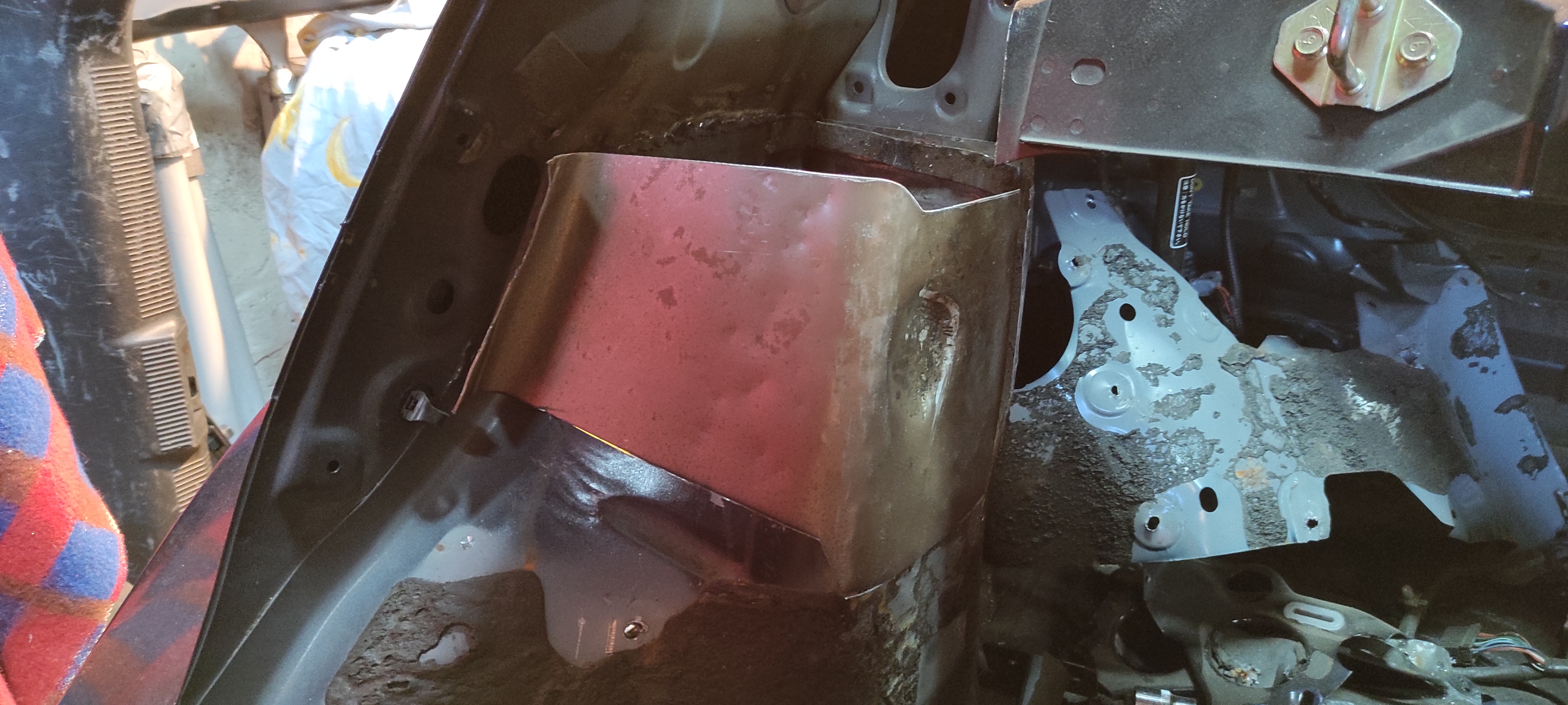

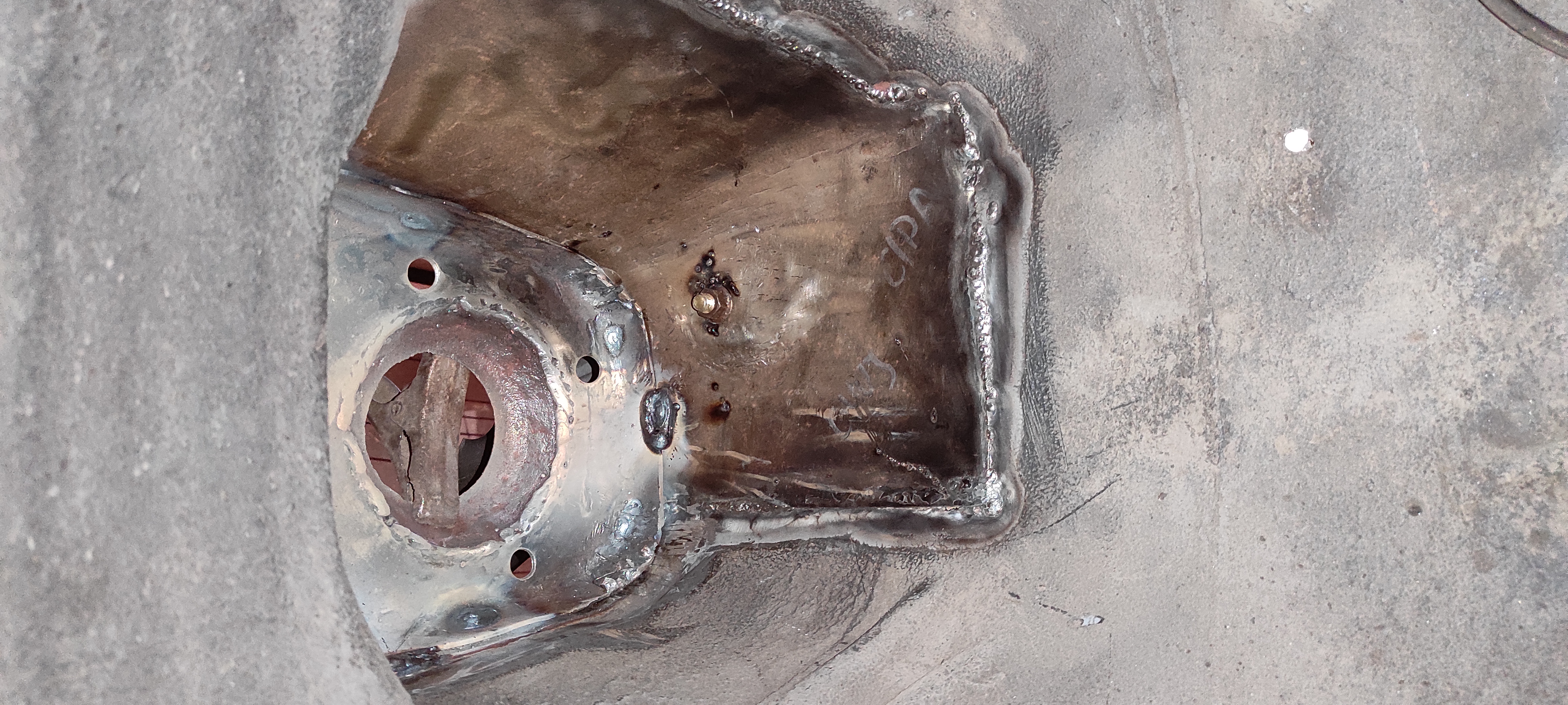

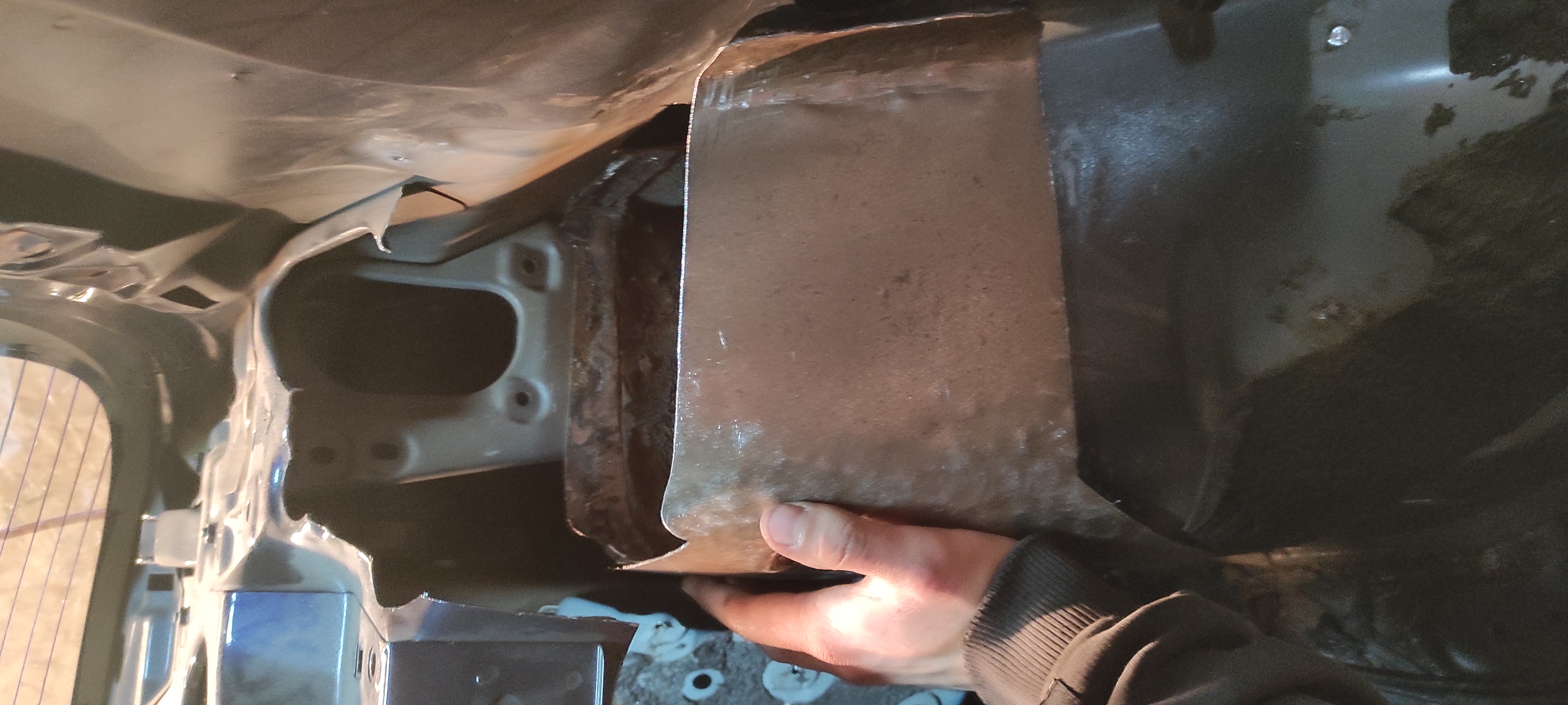

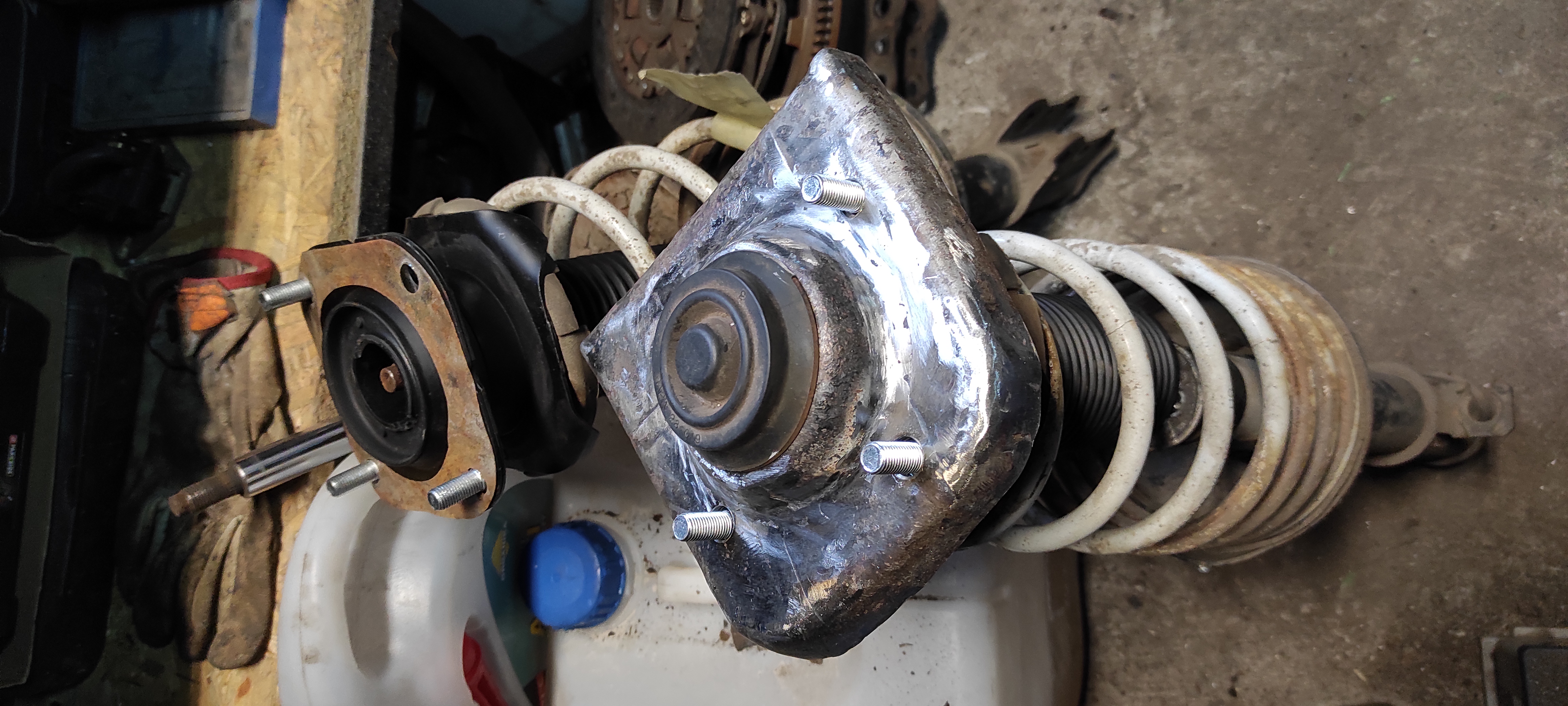

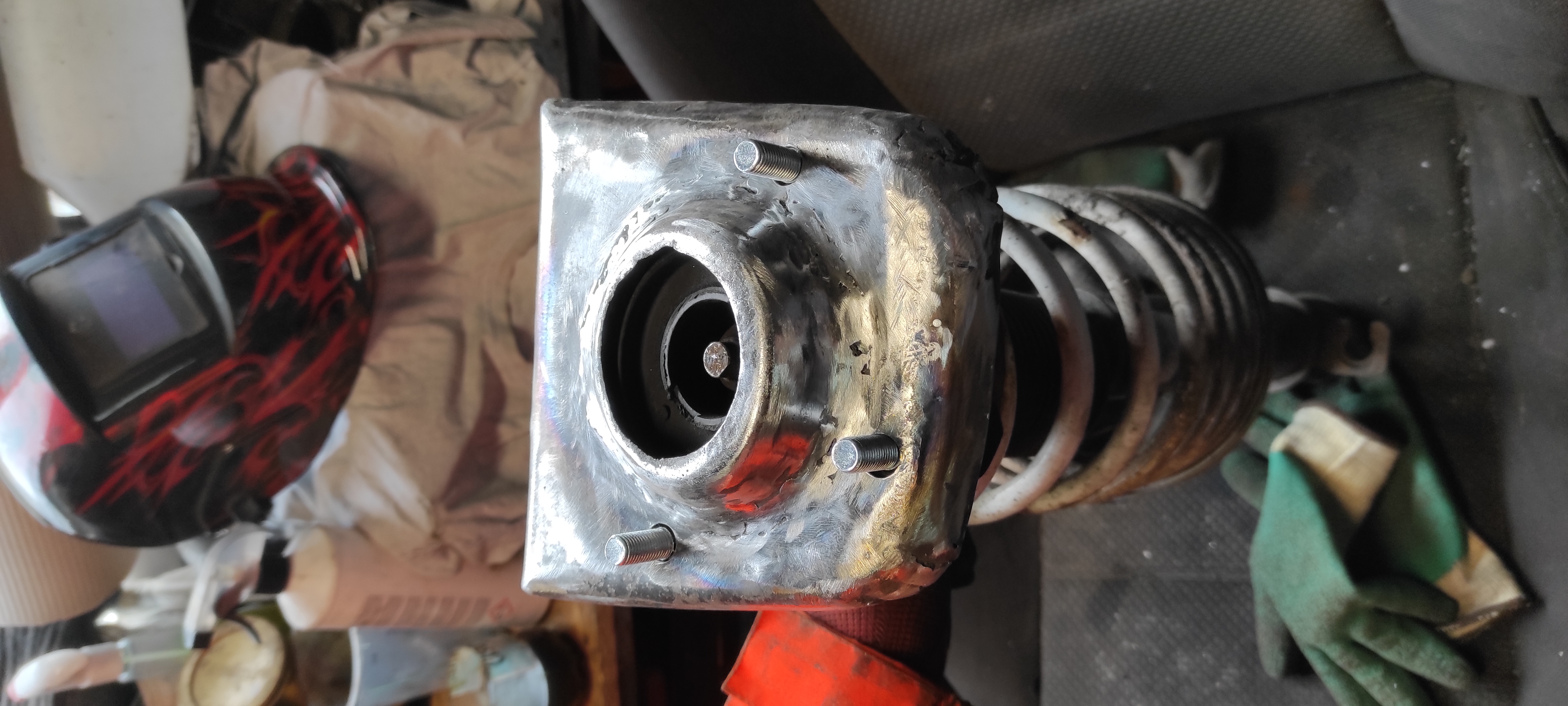

wyklepane 1mm gruba blacha (oryginalnie 0,7 jeśli mnie pamięć nie myli może nawet ciut cieńsza była), wstępne przymiarki <oczko>
już na miejscu <diabełek>

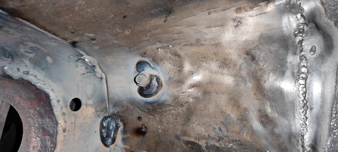

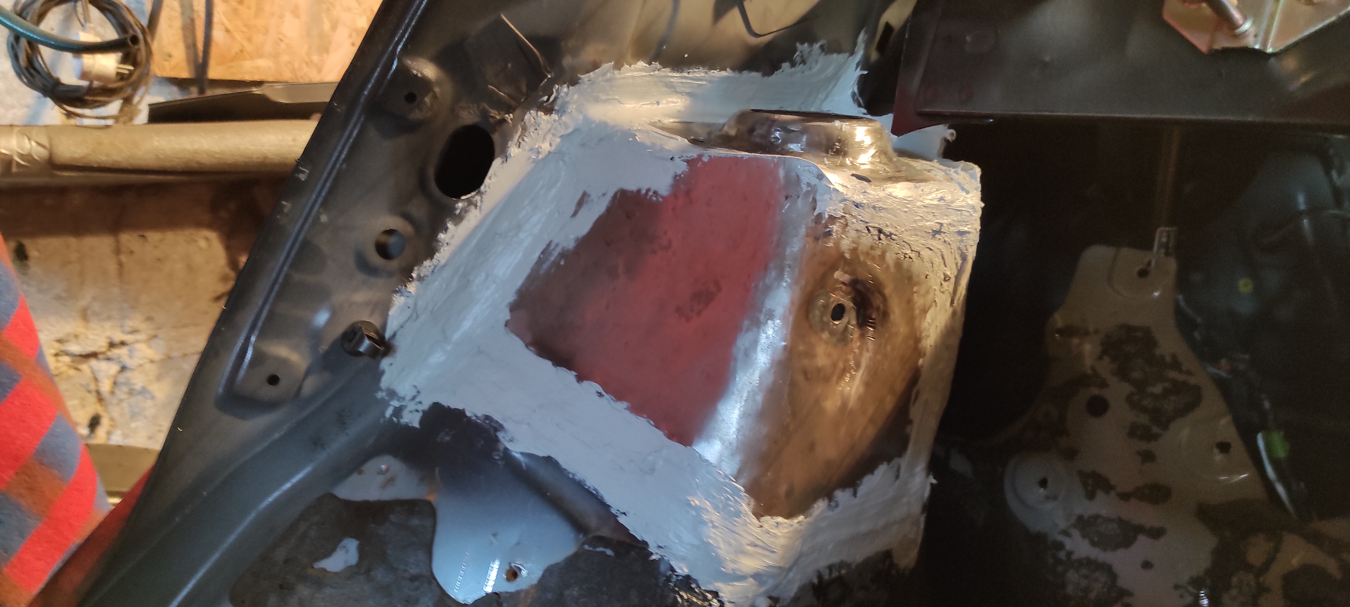

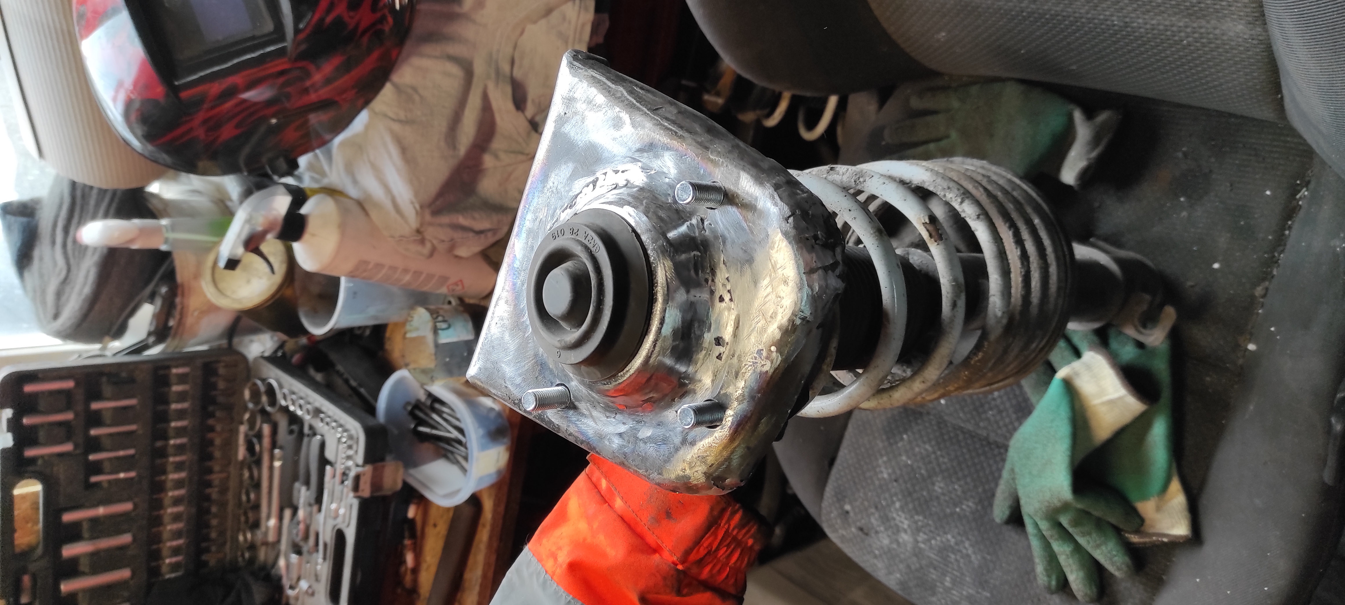

zabrałem się za mocowanie poduchy :) 2mm gruba blacha
w międzyczasie Radar wstawiał nowe miedziane przewody hamulcowe oraz jeden od par paliwa

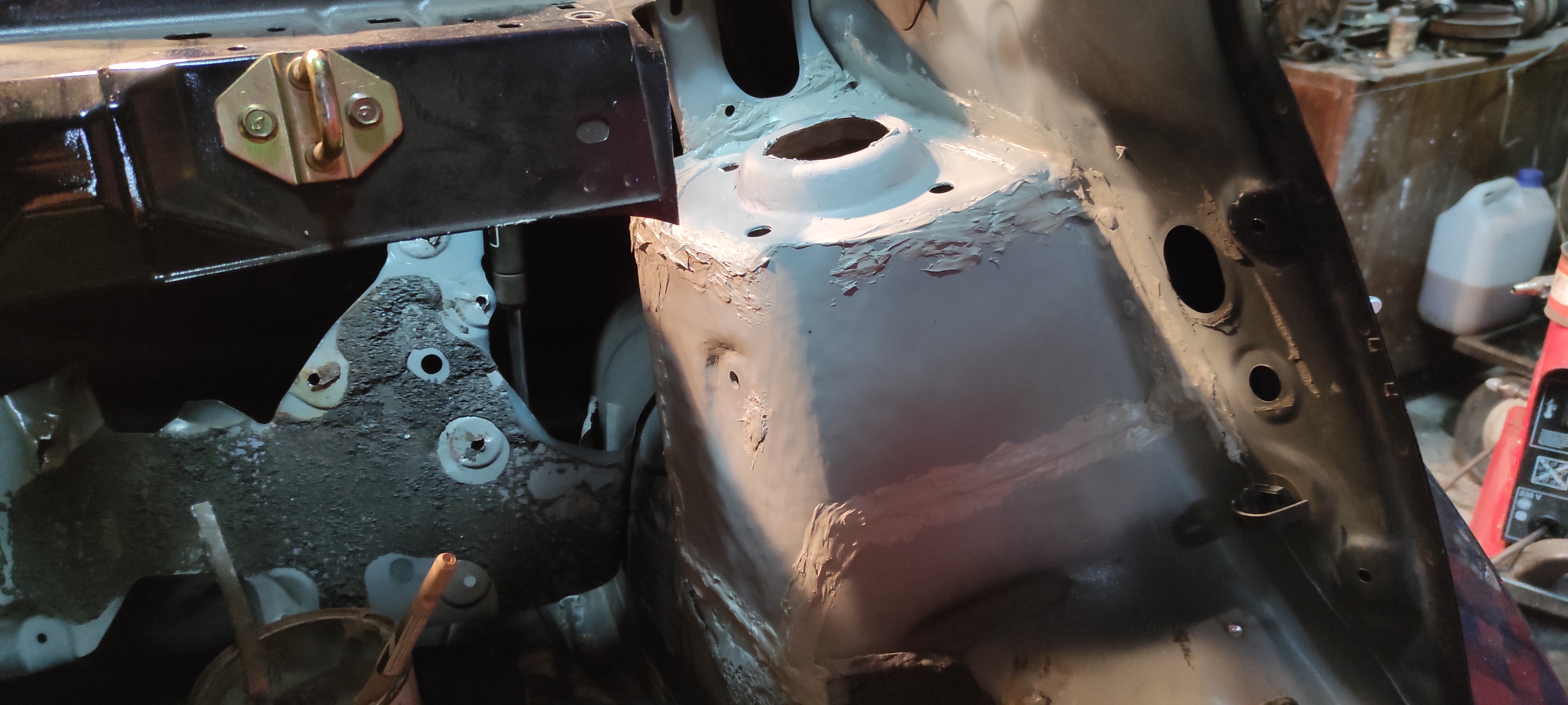

górna część lewego kielicha gotowa :>

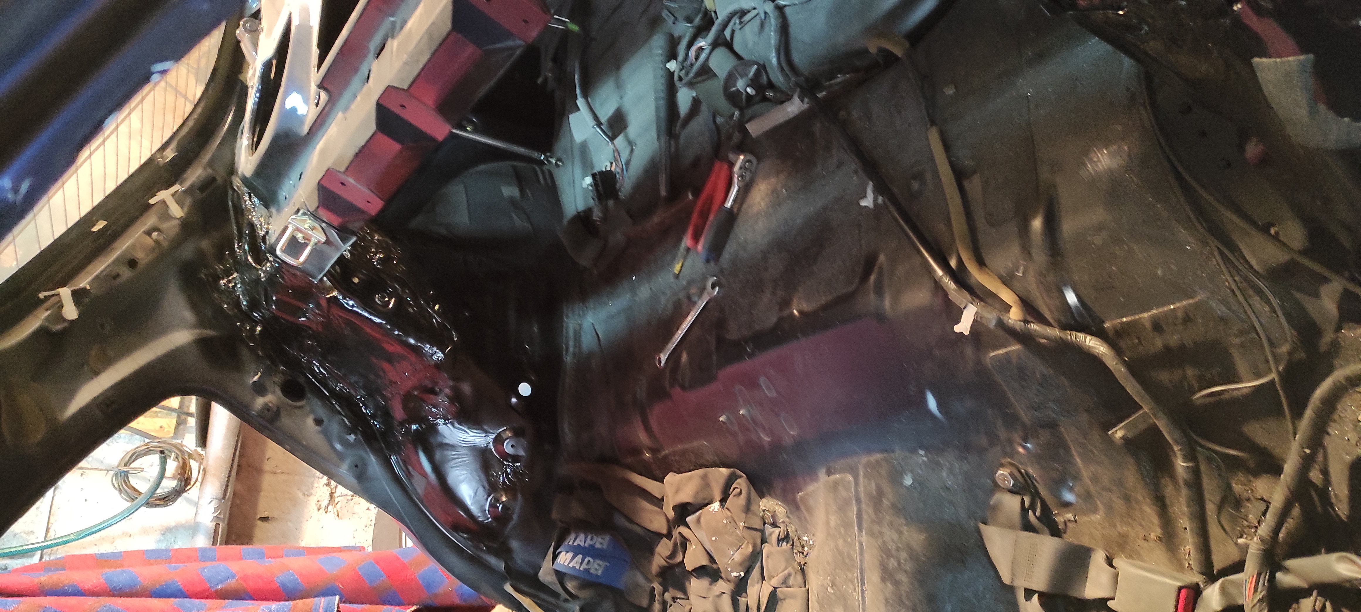

kiedy ja sobie klepałem i spawałem lewy kielich, Radar przygotowywał amortyzatory do montażu <spoko>

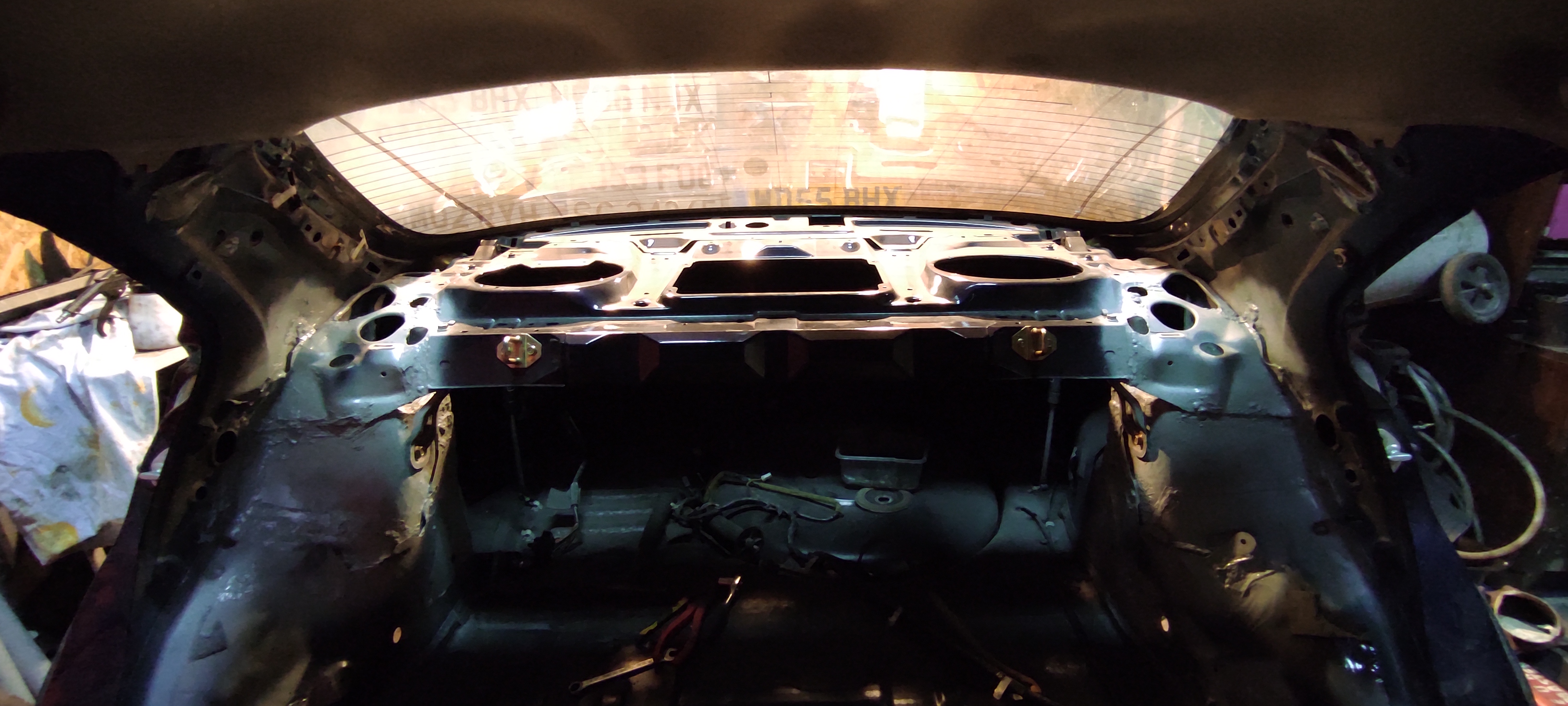

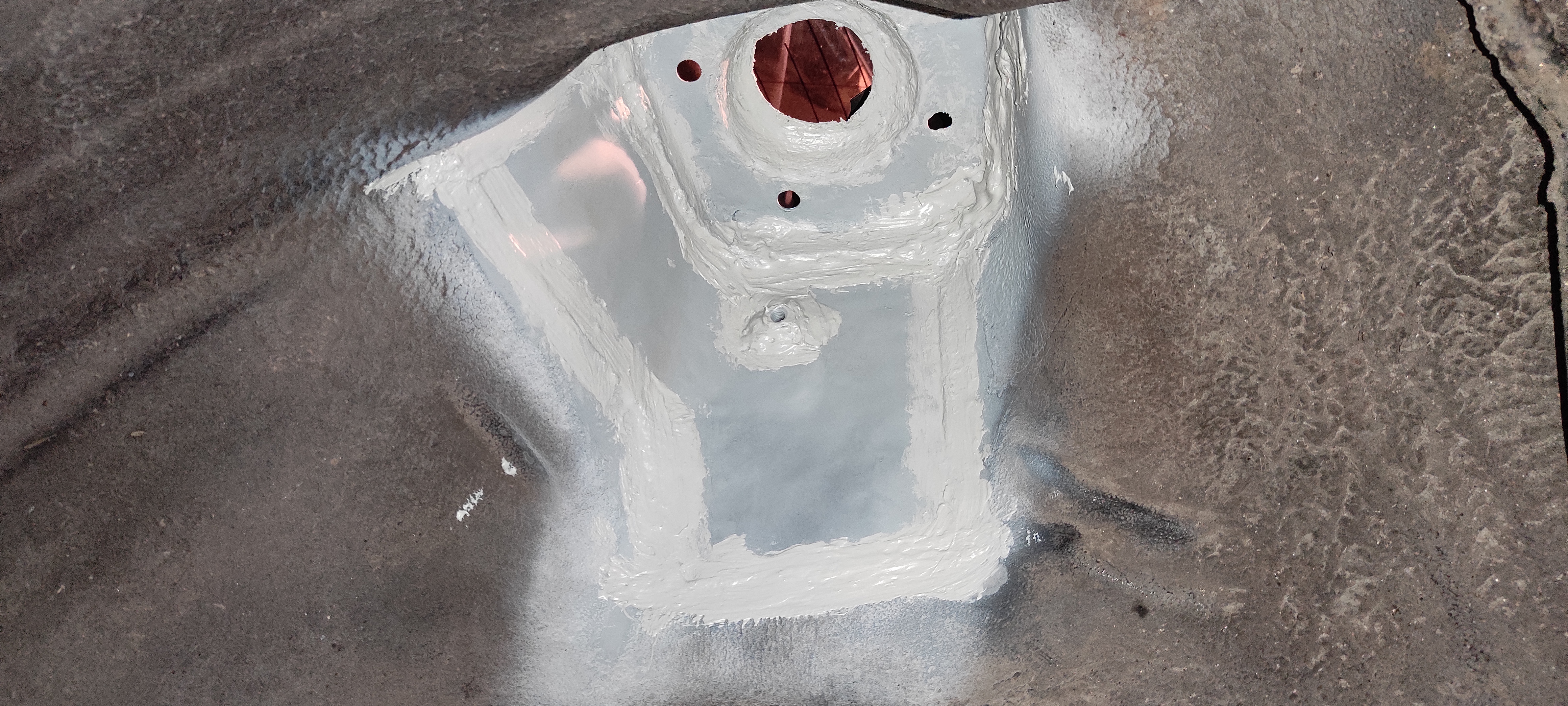

po wyspawaniu i zabezpieczeniu co by rudego stąd wygonić na dłuuużej
oczywiście wyklepane przetłoczenie na boku i wspawana nakrętka do której jest przykręcona łapa trzymająca siłownik i wiązke jak w oryginale :)

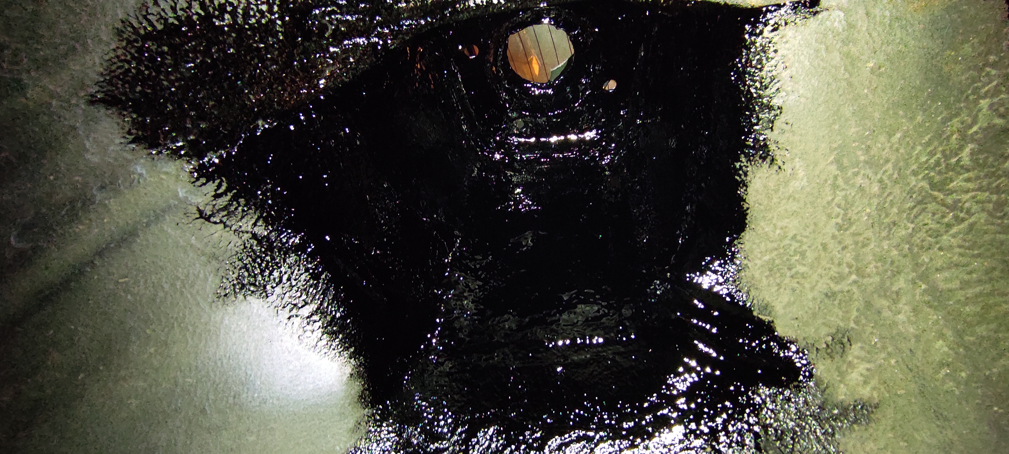

tak to wygląda od spodu po zabezpieczeniu masą uszczelniającą i podkładem epoxydowym
jeszcze drugi

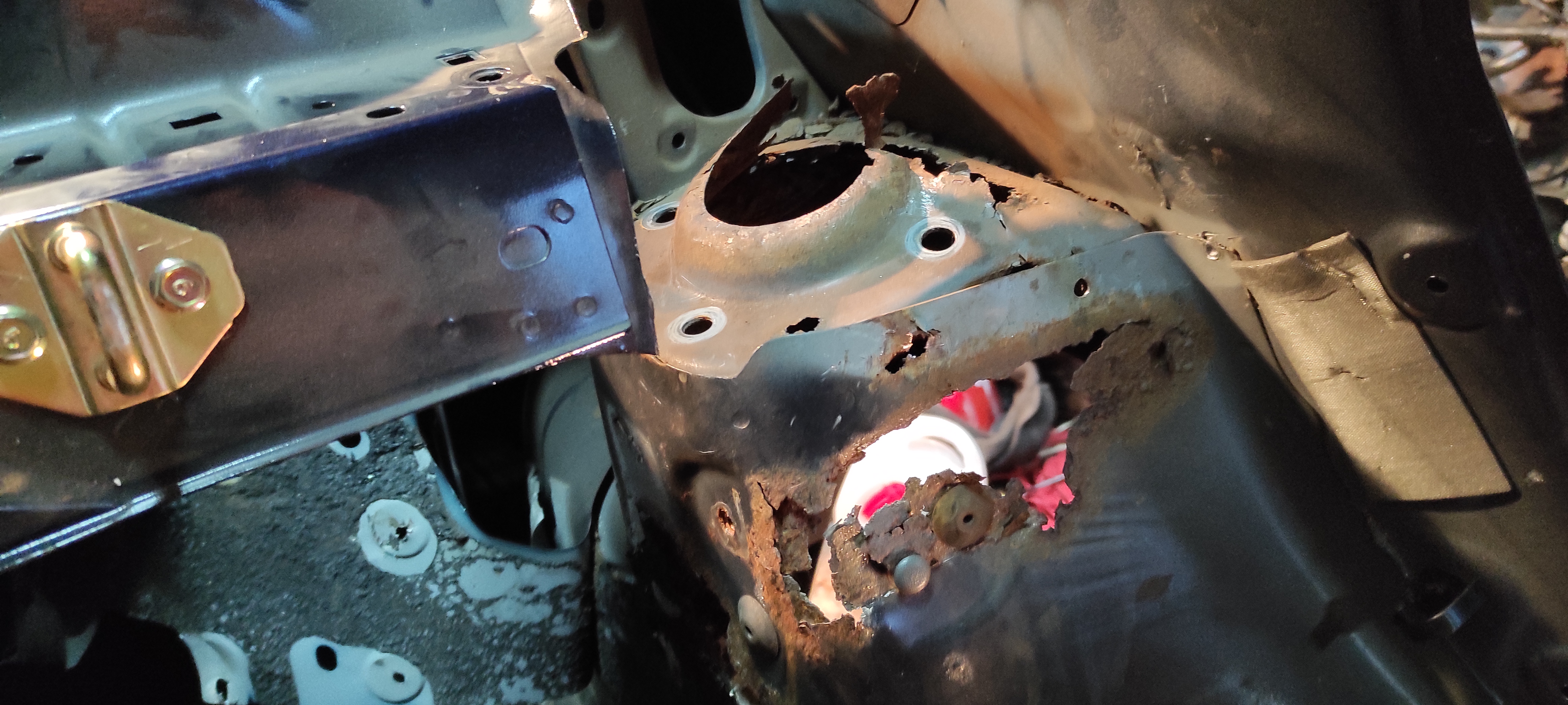

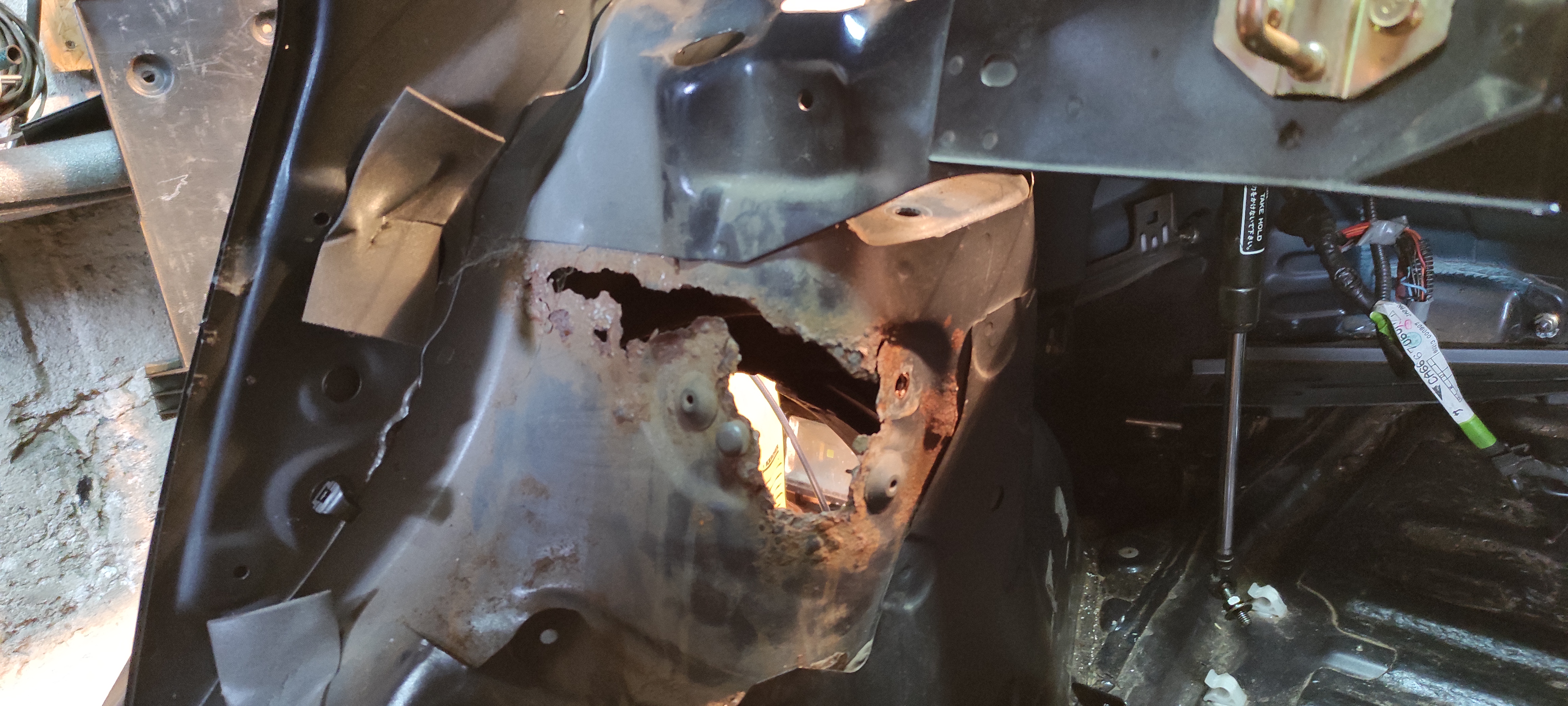

oczywiście nie mogło być lepiej na prawym...
i cyk kopiemy dalej...

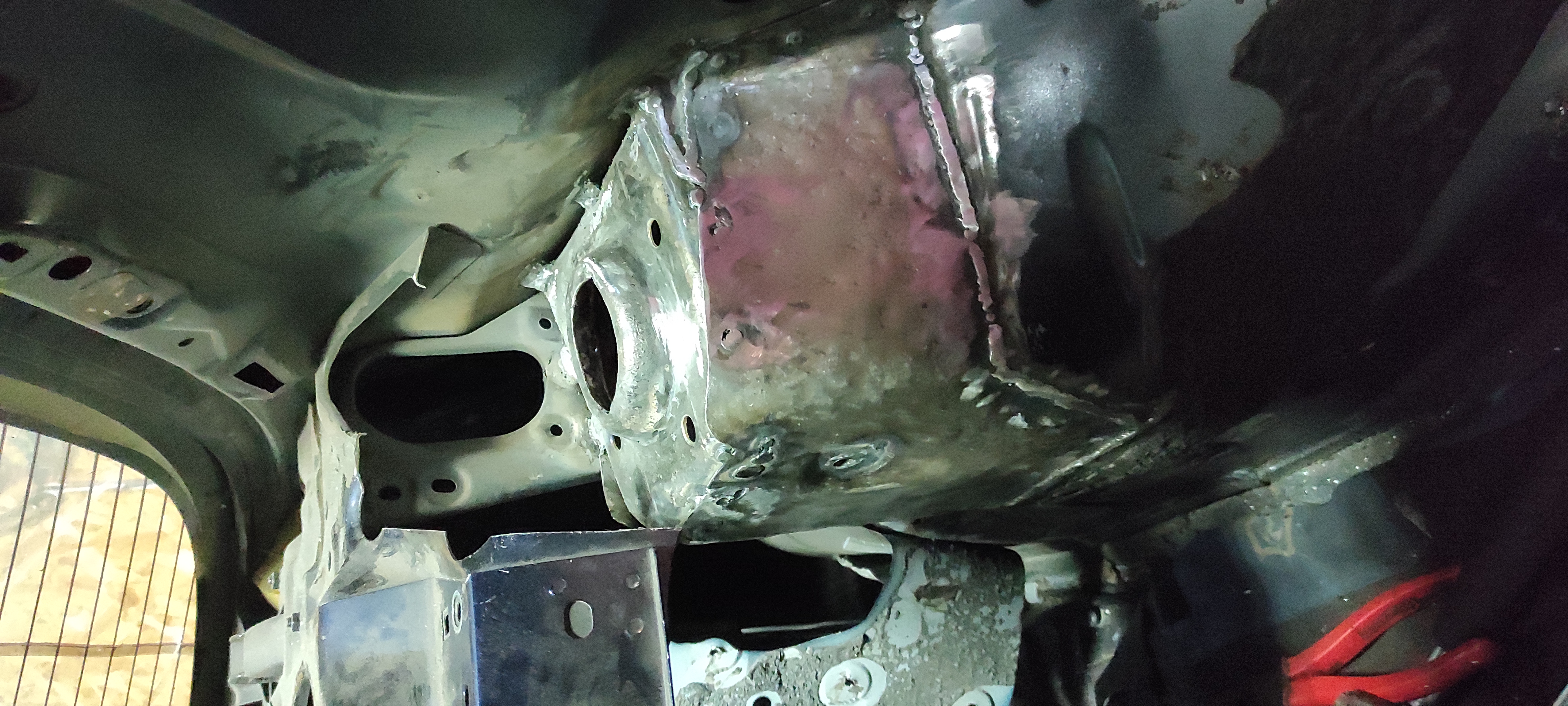

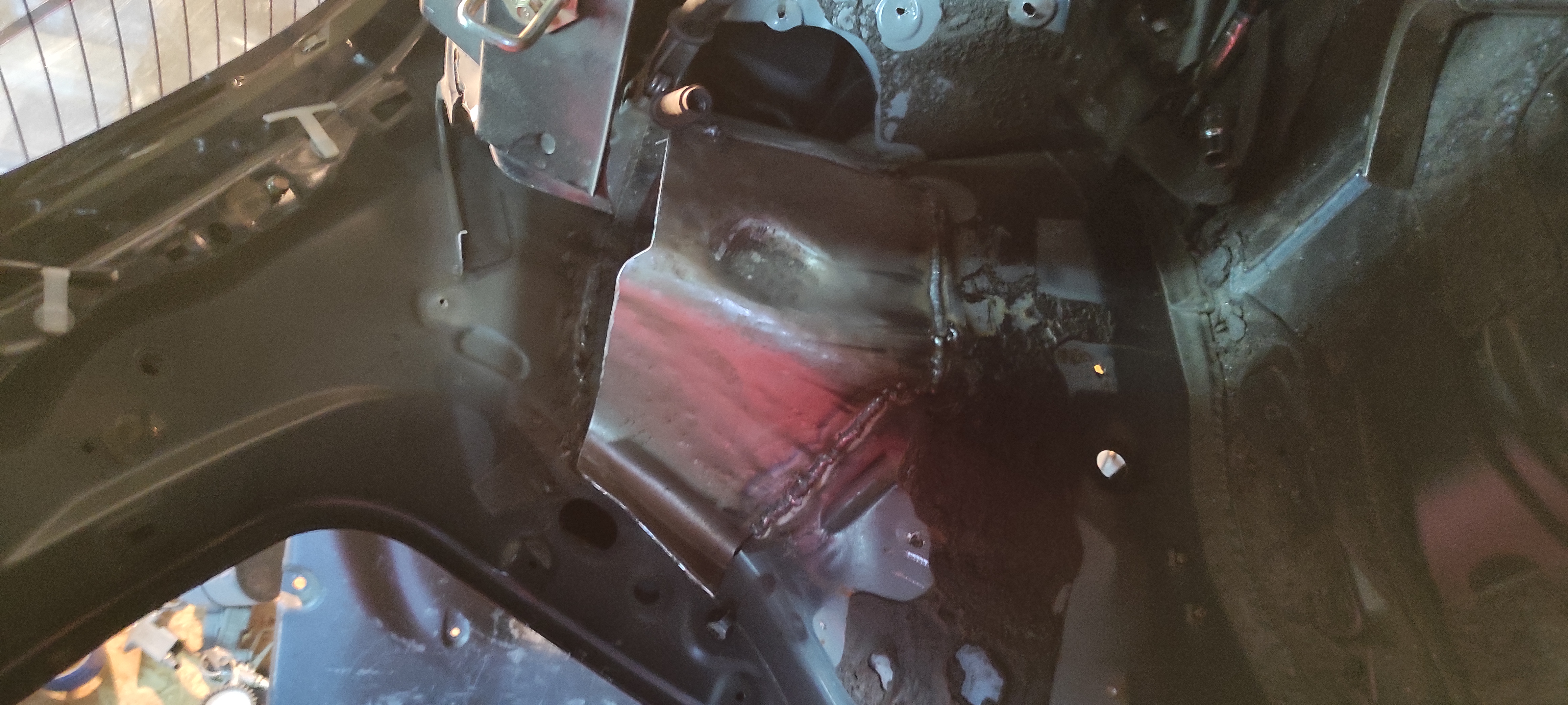

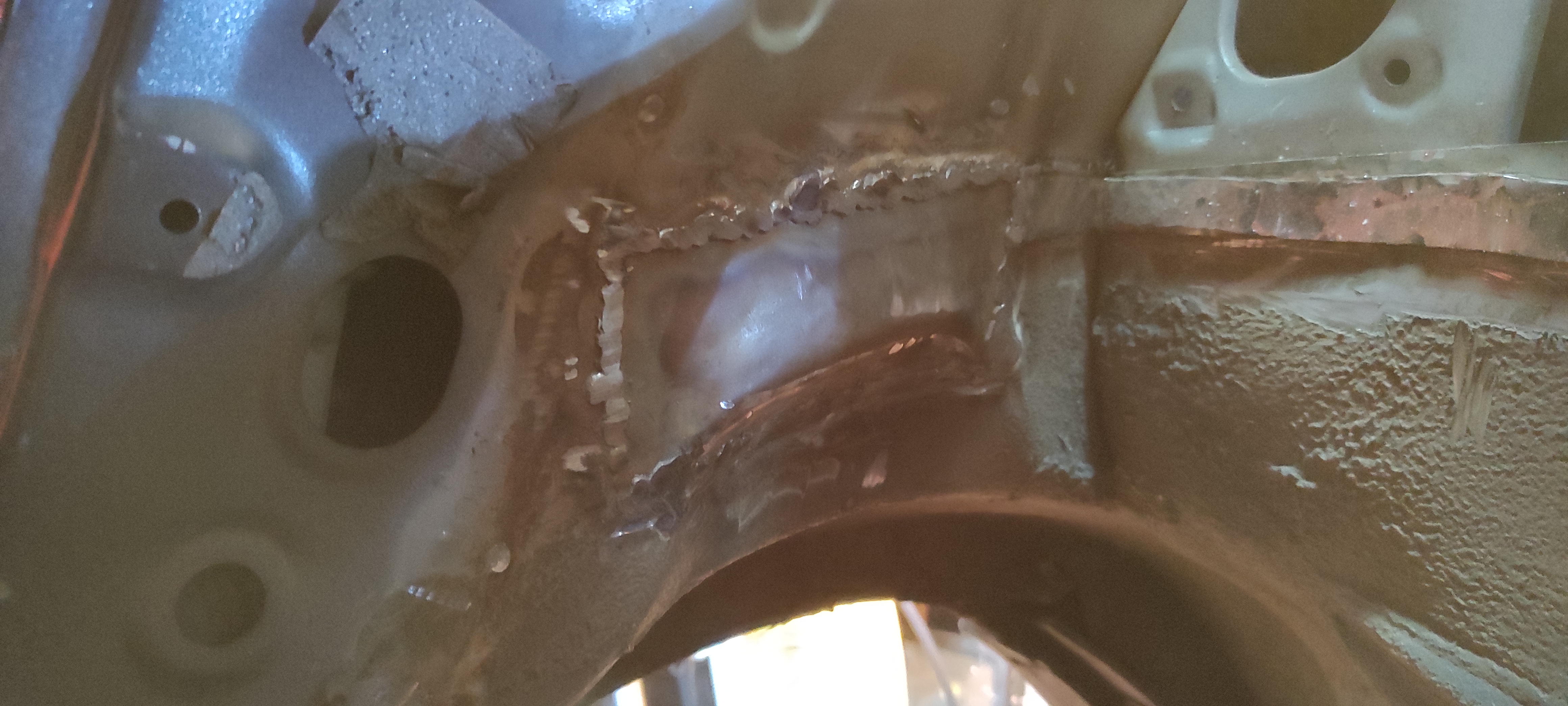

reperaturka wyklepana i wstawiona na swoje miejsce :)

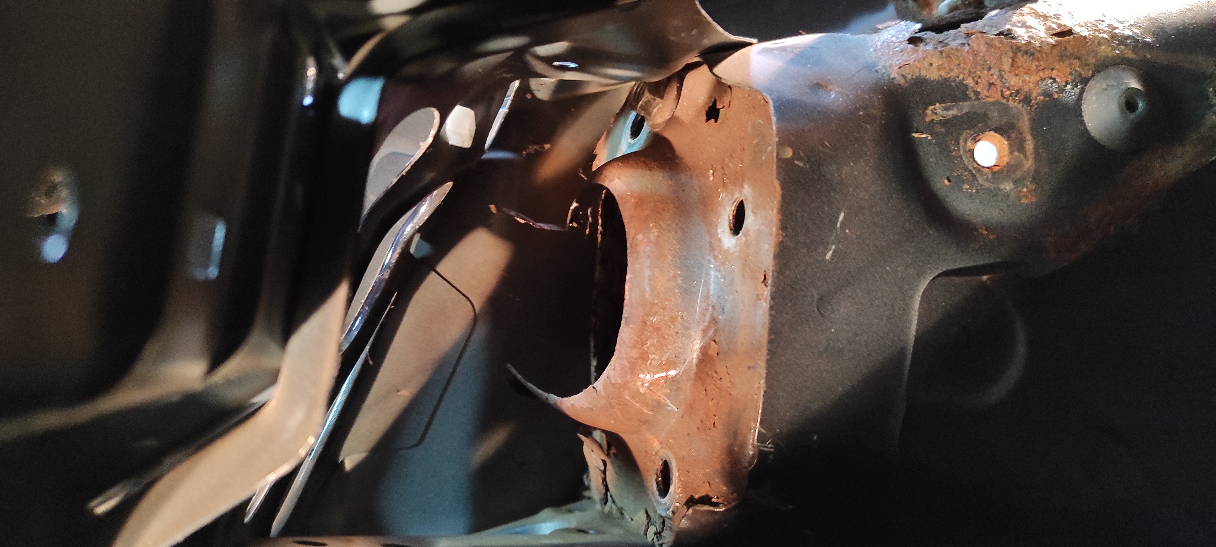

przymiarka boku prawego kielicha
i spawanko :)

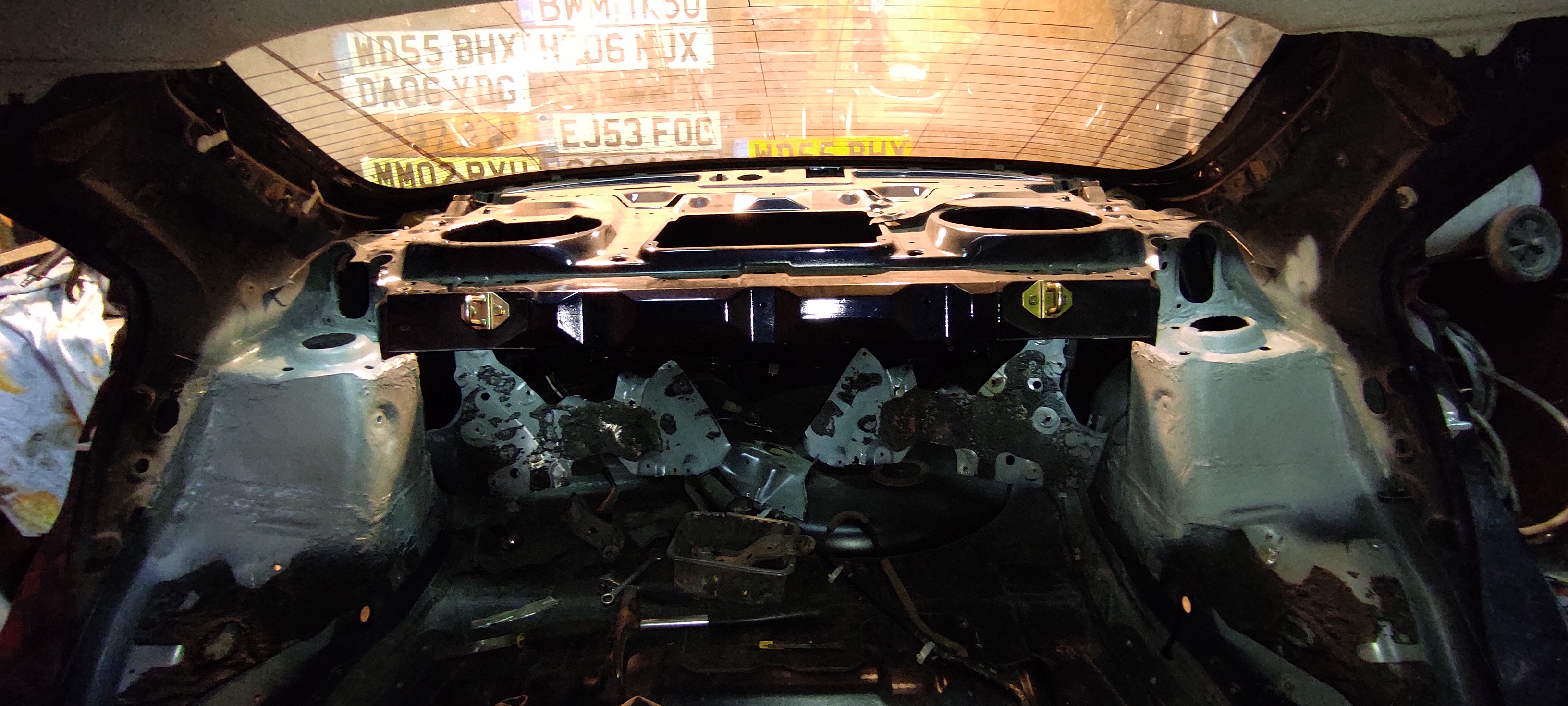

drugie mocowanie kielicha zrobione <oczy>
od spodu wyspawana nakrętka oraz mocowanie aby wzmocnić je jeszcze bardziej :P
mówią że najpierw masa potem rzeźba, a tu na odwrót sie jednak robi <lol>
Bittex poszedł w ruch :)

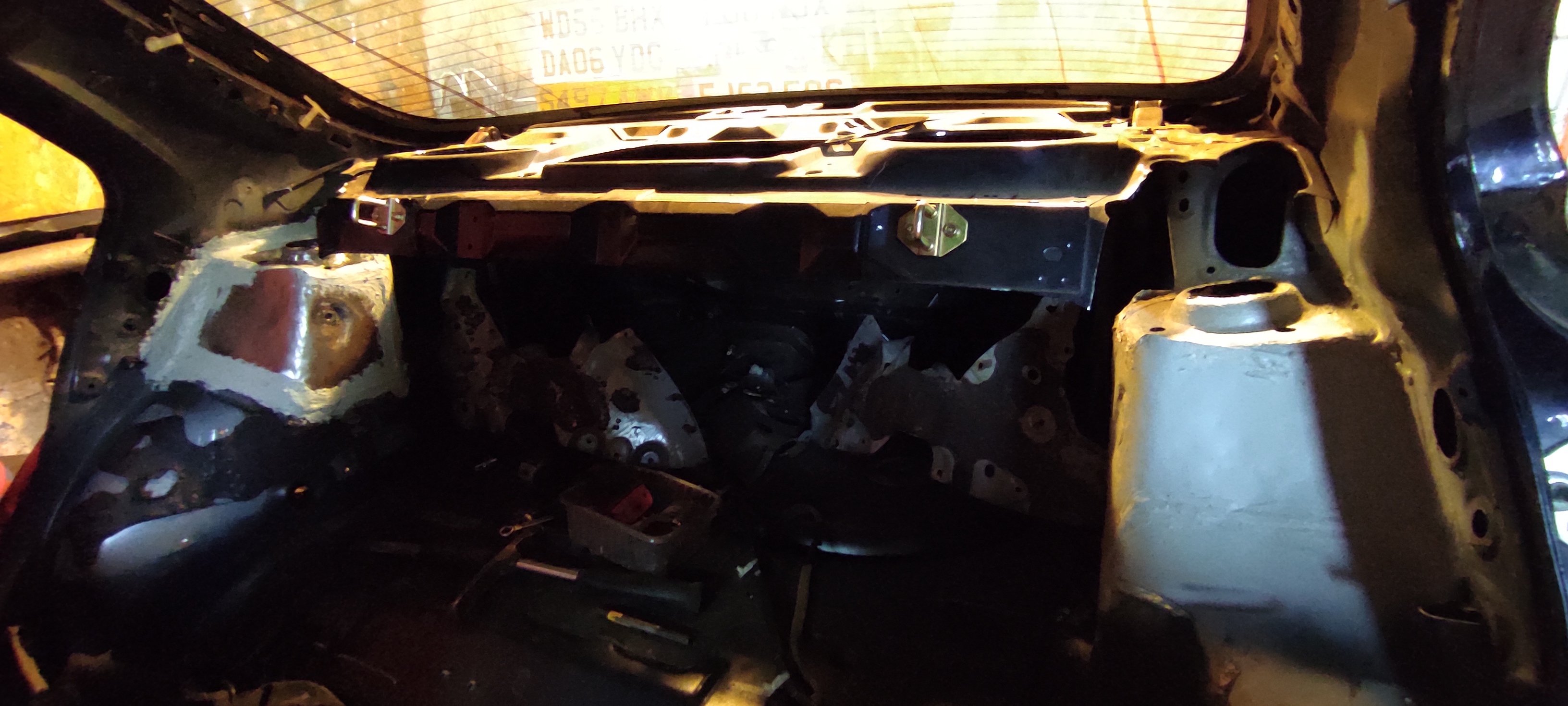

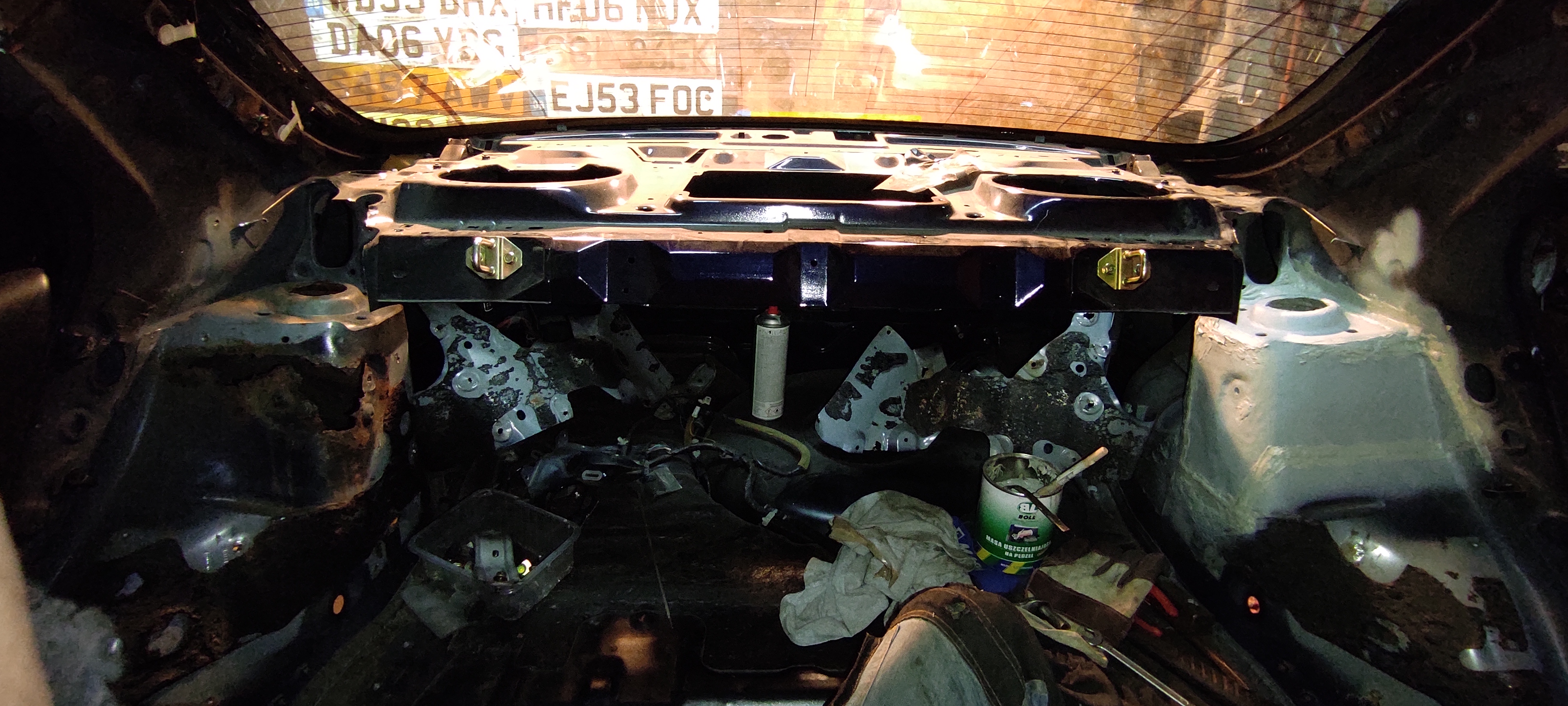

Kieliszki skończone <diabełek>
przywracanie do stanu oryginalnego <faja> wszystko w podkładzie 3 warstwy
pomalowane juz na czarno co by w oczy nie kuło

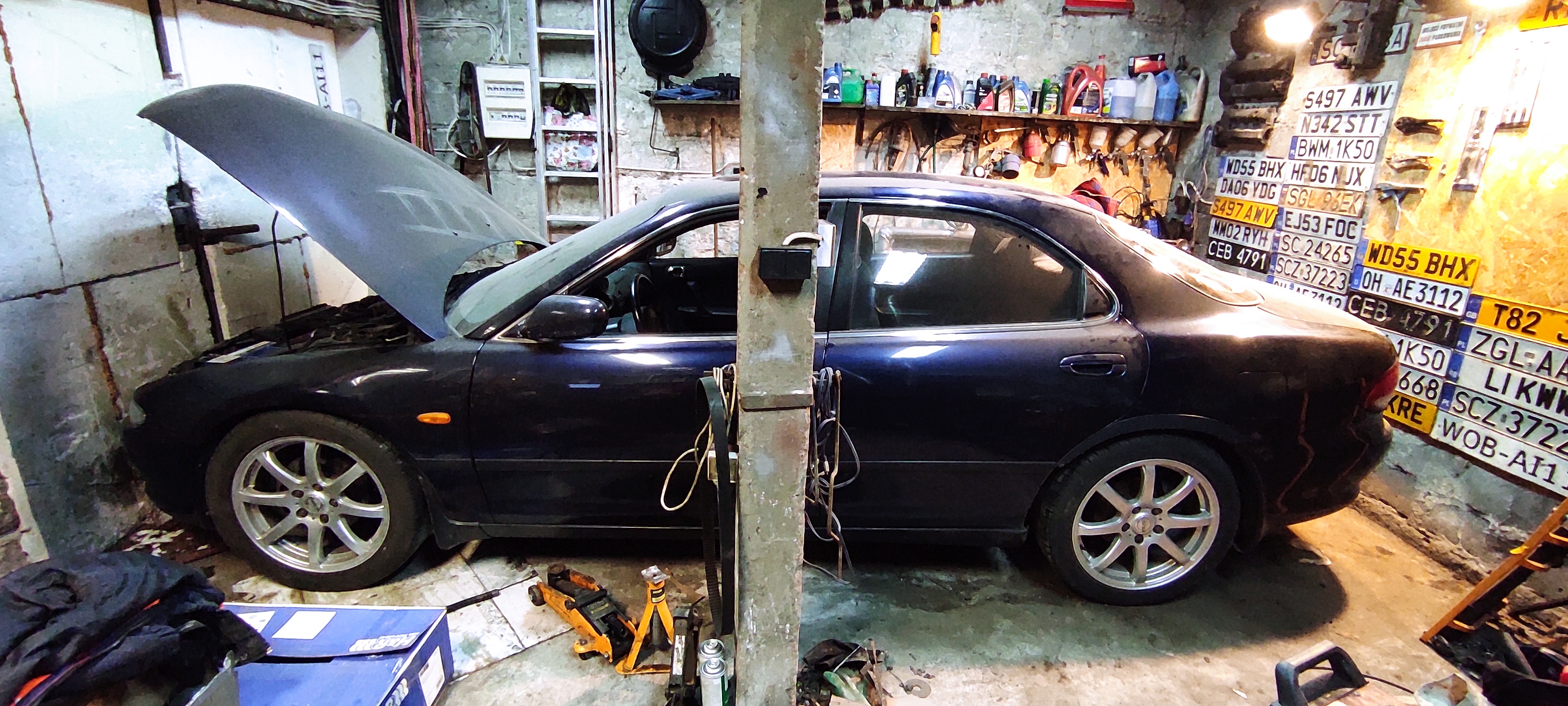

świeżo postawiony na kołach :)
redukcja masy według mazdy (tak tak sama rdza :P )
a tak siedzi już docelowo szkoda że jest zima i trzeba było założyć zimówki ale jak mus to mus czekam do wiosny <serduszka>

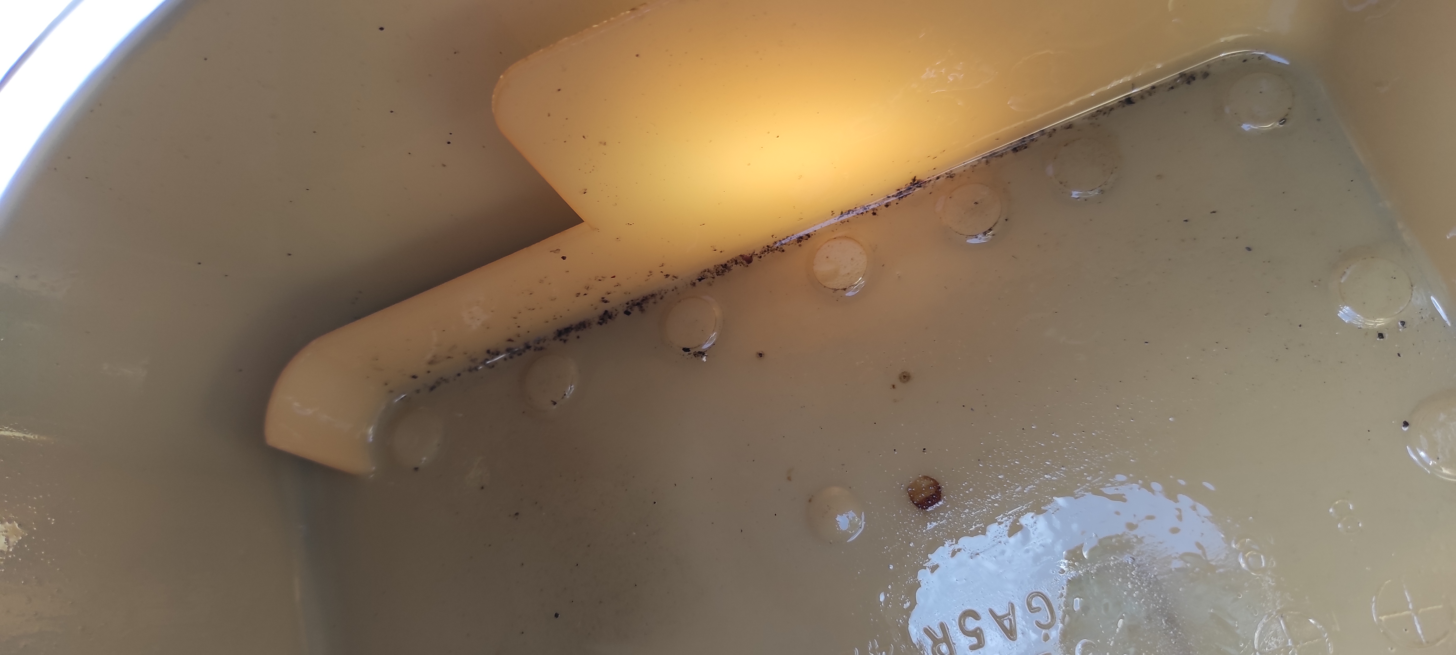

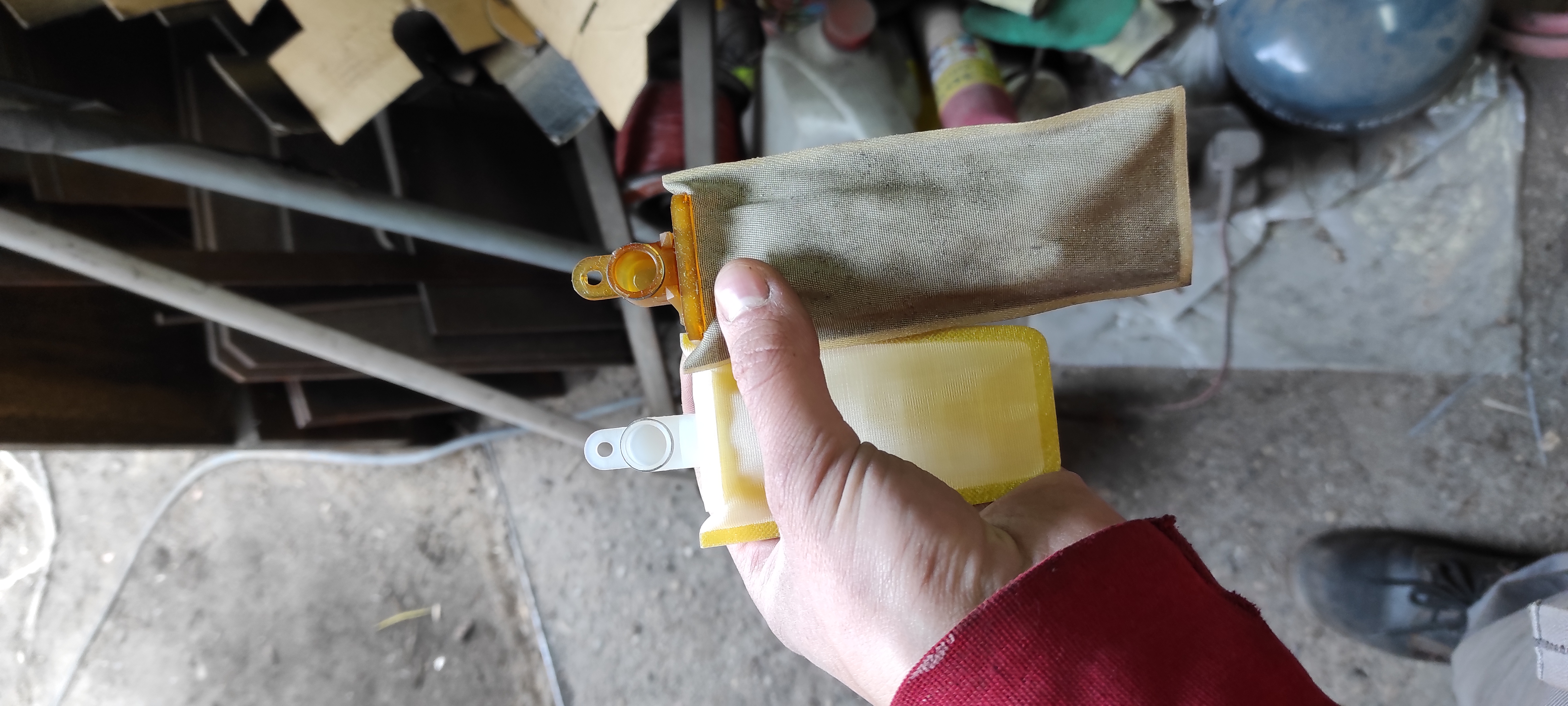

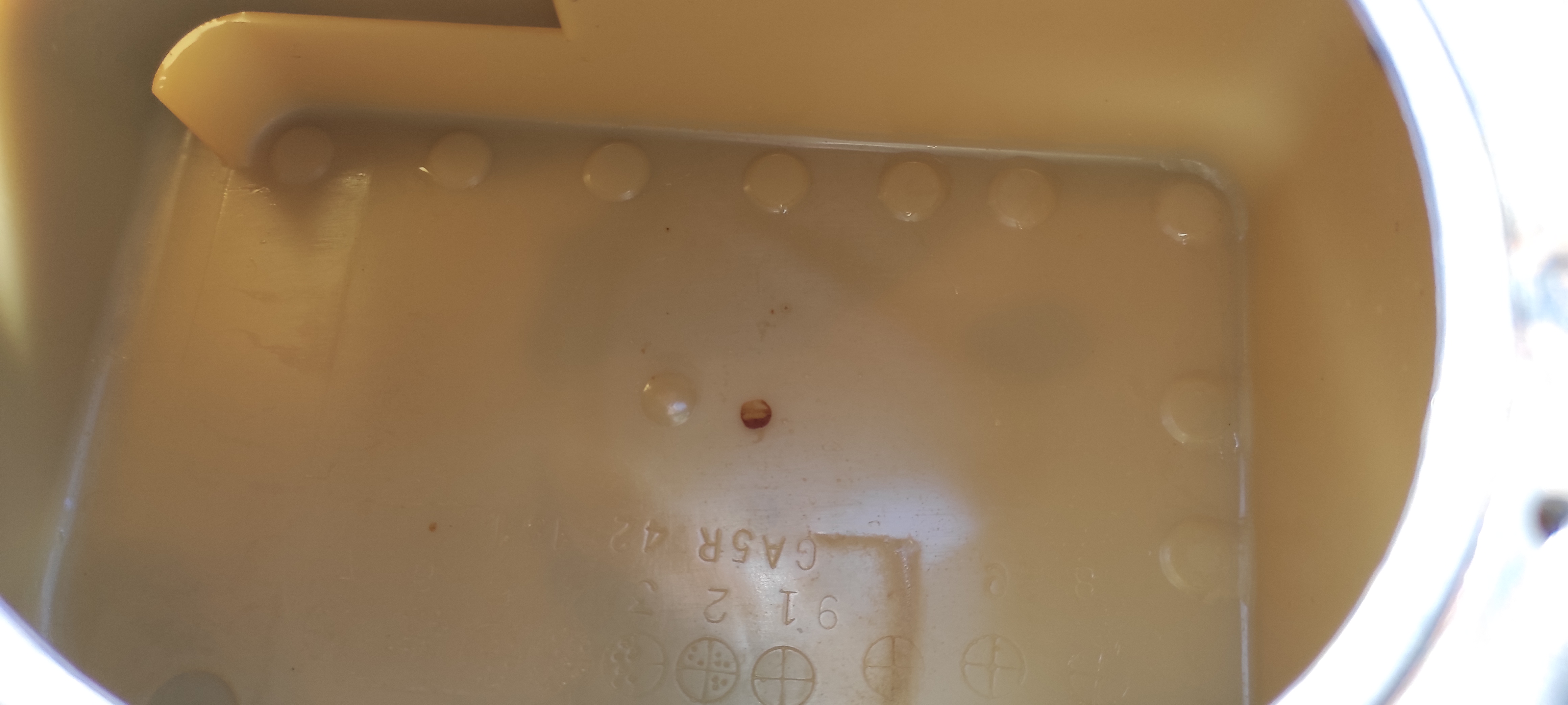

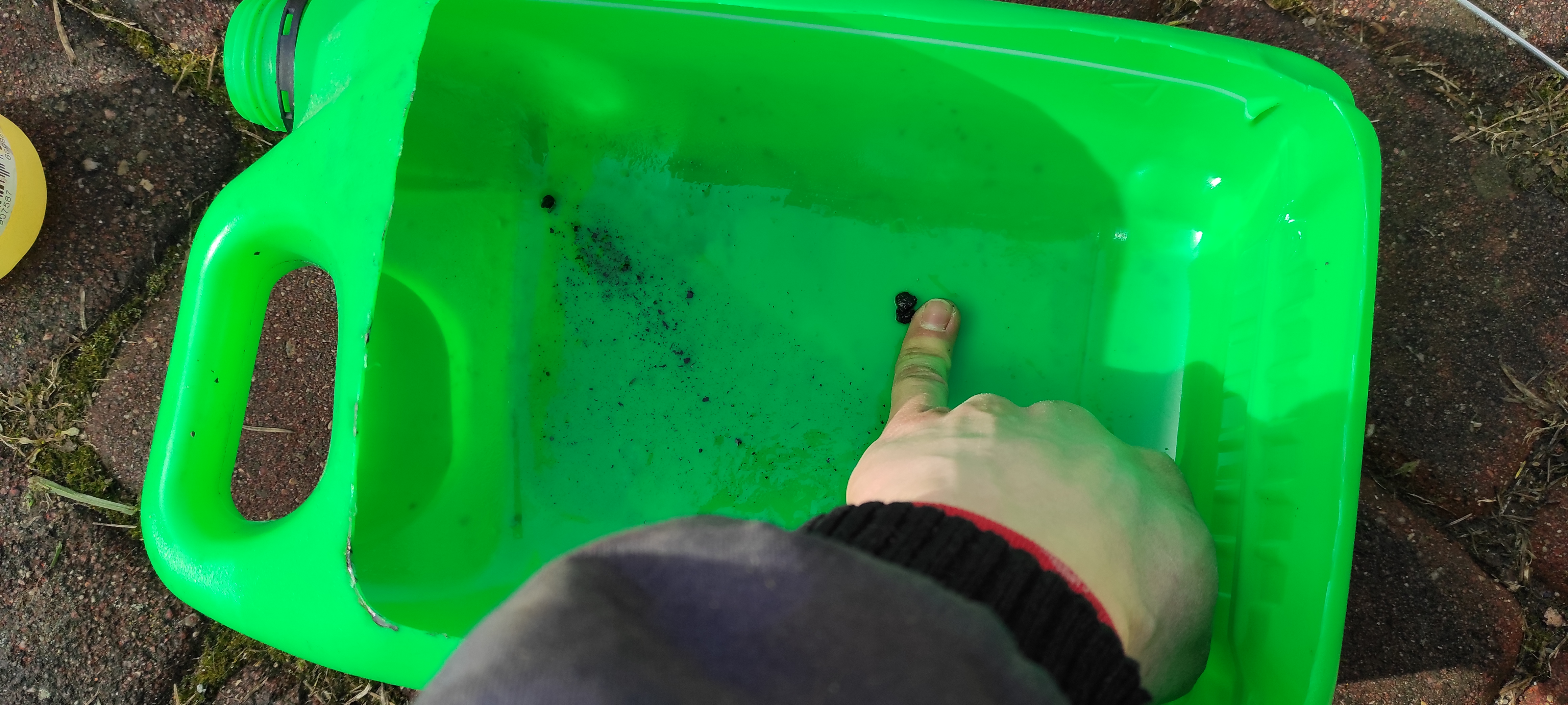

Ostatnio męczyłem się z niedochodzącym paliwem do listw wtryskowych. Xedos zaczął przerywać dusił się, po jednym dniu już wogóle nie odpalał. Wymieniłem filtr paliwa sądząc że jest zapchany ale nie pomogło potem wymieniłem pompe na nową i znowu jeden dzień było w miare chodził jako tako znowu zaczął się dusić i potem juz nie odpalał. Po konsultacji z Radarem wywaliłem filtr odpiąłem wszystkie przewody paliwowe przepuscilem przez nie paliwo i przedmuchałem cały układ paliwowy łącznie z listwami wtrysków, wyleciało sporo syfu z przewodu zasilającego a dokładniej tyle:
No ale nadal to nie pomogło.. pomyślałem pewnie pompa się spierniczyła bo znowu nie dochodzi paliwo do wtrysków... wymieniłem kolejną pompe tym razem OE używke z X9 wyczyściłem sitko, ale nadal to samo (każda pompa ktora była zamontowana w aucie chodziła ale nie pompowała po kilkunastu kilometrach paliwa jakby sie zepsuła). Już nie miałem pomysłów, wtedy kumpel (Magic97) powiedział żebym pompe podłączył odwrotnie, i to był strzał w dziesiątke. Podłączyłem pompe odwrotnie i ożyła podłączyłem ją juz tak jak powinna być i chodziła lepiej jak ta nowa ze sklepu... Wywaliłem bak już po raz 5 i na szczescie ostatni jak narazie, w baku był straszny syf i to stworzyło cały problem wyczyściłem bak poczekałem aż wyschnie, zamontowałem wypłukaną pompe razem z nowym sitkiem z alledrogo zmontowałem to do kupy i działa do tej pory jak należy.
Wniosek? jeśli pompa chodzi a nie pompuje paliwa wyciągaj i czyść bak :)
Tyle syfu było w baku
Bak po czyszczeniu (a raczej komora gdzie znajduje się pompa)
Sitko z Alledrogo ciut przymałe ale spełnia swoją role nie ma żadnych problemów

Beny napisał(a):Mi kiedyś zapchane sitko niezłego zamieszania narobiło w 323f.Auto się dławiło, przeszukałem wszystko a winne było sitko zalepione jakimś syfem z trefnego paliwa.
Ja sitko czyściłem dwukrotnie i nie pomogło.. W X6 jest o tyle niedobrze że żeby wyciągnąć pompę trzeba opuścić bak więc przy wymianie pompy najlepiej wywalić go całkowicie i go wypłukać, bo wystarczy wypiąć dosłownie 3 węże więcej i bak wychodzi całkowicie. Gorzej gościa włożyć spowrotem na miejsce <rotfl>

Xedosy6 z końca produkcji mają przegrodę w baku !? Cholera, chyba dopisał mi się kolejny punkt do zrobienia w aucie :D
CUP 2018 miejsce 1
Od: 13 lis 2014, 16:47
Posty: 1134 (25/85)
Skąd: Łódź / Kowary
Auto: Xedos 6 KL `92
323C `96 ZM-VE
Mazda 6 GJ
Postprzez Beny » 18 mar 2021, 10:24
Musisz zmienić na x9 tam pływak i pompa jest dostępna po zdjęciu siedziska tylnej kanapy. :)
