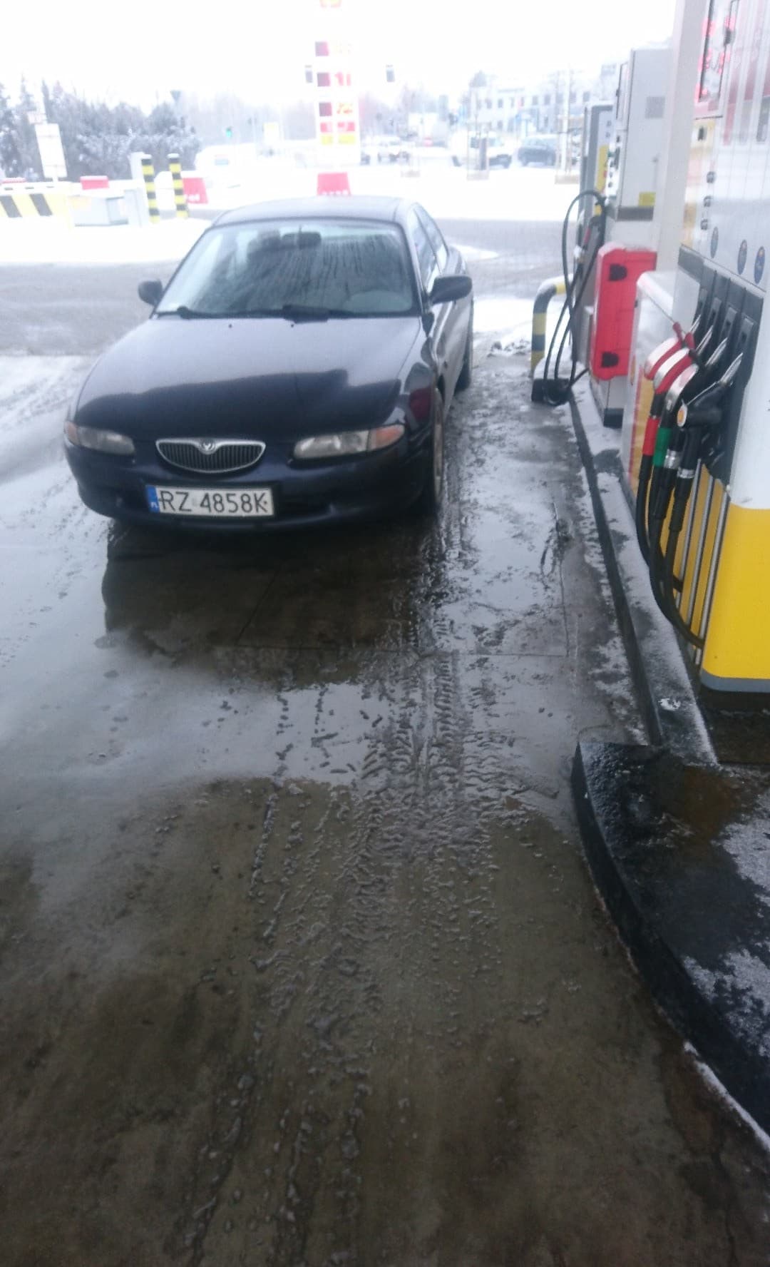

Tankowanie (oczywiście podtlenku LPG :D) i i krótka przejażdżka po mieście.

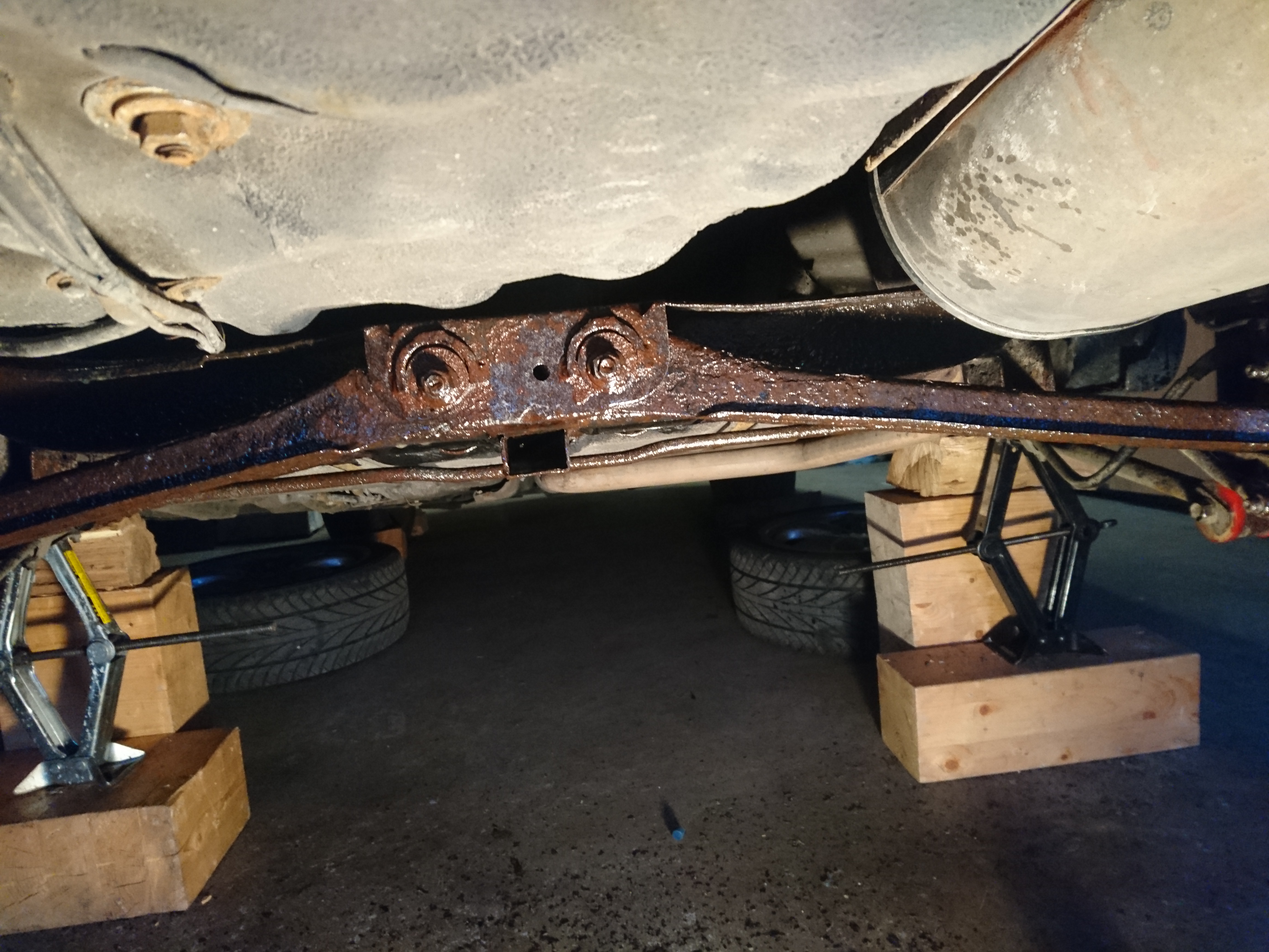

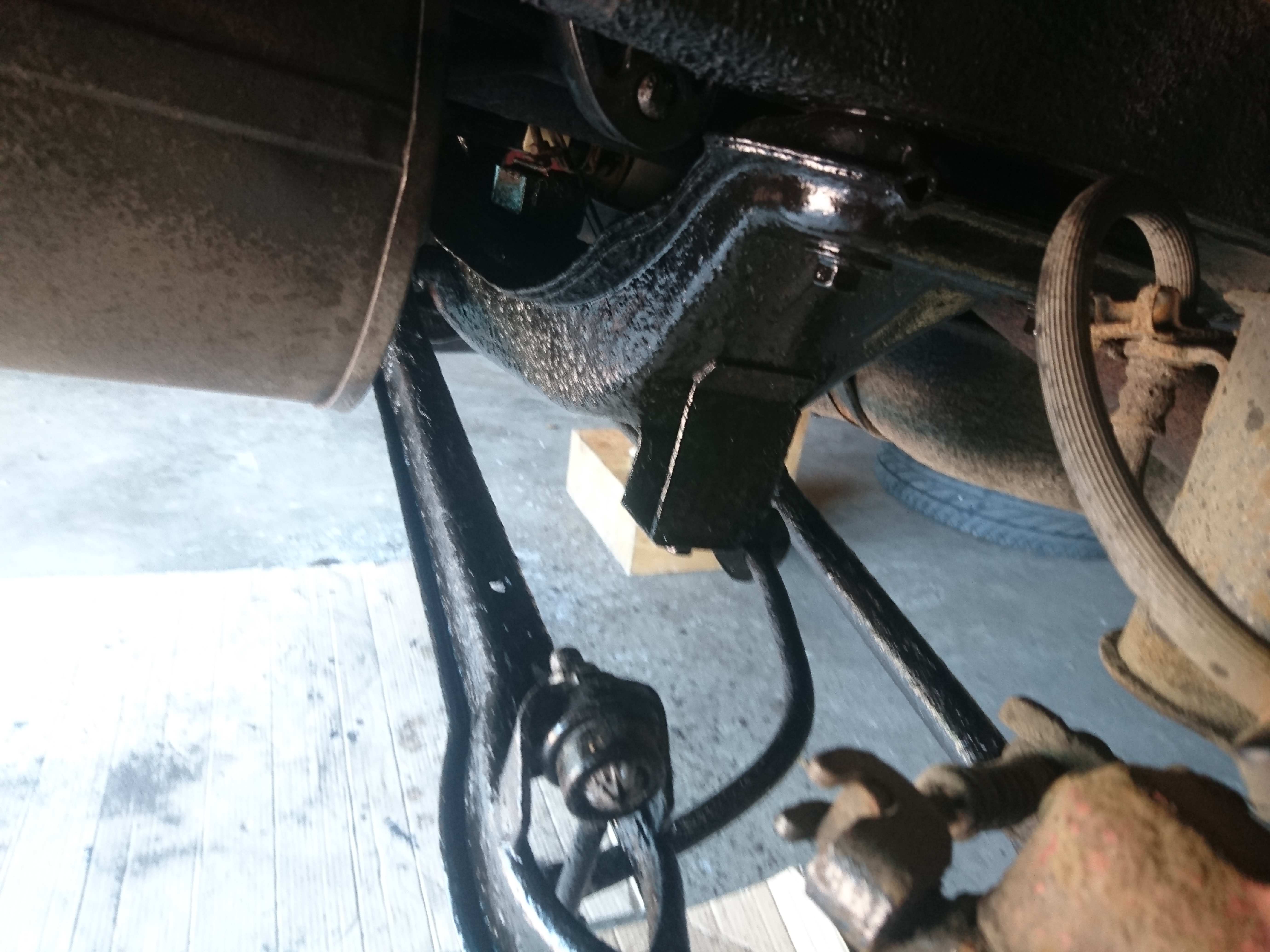

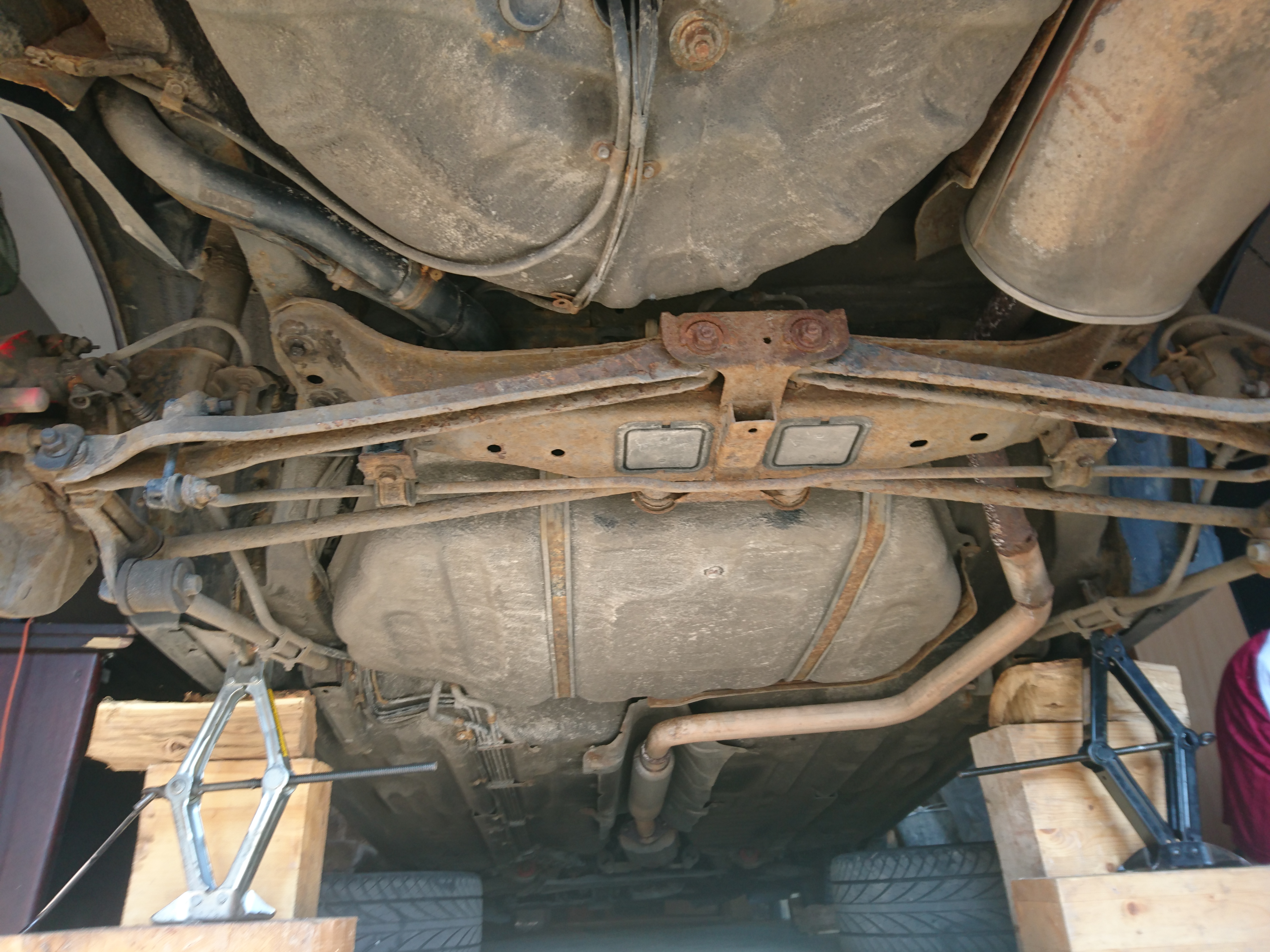

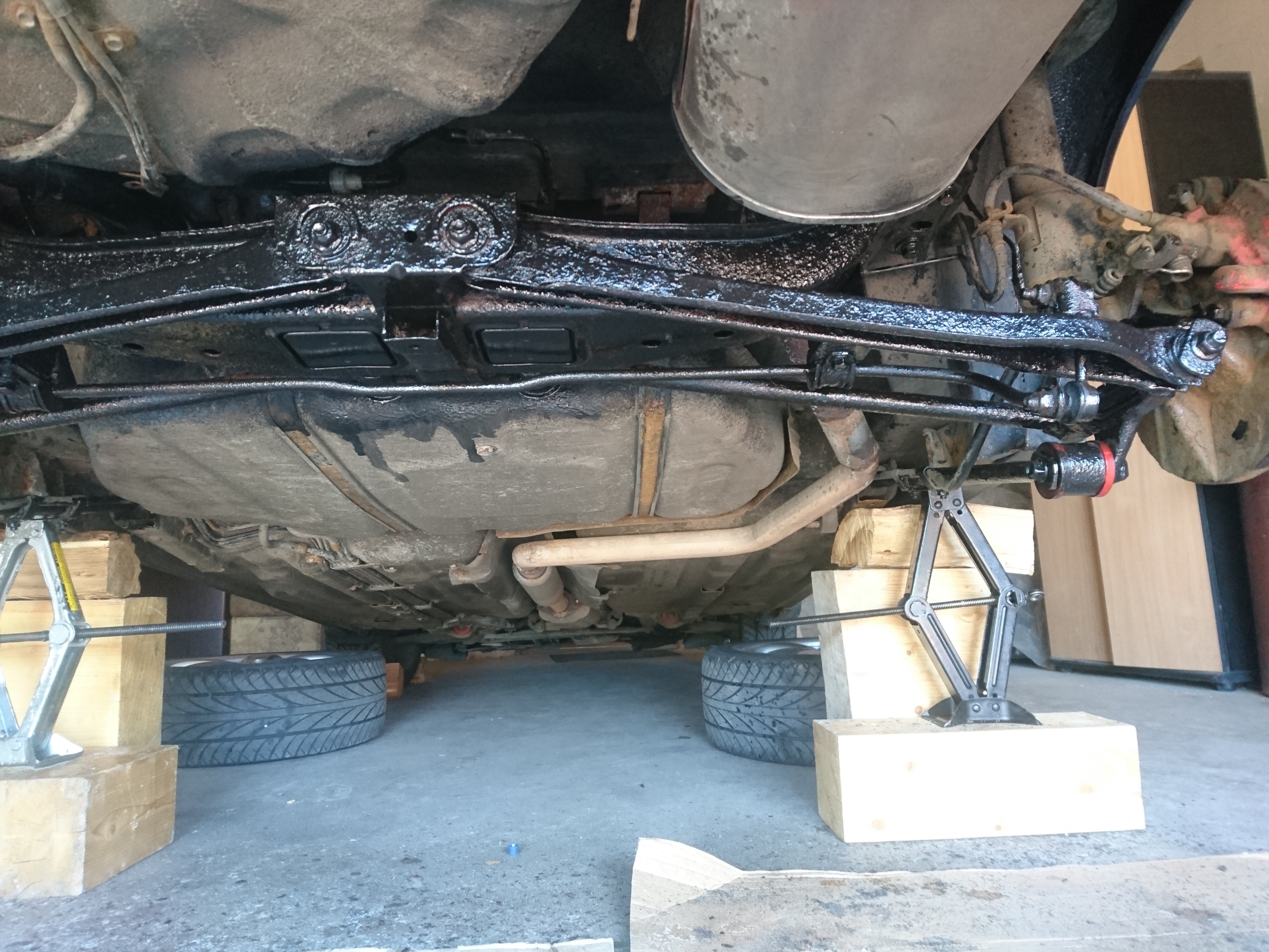

Dawno nic się nie działo, więc czas na coś konkretnego czyli renowacja belki. Postanowiłem sam się tym zająć i znalazłem ciekawe rozwiązanie: neutralizator rdzy.
belka przed
Plan renowacji podzieliłem na cztery etapy:
    1. Dokładne wyczyszczenie z powierzchownej rdzy – szczotka i jazda
    2. Wymycie elementów środkiem czyszczącym – Korreador –> środek do usuwania rdzy i czyszczenia elementów ze stali i żeliwa
    3. Nałożenie dwóch warstw neutralizatora – Brunox epoxy spray
    4. Malowanie czarną farbą antykorozyjną –
Jak widać na zdjęciu, środek wszedł w reakcję z rdzą. Następnego dnia czuć warstwę ochronną na belce, mocna chemia podziałała.
belka po dwóch warstwach neutralizatora
A tu już efekt pracy.
Belka po renowacji
Belka po renowacji
Czy to coś pomoże? Napewno, czy na długo? To zależy ile prawdy jest napisanej o neutralizatorach.

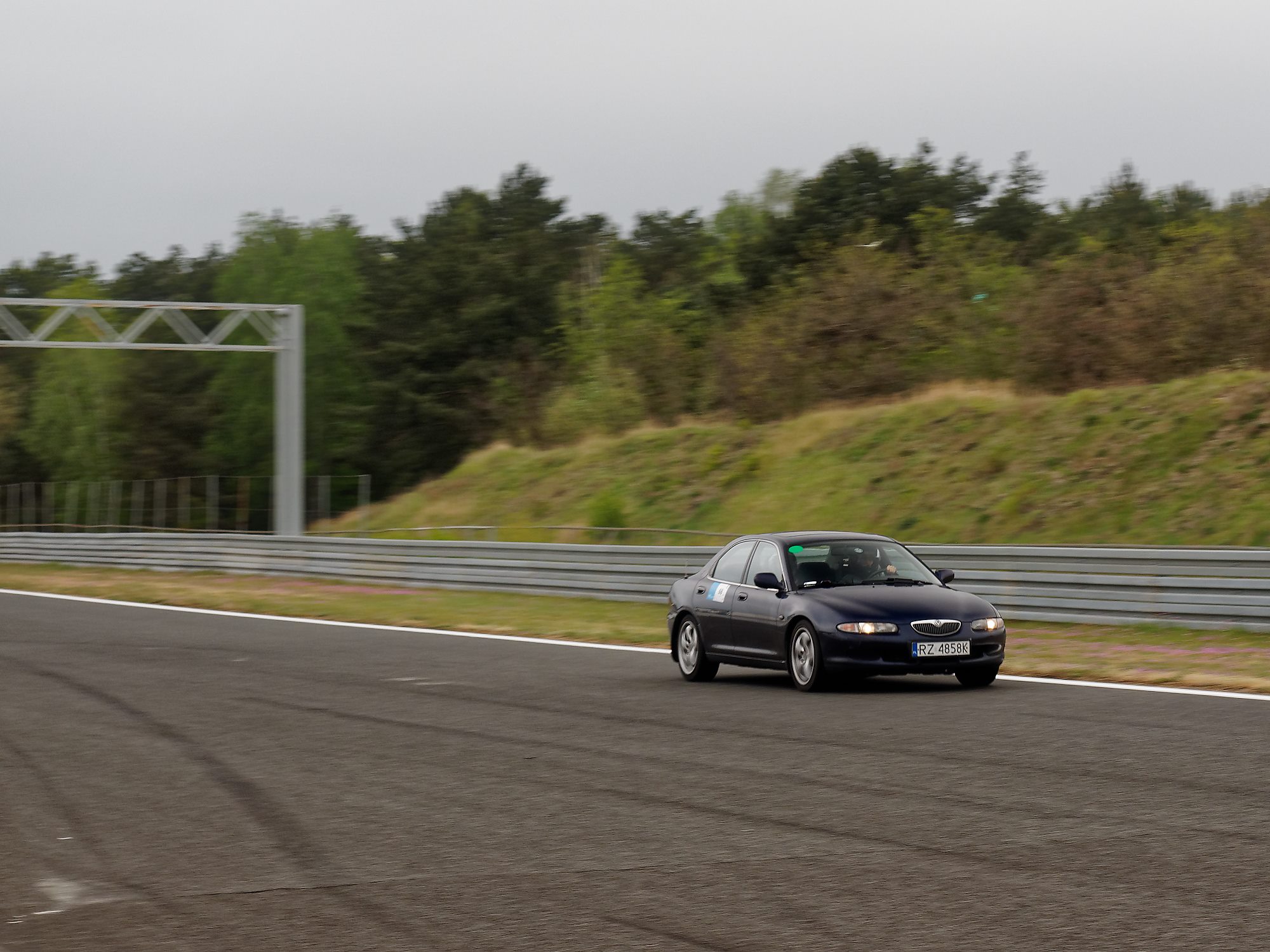

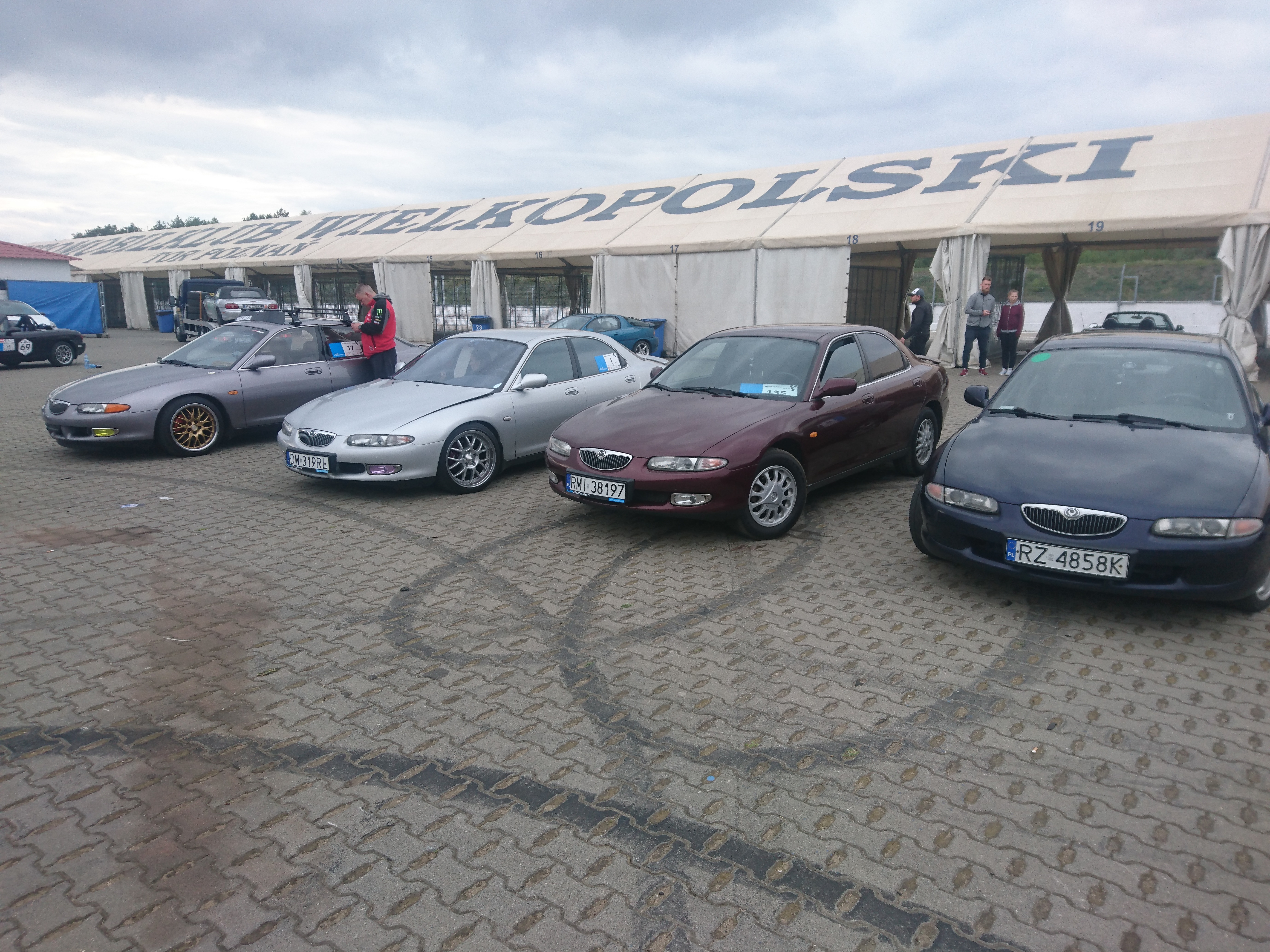

Madzia wystąpiła na Mega Zlocie w Poznaniu. Trochę się pościgaliśmy i można powiedzieć że czas 2:17 na drogowych oponach nie jest taki zły :D Chciałbym tutaj podziękować grupie dolnośląskiej za wypad (wspólny przejazd do PZ i sam zlot)
Photo by drozdo, P0 BULKI :D
Mega Zlot 2019 – Maj, dolnośląskie xedosy

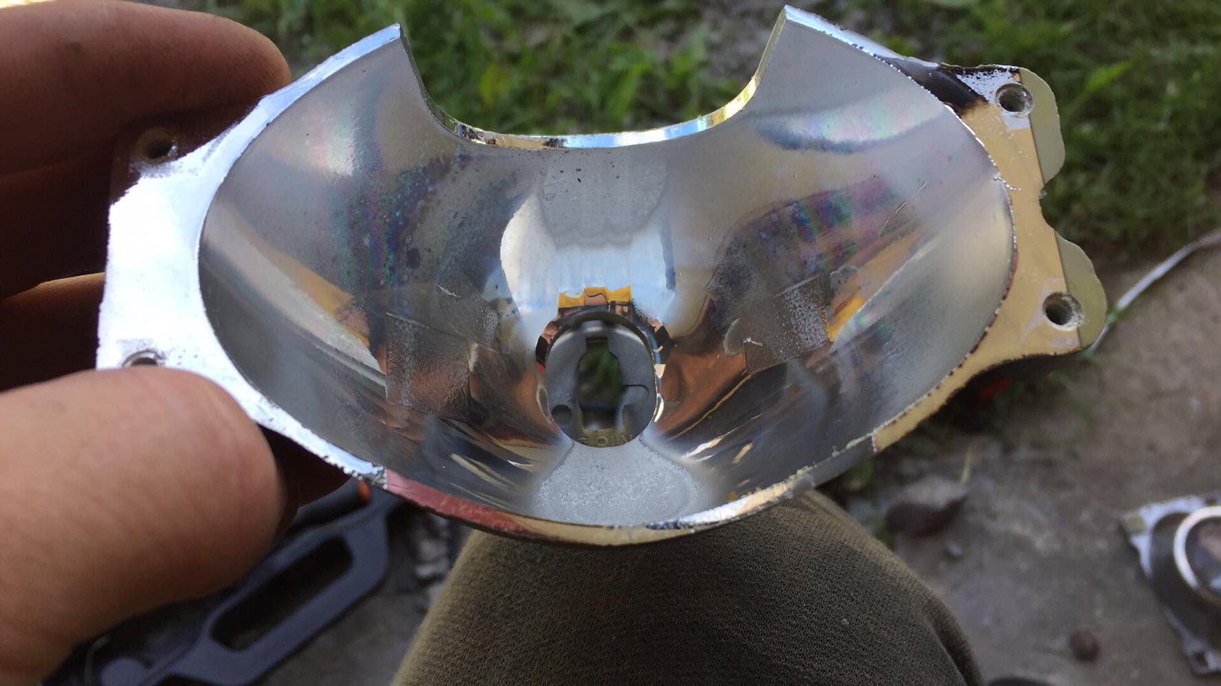

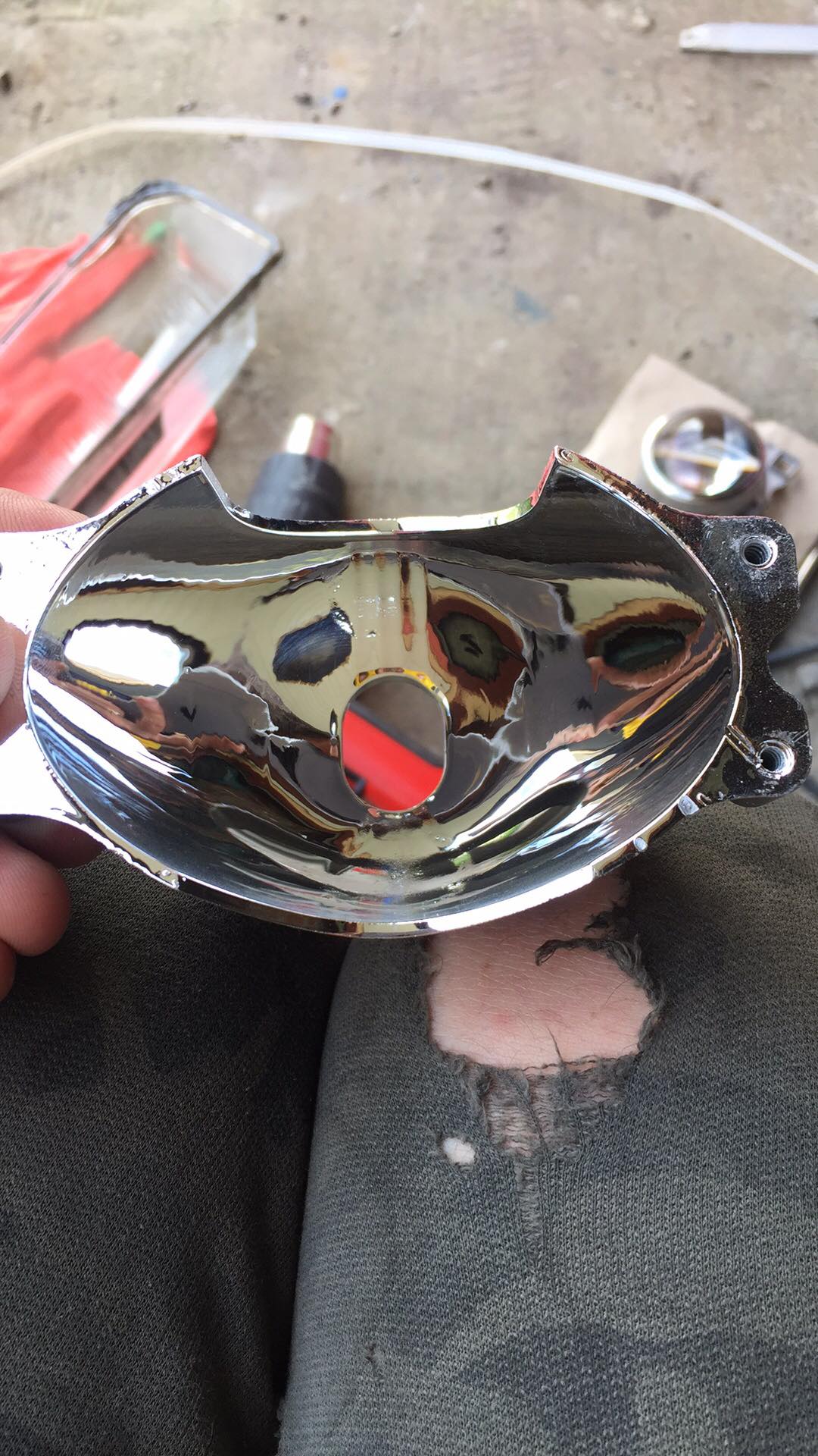

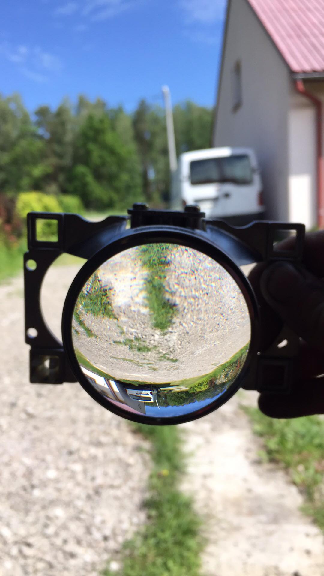

Przyszła pora na wyczyszczenie lamp, poprzednio to była jakaś tragedia. Lampy zregenerował jeden z forumowiczów (Damian dobra robota <spoko> ). Powoli przymierzam się do fajnych modów :D
odblysnik-przed
odblysnik-po
soczewka-po

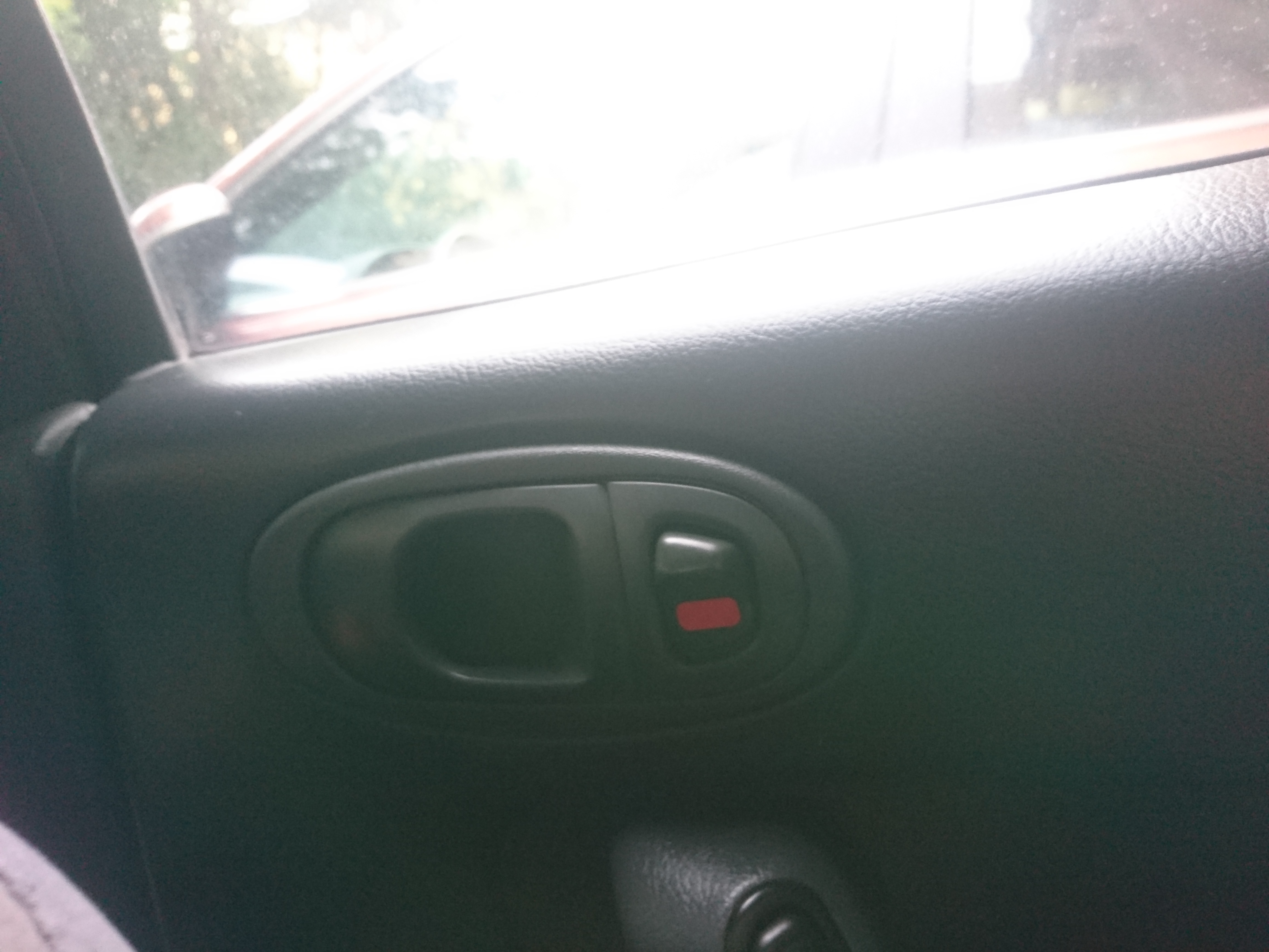

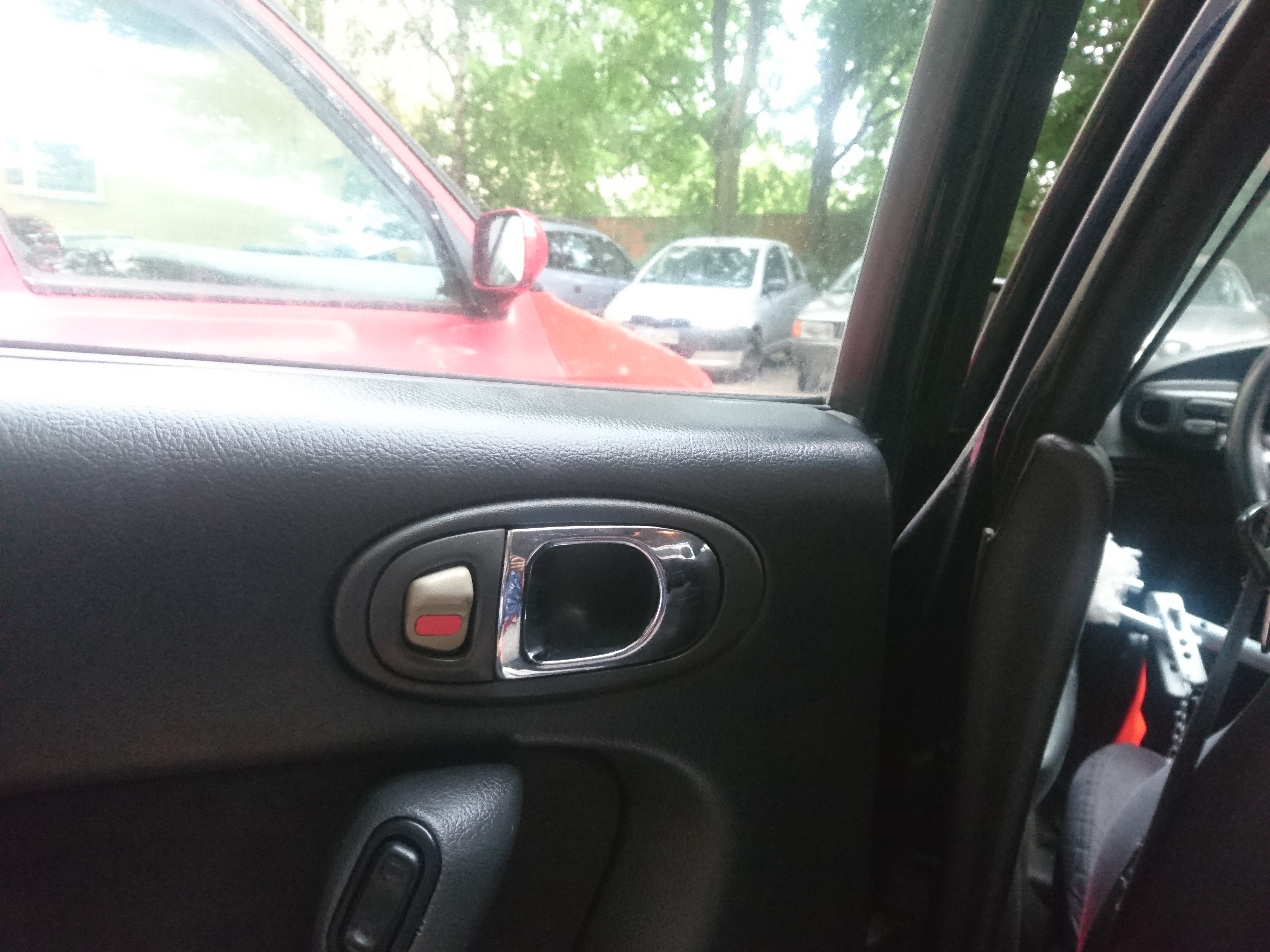

Sporo się działo z xedem od ostatniego update'u. Zacznę od zmiany wewnątrz czyli wylądowały chromowane klamki z x9 :D
stara klamka
nowa klameczka
Osobiście bardziej mi się to podoba, wkońcu coś się odcina na tych drzwiach.

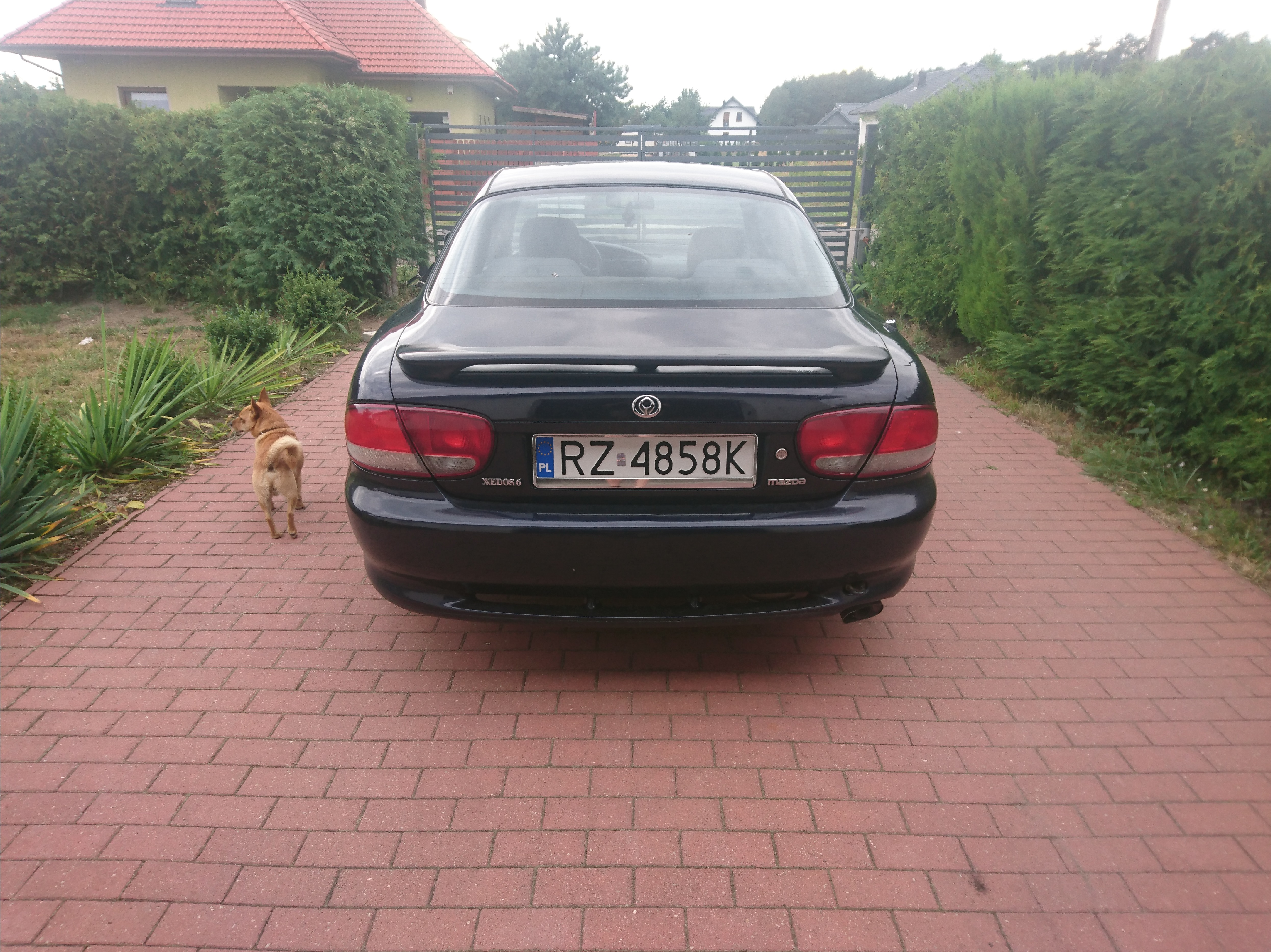

Kolejny mod to lotka/spojler (jak zwał tak zwał).
xed z lotką
I dodatkowo, wymiana prawej tylnej lampy, w poprzedniej zrobiło się akwarium.

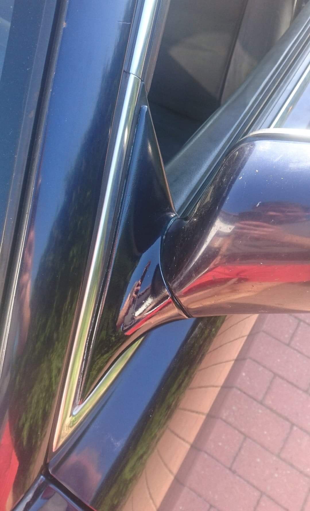

Dziennik pokładowy – dzień 209 [24.08.2019, 250300km]
Trójkąt przy lusterku przed
Trójkąt przy lusterku po
Efekt oceniłbym jako 7/10, ale porównując do tego co było to niebo a ziemia. Dodatkowo odnowiłem ramiona wycieraczek na pół macik :)

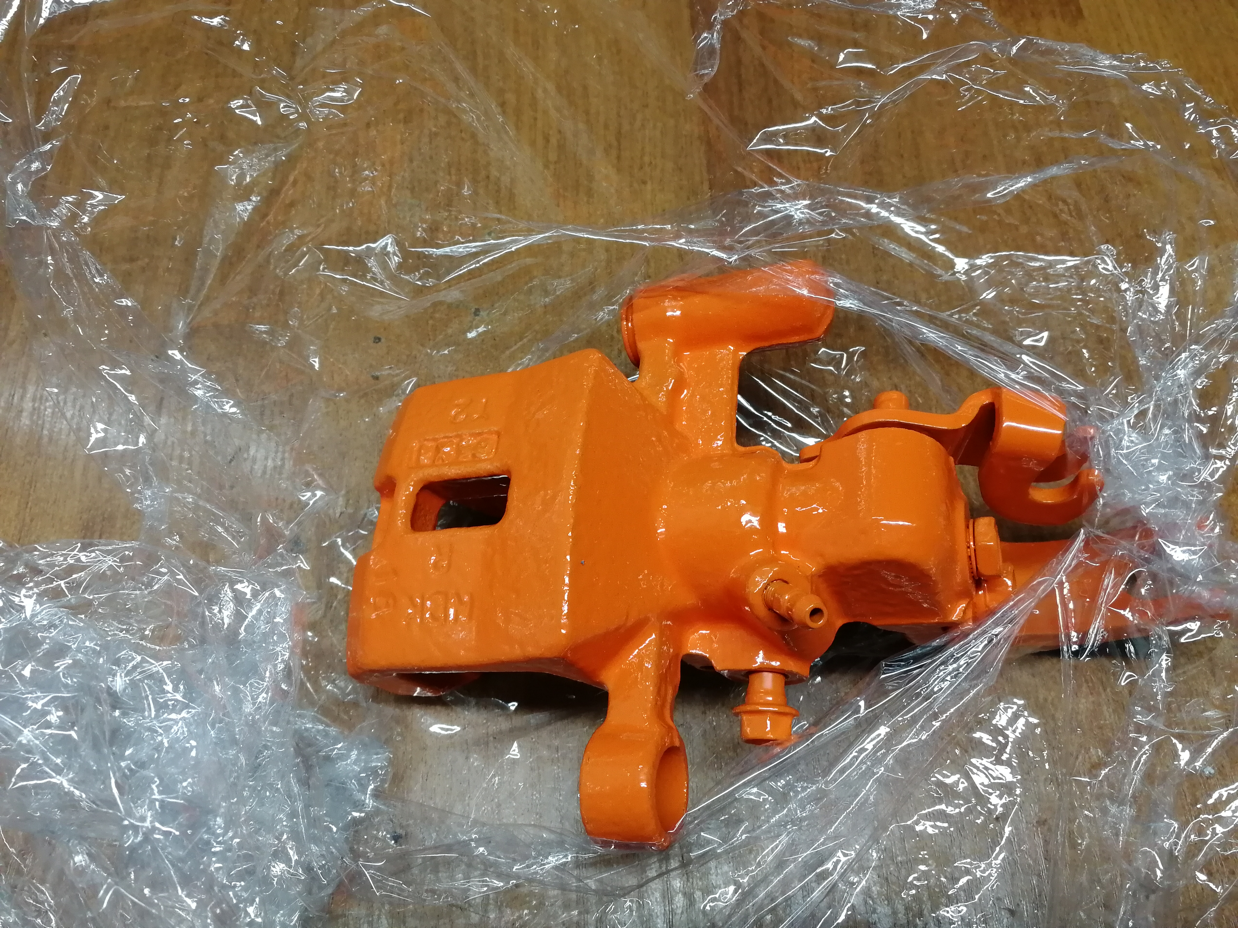

PS. Co do zacisków... Zapraszam ;)
Zrobiłem w niej przednie, zrobię i tylne.
Dziś własnie szykuję dla jednego kolegi takie (jak to on je nazwał?) MANDARYNKOWE

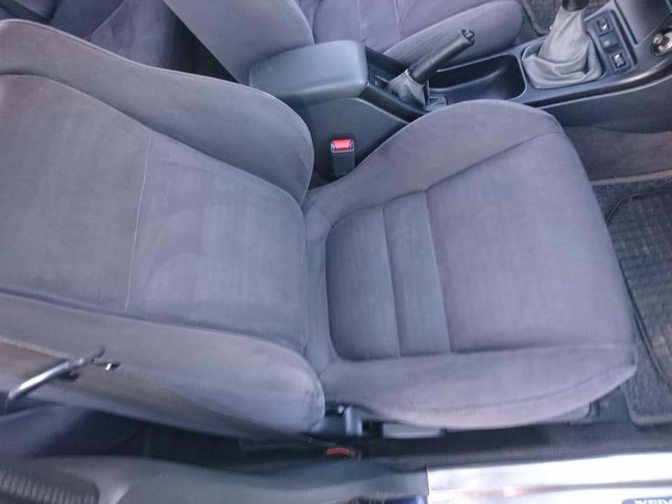

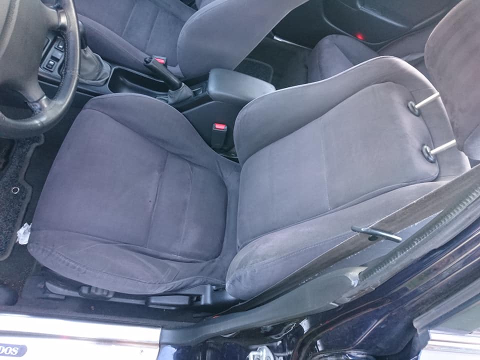

Postprzez lajcik » 19 kwi 2019, 22:32
tapicerka
tapicerka
tapicerka
No i się dzieje, wystarczy parę groszy i fotele jak (prawie) nowe :)

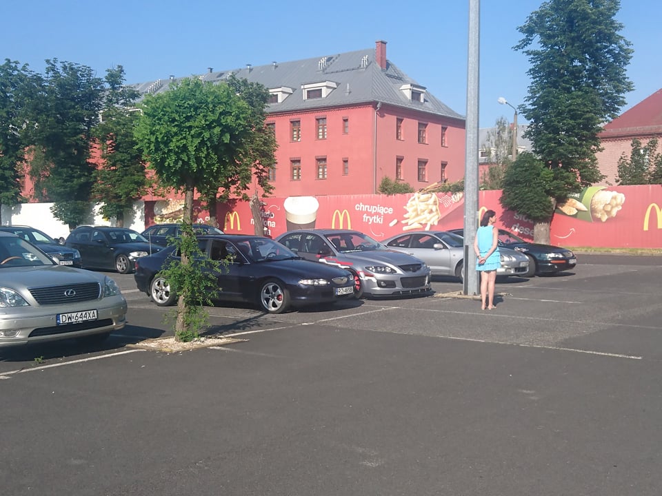

Dawno nic się nie działo, więc pochwalę się udziałem na małym zlocie JDM we Wrocławiu :)

Postprzez phoenx » 29 lip 2019, 18:56
Sorka, ale jak dla mnie tym spoilerem wszystko zepsules :P Taki byl ladny tyleczek...
Co do lampy to dobrze widze, ze zalozyles z pomaranczowym kierunkiem i teraz sa dwie rozne? Bylo pisac – mam oryginalne pomaranczowe lampy na tyl w stanie idealnym :)

Postprzez lajcik » 29 lip 2019, 19:10
Pomarańczową lampę dostałem z samochodem, teraz są obie ładne przedliftowe. Co do lotki, wpadnij na na najblizszy spot to zmienisz zdanie ;)

Postprzez Piohrun » 31 lip 2019, 10:42
A moim zdaniem nic nie zepsuł tym spoilerem. Nawet wiem co naprawił, aerodynamikę, pomijam kwestie docisku auta do podłoża bo nie mam twardych danych (raczej docisk wzrósł) ale na 100% zmniejszyły się opory powietrza. Współczynnik oporu powietrza dla xeda bez spoilera to 0.3 a dla xeda ze spoilerem to 0.29, niby tylko 3% ale te 3% będzie odczuwalne wszędzie, przy v-max, przy tankowaniu, przy przyspieszaniu na autostradzie. A do tego tak jak powiedziałem powinien się poprawić odrobinę docisk co może się przełożyć na większą stabilność na następnym Poaznaniu :D
