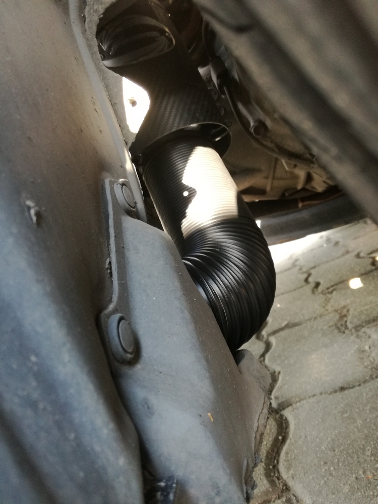

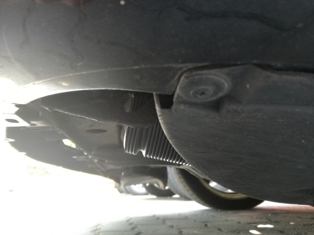

Przesuniecie zapłonu o 4 stopnie ktoś byl zdlony.
Dolot na duży plus, myślę że jak bys za puszka założył kolanko z otworem w kierunku jazdy to ładnie by zaczęła zaciągać chłodne powietrze :D
Kuba
Od: 2 sty 2012, 23:33
Posty: 673 (12/16)
Skąd: Księstwo Poznańskie
Auto: Było:
VW Polo 6n 1.3 1995r.
Ford Probe 2.5 V6 DOHC 24 VALAVE 1994r
MX-6 2.5i-V6 DOHC 24-VALVE
1991r
Jest: BMW E46 M52TU25 1998r.
Postprzez s3bo » 2 sie 2018, 12:06
KUZAJ napisał(a):Przesuniecie zapłonu o 4 stopnie ktoś byl zdlony.
Dokładnie! Rurę elastyczną połącze z airboxem i wsadzę w którąś osłonę silnika
Ostatnio edytowano 2 sie 2018, 12:20 przez s3bo, łącznie edytowano 1 raz
Od: 20 gru 2017, 21:36
Posty: 120 (1/0)
Skąd: Bochnia / Kraków
Auto: -Mazda Xedos 6
– Mazda Xedos 6
– VW Passat
– Nissan Almera
Postprzez KUZAJ » 2 sie 2018, 12:11
Ja bym nie wsadzał w osłone, trochę za nisko i zacznie to działać jak odkurzacz bezworkowy <lol>
Może masz miejsce żeby wyprowadzic rurę przed chlodnice.
A w ostateczności wywalić halogen i w jego miejsce zrobić wlot :D
Kuba
Posty: 673 (12/16)
Auto: Było:
1991r
Postprzez s3bo » 2 sie 2018, 12:21
KUZAJ napisał(a):Ja bym nie wsadzał w osłone, trochę za nisko i zacznie to działać jak odkurzacz bezworkowy <lol>
pożyjemy, zobaczymy :)

Jeżeli nie odczułeś żadnych zmian dupohamownią to chyba trochę szkoda jechac na prawdziwą hamownie. Dobrze zbudowany dolot w Klu daje sporo mocy, ale aby naprawdę dobrze zbudować dolot musiałby być prostszy niż jest tutaj. Średnica jest dobra bo chyba 3 cale dobrze widzę? czy 70mm tylko?

Odczułem różnicę :) w sumie to codziennie odczuwałem bo najpierw była wymiana sond, potem czyszczenie przepustnicy, ustawienie zapłonu i na końcu dolot. Moim zdaniem troszkę się elastyczność poprawiła. Od przepustnicy do przepływki 70/76/89 potem od przepływki 70/76 i rura fi 76.

No czyli ładnie na 3 calach tak jak u mnie. Tylko u mnie o wiele mniej zagięć no i sam dolot jest dłuższy. Jeżeli faktycznie wcześniej coś nie domagało i czujesz różnicę faktycznie na drodze a nie efekt placebo bo to trzeba jakieś pomiary porobić aby można było mówić o jakieś poprawie to warto na hamownie podskoczyć. Może być nawet +10KM albo jeszcze więcej :D

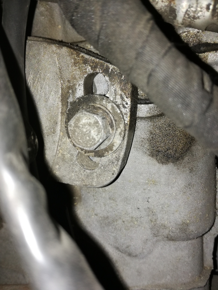

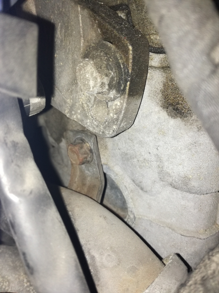

Pokaż mi fotki jak masz oczywiście najlepiej jakoś po zakupie auta i teraz po poprawnym ustawieniu zapłonu. Chodzi mi o położenie aparatu zapłonowego, czyli fotki spod maski.

Postprzez s3bo » 3 sie 2018, 22:22
marcinowozniako napisał(a):Pokaż mi fotki jak masz oczywiście najlepiej jakoś po zakupie auta i teraz po poprawnym ustawieniu zapłonu. Chodzi mi o położenie aparatu zapłonowego, czyli fotki spod maski.
przed ustawieniem
po ustawieniu
A jeżeli chodzi o czyszczenie wydechu a raczej jego sprawdzenie to podjadę do gości którzy mi robili wydech i powinni to ogarnąć. Zastanawiam się w ogóle czy nie wywalić kata

Postprzez marcinowozniako » 4 sie 2018, 00:14
Tak myślałem, wychodzi więc na to że mam fest przestawiony aparat u siebie a mimo to auto podaje jak głupie.... :D Dzięki za foty.

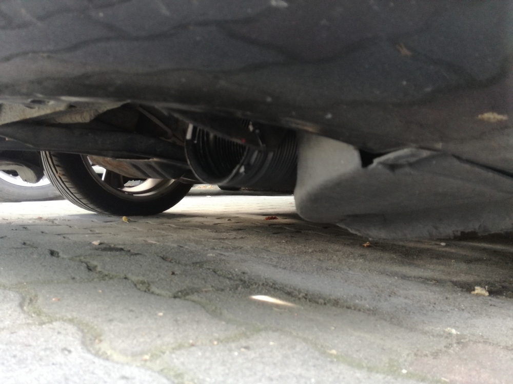

Postprzez s3bo » 7 sie 2018, 00:08
Podciągnięte zimne powietrze :) teraz to jeszcze piękniej brzmi – trochę przypomina dźwięk silnika boxera :D nagram filmik niedługo i podrzucę
