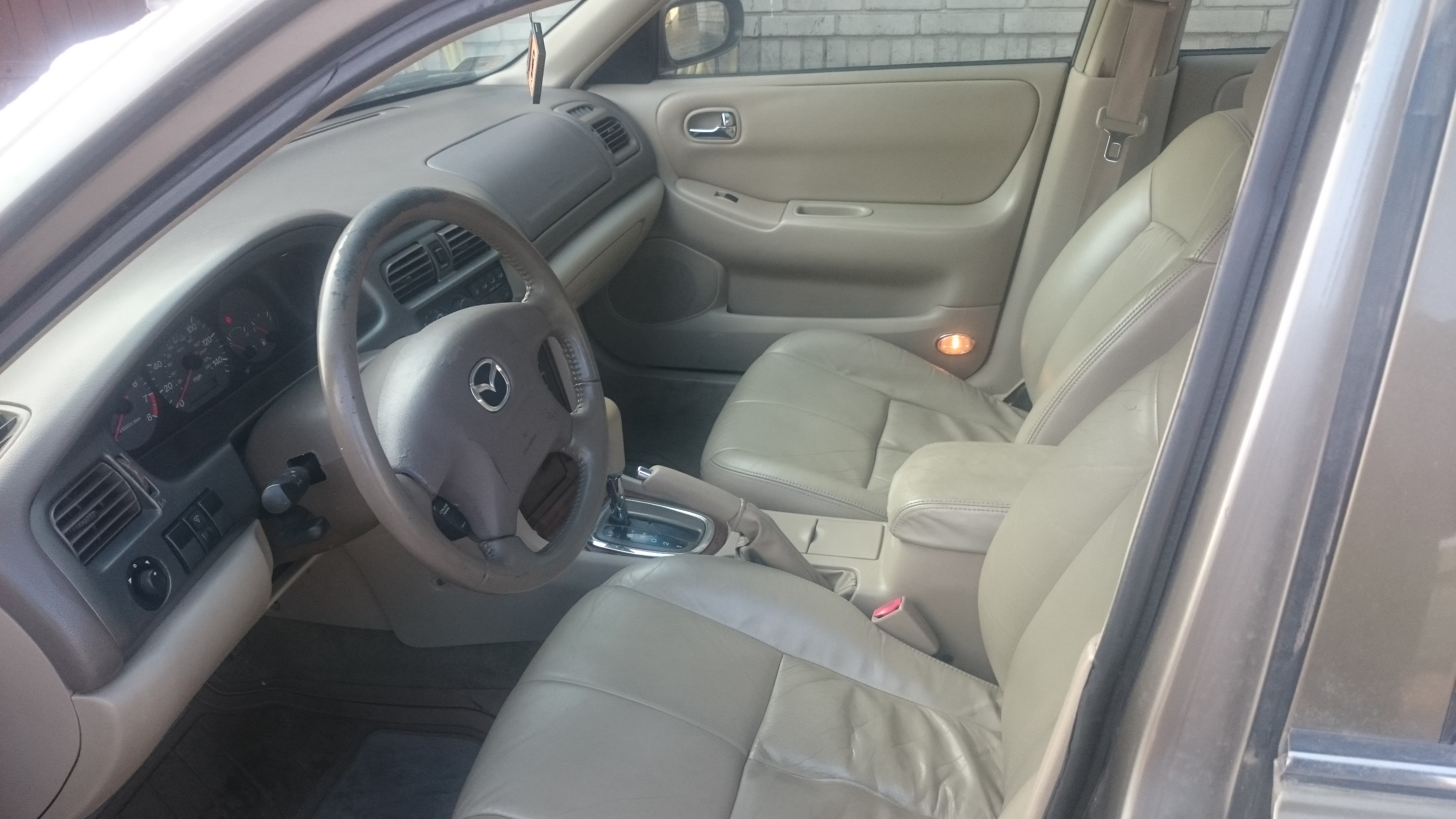

Auto dość bogato wyposażone między innymi :
Klima manuala

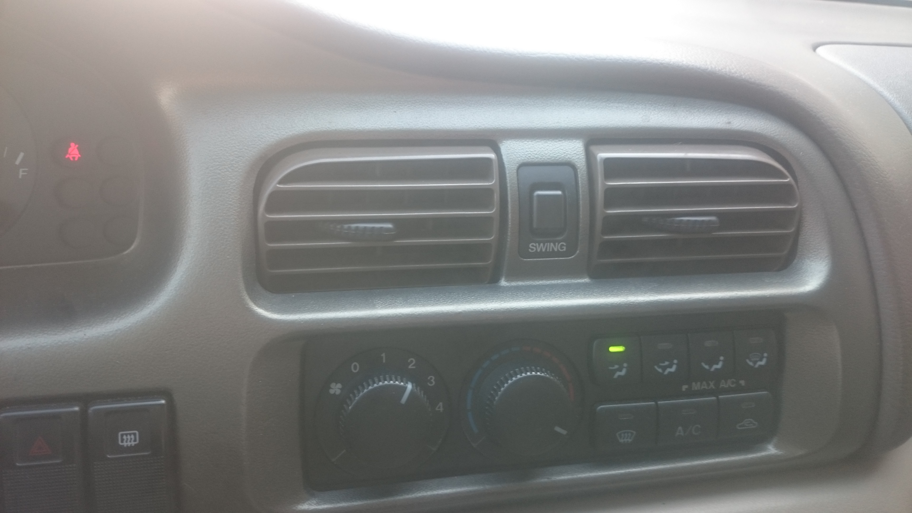

Swing (ruchome kratki nawiewu)
4 szyby el
Szyber el
Wspomaganie (wiadomo)
Regulacja kierownicy
Tempomat
Podświetlane lusterka w osłonie przeciwsłonecznej
El Lusterka
Skóra kremowa
Radio CD/kaseta i nagłośnienie Bose
Centralny z otwieraniem klapy z pilota
I pewnie jakieś tam inne rzeczy o których nie pamiętam albo wydają mi się oczywiste

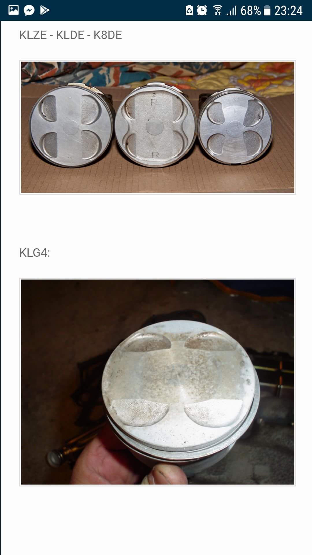

Różnica względem klde są też tloki w ttm silniku ze średnią półka i wałki klg4

Kociak500 napisał(a):Różnica względem klde są też tloki w ttm silniku ze średnią półka i wałki klg4
No i oczywiście brak aparatu zapłonowego
Masz te foty tych tłoków? Bo szczerze to nie wydaje mi się :D Zrób foto tych wałków jak oczyścisz chętnie porównam :D
Największy Ścigant
Od: 19 lis 2015, 18:40
Posty: 915 (5/8)
Skąd: Kalisz
Mazda MX-3 KL-DE '91
Mazda MX-3 KL-DE '93
Postprzez Kociak500 » 28 mar 2018, 16:55
Tłoki wyglądają tak ale walki musisz ki uwierzyć na słowo że były klg4 bo fotki nie mam niestety
