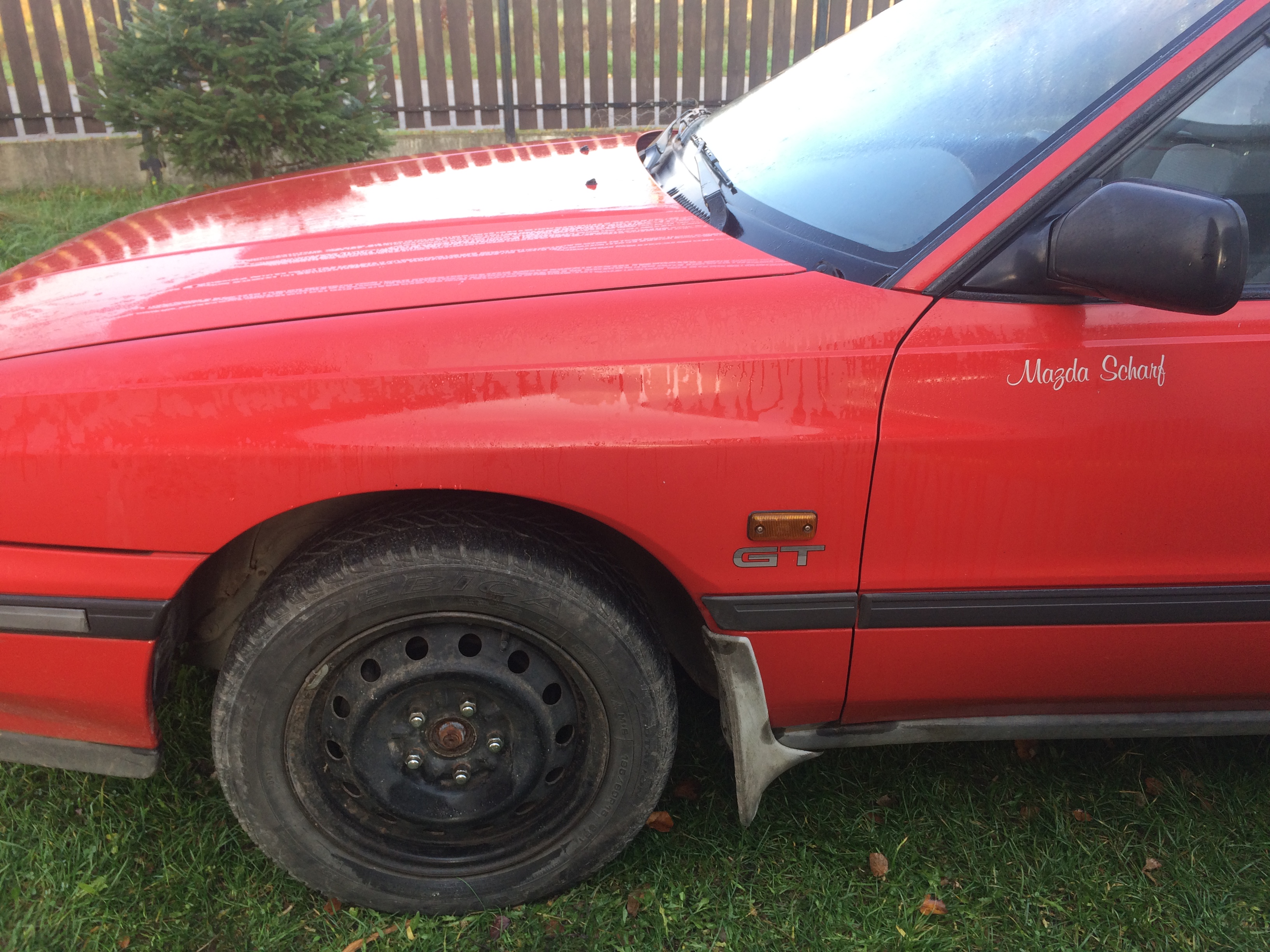

Kawałek maski "nad nogami kierowcy" spolerowany – już inaczej wygląda
Już bez mchu pod spoilerem

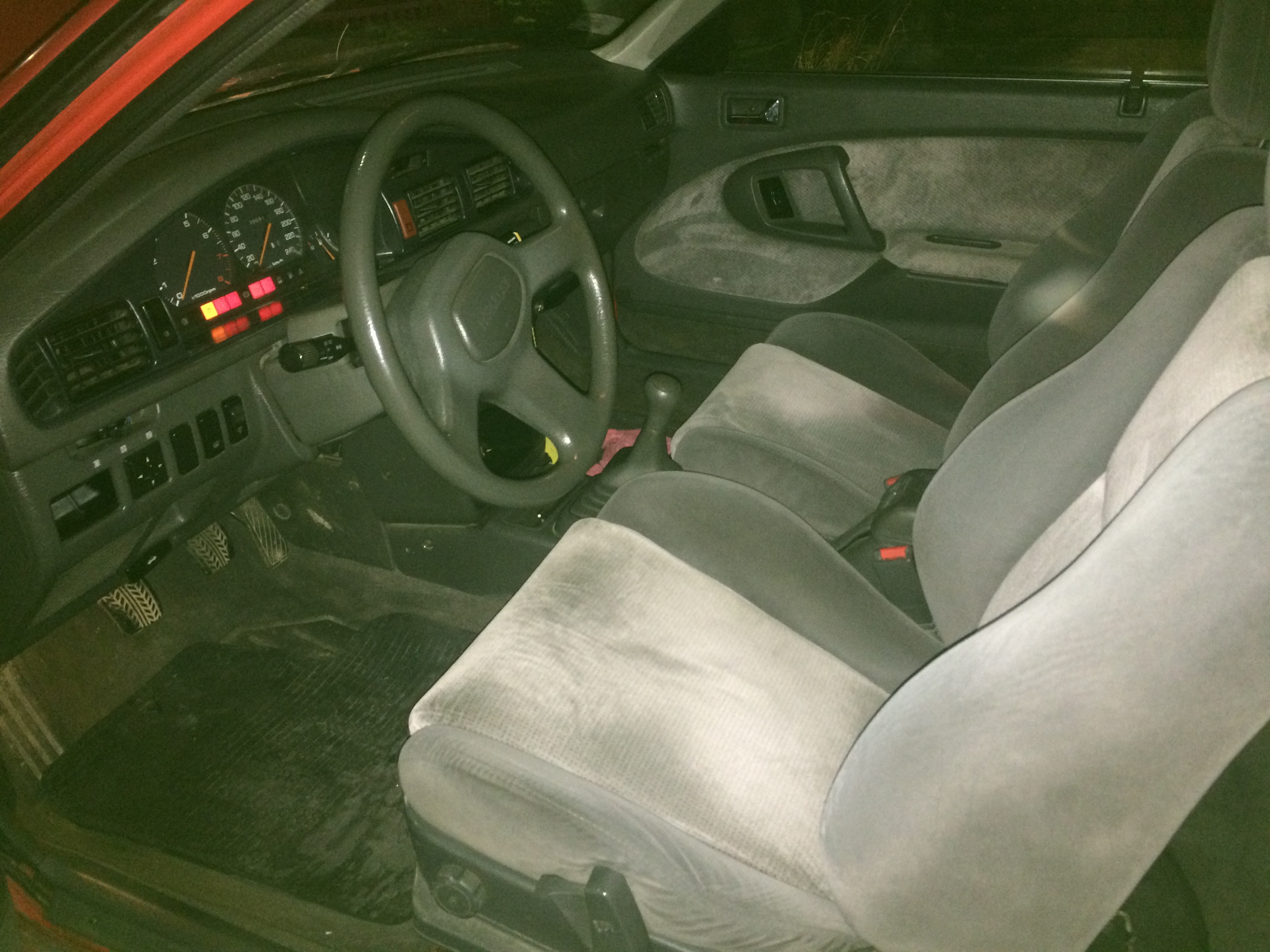

Wnętrze – przed sprzątaniem

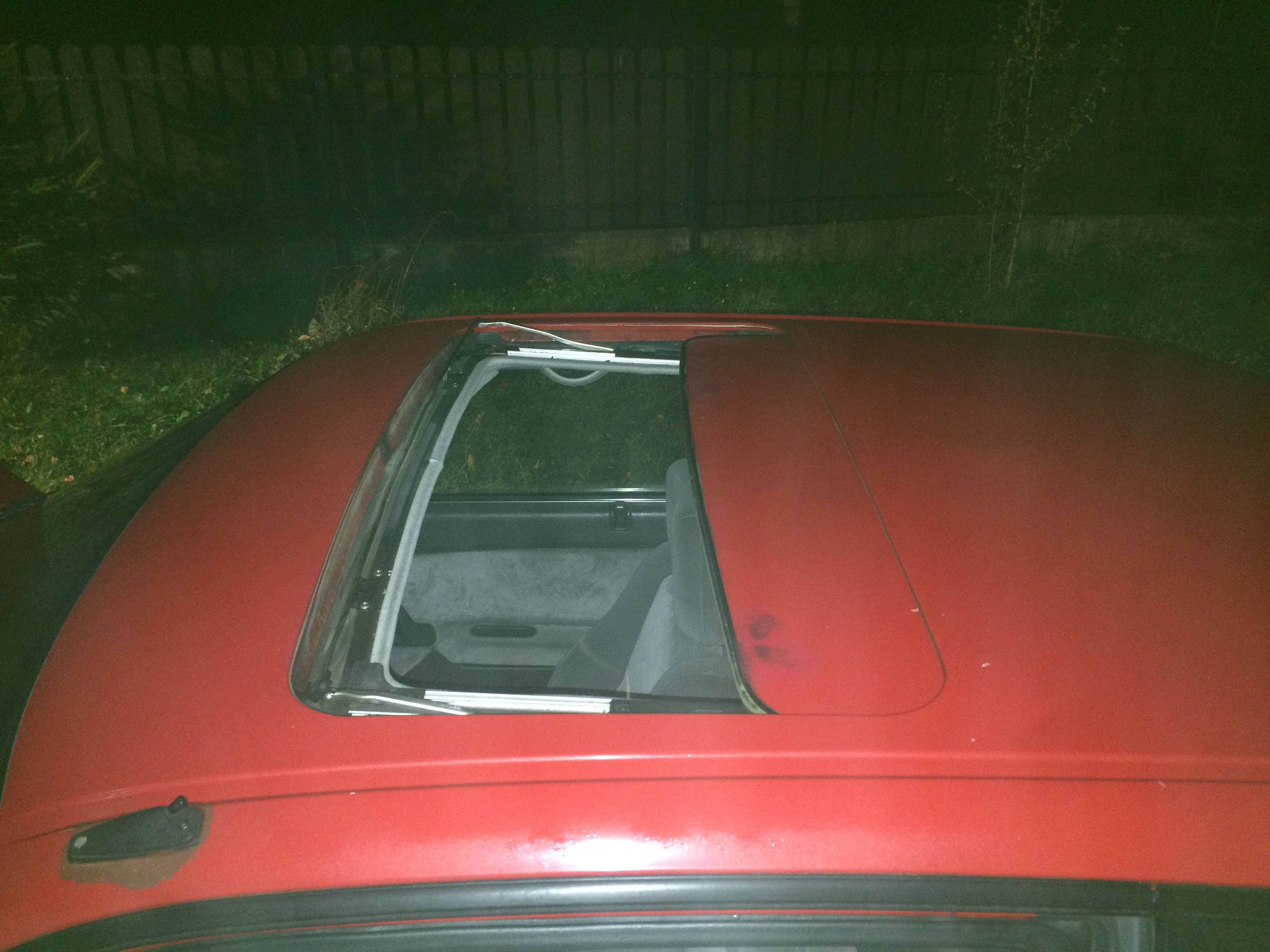

Otwieranie działa, uchylanie tyłu piszczy :(

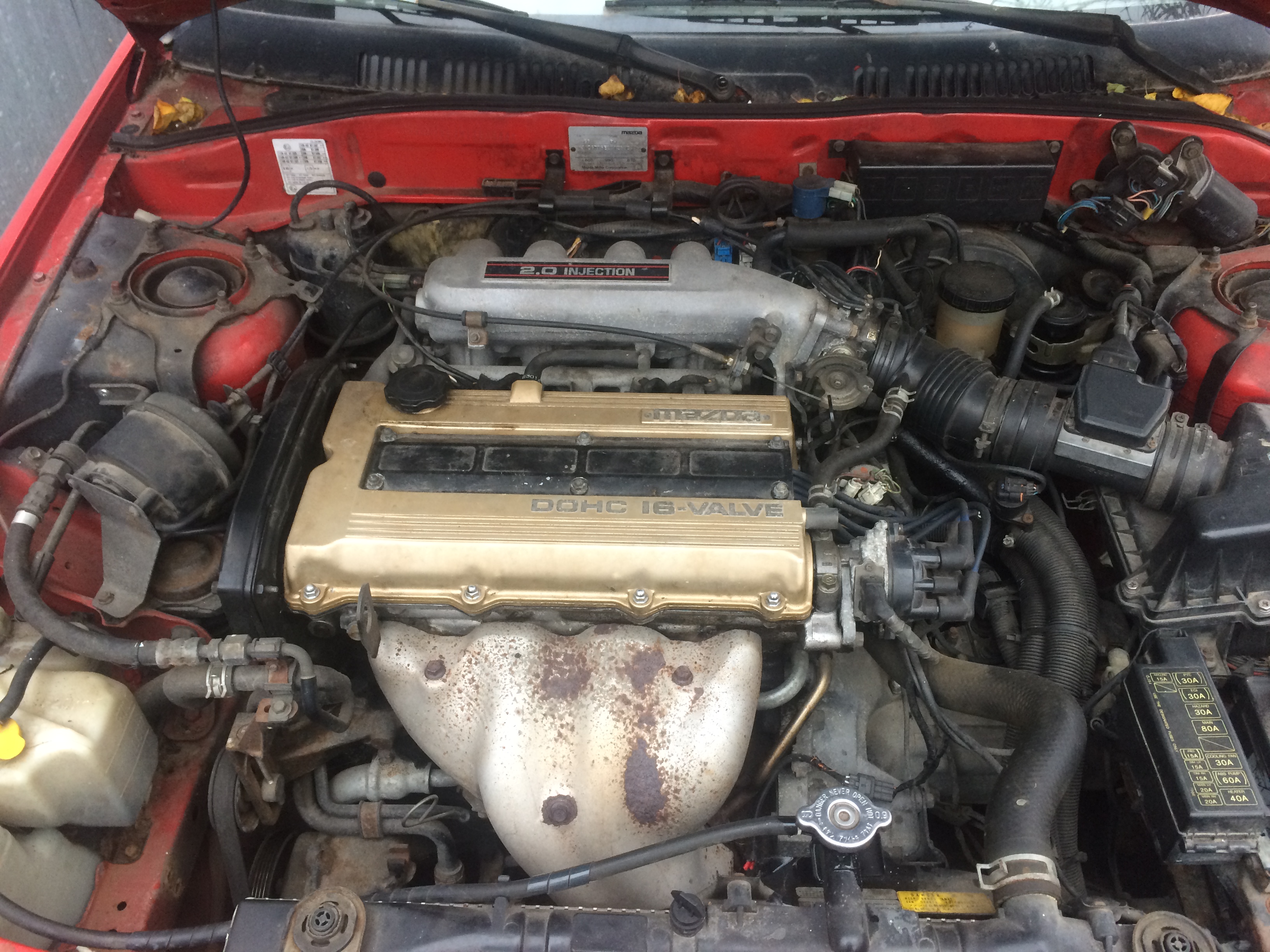

Dziś znalazła się chwila na walkę więc zacząłem szukać wycieku z układu wspomagania kierownicy. Nie ma chyba sensu dolewanie litra oleju za ~20zł na 100km. I przede wszystkim szkoda uszkodzić pompę wspomagania. A już zaczęła ćwierkać / skrzypieć zanim zlokalizowałem przyczynę. Mam nadzieję, że 30km ćwierkania jej nie zabiło.
Odkręcone nadkole, odchylony zderzak i co? Znalazłem w nadkolu wygiętą metalową rurkę udającą chłodnicę oleju wspomagania. Poci się dość mocno pod gumą i mocowaniem.
I teraz mam dylemat – wyciągnąć jej nie mogę (jedno mocowanie odkręcę, do drugiego musiałbym zdjąć chyba zderzak) – przemknęła przez głowę myśl, aby się jej pozbyć – pod zbiornikiem płynu wspomagania da się złączyć węże. Tylko nie wiem, czy w dłuższej perspektywie nie zaszkodzi to Madzi.
Z decyzją wstrzymam się do jutra – znalazłem temat na forum, jedni wywalili, inni dorobili z nowej miedzianej rurki – zobaczę, co jutro wymyślę.

No i wywaliłem "chłodnicę" – nie wiem, czy dobrze czy źle, zrobiłem mostek pod zbiornikiem płynu wspomagania i od razu zmieniłem płyn. W wątku http://www.mazdaspeed.pl/forum/viewtopic.php?f=433&t=43227 były opinie, że bez wyrostka da się żyć.
Nie odrobiłem do końca lekcji w temacie oleju do wspomagania. Widziałem w wątkach o wspomaganiu info, aby lać ATF II a nie ATF III. Zakupiłem, niejako z rozpędu w zaprzyjaźnionym sklepie Texamatic 7045E, jako najpopularniejszy i nie do końca teraz wiem, czy była to dobra decyzja. Nie znalazłem na szybko informacji, czego to jest odpowiednik. Wyjdzie w praniu. Najwyżej zmienię na inny. Podsumowując – wreszcie nie cieknie mi w błotniku i to chyba dobra informacja.

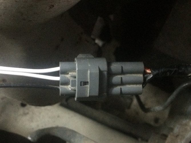

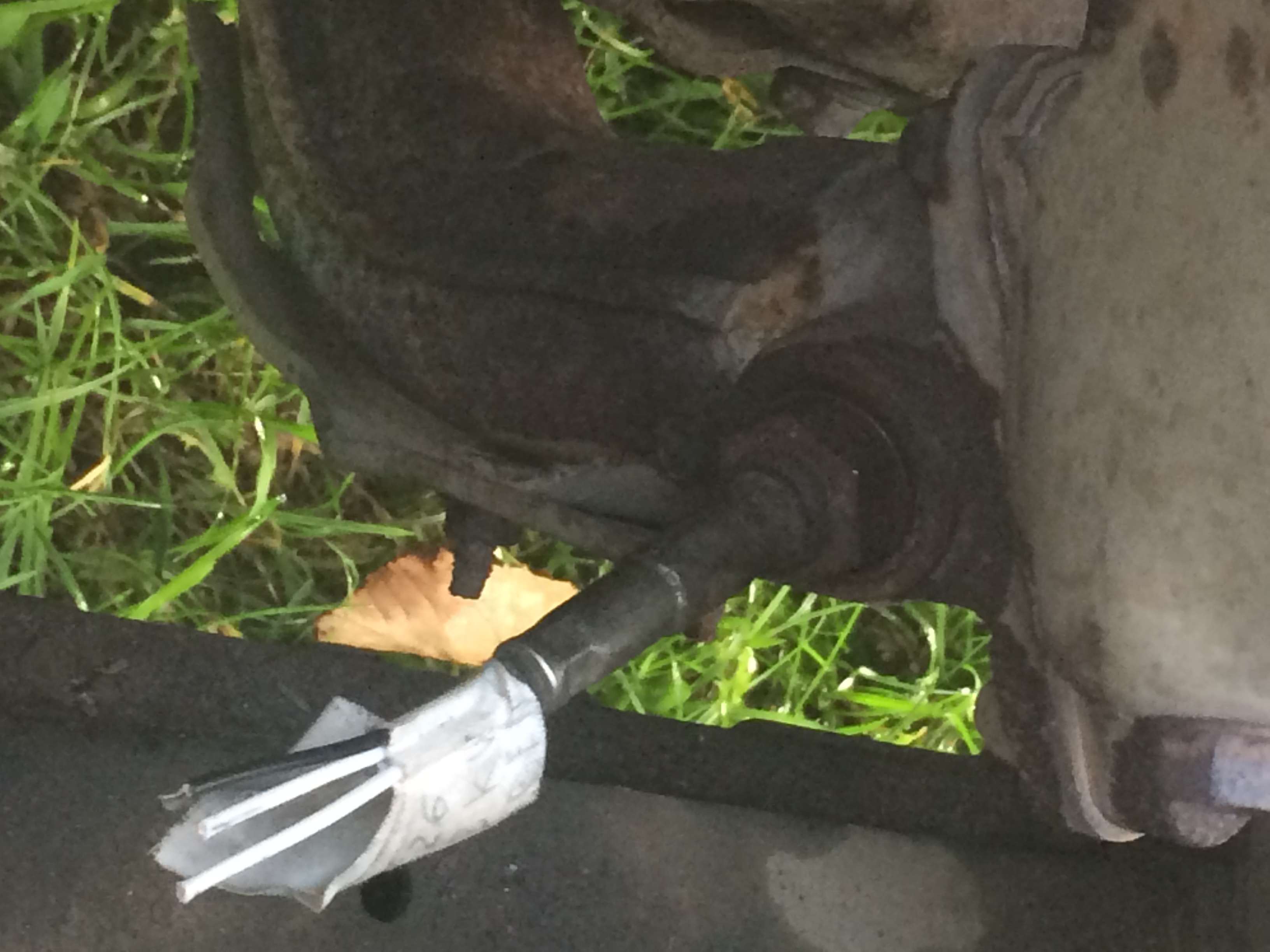

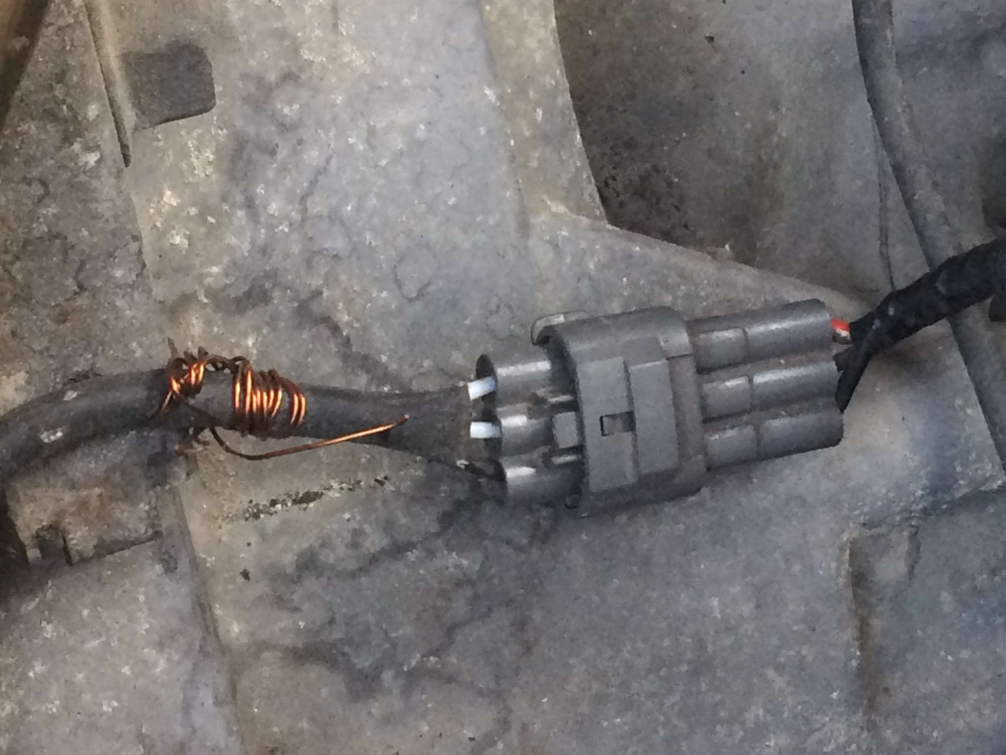

Jeszcze w pracy jestem, ale dziś wieczorem czas na lambdę. Ucięte kable, oryginalna kostka jest a sonda z krótkimi kablami. Muszę połączyć (lutować nie nada), zabezpieczyć termicznie i przede wszystkim sprawdzić, czy ta wkręcona żyje.
Tak wygląda kostka
a tak sonda – oklejona plastrem z dopiskiem 626.

Postprzez jurand » 30 paź 2017, 20:21
Radził bym pociągnąć przedłużacz z chałupy i jednak zalutować!
To miejsce to i temperatura i wilgoć. O zaplataniu drucików nie wspominam <glupek2>
a na wsuwki to się długo nie nacieszysz. Nie w tym miejscu!
Przewody czyściutkie, nasunąć koszulki termokurczliwe, zalutować, bardzo ciasno i cienko owinąć izolacyjną, nasunąć koszulki, zapalniczka/opalarka gazowa "długopis"/opalarka elektryczna, zapomnieć.

Postprzez ArteK » 30 paź 2017, 21:42
A nie da rady jakoś do tej kostki kabli zmontować, w sensie wyjąć te krótkie, przedłużyć te co masz i zrobić jedną całość?
Jeśli jednak się nie da to przychylam się do propozycji juranda aby połączyć to najbardziej porządnie jak się da.

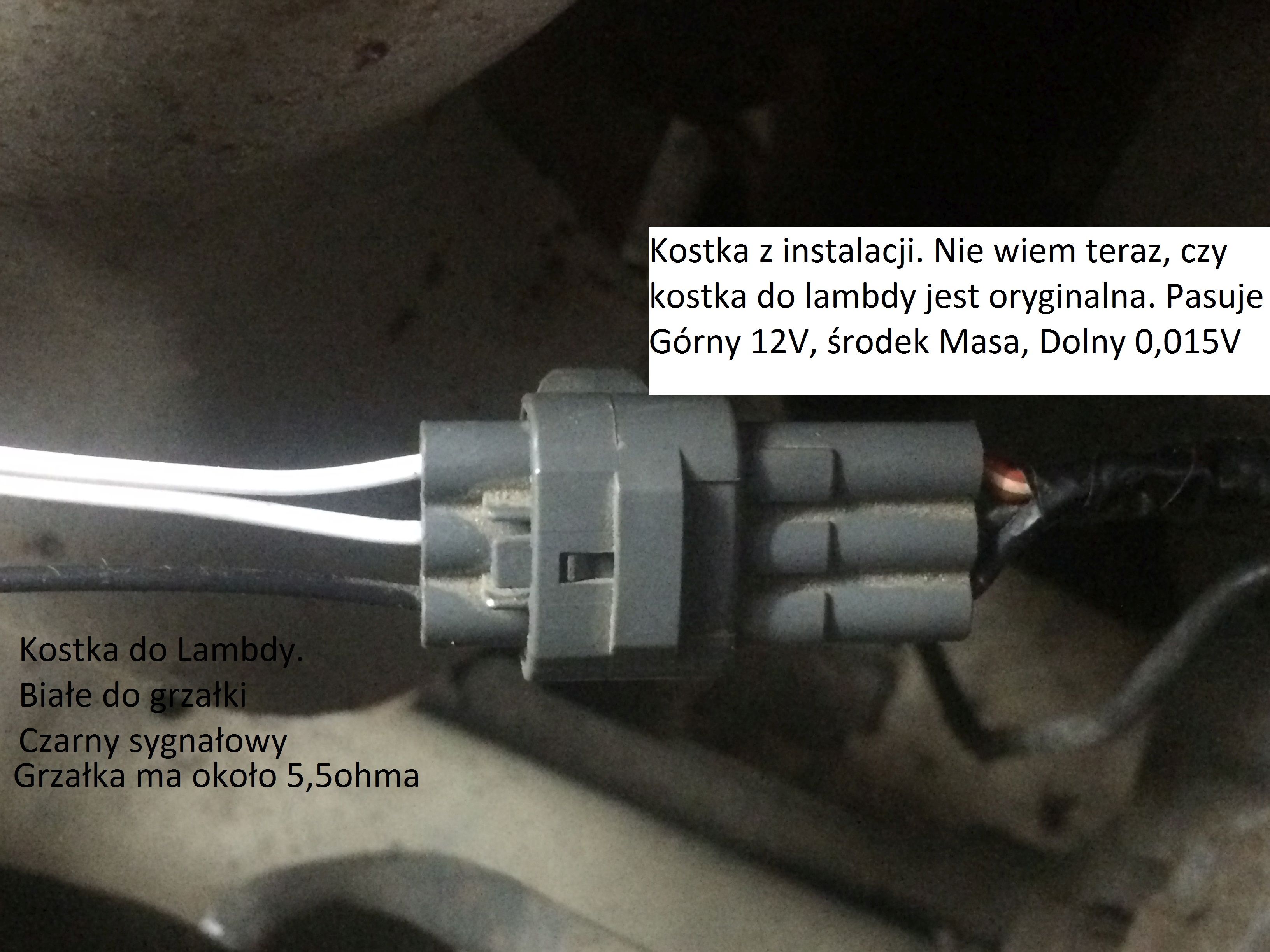

Połączyłem solidnie kable (musiałem przedłużyć, bo ten od kostki plus te końcówki od lambdy nie starczą). Tych kabli nie da się lutować, są z jakiegoś innego materiału, cyna się nie łapie. Podwójne koszulki termokurczliwe (pojedynczo i w całości) – temat sposobu połączeń jest OK.
Pojawił się inny problem, chyba będę musiał się wgryźć w schemat instalacji.
Po lewej na zdjęciu mamy dwa białe (grzałka) i czarny sygnałowy. Odpowiedniki po prawej, w kostce instalacji nie do końca chyba pasują. Intuicyjnie, wydawałoby się, że mogą być dwa czarne a biało=czerwony jako sygnałowy. Ale po spięciu kostki tak nie jest <nie>
Biało-czerwony jest 12V po zapłonie, środkowy masa a na dolnym czarnym napięcie skakało 0,010 do 0,015 V. Sonda – mierząc ją na sucho miernikiem – grzałka 5,5Ω a sygnałowy 2MΩ, rezystancja spadła po podgrzaniu lekko zapalniczką do 1,5MΩ. Wygląda, jakby działała. Zostaje przewertowanie schematu.

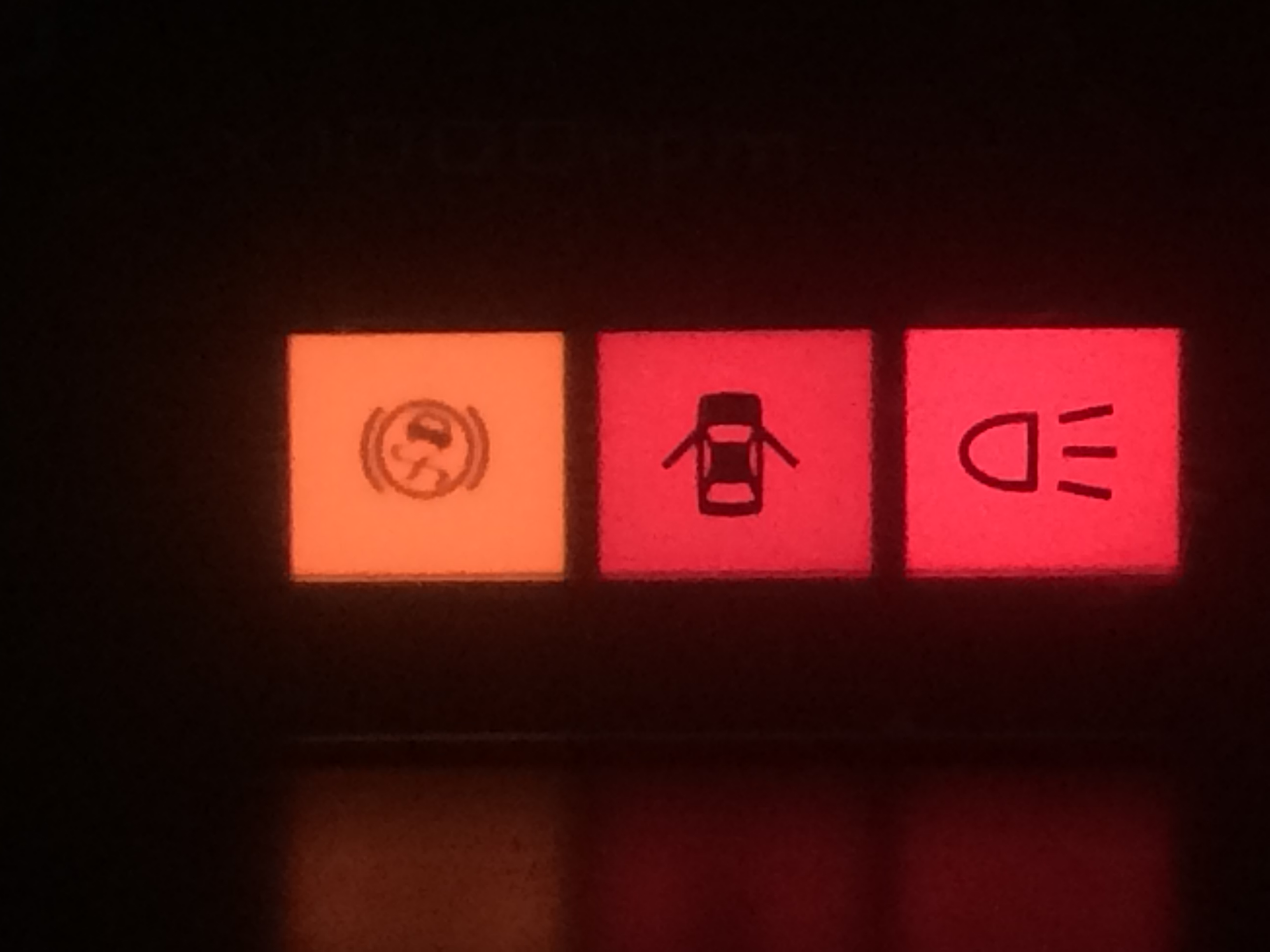

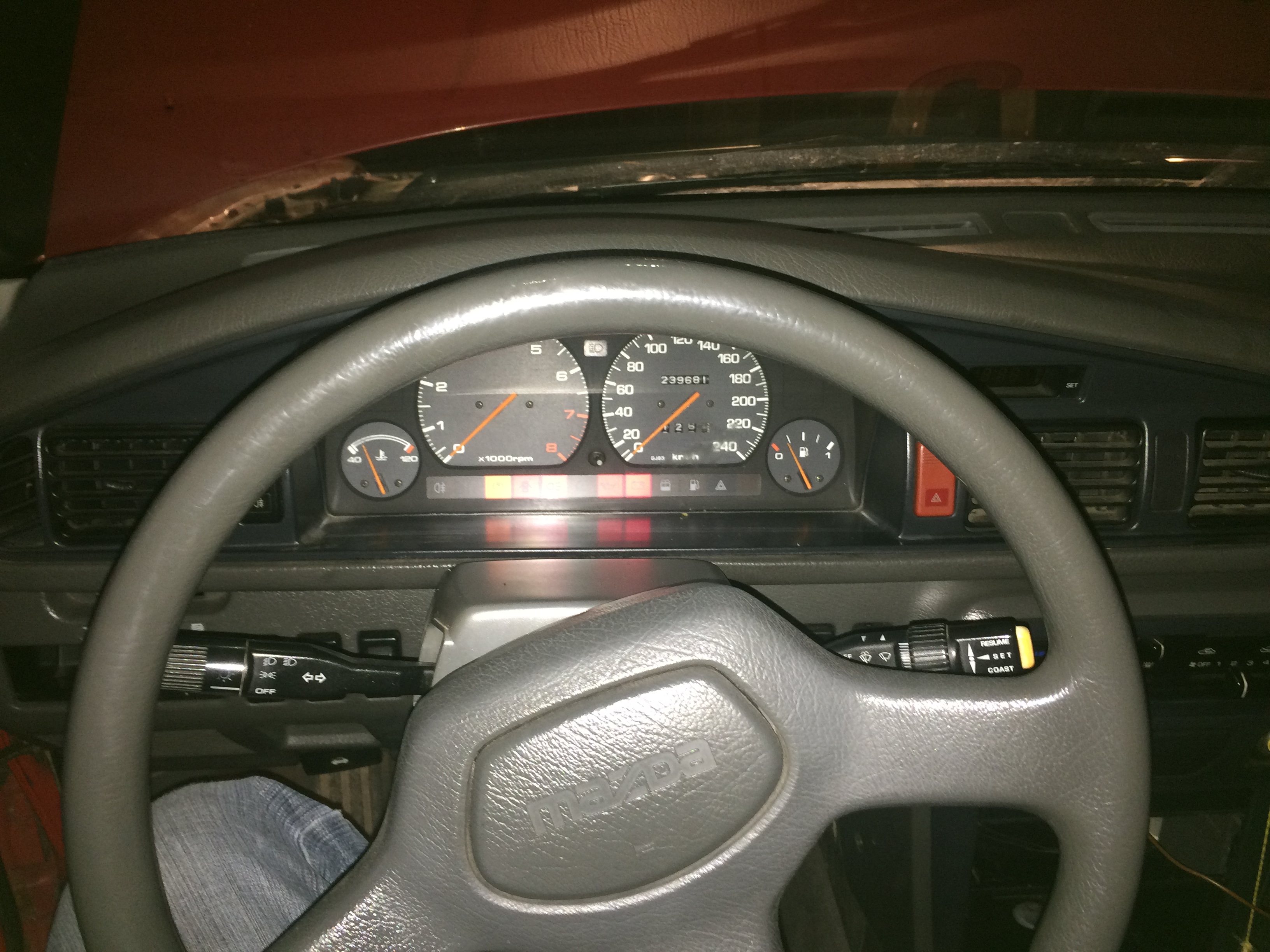

Druga sprawa, która mnie nurtuje to kontrolka. Przejrzałem polski skan książki "Sam naprawiam..." i opisu kontrolek nie znalazłem, wujek google też nie chciał podpowiedzieć.

Ta zastanawiająca kontrolka – pierwsza od lewej

Tu masz wykaz kontrolek:
Może to być również:
Ale tak serio to kontrolka (a'la Mazda) od ABS-u. ;)

Dzięki za podpowiedź w temacie kontrolki ABS.

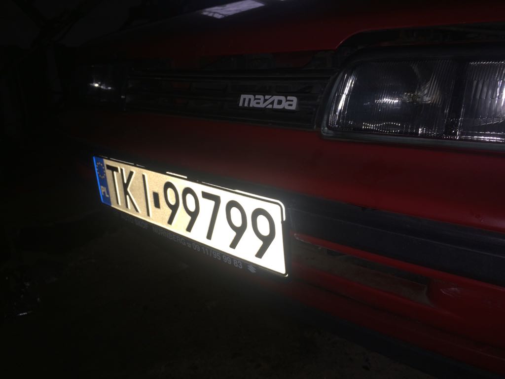

Wczoraj pozbyłem się TKN, już nikt mi "J" nie doklei hahaha
A jako, że Madzia wyjątkowa udało się wydreptać, wybiegać, wyprosić ciekawe TKI.
Niestety do 99999 musiałbym się przemeldować :( Jeden powiat, ale inny wydział komunikacji.
