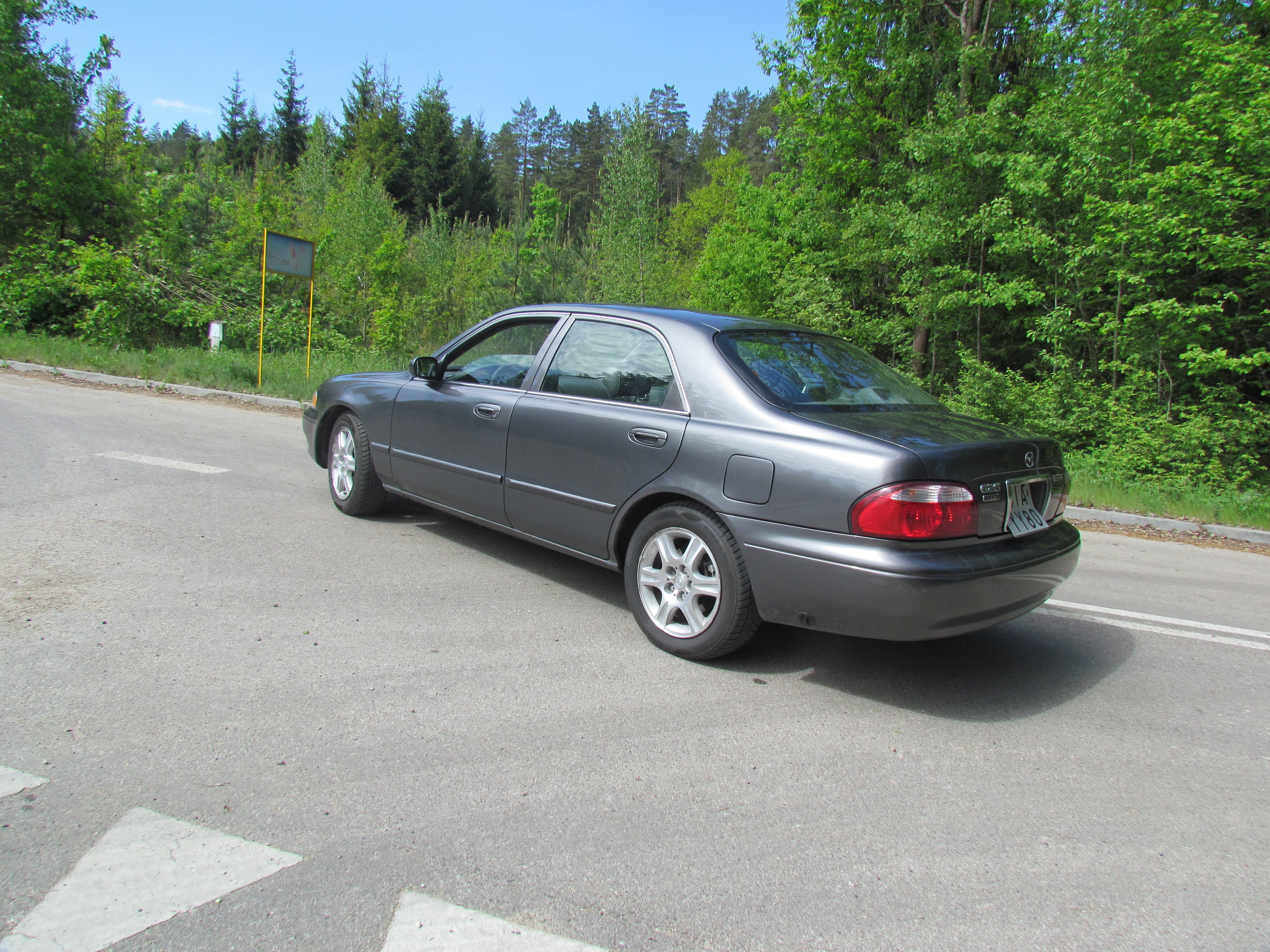

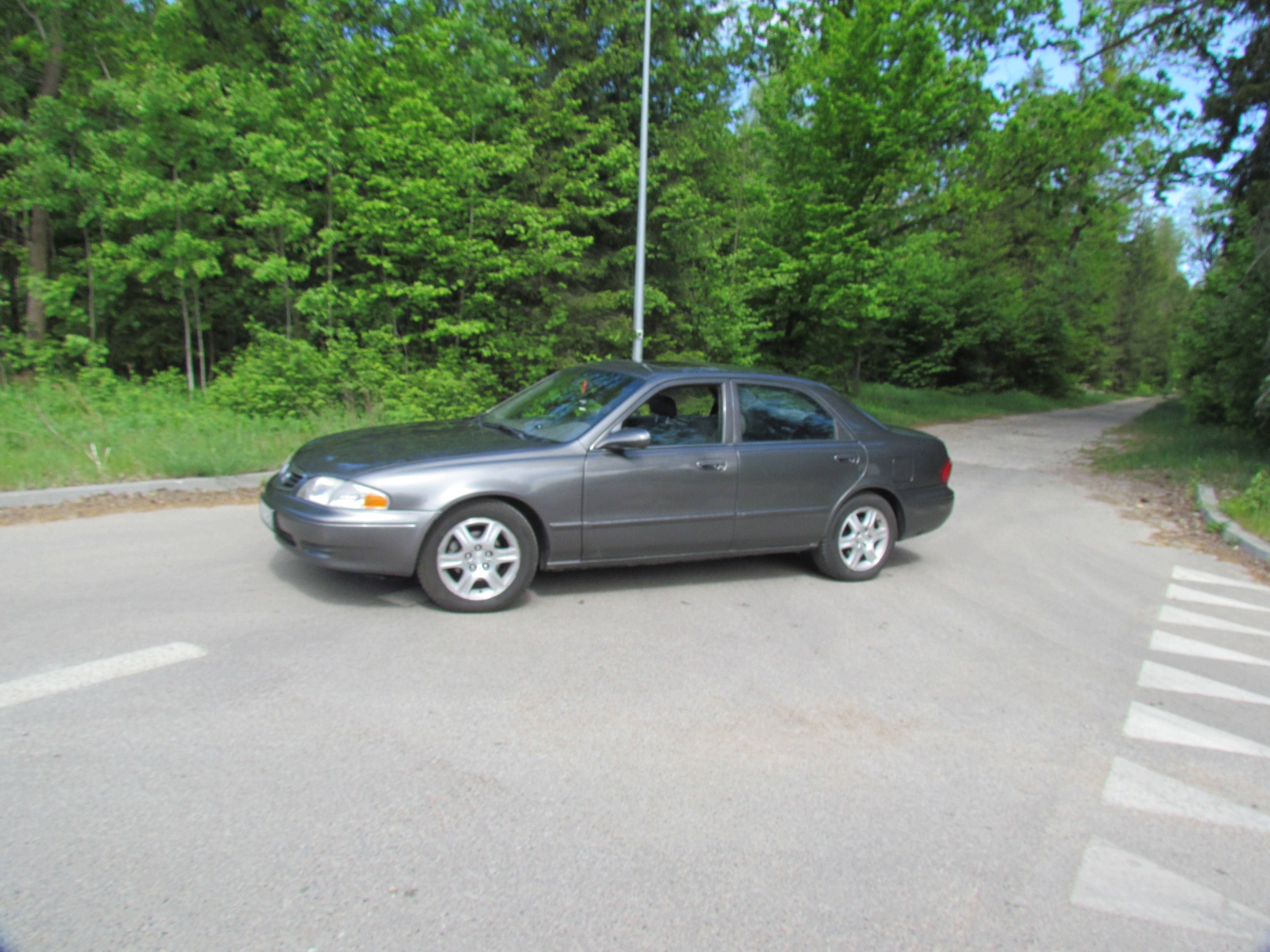

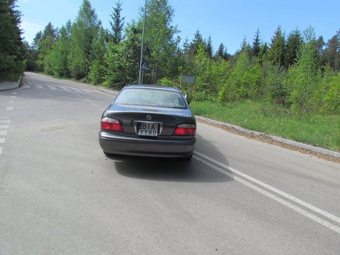

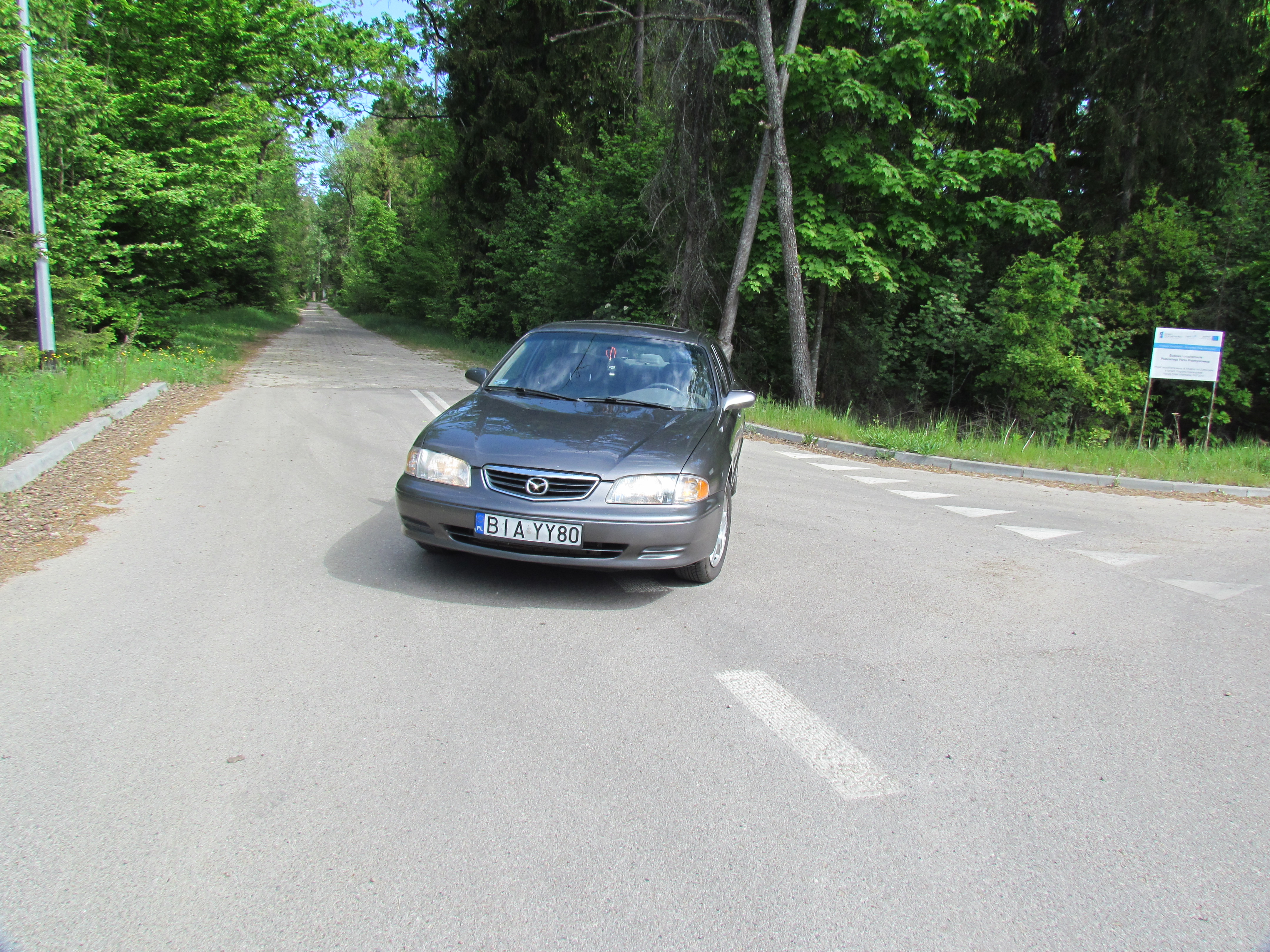

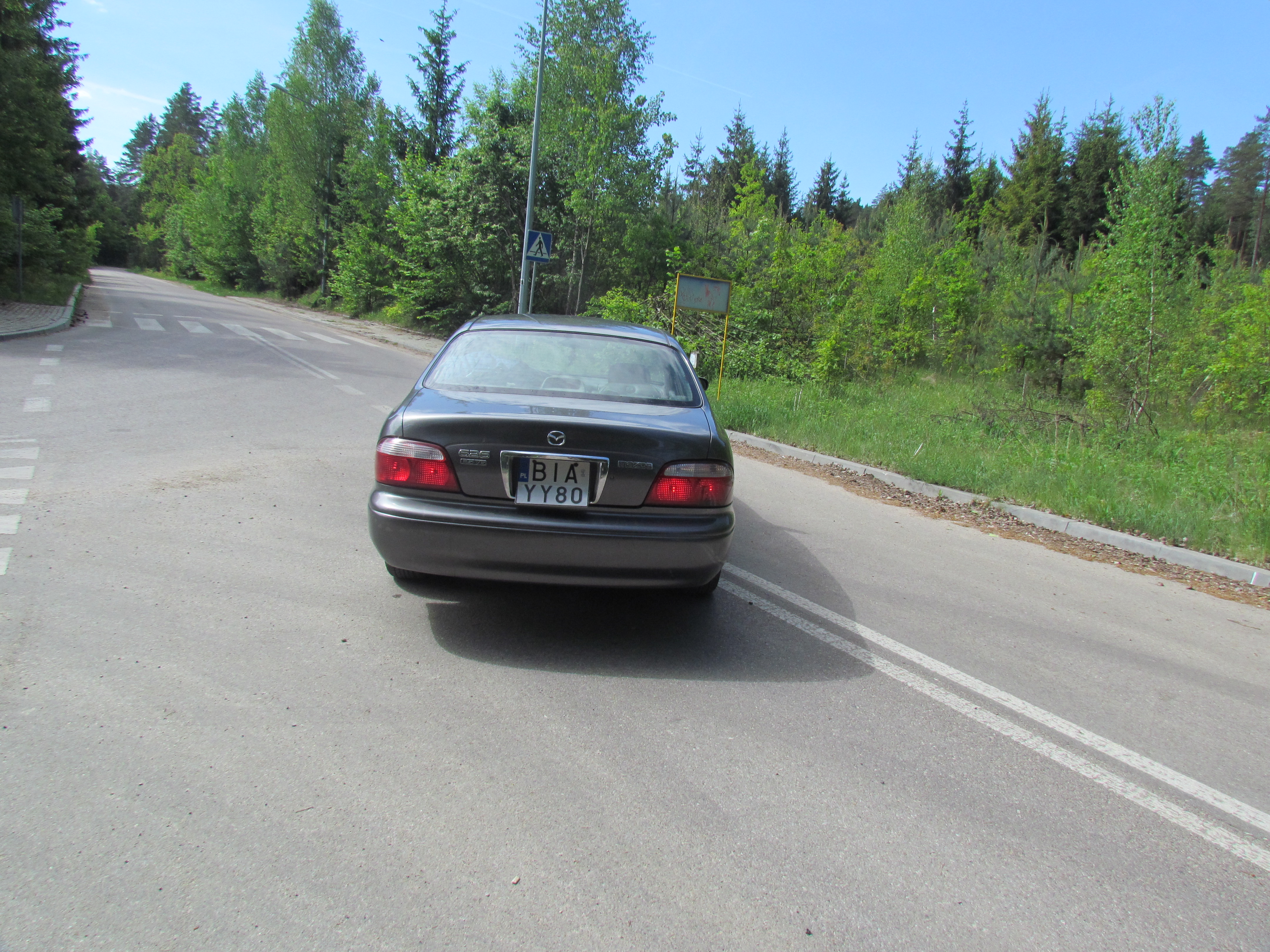

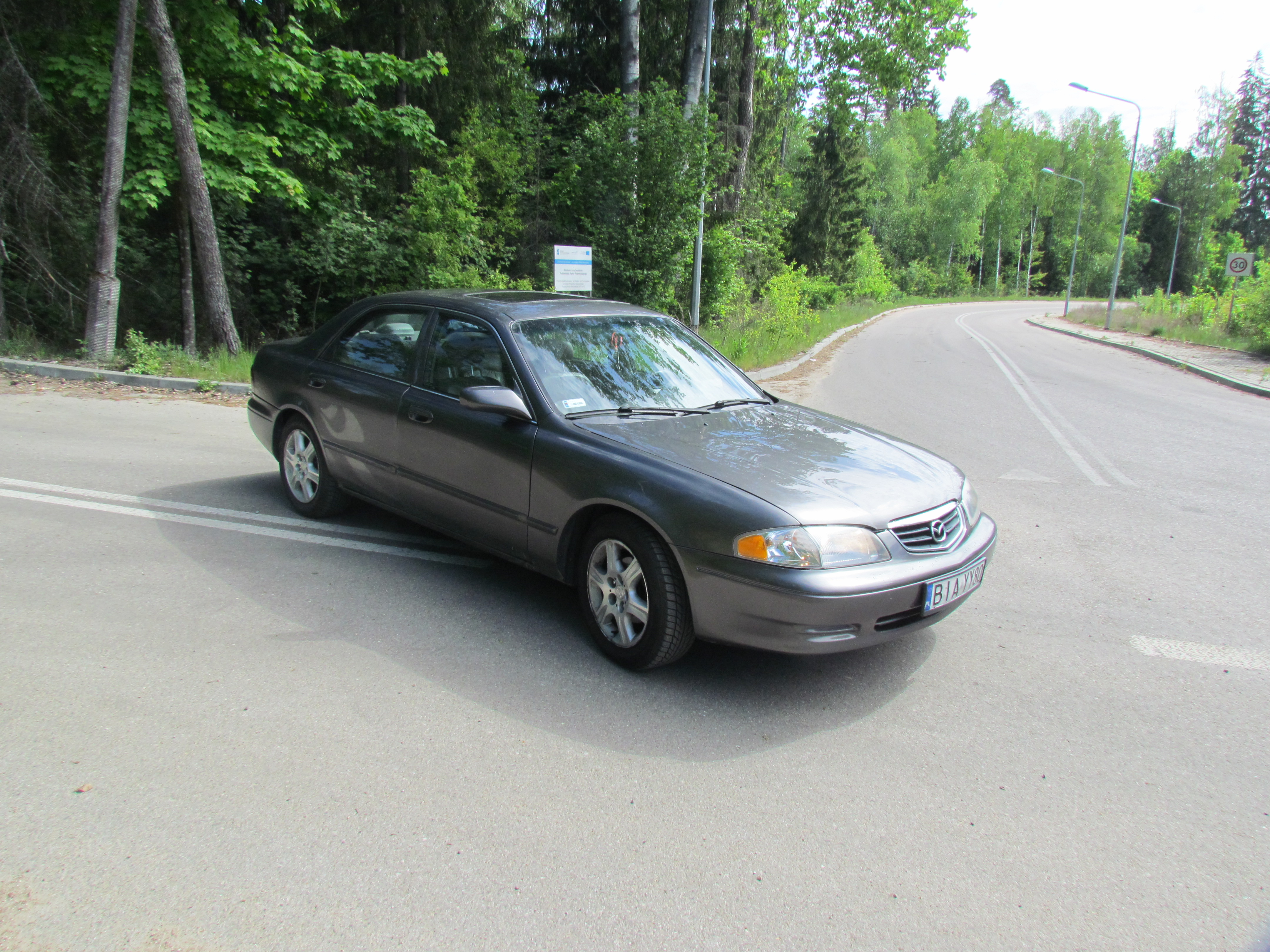

Cześć. Na imię mam Mateusz. Trochę sam grzebię w przy samochodach. Przedstawiam Wam swoją pierwszą mazdę, lecz nie pierwsze japońskie auto, miałem w 2010r nissana primerę p10.
Historia zakupu:
Auto kupiłem w niedzielę 30.04.17. Rano jak co tydzień pojechałem na giełdę samochodową w Białymstoku w poszukiwaniu części do swojego mercedesa.
Wychodząc zauważyłem nietypową Mazdę 626 w wersji USA, podszedłem, obejrzałem pobieżnie, pogadałem z właścicielem, przejechałem się i już wiedziałem, że będzie
moja. Wróciłem do domu po pieniądze i po godzinie 12 mazda stała już pod moim domem. Jestem 3 właścicielem w Polsce, pierwszy właściciel sprowadził ją w 2008r. z
USA na mienie przesiedleńcze.
Auto:
Mazda 626 GF USA
Rocznik: 2000
Silnik: 2.5v6 klg4 170km + LPG
Przebieg: 196000mil

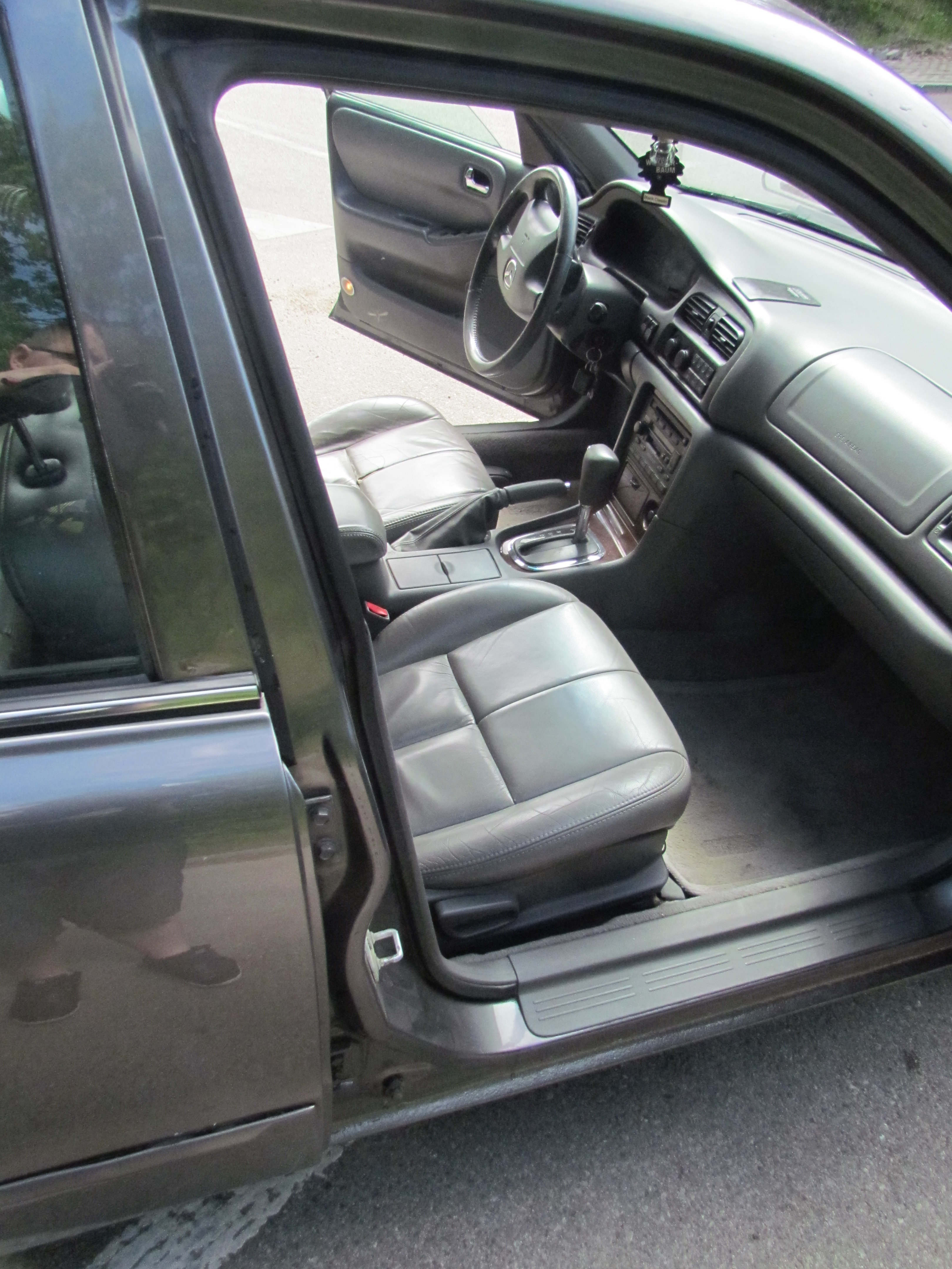

Wyposażenie standardowe:
– ABS;
– automatyczna 4-biegowa skrzynia
– 4 el. szyby;
– elektryczne i podgrzewane lusterka;
– wspomaganie kierownicy;
– klimatyzacja manualna
– centralny zamek z kluczyka;
– szyberdach elektryczny
– skórzana tapicerka
– elektryczny fotel kierowcy
– alufelgi 16'' Mazdy z oponami zimowymi.
– radio oryginalne bose na cd i kasety
-tempomat
Zrobione:
– łączniki stabilizator + gumy tył
– uszczelki pokryw zaworów + czyszczenie przepustnicy
– jeden wahacz poprzeczny tył
– świece zapłonowe + przewody
– amortyzatory przód+poduszki
– łączniki stabilizatora przód
Co w planach:
– zmiana żarówek w lampkach wewnątrz auta na led-zrobione
– felgi z oponami 17''–zrobione
– przejrzeć układ hamulcowy-zrobione
– wspawać nowe plecionki-zrobione
– drobne zaprawki lakiernicze
– zmiana radia(ori usa ma tylko nieparzyste stacje)–zrobione
– filtry + oleje-zrobione
– jak się uda to sprężyny obniżające-zrobione
– polerka lamp przednich
– obszycie kierownicy i naprawa fotela kierowcy
– kolektor 6-2-1 z nierdzewki i lepszy wydech
– zmiana prawej lampy tył-zrobione
– naprawa tempomatu –zrobione

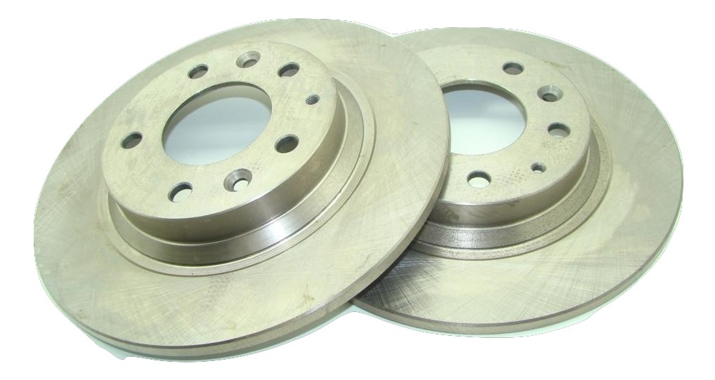

Trochę zaniedbałem temat :D Madzia śmiga bardzo dobrze, czasem ma jakieś drobne fochy <lol> , ale wiadomo ma swoje lata <rotfl>... Aktualny przebieg to 206k mil. Po za wymianami filtrów i płynów eksploatacyjnych, zdechła pompka paliwa, przerobiłem trochę instalację gazową. Mazda dostała nowe wtryski lpgtech dragon i nowy reduktor kme gold, teraz śmiga sporo lepiej... Wymieniłem też jeden sworzeń wahacza(pasuje z 626 ge). Założyłem radio 2din z dvd w miejsce oryginalnego(przeszkadzały nieparzyste fale radiowe).
Zrobiłem też trochę zakupów na najbliższy czas:

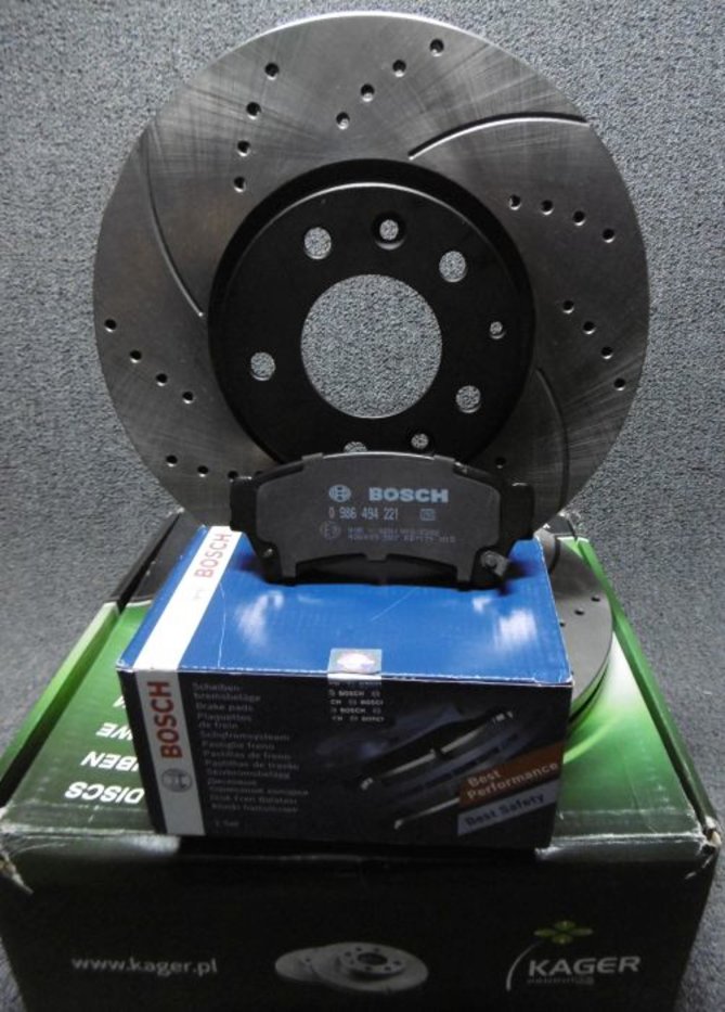

-Zaciski na przód od Mazdy 6 GH pod tarcze 299mm
-Tarcze klocki przód
-Tarcze klocki tył 280mm

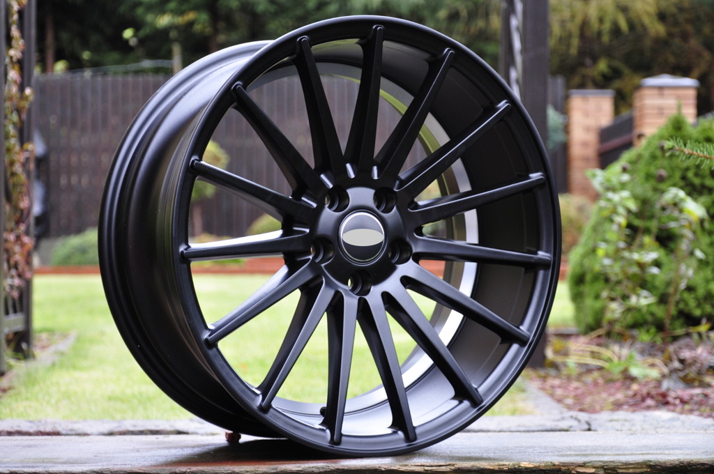

-Felgi 17'' 8j szerokości na lato repliki, ale nowe w bardzo okazyjnej cenie...
Co do planów na najbliższy czas:
-Założyć hamulce przód i tył.
-Do wymiany mam jedną poduszkę amortyzatora z przodu.
Aktualne zdjęcia auta dodam jak się trochę poprawi pogoda...

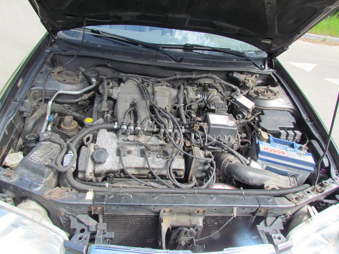

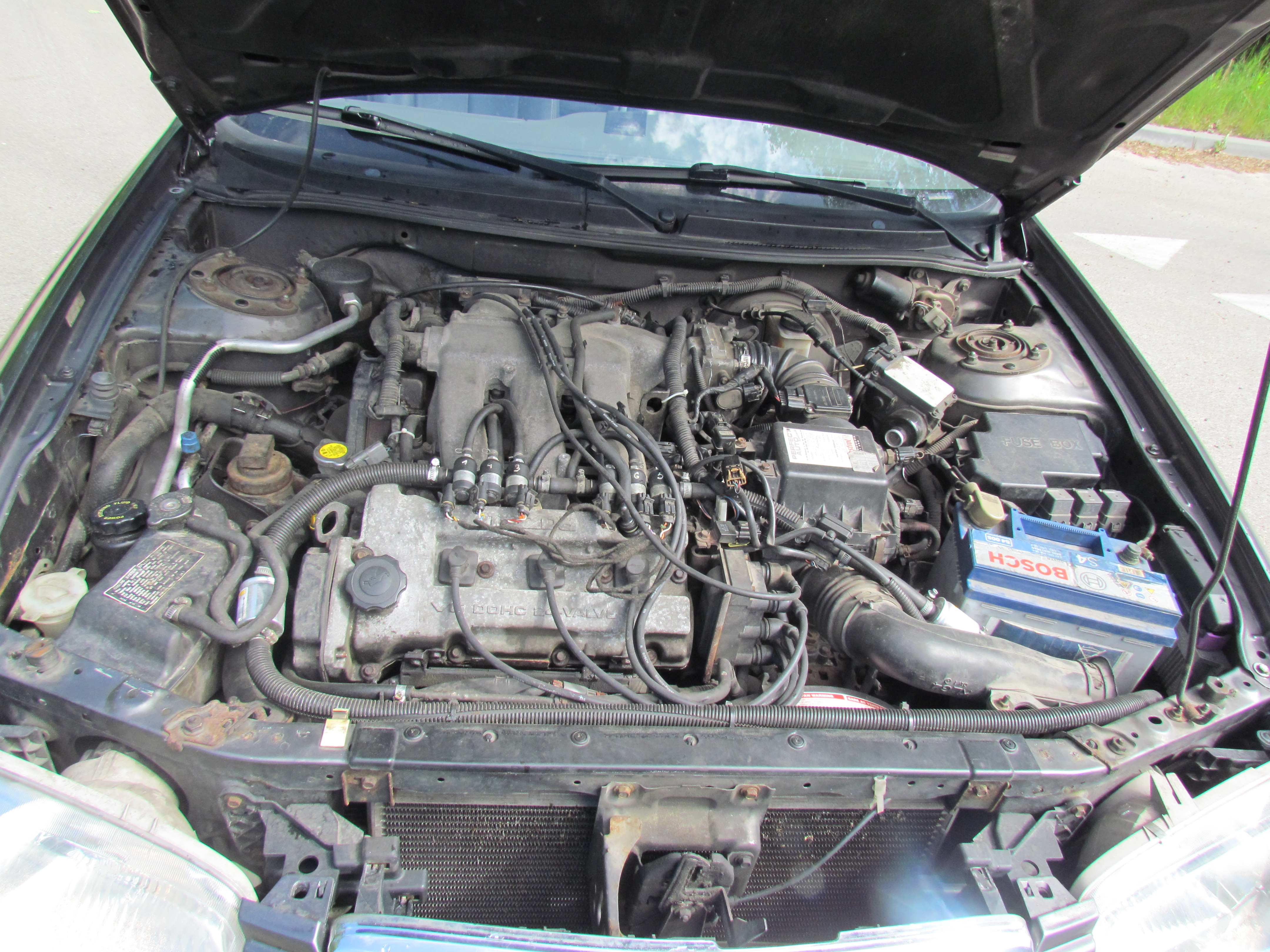

Postprzez chmielu_KL » 15 gru 2017, 19:58
A kiedy planujesz porządki pod maską? :p
Od: 22 kwi 2014, 16:51
Posty: 1846 (8/20)
Postprzez ace-mati » 15 gru 2017, 20:01
Porządki pod maską już zrobione. Między innymi dlatego przerabiałem instalację LPG. Zdjęcie z pierwszego posta jest świeżo po zakupie auta...

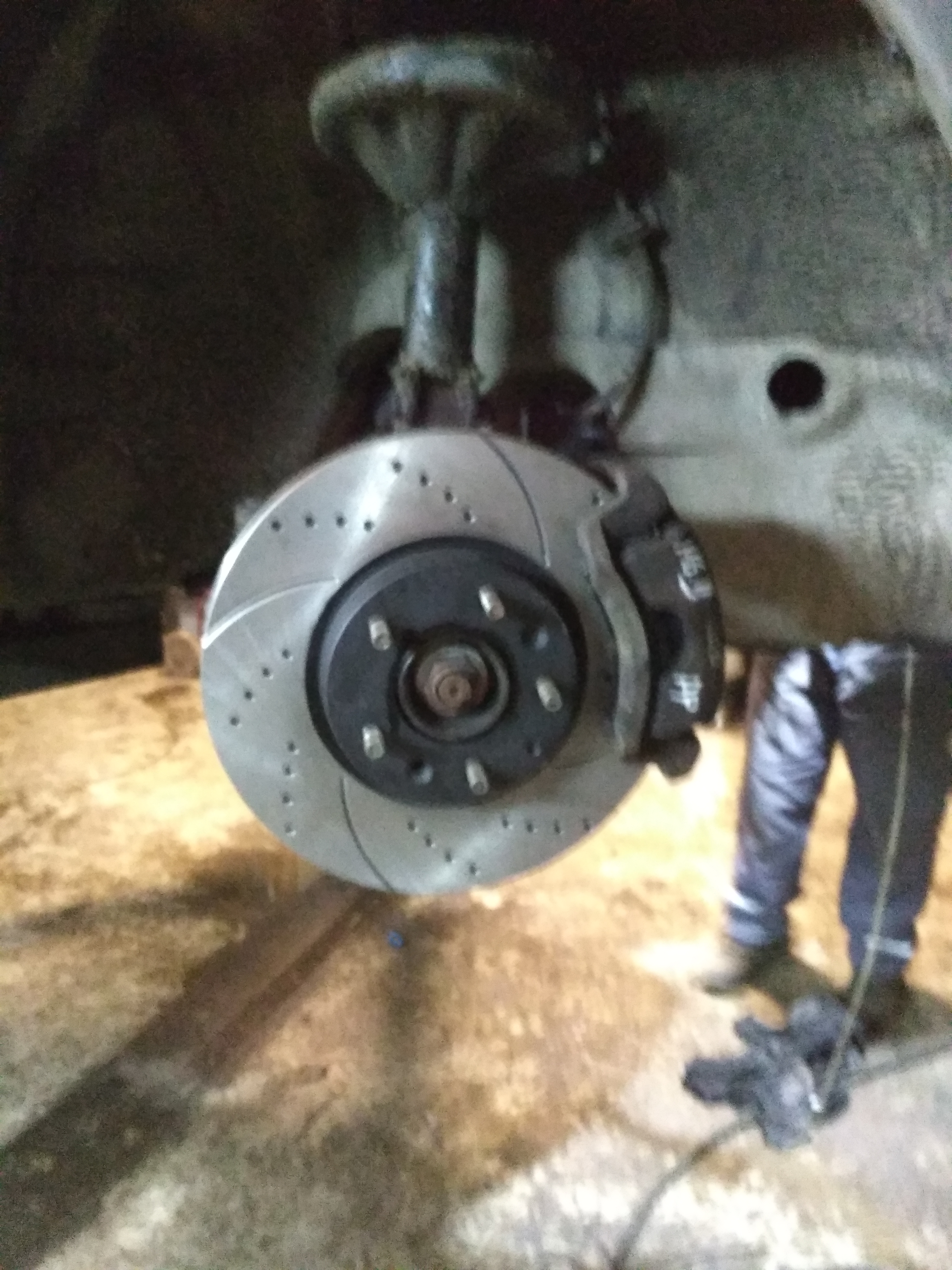

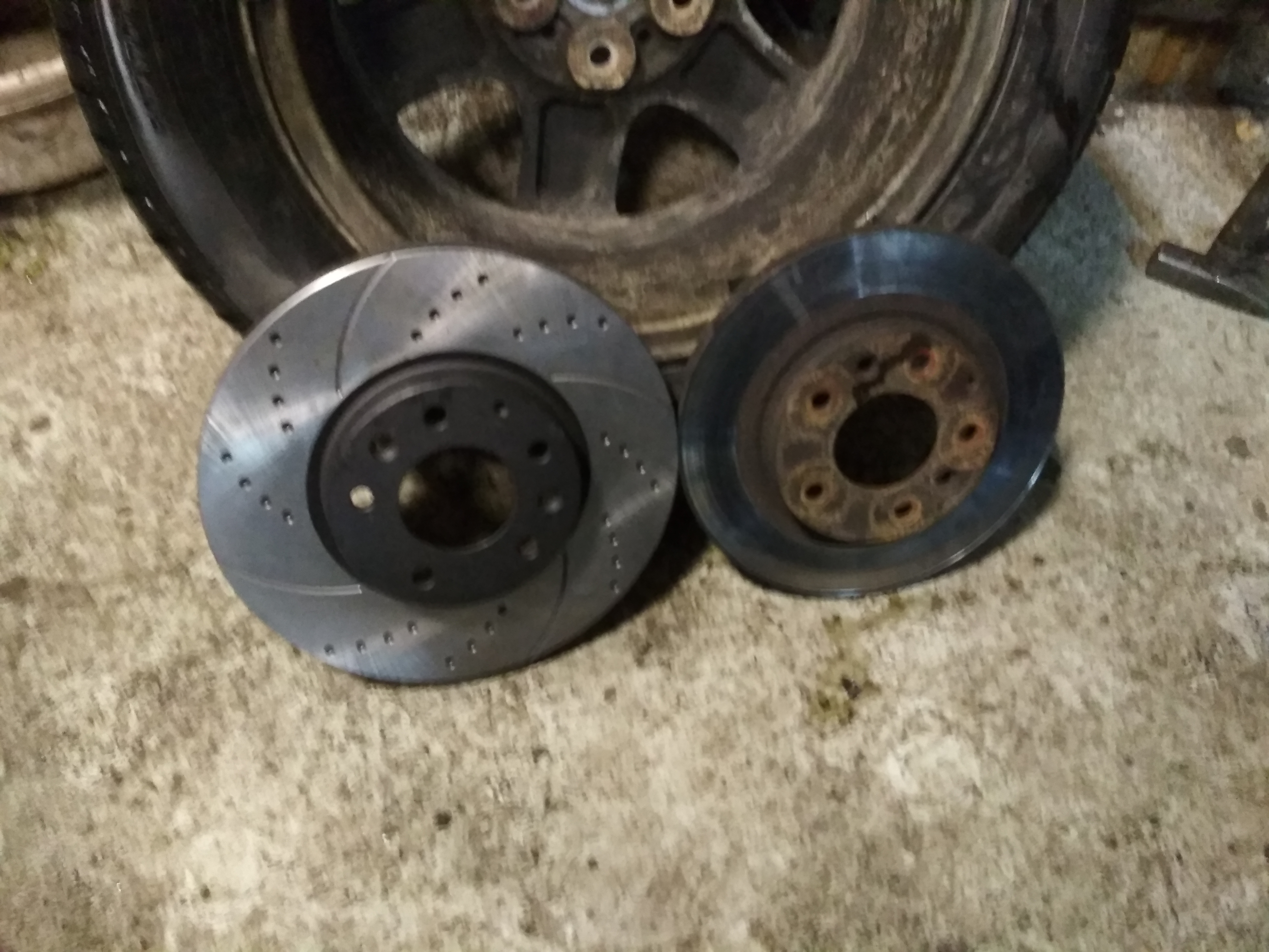

Postprzez ace-mati » 17 gru 2017, 15:13
Wczoraj korzystając z wolnej chwili, założyłem tarcze i zaciski z przodu.
Od: 30 kwi 2017, 18:35
Posty: 70
Skąd: Czarna Białostocka
Auto: Mada 626 GF USA 2.5v6
Postprzez dansomi » 17 gru 2017, 16:28
wygląda nieźle, pewnie jeszcze lepiej hamuje ? :D Tarcze mikody czy jakiś inny wynalazek ?
Od: 27 mar 2016, 08:43
Posty: 213 (0/5)
Skąd: KN/DW
Auto: Mazda 626 2.0 115 1998 GW
Postprzez ace-mati » 17 gru 2017, 16:56
Hamuje lepiej niż było, lepiej też wypełnia felgę... Co do tarcz to są marki kager, kupiłem je podczas likwidacji sklepu w bardzo, bardzo przyzwoitej cenie...

Postprzez jurand » 17 gru 2017, 18:12
Z czego tarczunek? Ja się przymierzam z Xedosem do tarcz i zacisków z M6.

Postprzez julek » 17 gru 2017, 18:34
Tarcze i zaciski ma z mazdy gh. Jakbyś chcial mam mpsy na sell. A 626 bardzo ladna fajne mody cieszy mnie to ze jeszcze ktos modzi te autka.

Postprzez jurand » 17 gru 2017, 18:38
Takie to nie pod felgi 15" no i serwo by trzeba było zmienić. Tamte są p&p bez serwa.
Ale może komuś innemu będą jak trafił :D
Od: 13 wrz 2011, 21:24
Posty: 646 (1/13)
Skąd: OK
Auto: Citroen C5 2.0hdi '10
Mazda Premacy 1,8 '00
Renault Twingo 1.1 '00
2x Xedos 6 2.0 V6 '92 i '96
Mazda 323 BG 1.6 '90,
Postprzez ace-mati » 17 gru 2017, 18:57
Tak jak kolega wyżej napisał tarcze i klocki z Mazdy 6 GH, z tym, że one też nie wejdą na 15"
Posty: 70
Postprzez jurand » 17 gru 2017, 21:11
Racja! GH i niektóre GG wielgachne (299 mm). Ale nie we wszystkich odmianach GH! Z innych modeli M6 mniejsze (273 – 285 mm). Tu znalazłem jak modzili ale nie podane z jakiego M6 zaciski i tarcze: viewtopic.php?f=102&t=55133&start=40

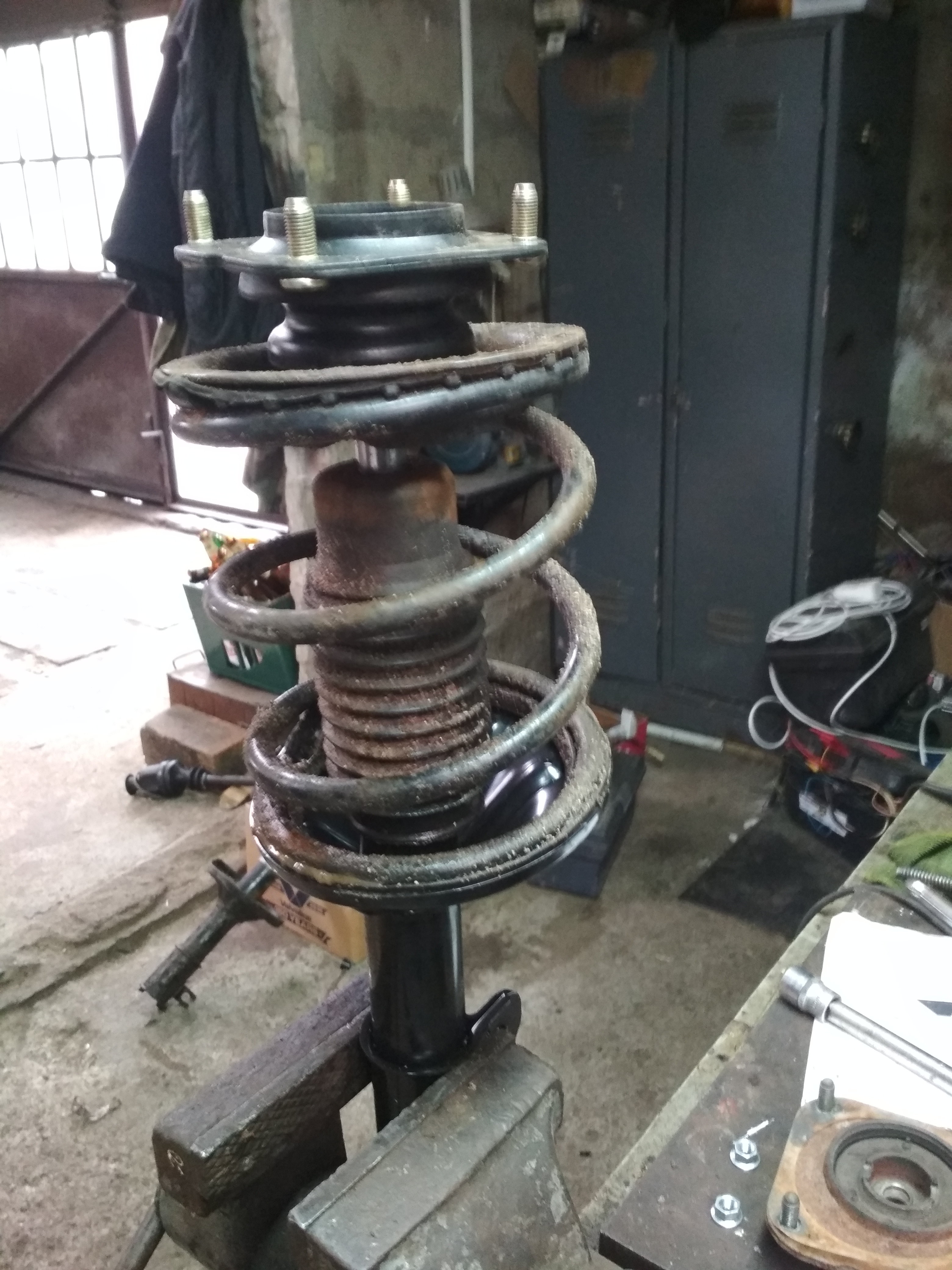

Postprzez ace-mati » 2 lut 2018, 13:56
Dziś korzystając z wolnej chwili wymieniłem przednie amortyzatory na kayaba prenium i górne poduszki amortyzatora z łożyskami firmy monroe. Naprawiłem też tempomat, okazało się, że wiązka była uszkodzona...
Co ciekawe moja mazda wg. rocznika i vinu jest GF, a amortyzatory i poduszki podchodzą od GE...
