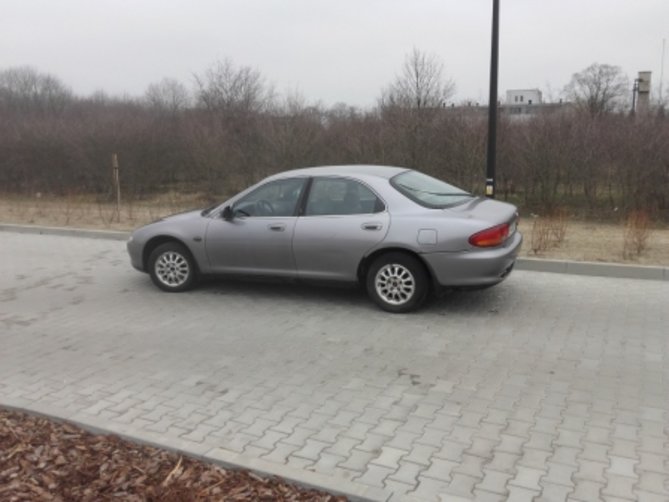

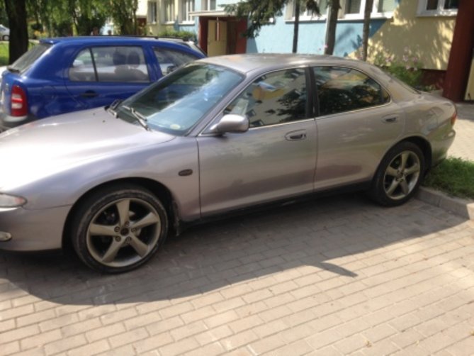

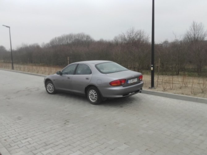

A tak prezentuje się na 16-nastkach :))

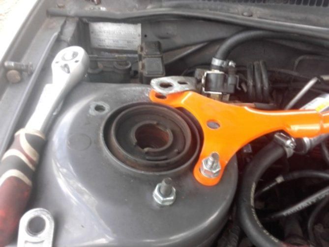

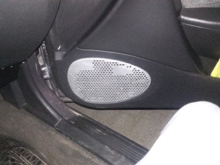

Postprzez Krystianek » 22 maja 2016, 22:59
Siemka znów :D

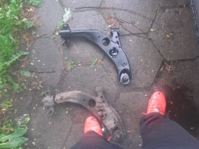

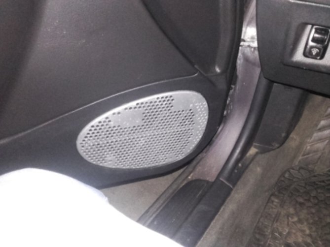

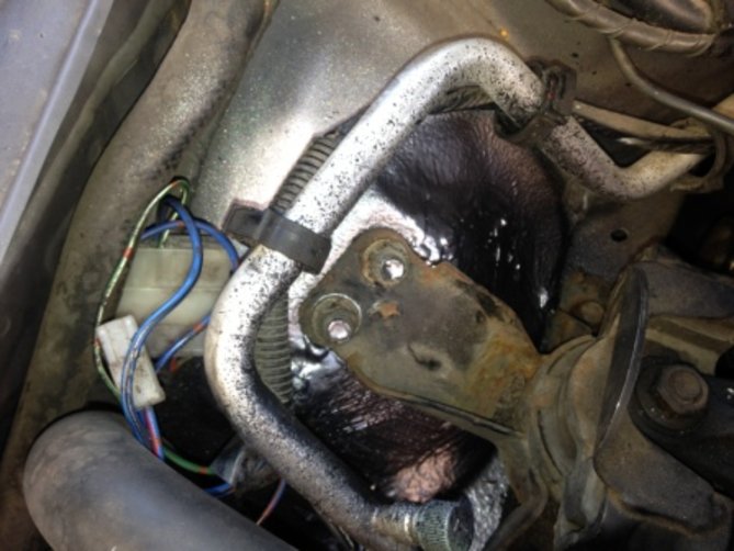

Na prośbę wstawiam zdjęcia wnętrza. Dodatkowo kilka zdjęć z napraw:
– naprawa prawej poduchy amorka
– montaż odnowionej rozpórki
– wymiana wahaczy
Pozdrawiam!

Postprzez jurand » 22 maja 2016, 23:04
Z czego podchodzi wahacz do Xeda???
Od: 13 wrz 2011, 22:24
Posty: 646 (1/13)
Skąd: OK
Auto: Citroen C5 2.0hdi '10
Mazda Premacy 1,8 '00
Renault Twingo 1.1 '00
2x Xedos 6 2.0 V6 '92 i '96
Mazda 323 BG 1.6 '90,
Postprzez Krystianek » 22 maja 2016, 23:10
Ten kupiony konkretnie pod Xedoska, ale wymieniony w opisie 626 i MX-6 :D
Od: 6 wrz 2015, 12:41
Posty: 11
Skąd: Skierniewice
Auto: Mazda Xedos 6 (CA) 1.6 16v
Postprzez jurand » 22 maja 2016, 23:19
Taaa, tylko czy 626 GE czy GF <co?>
Widziałem ogłoszenia, że raz z tego, raz z drugiego.
Ponoć się różnią i doszukałem się, że m.in. uchwytami krańcowej tulei. Wyczytałem też, że pod jedną tuleję jakieś podkładki trzeba dać.
A szczerze to nadal żadnego pewniaka!
Zadaj link jak wytargałeś to gdzieś z neta np. Allegro (?)

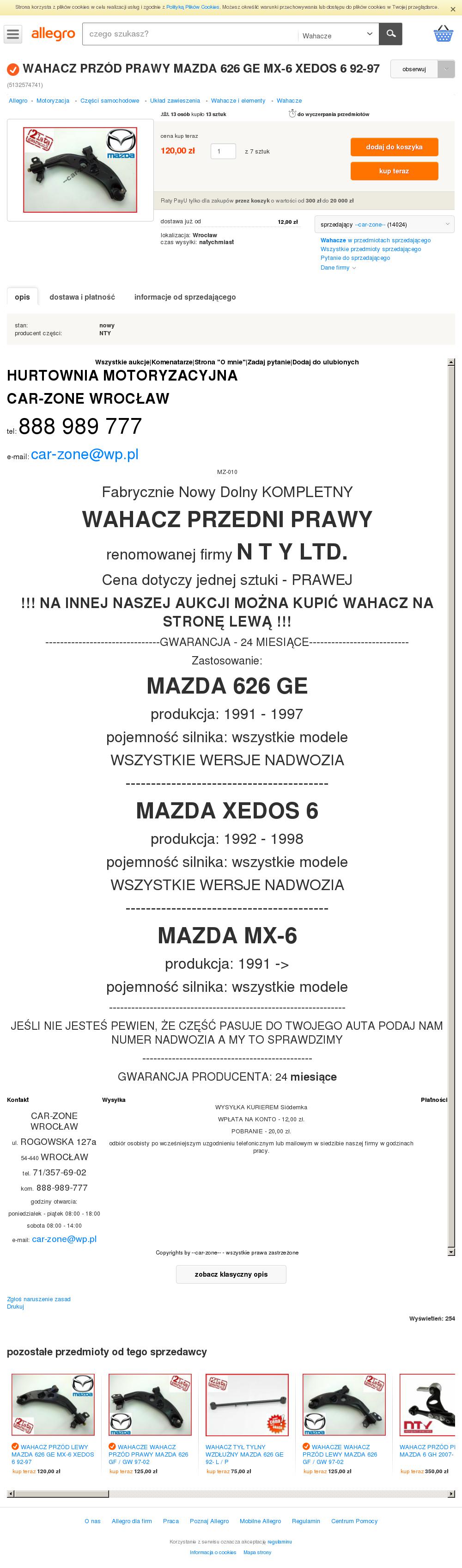

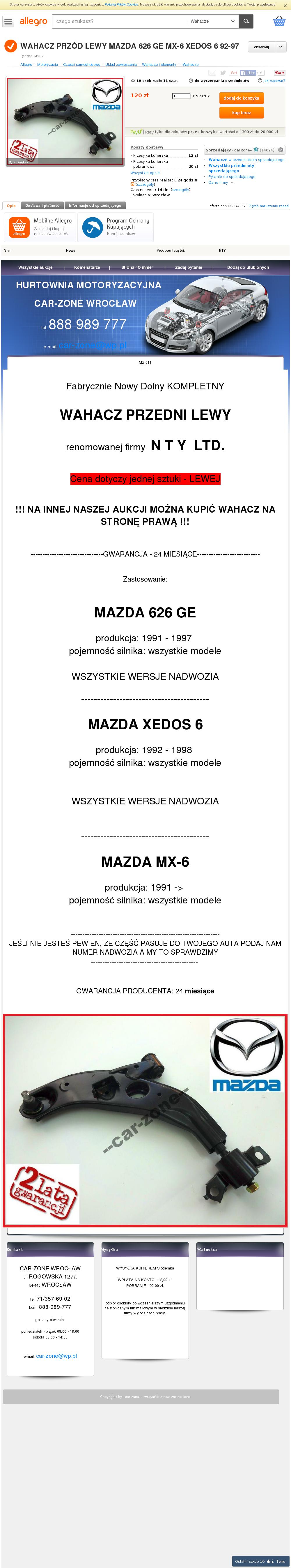

Postprzez Krystianek » 22 maja 2016, 23:31
GE jest pokrewną Xedoska, wiele części ma oznaczenie tego modelu. Wahacze nie są górnych lotów. Ale jeżdżę już tydzień i zero problemów. Nawet montaż spoko przebiegł.
Wahacze:
http://allegro.pl/wahacz-przod-lewy-maz ... 74967.html
http://allegro.pl/wahacz-przod-prawy-ma ... 74741.html
Posty: 11
Skąd: Skierniewice
Postprzez jurand » 22 maja 2016, 23:38
Dziękować! <serduszka>
Oglądałem też te właśnie a czytałem, że ktoś jakieś zamontował i zaczęło ściągać autko.
Skoro u ciebie jest OK to takie muszą być!
Pozdrawiam!

Postprzez Krystianek » 22 maja 2016, 23:46
Tak, jak najbardziej po wymianie autko może ściągać. Wahacze, a konkretnie sworznie odpowiadają za geometrię przedniej osi. Jeżeli sworznie były mocno zużyte to bd spora różnica. Ja też musiałem ustawić zbieżność.
Posty: 11
Skąd: Skierniewice
Postprzez jurand » 23 maja 2016, 06:26
Ale komuś w ramach wymiany jednego (?) wahacza przekręciło kierownicę o 1/3 czy jakoś tak. No to różnice raczej były. Mała korekta po wymianie kompletu będzie standartem.

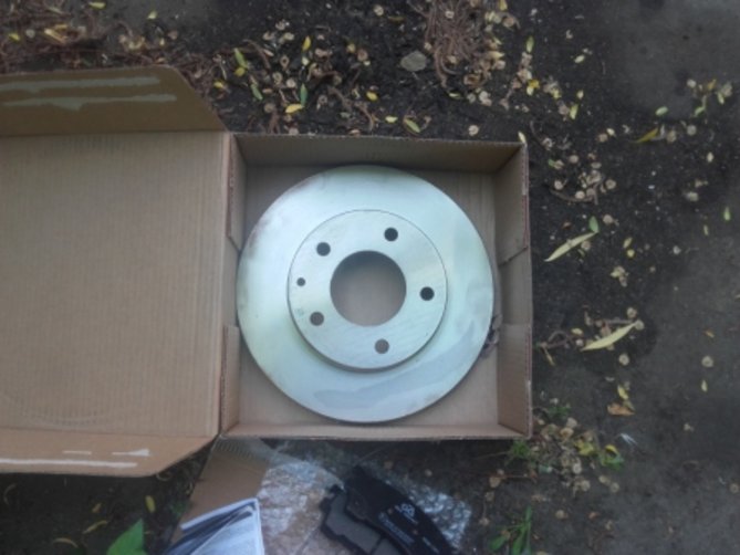

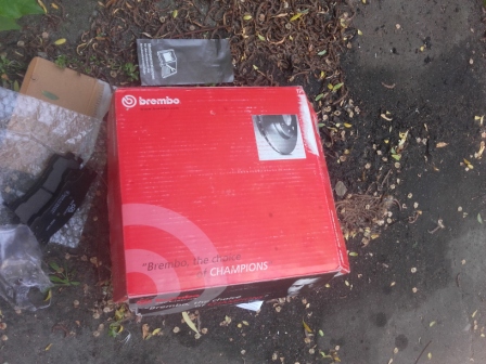

Postprzez Krystianek » 24 maja 2016, 16:40

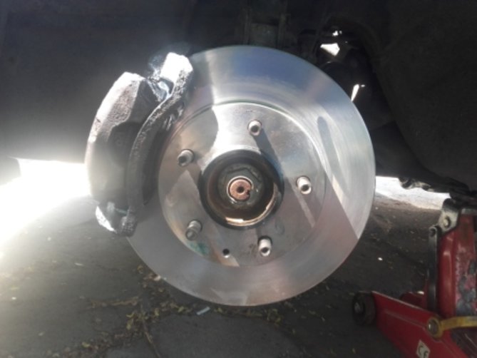

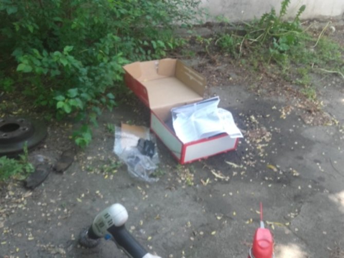

Podczas hamowania bardzo biła kierownica i pedał gazu. Wytypowane hamulce przód. Strzał w dychę, jak ręką odjął :D
Tarcze Brembo i klocki Ad brakes :P

Postprzez MAZDman » 24 maja 2016, 16:46
Aż rażą w oczy, tylko musimy zaciski pomalować :-P
Od: 21 lut 2014, 17:30
Posty: 110
Skąd: Skierniewice
Auto: mazda 323f bg 1.6 16v '94
Postprzez Krystianek » 24 maja 2016, 18:10
Spoko, tylko bd mi musiał też wykombinować taki komplet na tył :D

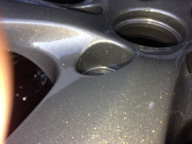

Postprzez Krystianek » 7 sie 2016, 18:45
Siemanko!
Przydałoby się jakieś odświeżenie :)

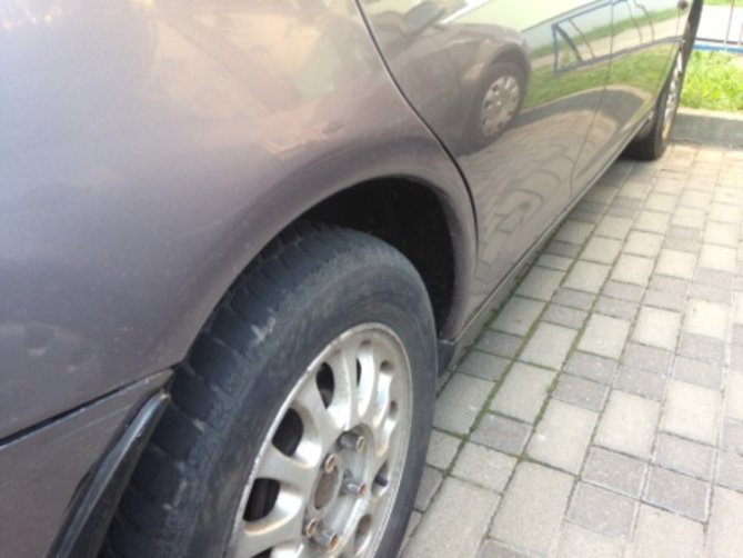

To jest. Xedosek stał 5 tyg. u "Szefuncia", ale zrobił całkiem dobrze.

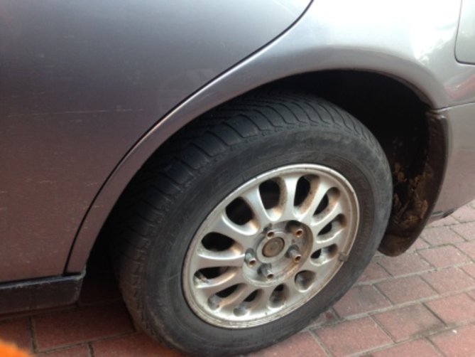

Mam zdrowe nadkola z tyłu, zdrowe progi i zaślepioną dziurkę przy łapie silnika. Baja :D

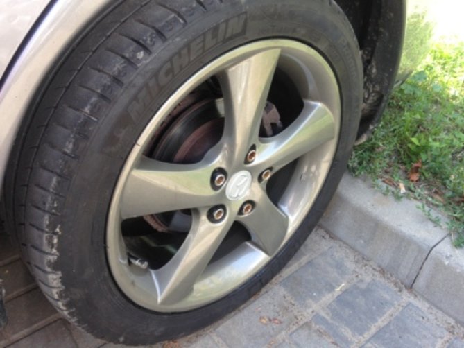

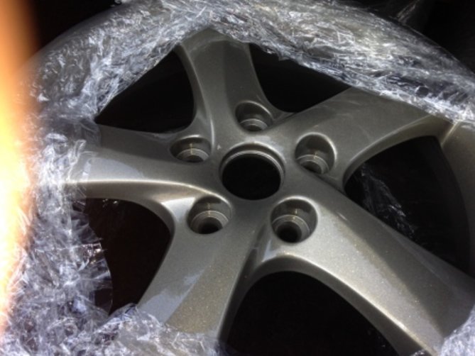

W dodatku namierzyłem fajne, co prawda popularne, ale oryginalne felgi Mazdy 17".
Były słabe, ale teraz są kozaki.
A wisienką na torcie jest nowa kierownica.
Pozderki :3
