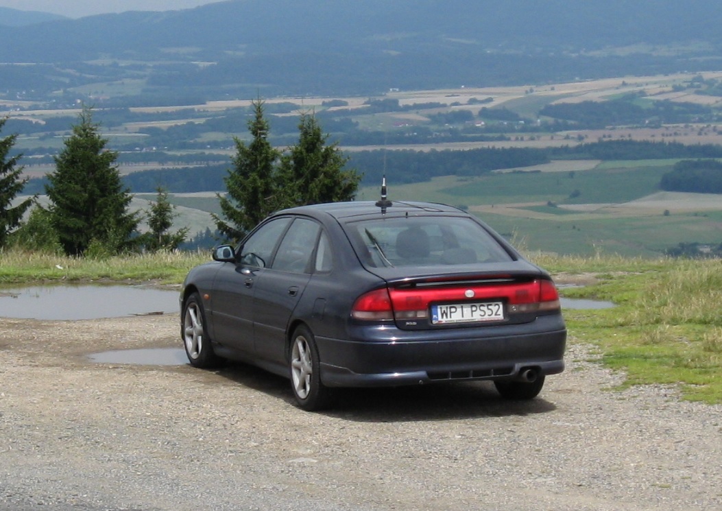

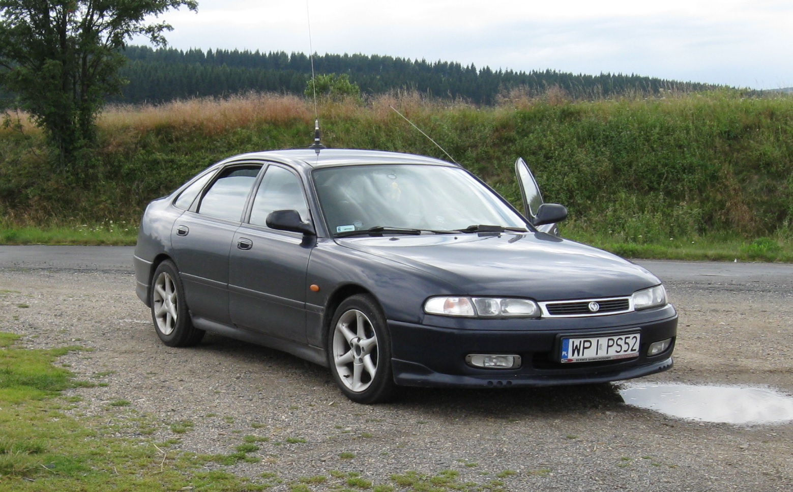

Samochód był tuningowany w Niemczech – felgi 16" Valbrem, ogumienie 205/50, ospoilerowanie ATH Hinsberger.

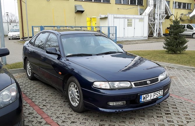

Wygląda tak :)

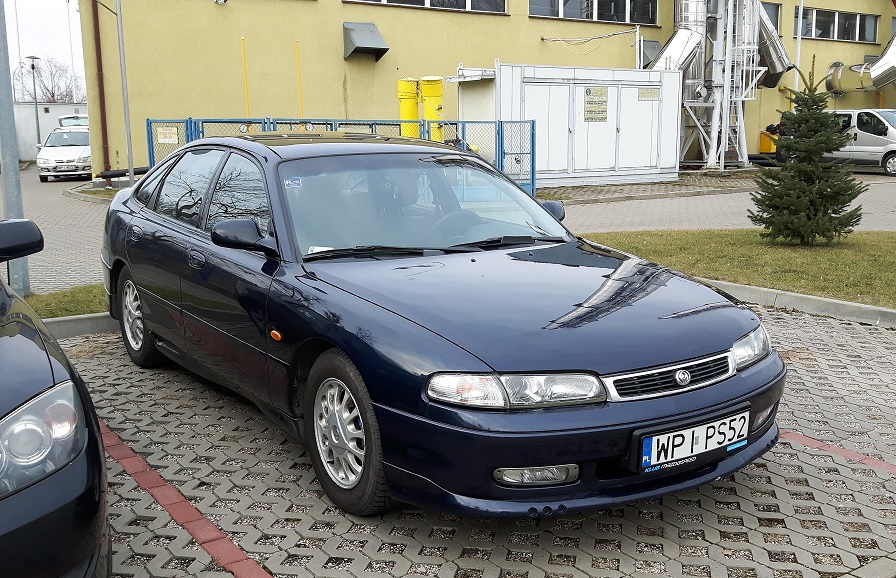

Dzisiaj (2018-03-10) – umyłem i założyłem klubową podkładkę po tablice, ale tylko z przodu. Z tyłu będzie potrzebna wiertarka <rotfl> Tutaj fotka na oryginalnych felgach magnezowych – wersja zimowa :)

Ospoilerowaie jest fajne, nietypowe i niezbyt agresywne. Szkoda tylko, że dwa razy już połamałem przedni spoiler – na tych zdjęciach jest po jednej z reanimacji, obecnie jest zdjęty i czeka na kolejną. Gumiarze dla odmiany uszkodzili jedną ze spódniczek. Żona mówi, że jak zwykle namęczę się z klejeniem, jeden urlop i po robocie :) Niestety dokupić oryginalnych nie sposób. Co do modów – co tu modzić <lol> Bardziej się skupiłem na przywracaniu pojazdu do stanu idealnego. Znaczy jeden poważny mod był – podtlenek założyłem pod koniec 2014, ponieważ mocno wzrosła liczba przejeżdżanych kilometrów :) Radia i głośników nie liczę. Miałem zamiar zmienić hamulce przednie na zestaw z 6 – w górach mógłby się przydać.
