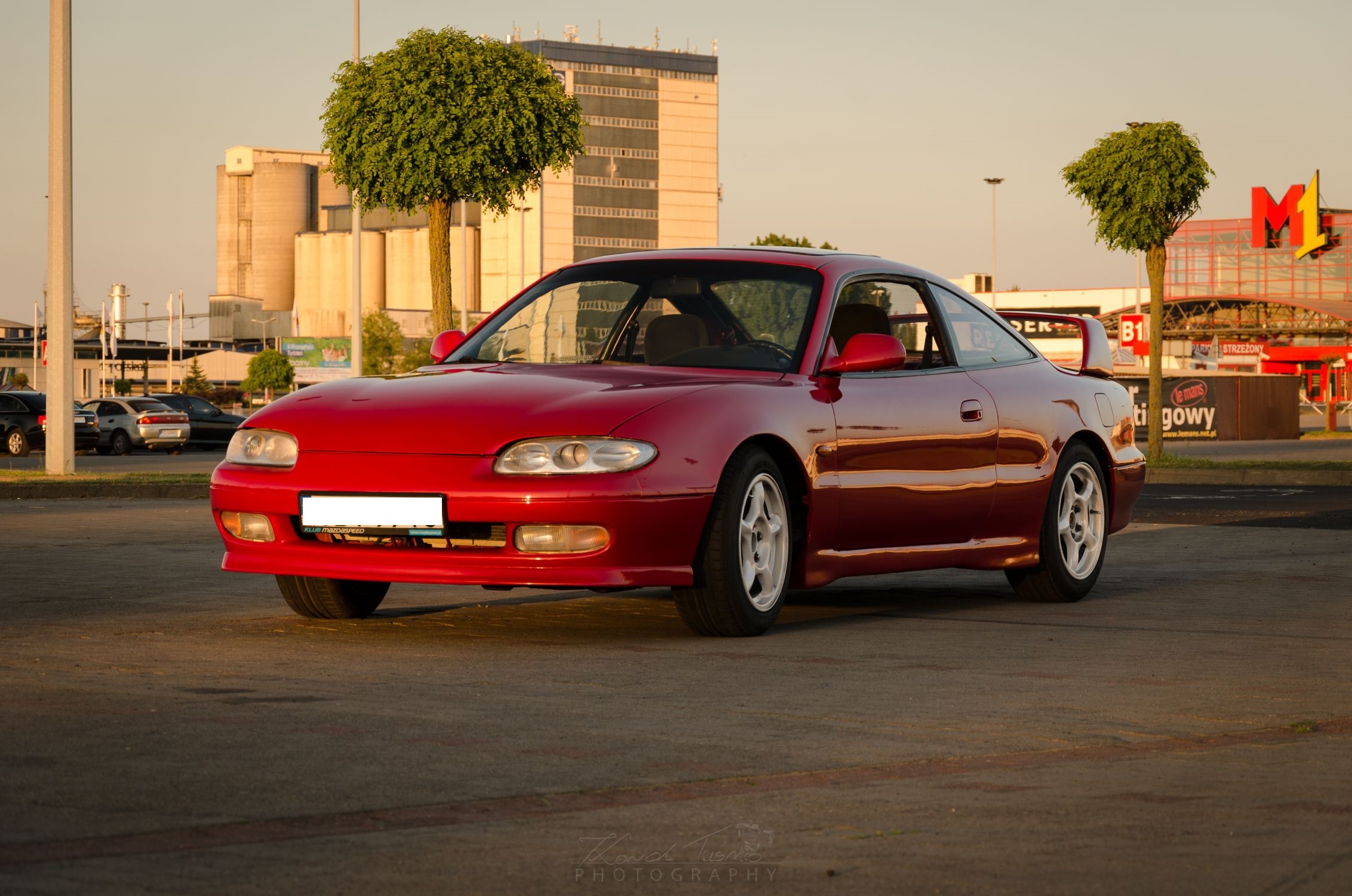

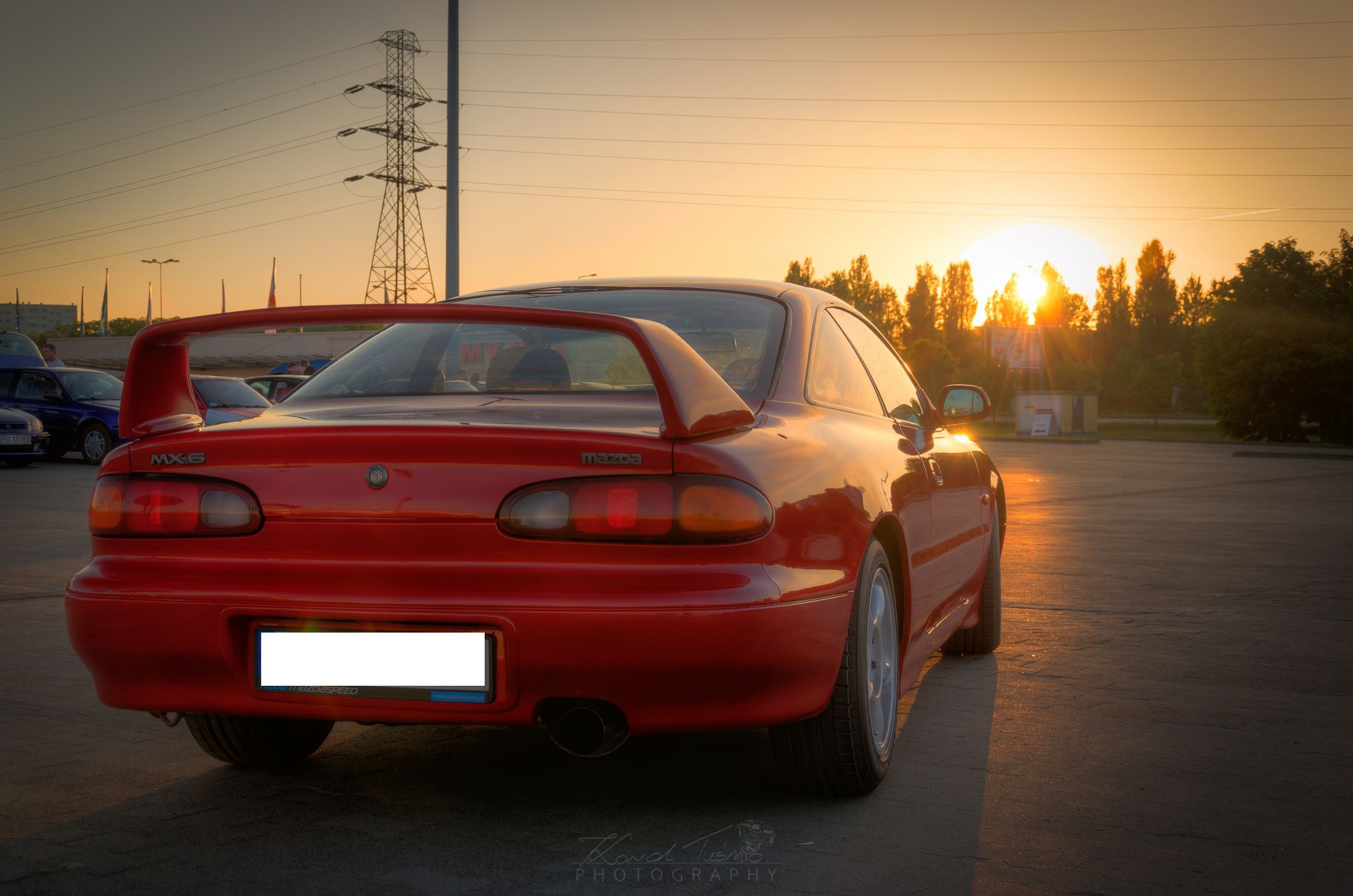

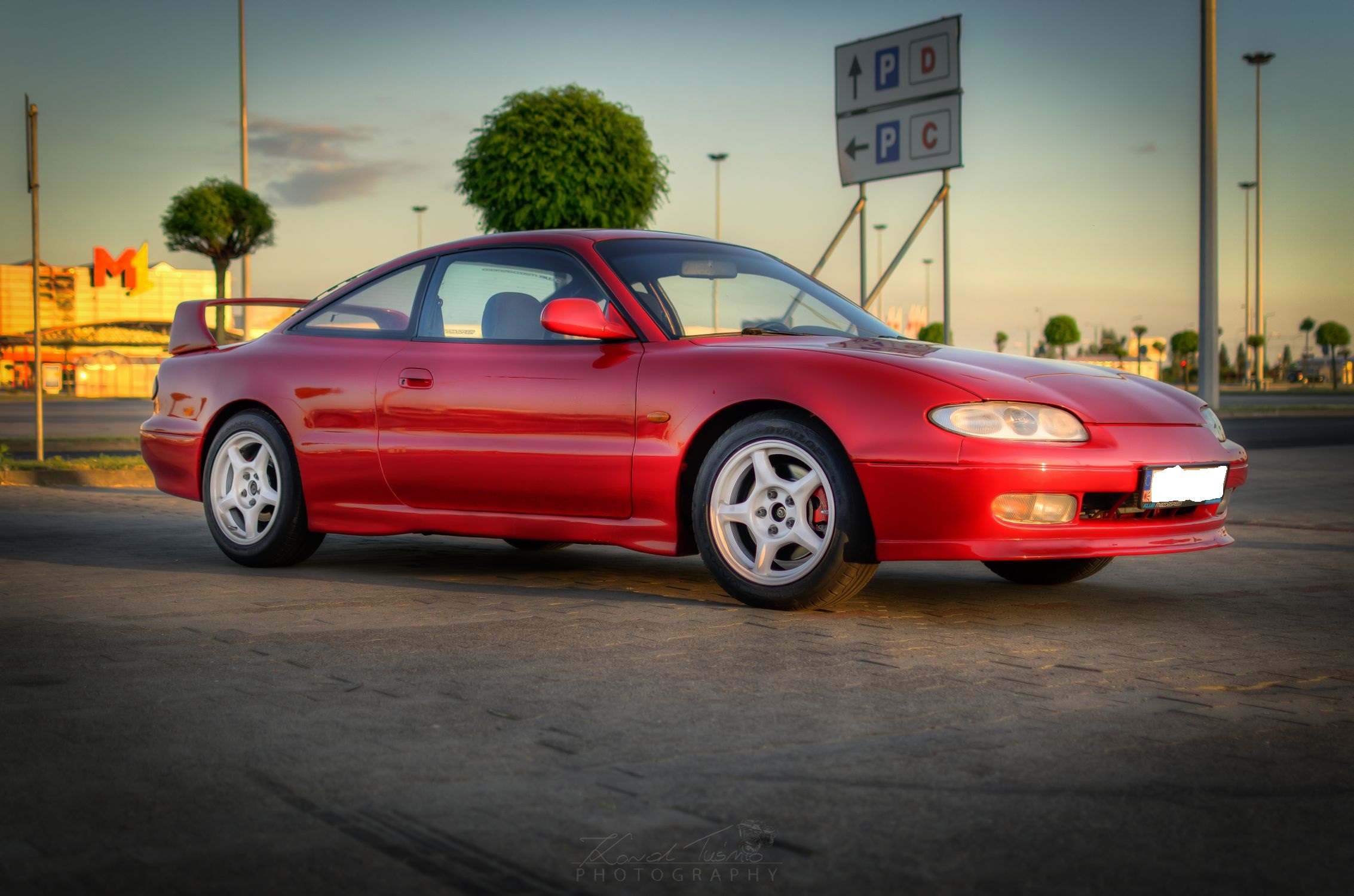

TUM TU RUM!!!! Nadeszła ta wielka chwila, w której oficjalnie prezentuje Wam, moje najnowsze dziecko :D
Mazda MX-6 2.5v6, 1992r. (choć niewiele w tym aucie pozostało z tego rocznika). W tej chwili na wyposażeniu same rarytasy takie jak wycieraczki, spryskiwacze, fotel, pasy i jedna elektryczna szyba :D

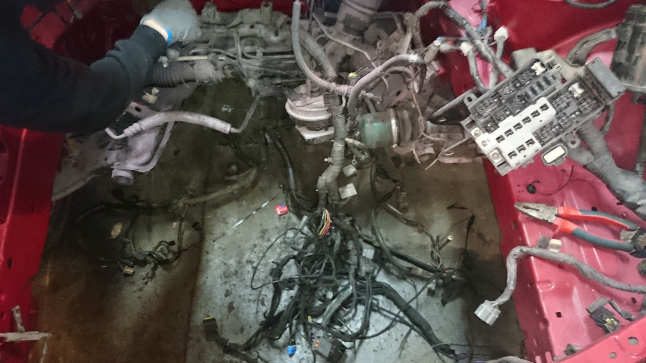

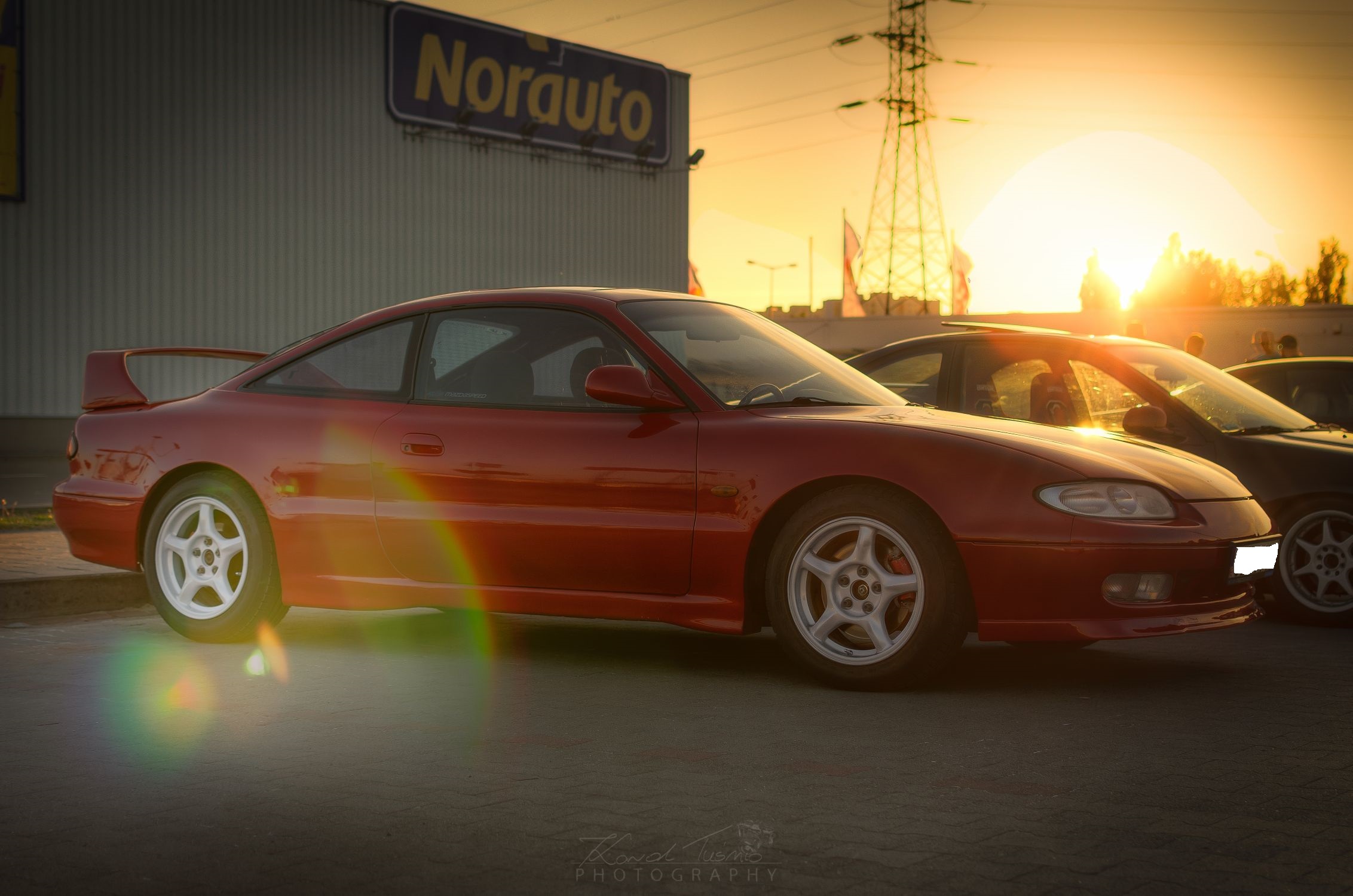

Auto w tym roku zostało odrestaurowane od podstaw. Począwszy od pełnego zadbania o blachę i nowego lakieru z młodszej siostry RX-8 (kolor Velocity Red Mica). Na aucie założony pakiet Mazdaspeed (przednia dokładka, boczne dokładki, spojler), lampy i halogeny JDM. silnik wsadzony z mojej poprzedniej MX-6 (viewtopic.php?f=314&t=169686), który chodził idealnie, trzymał 164km i nie palił grama oleju. Przeżył dzwon i ma się dobrze :D Auto składane od podstaw, łącznie z położeniem i podłączeniem wszelakiej elektryki.Na tą chwilę wymienione części:
– felgi od rx-7 FD wymalowane w biały xeralick
– opony Dunlop sp sport maxx rt 16 205/55

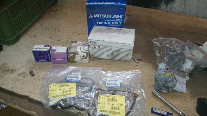

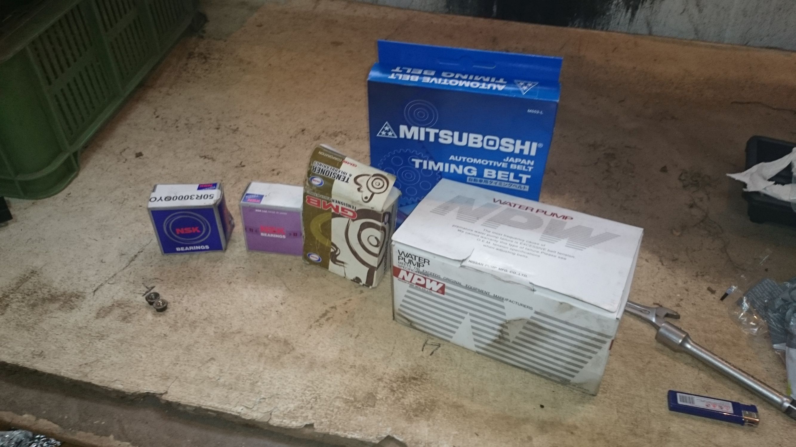

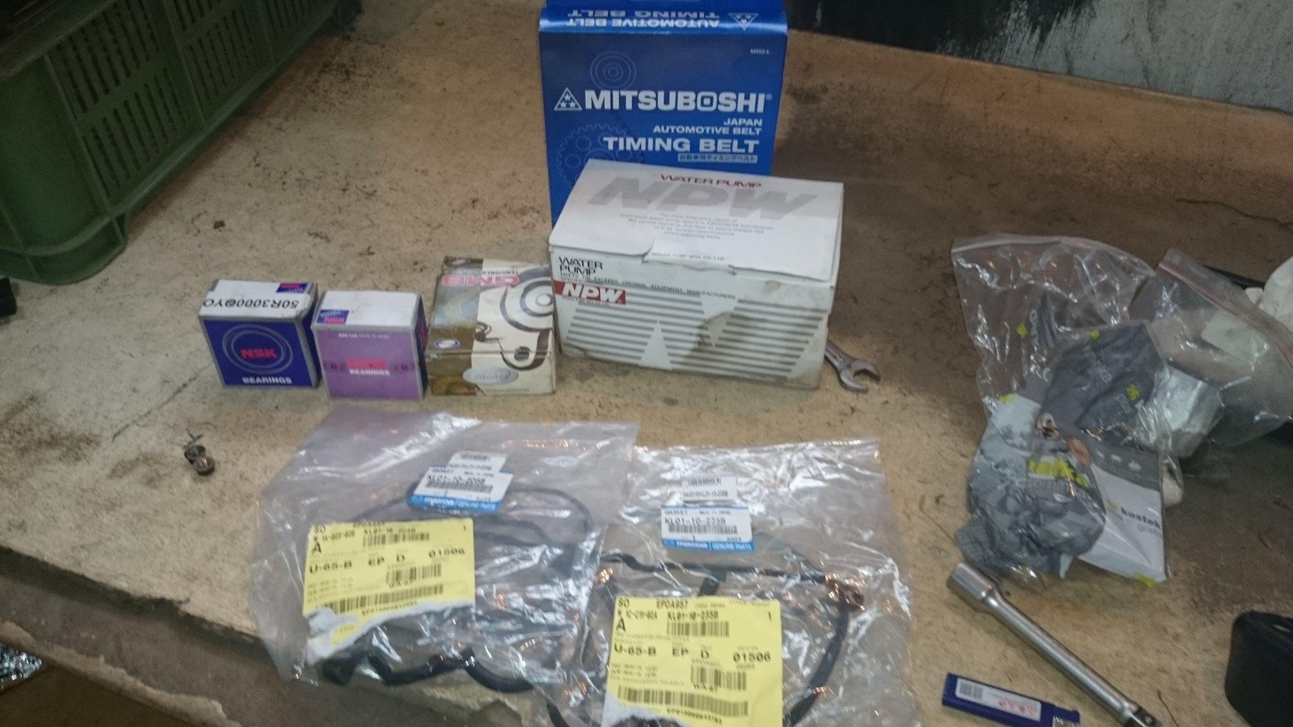

– kompletny rozrząd

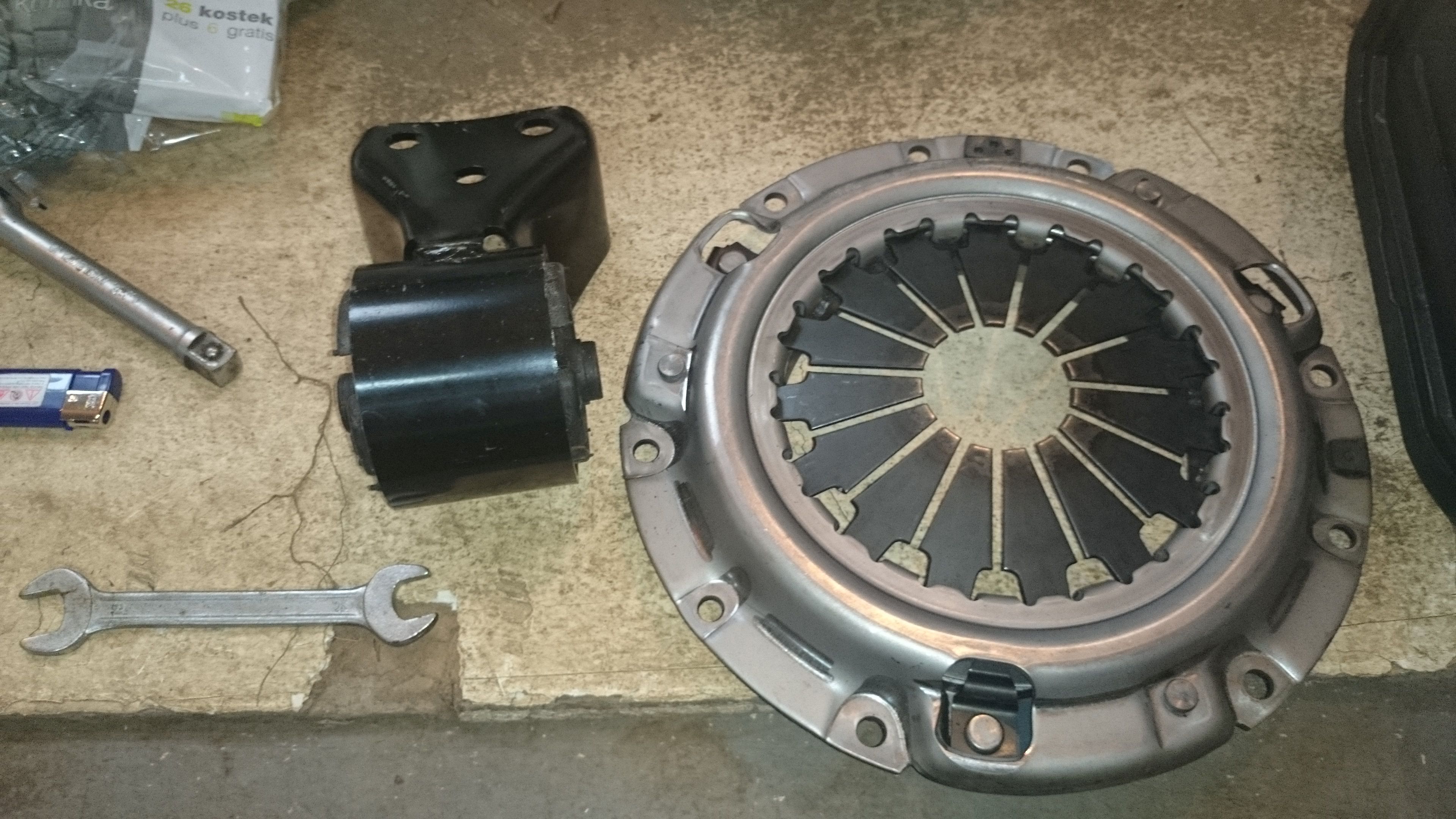

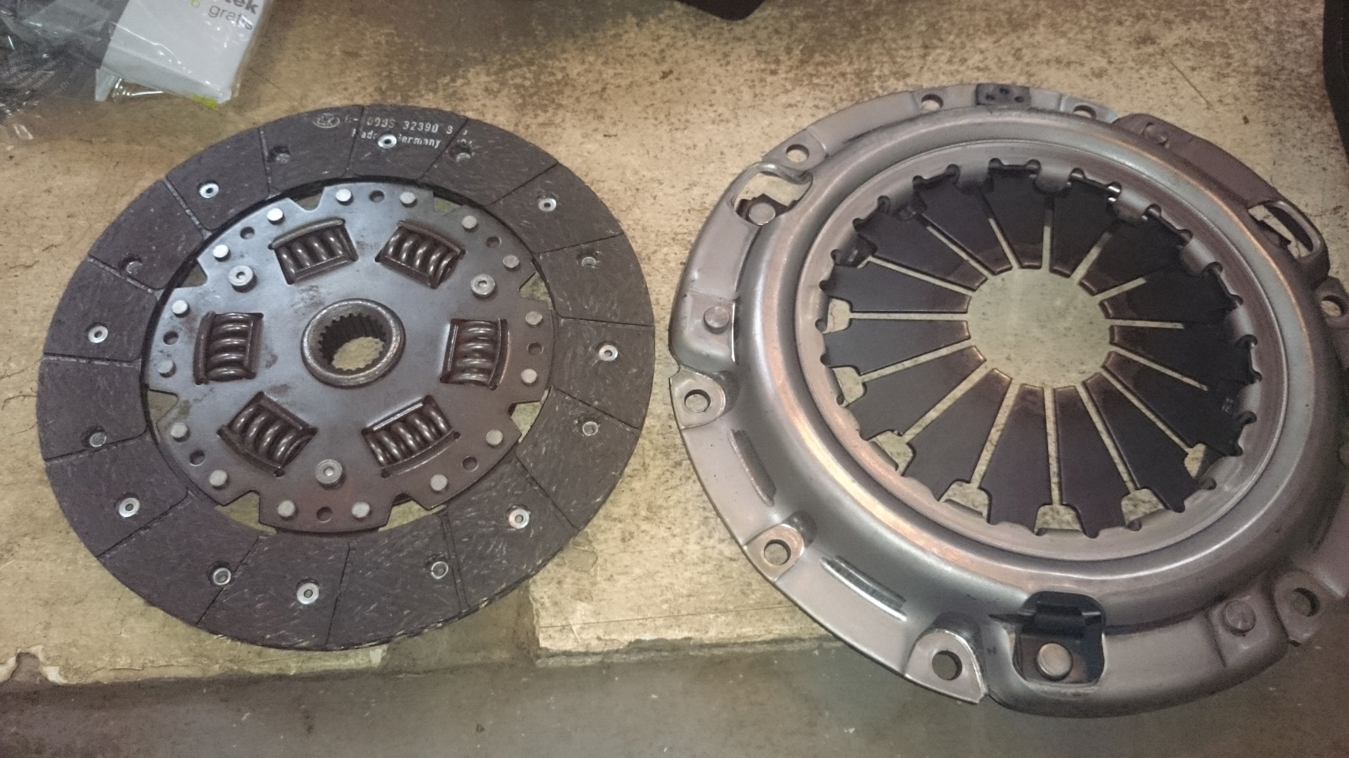

– kompletne sprzęgło (nowy docisk i łożysko oporowe, tarcza obita kevlarem)
– lekkie koło zamachowe (4,8kg)

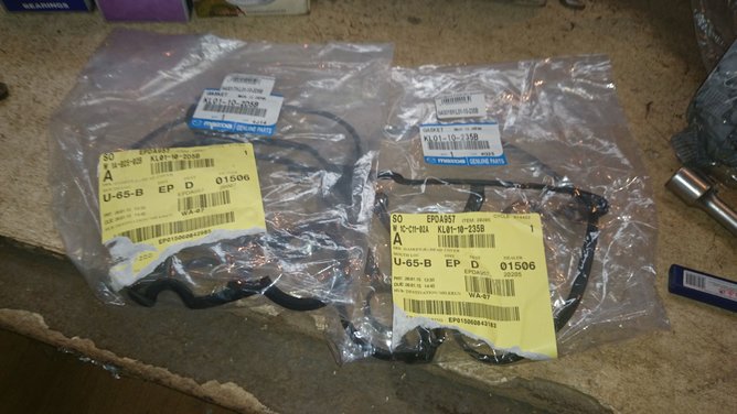

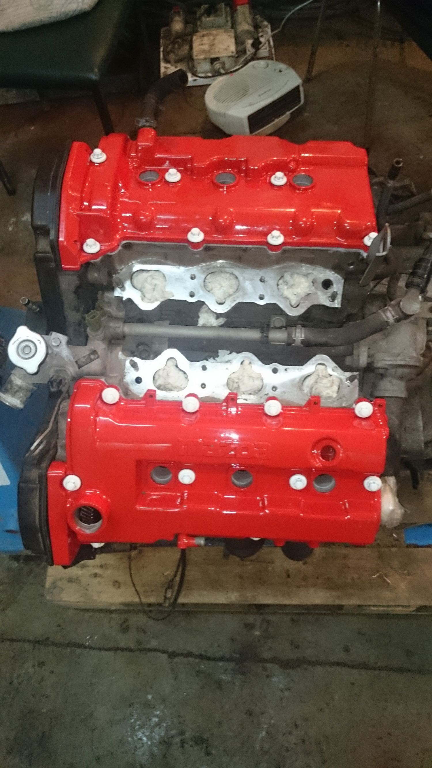

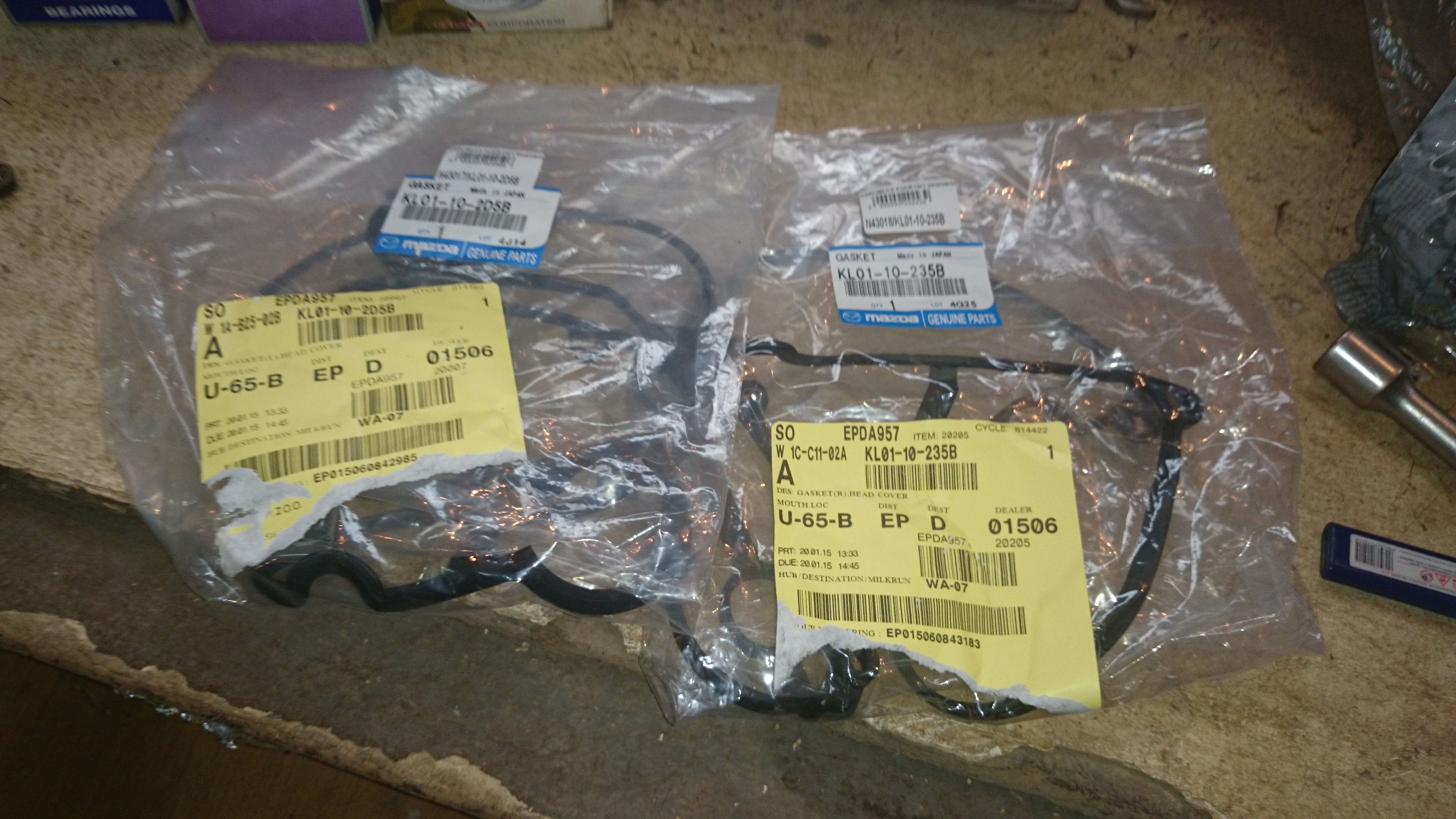

– nowe uszczelki pod dekle (ori) + malowanie kap
– nowe uszczelki pod kolektor ssący
– nowa tylna (grodziowa) poduszka silnika (ori od 626 Fs)
– nowa lewa poduszka silnika (zamiennik)

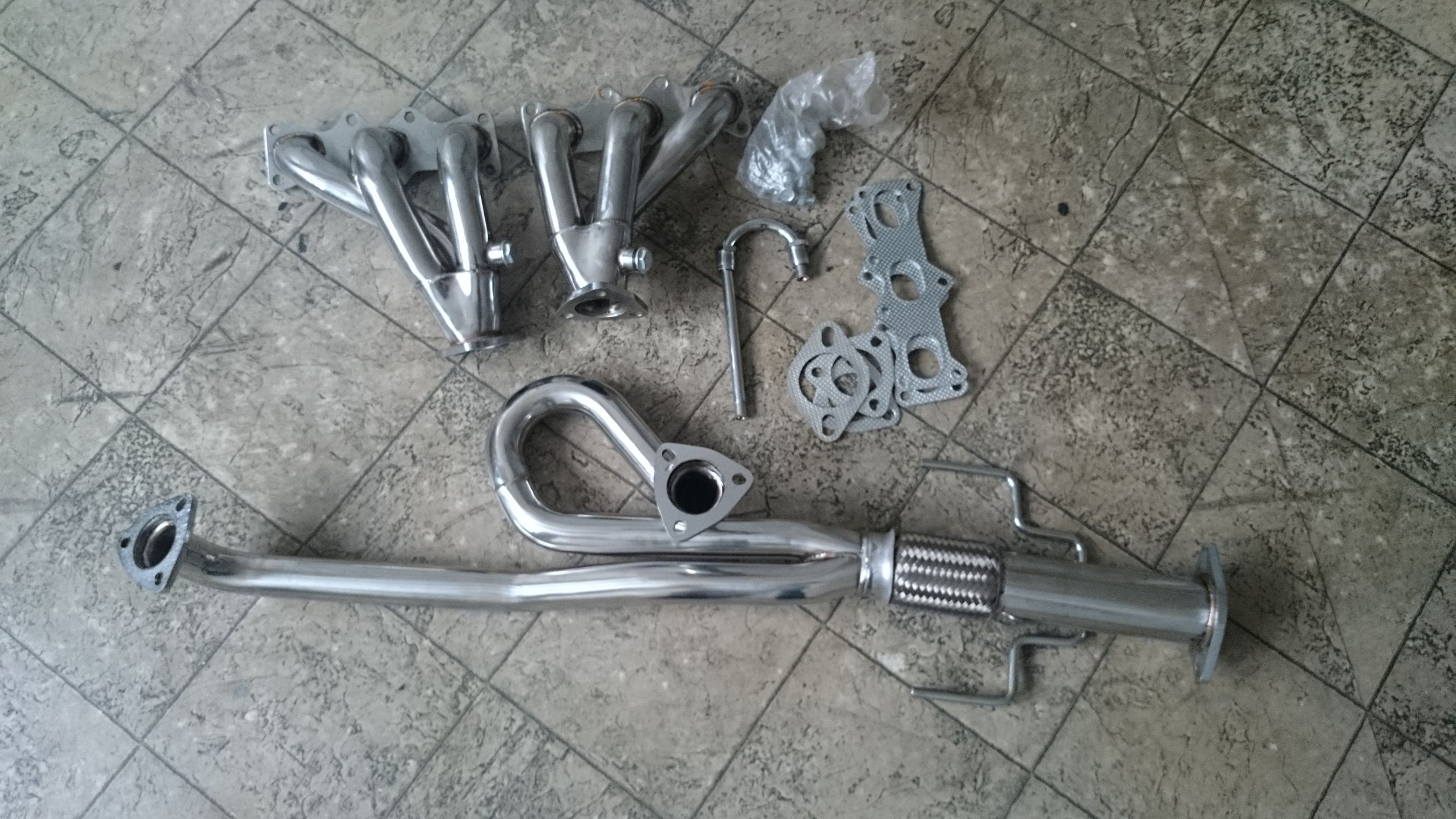

– kolektory 6-2-1 owinięte bandażem + środkowy przelot + końcowy Mazdaspeed <serduszka>

– nowe kable i świece NGK
– skrzynia biegów od KF + świeży olej

– złożenie do kupy całego środka

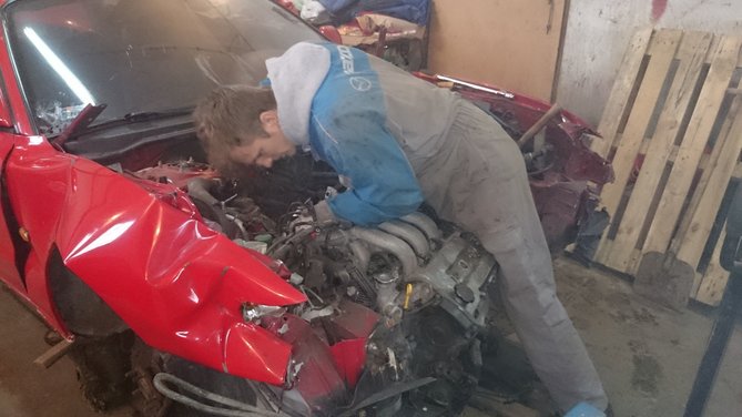

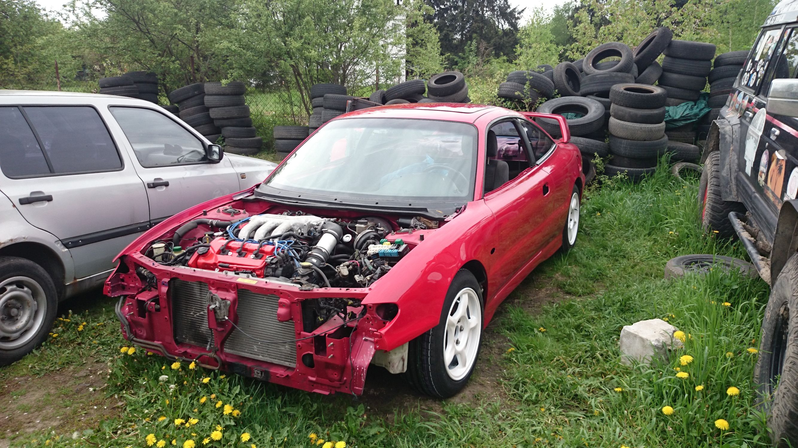

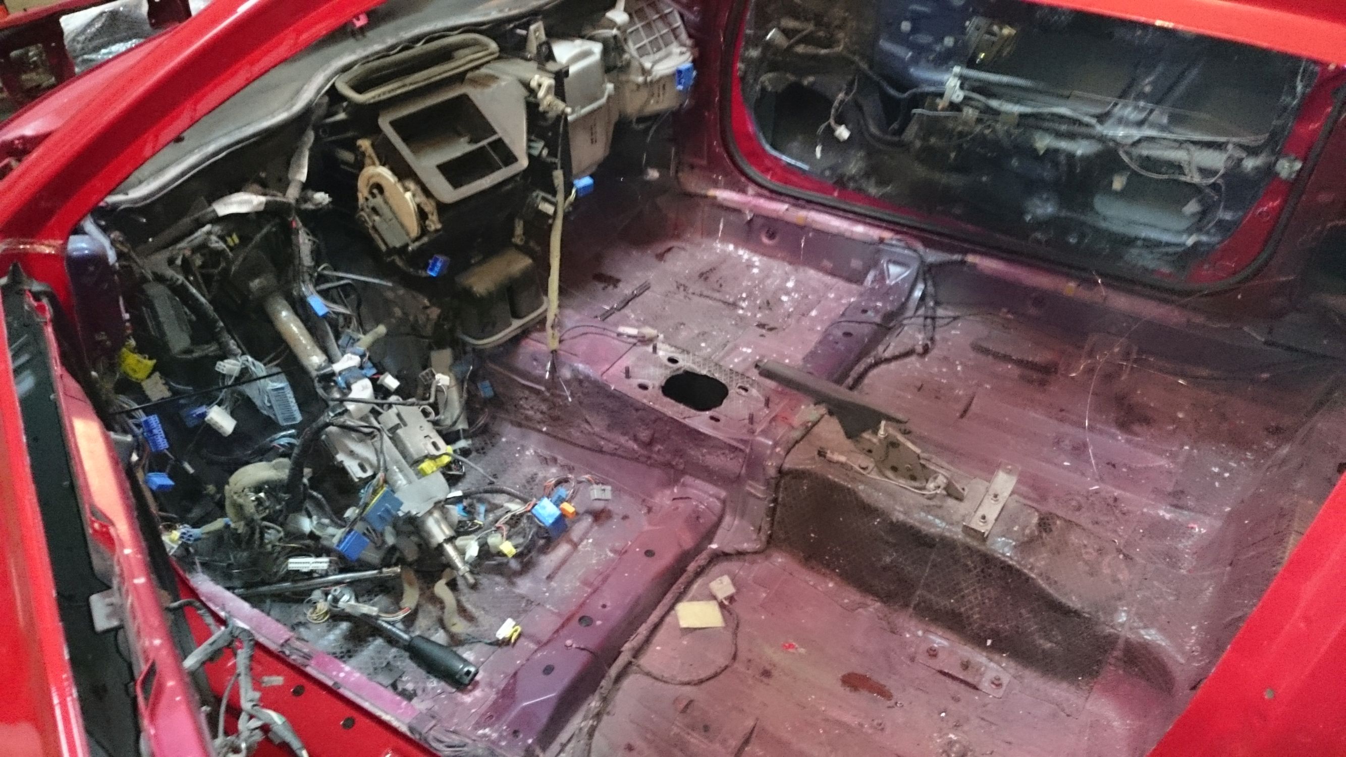

Xedziu rzeźnik kroi powypadkowego MXa
Wyciąganie silnika z wraku
Faja spawacz :D
silnik prawie gotowy do wsadzenia :D

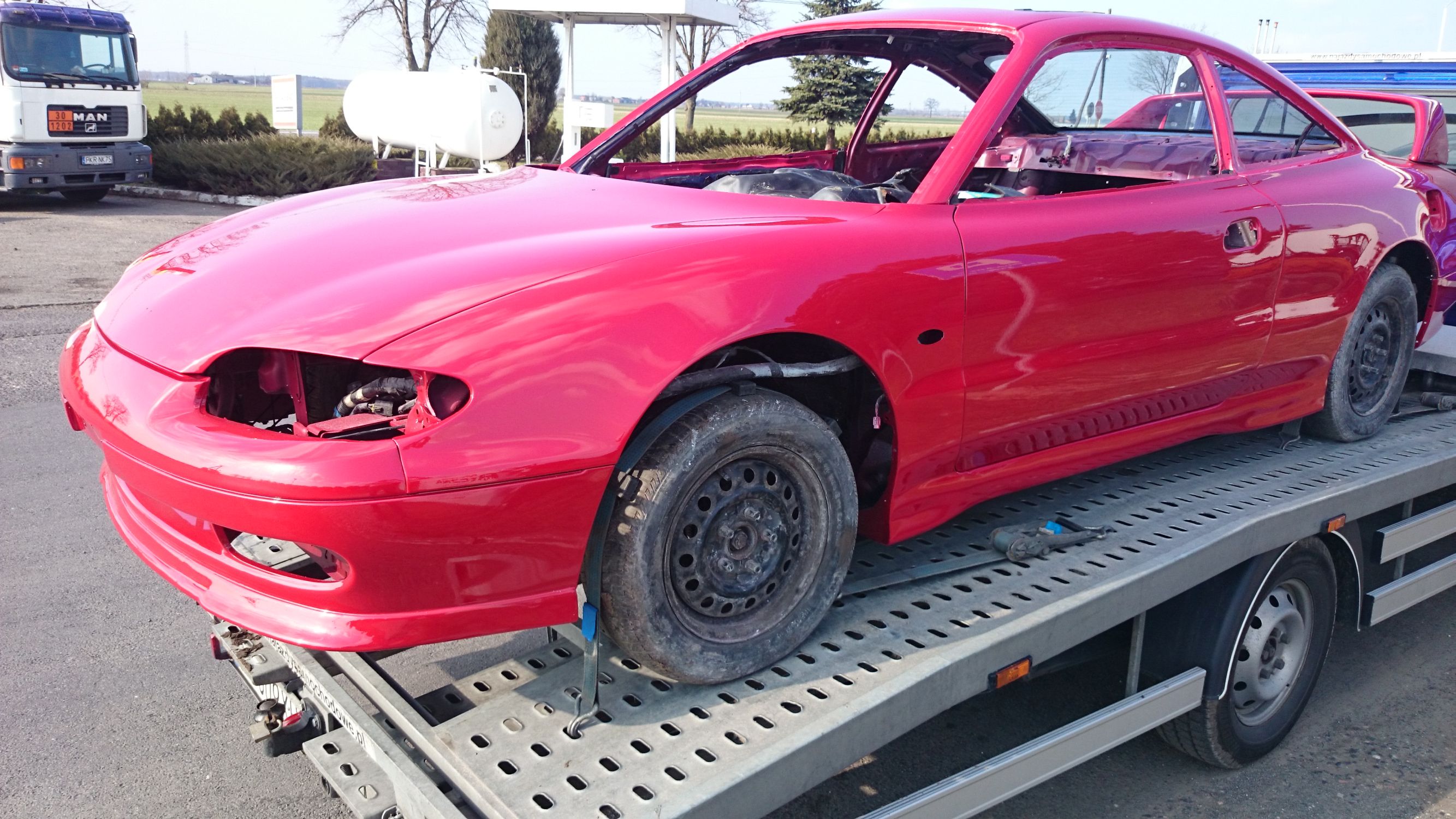

pierwsze zdjęcie na lawecie wracają od lakiernika (robione tosterem)

Postprzez Majk500 » 7 cze 2015, 12:42
Ha!! Będę pierwszy w temacie :D widziałem, macałem i goniłem maximą... Wnioski są proste: jest cool <faja>
