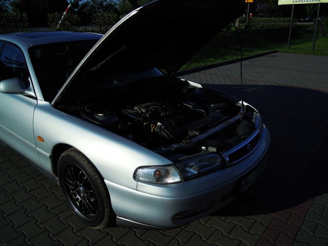

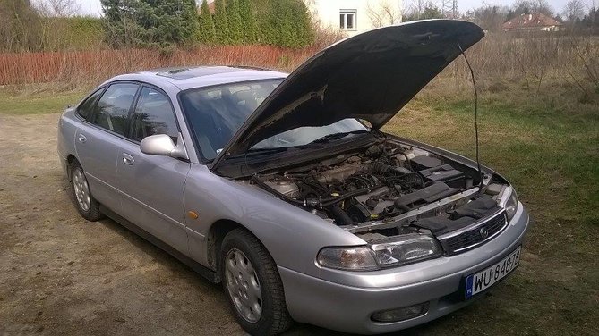

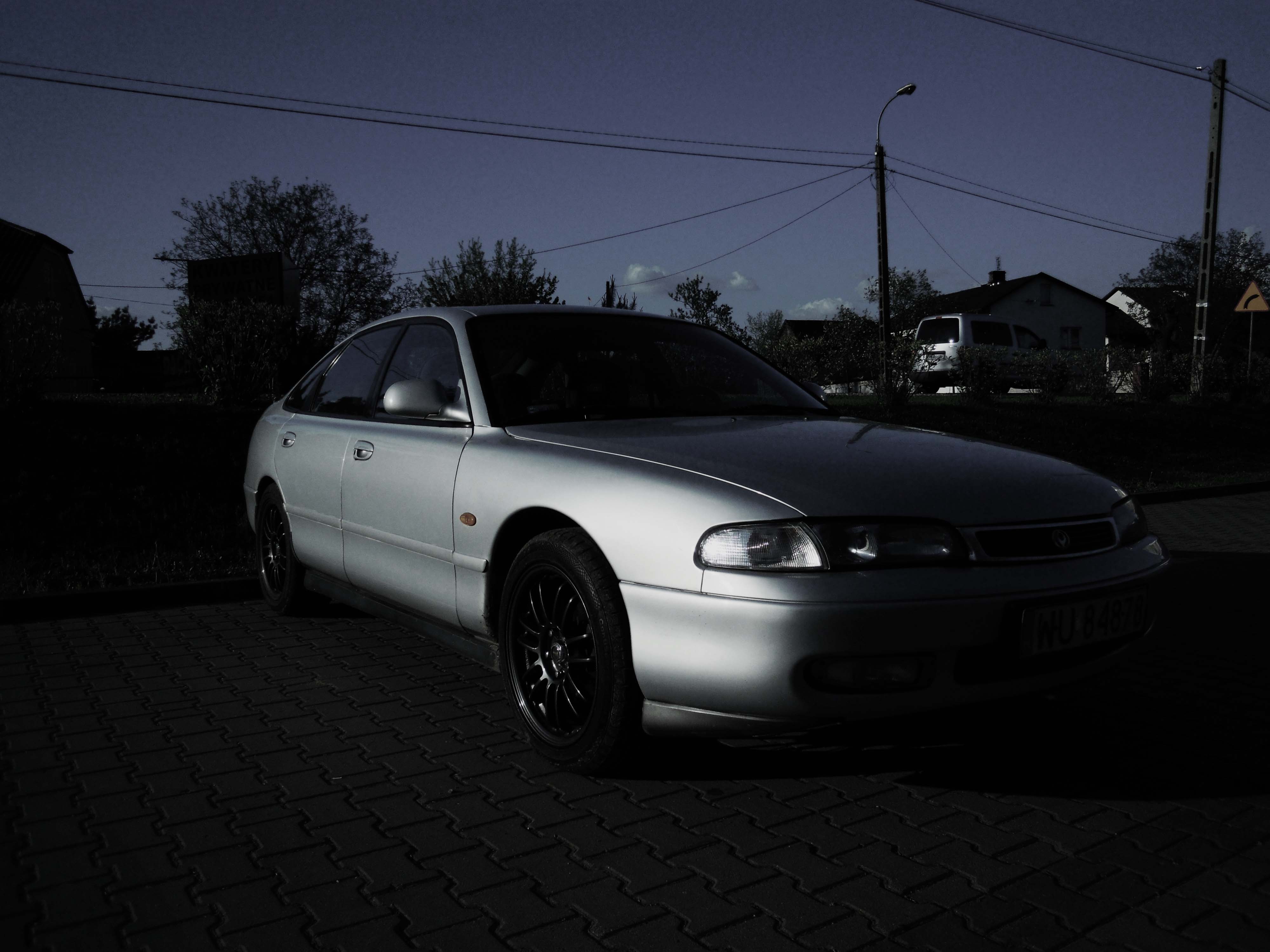

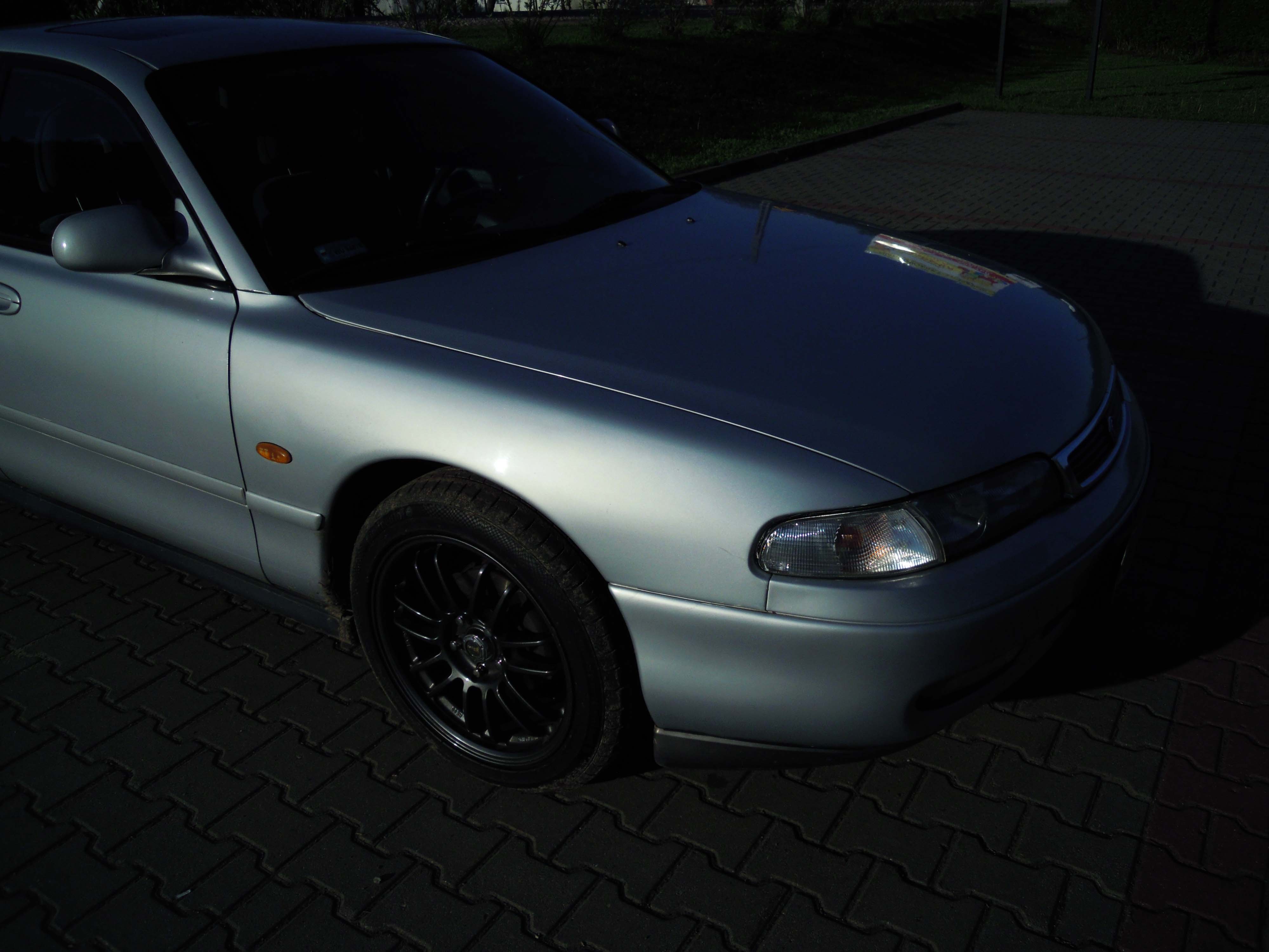

Witajcie, chciałbym się z wami pochwalić moim bardzo świeżym bo dzisiejszym zakupem :D Jest to oczywiście Mazda moja czwarta z kolei;p (chyba się uzależniłem od v-ek). Auto około dwa tygodnie temu pojawiło sie na serwisie aukcyjnym allegro o godzinie 23, szybki sms z zapytaniem czy można zadzwonić o tak póżniej porze :D Po uzyskaniu zgody zaczeła się rozmowa, wszystko wyglądało dobrze więc umówiłem sie na oględziny w południe następnego dnia. Jak usłyszałem silnik odrazu pomyślałem, że musi być moja.... okazało się, że auto w jednej rodzinie od roku 1995 łatwo dojść do wniosku tak 20 lat w jednych rękach. Auto przyjechało ze Szwajcari do ojca człowieka od, którego zakupiłem Madzie :D Około 4 lata temu wpadła w jego ręcę . W momencie oglądania auta moja sytuacja finansowa nie wyglądała zbyt kolorowo więc poprosiłem aby przytrzymać dla mnie auto tydzień, a postaram się ogarnąć finanse;p Pod młotek poleciał mój xedos 6 :/ Jednak dzisiaj kiedy juz mam 626 stwierdzam było warto!!! Auto zakupione za bardzo niską cene 4100zł (po długich i ciężkich targach z ceny 4400zl :D) Kilka suchych faktów:
Model Mazda 626
Silnik 2.5 v6 165ps
Skrzynia M/T
Rocznik 1994
Paliwo Benz/LPG instalacja stag 300+
Przebieg 97 tyś km (raczej orginalny :)
Nadwozie hatchback
Kolor srebrny
Do zrobienia:
-Wymiana olejów filtrów płynów 5w30 Valvoline ZROBIONE
-Rozrząd komplet
-Świece
-Poduszki silnika
-Łożysko amortyzatora
-Wymiana blotniki prawy przod ( luszczy sie bezbarwa)
-Purchel na [jakim?] lewym nadkolu 2x2cm ZROBIONE
-Podmalowanie dachu
-Lepsze spasowanie przodu
-Wymiana zarówek swiatel drogowych
-Lepsze glosniki tyl
-Oblukac dokladnie zawieszenie
-Założenie klimy
-Short shifter (jest trzeba założyć)
-Serwo i pompa xedos 9 (jest do załozenia)
-Amory i sprezyny od mx6
-Hamulce przod od Mazdy 6 GH tył od rx8 W TRAKCIE
-Felgi Asuka Racing na załaczonych fotach ZROBIONE
-Opony Continental 205/50/17 ZROBIONE
-Wymiana paskow filtrow rolek ZROBIONE
-Przewody NGK niebieskie ZROBIONE
-Poduszka z xedosa 6 ZROBIONE
Na dzien dzisiejszy nie mam wiecej planow ale z czasem sie pewnie pojawia:D
Autko ogolnie jest zachowane w bardzo przyzwoitym stanie uklad napedowy poezja auto nie gnije trzyma sie kupy :) Chyba tyle narazie fotki slabe bo auto odbierane jak bylo juz ciemno

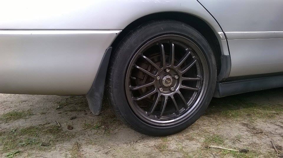

Czekam na fotencje na kole, tylko czemu profil 50 a nie 45? Będziesz miał spore przekłamania na liczniku :}

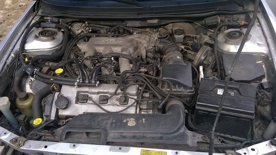

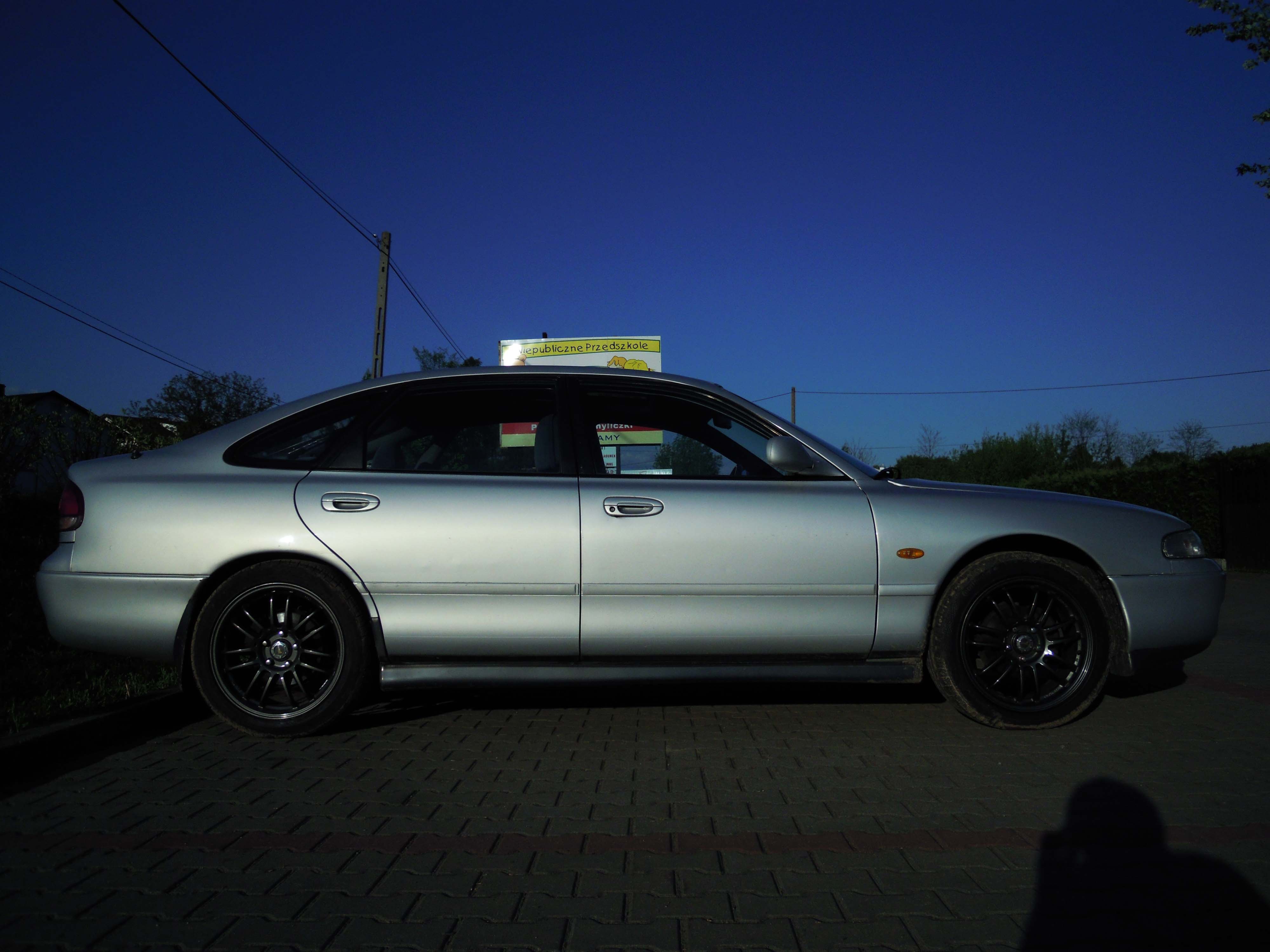

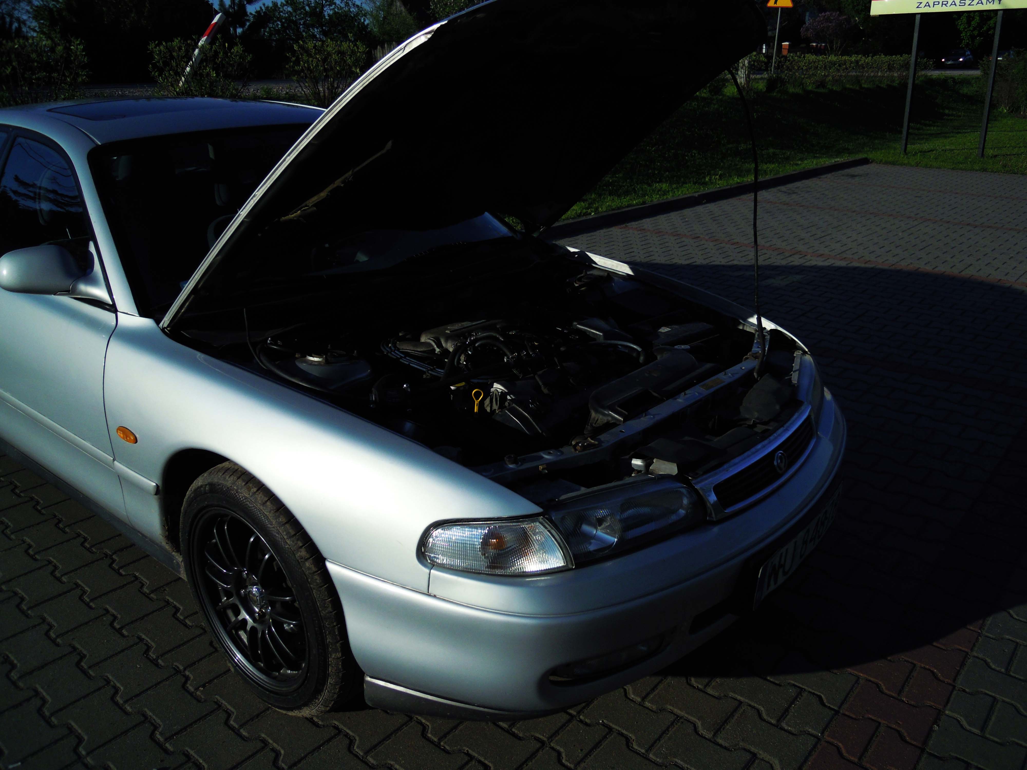

Postprzez julek » 29 mar 2015, 20:55

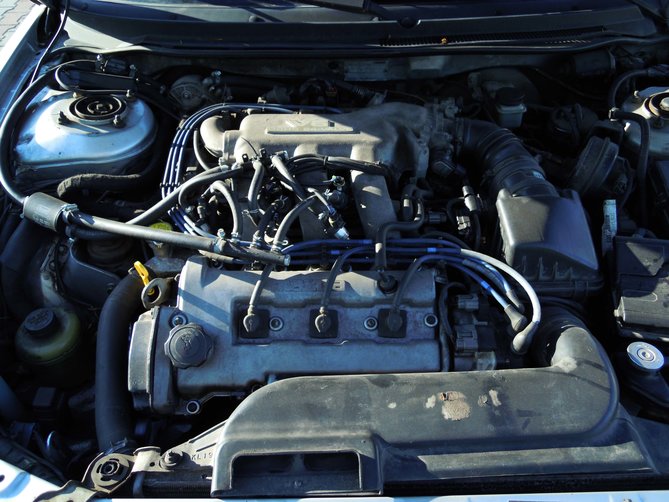

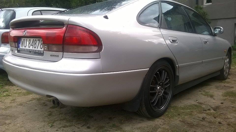

Obiecane foteczky :D Dlaczego mialby mi licznik przeklamywac na profilu 50 jakos jezdzilem i szedl rowno z gpsem :) A z jakiego powodu taki : na 45 jest za twardo i czuc kazda dziure a drog nie mamy zbyt pieknych ;p

Postprzez DamianoV6 » 29 mar 2015, 21:08
WYgląda zacnie ;] oby tak też jeździła ;] opisuj jak się sprawuje ;] nie są złe te auta :P ale Xedos jakoś mi się bardziej podoba :P <czarodziej> <czarodziej>

Postprzez Piotr89 » 29 mar 2015, 21:22
Oj wy się nie znacie, 626 w liftbacku wygląda zacnie i jest praktyczny. Druga sprawa, tu fabrycznie był KL a do Xedosa trzeba go przekładać :P
Świetny zakup <spoko>
Życzę bezawaryjności ;)
P.S. Jeżeli mój FP się zbiera to KL naprawdę musi robić robotę <czytaj>

Postprzez Pierzaktar » 30 mar 2015, 06:50
Swietne auto. Mialem identyczna. I uwazam ze byl to jeden z lepszych moich pojazdow :)
A z takim przebiegiem to perelka, dbaj o nia :)
PS. Szkoda ze nie ma dokladek zderzakow przod/tyl. Musisz je dokupic, bedzie pelny gt pakiet :)

Jezdze nia 2 dni, a juz sie zakochalem :D Dokladki juz sa i czekaja na montaz u Maliniaka do tego maska z atrapka od cronosa (z garbem) :D

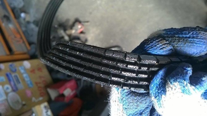

No wiec tak przez ostatnie dwa dni troche sie zadzialo:P Razem z Maliniakiem zaczelismy poprawianie po jakis mechanikach idiotach :D Zrobione rzeczy:
-Wymiana chlodnicy na dedykowana 2.5l v6 byla od 2.0 ...
-Wymiana oleju z filtrem Valvoline max life 5w40
-Wymiana plynu chlodniczego
-Wymiana przewodow na niebieskie NGK byly dobre ale budzetowki;p
-Zalozone jak narazie ori zaciski tyle ze po regeneracji i z przetoczonymi tarczami
-Dolozenie dokladek z 2.5 v6:D
-Naprawa Vrisow auto dostalo chyba z 30km :D
-Wymiana filtra powietrza
-Wymiana paskow o sprzetu Gates
-Wymiana lozysk na rolkach skf
-Wymiana starej poduszki na xedowska po lifcie
-Ustawienie zarowek swiatel drogowych
-Poukladanie instalacji gazowej oraz zmiana kolejnosci wtryskow montazysci niezle to poje bali:D

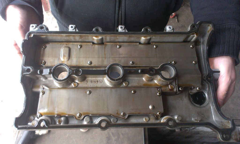

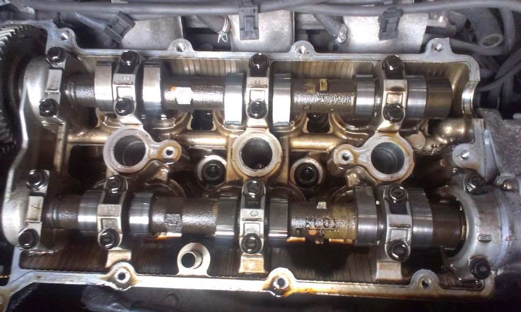

-Wymiana uszczelki przedniej pokrywy zaworow
-Wyczyszczenie rdzy na jednym nadkolu narazie tymczasowo zeby dalej nie jadlo;p
-Nowy plyn hamulcowy +odpowietrzenie
Okazalo sie ze rozrzad jest jeszcze orginalny fabryczny pasek kl01... Rozrzad mial byc robiony za 2 tygodnie jednak niestety wczoraj okolo godziny 19 kiedy juz wszystko bylo poskladane pod autem pojawilo sie troche plynu.... Okazalo sie ze cholerne 20 letnia pompa wybrala sobie akurat wczorajszy dzien by zakonczyc swoj zywot... Wlasnie wtedy kiedy nie dalo sie juz nigdzie jej kupic... Zdenerwowani znalezlismy u Maliniaka jakas inna pompe i od nowa rozkrecanie wszystkiego masakra koniec prac o 23 i jazda do domu. Ból w tym ze mielismy juz wszystko rozlozone a musowo trzeba bylo wszystko skladac na starych czesciach a za 2 tygodnie trzeba bedzie powtarzac prace:P

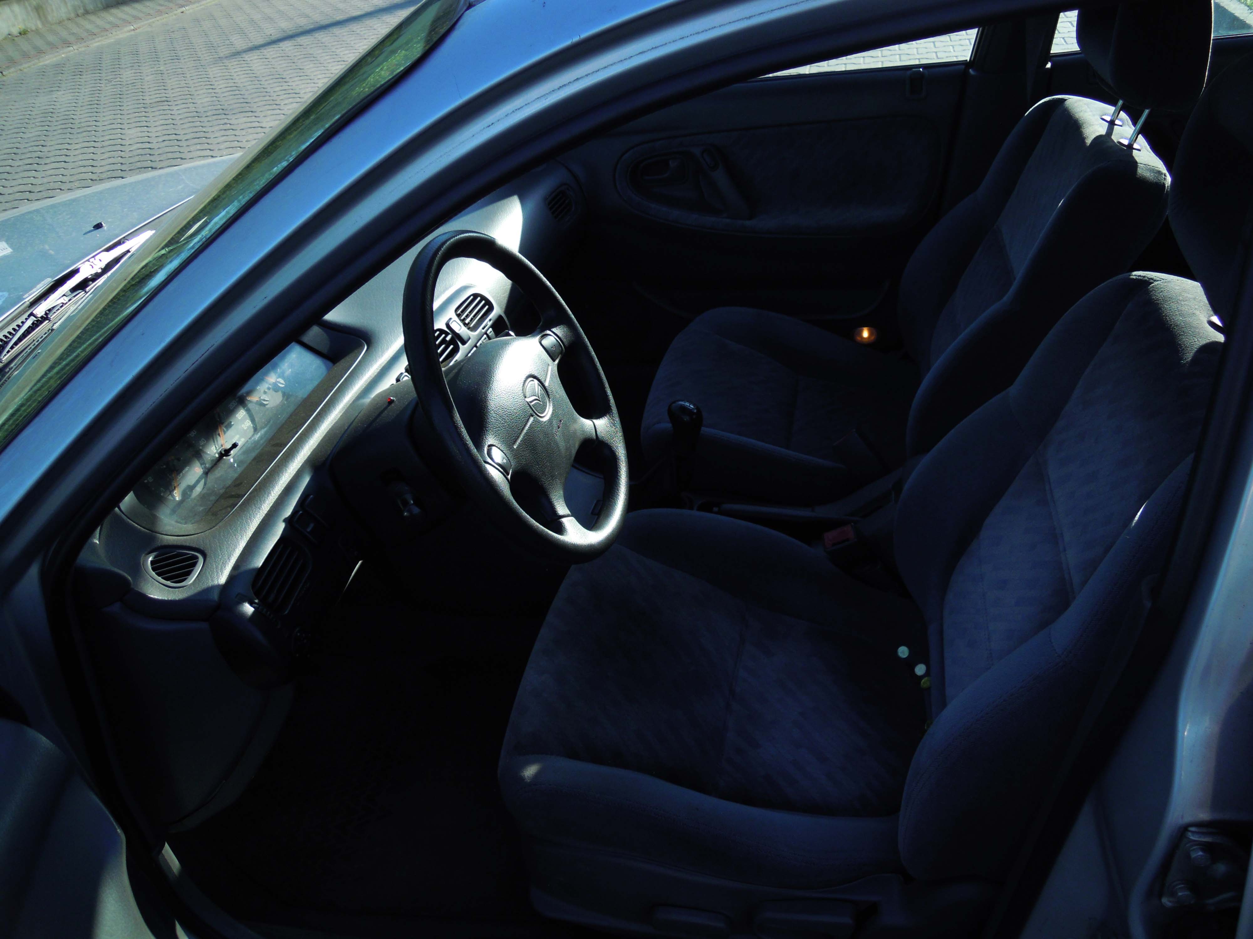

a tutaj jeszcze pare fot jakby kto w przebieg nie chcial wierzyc :D
Dopisano 4 kwi 2015, 19:51:
cd
Jednak 97 tys km na blacie robi robote;p

Airbag mnie rozbawił :D <spoko>

nas zaniepokoil :D Ale patrz co sie dzieje pod pokrywa zaworow ten widok nas rozbawil predzej hah :D

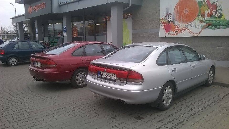

Madzia sprawuje sie super w 2 tygodnie polecialo 2600km i jak narazie wszystko cacy :) a tutaj fotka z dziejszego spotkania ori gt 2.5 v6 rzadki widok na ulicy :D

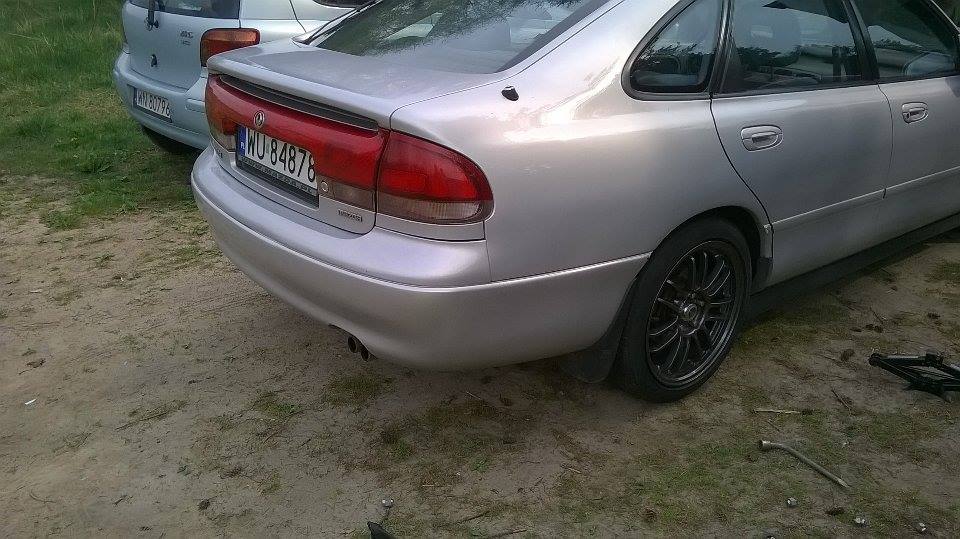

Postprzez julek » 28 kwi 2015, 15:20

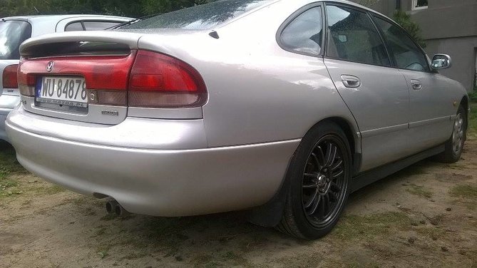

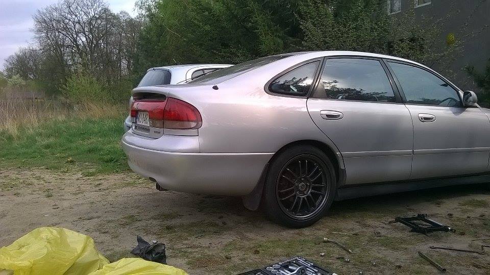

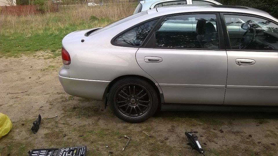

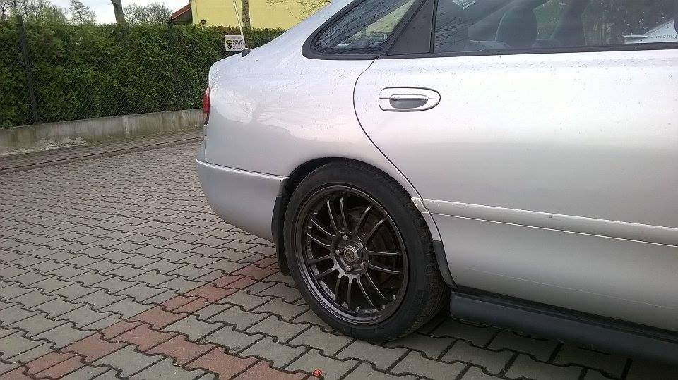

nom ge w gt bardzo rzadko na ulicy sie spotyka :D z nowosci chcialem sprzedac asuki jednak po przymiarce postanawiam, ze raczej zostana :D opona 205/50 lekko sie naciagnela jak dla mnie perfecto tyl 2cm w dol przod z 4cm w dol :P

Postprzez chmielu_KL » 28 kwi 2015, 15:31
No no koło na + <spoko>
hmm to ja chyba wytargam swój pakiet GT z dawcy i poszukam kupca jak to taki rarytas :D

Postprzez julek » 28 kwi 2015, 17:10
Tył już troszke siadł po przejazdzce mojej kobitki;p

Postprzez risto77 » 28 kwi 2015, 17:54
No <ok> pogratulować wypada takiego egzemplarza. Godny pozazdroszczenia. No i ten przebieg <co?> , prawie jak u mnie w BJce. Patrząc na tempo w jakim przebieg rośnie to niedługo Dogonisz moją CA hahaha
Bezawaryjności życzę <spoko>
PS. Zapomniałem dodać, że jednak lepiej Gdybyś te felgi opylił. Do tej budy trochę zbyt delikatne. Lepsze byłyby jakieś bardziej masywne ( zaznaczę na marginesie, że to tylko moje zdanie – zanim rozpętam tu burzę ...)
