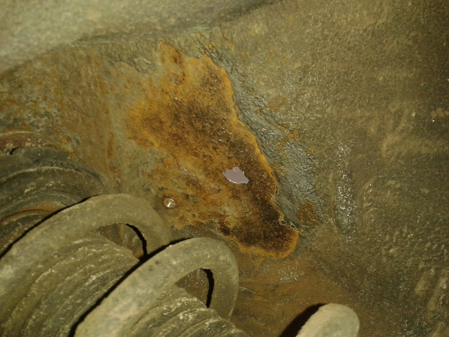

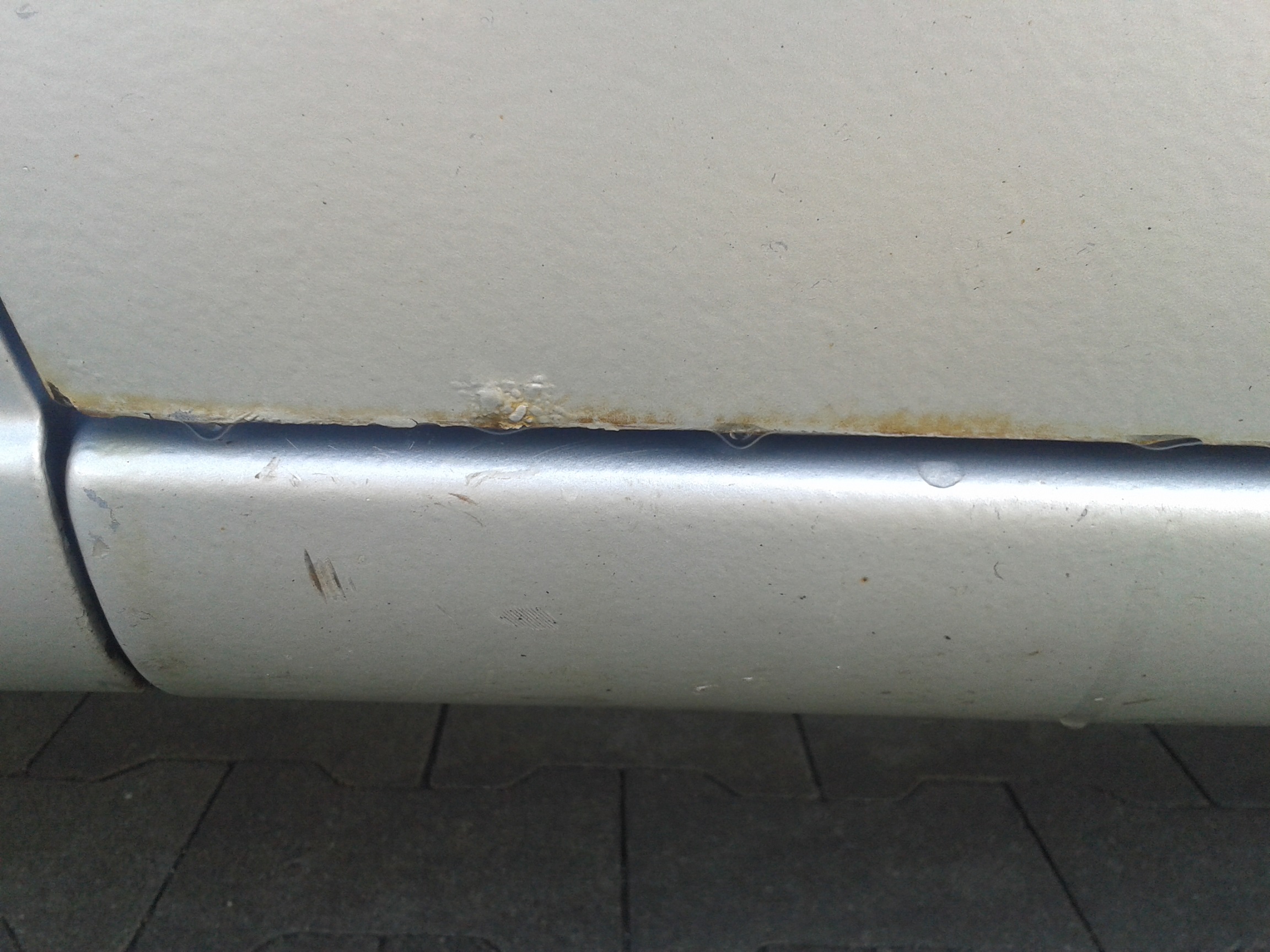

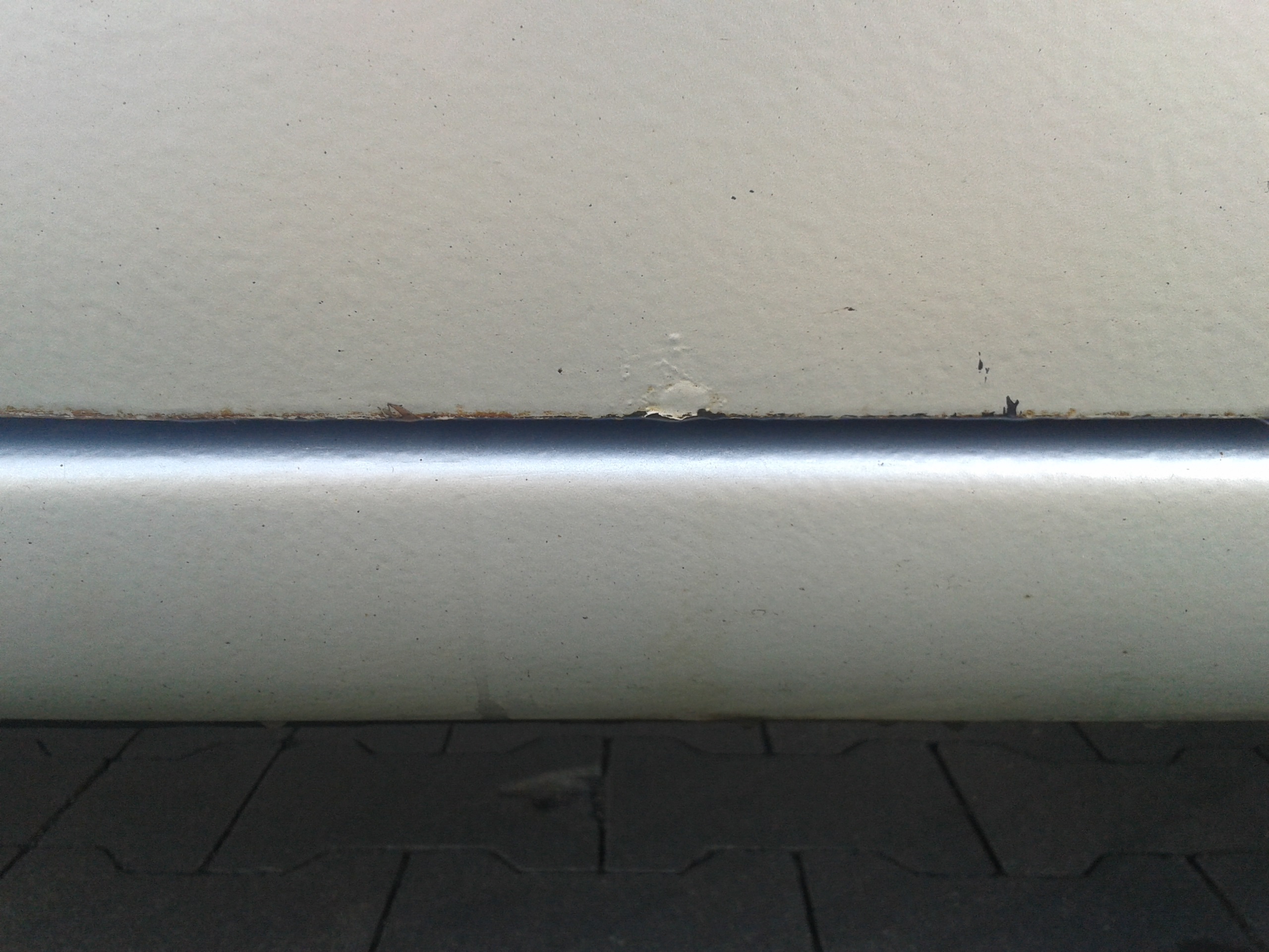

Rant drzwi kierowcy.

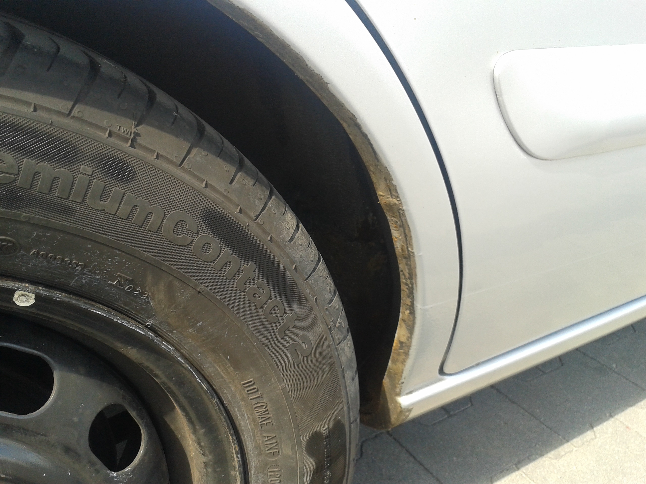

Rant tylnych drzwi lewych.
Tylne nadkole prawe, którym zajmę się całkiem niedługo.

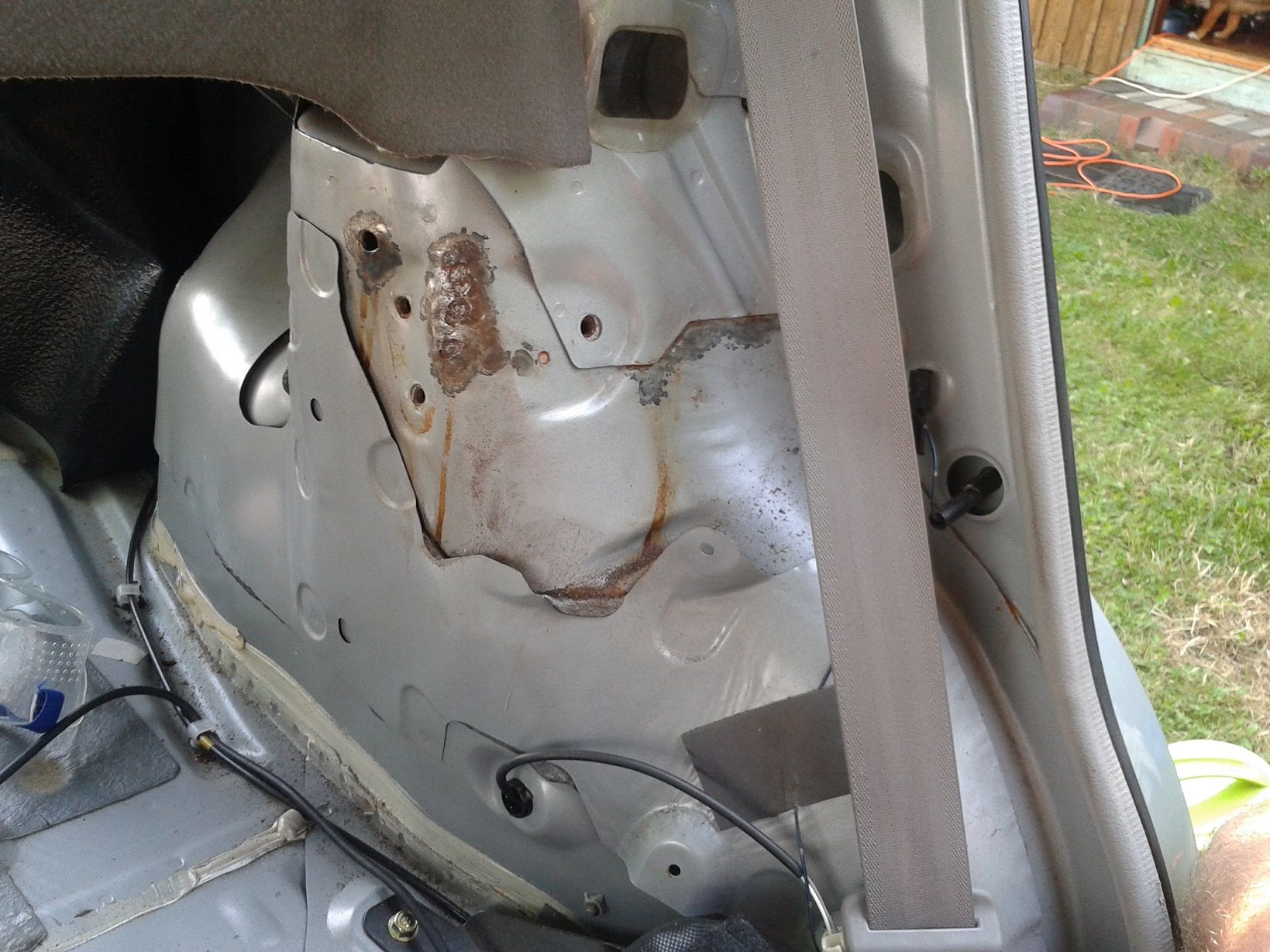

Spodziewałem się, że nudzić się na pewno nie będę, ale faktycznie okazało się, że roboty jest naprawdę sporo. Wiedziałem, że do ogarnięcia są obie pary drzwi lewych, prawe tylne nadkole i klapa bagażnika. Ale dla czystego sumienia postanowiłem rozebrać cały tył i nie myliłem się.

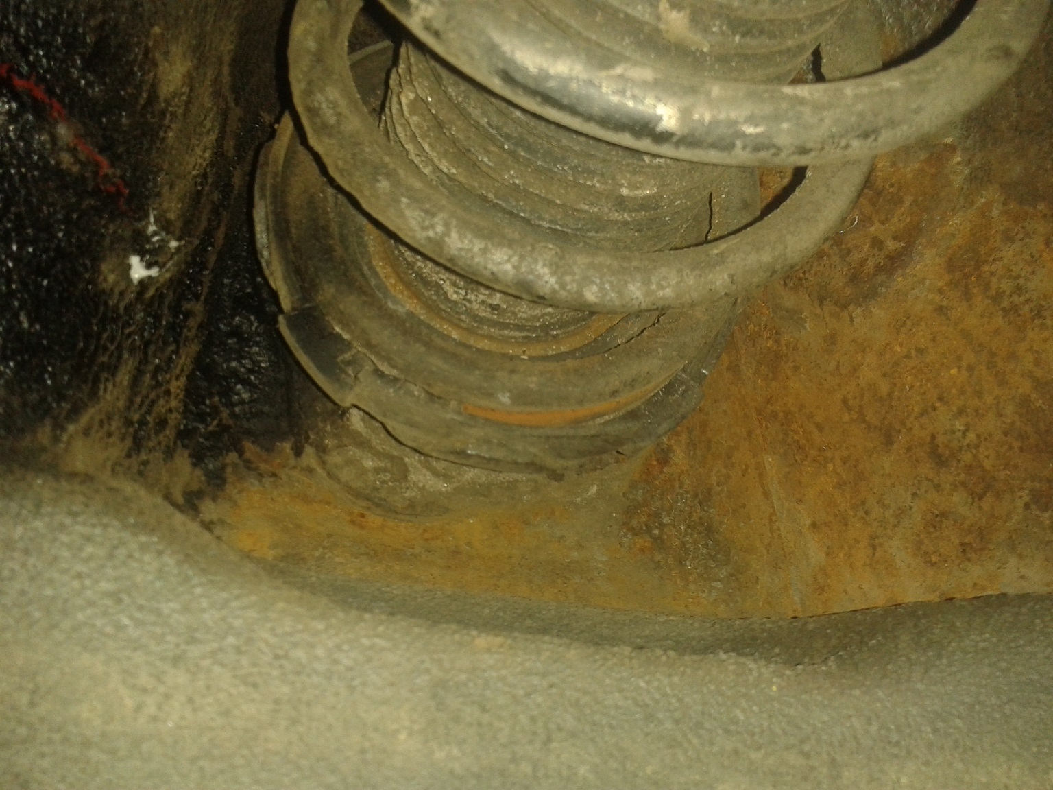

5 dziur na wylot, na szczęście malutkich. Fabryka Mazdy dała ciała, bo wyraźnie widać, że ruda wyłazi z miejsc, gdzie blacha była punktowo łapana na kielichach. Druga sprawa to śruby mocowania oparć tylnej kanapy przechodzą na wylot i wychodzą z drugiej strony kielichów, a to też nienajlepszy pomysł, bo tam też pełno rdzy. Dobrze, że miałem od kogo wziąć sprzęt do spawania, bo na takie naprawy nie byłem przygotowany ;) 4 dni walki od niedzieli i jeszcze blacharka nie jest jeszcze skończona, ehhhh.
Na razie zrobiłem już drzwi x2, nadkole i bagażnik. Nie jest idealnie, widać różnicę w kolorze i jeden malutki kawałek bagażnika spratoliłem, ale najważniejsze, że ruda nie kwietnie i powinien być spokój na dwa lata. Za jakieś dwa tygodnie spoleruje te miejsca, to będzie jeszcze mniej widać. A z kielichami dalej walczę, musi być porządnie.
Swoją drogą ktoś kto robił zabezpieczenie podwozia biteksem to tylko kula w łeb – w niektórych miejscach widać ewidentnie, że mu się nie chciało dokładnie oczyścić i ruda kwitła pod spodem.

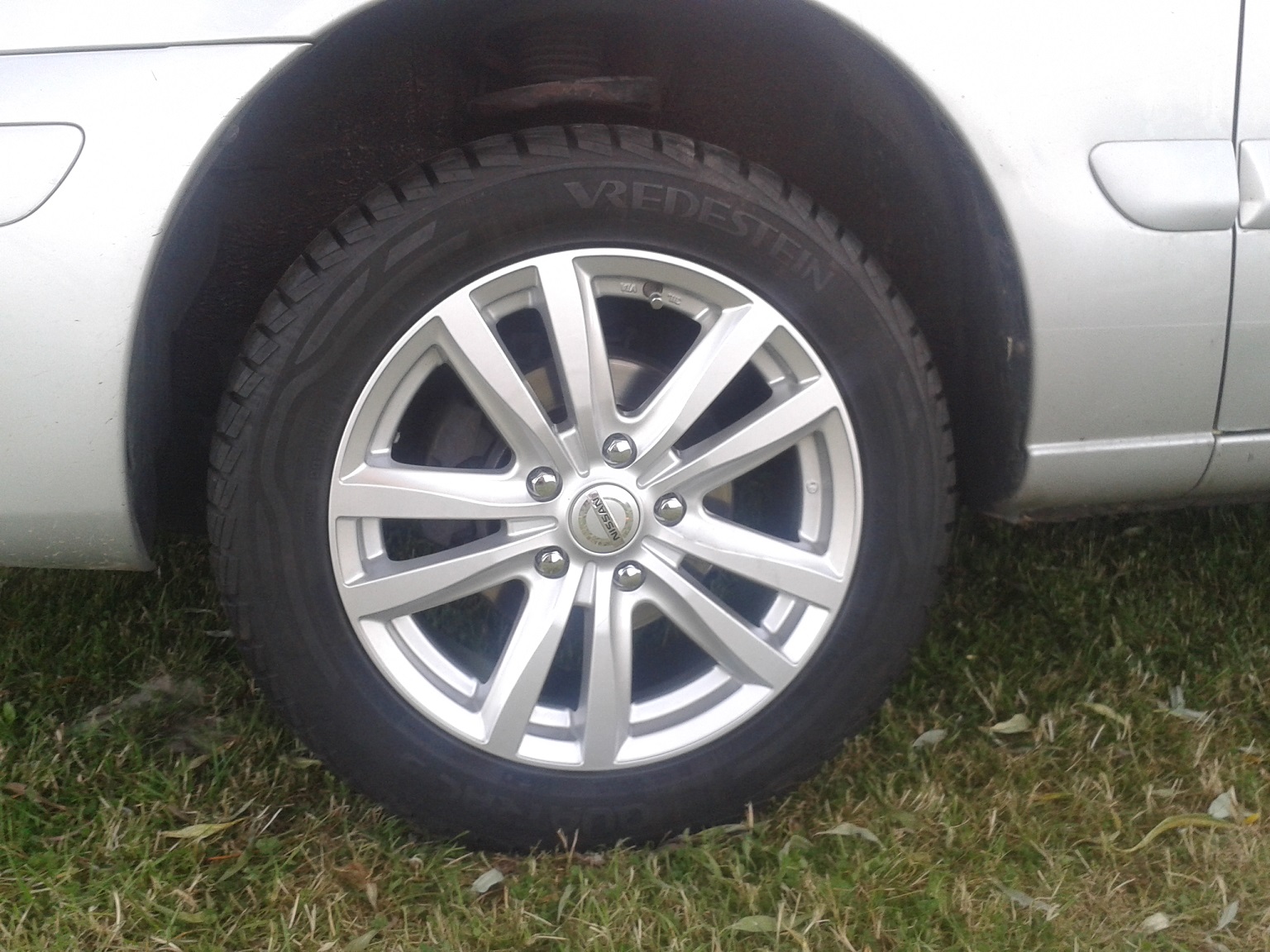

Co do Twojego pytania oblivion, to oczywiście felgi muszą być ;) Nawet już zakupione i czekają aż poskładam auto. O takie będą:
Jedną tylko założyłem z przodu, żeby zobaczyć jak się prezentuje. Wziąłem 16stki, bo na 17stakch pewnie gorzej by się jeździło i musiałbym dać oponę o mniejszym profilu, żeby mi się koło zmieściło pod amorem. Chociaż może by weszło na styk, no nieważne ;)
Na zdjęciu fela tak dziwnie wygląda, bo z tyłu auto stoi na bardzo wysokich pniach i stąd ten prześwit. Kapsel Nissana później oczywiście wyleci ;)
