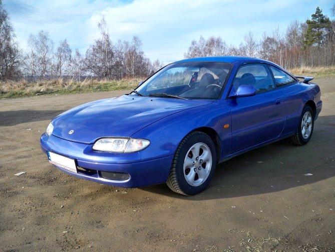

Witam!
Mazda MX-6 kupiona dnia 21.12.2013 za 3500zł. Sprowadzona w 2010 roku,
w Polsce miała 4 właścicieli, z czego pierwszy właściciel miał ją kilka dni.
Drugi ok roku,
Trzeci miał ok 2 lat i niestety
podobno w zaspe wjechał i przez to przód był naprawiany, np. spawana maska, widać spawy od spodu, sporo szpachli na jej powierzchni, troche też na nadkolu, ale dokładniej sprawdzę tu kiedyś jak znajdę trochę czasu. Cały samochód pomalował, był niebieski i takim go też pomalował. Okleił także dach folią jasną niebieską, taką karbonową i przykleił na klej szklarski czarny spojler <glupek2>
Czwarty właściciel (mechanik, jak kupywałem od niego to nawet w pracy był :D) miał kilka miesięcy, bo powiedział, że woli Honde i mówił, że jak kupił to prawie odrazu padła mu uszczelka pod głowicą, a sama głowica była planowana i sprawdzana szczelność na zaworach.
W końcu nastała moja kolej :) w dniu zakupu miała na liczniku 198tys. km <glupek2> w miarę zadbana na zewnątrz jak i w środku, najbardziej rzuca się w oczy troche przetarte siedzenie kierowcy jak i zrysowane szyby, lewa i prawa w drzwiach i w tych samych miejscach, klapa bagażnika przesunięta trochę w prawo. Przedni zderzak popękany i źle spasowany.

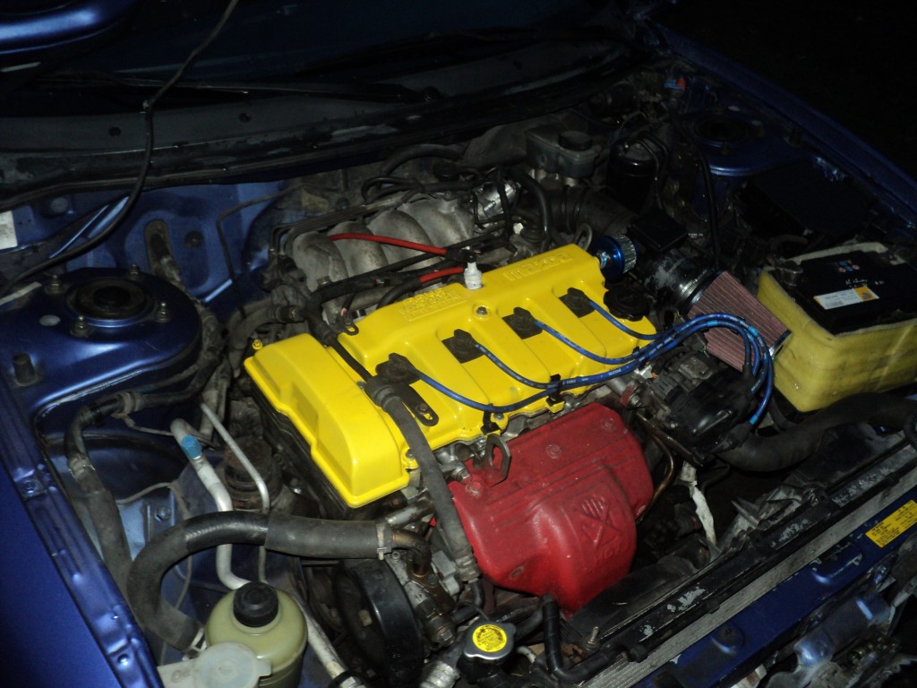

A tu mam jeszcze zdjęcie silnika, które zrobił poprzedni właściciel jak mi zdjęcia wysyłał, wszystko zostało bez zmian tylko wczoraj dodałem tą puszkę z linką i wężykiem podciśnieniowym od tempomatu.
Ostatnio edytowano 27 maja 2015, 16:55 przez jarek43_16, łącznie edytowano 2 razy

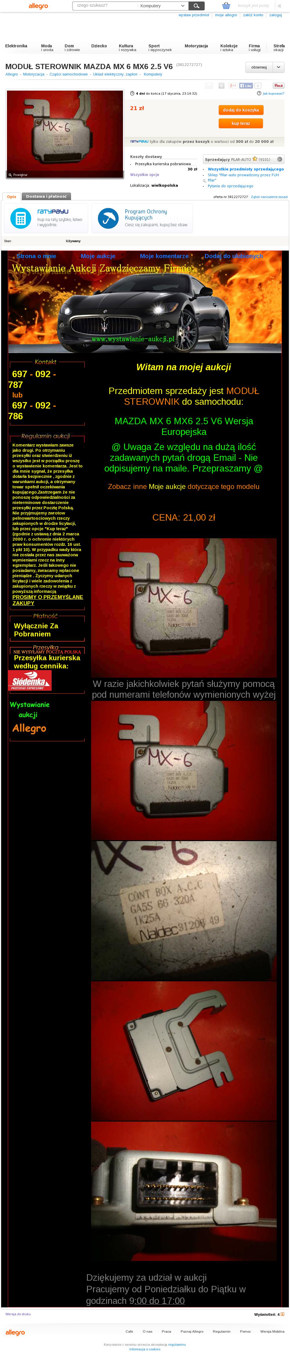

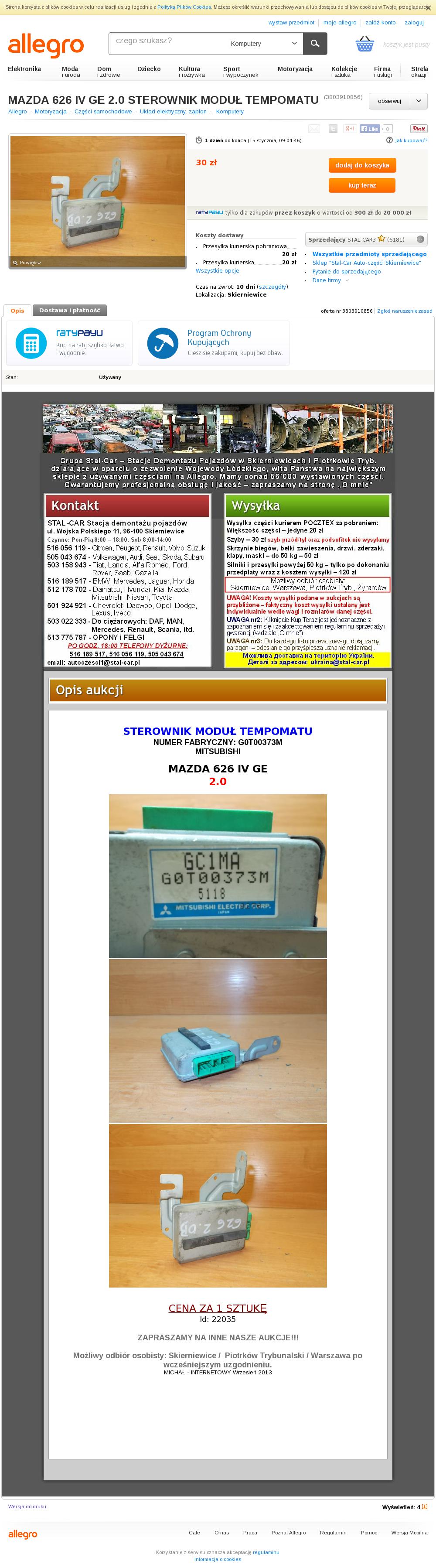

Co do tempomatu to jeśli nie było fabrycznie i jest tu podobnie, jak w xedosie to do wymiany wiązka i skrzynka bezpieczników ; / 200 zł za tempomat to tylko osprzęt.

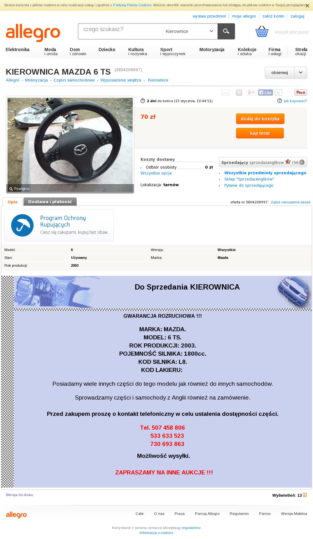

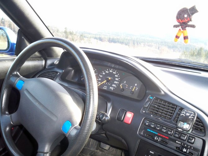

Nie no tyle co wczoraj, pedał gazu zmieniony, puszka podciśnieniowa pod maską podłączona do kostki i wężykiem do dolotu, przycisk na desce zamontowany, jedna krańcówka na sprzęgle zamontowana już była, tylko z nr 772, a ja dostałem 672, ale wyglądają identycznie i mam tylko problem z przyciskami na kierownicy, nie pasują, chybamuszę kupić inną kiere z przyciskami już zamontowanymi, nie wiem gdzie sterownik podłączyć, nie widzę kostki (jest jakaś, ale inna, na allegro też jakiś inny sterownik do tempomatu widziałem, alę wątpie czy to ten) i jeszcze nie wiem gdzie taką czarną krańcówkę zamontować, też kostki nie widzę.
A na forum mazdy może kwas się przyznać, ale wcześniej miałem ponad 3,5 roku golfa II, dbałem o niego, a on mnie nigdy nie zawiódł, kupe kasy w niego wsadziłem, a 2 tygodnie temu za 1000zł sprzedałem. Wsadziłem do niego wspomaganie, czy też zmieniłem gaźnik na monowtrysk, przekładka wiązki, dodanie 2 pompek paliwa, kompletne nowe hamulce dostał, przewody miedziane, gumowe, bębny, okładziny, uszczelka pod głowicą, 3 przeguby, tylko, że stał tyle czasu na dworze, ale na wiosnę garaż robię dla mx-6 :) a po tym co dla golfa zrobiłem to możecie chyba być spokojni o przyszłość mazdy, mojego drugiego auta :)
Ostatnio edytowano 12 sty 2014, 19:19 przez jarek43_16, łącznie edytowano 1 raz
Od: 16 lis 2013, 21:50
Posty: 167 (0/2)
Skąd: Lisów, Lubartów
Auto: Mazda MX-6 GE FS 2.0 94'
Postprzez Bounty » 12 sty 2014, 19:15
jarek43_16 napisał(a):chybamuszę kupić inną kiere z przyciskami już zamontowanymi,
Kup tak jak ja mam, na prawdę jest fajna i dobrze leży spodoba Ci się ;)
A co do kostek i tych innych rzeczy to Ci nie pomogę, ale na pewno jest gdzieś temat poświęcony tempomatowi bo go przeglądałem kiedyś użyj szukajki to może coś wyskoczy a jak nie to jak jutro się będziemy widzieć to u mnie możemy poszukać tych kostek :)
