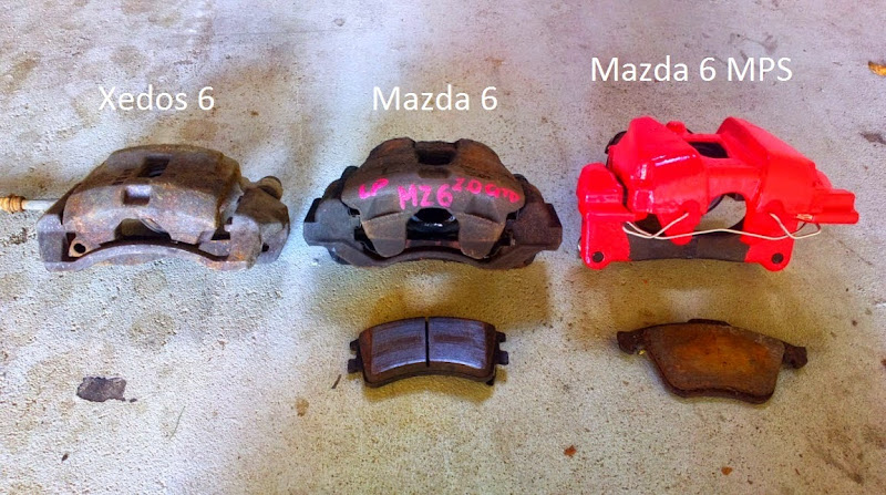

Xedos ponad miesiąc stał w garażu rozgrzebany bo wyjechałem na święta, a potem nie było kiedy sie za to zabrać. Dopiero w zeszłym tygodniu skróciłem cięgno serwa tak by hamulce nie trzymały. Ostatecznie moge powiedzieć że przeszczep hamulców z MPSa zakończony powodzeniem, zostało przedłużyć linkę ręcznego, ale to już w swoim czasie. Zebrałem kilka zdjęć jak to wszystko wyglądało ;)

A z tylnimi jak jest?
Wszystko p&p?

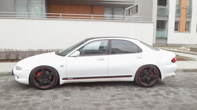

Postprzez lukkil » 22 sty 2015, 14:08
pięknie to wygląda z tymi nowymi heblami!
Kurde, jakie Ty masz amory i spręzyny że tak ładnie Ci siedzi na tych felgach? mam takie same i u mnie wyżej na bank <oczy>

Postprzez Crenshaw » 22 sty 2015, 14:42
sorry Piotras, musiałem :P zobacz jak kozacko wyglądałby na glebie :)

Postprzez Setritus » 22 sty 2015, 16:24
No fakt byłoby kozak :D Chodzi mi to po głowie, ale najpierw KLZE.
I na pewno nie na tej feldze 8" bo sie nie zmieszczą koła pod nadkola :( musze zainwestować w inny felunek.
