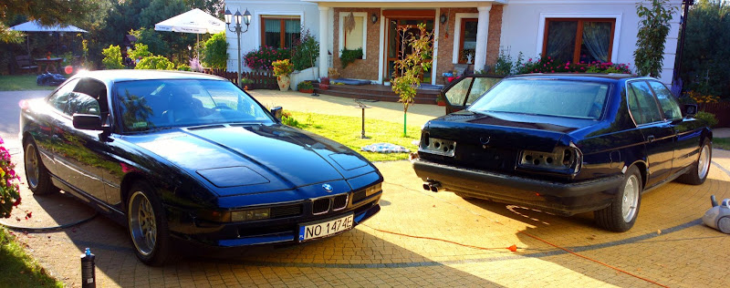

A tak serio, malowałem w życiu już trzy auta. Ostatnie wyszło perfekcyjnie. Kwestia wprawy i wszystko da się opanować.
To wygląda mi na robotę przedszkolaka, pierwsze auto jakie malowałem czyli moja Mazda wyszło w ogóle bez porównania lepiej, każdy kto widział ten wie. Nie ma sie czego przeczepić. Wszystkie błędy jakie popełniłem podczas malowania nauczono mnie usunąć. Auto nie ma wad lakierniczych. To normalne że błędy się na początku popełnia. Ale jeśli nie umiem tego robić to nie biore sie za cudze auta i jeszcze w dodatku za hajs.
Co mogę powiedzieć z doświadczenia, po każdym "garażowym" lakierowaniu (i w 99% przypadków aut lakierowanych profesjonalnie) po takim zabiegu trzeba wytrzeć cały samochód wodnym papierem ściernym 1500-2000 by zebrać po pierwsze wszelkie śmieci które wpadły do klaru, ale co ważniejsze, żeby wyrównać gęsią skórkę (pomarańczkę) która naturalnie powstaje na nowym lakierze. Po wytarciu lakieru papierem poleruje się go, też nie byle czym bo byle co wyjdzie. Trzeba mieć dobre pasty, dobre gąbki. Dopiero wtedy samochód zaczyna wyglądać tak jak powinno wyglądać auto po lakierowaniu – idealnie gładki lakier z niezwykłym głębokim połyskiem pozbawiony wszelkich "śmieci" (paprochów).
U ciebie widzę że nikt tego nie zrobił, też ciężko mi się dziwić bo to 15x bardziej pracochłonne niż samo lakierowanie. Ja całe auto wycieram i poleruję w ok 8-10h. Wieczorem miałem ochote popłakać sie ze zmęczenia, ratujący był widok pięknego "nowego" auta przed moimi oczami ;)
Nie można spodziewać się cudów za taką kase, ale tu ewidentnie widać brak jakiegokolwiek pojęcia o lakierowaniu. Mój chrześniak zrobiłby to lepiej. Niedołożony lakier na słupkach przy przedniej szybie, przelany lakier na błotniku, taśmy zrywane a nie odcinane (poszarpany lakier przy listwach pod szybami).
Szczerze stary, jakbyś przyjechał do mnie latem zrobiłbym ci to tak jak powinno się to zrobić za kwotę ok 2000zł, 1500-1700 na materiały i pare stówek na piwko, bo bez piwka ciężko coś przy aucie teges :(
Zrobiłbym to charytatywnie, dla Xedosa. Dla marki. Która znika z dróg.
Polerka nic tu już nie pomoże, najłatwiej byłoby wytrzeć całość papierem i nałożyć jeszcze jedną warstwę klaru. Niedrogie a skuteczne wyjście z sytuacji.
Cóż więcej mogę powiedzieć, nie daj się wydymać z kasą, bo za to nie powinno się wziąć ani złotówki.
Żeby nie być gołosłownym zdjęcie moich dwóch tegorocznych robótek (można kliknąć i powiększyć. Ta po prawej jak z fabryki, akurat składana po malowaniu. Obie malowane w perłowy granat.
