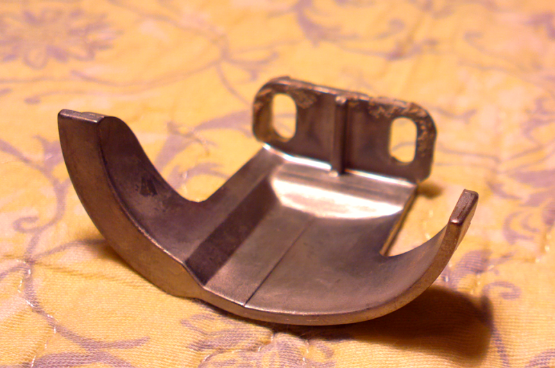

Znalazłem czas żeby w końcu dopracować światła mijania. Od zawsze świeciły troche krzywo, obie soczewki były przechylone, niby niezauważalne na dłuższą metę ale jednak granica światłocienia była przez to rozmazana a poza tym wku....ło mnie to :D
Tak wyglądało na początku, lewa lampa przechylona na lewo, prawa na prawo.
Obie lampy rozebrane, wyjąłem kształtowniki światłocienia i troche je "ulepszyłem" ścierając lekko zaokrągloną krawędź na płasko żeby ona sama nie rozpraszała światła, żeby odcięcie było wyraźniejsze.
Kształtownik przed:
I po:
Do tego dopiero teraz zauważyłem że kształtownik ma bardzo dużą regulacje przód tył, domyślnie jest ustawiony na zwykłą zarówkę, przesuwając go do przodu uzyskujemy wyraźniejsze odcięcie światłocienia xenonu. Poluzowałem obie śruby, złożyłem lampę do kupy (bez klosza) i założyłem na auto. Pod śruby kształtownika napchałem Poxiliny, odpaliłem światła i ustawiłem ręcznie kształtownik w najlepszej mozliwej pozycji (lekko wychylony do przodu + przekrzywiony na bok żeby "wyprostować" światła). Poxilina po zastygnięciu jest jak skała więc wszystko solidnie trzyma sie kupy.
Prawa lampa po przeróbce, o niebo lepiej:
I efekt końcowy obu lamp po ustawieniu:
W porównaniu ze stanem wyjściowym duża poprawa, po pierwsze obie lampy świecą "w poziomie", do tego przesuwając kształtownik udało się wyostrzyć odcięcie.
Jako ciekawostke dodam że odbłyśniki regenerowane 2 lata temu wyglądają jak nówki, więc jest sens to robić. Obawiałem się że nieoryginalne nabłyszczanie szybko się wypali, myliłem się ;)
Pracy przy tym modzie dość sporo ale jestem bardzo zadowolony, świetny efekt jak sie jedzie gdzieś nocą w kompletnej ciemności, odcięcie światła wylgąda nie jak w Xedosie a w nowej Panamerze :D
