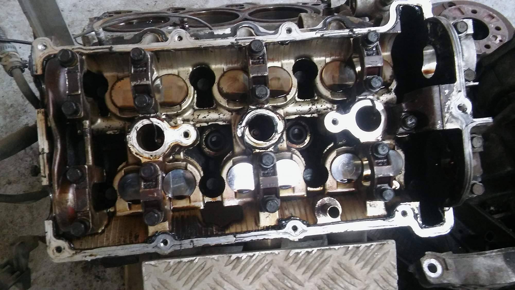

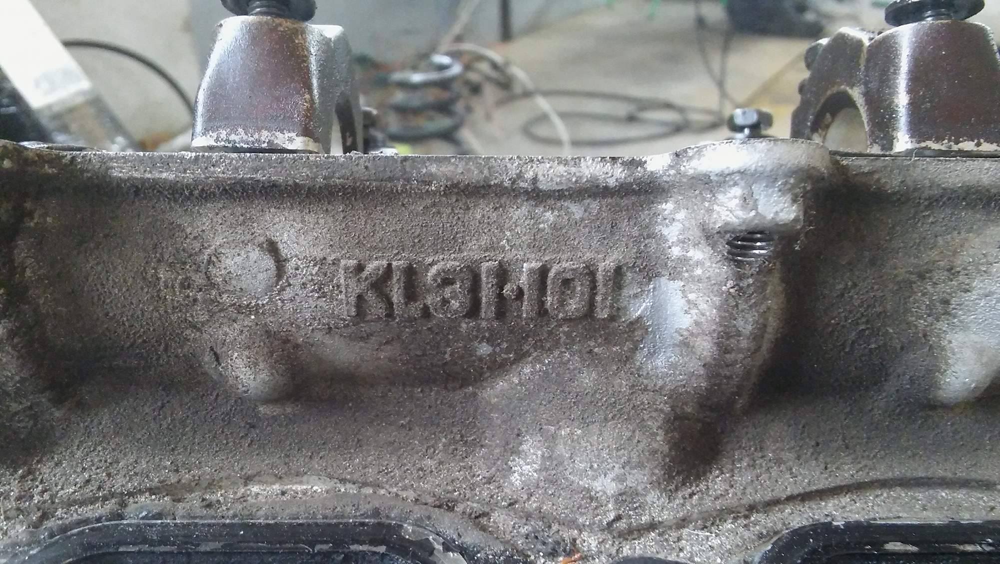

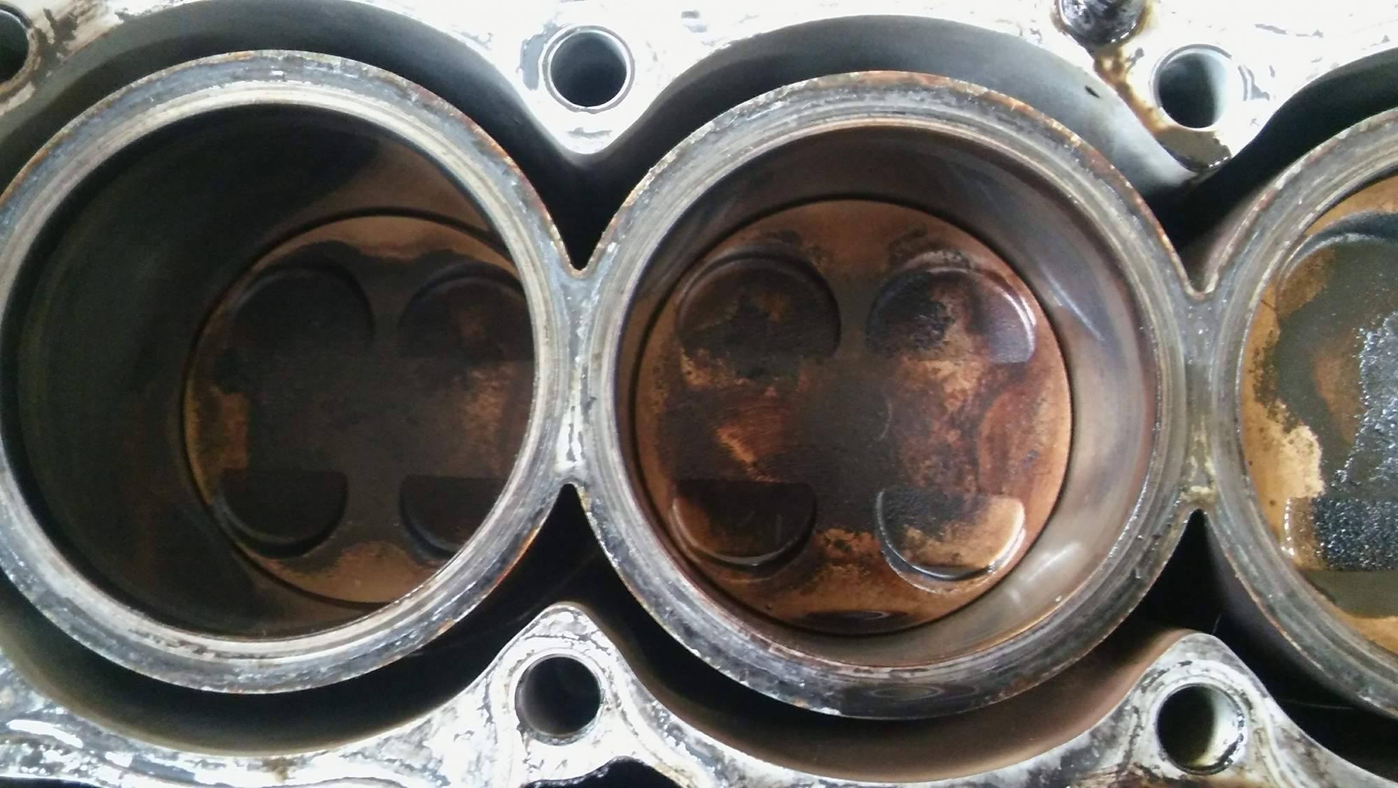

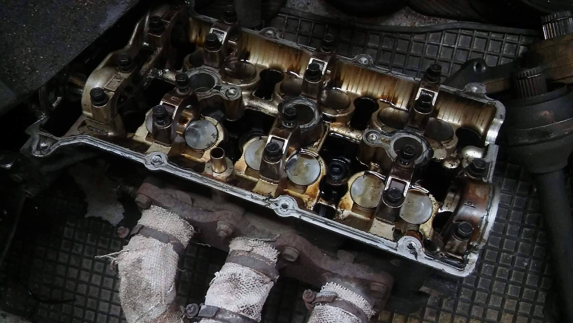

no coz w temacie w sumie troche cisza bo malo sie dzieje.... niestety byl troszke wkurw.... bo okazało sie ze miało byc full klze z mx6 a po zdjeciu pokryw sie troche zdziwilem bo zobaczylem walki kl01............. myslalem ze jebne z wkurwie.... ale trudno poswiecilem 2 godzinki i zaczalem rozkrecac silnik bo nie moglem wytrzymac zeby zobaczyc jaki dol na szczescie okazalo sie jak na fotach tloki najwyzsza polka wiec wszystko jest brakuje tylko walkow ktore bede musial gdzies dorwac :D W sumie mialem to sprzedalem;/W planach full remont porting glowic i bedziemy szukali mocy.... Mam nadzieje ze zblize sie do fabryki jak blisko sie da.

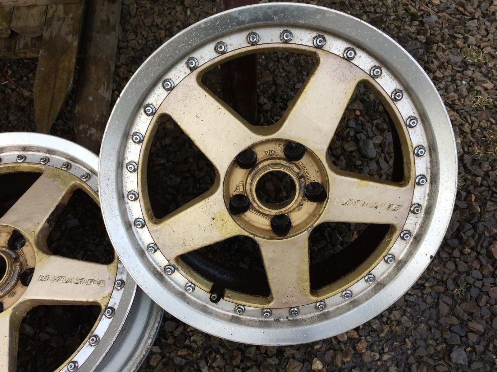

Postprzez julek » 20 maja 2017, 18:20
Z nowości przyszły felgi dla mxa :P Myśle, że wzór i napis pasuje :) Oczywiście niedługo polecą do full regeneracji kolory zostaną fabryczne.

Postprzez chmielu_KL » 20 maja 2017, 19:13
O no na takich to bym jeździł :D teraz nie jedna, a 5 nakrętek antykradzieżowych na jedno koło :D
co by się ktoś nie połasił, tak z ciekawości ile takie koło ? :)

Postprzez julek » 20 maja 2017, 19:52
chmielu_KL napisał(a):O no na takich to bym jeździł :D teraz nie jedna, a 5 nakrętek antykradzieżowych na jedno koło :D
Nie ma bata zebym zostawil auto na ulicy w nocy z tymi kolami :D Bo jak mi ktos nawet dekielkie podpierdzieli to koszt uzywek z japoni troche moze zalamac;p Mi jak zwykle udalo sie okazyjnie kupic :D Kolo niesamowcie rzadkie i raczej ciezko je wycenic ale po renowacji czy w polsce czy w usa napewno ponad 4000 warte.

Postprzez julek » 21 maja 2017, 11:12
No troche to trwalo w sumie felgi maja dosyc dziwne parametry jak na Mazdaspeedy. Na ogół były z rx7 fd 8j przód 9j tył więc troche za bogato do mx6... Te akurat odziwo przyjechały z Japonii na Mazdzie Bongo??? Parametry 7j 4szt i et30 wiec wkomponuje się w nadkola mx6 idealnie, aleeee będzie troszke zmiana mianowicie tył zostanie przerobiony na 8j i et35 przód zostanie jak jest (oczywiście posługując się bębnem i rantem z innych felg raysa żeby został w orginale;p

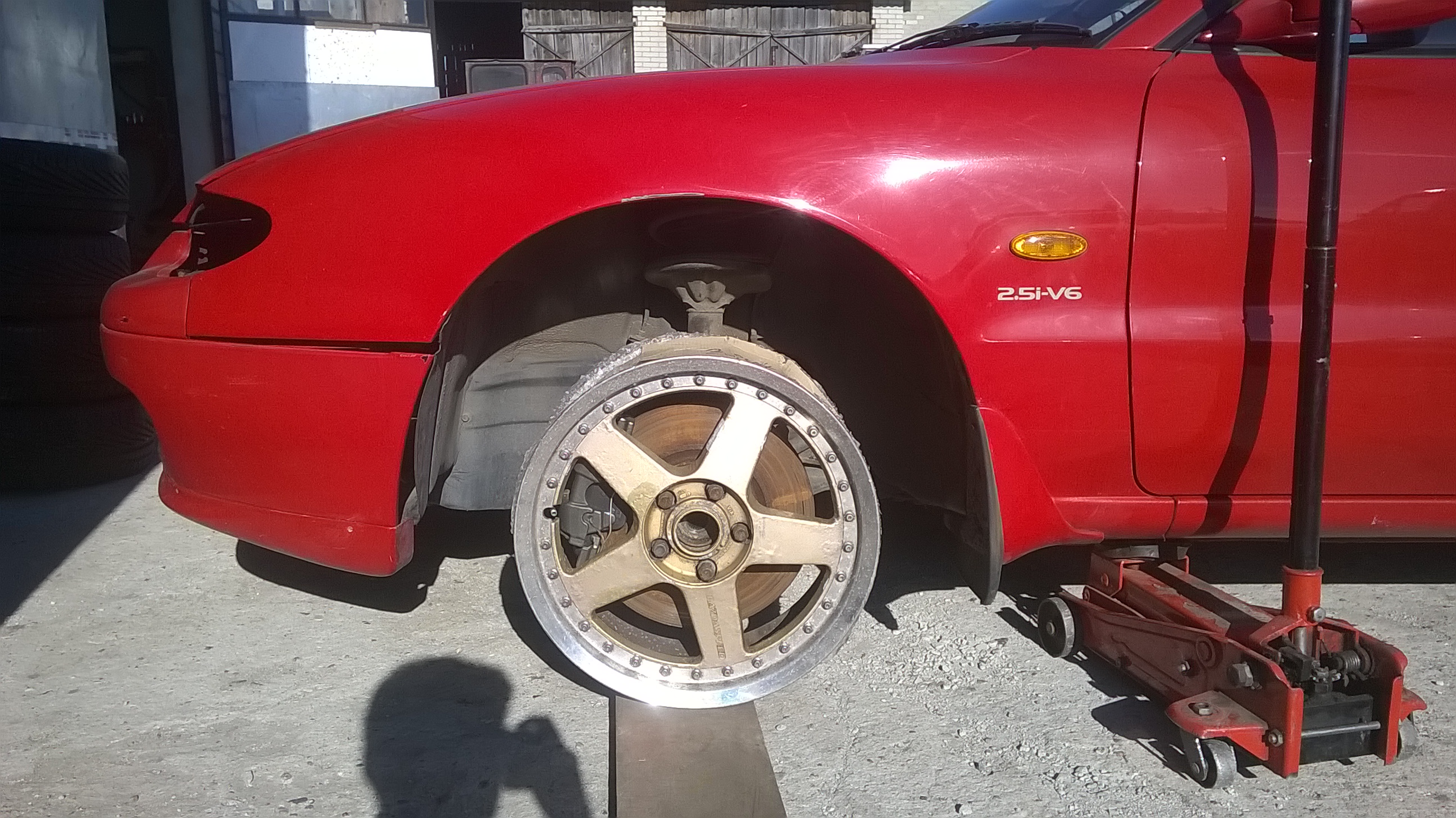

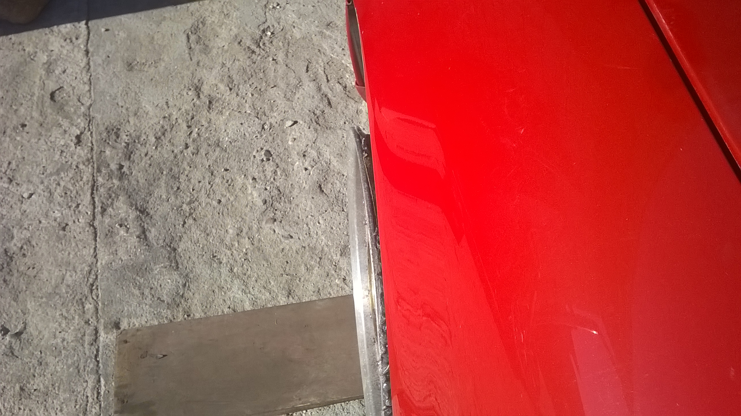

Postprzez julek » 22 cze 2017, 23:12
Dzięki Kobe :D Niżej fotka pierwszej przymiarki Mazdaspeedów lezy ok :)

Postprzez DamianoV6 » 23 cze 2017, 11:04
Oponki teraz do tego jakieś grube!! :D i będzie łomot :D
