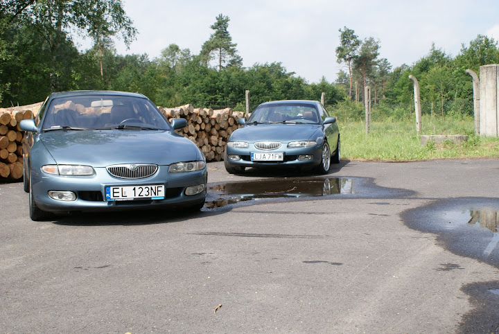

Od środy przez 5 dni Xedos zrobił 1500 km beż żadnego problemu. Nic tylko lać paliwo i jechać dalej :) A momentami nie miał łatwego życia, odcinek prawie 200 km na autostradzie gdzie wskazówka prędkościomierza cały czas utrzymywała się w granicy 160-170 km/h również przejechany bezproblemowo :)
Zdjęcia z Ryk:

Kurde swietnie to wygląda dwa takie same X6:)

Postprzez sylwo » 15 lip 2012, 18:56
Hehe szybszy byłeś ze zdjęciami :)
Może uda się kiedyś jeszcze na 1/4 stanąć <spoko>
Szkoda, że nie mogłem zostać na niedzielę ale okazje jeszcze będą :)

Fakt, wieczorem było by jeszcze lepiej :D Tak swoją drogą za dużych szans na 1/4 w swojej klasie nie mamy. Ciężko spotkać dwa Xedosy razem, a w takim samym kolorze graniczy to z cudem :P

mam nadzieje ze sylwo sie nie obrazi ale twoj xed mati mi sie bardziej podoba chyba dzieki glebie i spojlerze <spoko>

Mi też się bardziej podoba autko Mateusza jeśli chodzi o glebę :D

A dziękuję dziękuję :) Wygląd wyglądem, ale to Sylwek ma dobre sprężyny do jazdy po mieście, nie musi aż tak uważać, co do spoilera fakt, bez niego zupełnie inaczej tył wygląda tak jak by mu czegoś brakowało.
