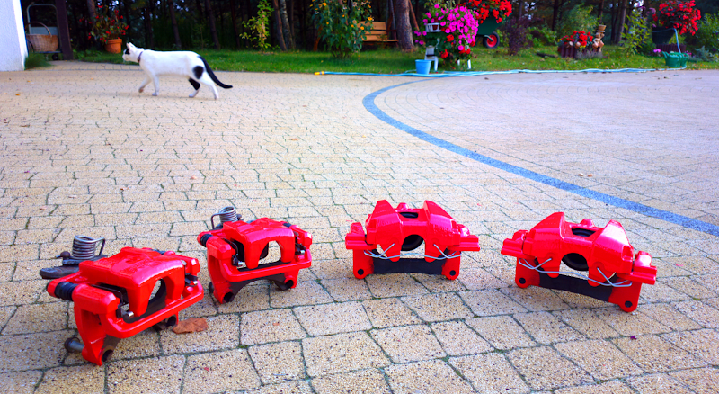

Rozpocząłem dziś proces przygotowywania hamulców z MPSa do swapu. Zaciski rozebrane, wyczyszczone druciakiem i nitro, jutro malowanie w czerwień <jupi> Są z 2007 roku więc stan bardzo dobry, wszystko gładko chodziło, ale tak dla spokoju sumienia je rozebrałem i poskładałem od nowa na świeżym smarze ;)
W zestawie dostałem tarcze i klocki, ale klocki do wyrzucenia bo się kruszą, a tarcze możnaby ratować przetoczeniem bo są jeszcze grube, ale nie wiem czy jest sens. Co prawda najtańszy komplet hamulców 4x tarcza + klocki do MPS 6 w naszym kraju kosztuje ok 1500zł, a taki jak bym chciał, czyli tarcze lepszej firmy to już wydatek 3500 za całość. Ale za oceanem można dostać bardzo dobre jakościowo tarcze Made in USA w normalnych pieniądzach i tak pewnie zrobie. Dlatego te które mam teraz niech leżą, ale raczej założe nowe.
Swap planowany na marzec/kwiecień, bo moje zimówki 15" takich tarcz nie zmieszczą. Do tego wskoczy serwo i pompa hamulcowa z Xedosa 9 i w końcu będzie hamowanie jak należy ;)
Wrzuce za pare dni fotki po malowaniu i złożeniu.

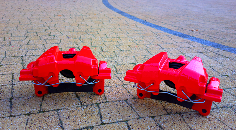

Prace nad zaciskami zakończone, zostały rozebrane, przeczyszczone, nasmarowane i złożone do kupy. Zaleje je płynem hamulcowym i chowam do szafy, niech czekają na swoją kolej ;)
Zastanawiam sie tylko jakie kupić do nich tarcze – nawiercane, nacinane, nawiercane i nacicnane a może zwykłe standardowe... ? <co?> Te wszystkie dziurki i nacięcia zalatują mi troche agrotuningiem, z drugiej strony zwykła tarcza jest za spokojna :D i mam problem co wybrać.

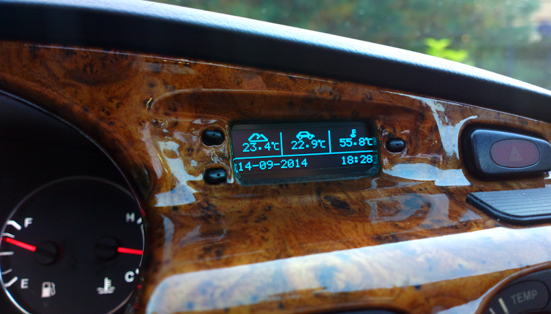

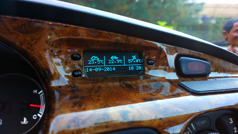

Do tego wleciał nowy mod, a raczej rozwinięcie modu z komputerkiem pokładowym. W miejsce drugiego nieczynnego czujnika temperatury na silniku wkręciłem ten od UKP (nie obyło sie bez rozwiercania i gwintowania bo średnica inna). Teraz mogę sobie podejrzeć jaka jest temperatura cieczy chłodzącej, oraz stan pracy wentylatora. Kiedy wentylator się włączy ikonka nad temperaturą zmienia się na wiatraczek <czarodziej> Fajna sprawa, podczas jazdy temperatura waha się między 95-105*C, wentylator załącza się po przekroczeniu 104 ;)
