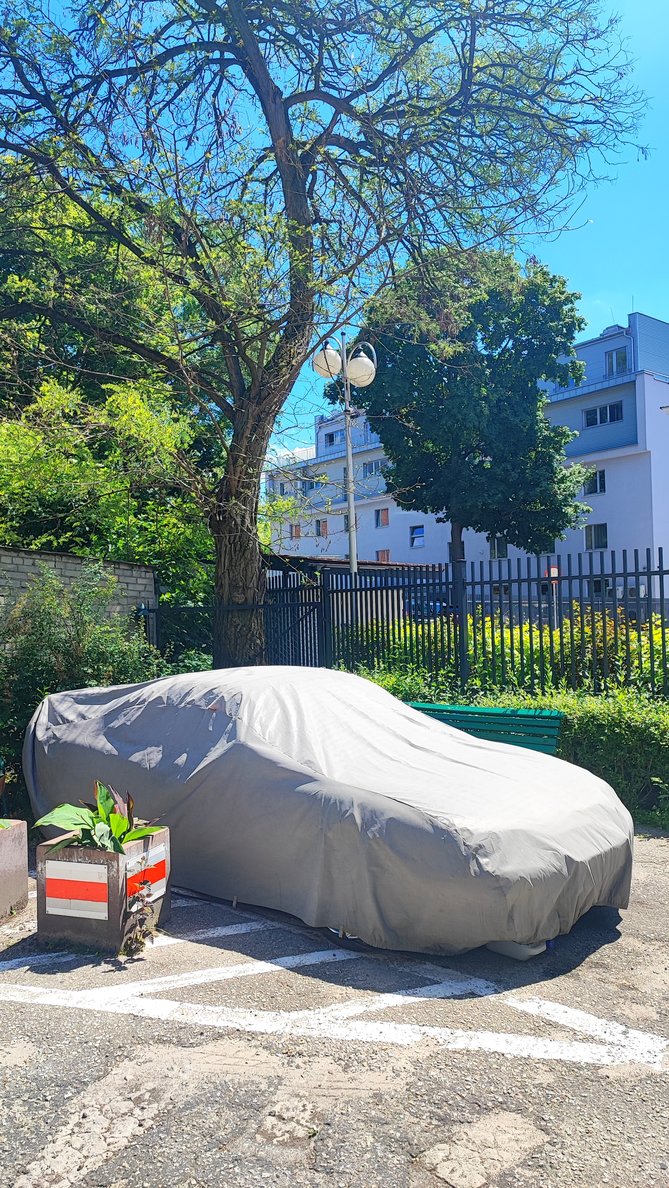

Pierwsze spłukanie. Chyba po 4 latach, szkoda że nie zrobiłem fotki przed spłukaniem. Warto było wywoskować lakier przed założeniem pokrowca. Syf pomimo niego był niemiłosierny bo drobny pył przedostawała się na lakier, ale pomimo stania pod chmurką i tych kilku lat wszystko zeszło bez trudu. Teraz walka z tematami mechanicznymi. Części już wszystkie są.
Zaginasz czasoprzestrzeń
– jakie 4 lata pod pokrowcem, skoro w sierpniu 2019r była malowana?
Ale nawet jeśli w 2019r trafiła pod kocyk, to i tak długo czekała na słoneczko.
Pająki w środku były? Korozja na tarczach hamulcowych?
Zawsze zastanawiałem się, czy taki pokrowiec nie powoduje zwiększonego chwytania pod spód wilgoci i zatrzymywaniu jej na karoserii, podwoziu etc..
Przecież jeśli nie przepuszcza deszczu od zewnątrz to najprawdopodobniej to co z powietrzem albo od ziemi się dostanie pod spód, to jednak chyba zatrzymuje..

Historie mojej młodości :
Pod pokrowcem to stała nawet dłużej. Konserwacja podwozia i poprawki lakiernicze to krótki przerywnik po którym wracała pod pokrowiec. Sam pokrowiec mam tzw. oddychający dlatego po tak długim staniu na całym aucie był bardzo drobny pył. Co jest ważne przy trzymaniu auta pod pokrowcem:
– powinien być "oddychający"
– samochód musi stać na asfalcie a nie trawie
– pod autem musi być przepływ powietrza
– wypadało by odpalić i przejechać kawałek że dwa razy w roku

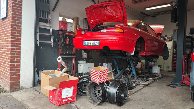

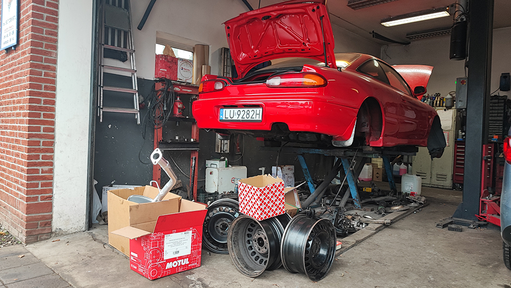

Uznaliśmy że trzeba wyjąć silnik z Mazdy. Łatwiej usunąć urwane śruby, dorobić kilka gwintów na mocowanie kolektorów, podpory półosi itp. ;–) .

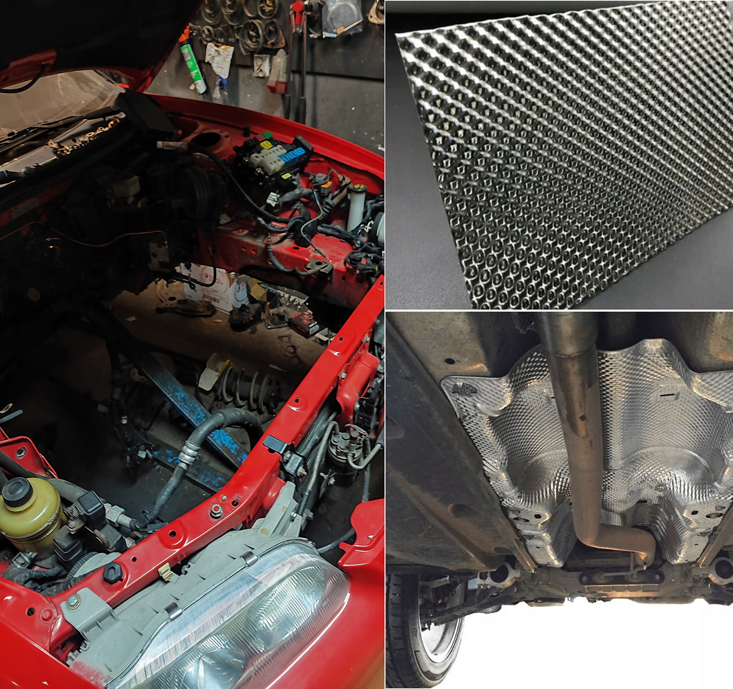

Dokupiłem też osłony termiczne i przy okazji odizoluję trochę od podłogi ciepełko jakie idzie z katalizatora i części układu wydechowego silnik/kat. Fotki osłony pochodzą z aukcji na której kupowałem.

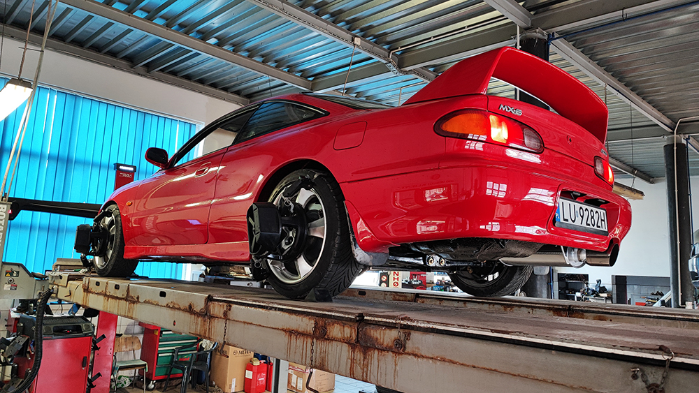

Mazda skończona. Pozostało ustawić pełną geometrię. Ale czekam aż z dróg zmyje się trochę ta sól i wyschnie asfalt bo nie chcę osadu soli pod autem. Dopiero wtedy pojadę do diagnosty. Po ustawieniu geometrii pojeżdżę trochę aby zobaczyć czy jakieś ewentualne niedoróbki nie wyjdą i pewnie wiosną, ze względu na zmiany moich zainteresowań motoryzacyjnych i brak garażu będę ją sprzedawał. Chociaż żona mi zabrania, więc różnie to może być. :–)
Jak auto będzie po geometrii zrobię trochę fotek i podam spis rzeczy które były przy nim wykonane.
Mazda jest już uwolniona z warsztatu. Jest w pełni sprawna.

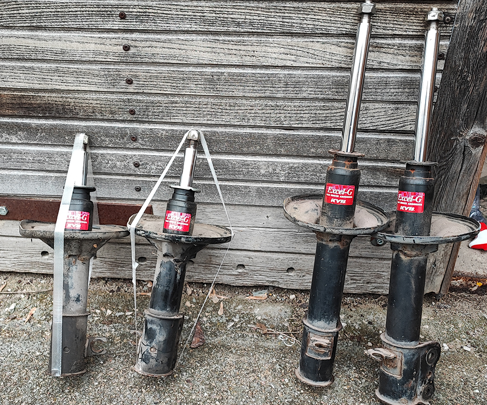

Dzisiaj zabierałem części od mechanika i okazało się że niepotrzebnie wymieniałem amortyzatory
te co były są w doskonałym stanie.
Tak więc komplet porządnych amortyzatorów KYB Exel-G jest do sprzedania. Pasuje na pewno do MX-6 i 626 GE.
Nowe kosztują około 1400zł te mają przelatane może góra 2 000 km. Nie najeździły się po wymianie. Na zdjęciu są brudne, nie miałem ich jak wyczyścić na szybko. Oddam je za połowę ceny nowych + wysyłka.
Mam też do ODDANIA sanki przednie, stabilizator przedni i tylną belkę – trzeba to wypiaskować, pomalować i można zakładać. Kto chętny to proszę o szybki kontakt. Jeśli nie będzie chętnego będę musiał te części zezłomować bo zwyczajnie nie mam gdzie tego trzymać. Tylko odbiór osobisty.
te co były są w doskonałym stanie. Tak więc komplet porządnych amortyzatorów KYB Exel-G jest do sprzedania. Pasuje na pewno do MX-6 i 626 GE.

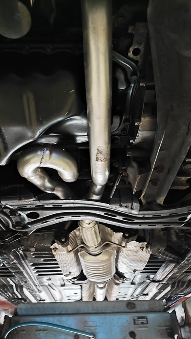

– nowy prawie cały układ wydechowy wraz z kolektorami (zostały tylko, oryginalny katalizator i tłumik końcowy POWERFLOW. Zostały bo są w doskonałym stanie i zostały odmalowane aby pasowały do reszty)

– został wyjęty silnik, sprawdzony i ponaprawiane wszelkie pierdółki typu urwany gwint, cieknąca miska itp.

– nowa osłona termiczna nad katalizatorem
