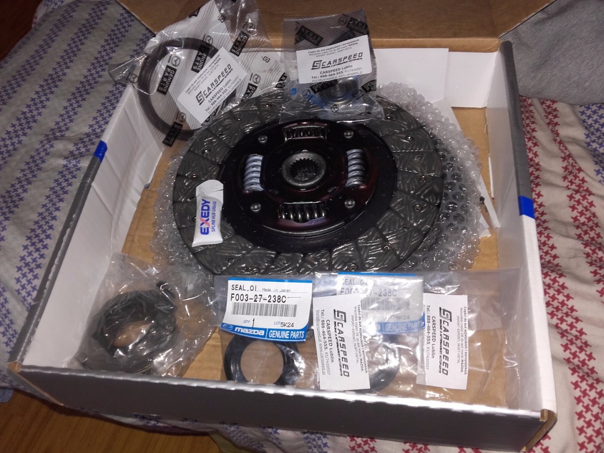

Sprzęgło wymienione.
Wleciał komplet EXEDY, uszczelniacie półosi, wału, łożysko pilotujące i jeszcze jakaś pierdoła.
Na chwilę obecną niepokoi mnie straszne szarpanie silnikiem przy ruszaniu oraz cofaniu.
Gdy ruszam, cofam z ok 2 tyś obrotów idzie wszystko płynnie :|

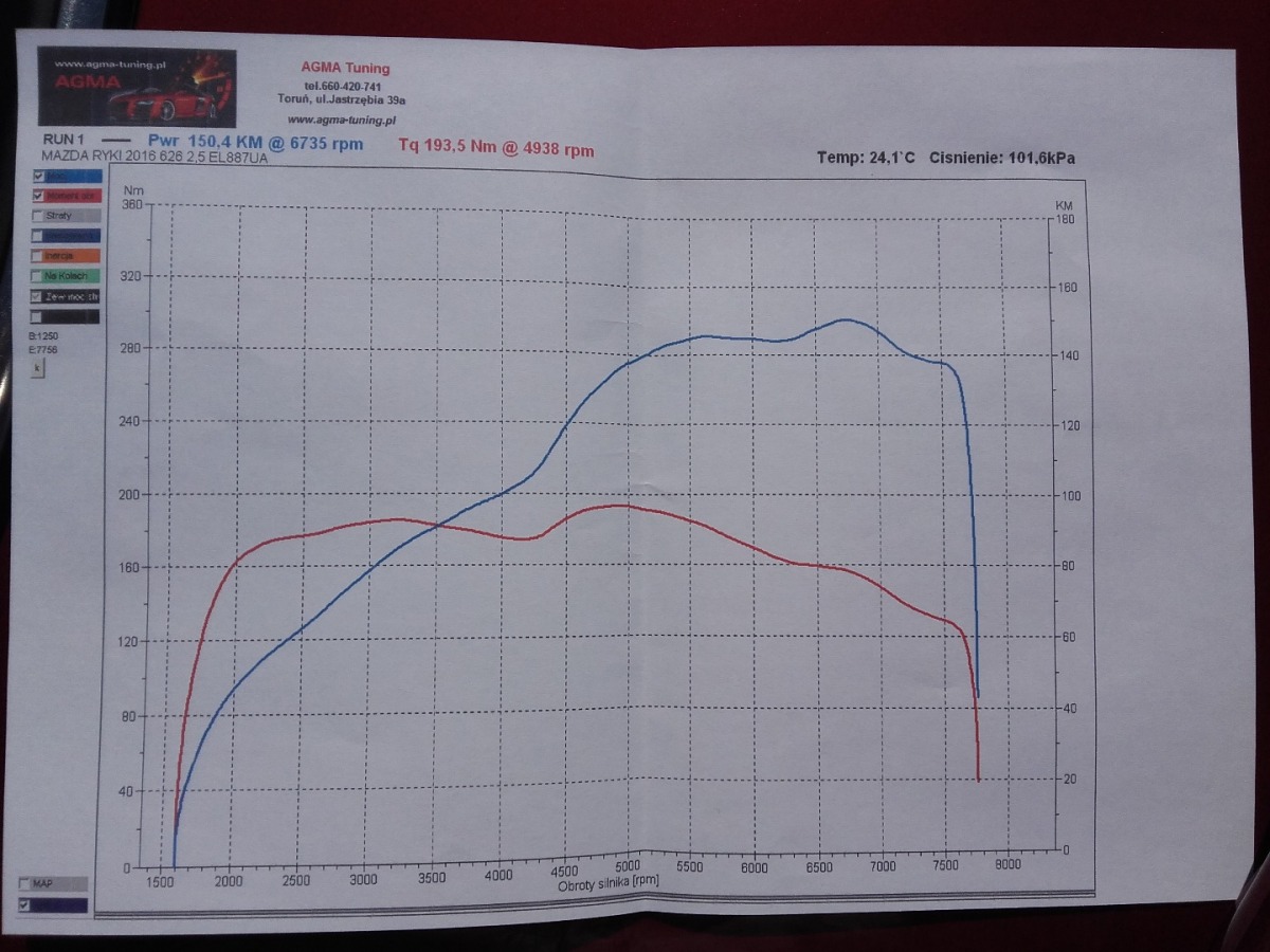

Była hamownia wyszło tyle ile zakładałem czyli słabo ;)

Postprzez risto77 » 28 sie 2016, 09:02
Rzeczywiście coś mało <co?>

Postprzez rafał88 » 28 sie 2016, 09:33
Koni mało , NM tez :| Cos tam boli osprzet pewnie.
Postprzez Piotr89 » 28 sie 2016, 09:42
Mało nie mało. Moja wypluła 158KM a liczyłem na więcej i kurde nie wiem co jest na rzeczy. Kuleją Vrisy ale chyba cos nie tak jest z tą hamownią... Trochę się wkurzyłem ale zarówno na torze jak i w 1/4mili mazda nie odbiegała od pozostałych KL co by potwierdzało że wyniki są mało miarodajne. Pojadę w najbliższym czasie na hamownię stacjonarną.

Postprzez rafał88 » 28 sie 2016, 09:46
Ile [tiiit]???????? :| Pfffffffff masakra.. Ale tez nie ma sikać bo te silniki maja w serii jak są nowe po 160kunia +/– :P Takze chyba niema źle . A kazdy na seryjnym kompie lata.
Postprzez risto77 » 28 sie 2016, 10:39
Nie wiem jak Masz skonstruowany ten swój dolot ale u mnie wynik znacząco poprawił się po jego wydłużeniu. Ze 151 na 159KM

Postprzez mario626 » 28 sie 2016, 11:28
Ja podejrzewam że u mnie też wyszłoby podobnie :) Chociaż tak jak pisał risto77 po wydłużeniu dolotu i poprowadzeniu go niżej, tak aby łapał chłodniejsze powietrze silnik stał się odczuwalnie żywszy. Do tego sporo daje przelotowy wydech.

Postprzez chmielu_KL » 28 sie 2016, 12:03
Katalizatora nie ma wstawiony tłumik. Dolot jakiś jest, ale nie skończony ;) Spodziewałem się takiego wyniku ;) no trudno jest jak jest ;D niedługo wpadnę na stacjonarną hamownie tak dla porównania.

Postprzez risto77 » 28 sie 2016, 12:19
Doszukałem się na 16str. jak wygląda Twój dolot. Jeśli nadal tak jak na tamtym zdjęciu to już znasz przyczynę wyniku z hamowni. Po wydłużeniu gdzieś na dół zrobi się podciśnienie i na pewno konie wrócą. Identyczna sytuacja jak u mnie.

Postprzez chmielu_KL » 28 sie 2016, 12:35
Dolot z 16 strony już dawno nie aktualny. Aktualnie jest airbox Simoty poprowadzona rura w dół, od kolektora do przeplywki seria tzn jakaś guma ;D strona 27 aktualny stan.

Postprzez risto77 » 28 sie 2016, 13:14
Paczałem, stożek jest zbyt blisko przepływki. Co z tego, że ciągnie sobie dość chłodne powietrze kiedy nie robi się podciśnienie. Popraw a Przekonasz się :>
