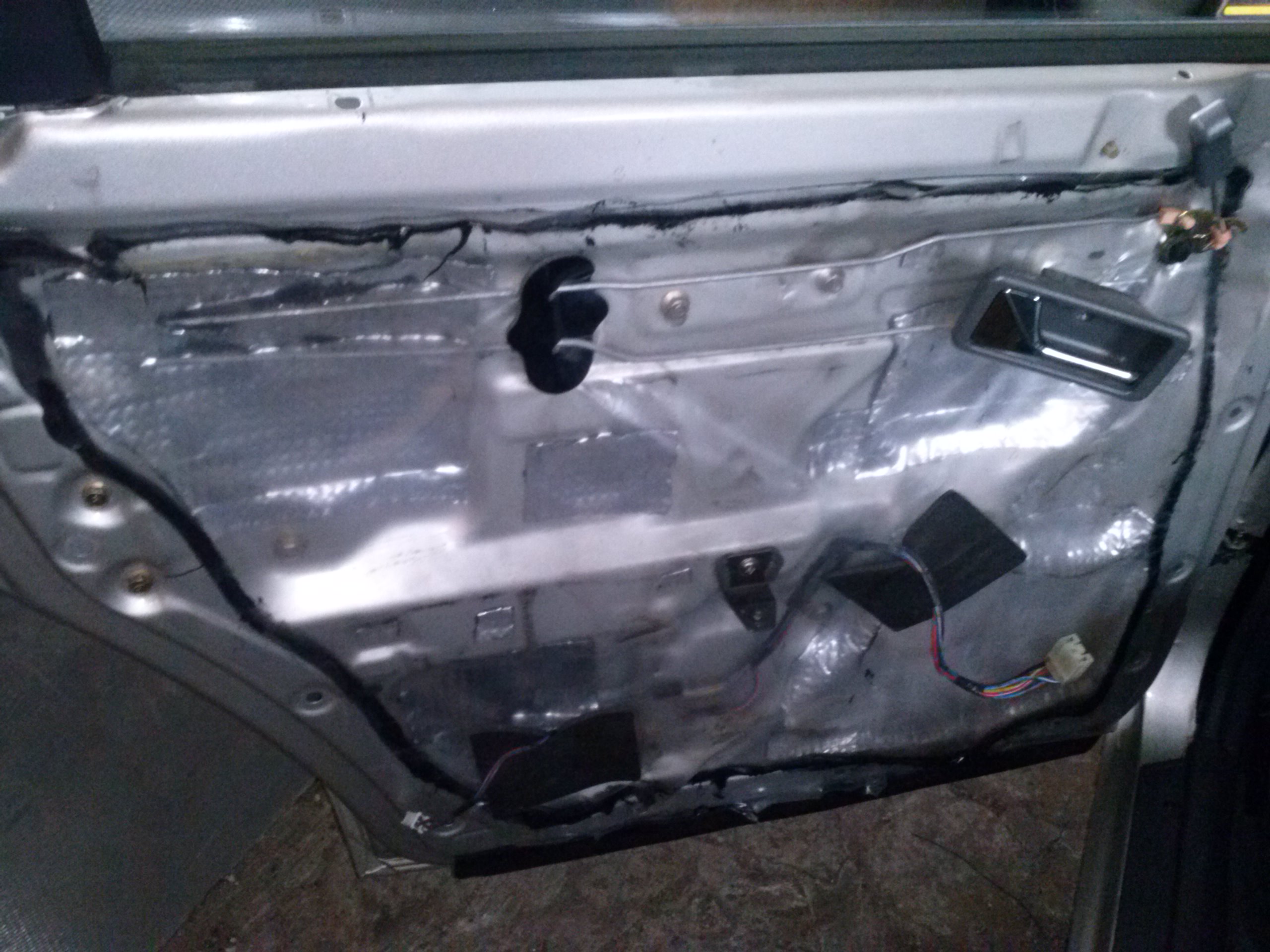

– wygłuszenie drzwi (przód i tył) alubutylem i pianką kauczukową,
– przy okazji rozebranych drzwi nasmarowanie mechanizmów podnoszenia szyb oraz zamka drzwi,

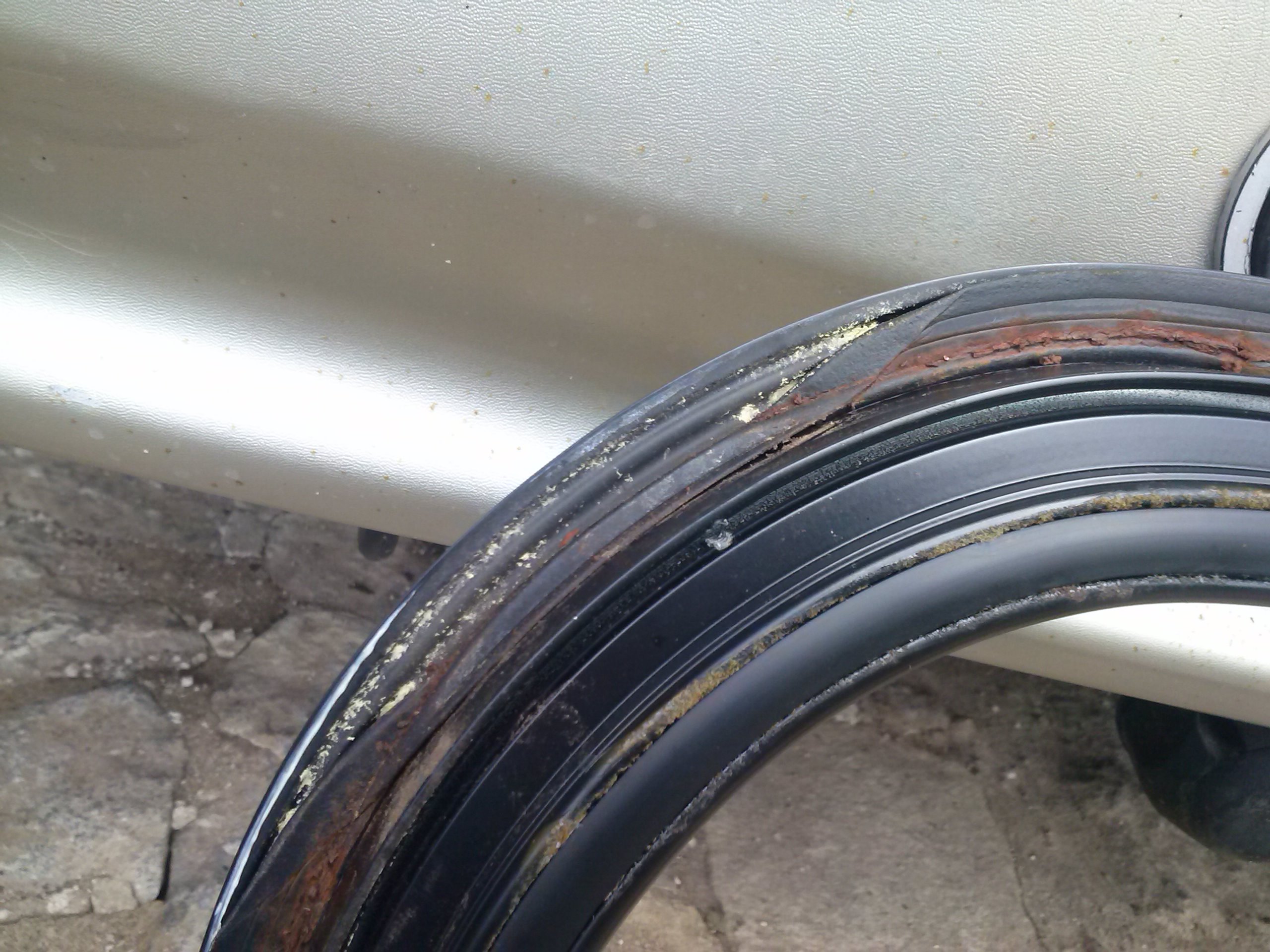

– wyczyszczenie szyberdachu, konserwacja uszczelek (myślałem, że to załatwi sprawę z cieknącą wodą jednak to nie wystarczyło),

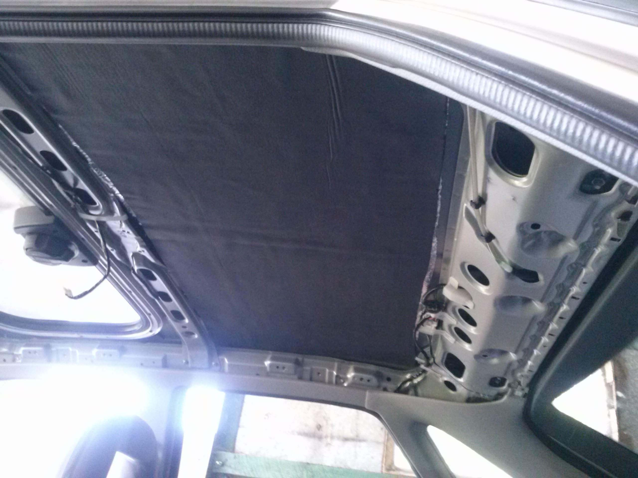

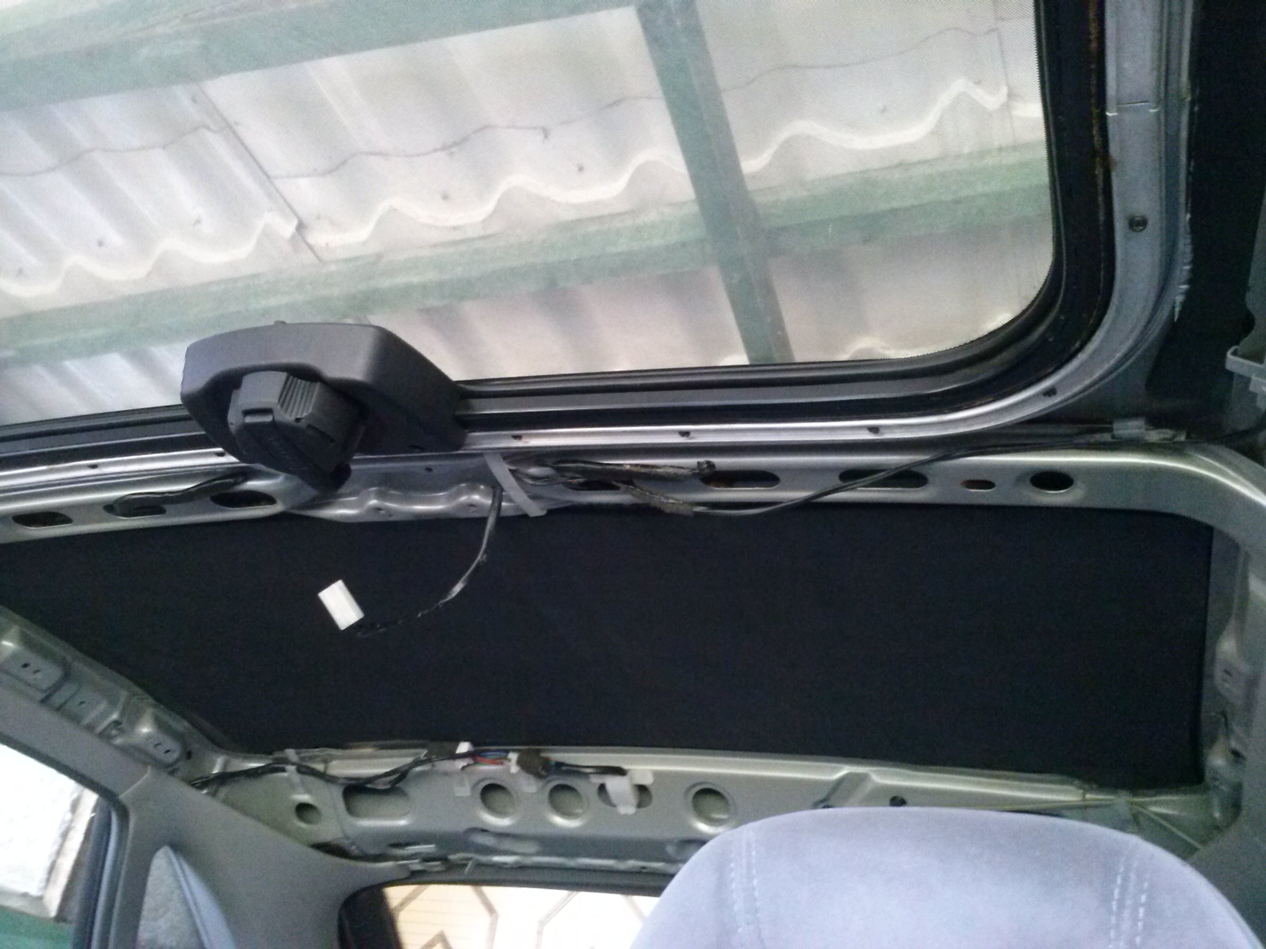

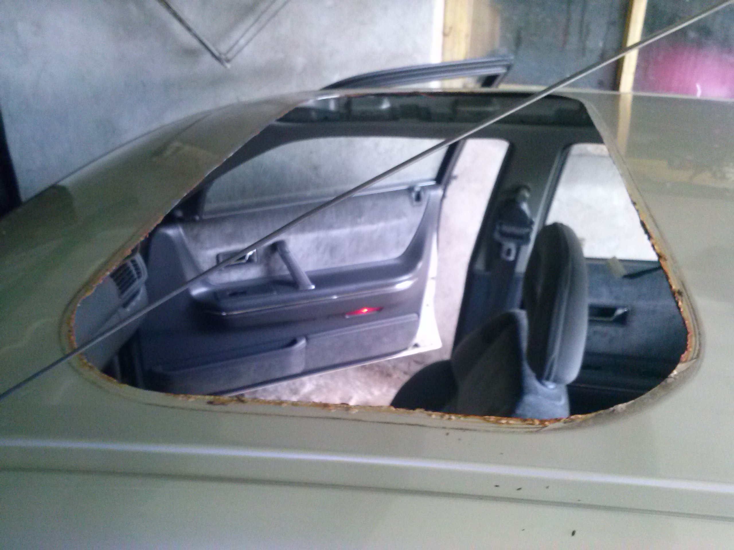

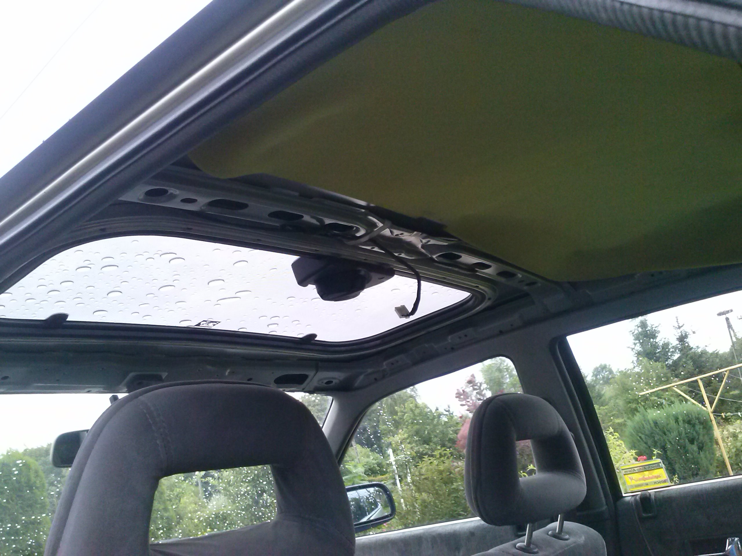

– ściągnięcie podsufitki oraz całego szyberdachu. Pod podsufitką spodziewałem się zapchanych odpływów wody. Okazało się, że w moim szyberdachu tego elementu nie ma. Woda lała się po między blachą dachu a konstrukcją szyberdachu. Przyczyną była zagięta uszczelka na rogu szyberdachu. Musiał to być błąd w fabryce przy składaniu. Niestety nie miałem nowej uszczelki pod ręką więc złożyłem wszystko na sylikon
. Dzisiaj zrobiłem próbę i wszystko jest suche jak być powinno
. Blacha dachu pod szyberdachem była trochę pordzewiała ale już wszystko zabezpieczone

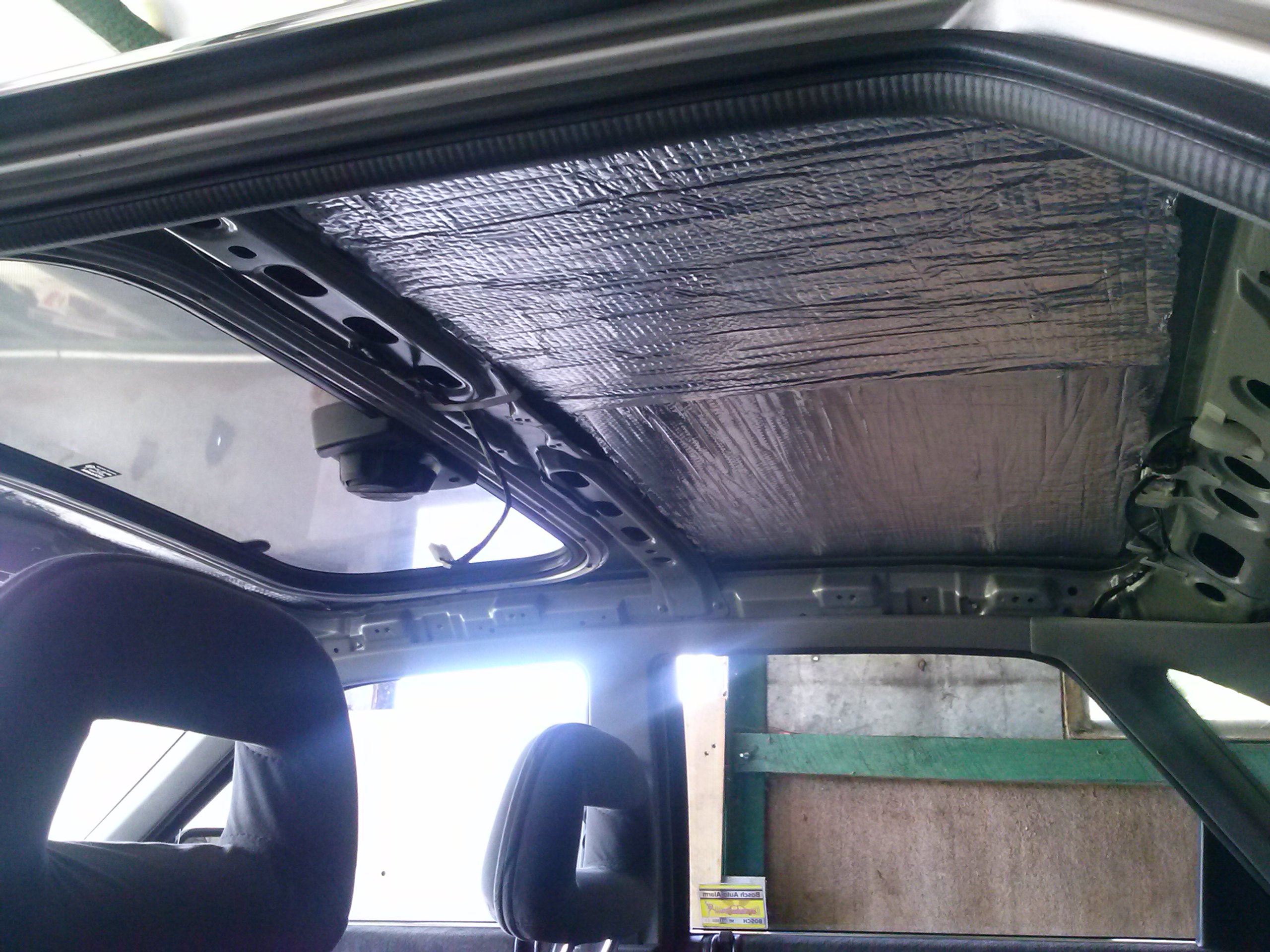

– wygłuszenie dachu alubutylem i pianką kauczukową ,która została po wygłuszeniu drzwi.

Zostało mi jeszcze odnowienie podsufitki. Chciałbym nakleić nowy materiał bo mój jest z zaciekami.
Staram się dopasować kolor materiału do daszków przeciwsłonecznych, ewentualnie podobny kolor i oprócz podsufitki obszycie również daszków bo one też nie są w idealnym stanie.
Jak to uda się ogarnąć to zostanie to wszystko poskładać żeby wyglądało jak należy a nie jak teraz kiedy jeżdżę bez podsufitki

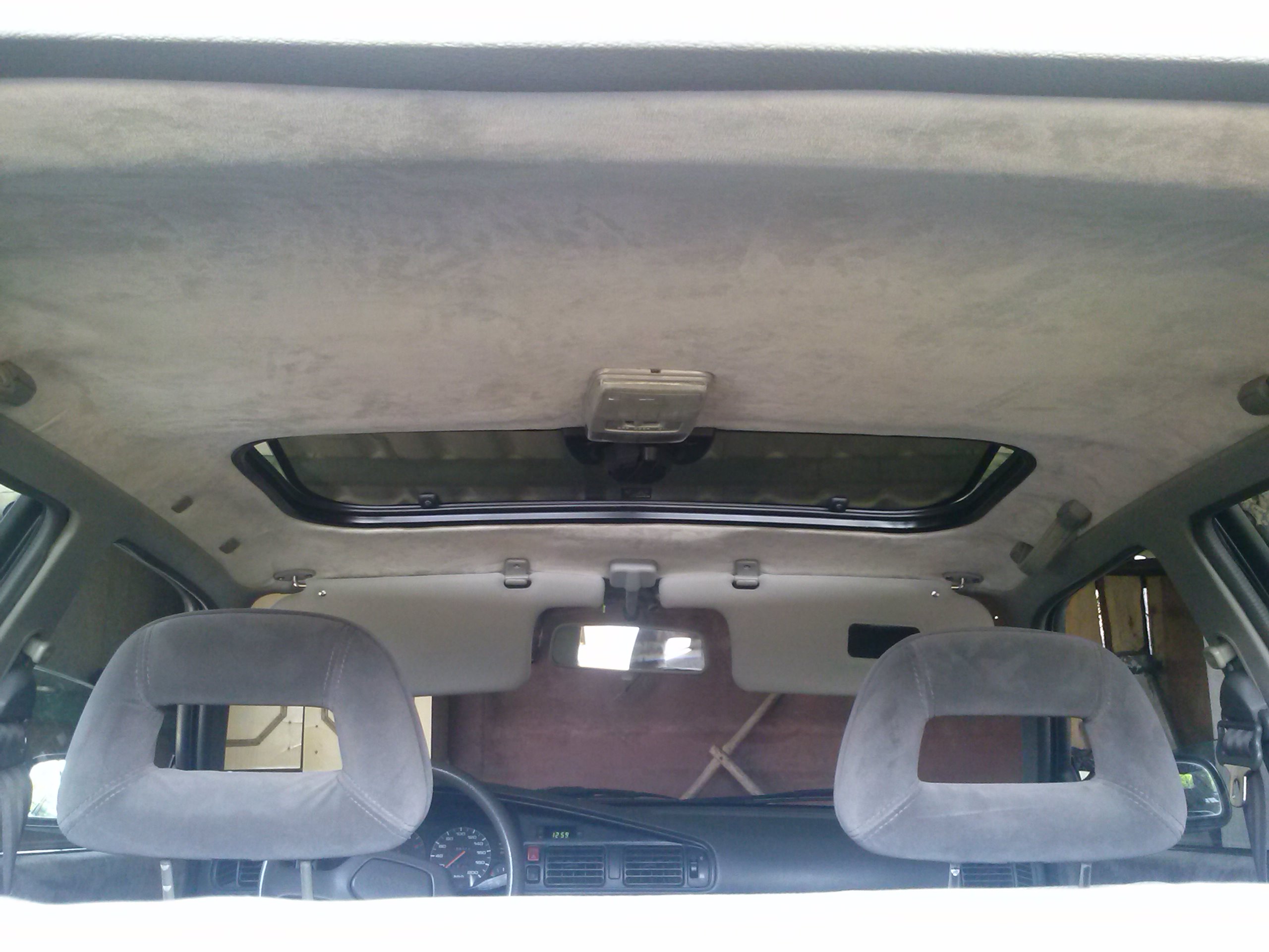

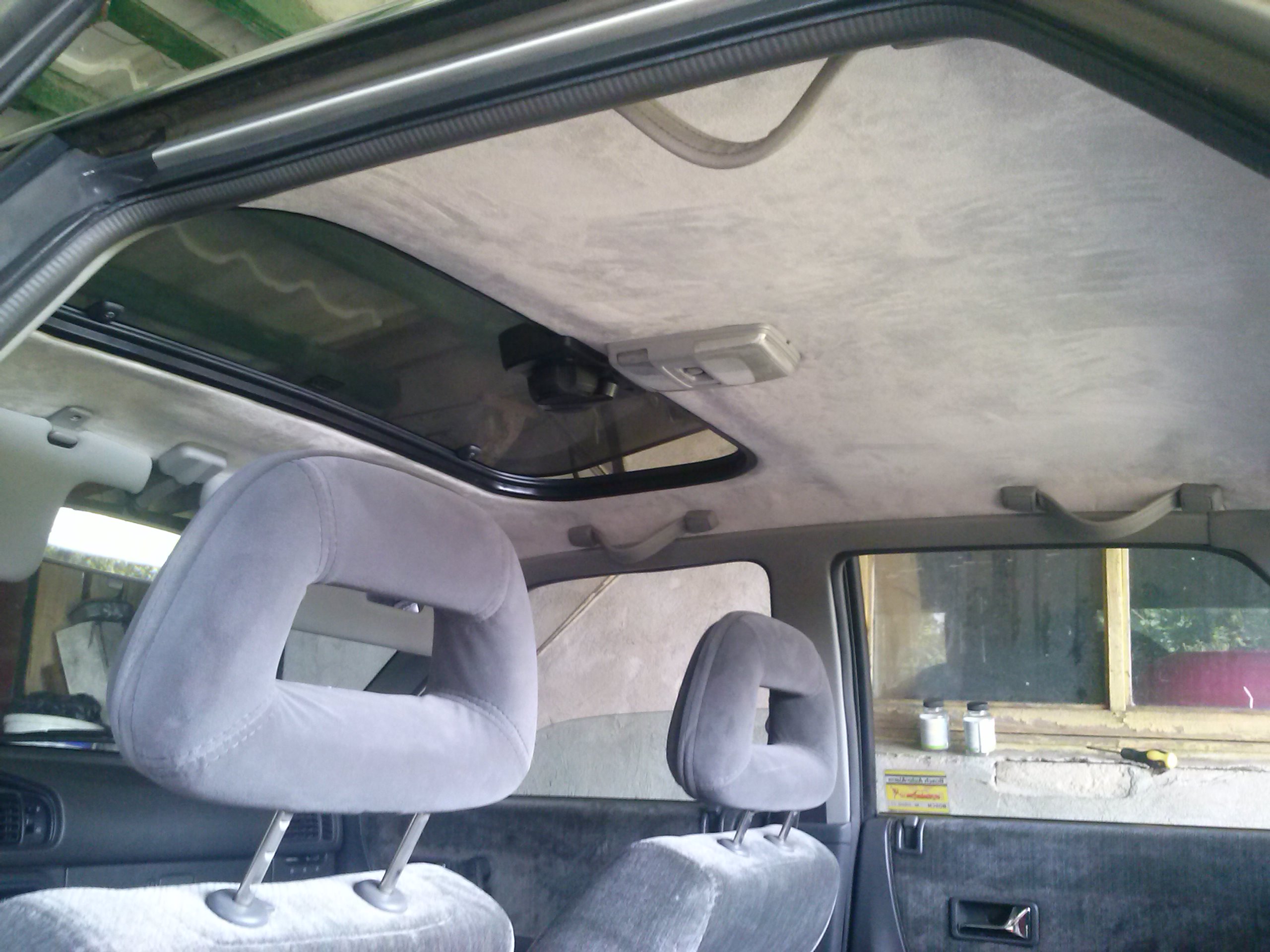

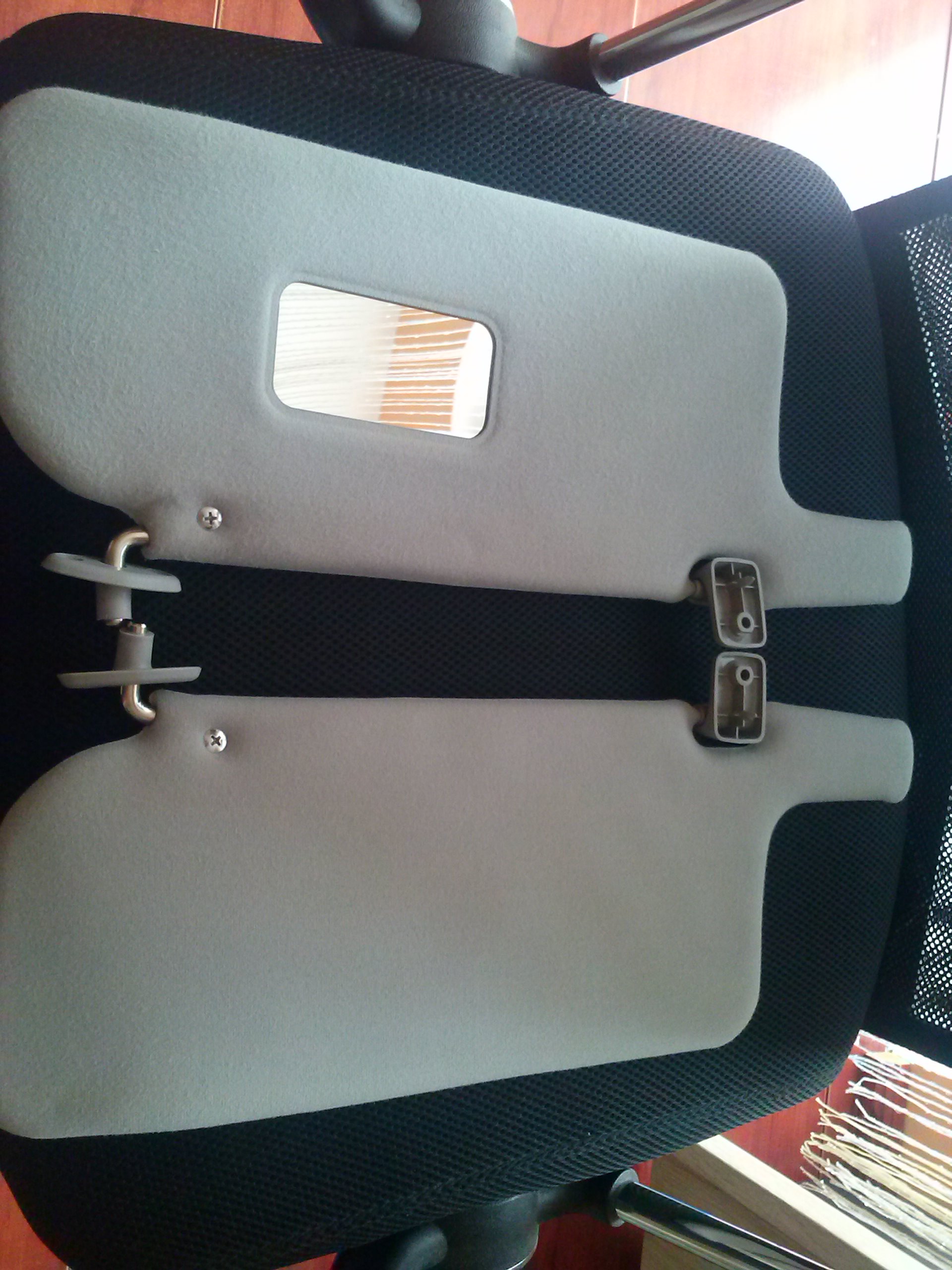

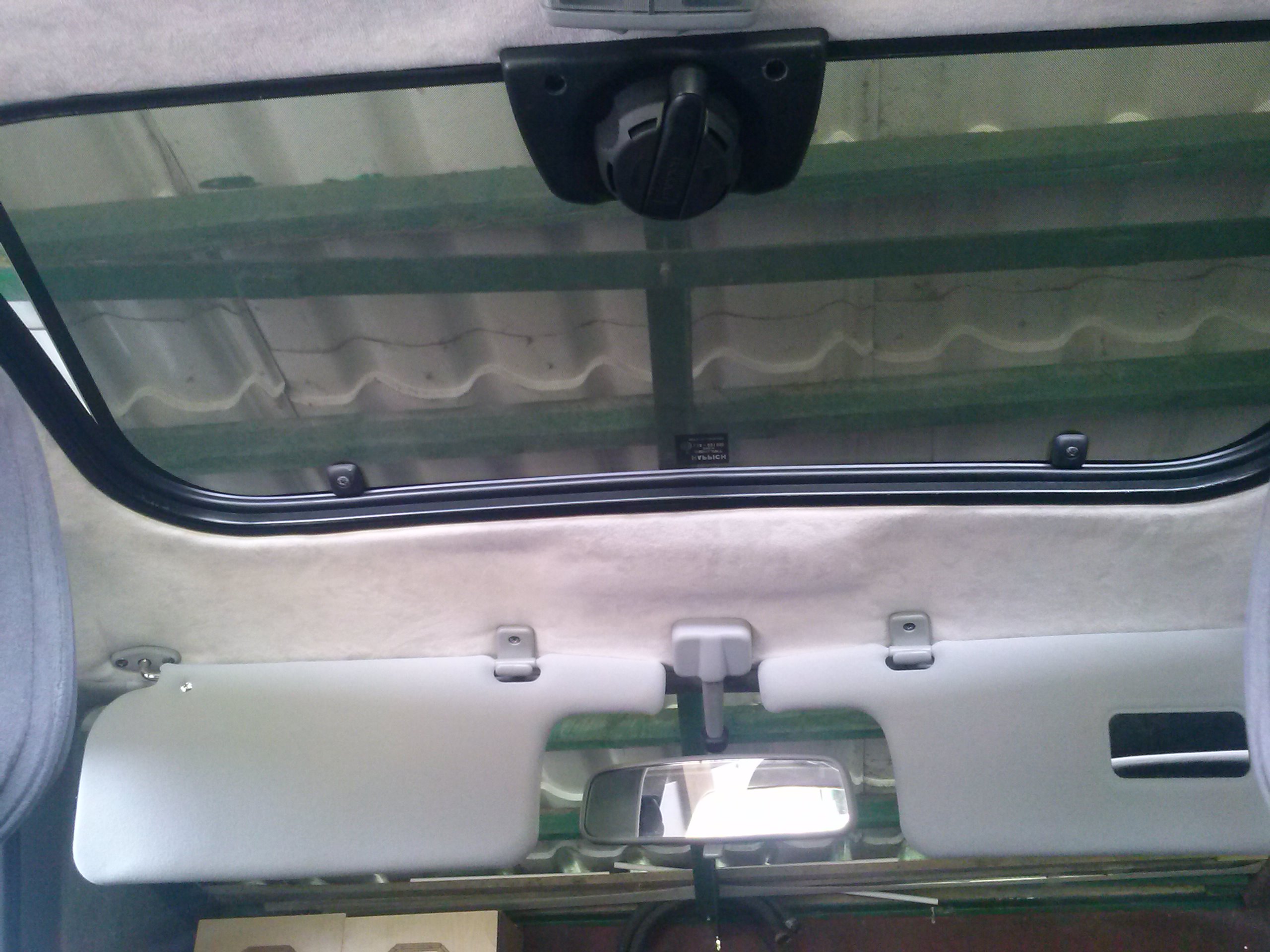

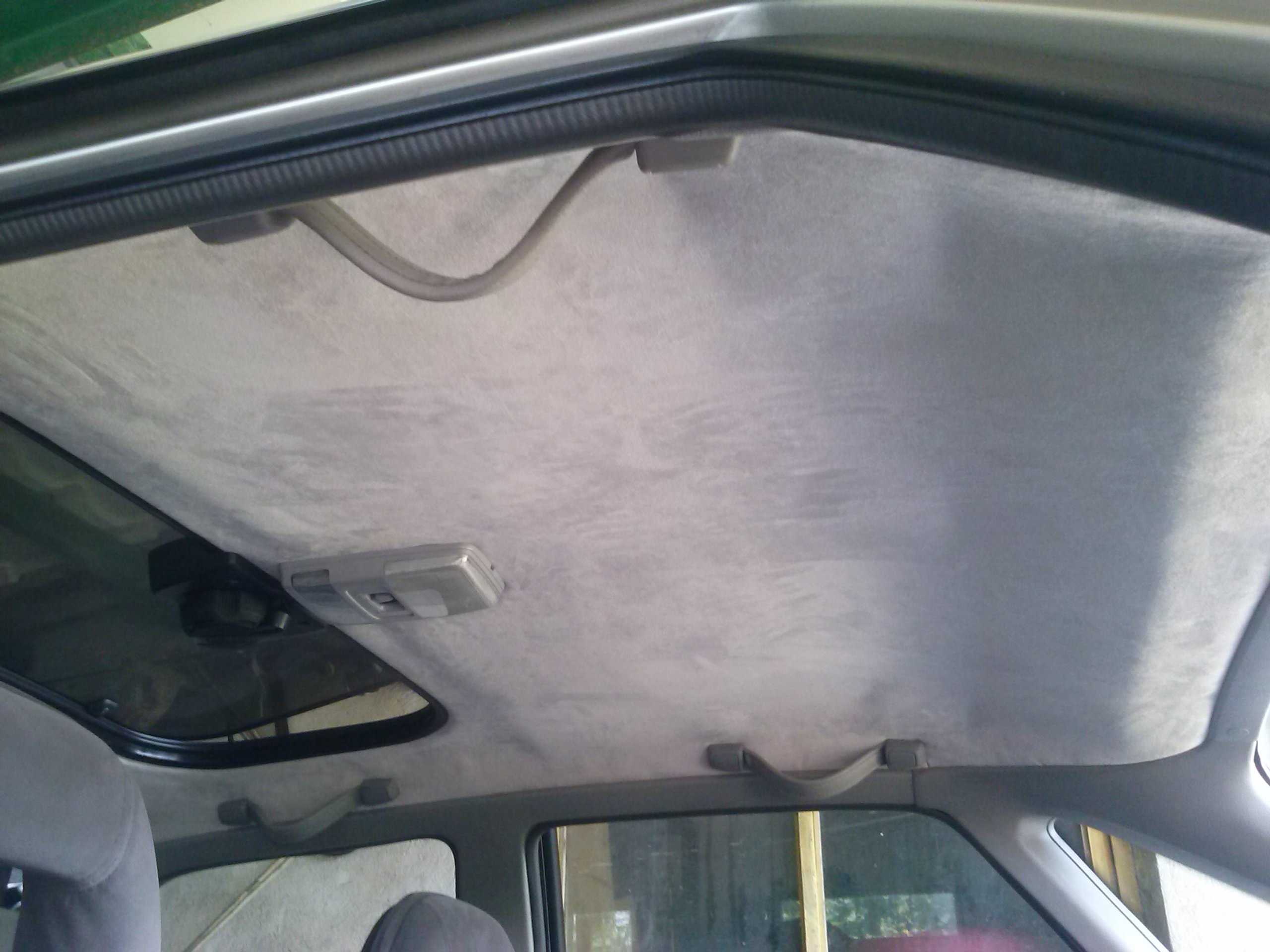

No i wszystko poskładane. Nowa podsufitka już w samochodzie. Kupiłem materiał przez neta oraz nowe daszki przeciwsłoneczne
. Daszki udało się znaleźć na allegro. Jakie było moje zdziwienie, że są to daszki oryginalnie nowe zapakowane i wyprodukowane w 89 roku. Tyle czasu na mnie czekały
Wykonanie podsufitki nie jest takie trudne i polecam to każdemu kto chciałby odświeżyć wnętrze.
A poniżej efekt końcowy

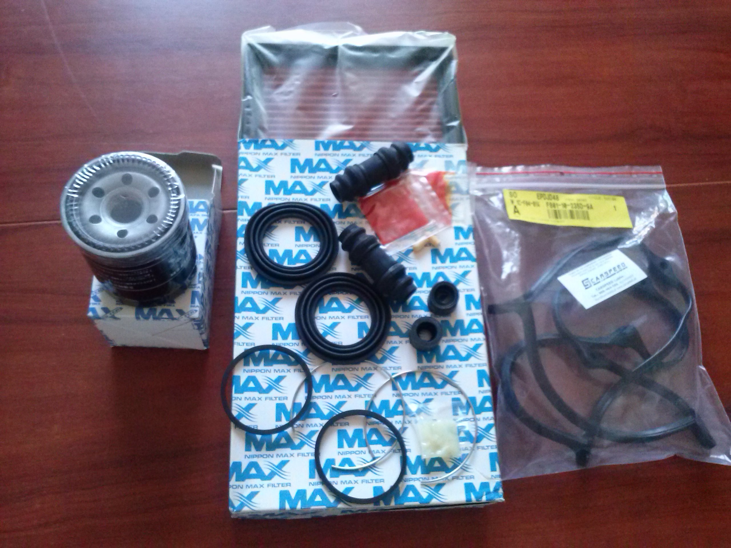

Maździe wczoraj wypadł mały jubileusz bo na liczniku wybiło 200 tyś km. Z tej okazji Mazda dostała nowy olej ( zmiana z Mobila na Valvoline) oraz filtry powietrza i oleju, oba firmy Nippon. Zregenerowane zostały też zaciski hamulcowe. Czeka mnie jeszcze wymiana uszczelki pokrywy zaworów bo dotychczasowa uszczelka niby nowa a ciekło z niej po 2 tyg. Teraz kupiłem oryginalną, zobaczymy czy teraz będzie sucho
