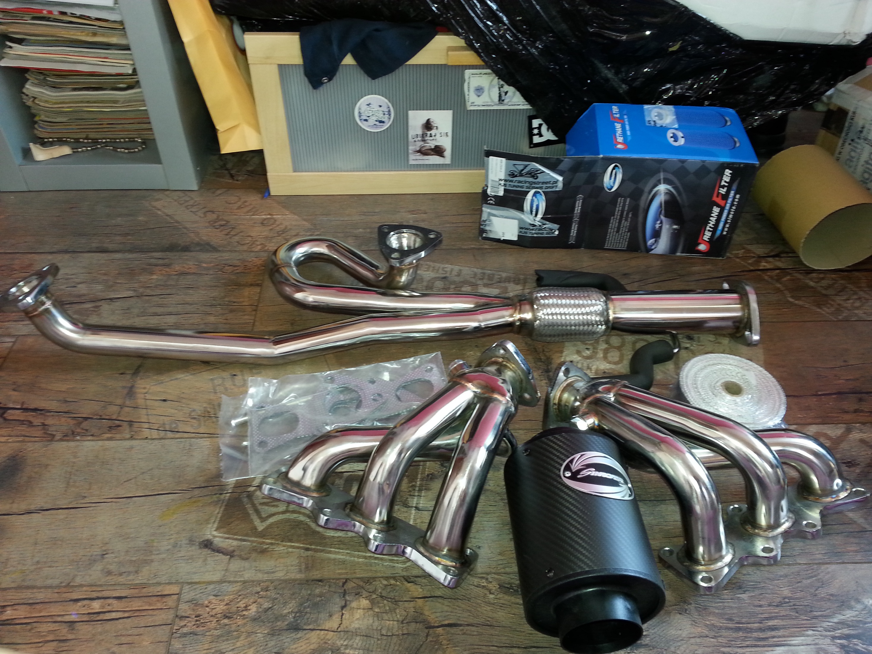

Postprzez Omen303 » 15 sie 2015, 18:38
Dziś mazdę odebrałem od blacharza na razie fotek nie wrzucam :| ale nadkola <spoko> pierwsza klasa miód malina .
za to troszkę nowości z Racingstreet.pl
Kolektory z MX-6, 6-2-1 z Kwasówki firmy Turboworks + Airbox Simota Wymiary: 170.130.77

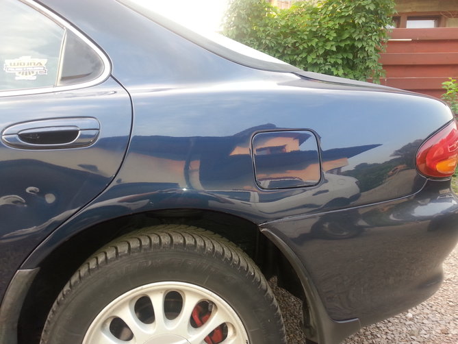

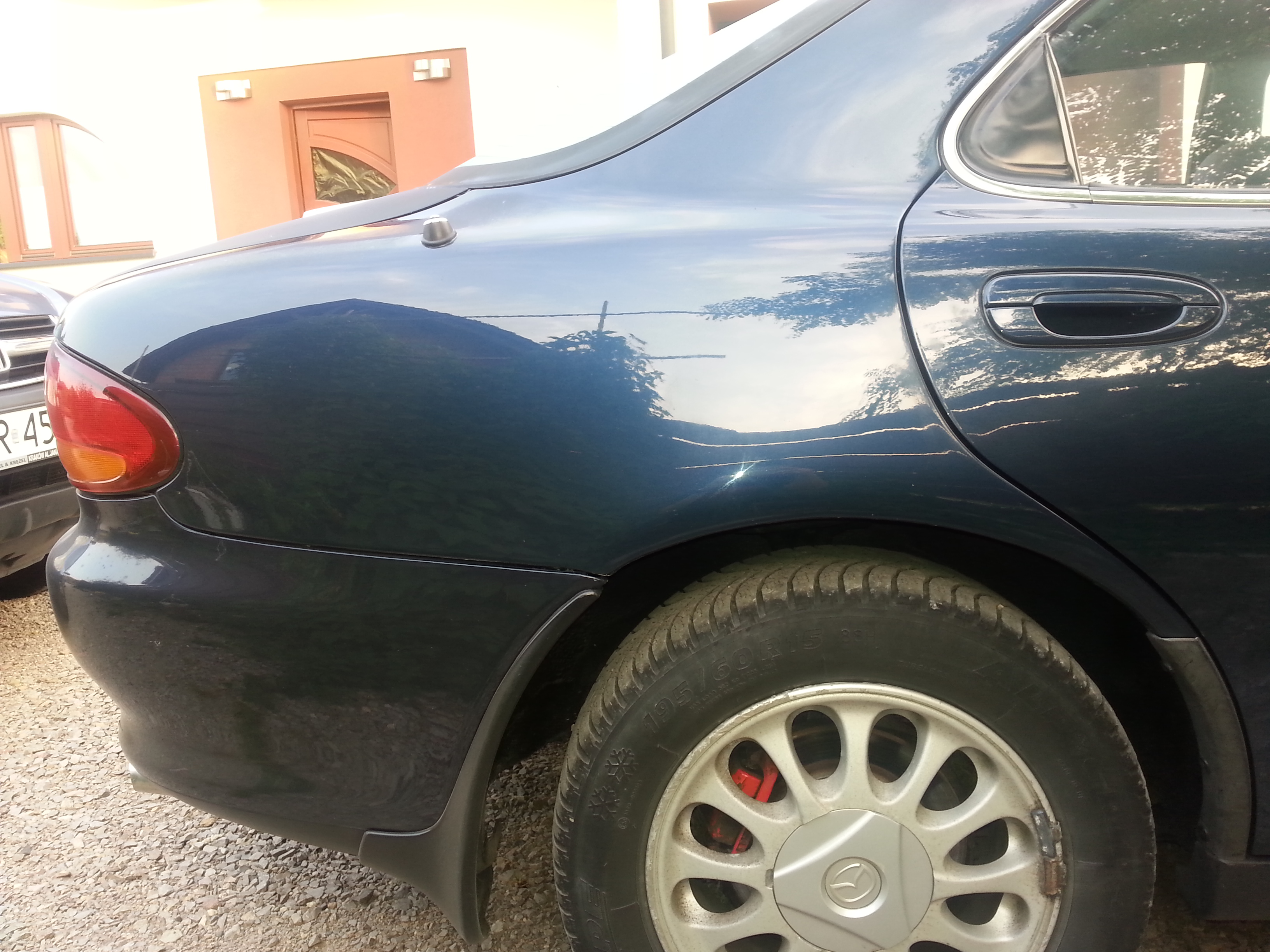

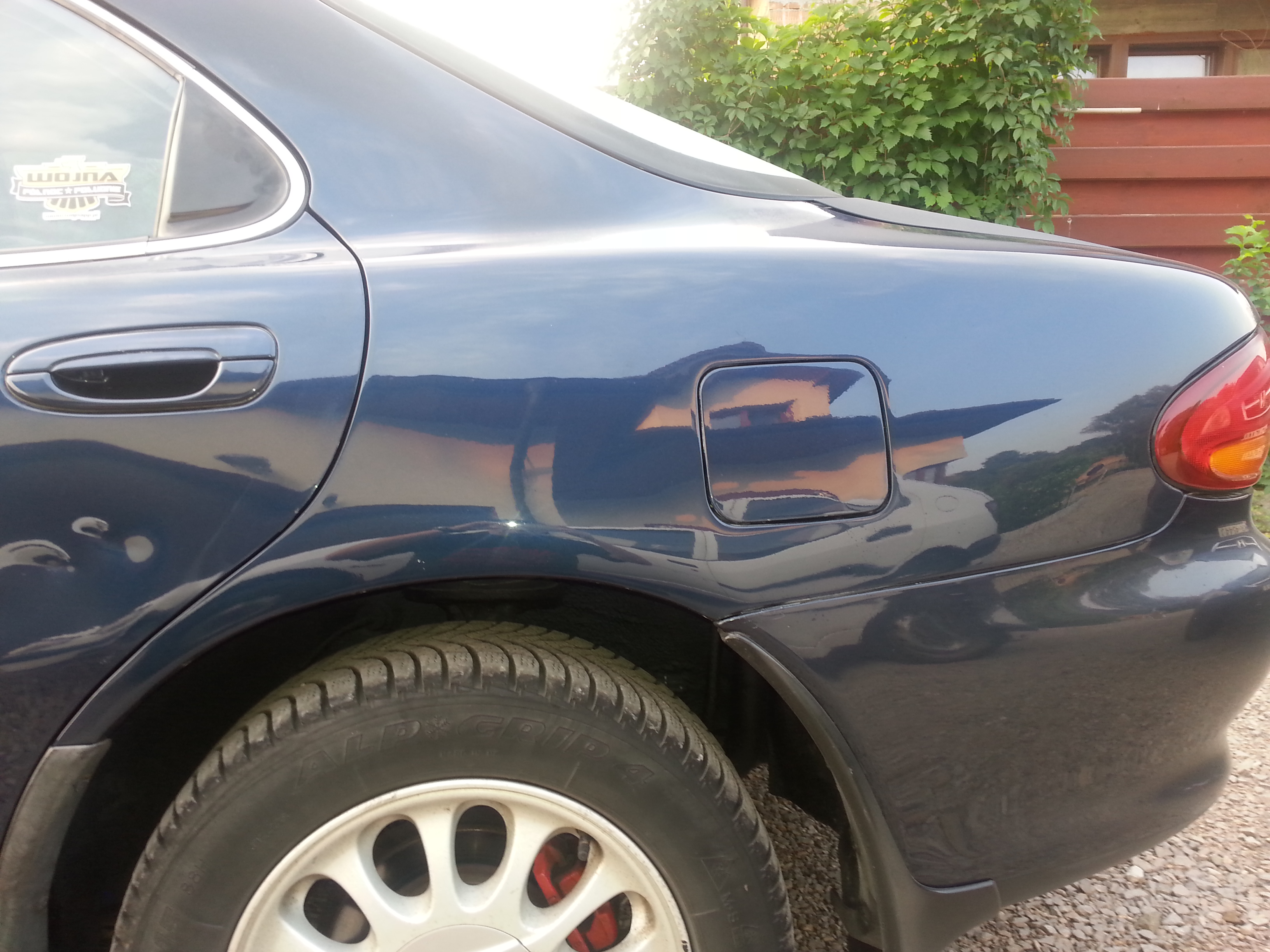

Wreszcie nadkola ogarnięte do roboty tylko prawe ale stwierdziłem że jak robię jedno to drugie też wypadałoby :D
Lewa strona
Prawa strona
