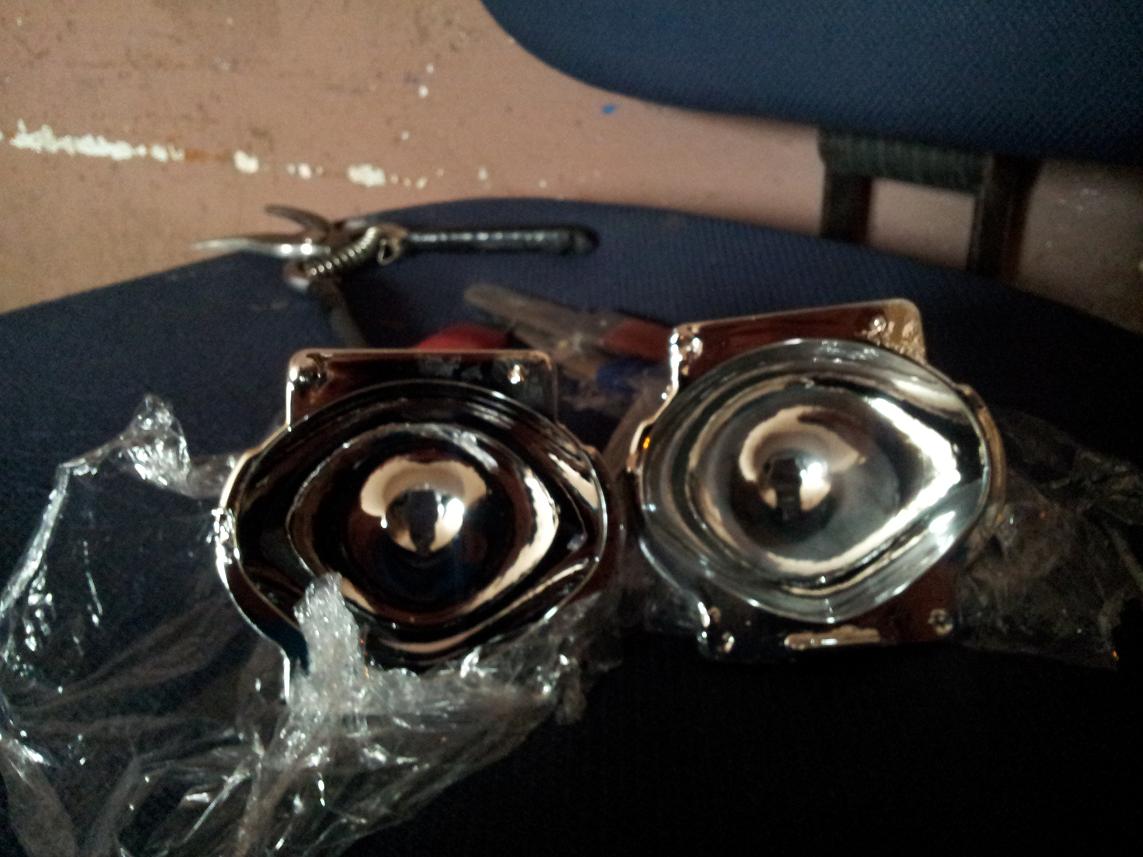

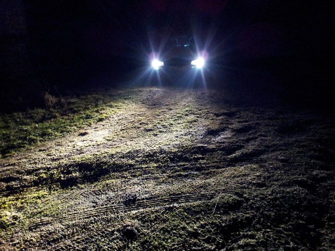

Postprzez rafał88 » 9 lut 2015, 15:38
Jakosc zdjec jest jaka jest, ale nomrlanie bajka. 140zl z przesylka 12m-cy gwarancji. TMC Piekary Ślaskie.
Chyba dosc tanio w porowaniu do innych.

Postprzez krzysek71 » 9 lut 2015, 16:45
No i teraz dopiero zobaczysz drogę super <spoko>

Postprzez sylwo » 10 lut 2015, 18:54
Moim zdaniem trochę na lenia zrobione ale zobaczymy efekt, może wystarczy ;)

Postprzez mark.87 » 10 lut 2015, 22:13
No ok jeden odblysnik zregenerowany a 2od soczewki czemu nie???A jak by ramke tez dal do galwanizacji z 626 jak by to wygladalo?

Postprzez rafał88 » 10 lut 2015, 22:29
mark.87 napisał(a):No ok jeden odblysnik zregenerowany a 2od soczewki czemu nie???A jak by ramke tez dal do galwanizacji z 626 jak by to wygladalo?
To sa od soczewki odblysniki...

Postprzez mark.87 » 11 lut 2015, 15:51
Moj blad <glupek2> a od dlugich swiatel?

Postprzez rafał88 » 11 lut 2015, 16:29
Od dlugich nie bylo sensu, sa jak nowe :)

Postprzez opc123 » 12 lut 2015, 19:37
Długo CI to robili? Bo też jestem zmuszony do rozbierania lamp. Jak mam halogeny właczone to moge bez mijania jeździć i nie ma różnicy..;/

Postprzez rafał88 » 12 lut 2015, 21:23
phoenx napisał(a):Ekhm, Panowie to jest wątek o pewnym Xedosie a nie o odbłyśnikach z 323F... :P
:P
opc123 napisał(a):Długo CI to robili? Bo też jestem zmuszony do rozbierania lamp. Jak mam halogeny właczone to moge bez mijania jeździć i nie ma różnicy..;/
Nie, w srode albo czawrtek nadalem paczke, a pn wrocila.
aa tutaj jakby ktos mial watpliwosci czy cos to daje, zarowka jest zwykla h1 .
