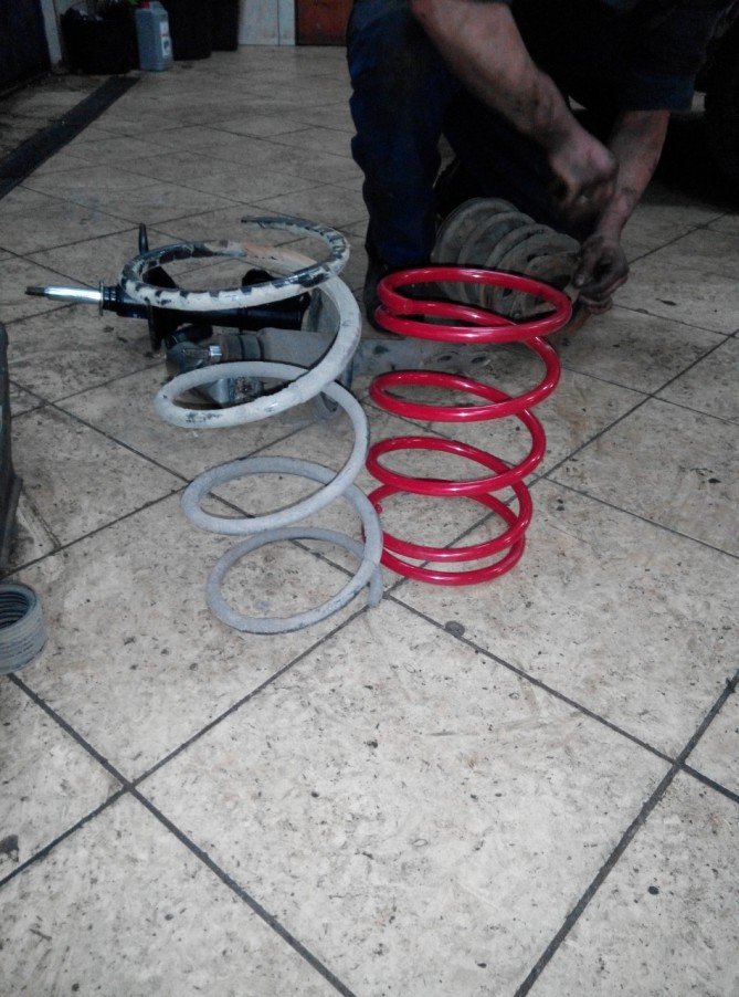

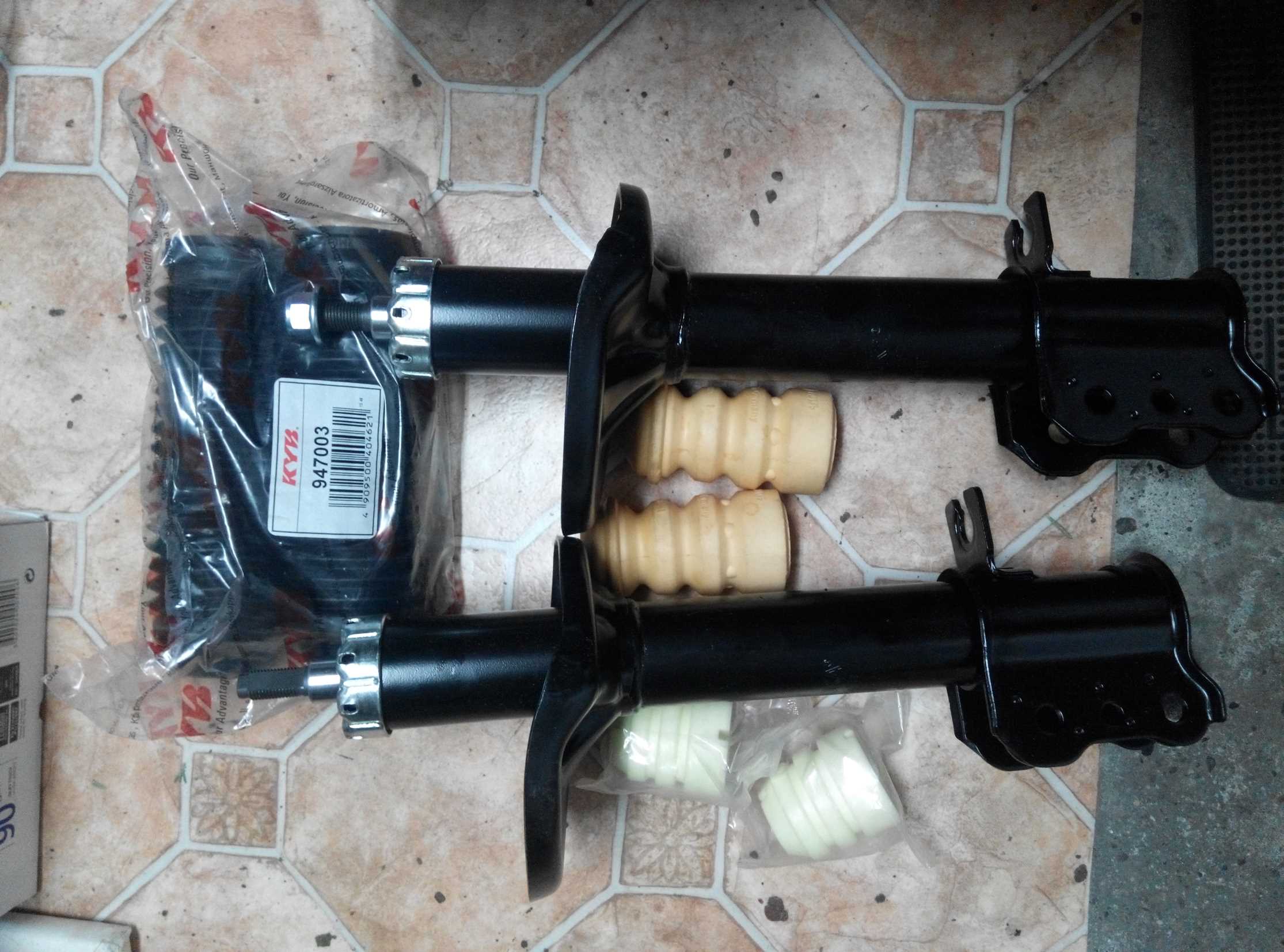

270tys. – remont zawieszenia.
4 x sprężyny Jamex
2 x amortyzatory przód Kayaba
2 x tulejki drążka stabilizatora
lewy drążek kierowniczy + końcówka drążka
poduszka sprężyny lewy tył.
Osłony + odboje przód

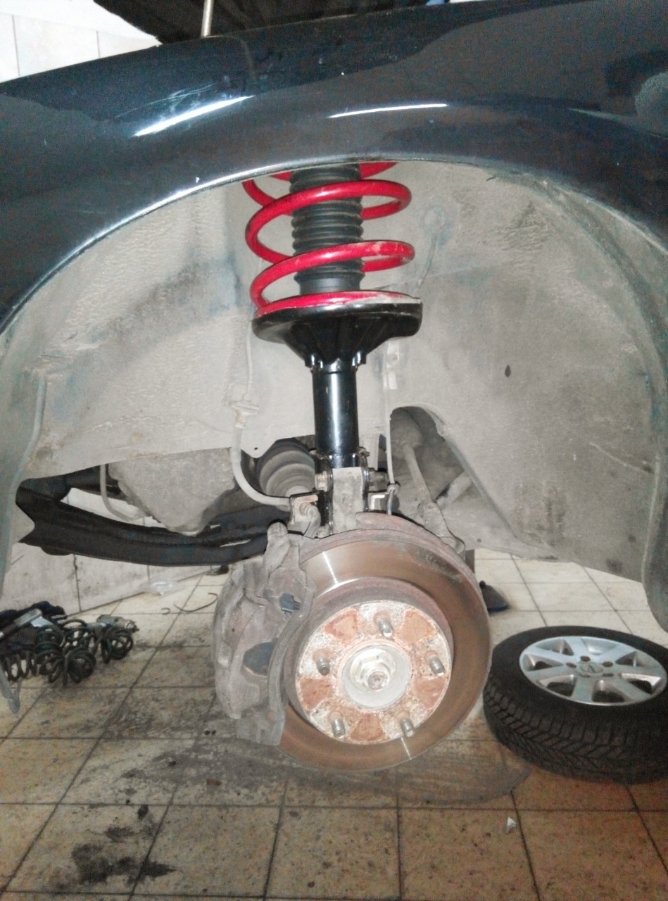

Postprzez maciekzx » 12 gru 2014, 16:43
Wreszcie na samochodzie;)

Postprzez maciekzx » 20 sty 2015, 11:56
Samochód dostał nowe amortyzatory na tył + odboje + osłony.

Postprzez mark.87 » 20 sty 2015, 12:40
Widze ze kolega tez caly zawias robi,u siebie tez robilem od a do z, A kolega wymienial tez poduszke z łozyskiem do amorow??? u mnie byly masakryczne i musialem zmienic

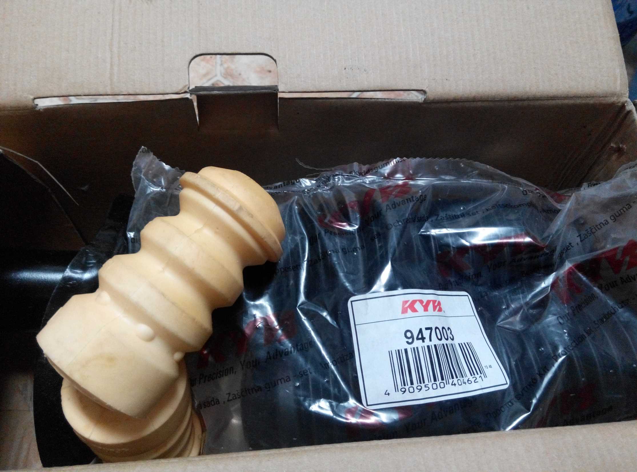

Postprzez Setritus » 21 lut 2015, 23:36
maciekzx napisał(a):Samochód dostał nowe amortyzatory na tył + odboje + osłony.
powiedz mi te odboje to po co są na amorkach?
Od: 22 lut 2009, 12:42
Posty: 1169 (0/5)
Skąd: Olsztyn / Kraków
Auto: Xedos 6 KLZE
Xedos 6 KF 99r
Postprzez rafał88 » 22 lut 2015, 08:09
Zeby Ci tłok amora nie wylazl druga strona :P Szczegolnie po obnizeniu ;) Ale i tak wg mnie najlepiej wziasc amor to tokarza i skrocic tloka, nowy gwint , zeby jedna ten amor pracowal jak na seri ;)
