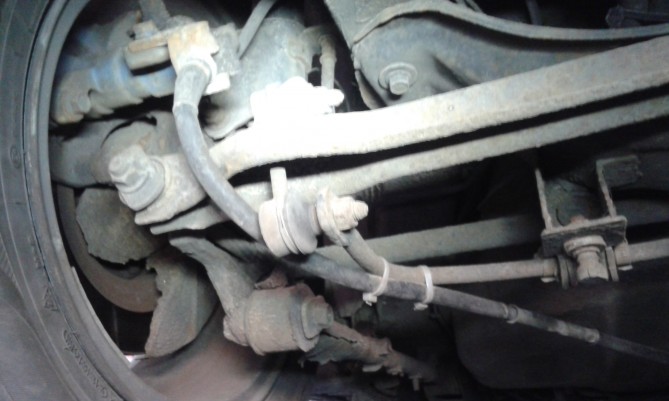

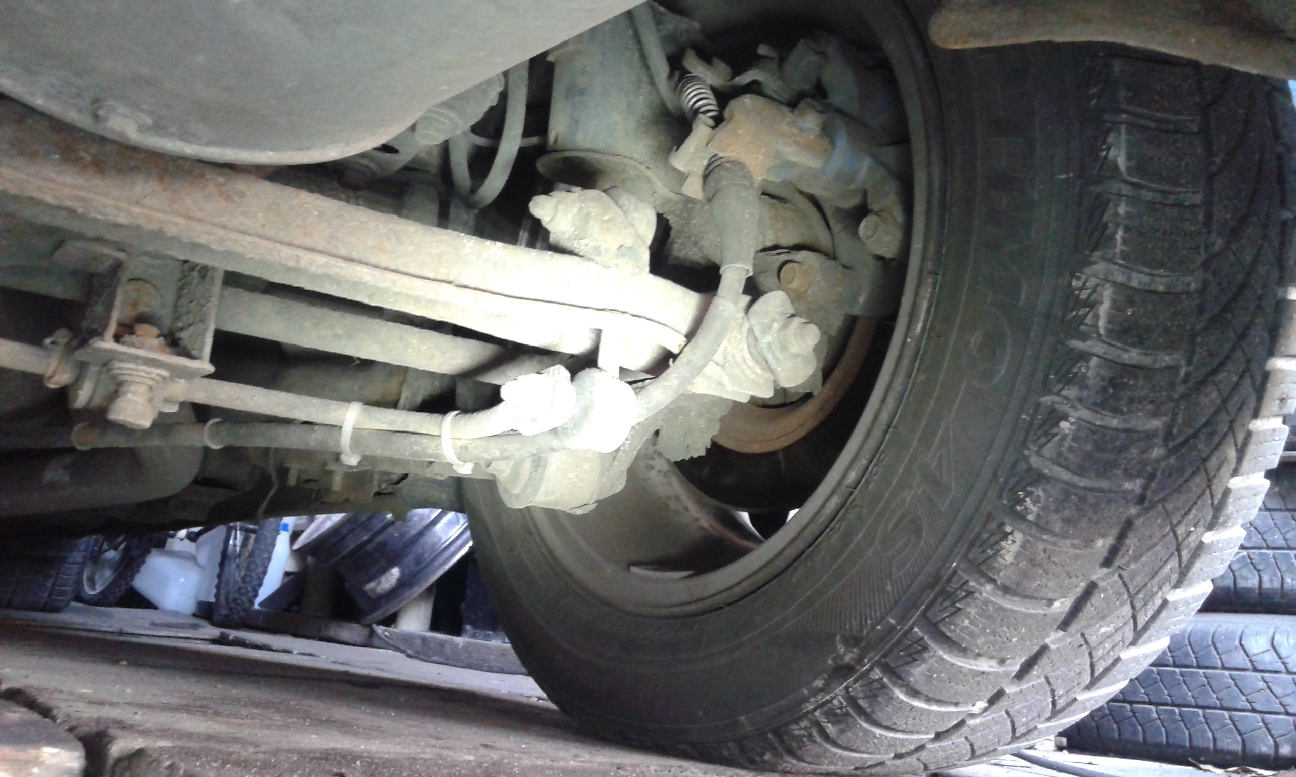

Dobrze wiedzieć, że pasują tylne zaciski. A p&p czy trzeba jakieś przeróbki stosować?
Od: 25 mar 2014, 22:51
Posty: 40
Auto: Mazda Xedos 6 2.0 v6 1993
Postprzez Kaszel91 » 15 sty 2015, 00:01
Linke ręcznego trzeba przedłużyć chyba
Od: 25 lut 2013, 23:31
Posty: 1703 (1/8)
Auto: Xedos 6 2.0 V6 '93
Postprzez LAJCIK29 » 15 sty 2015, 13:04
Mój brat przedłużał linki co kosztowało go 200pln. Ja próbowałem bez przedłużania i muszę powiedzieć ,że jest na styk co do mm. Jutro zrobię zdjęcia to zapodam jak to wyszło
Dopisano 16 sty 2015 13:25:
Jeśli chodzi o mocowanie linek to u mnie to wygląda tak:
Dopisano 16 sty 2015 13:27:
Teraz zajarzyłem opcję załącznik <rotfl>
Dopisano 16 sty 2015 13:32:
Zdjęcia robione przy pomocy oświetlenia zewnętrznego :D bo w tel bateria była słaba i nie chciało mi lampy włączyć

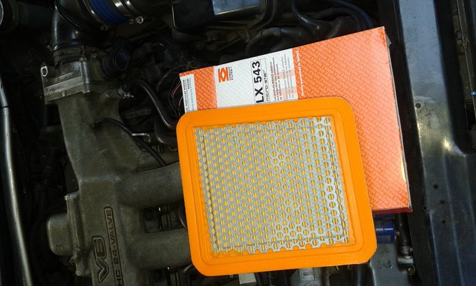

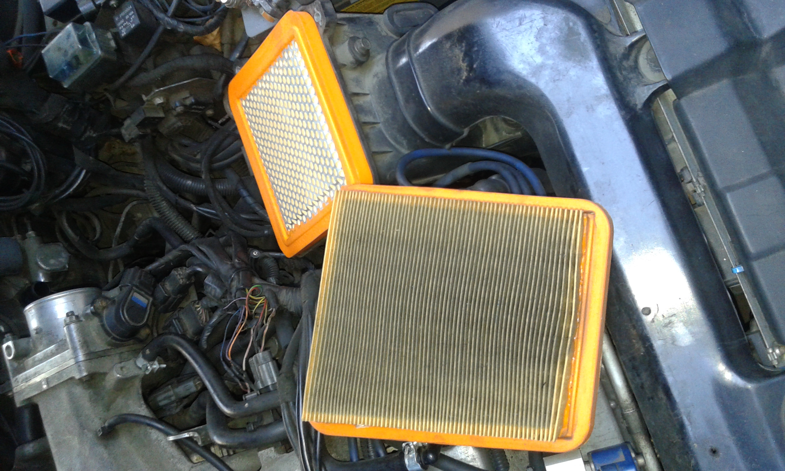

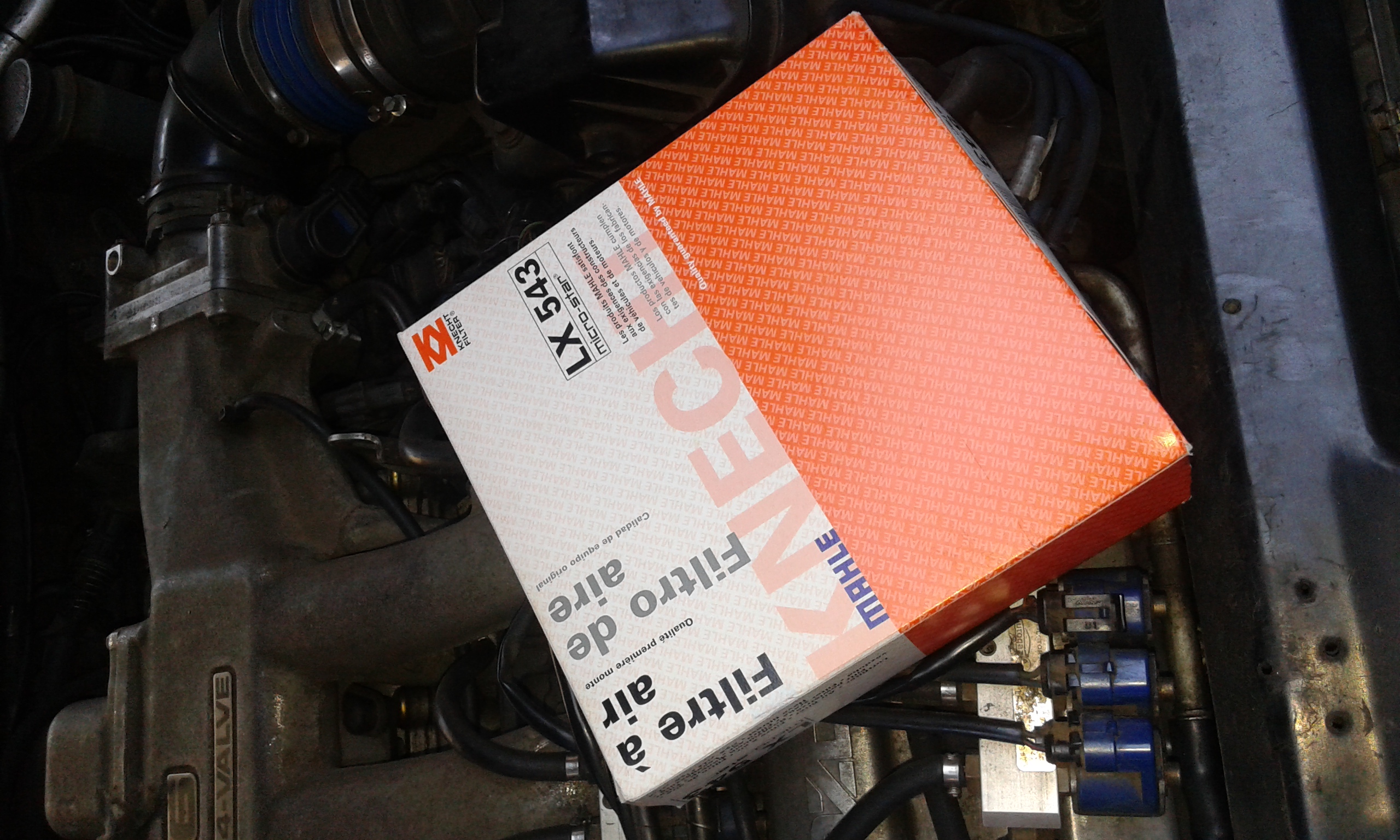

Postprzez LAJCIK29 » 18 mar 2015, 10:28
No jak na wojnie. Madzia troszkę przeszła ,ale ratuję ją ile sił mam.

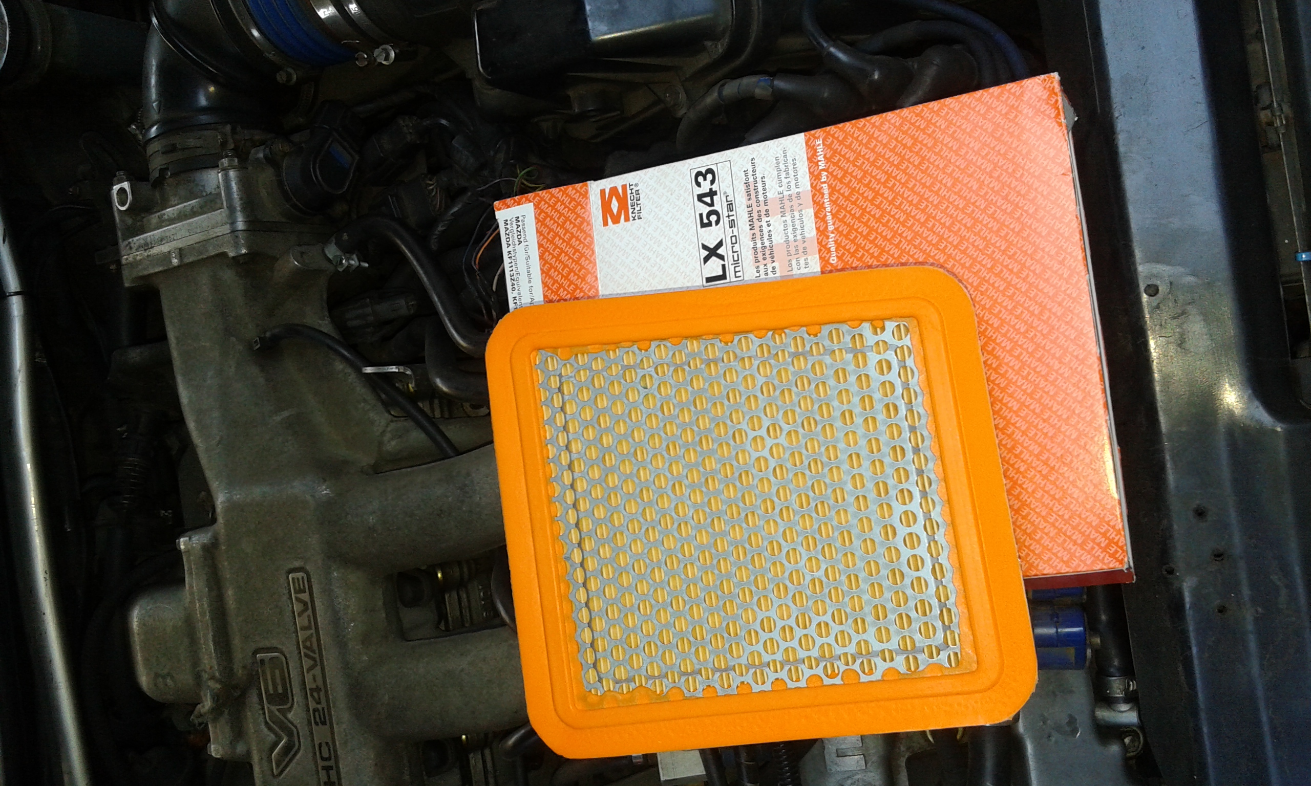

Póki co narazie madzia dostała nowe płucko od knechta

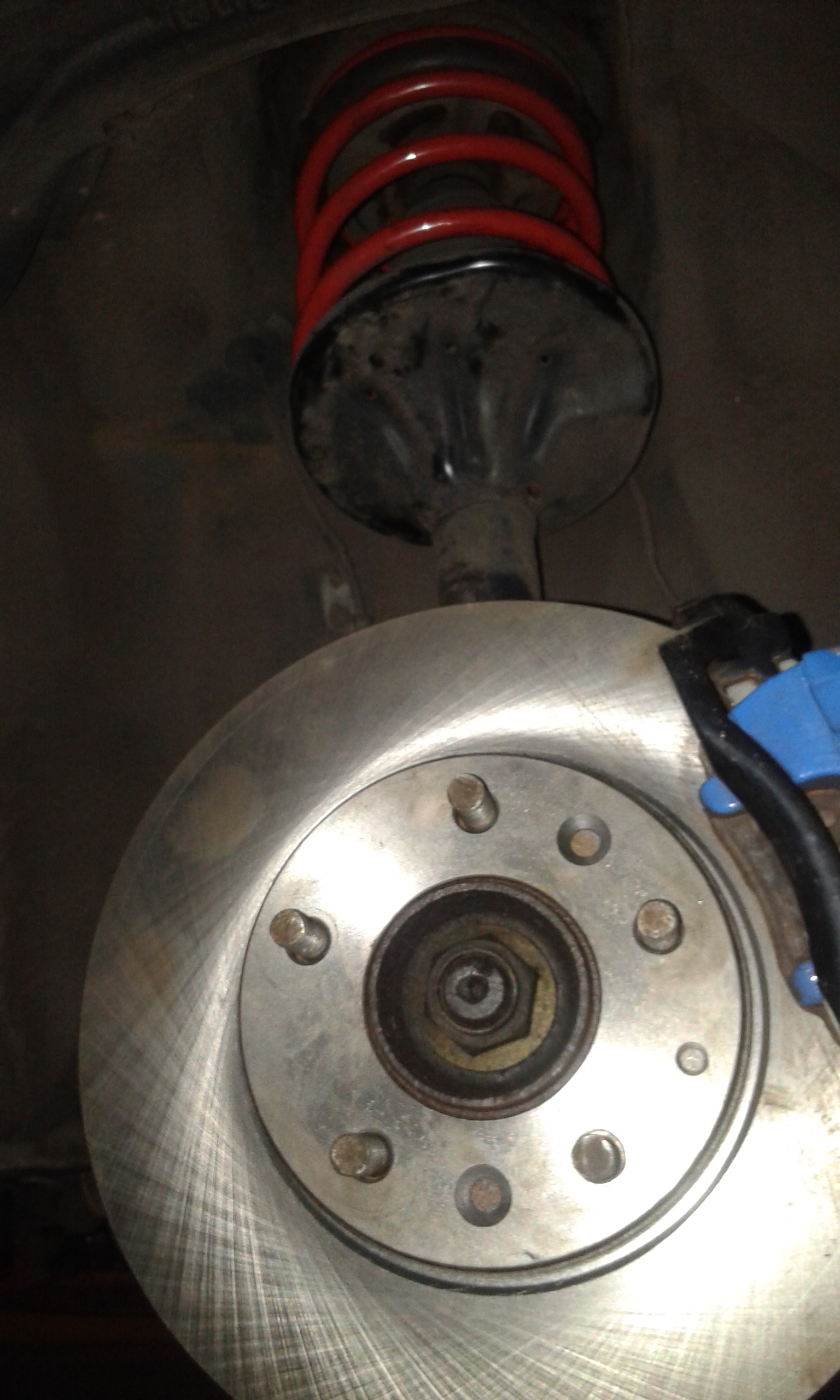

Postprzez LAJCIK29 » 18 mar 2015, 10:32

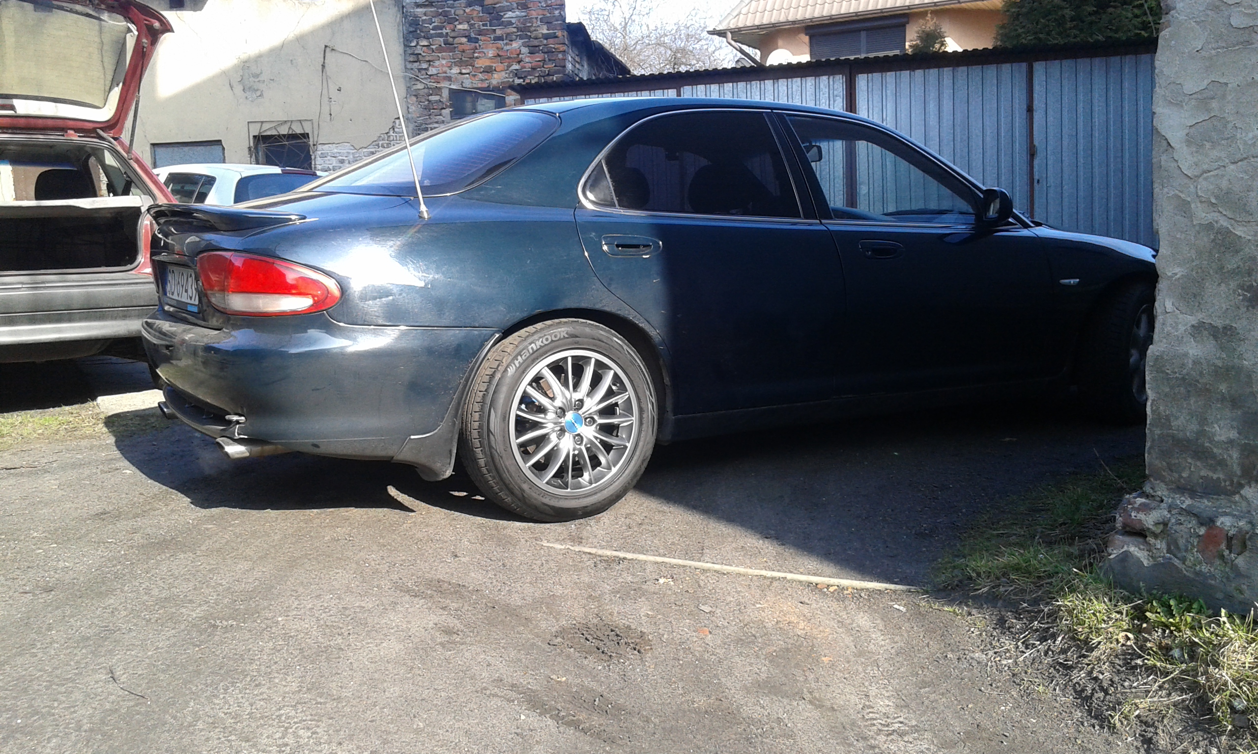

Przed wczoraj nowe tarcze hamulcowe przednie i kółeczka letnie 16" / 7,5" / et 45, oponki Hankook ventus prime2 205/55/16
Wrażenia po pierwszych kilkudziesięciu kilometrach pozytywne <jupi>

Uuuuuu... widzę panie, że dzieje się, dzieje. Koła wyglądają, jakby do tego autka stworzone, nowe tarcze, ładny kolor zacisków, sprężyny typu "agresor". <spoko>

Na Jamexach nie jest tak źle , nawet stwierdzę ,że dość wygodnie :D . a kółeczka hmm to nic tylko żonkę po stópkach całować – ma dobry gust nie tak jak Ja ;) . Leni ,a Ty kółka założyłeś ?

Jakieś takie nijakie te koła, mi się nie podobają.
