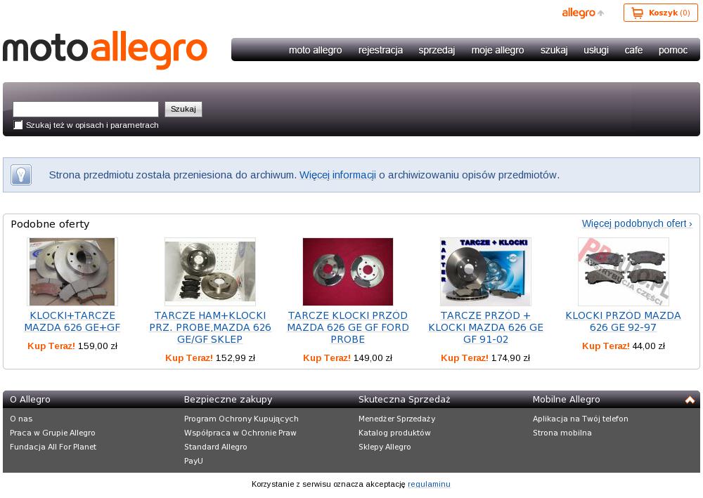

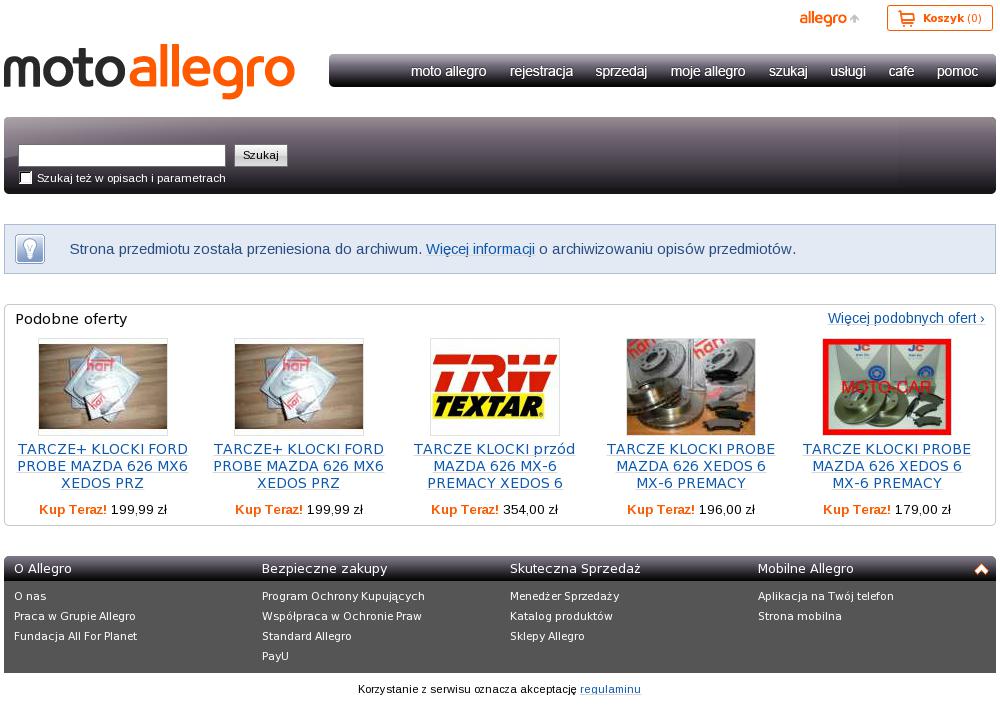

Koledzy wracajac do konserwacji zauwazyłem ze tarcze i klocki sa juz kiepskie,nalezalo by je wymienic po komplecie,.
jakies propozycje tarcz i klockow czy takie np starcza- http://moto.allegro.pl/tarcze-klocki-ma ... 55947.html badz takie –
http://moto.allegro.pl/tarcze-ham-klock ... 46529.html
czy moze lepiej kupic osobno tarcze i klocki.
jezdze duzo przewaznie sam ale na hamulcach niechce oszczedzac. bezpieczenstwo zawsze.

Postprzez noxes » 11 lis 2011, 21:43
mark.87 napisał(a):na hamulcach niechce oszczedzac. bezpieczenstwo zawsze.
to załóż TRW

Postprzez mark.87 » 12 lis 2011, 16:39
Trw sa dobre ale z braku funduszy musze wybrac cos tanszego a dobrego. najpierw przod a na wiosne tył wiec troche kasy trzeba wyłozyc.
