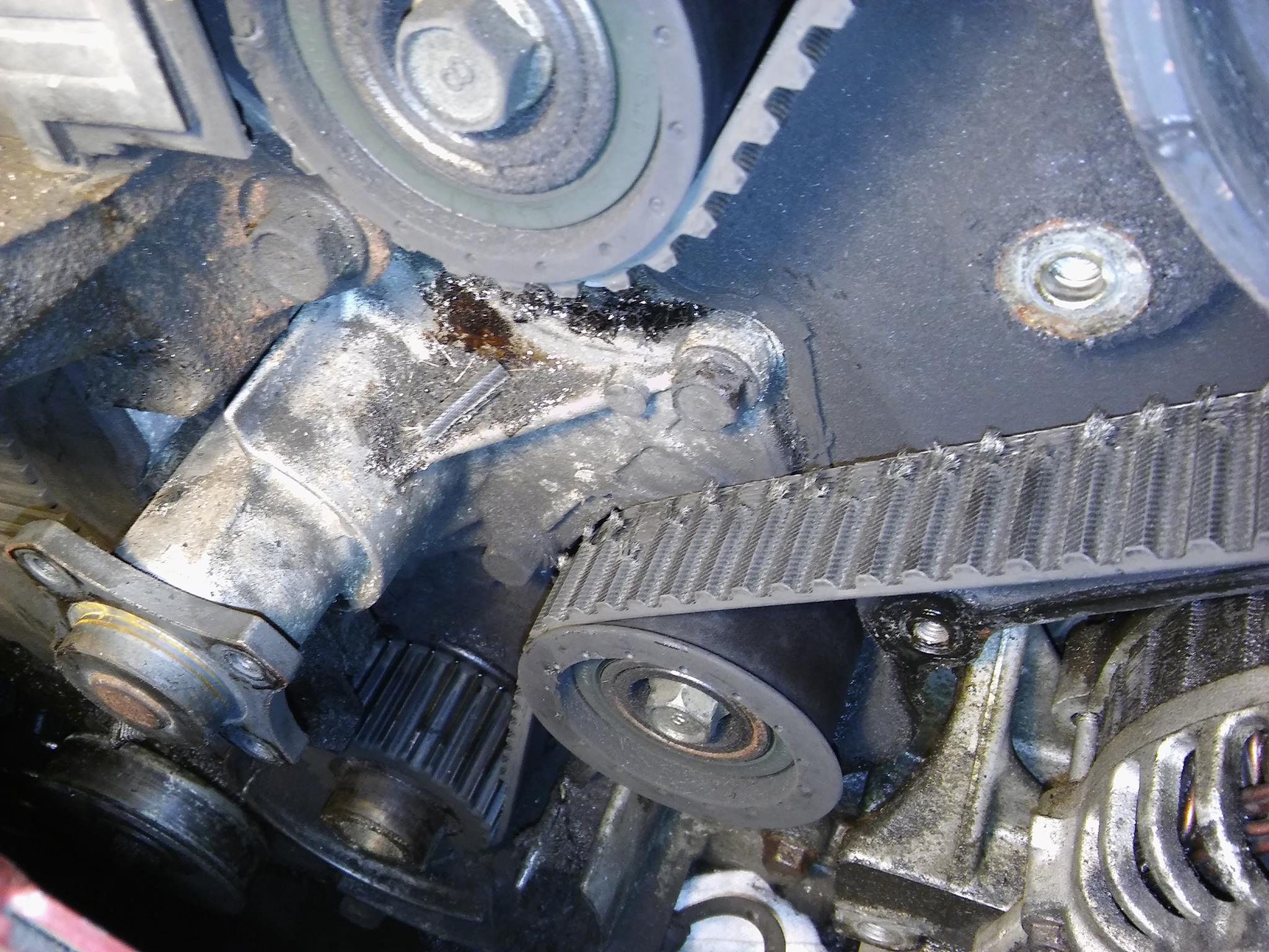

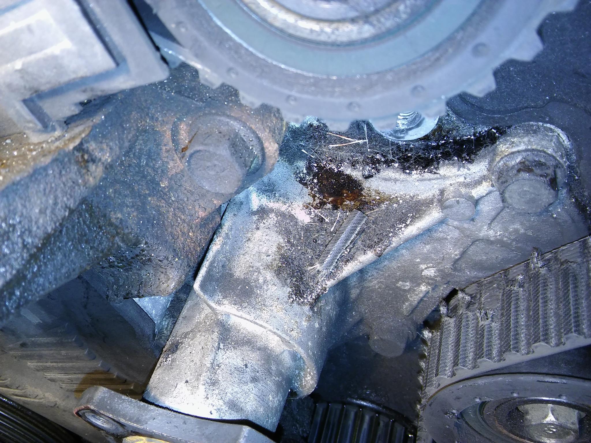

Postprzez Eklerek323f » 2 lut 2016, 23:20

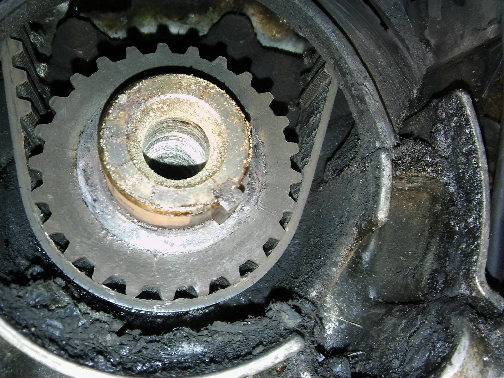

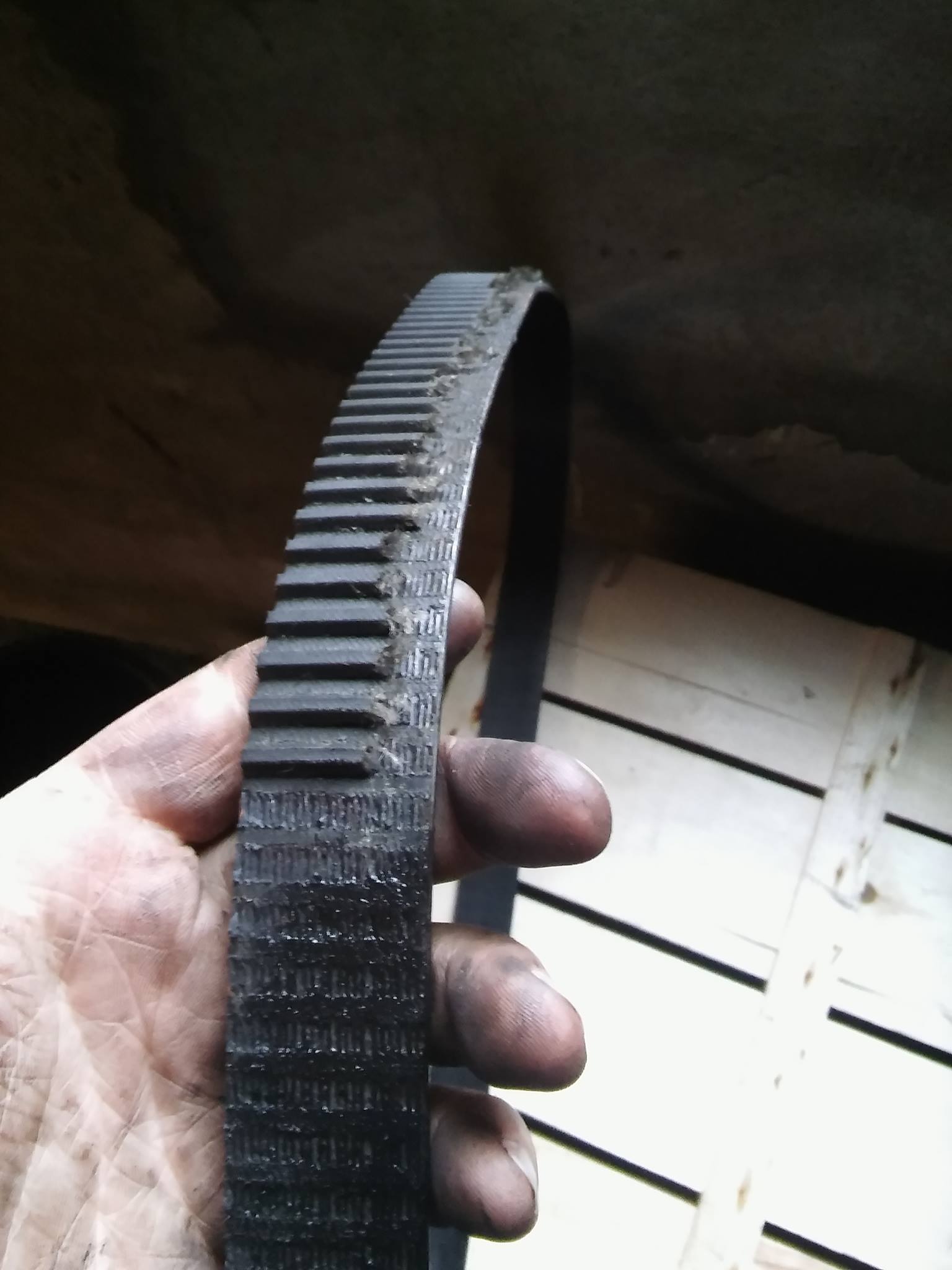

Jak pisałem tak zrobiłem, jakos w zeszłym tygodniu zaciągnąłem padlinkę do garazu Chmielu_KL i z ojcem zaczelismy dłubac, po dostaniu się pod pokrywy ukazało się to, co obstawiałem od samego początku <czarodziej> Poszły zęby na pasku, pasek dalej był naciągnięty a jego strzępy były wszedzie gdzie mogły wejść pod osłoną. ogólnie rzuciliśmy się na głęboką wode bo ani ja ani ojciec nigdy nie składaliśmy rozrządu, a co dopiero w v6, udało się za drugą próbą, za pierwsza dół był przestawiony o 4 ząbki.
Jako ciekawostka – prawdopodobnie rozrząd jest/był fabryczny jak cronos wyjechał z salonu, data z napinacza zgadza się z rokiem jego produkcji <glupek2>

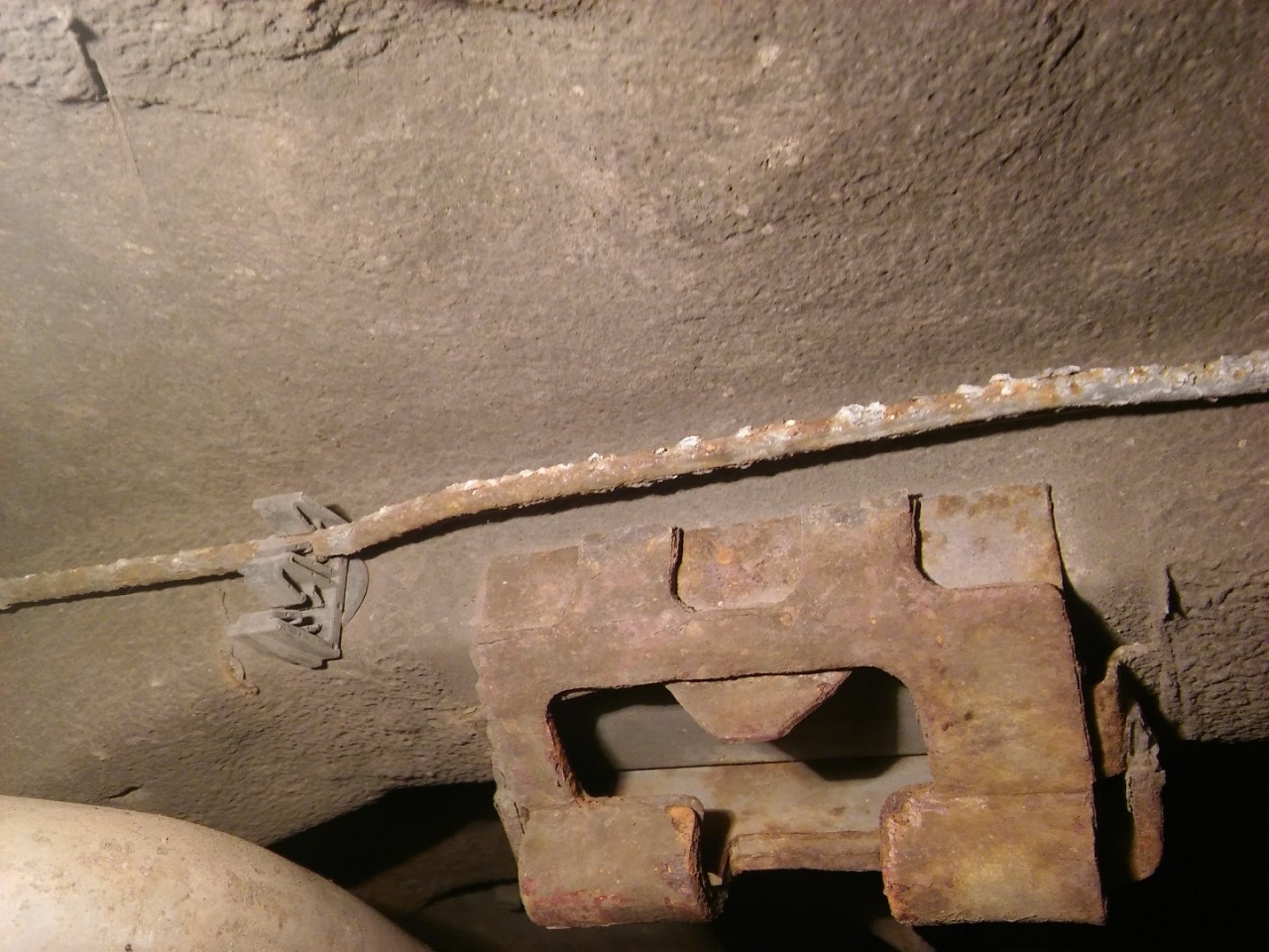

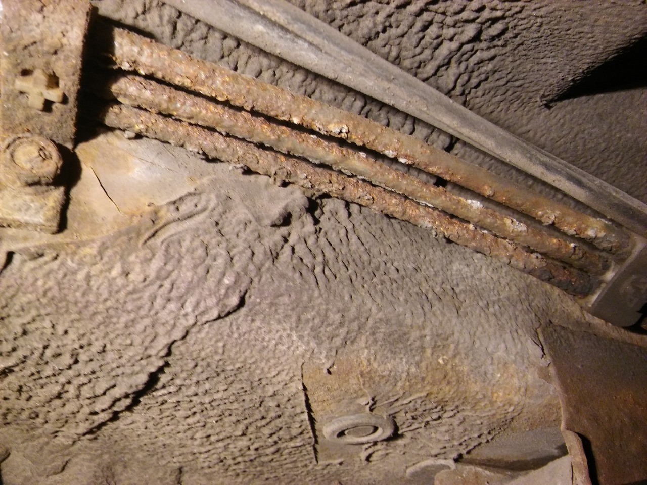

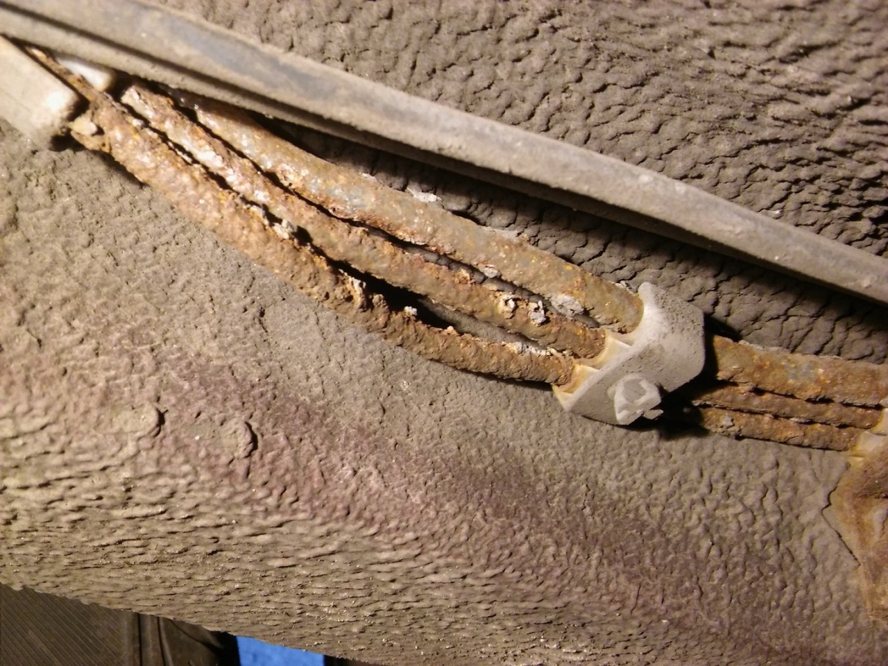

Ale zrobiłem przewody hamulcowe

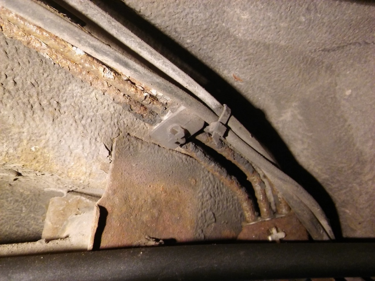

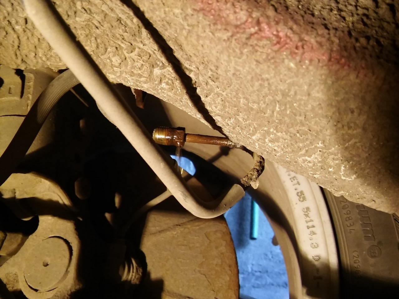

Postprzez Adoz » 10 wrz 2016, 09:48
Słuchaj mam pytanie, dużo jest zdejmowania innych części żeby wymienić przewody hamulcowe ? i czy ogólnie nie ma problemów ? Niestety ale mnie to już czeka bo mam tak pognite że masakra.
Od: 22 sie 2013, 10:31
Posty: 518 (1/7)
Auto: Toyota Yaris '22
Postprzez chmielu_KL » 10 wrz 2016, 13:52
Adoz napisał(a):Słuchaj mam pytanie, dużo jest zdejmowania innych części żeby wymienić przewody hamulcowe ? i czy ogólnie nie ma problemów ? Niestety ale mnie to już czeka bo mam tak pognite że masakra.
Znajomy wymieniał je u mnie z tego co wiem to zdejmował kolektor i zbiornik paliwa :D
Od: 22 kwi 2014, 16:51
Posty: 1846 (8/20)

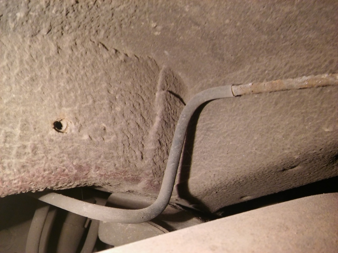

Postprzez Eklerek323f » 10 wrz 2016, 19:07
Da się wymienić nie zdejmując kolektora, ja tak zrobiłem. Z rzeczy koniecznych do demontażu to grzebienie które je trzymają(śruby lubią się ukręcac i zostaje rozwiercanie), zbiornik paliwa i w sumie tyle, dla chętnego kto sobie może pozwolić na unieruchomienie auta na dluzej to sanki, bo dosyć blisko przechodzą ale da rade zrobić, przewody maja długości lewy 3.30 prawy 4.30. Ale dla pewności lepiej zdemontowac stare i pomierzyć swoje <spoko>
