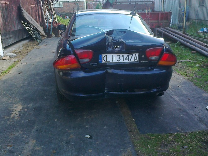

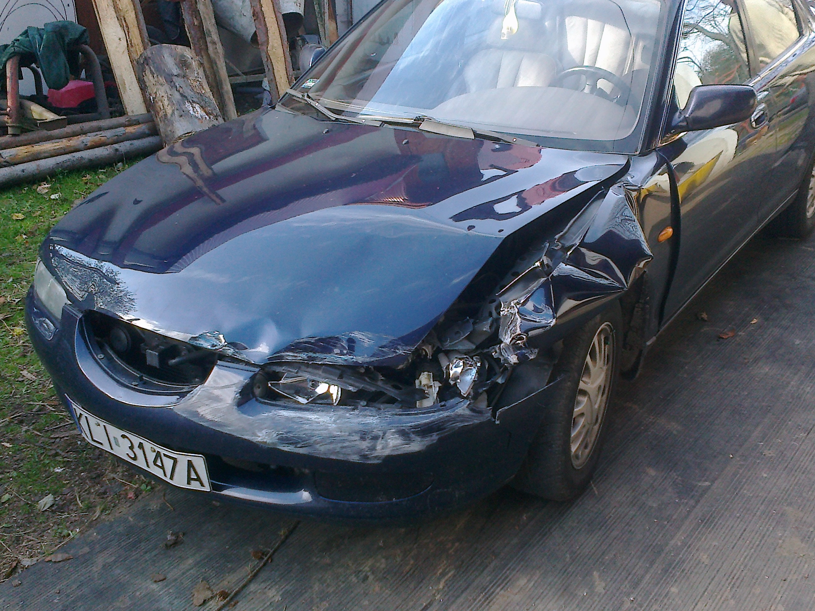

super autko jakis czas byłem posiadaczem podobnej ale spotkało moje autko cos strasznego sprzedałem auto w sobote o godz 13 . o 19 dostałem tel stary rozbiłem xedosa szoKK nie powiem moich słów............................................................................................... zobaczyłem autko po tygodniu i szok a była w stanie podobnym do twojej
wilku2
Moja wymaga jeszcze sporo pracy. Gość pewnie zapomniał o tym, że w tym aucie żeby wyhamować trzeba zacząć to robić troszkę wcześniej. Chociaż ta rozbita dupa sugeruje coś innego...

Nic nie mów.. gdyby nie to że mam zwyczaj co chwile patrzeć we wsteczne lusterko to mój dziś po spotkaniu z litewskim tirem mógłby wyglądać nieco gorzej... a tak musze tylko pojechać do diagnosty i sprawdzić co roz**bałem jak wskoczyłem na krawężnik przy 70km/h
Dopisano 2 sty 2014, 11:34:
Wygląda to na słup jakiś..
freezoneq napisał(a):Chociaż ta rozbita dupa sugeruje coś innego...
"Jeżeli po zaparkowaniu auta pod domem nie obejrzysz się za nim idąc w kierunku domu, znaczy że wybrałeś nie to auto"

Jak dla mnie nowy właściciel podniecony kupnem zrywnego auta stracił panowanie, zaczelo go obracać i otłukiwać dookoła, skończyło sie na słupie du.pą
Szkoda, mało jeździ tych samochodów, każdy taki wrak to smutny widok a nie opłaca sie go już ratować.
Nowy właściciel nie chce go odsprzedać? Chętnie kupie.

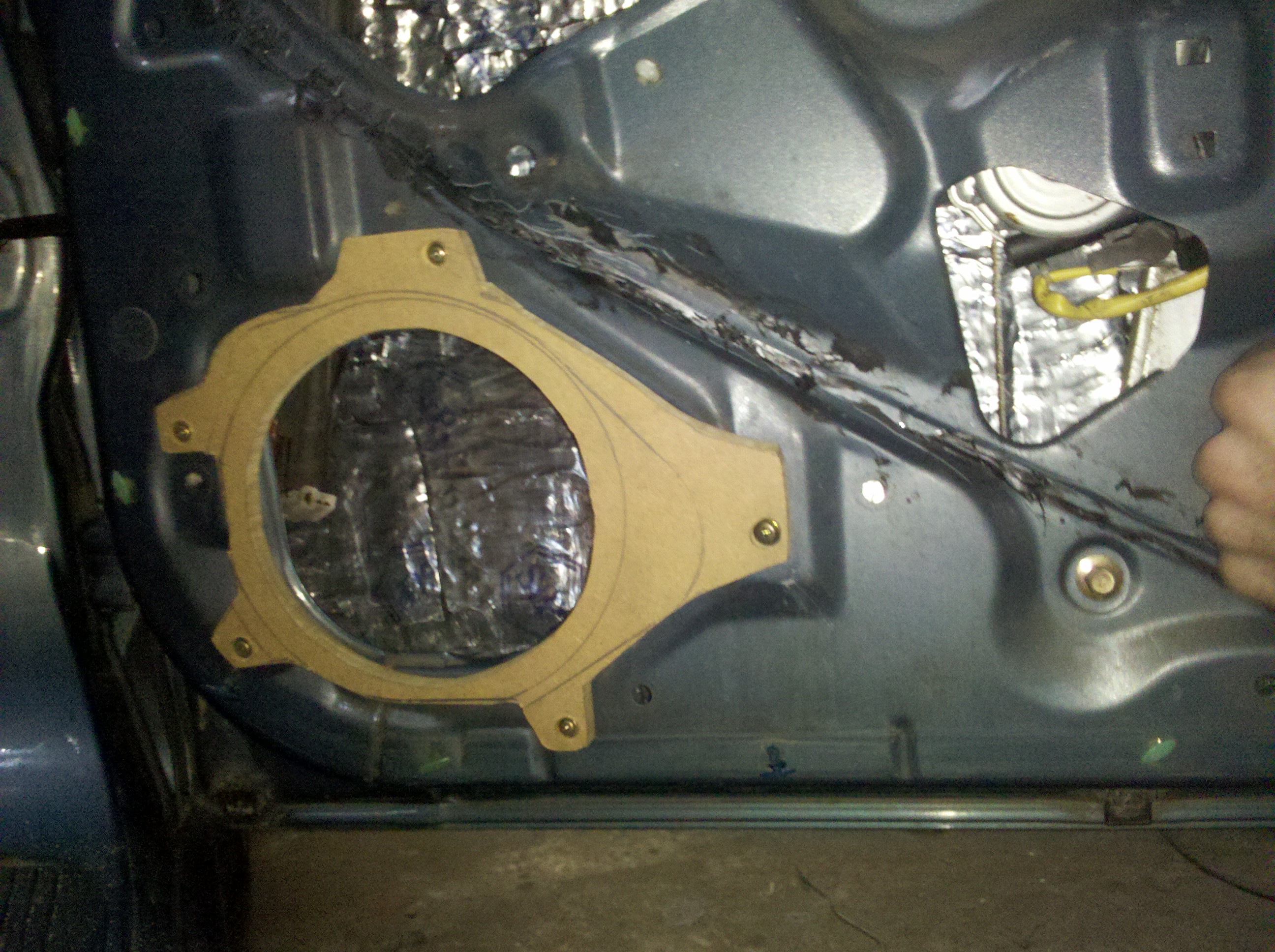

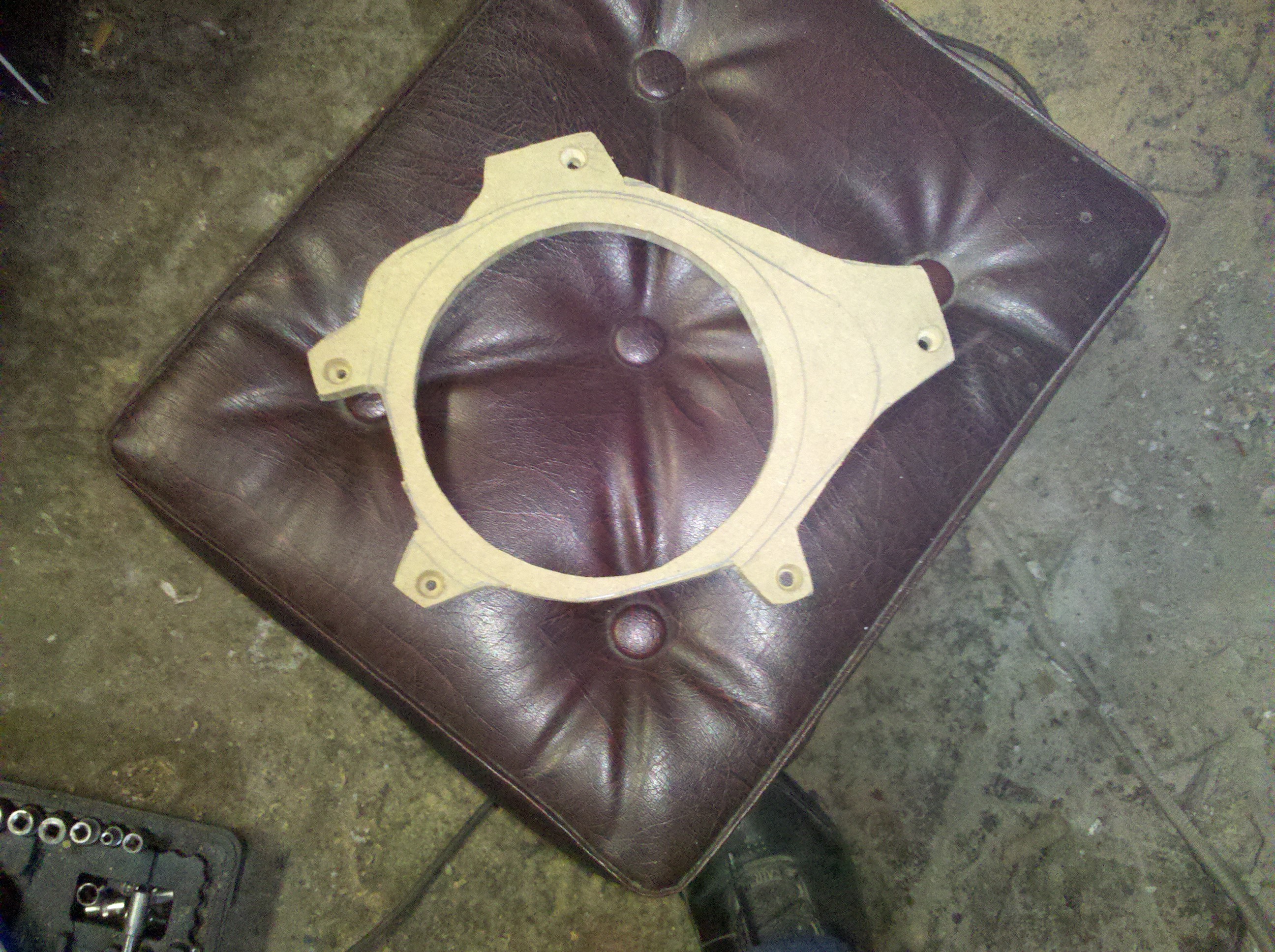

Obszernej fotorelacji z wygłuszenia nie będzie bo w kalkulatorach padły baterie słoneczne
ale 2 foty się ostały:
wyprodukowałem jedyne i niepowtarzalne dystanse Limited CA distans home made edition MDF w licznie 2 szt
ponieważ seryjne dysanse pod głośniki nie pasowały pod zestaw AMA...
w całość wygłuszona matami STP...

Pablo, na wiosnę rzeźbimy drugie, znaczy rzeźbisz, i słupki pod tweeter, masz talent
Damy grubszy mdf, ew ten sam + kołnierz na głośnik z HDF'u.
Otwory technologiczne w miarę możliwości zaślepione blachą, bodaj 1mm Piotr...?
Druga warstwa blachy, ta przy poszyciu do dokończenia, ale to deser... Planuję dać drugą warstwę STP Silver w środek drzwi i trzecią zaraz za głośnikiem.
Już teraz różnica jest przeogromna... Napiszę coś więcej jak odeśpię pracę.
Metoda piecowo-śrubokrętowa sprawdziła się świetnie.
Z takimi pomocnikami można rzeźbić
Damy grubszy mdf, ew ten sam + kołnierz na głośnik z HDF'u. Otwory technologiczne w miarę możliwości zaślepione blachą, bodaj 1mm Piotr...?

freezoneq jaką grubość dystansów robiłeś?
- Od: 17 sie 2009, 10:45
- Posty: 4292 (76/34)
- Skąd: Janów Lubelski / Kraśnik / Lublin
- Auto: Xedos 6 (ex)
Lexus GS300 II (ex)
Mazda 6 GJ 2,5
MDF 12mm. Te widoczne na zdj to prototyp Pawła, na wiosnę robimy nowe, ja tak okręgu wyrzynarką nie wydziergam
