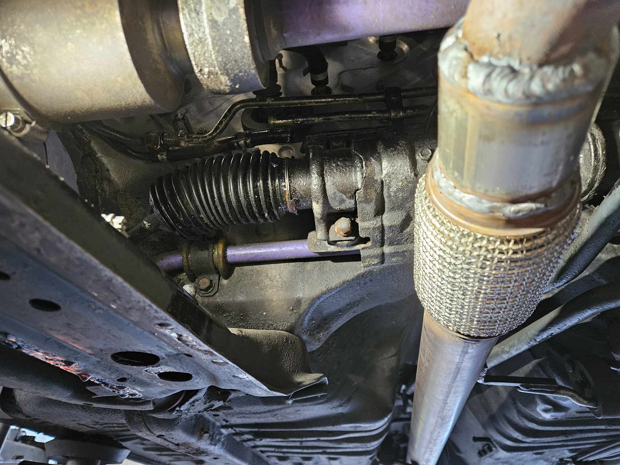

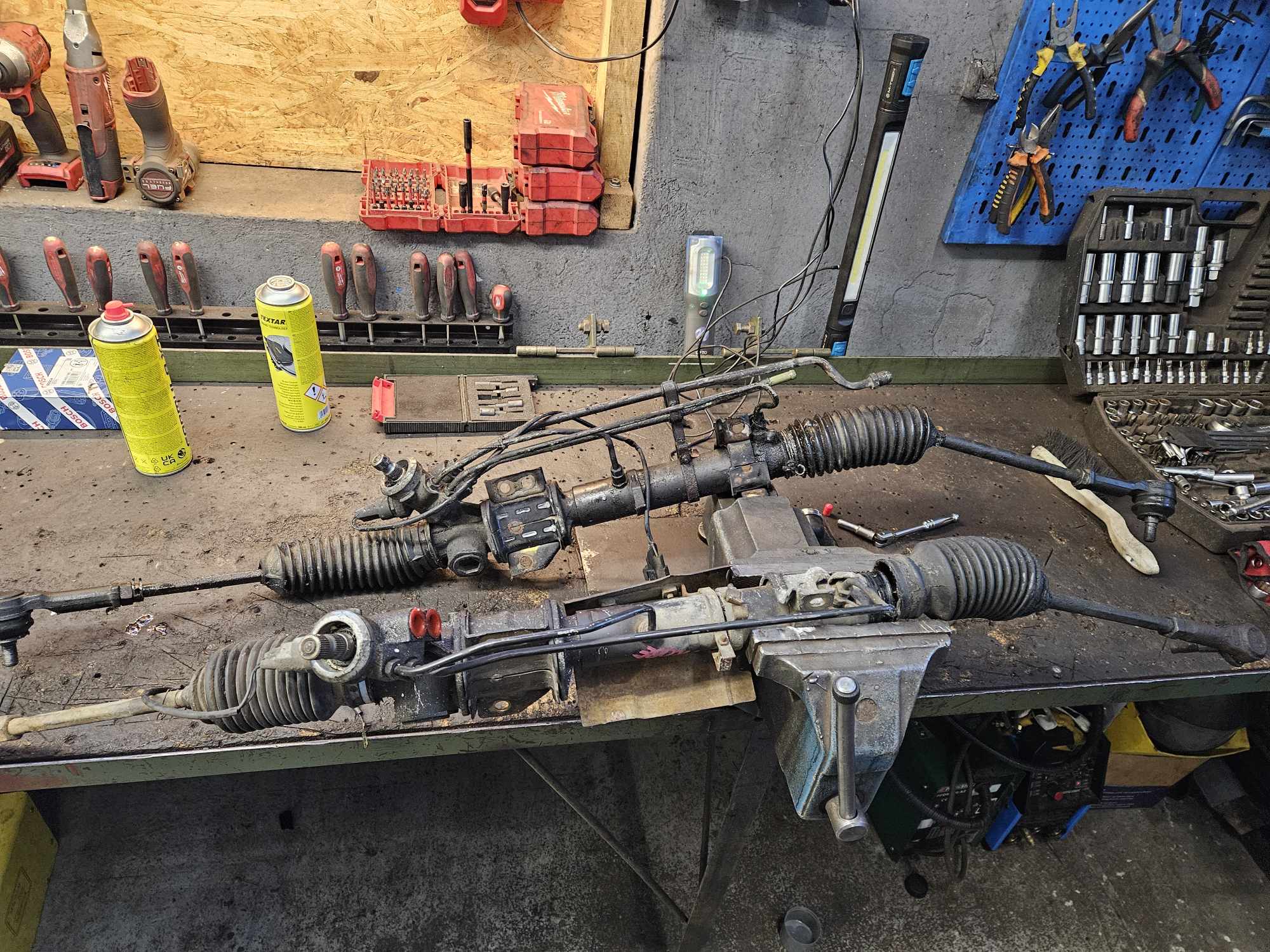

Rozleciała mi się maglownica. I to w tempie prawie natychmiastowym. Wyciek z listwy taki, że po przechyleniu magla leciało jak z rury
Udało mi się o dziwo kupić używkę z Probe i zaryzykowałem wymianę 1:1. Wizualnie nie miała wycieku ani też tyle co się dało sprawdzić luzu. Jak coś z nią będzie nie tak, to oddam swoją do regeneracji i przełożę.
Wygląda na to, że silnik był cały zawalony od uszczelki pokrywy i prawdopodobnie tego magla, który już jakiś czas musiał podciekać. W miarę oczyściłem co się dało, zobaczymy za jakiś czas.

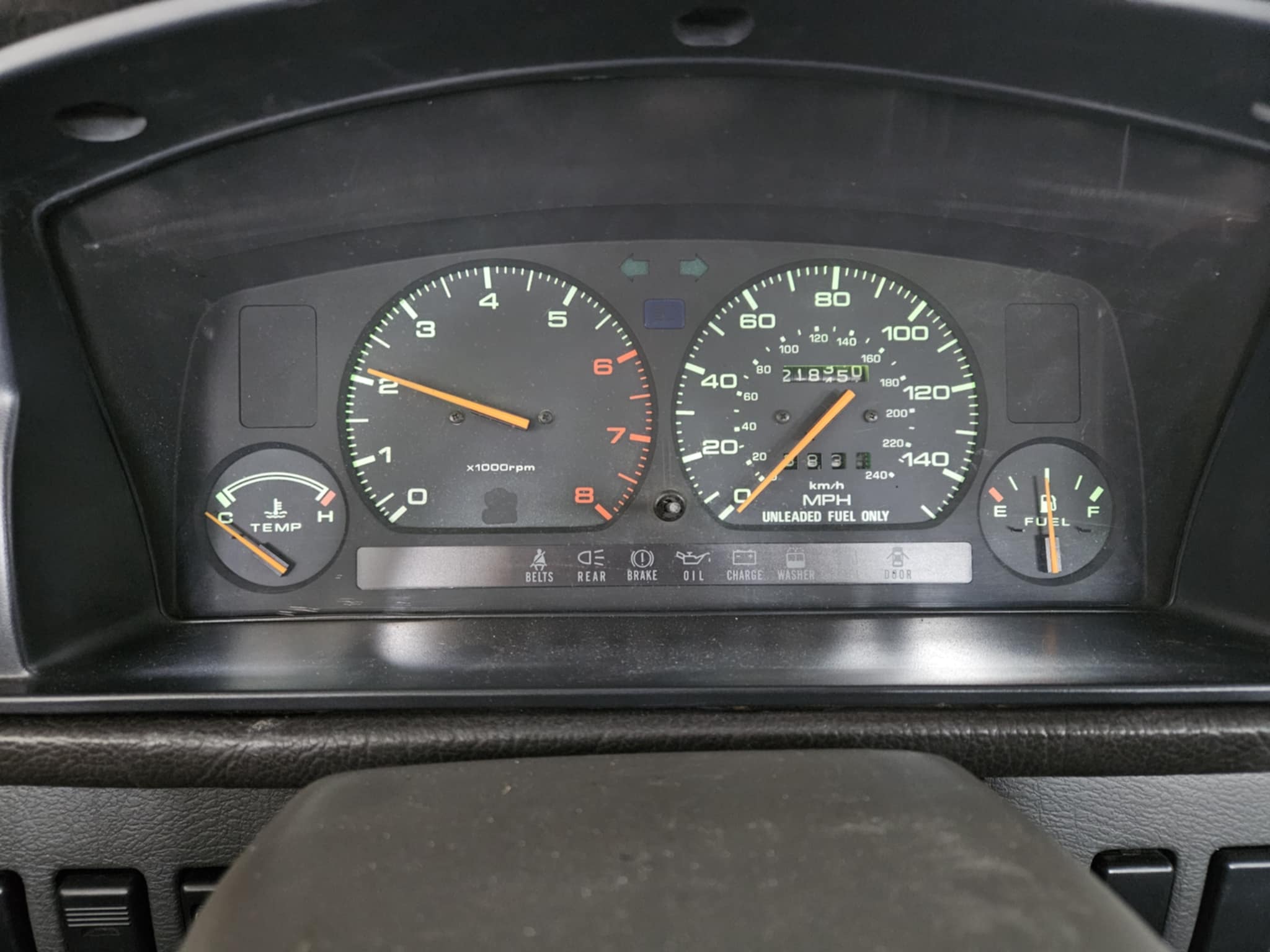

Cały czas problem z obrotami występuje. W dodatku mam wrażenie, że się 'przycina' jeśli nagle odejmę i dodam gaz.
Kurde no już nie wiem czego szukać. Te wysokie obroty są okrutnie denerwujące, bo póki wskazówka od temp wody nie osiągnie pionu to obroty są ok 2-2,5k rpm.

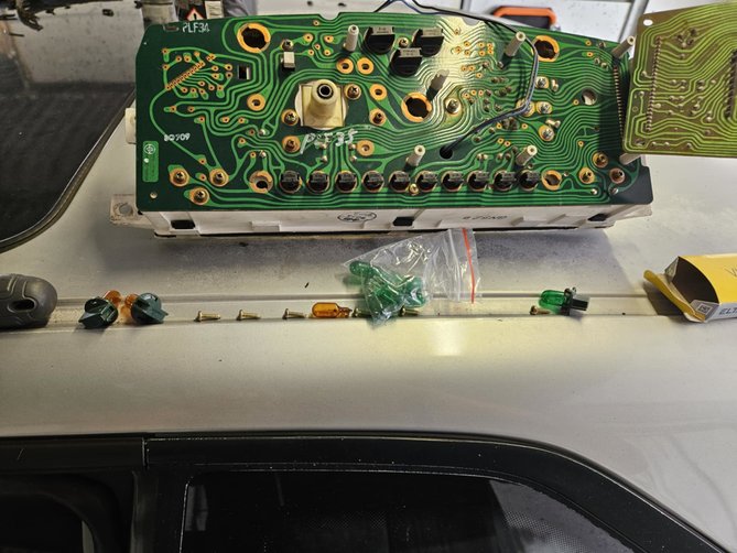

3. wymieniłem oświetlenie zegarów na zielone, bo wcześniej miałem poprzekładane na żywioł żarówki z zegarów z probe i były pomarańczowe

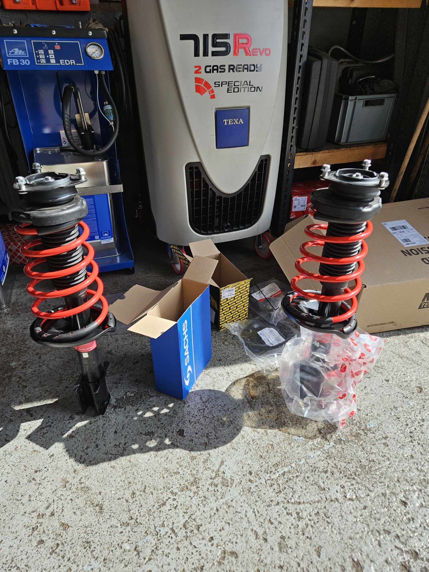

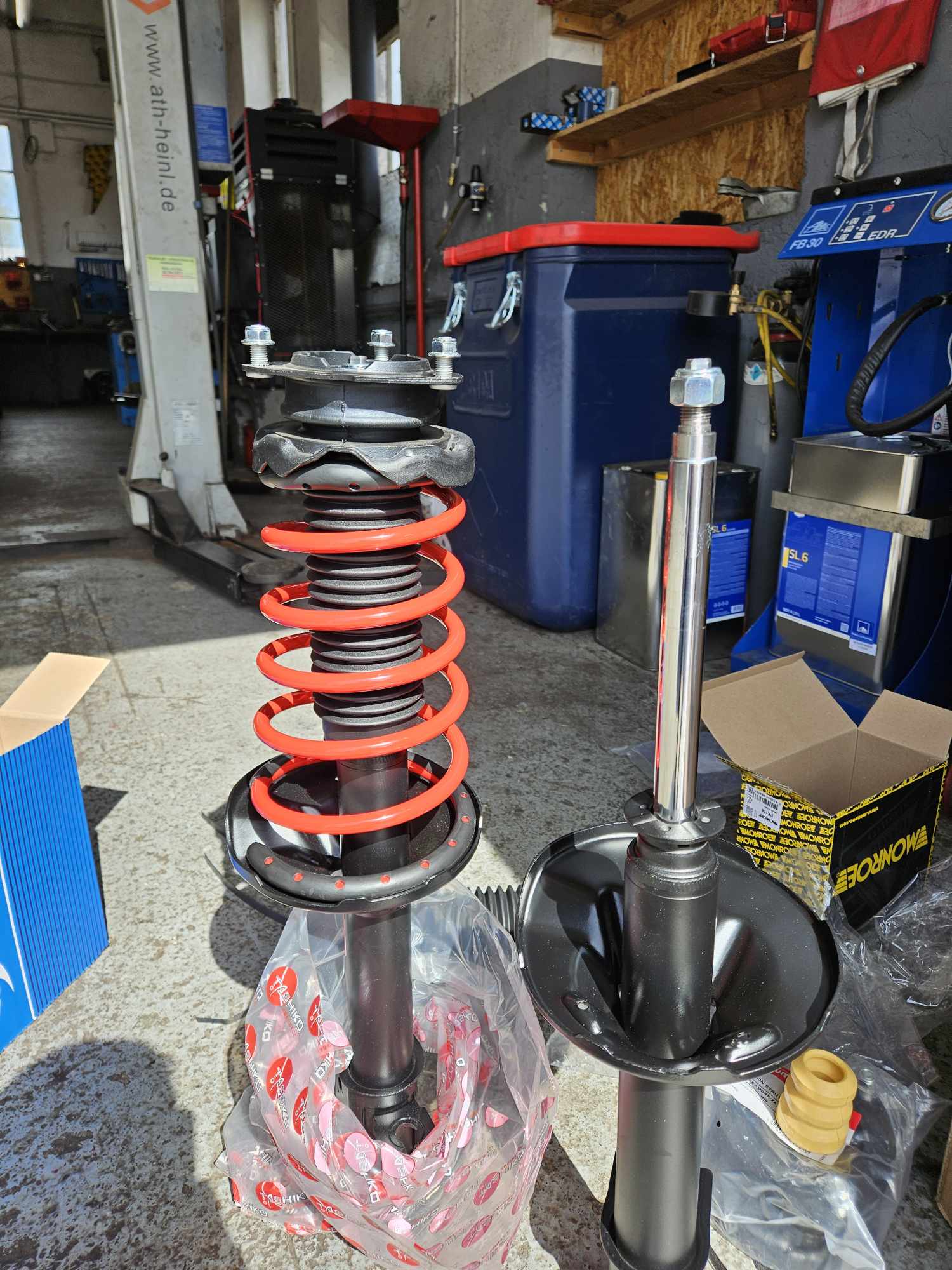

Działam sobie troszkę z zawieszeniem. Chcę sie pozbyć gwintu D2 Racing, bo jest zdecydowanie za twardy na co dzień i odbiera mi przyjemność z jazdy.
Szukałem amortyzatorów stricte gazowych, by przy zastosowaniu sprężyn obniżających nie mieć znowu betonu jak na olejowych i obniżeniu. Wyboru dużego nie było – dostępne są olejowe KYB albo Japanparts gazowe przód a olejowe tył. Kupiłem na przód Japanpartsy gazowe a na tył znalazłem jakieś Tashiko, też gazowe.
Mam problem ze znalezieniem talerzy sprężyn na przód. Próbowałem dopasować z 323BJ – nie pasują. Próbowałem z Kia Sportage, prawie, ale trochę za płytkie. Z GE również nie mogę namierzyć. do GD jest jedna sztuka w dubaju i jakiś Garcia z Kolumbii oferuje mi używane...
Także walka trwa.
Także walka trwa.
Swoją drogą – te Japanpartsy toczka w toczke wyglądają jak KYB
