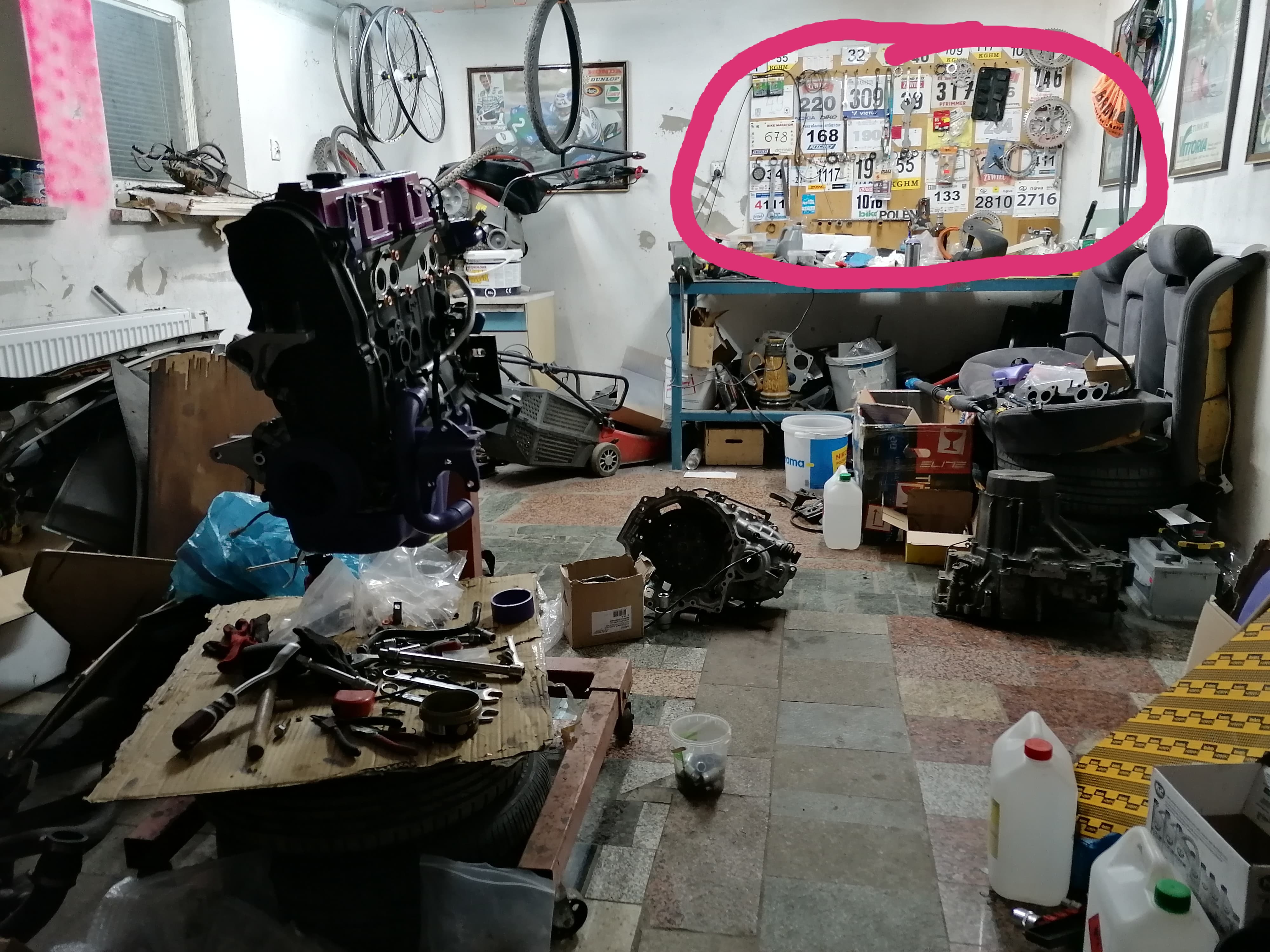

Postprzez risto77 » 9 lut 2020, 11:45
No w kilku imprezach jeździł, widać na tablicy ;)

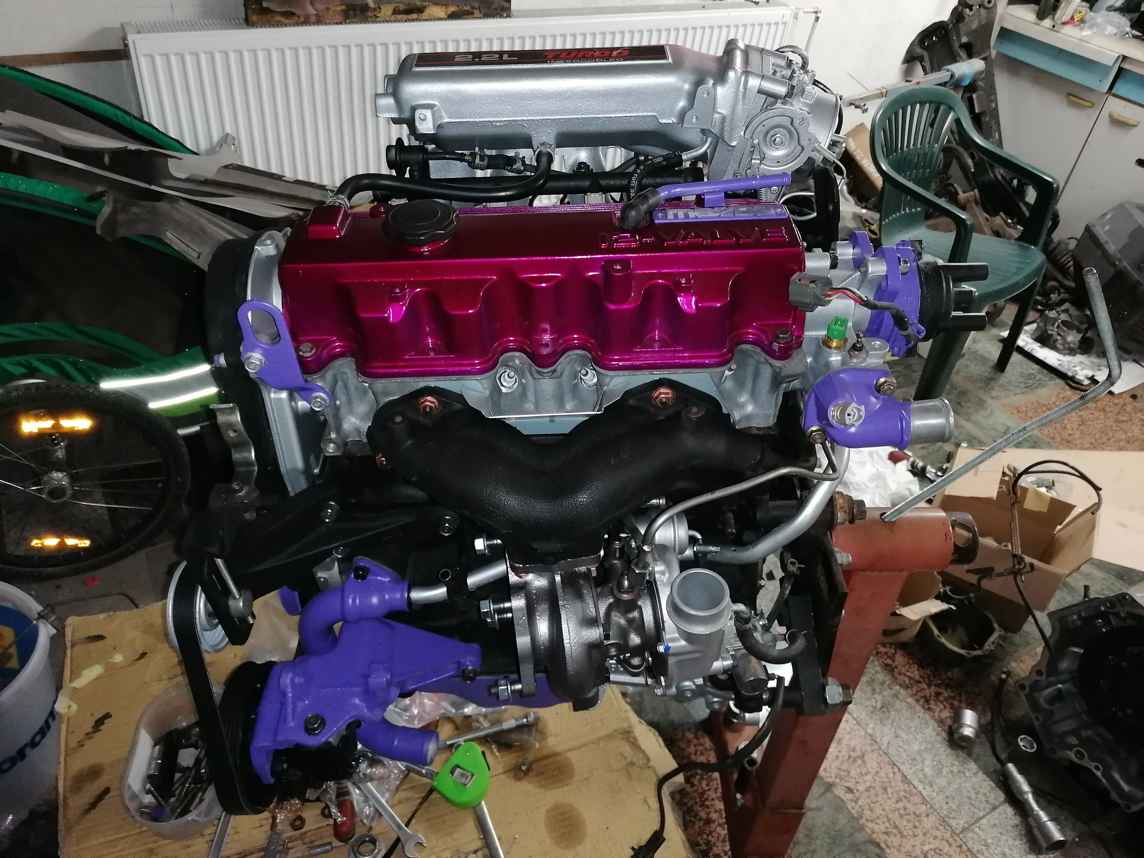

Postprzez Payorez » 10 lut 2020, 01:51

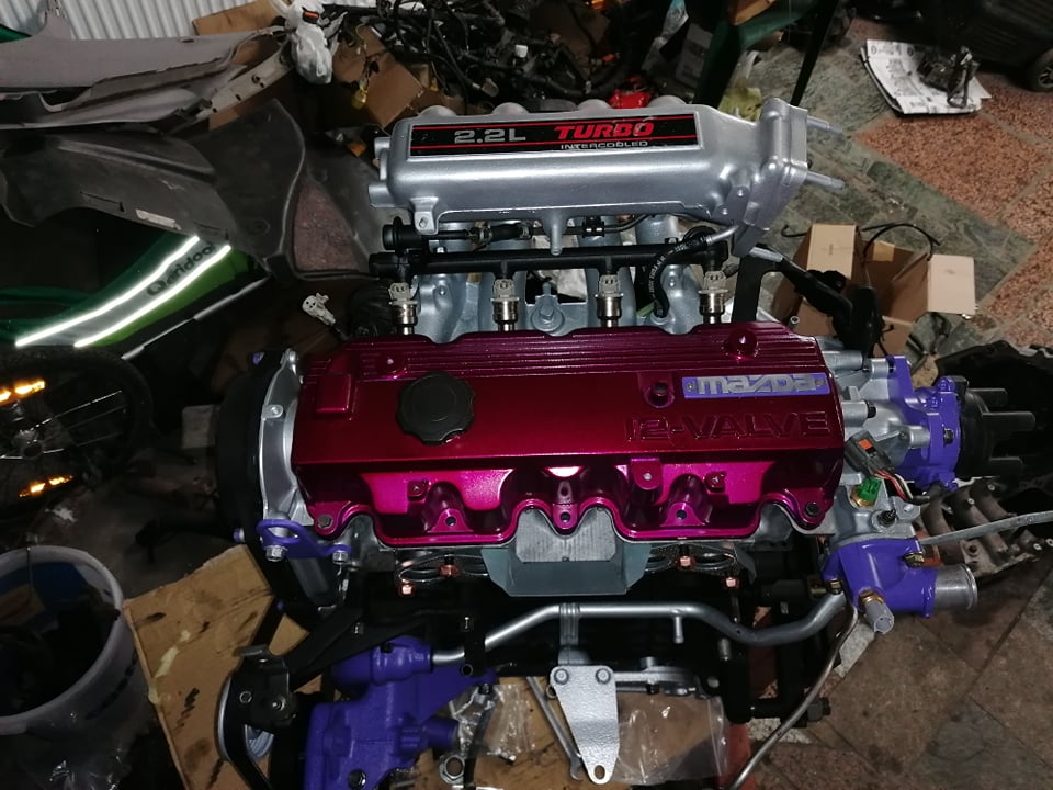

kolektor pomalowamy i założony ( aktualnie już z przepustnicą)

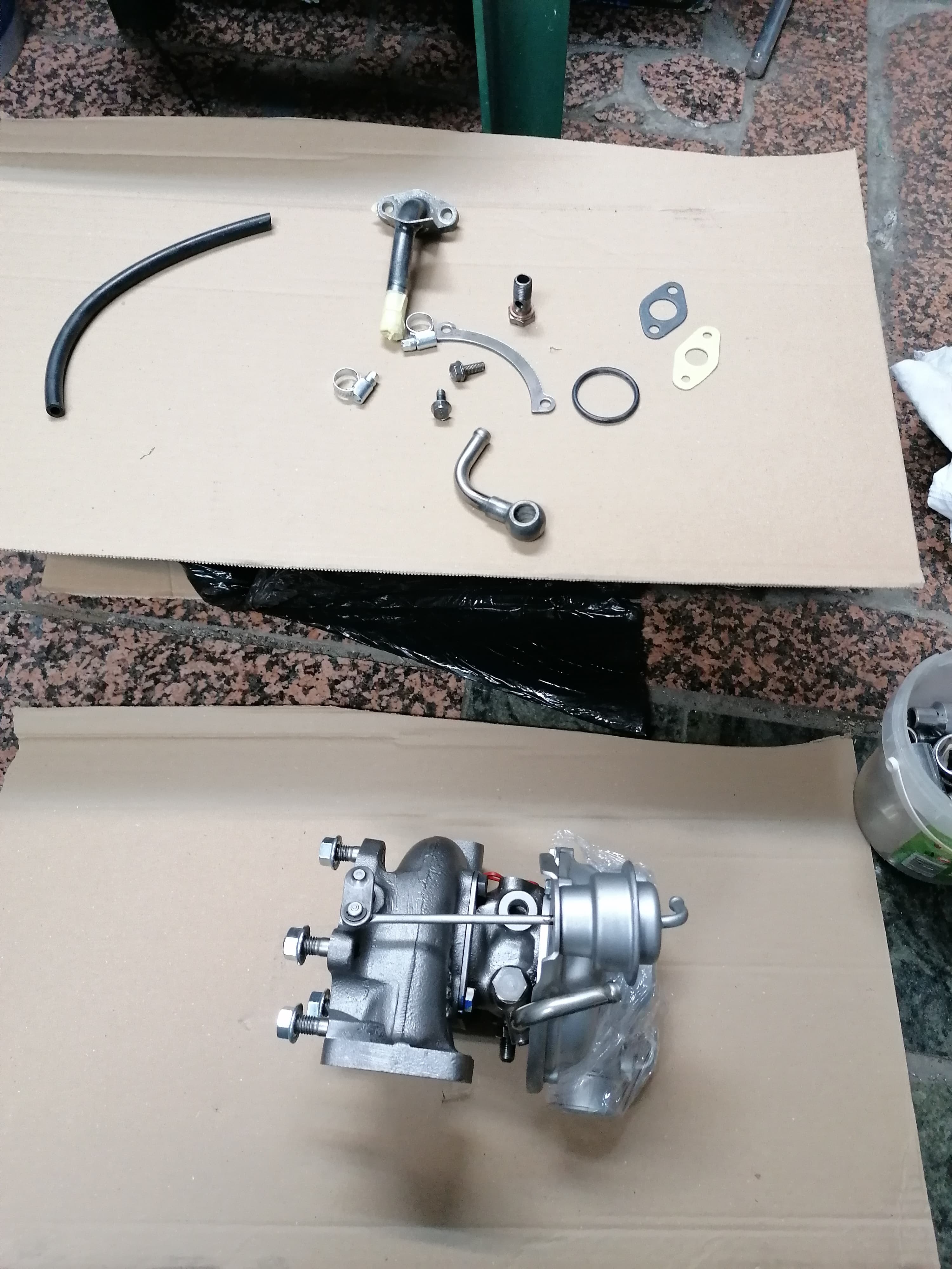

wspomaganie założone
w poniedziałek mi przyjdzie uszczelka między kolektor, a turbo. Więc we wtorek już planuje skończyć motorownie, zostanie skrzynia do pomalowania i uszczelnienia. Następnie wiązka ECU na motor i wrzucam do pod maskę :)

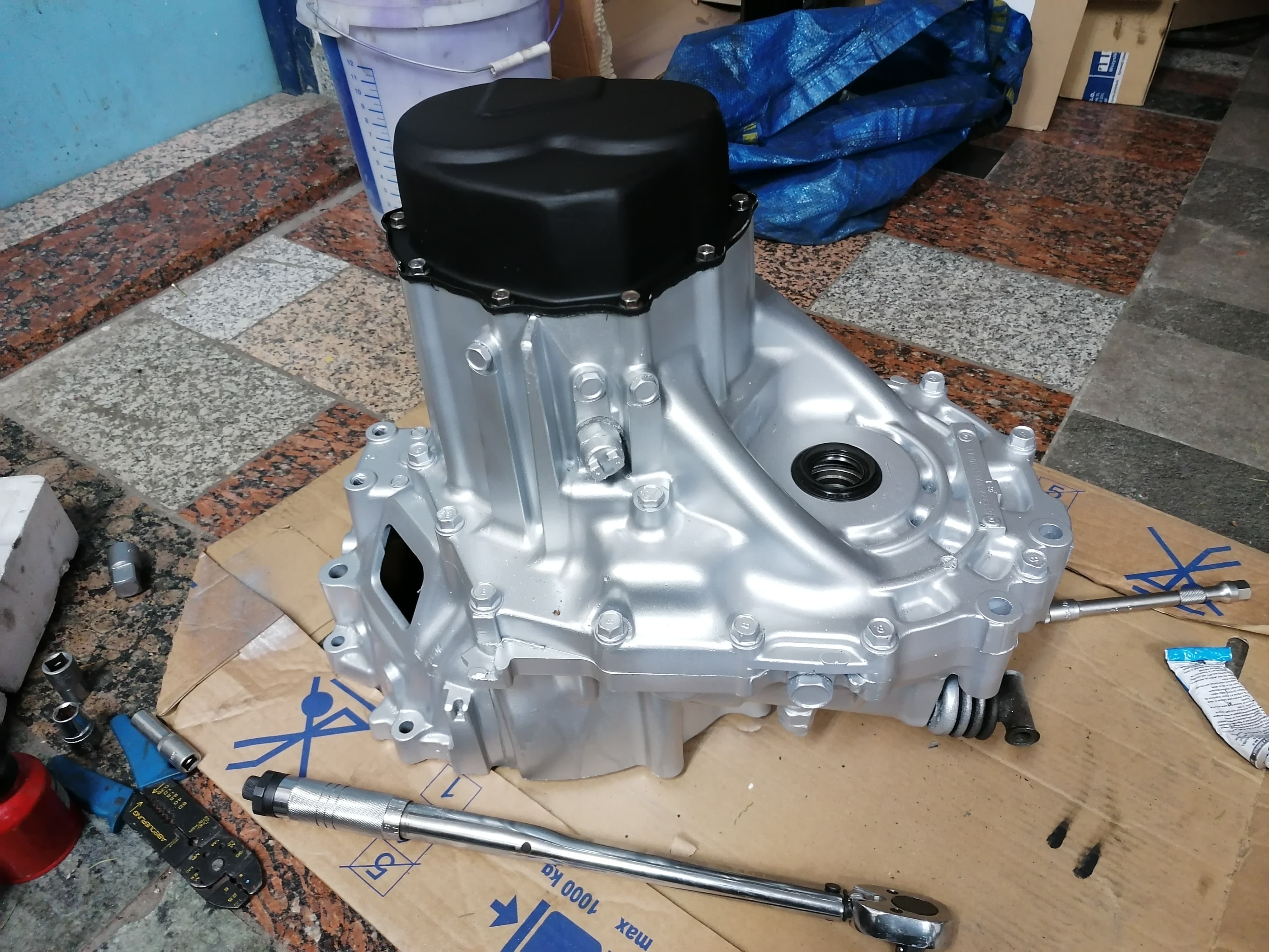

Postprzez Payorez » 10 lut 2020, 09:36

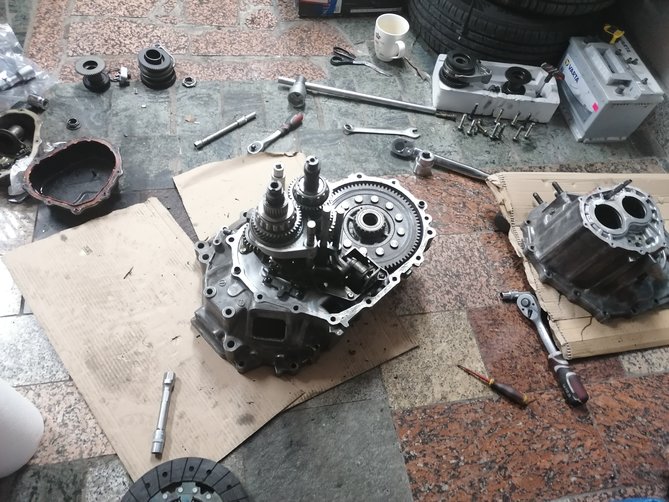

musi... dzisiaj kończe silnik. Jutro skrzynie uszczelniam.

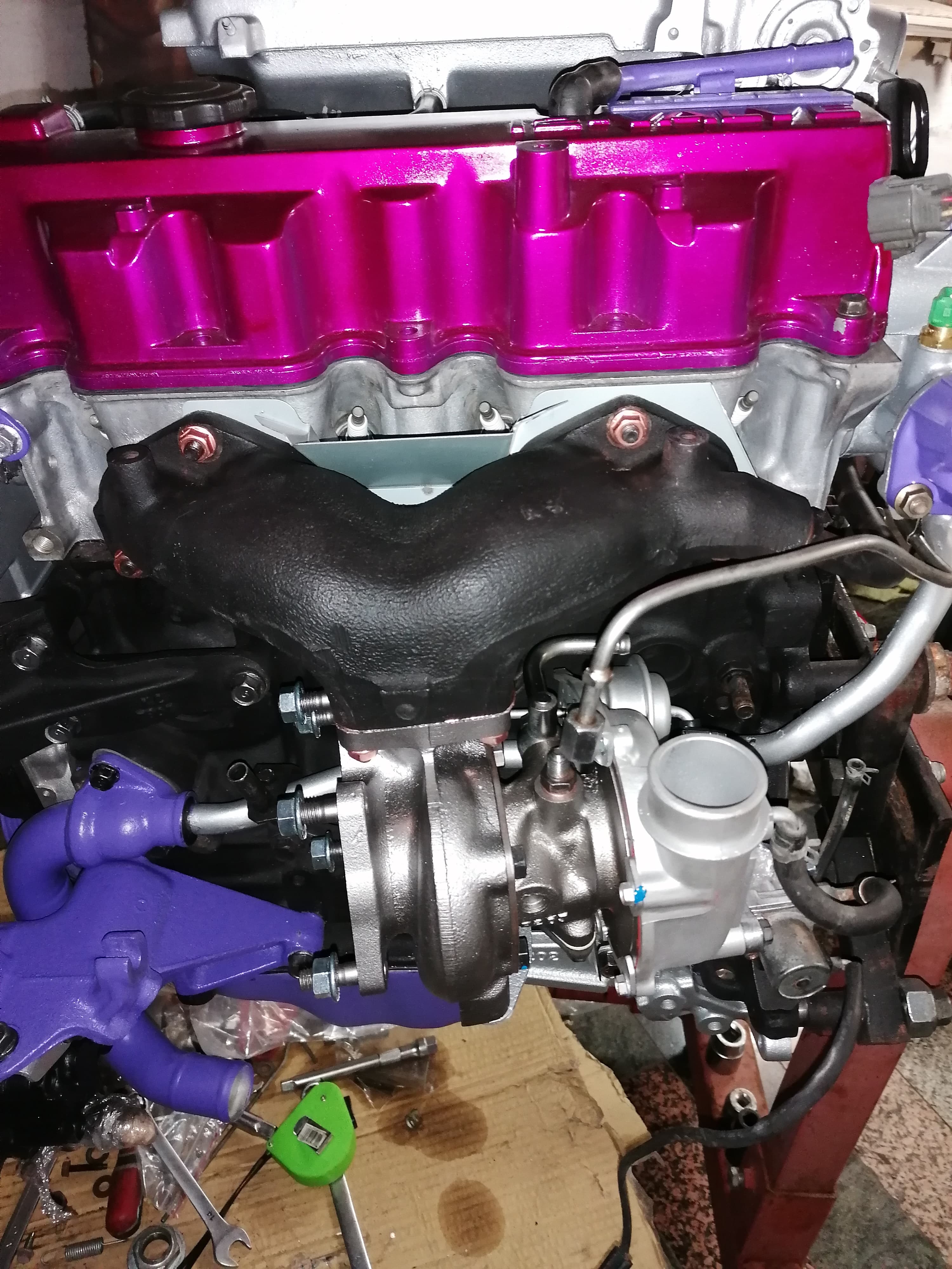

Postprzez Payorez » 12 lut 2020, 10:35

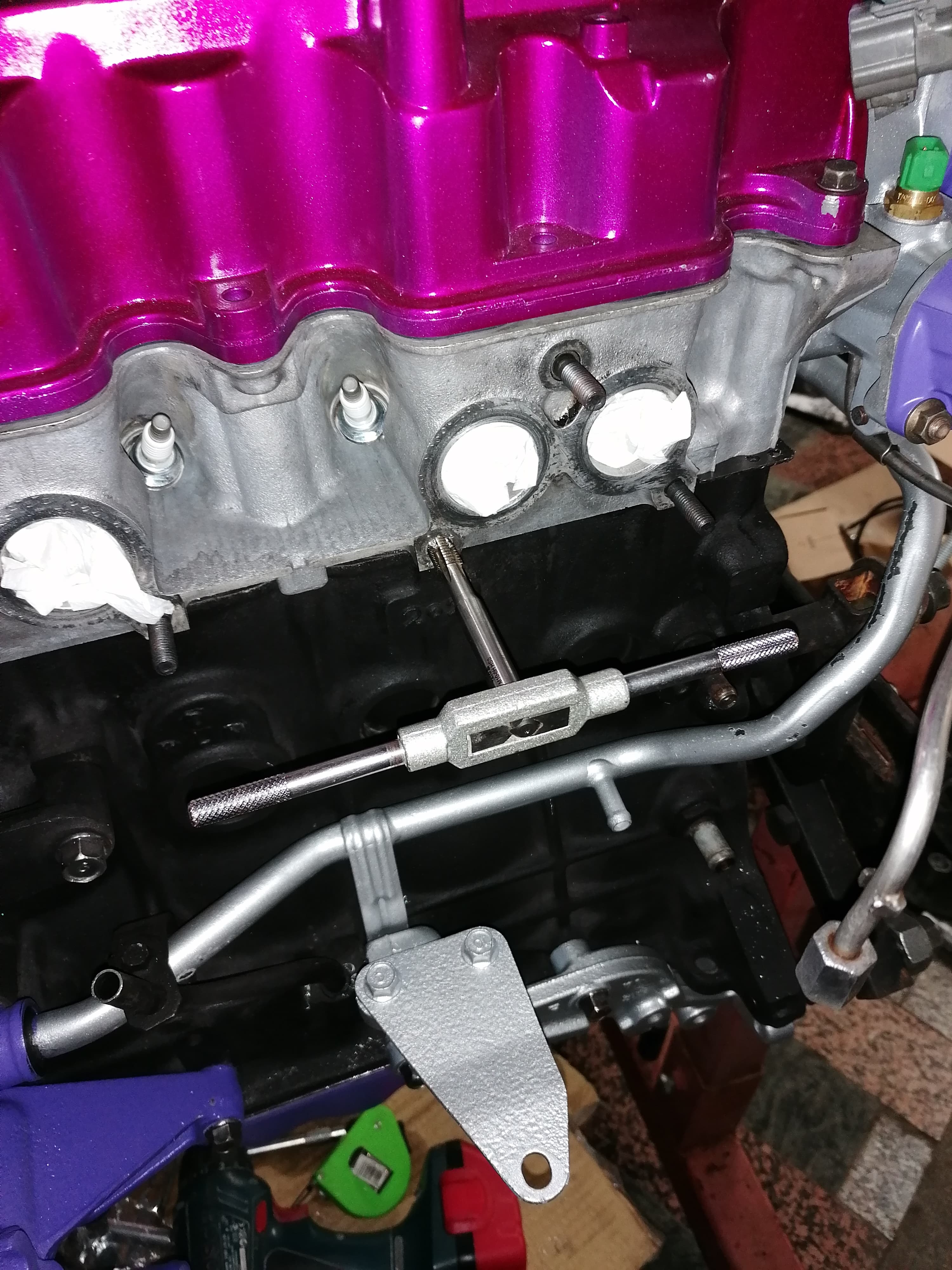

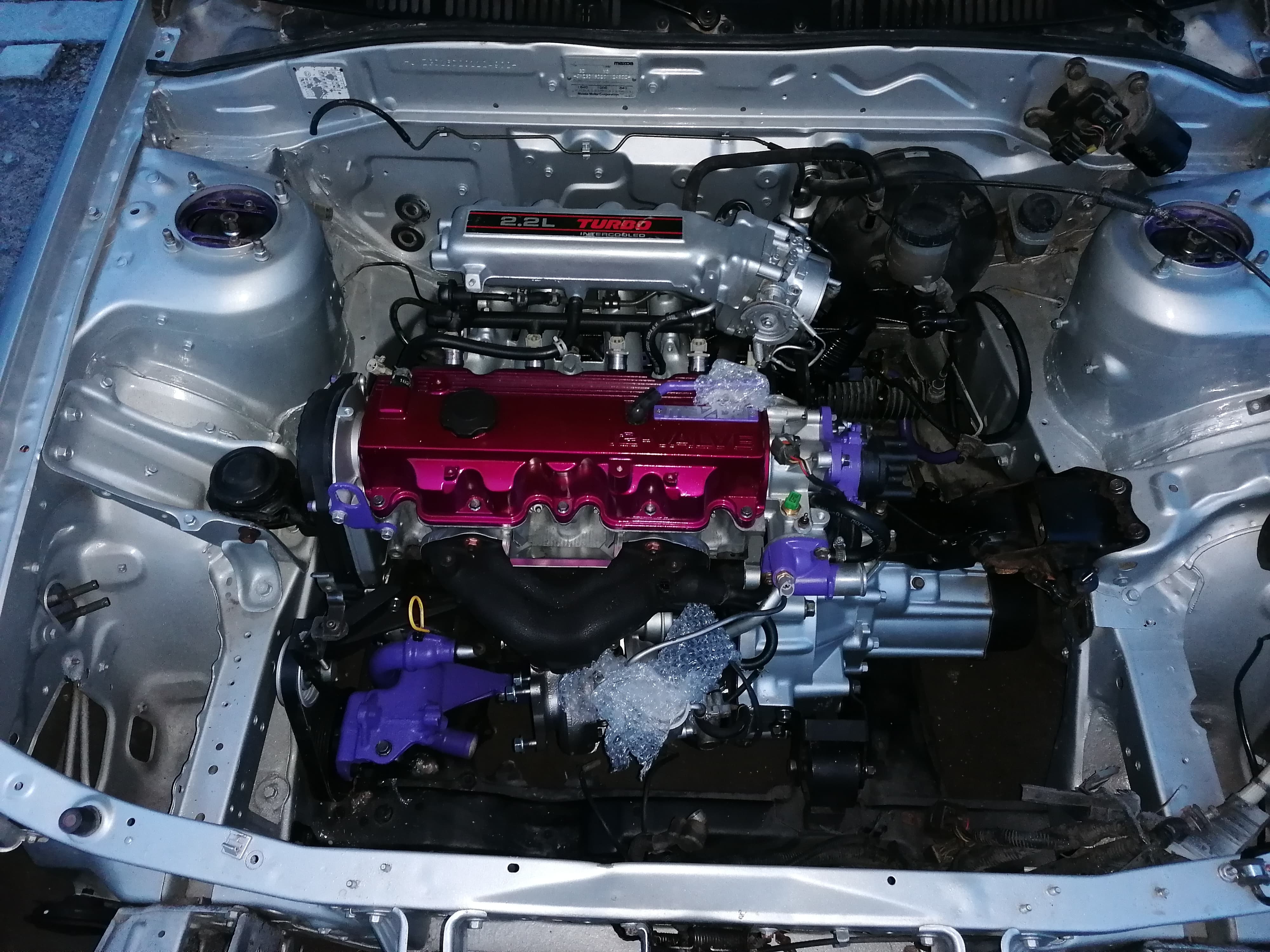

No i poskładane. nie obyło się bez niespodzianek. Gwint który trzymał, przy dokręcaniu kolektora na 40Nm się zerwał. Nagwintowałem nowy pod szpilkę M10.

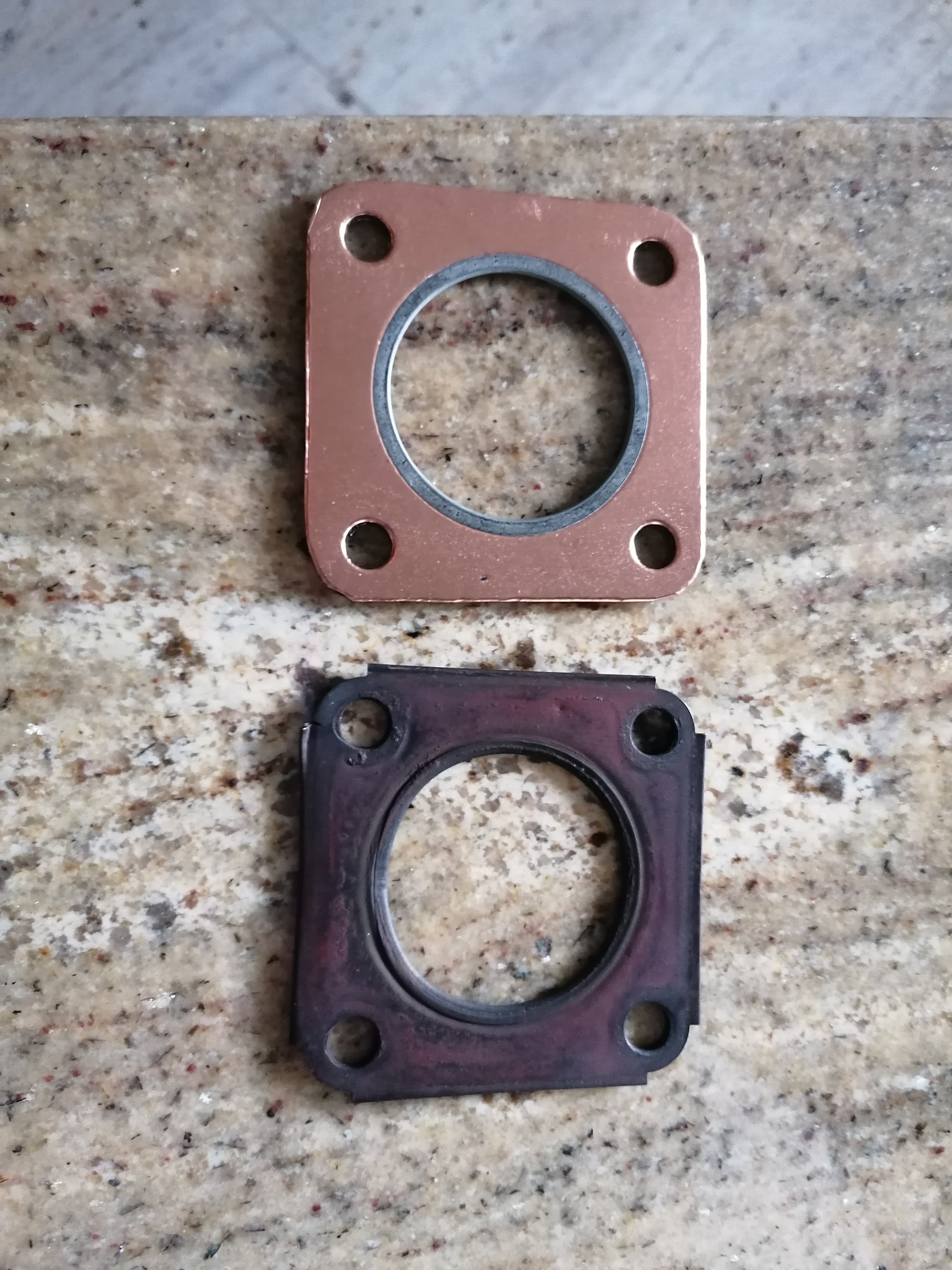

Przyszła wyczekiwana uszczelka kolektor/turbo – firma Szwarc polecam.

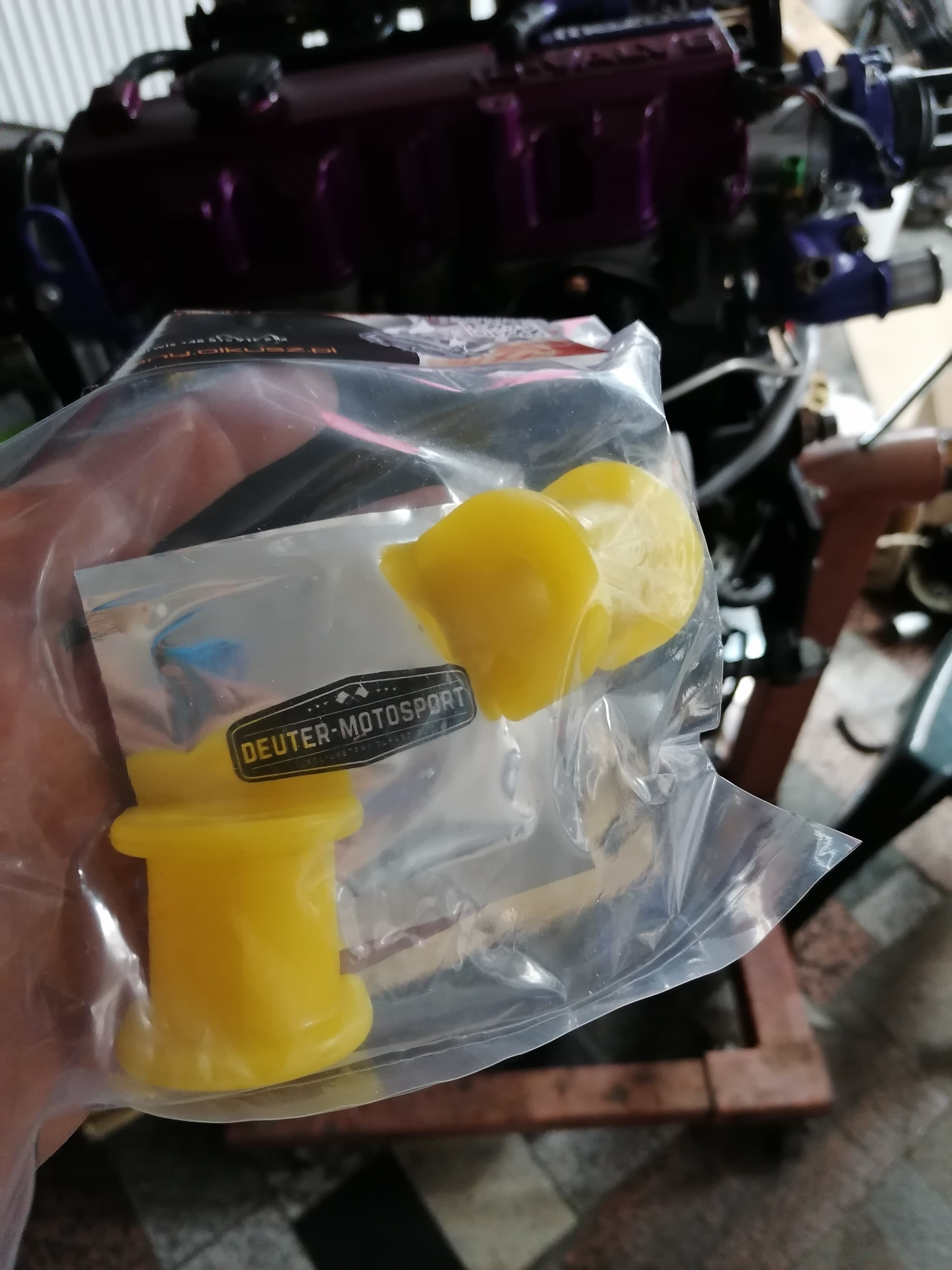

Wszystko złożyłem do kupy, już to jakoś wygląda. Teraz tylko sztukateria z wężami wodnymi i podciśnień.

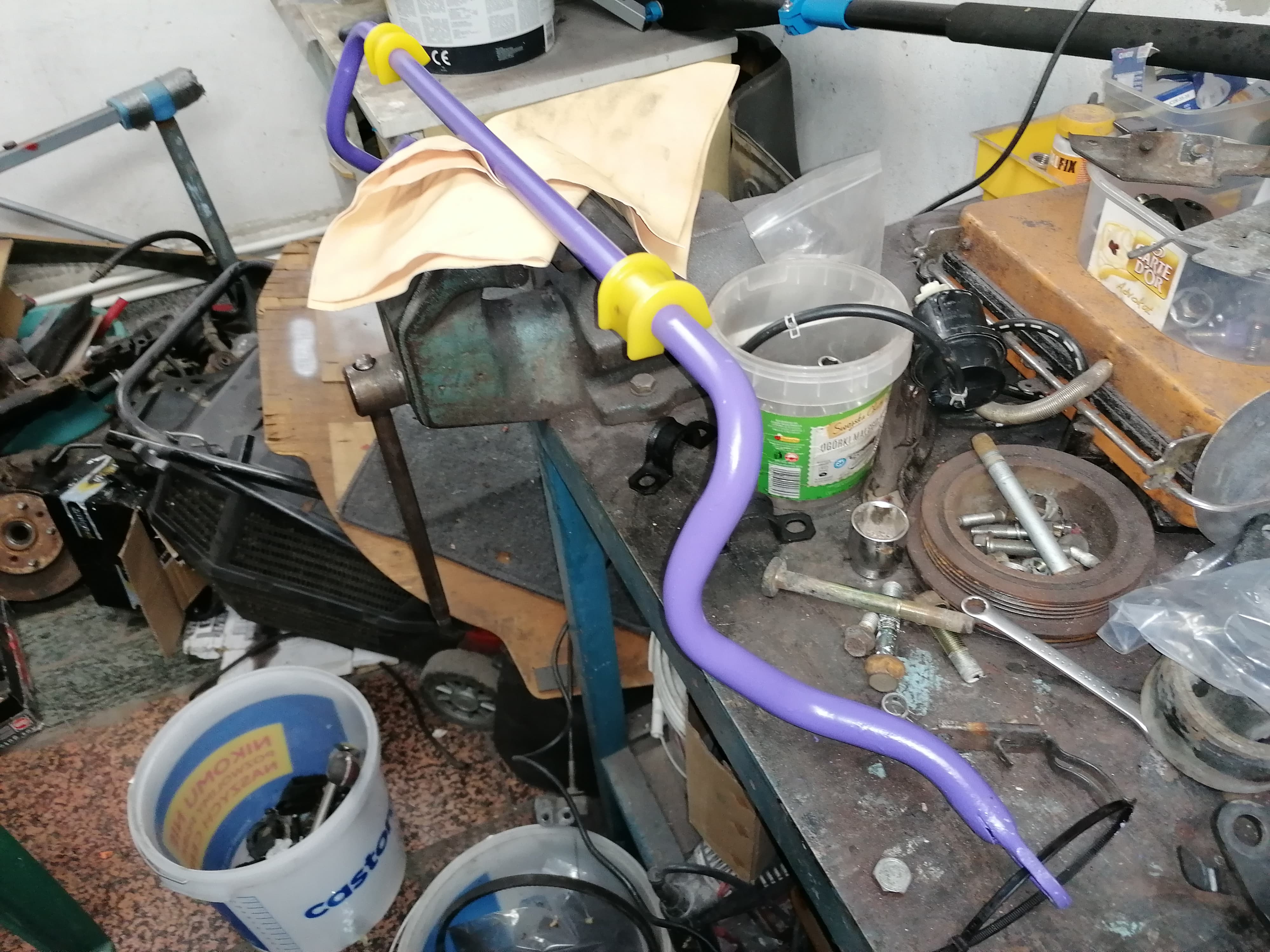

dodatkowo poliuretanowe gumy stabilizatora, chce wymienić póki nie ma silnika w komorze bo z nim to jest przerąbane...

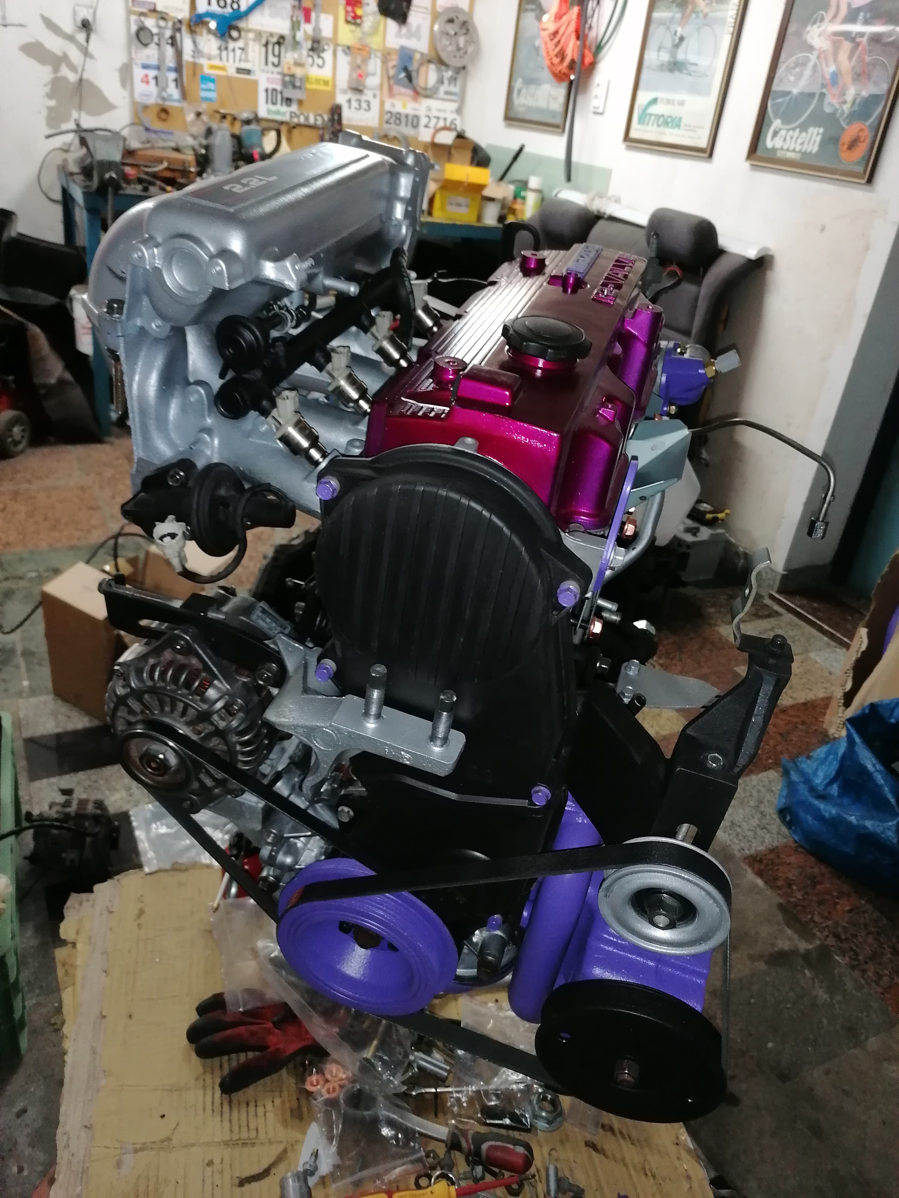

prace trwają... silnik miał już siedzieć dzisiaj w budzie, ale nie wyszło.. trzeba było pomalować i zlożyć pare gratów w tym poduszki silnika. Jedną jest zepsuta, więc muszę przerobić swoją z poprzedniego silnika 2.0i. 2.2T ma 3 z 4rech poduszek inne niż 2.0i
W końcu zalożyłem kierownicę momo.
Podziękowania dla Daro323 za elektrozaworki, moje były połamane... a jednego z pięciu w ogóle nie miałem.

Postprzez Payorez » 24 lut 2020, 23:18

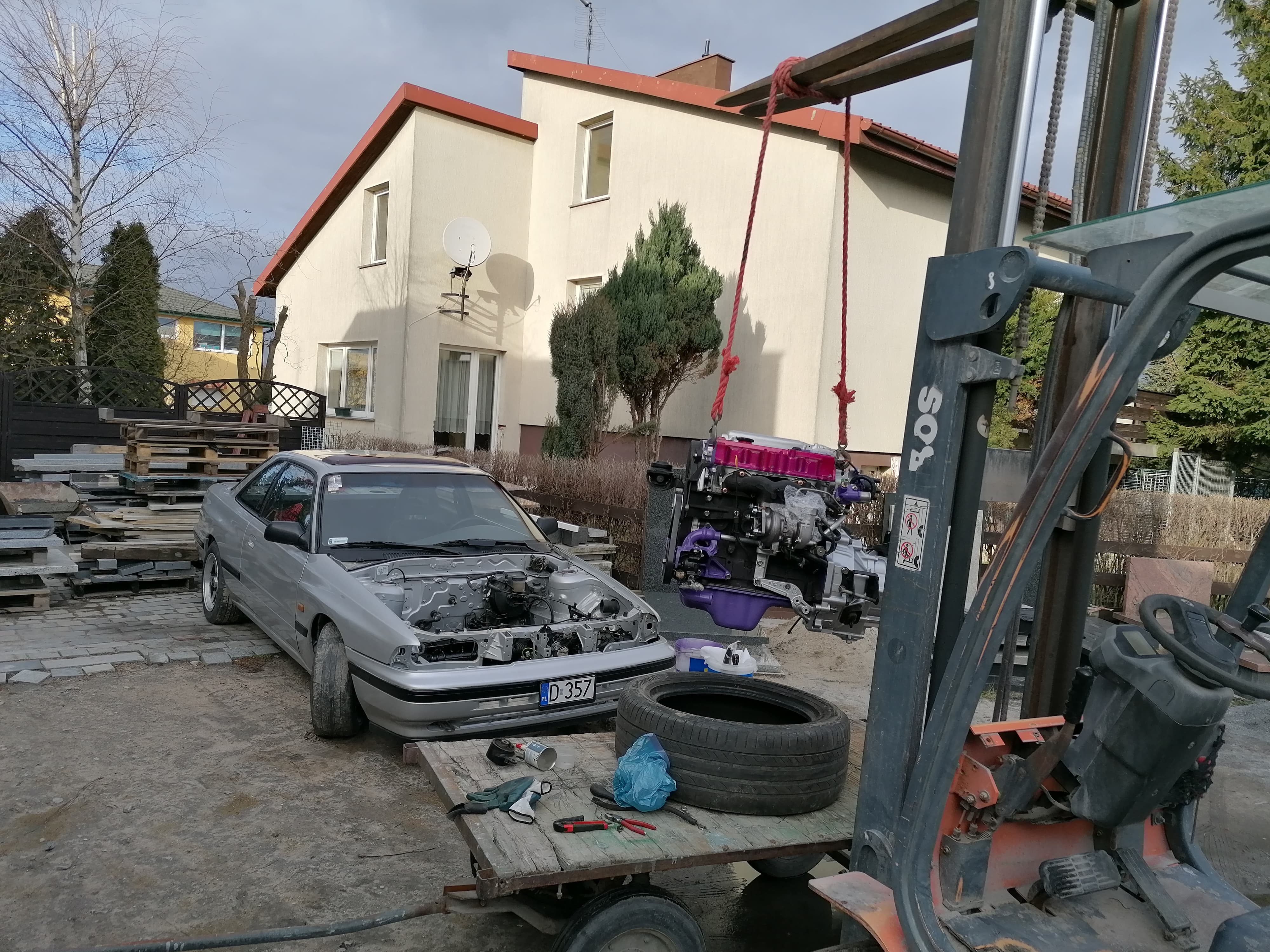

Siedzi... <faja>

a w nocy przez 3h założyłem dolną poduszkę ( nie chciała wejść, a jest przerobiona z wersji 2.0i bo ory od 2.2t była pęknięta), do tego opaski na rury od baku ( ktory też ostatnio zakładałem 2h).

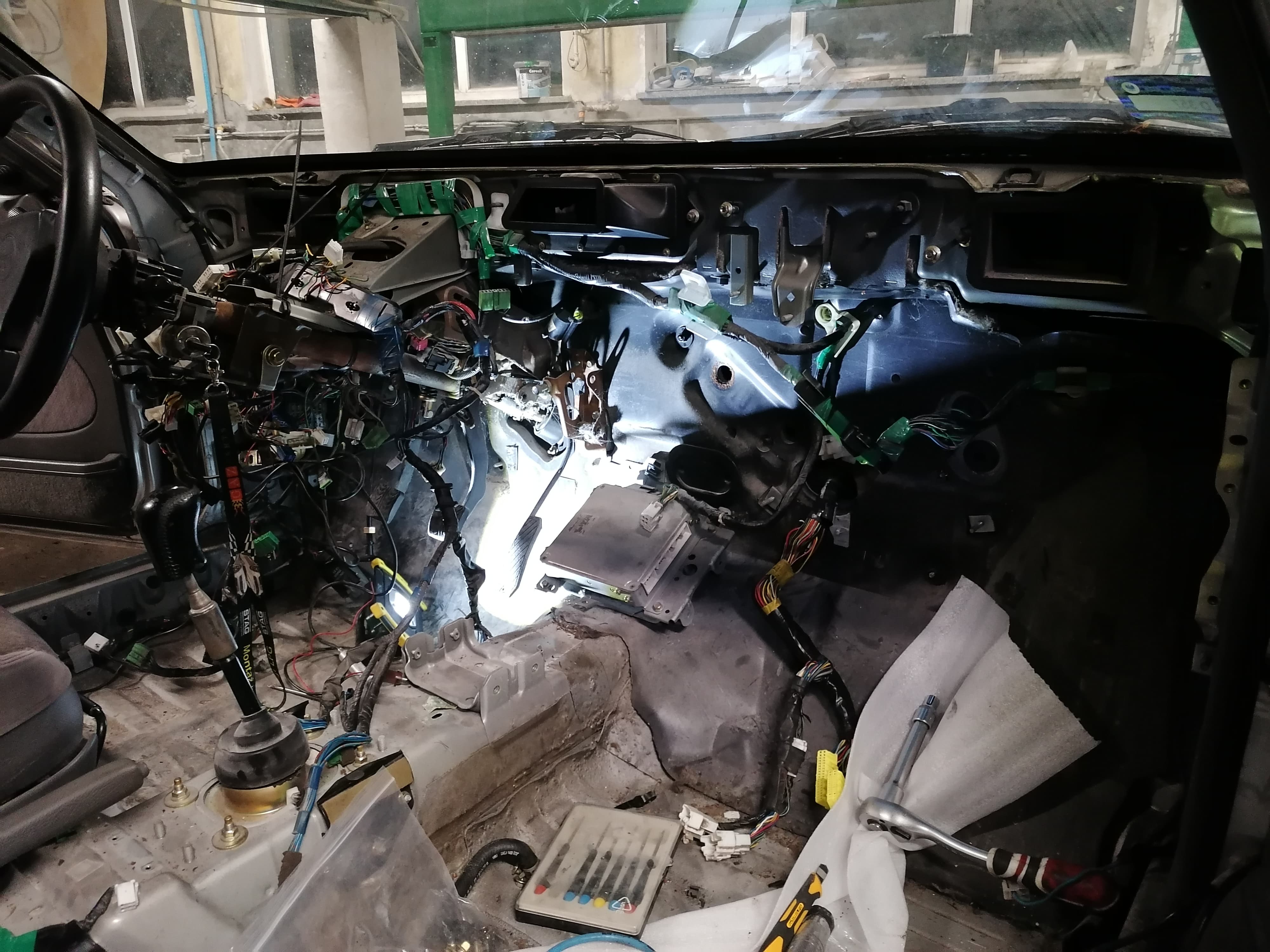

Postprzez Payorez » 18 mar 2020, 19:09
witam po przerwie
Od ostatniego posta, nic nie ruszyłem. Straciłem wenę. Wczoraj powróciła! <faja> <dupa> <diabełek>

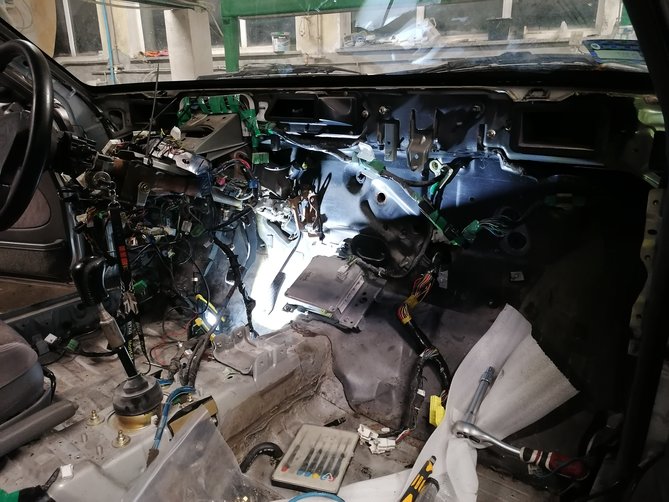

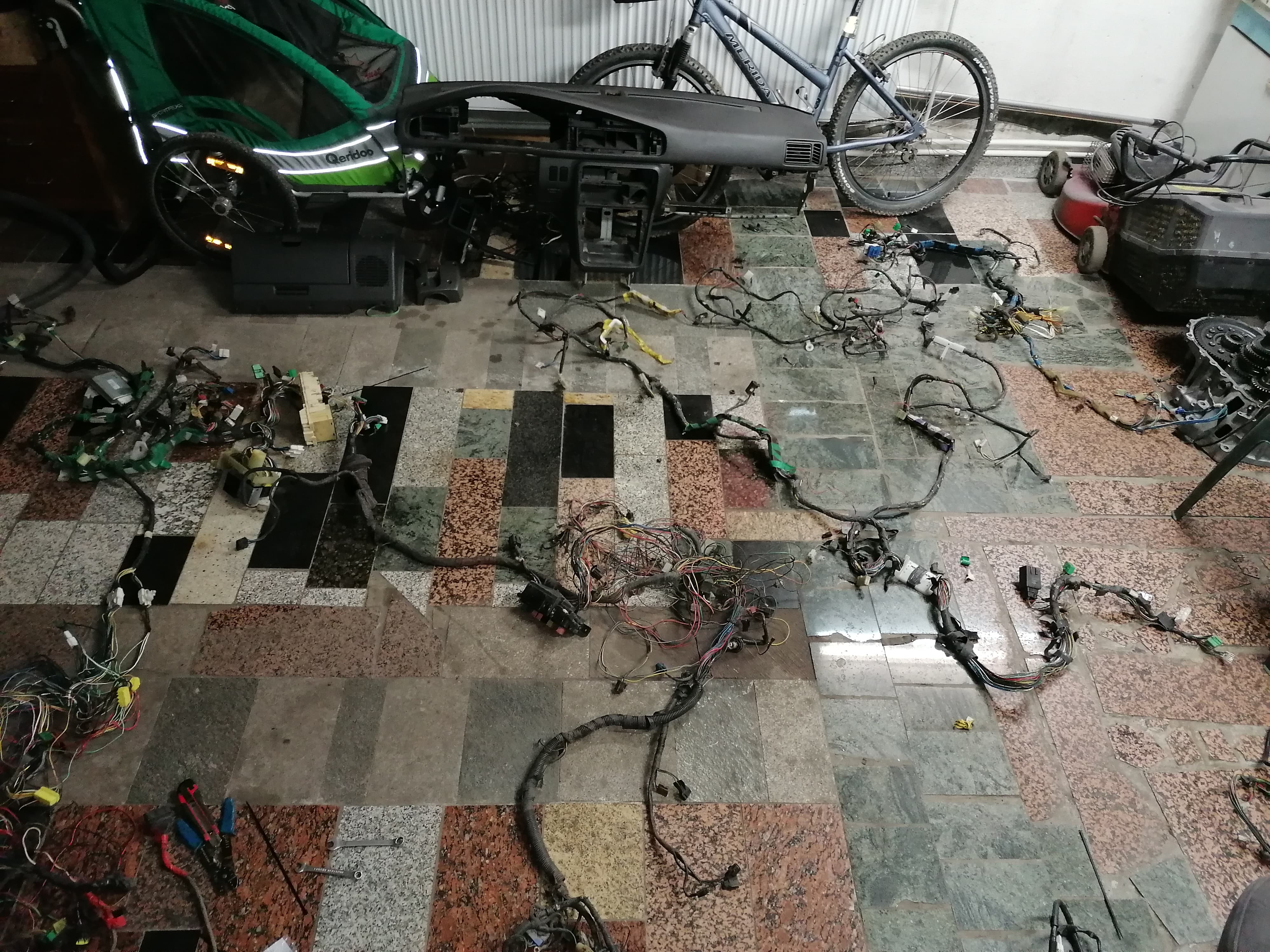

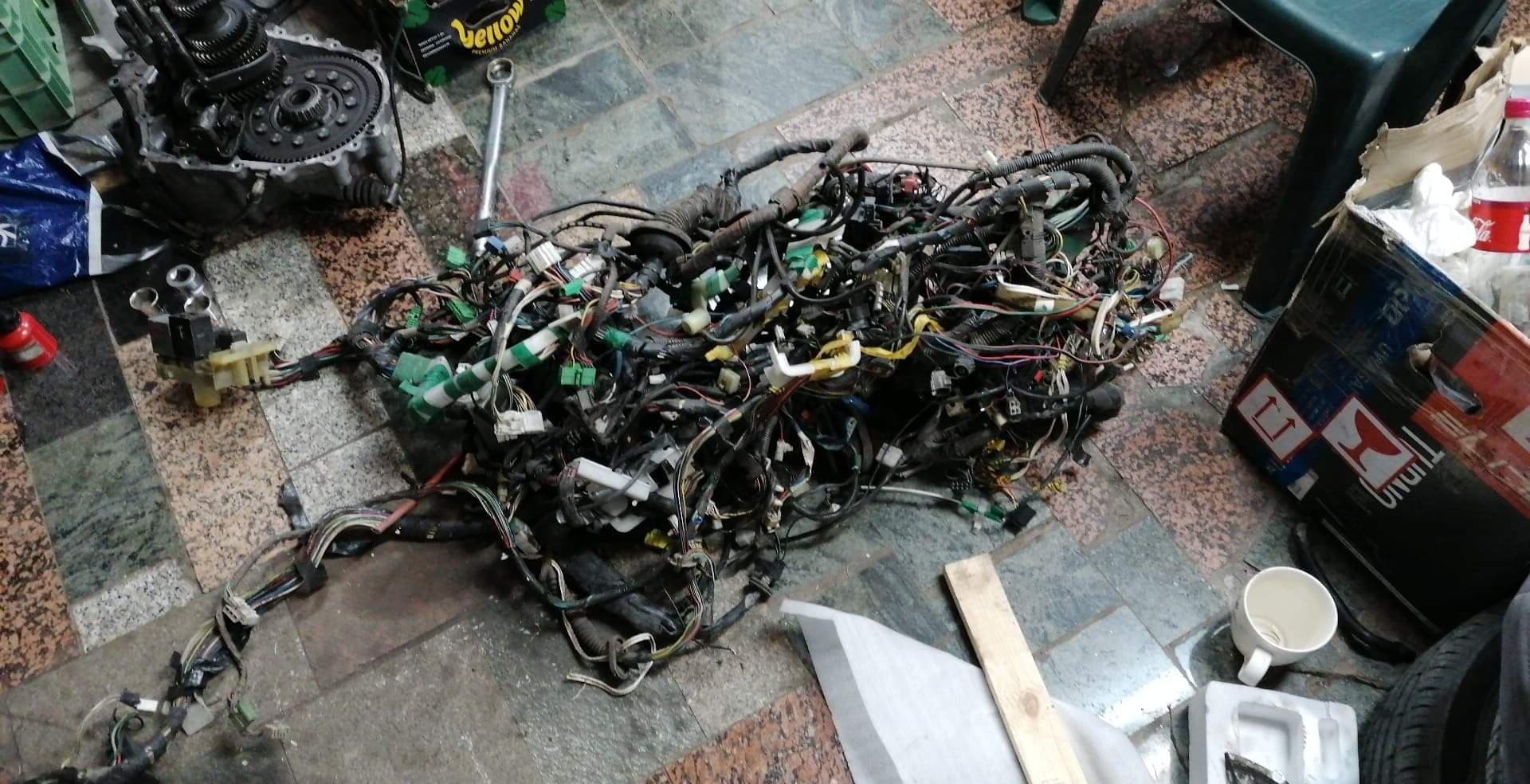

Doszlo do mnie, że nie przyśpieszę na patencie łączenia wiązek i postanowiłem je po prostu wymienić. Walka trwa nocami.. <lol>

Postprzez Payorez » 7 kwi 2020, 10:13
Klimy nie będzie. Mogłem, bo kolega ma, ale nie zależy mi w tym aucie na klimie. Szymy są el. w każdej coupe.
Temat narazie wypauzował z racji dużych problemów z elektryką. Niby mam kokpletne wiązki, a coś jest mocno nie tak.. będę sam szukał, ale muszę trochę odpocząć od tego auta ;p. Do tego doszła mi delegacja więc..
