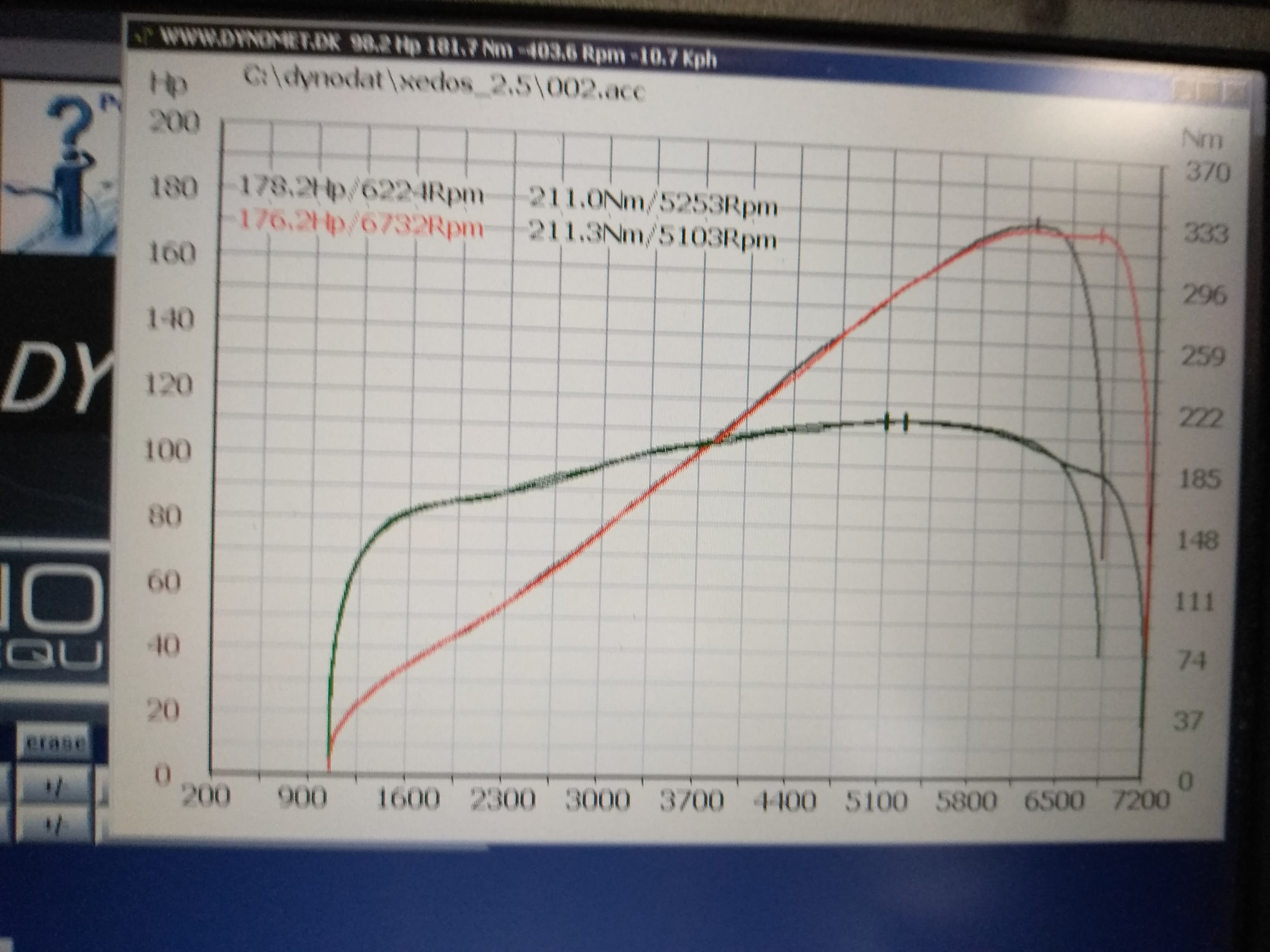

Przepraszam Was za tak długie oczekiwanie. Czekam na mail z kreskami, ale coś nie mogę się doczekać, więc dzielę się tym co mam w tym momencie – nieostrym foto pulpitu.
Słowem wstępu, prawie wszystkie klocki są już na miejscu. Jest motorownia delikatnie dłubnięta, są kolektory, wydech jest ecu K8. Jest ciepły stożek. Poza wymienionymi, seria. To jest baza, na której zaczniemy budować moc.
Warto wspomnieć po raz kolejny katalizator który jest obecny, i wydech który mruczy ale nie drze mordy. 100% daily.
Mody dalsze wpadną. Nie wiem kiedy, ale kiedyś na pewno. Duża część pewnie jeszcze w tym roku. Na przykład sprawdzenie kąta zapłonu, bo pojęcia nie mam jaki jest w tym momencie
Uważne oko może dostrzec, że wykres kończy się dość wcześnie. Uprzedzając pytania, poprosiłem żeby nie ciągnęli go do odciny, bo tam już dużo nie znajdziemy. Szkoda bardziej męczyć hydraulikę.

zazdroszczę momentu – Co Twoim zdaniem robi największa robotę w Niutach dolot ?
Mazda CX-5 HOMURA BLACK
Dolot, kolektory, średnice, długości kształtują kreskę – rozkład momentu. Mogą być ograniczeniem, ale nie podniosą kreski wyżej*
Wysokość Nm w wolnossakach jest powiązana ze sprawnością. Stopień kompresji, strojenie, stosunek średnicy tłoka do suwu. Kael jest mocno ponadkwadratowy, więc zbliżenie się do 100Nm / litr będzie trudne, choć możliwe. Można go łatwo przyrównać do Cetka.
KLDE- bore:stroke ratio 1.135 i 84Nm/litr
ZMVE- bore:stroke 0.94 i 112Nm/litr
Dłuższy suw = więcej momentu.
W kaelu raczej skłaniam się ku przeniesieniu momentu w górę obrotów, choć zapewniam że momentu ogólnie będzie tutaj więcej. W grę wchodzi strojenie, i odetkanie dolotu. Sterownik gazu pokazuje mi od 5k rpm 0,92atm przy pełnym bucie. Akurat przy 5k mam maksymalny moment. Albo przypadek, albo tylko na tyle wystarcza wolnego przelotu. Stawiam, że siedzi tam jeszcze z 5% mocy do odzyskania.
*Rezonans kolektora może zapewnić doładowanie dynamiczne, i napełnienie cylindrów ponad 100%. To wpływa na moment dość znacznie.

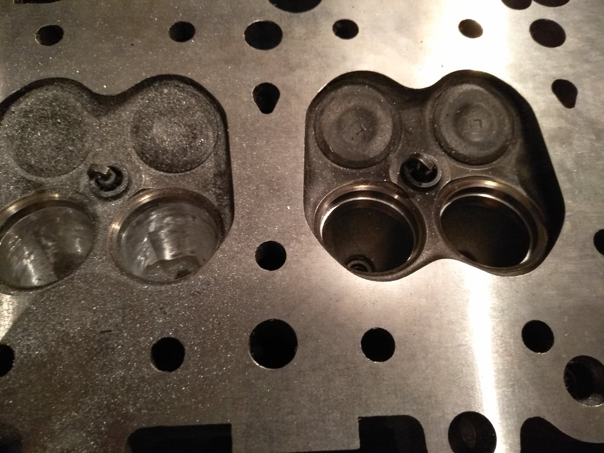

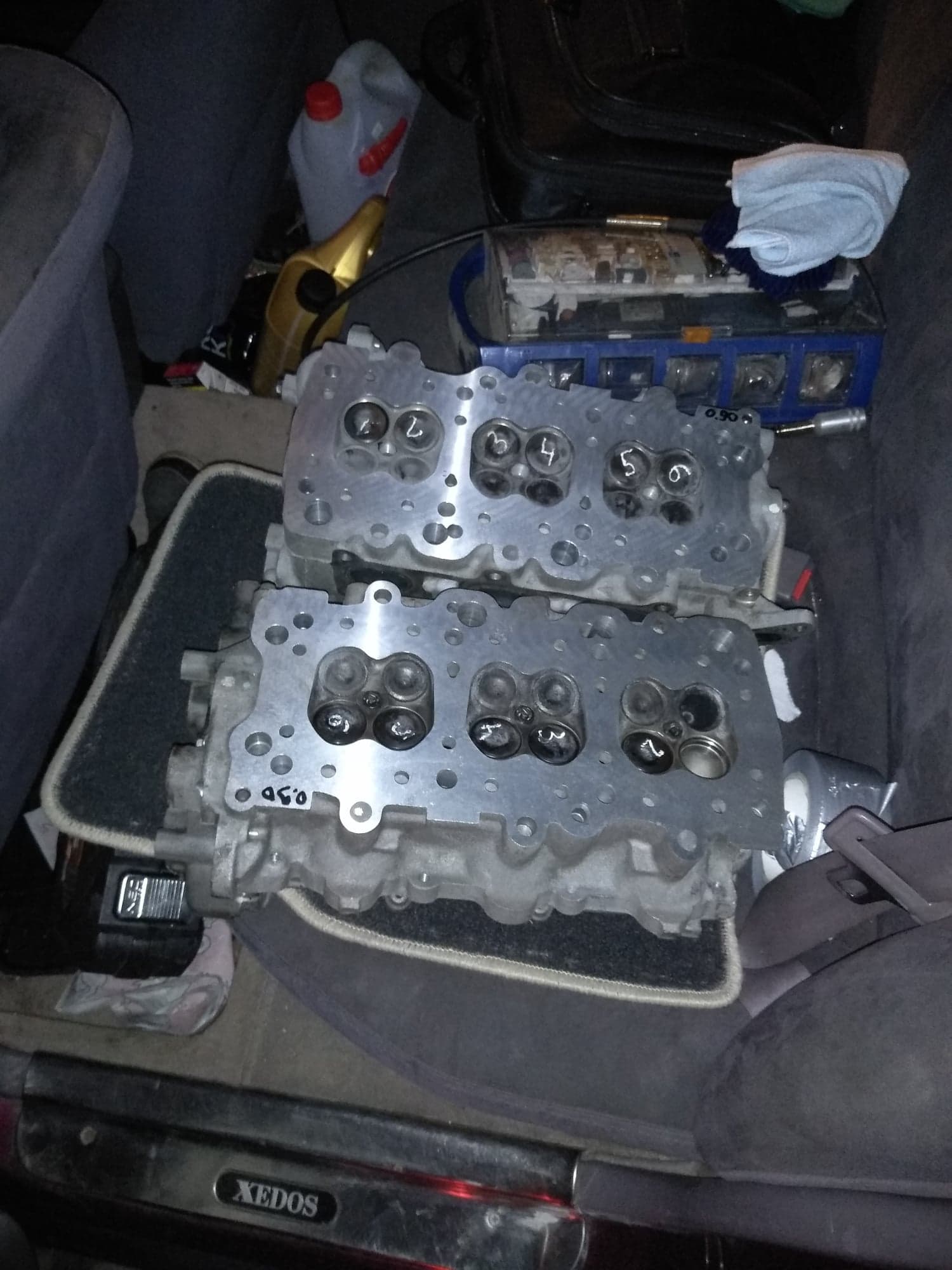

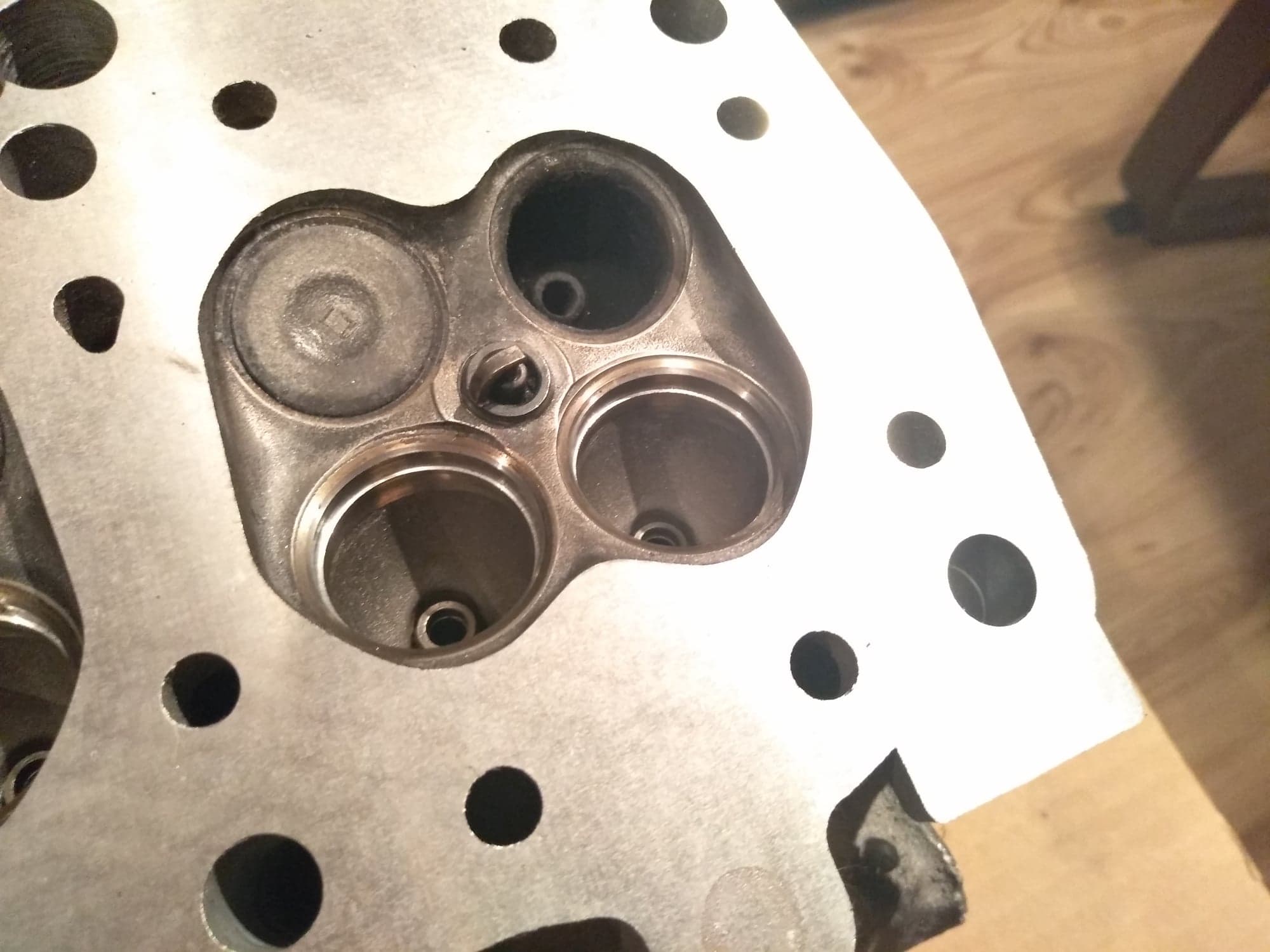

Przy okazji serwisu silnika, wymiany uszczelek i pierdół (te rzeczy też się robi w turbo nie? nawet w seryjnych silnikach, nie dłubanych) można na przykład podrzucić głowice do zakładu.
Jeśli mamy n/a to dajemy do planowania. Takiego lepszego, w tym wypadku 0,9mm. Doprężamy motorownie. Czy będzie stukać? Prawie na pewno, to przecież kael.
Gniazda zaworowe fabryczne, są bardzo twarde. Tu Mazda się postarała, aż szkoda je wymieniać. Zamiast tego, można je rozciąć, do granicy przylgni za ułamek kosztów. Fabryka zostawiła dużo zapasu. Jaki jest w tym cel? Przenosimy optimum przepływu wyżej w zakresie obrotów. Na niskich powietrze płynie gorzej, mniej powietrza może się dostać do cylindra, czyli zmniejszamy ryzyko że będzie stukać i cofać zapłon.
Teraz trzeba wyrównać powstały uskok. Przy okazji można przepolerować kanały. Nie ma co się bawić na siłę w nie wiadomo jakie portingi, bo te kanały fabrycznie są "nawet nawet". Bez poważniejszych modów porting jest praktycznie bez sensu. Dwa popołudnia spędzone z dremelkiem i szafa gra.
Na koniec wyrównujemy wejście do kanałów dolotowych zgodnie z uszczelką. I zgodnie z kolektorem. Kolektor to kolejna rzecz która pozwala nam doprężyć silnik, on też zabiera z dołu. I nie pytać się głupio jaki kolektor, przecież widać
Dlaczego wydech jest nie dotknięty? Bo szkoda wydawać worki pieniędzy i marnować tygodnie pracy. To nie będzie silnik wyczynowy, tylko takie fajniejsze daily. "Ten zmocniony"
