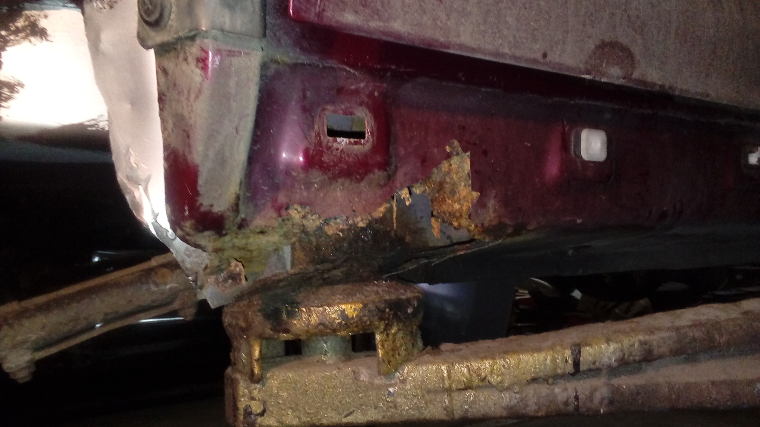

Witam wszystkich. Znalazłem wreszcie trochę czasu, w związku z czym chciałbym podzielić się zmianami jakie zaszły w Moim Xedosie. Na samym początku powrót do tematu prac blacharskich, które przedstawiałem wcześniej:
Dopisano 3 kwi 2017, 18:26:

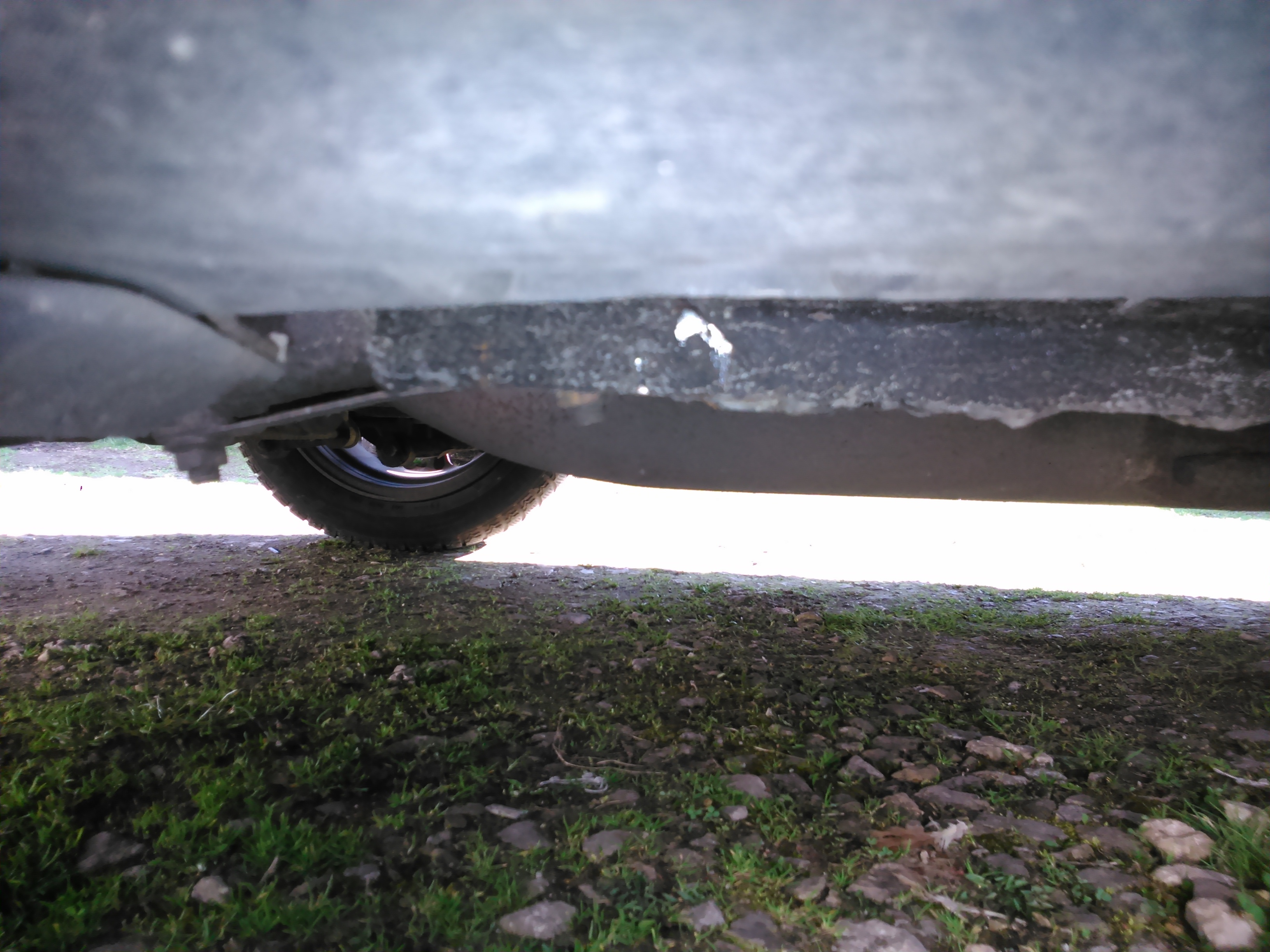

Jeszcze raz, prawy próg, tylna część
Wstawiony nowy fragment progu

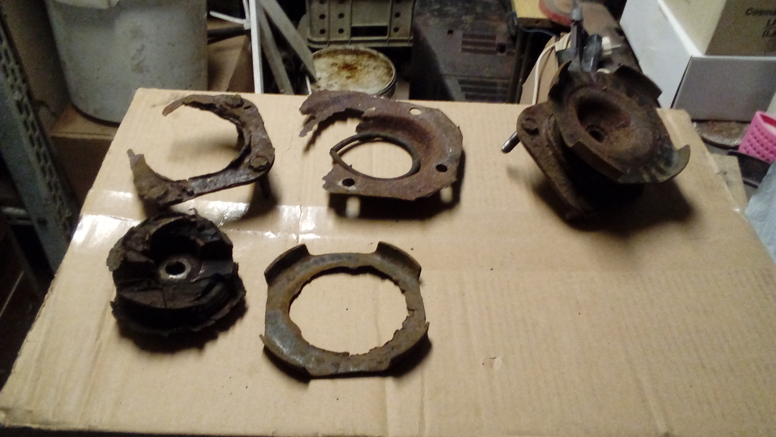

Stare poduszki kolumn mcphersonów. Jak widać lewa tragiczna, tyle z niej zostało po demontażu:)

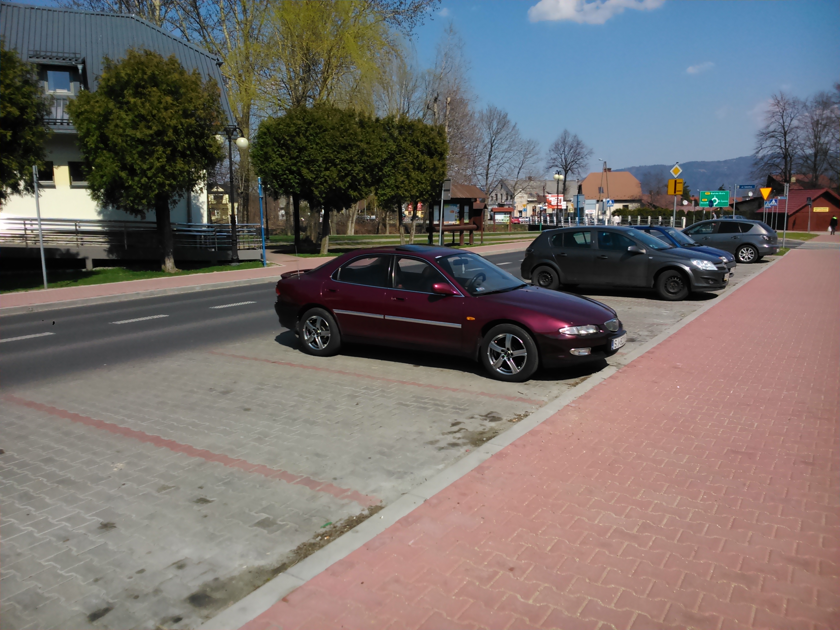

Teraz z innej beczki, bardziej coś dla oka:) Na nowy sezon autko dostało alufelgi w rozmiarze 16 cali, oraz prawie nowe oponki ;)

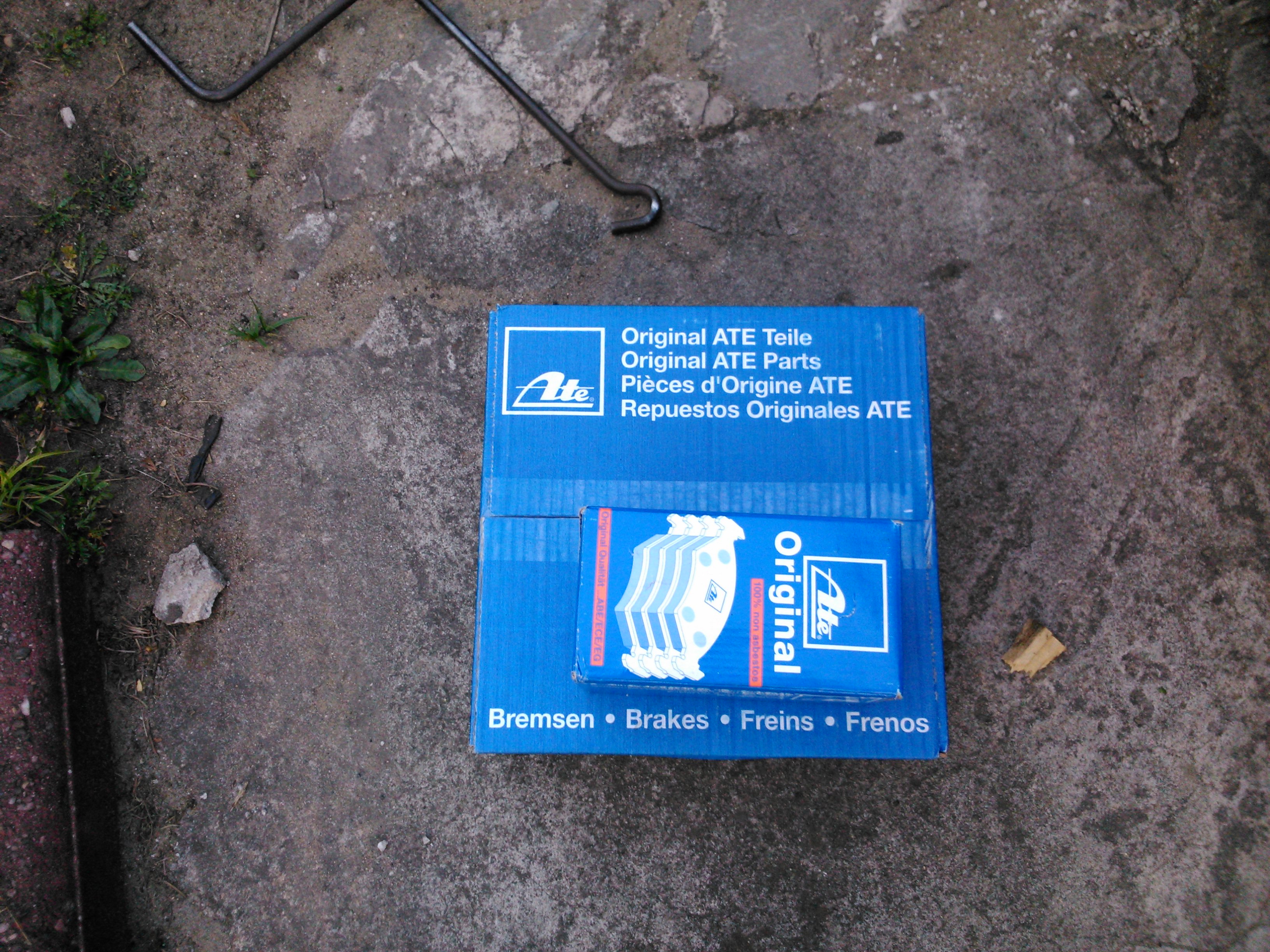

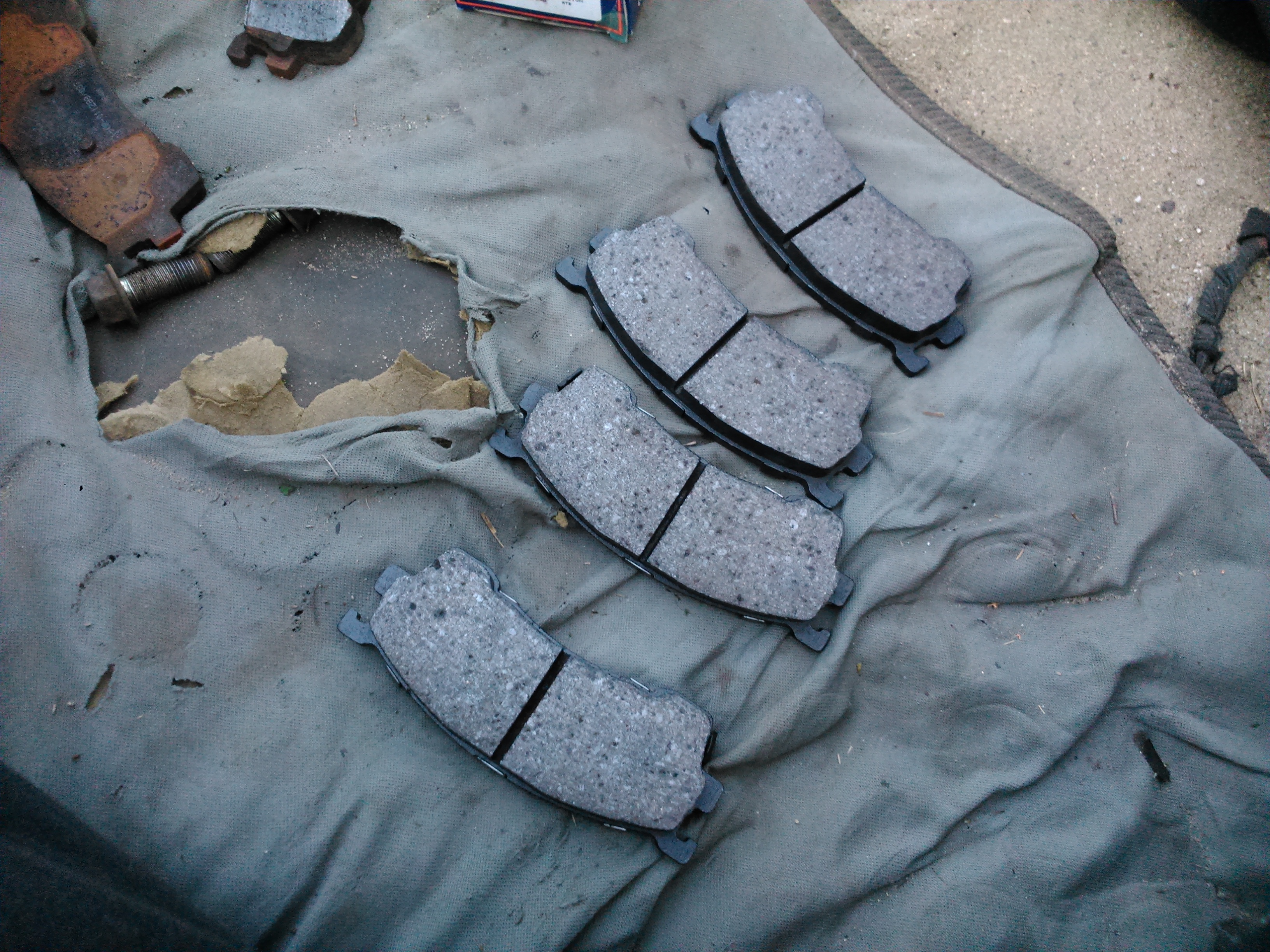

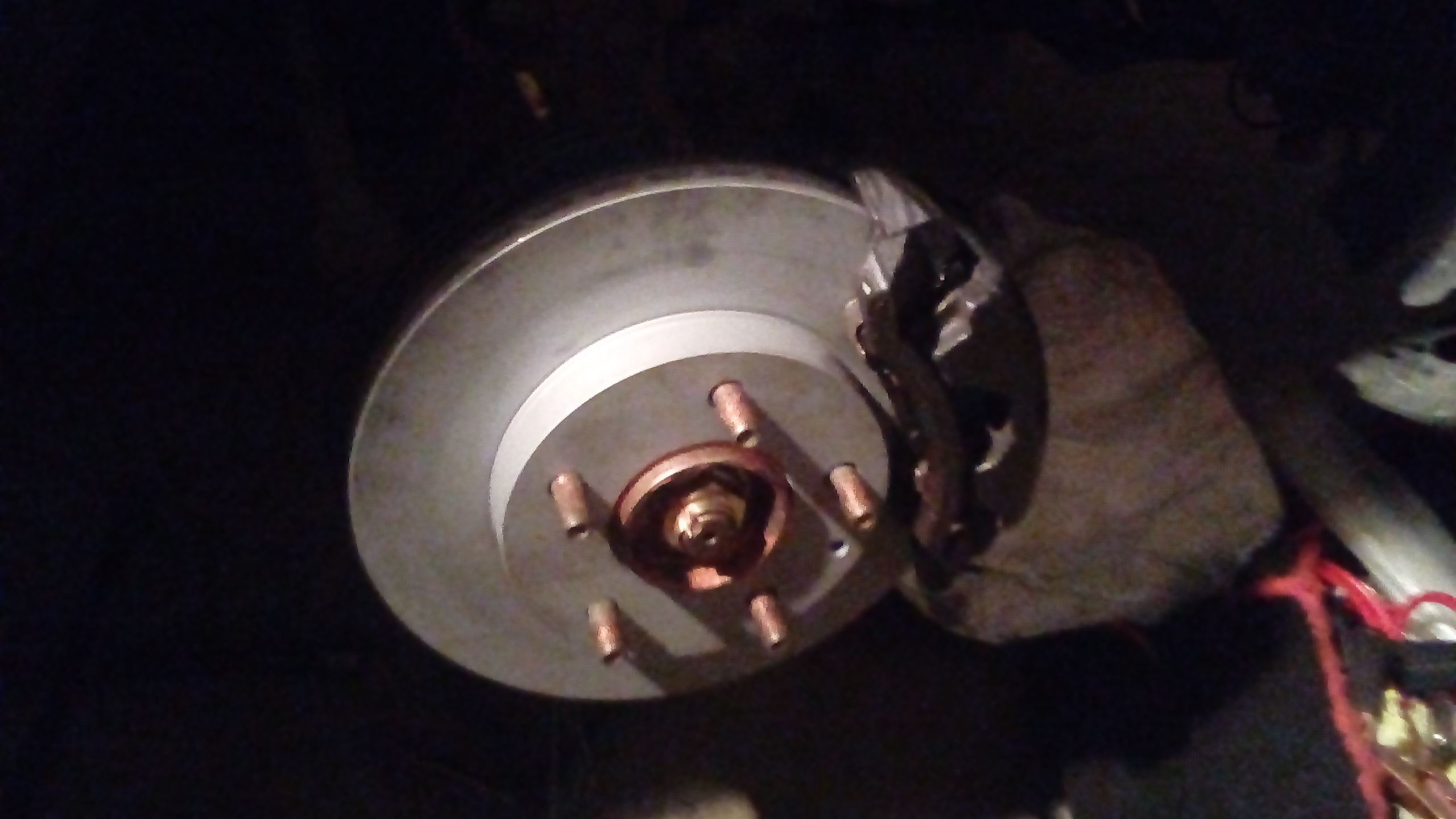

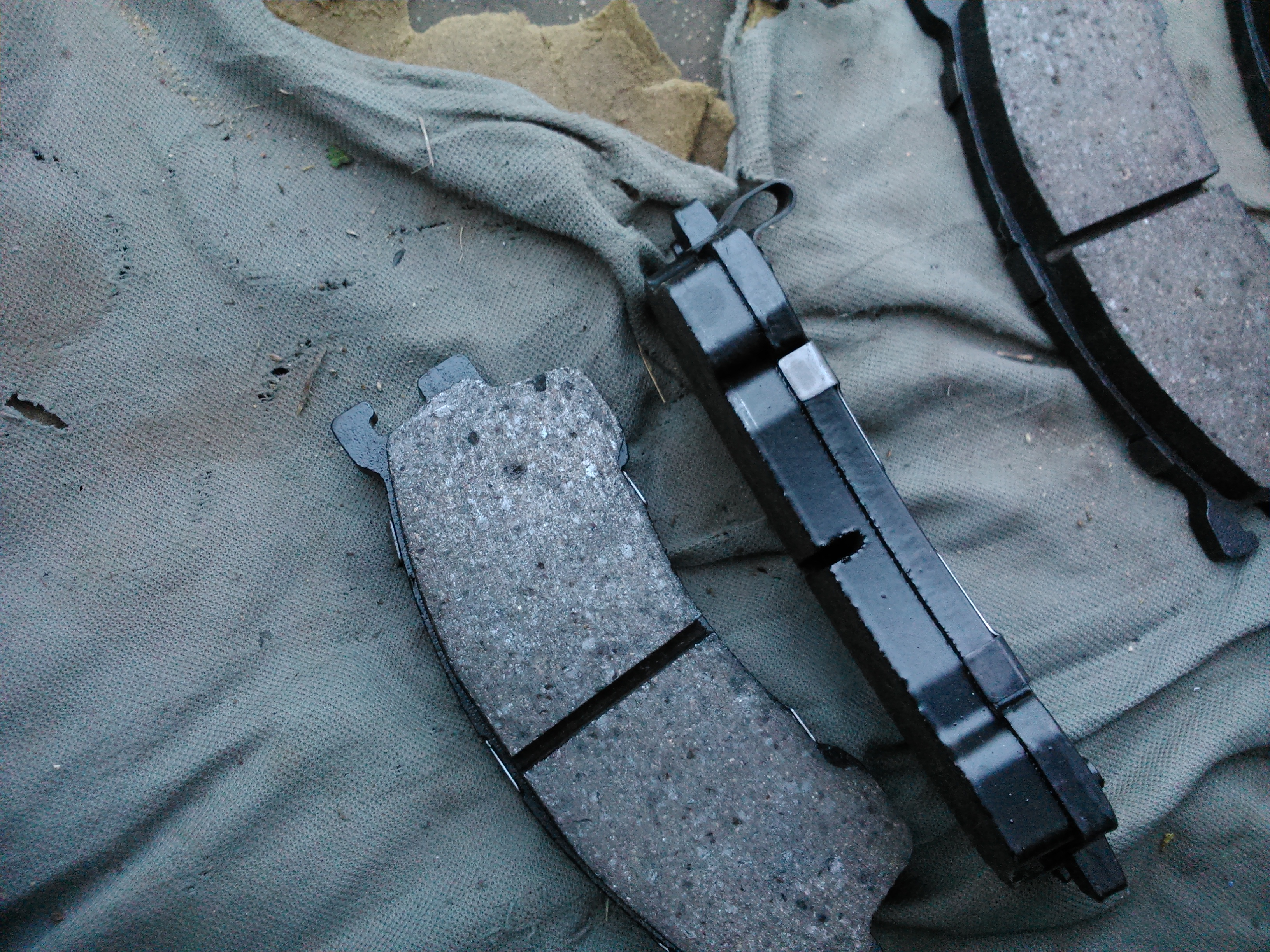

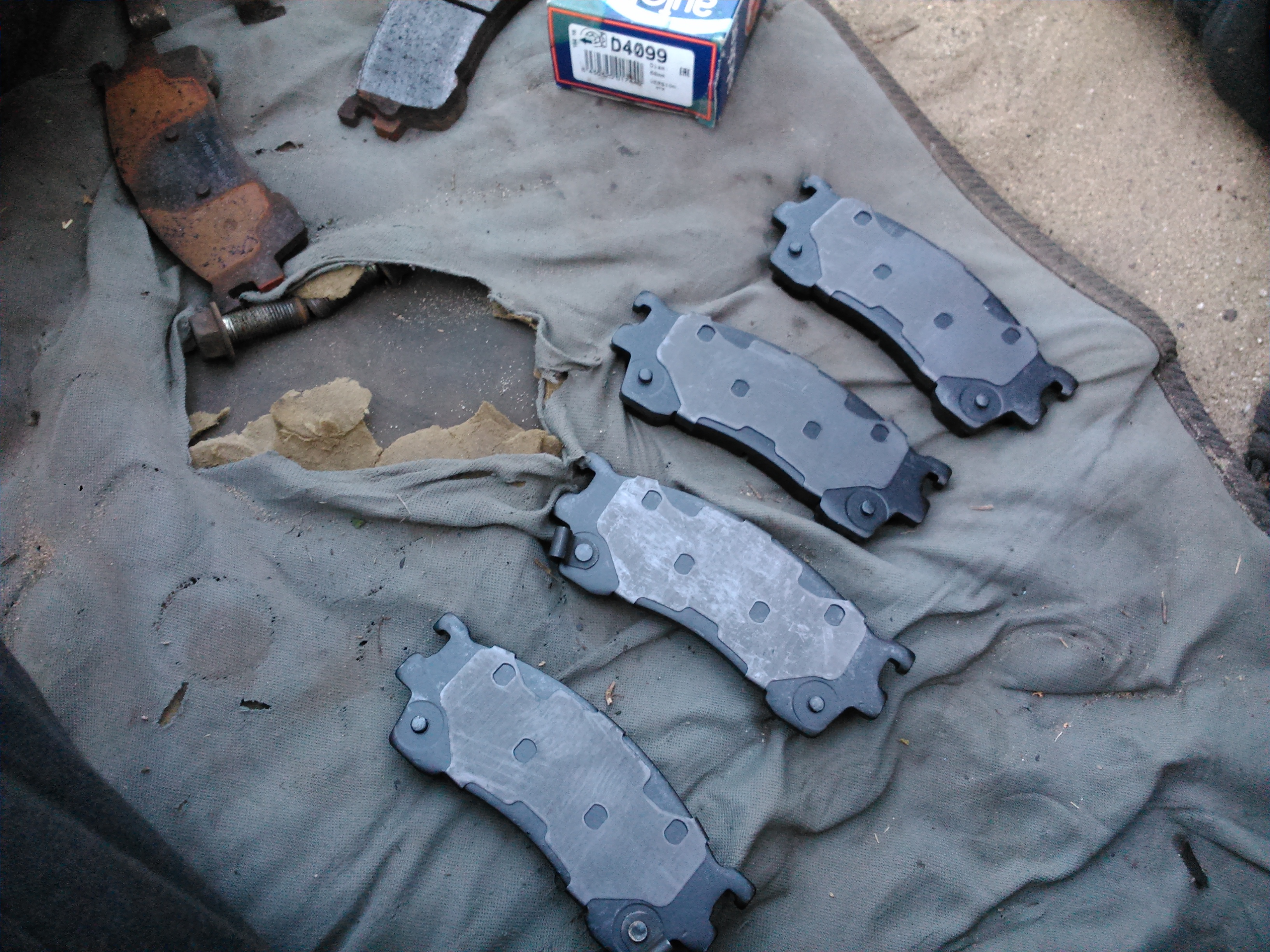

Postprzez Matthew90 » 7 kwi 2017, 08:32

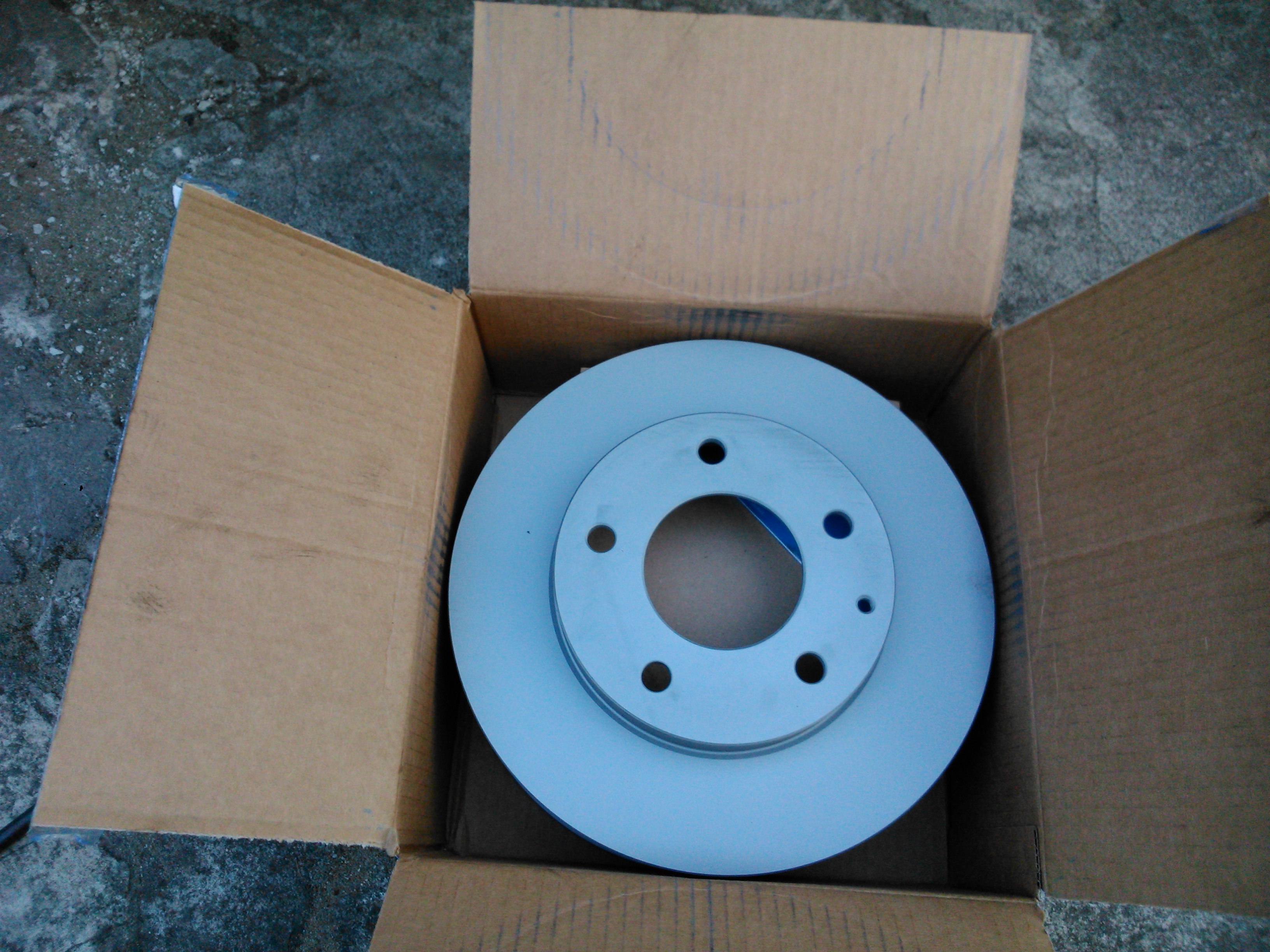

Witam wszystkich forumowiczów :) Wczoraj Mazda dostała nowe hamulce na przód tj. tarcze i klocki firmy ATE. Stary zestaw jeszcze całkiem nieźle się prezentował, niestety tarcze były pokrzywione co objawiało się drganiami na pedale hamulca i w rezultacie na przodzie auta, przy zwalnianiu z wyższych prędkości.
Musiałem na maxa wcisnąć tłoczek, żeby klocki weszły razem z tymi blaszkami
W lewym zacisku miałem niesamowity problem wsadzić klocki z dwiema blaszkami stabilizującymi tzn. górna i dolna. Przeszlifowałem rowki zacisku gdzie przychodzą blaszki oraz delikatnie klocki w miejscu, w którym wchodzą w te rowki i po długim a ciężkim się udało :)

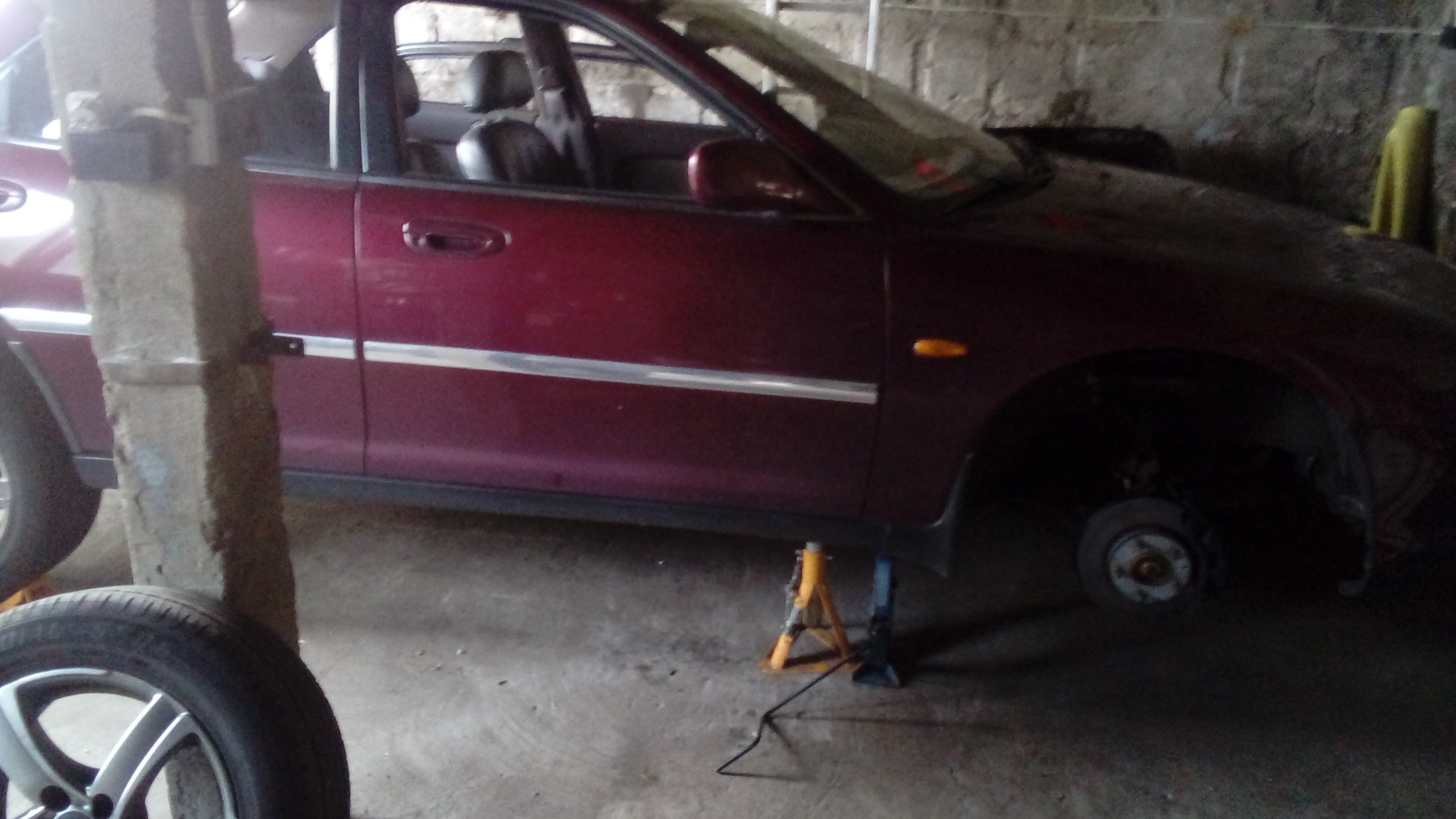

Witam wszystkich forumowiczów :) Czas przedstawić dalsze dzieje Moje Xedosa.

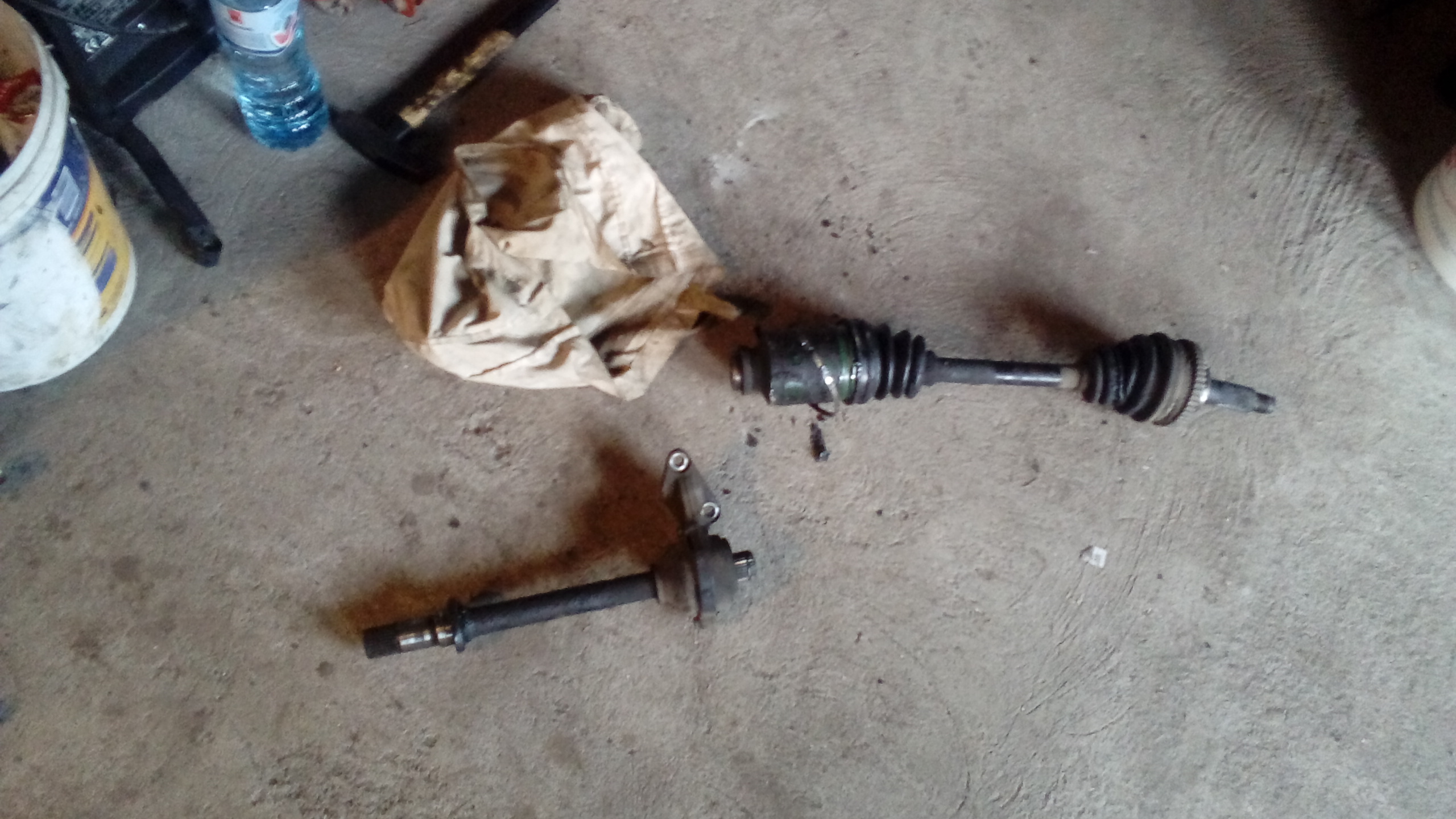

Ostatnimi czasy budę autka zaczęły męczyć drażniące wibracje. Objawiały się przy przyspieszaniu, oraz w zakresie prędkości 120-130 km/h. Postawiłem diagnozę: przegub wewnętrzny prawy, ponieważ wyczułem tam luz. Odwiedziłem kolegę Kamila – Radar88, który wyprowadził mnie z błędu, ponieważ luz po tamtej stronie owszem był, ale na półosi przy skrzyni, a nie na samym przegubie. Dokładnie frez, na który nabity jest ,,kielich", był wyrobiony. Kamil uzbrojony po zęby w arsenał części do Xedosa, uratował mi tyłek za co serdecznie dziękuję. Podmieniliśmy tą część półosi i auto śmiga jak należy :) Łudziłem się, że pozbędę się też pojedynczych stuków, które słychać z lewej strony przy wciskaniu sprzęgła przy zmianie biegu, przy ruszaniu do przodu czy cofaniu. Liczyłem na to, że może to być spowodowane usterką półosi po prawej stronie a dźwięk przenosi na lewą... Męczy mnie to odkąd pamiętam, nie jest to na pewno poduszka silnika, ponieważ była wymienia przy przekładce silnika. Diagnoza Kamila to przegub zewnętrzny lewy, mimo że nie tyrkocze przy skręcie, co jest typowym objawem. Tej diagnozy będę się trzymał, ale to dopiero po odbiorze auta, ponieważ wczoraj Xedos trafił do blacharza, skąd pojedzie do lakiernika. Z tego również zapraszam na relację. Pozdrawiam ;)
Dobra półoś po lewej stronie. Kielich jeszcze nie nabity. Jedynym problemem było mocowanie podpory, ponieważ moja miała 3 otwory a ta druga dwa i to inaczej rozstawione. Trzeba było wywiercić jeden w odpowiednim miejscu :)

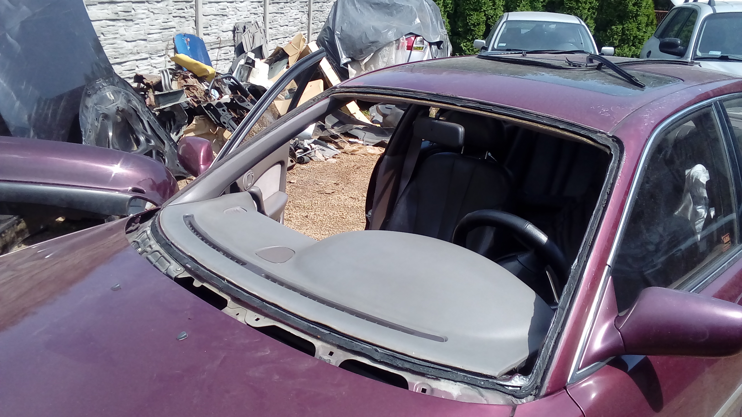

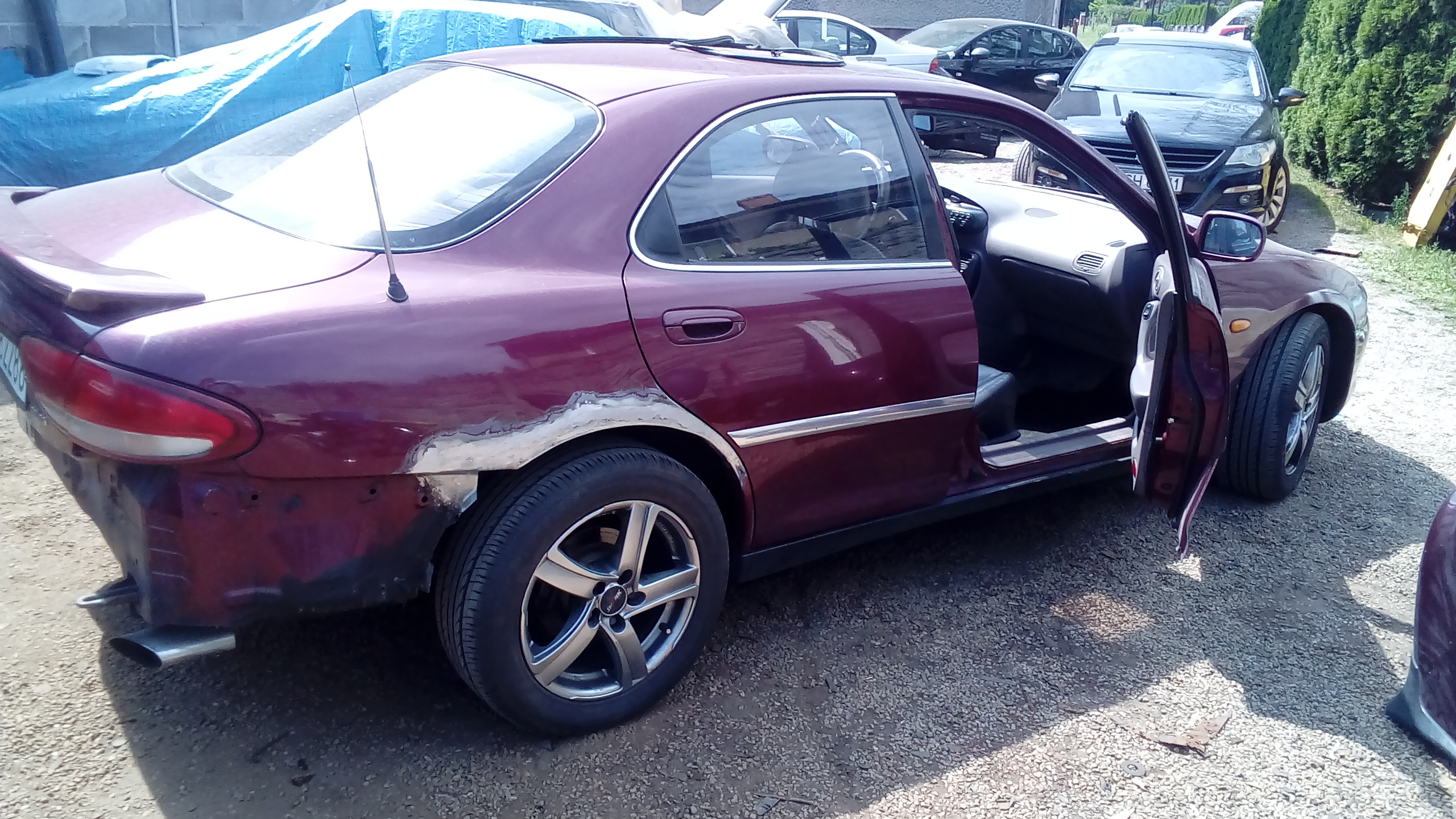

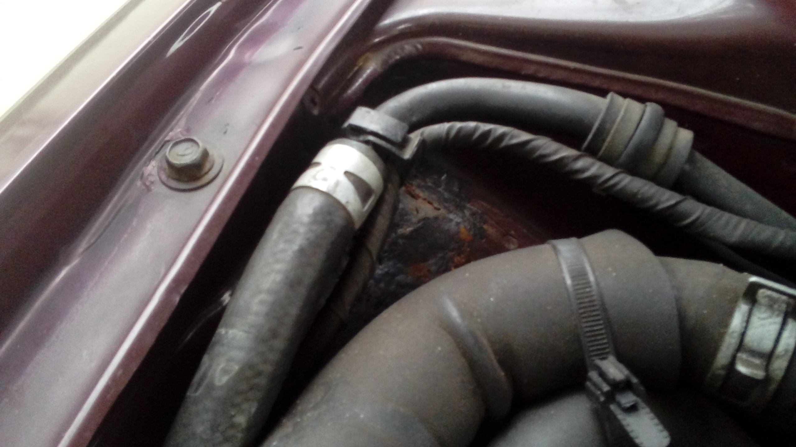

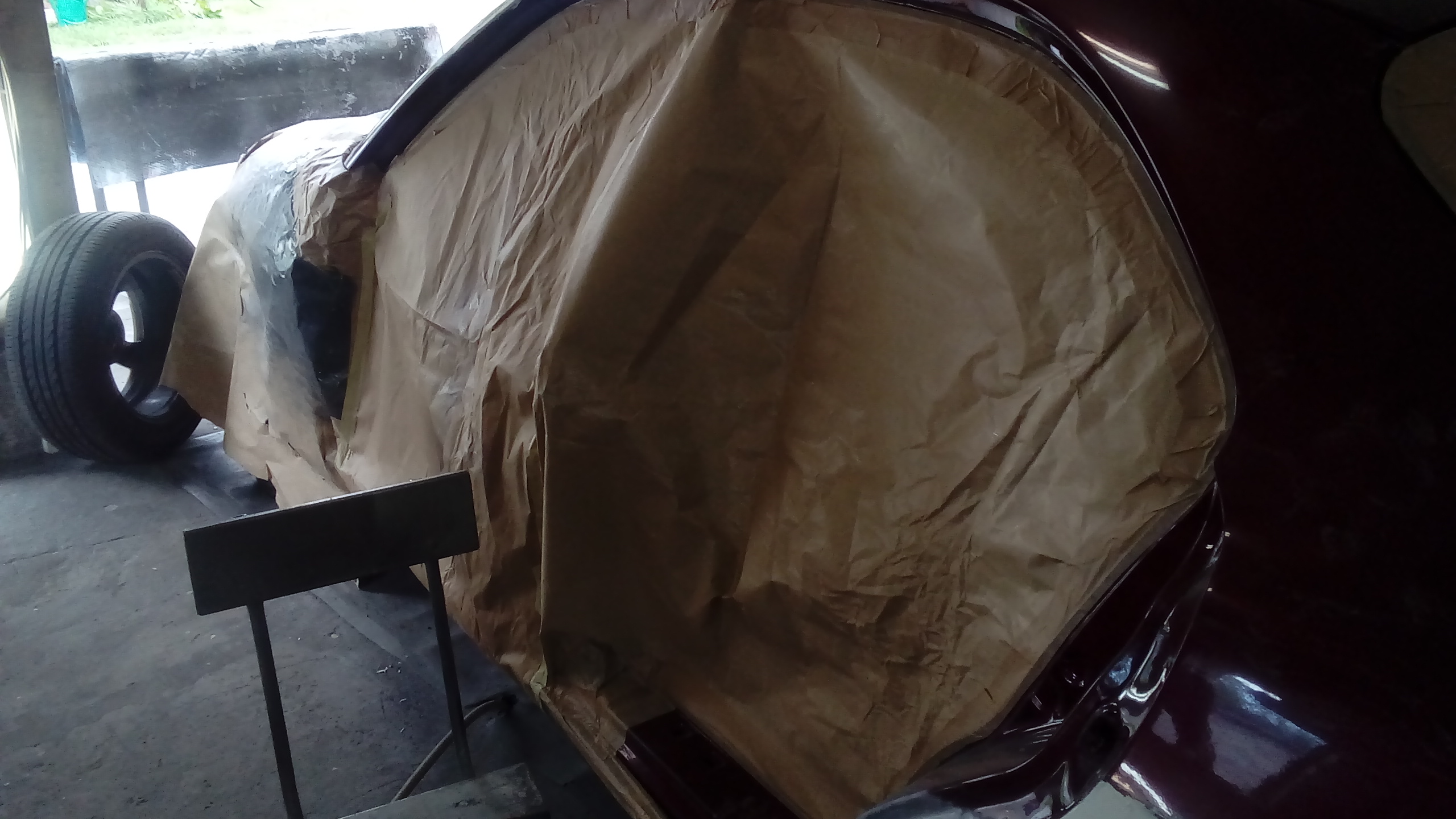

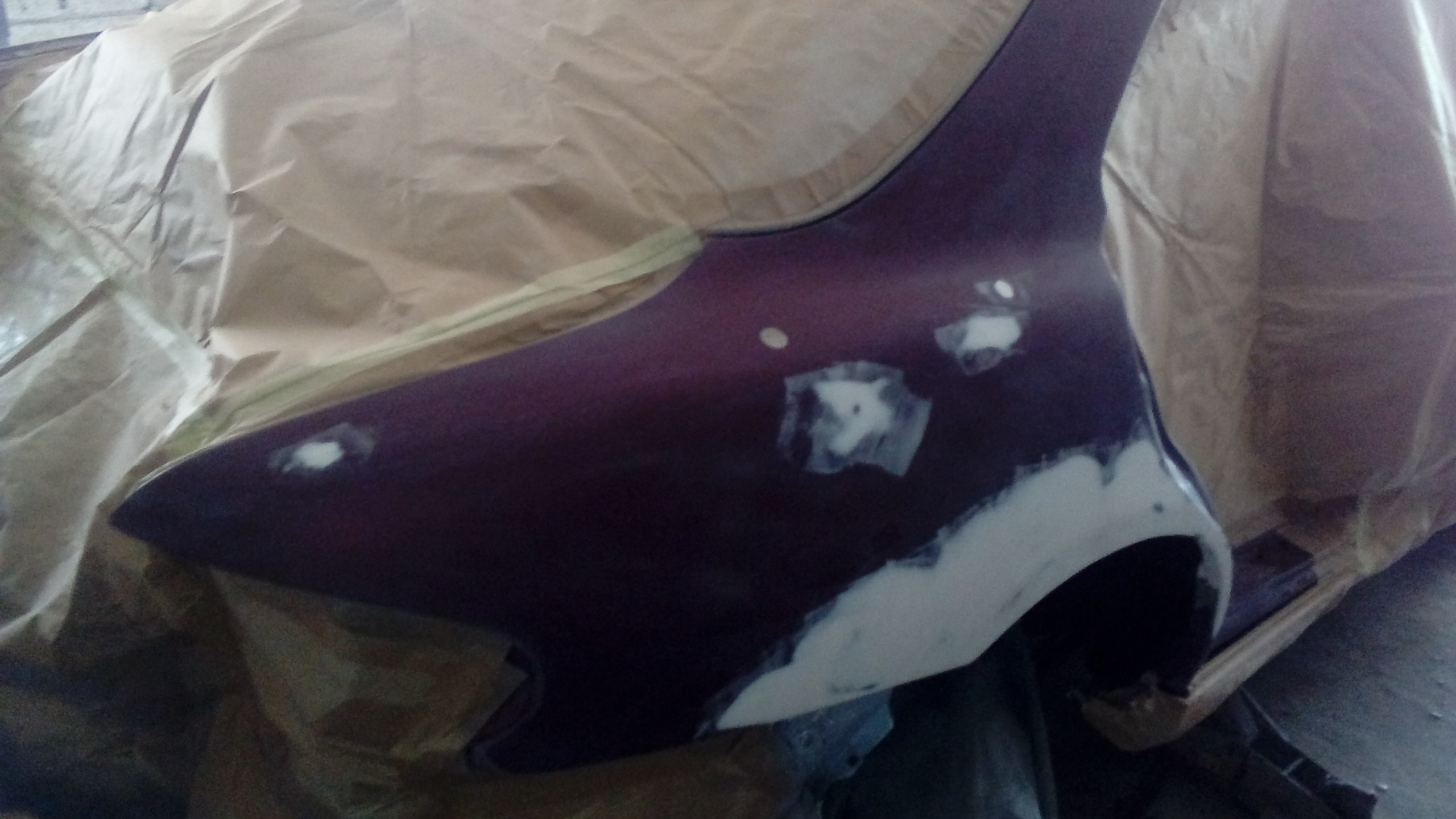

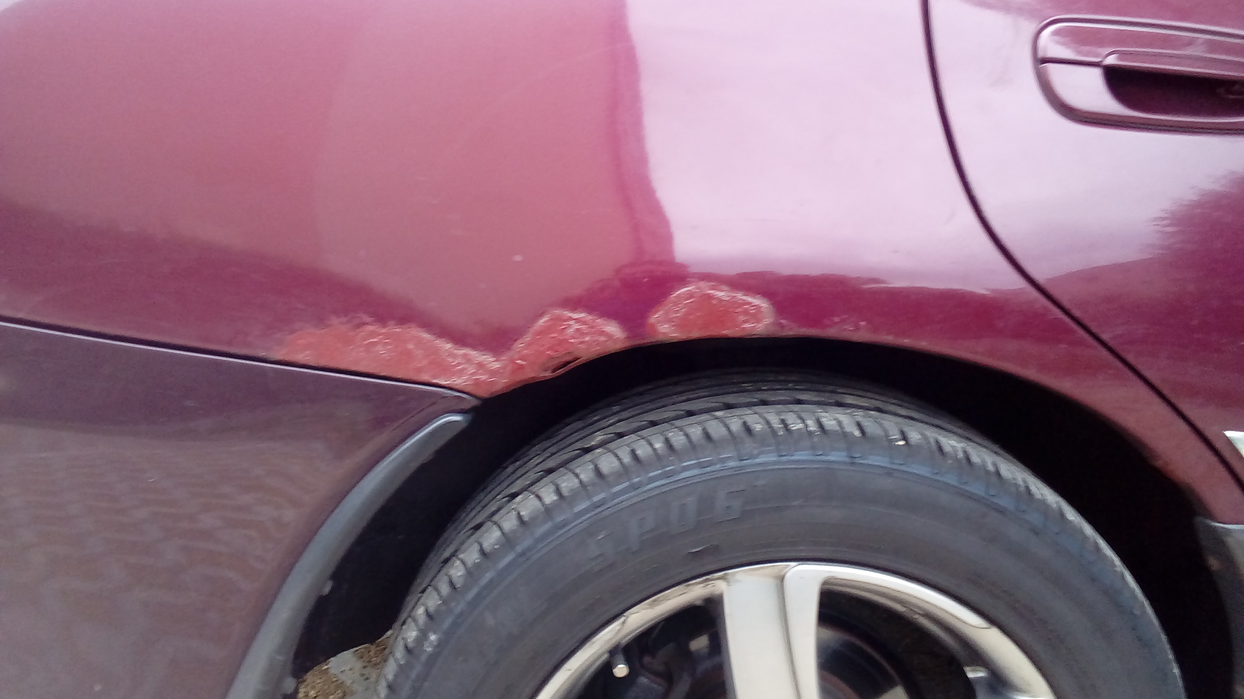

Postprzez Matthew90 » 20 lip 2017, 20:15

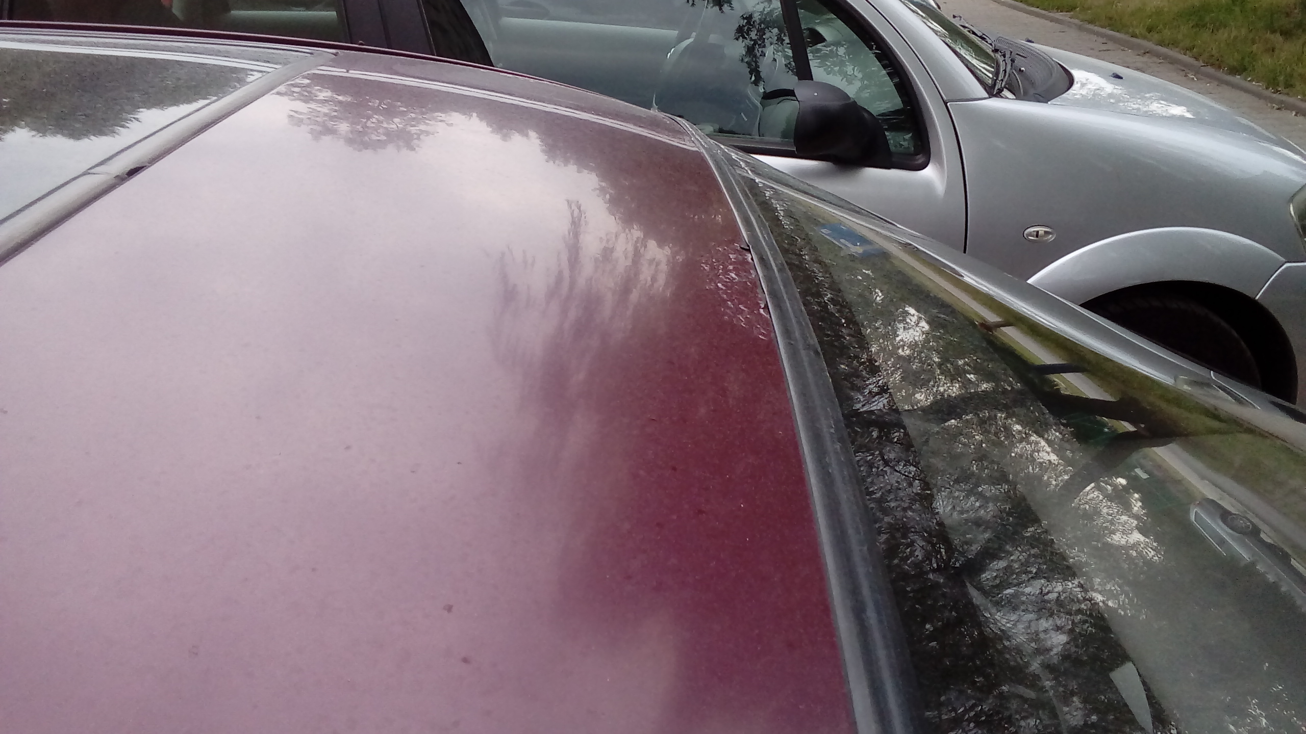

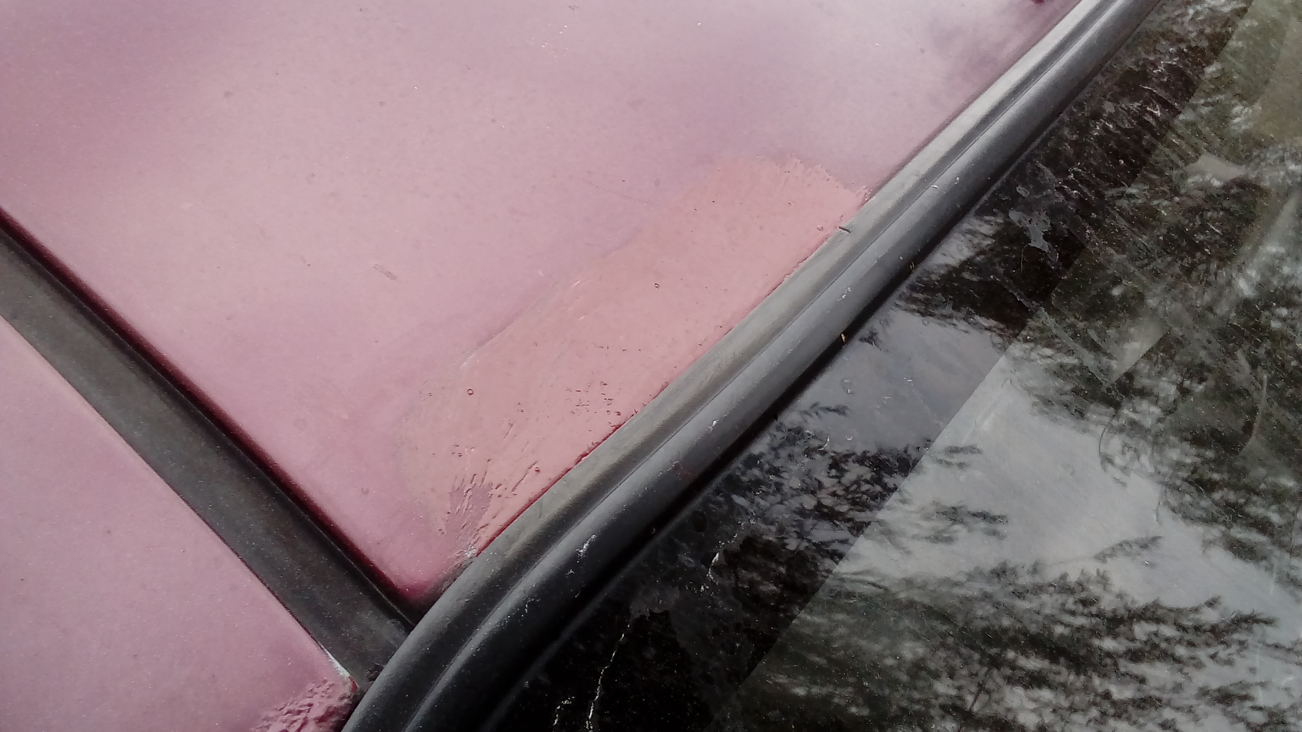

Witam wszystkich ;) Mazda od wtorku siedzi u blacharza. Zrobione są już dwa nadkola i wyjęta szyba. Dzisiaj wrzucę zdjęcia defektów przed całą robotą, natomiast jutro fotki tego co już jest zrobione, ponieważ dziś byłem na odwiedzinach :)
Kielichy zdrowiuteńkie, ale ruda jest niebezpiecznie blisko...
W sumie to jest czerwono i czarno w miejscach rdzy, ponieważ zabezpieczałem to najprostszym sposobem poprzez oczyszczenie powierzchni i zamalowanie antykorozyjnym, no ale teraz będzie tak, jak należy. Pozdrawiam :)

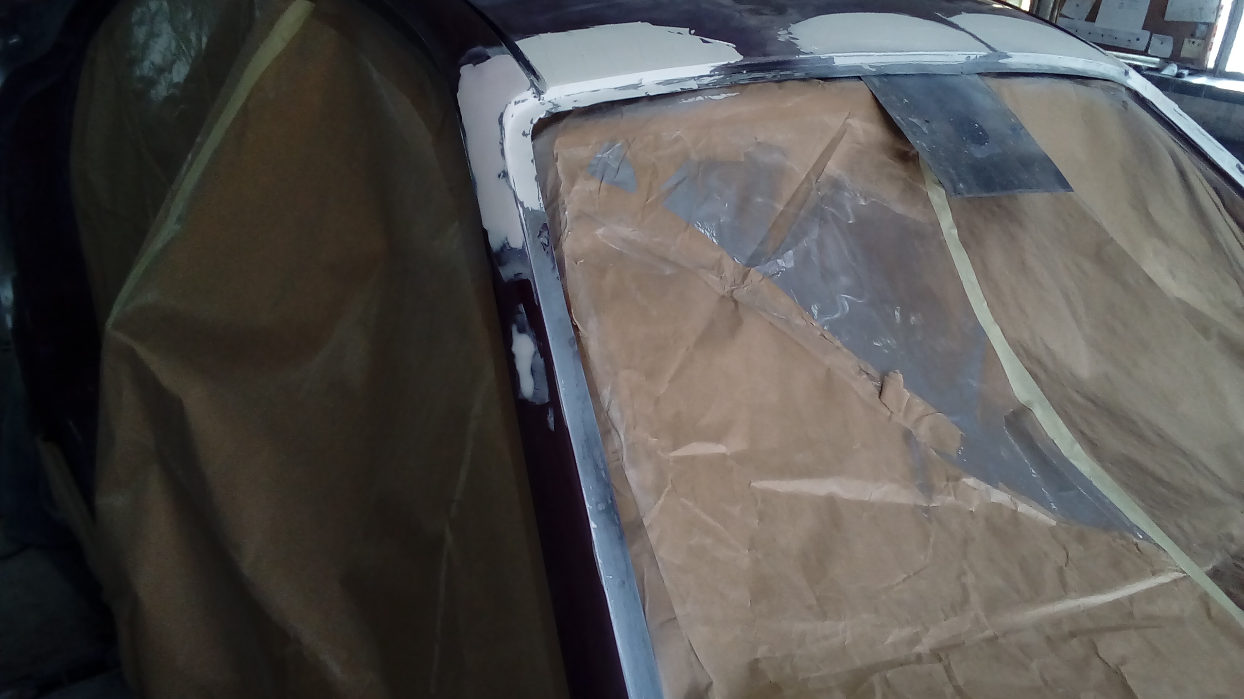

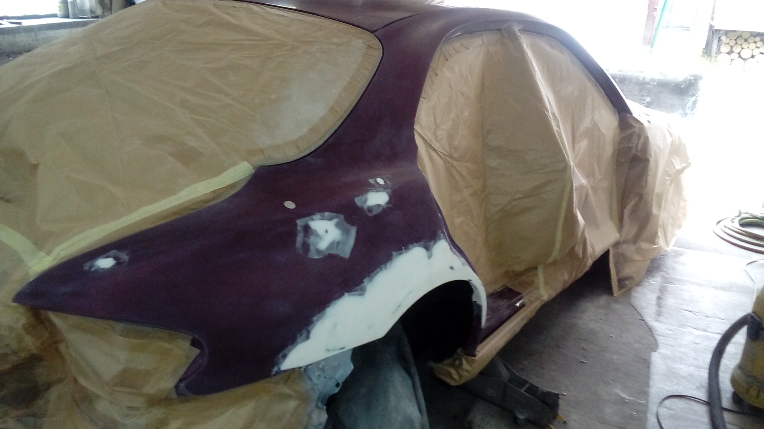

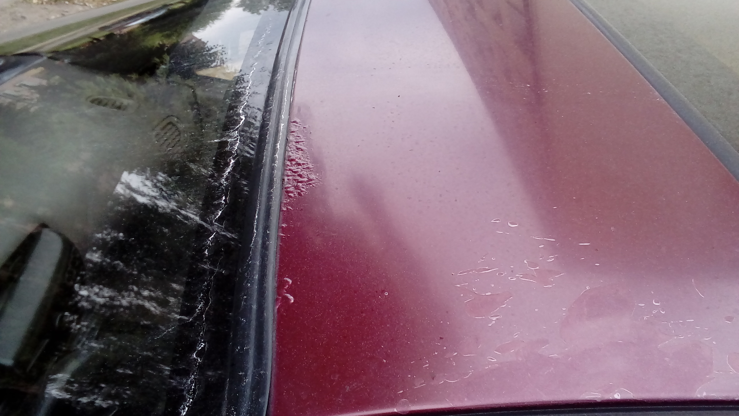

Postprzez Matthew90 » 21 lip 2017, 06:07
W porównaniu do mojego pierwszego Xedosa, też z 93 roku to tu jest super. Blacha jeszcze twarda, no ale nie ma co, ruda szpeci a zjadać auto będzie dalej nieubłaganie, także operacja trwa :D
Dopisano 21 lip 2017, 07:20:

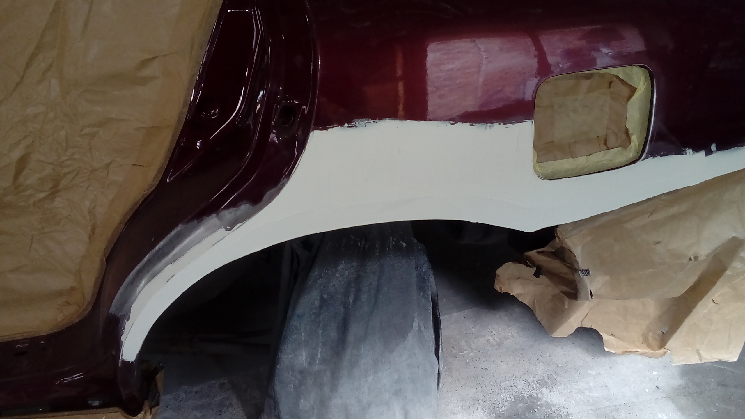

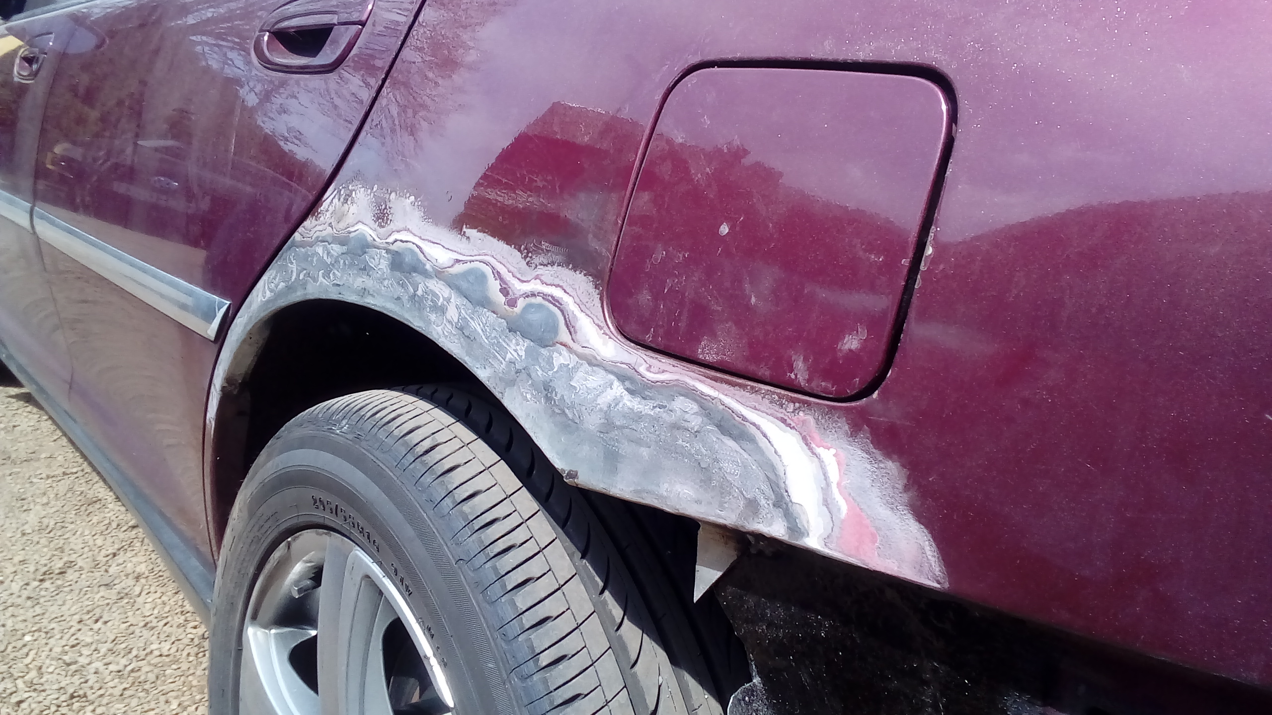

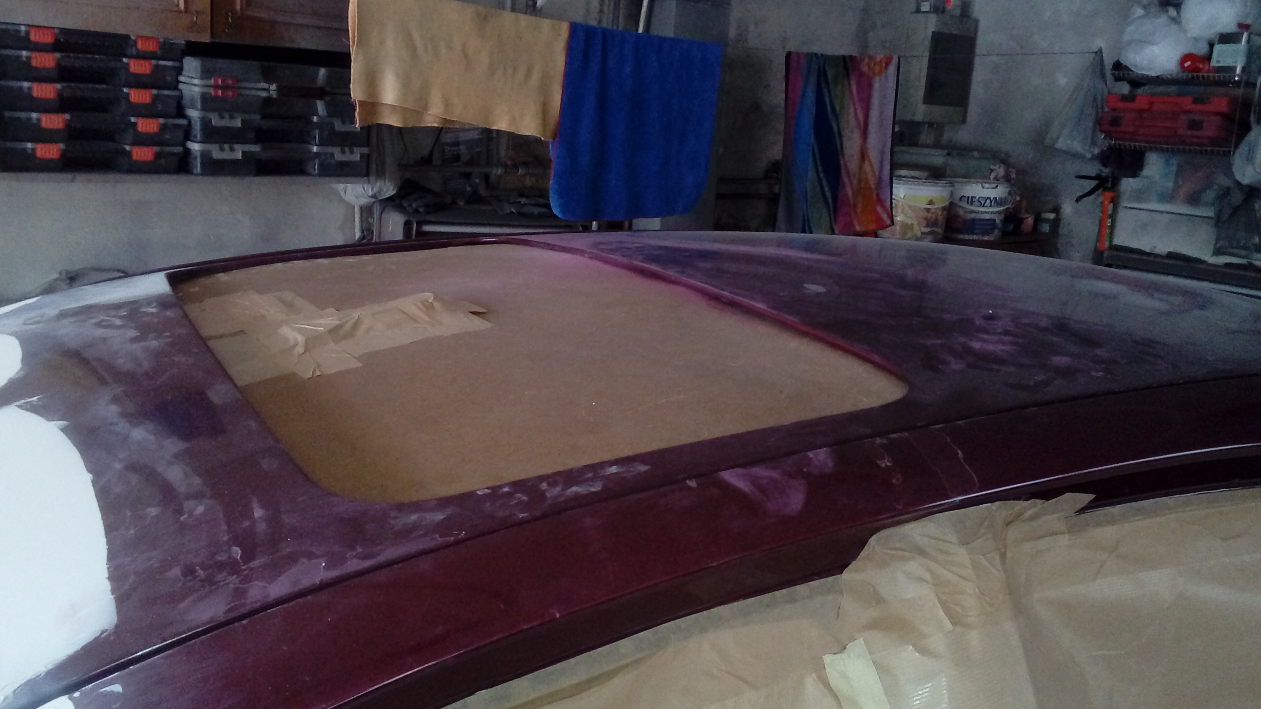

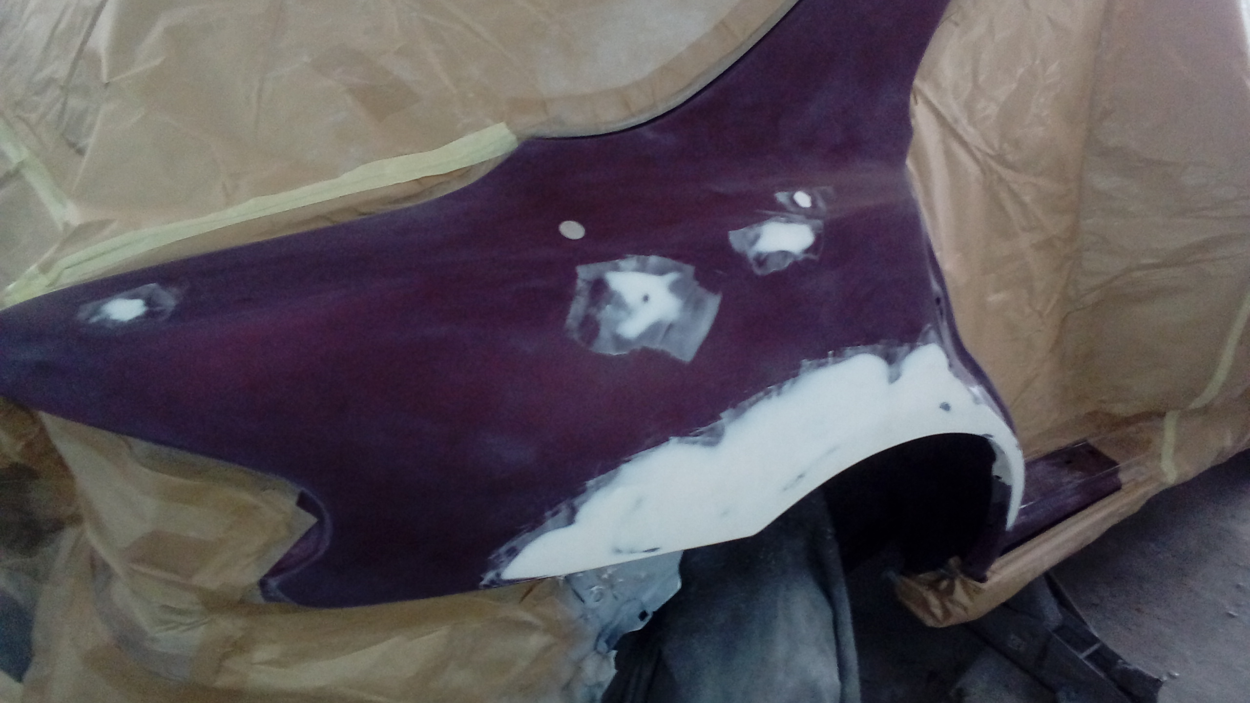

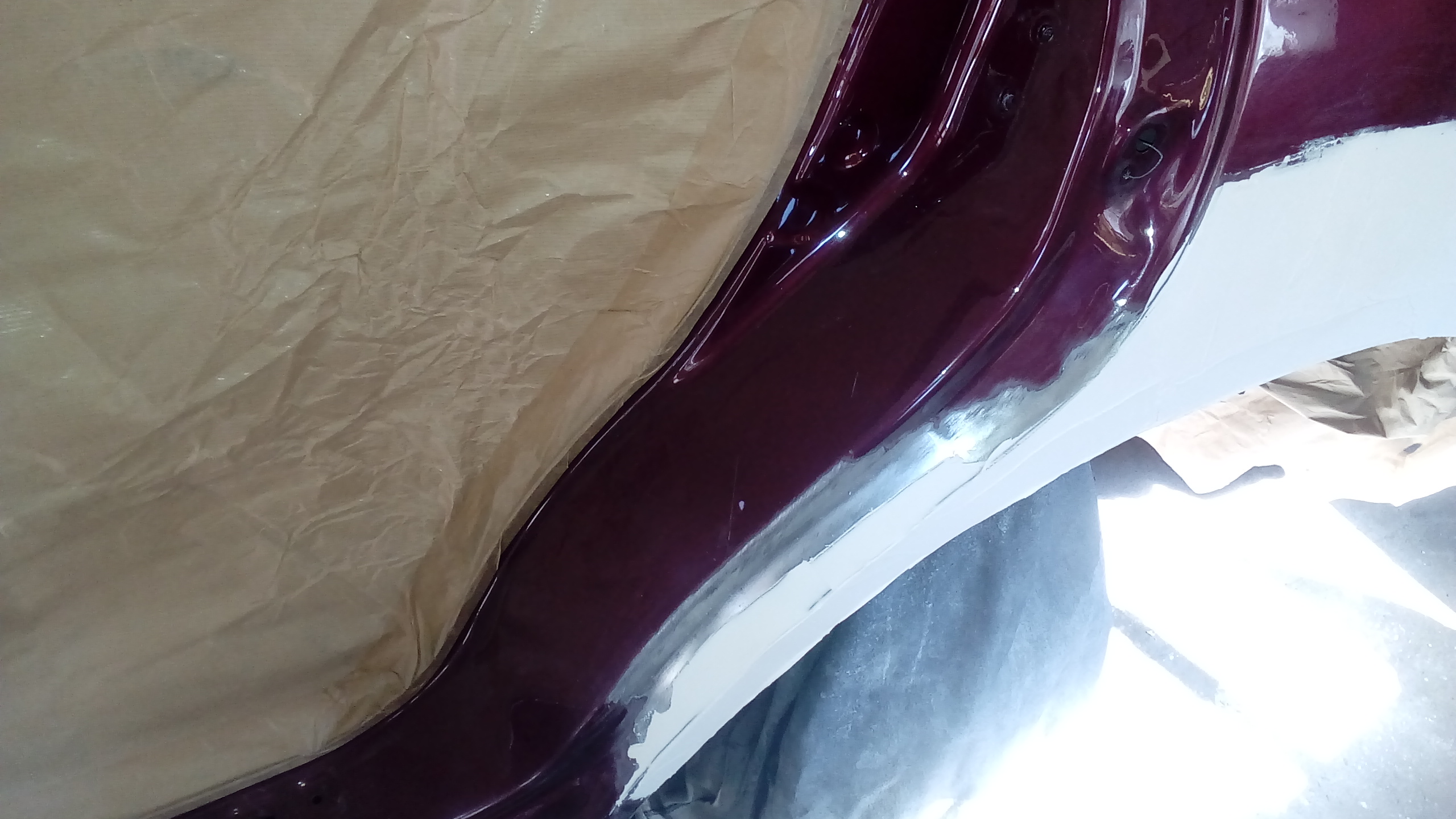

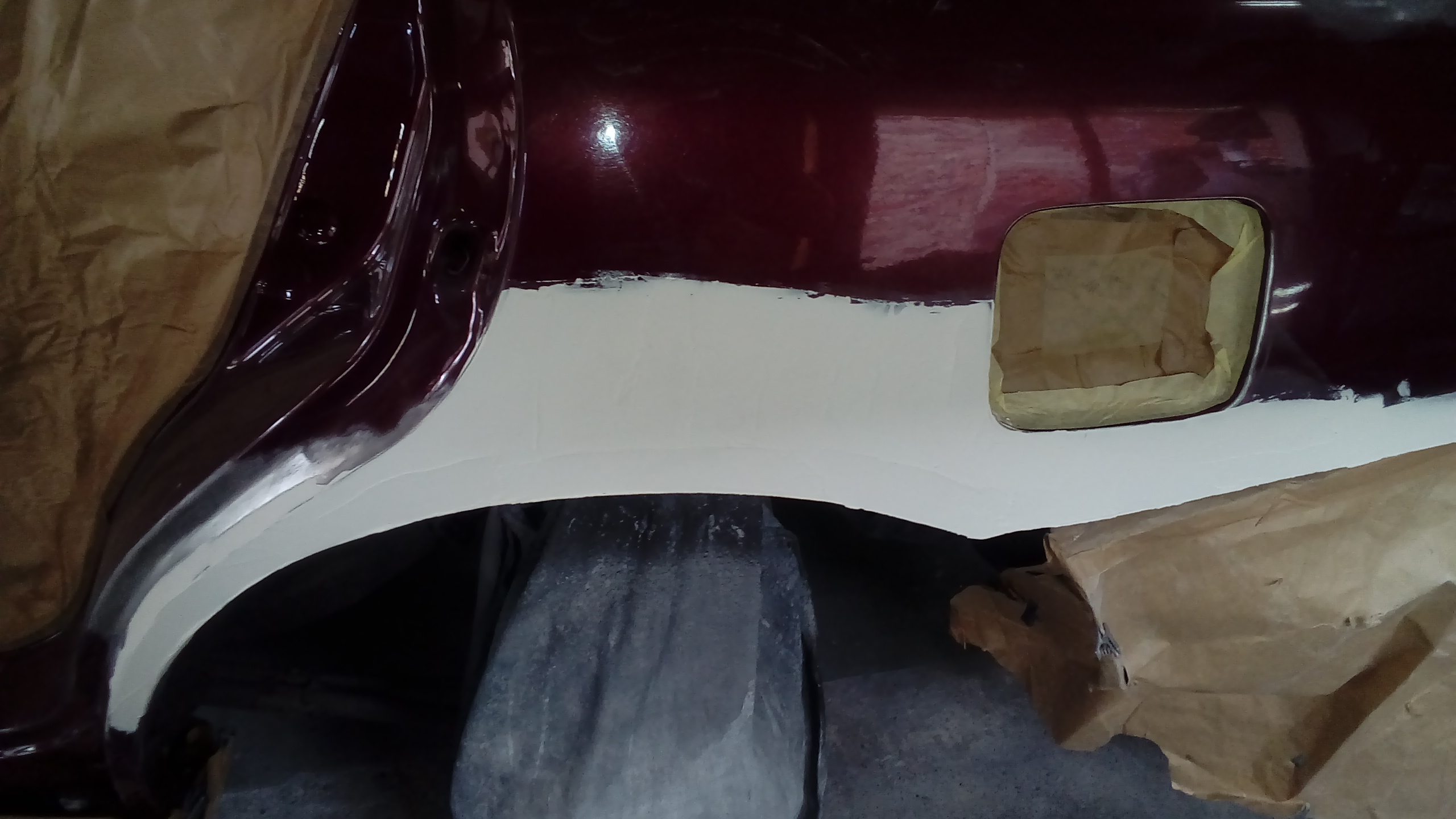

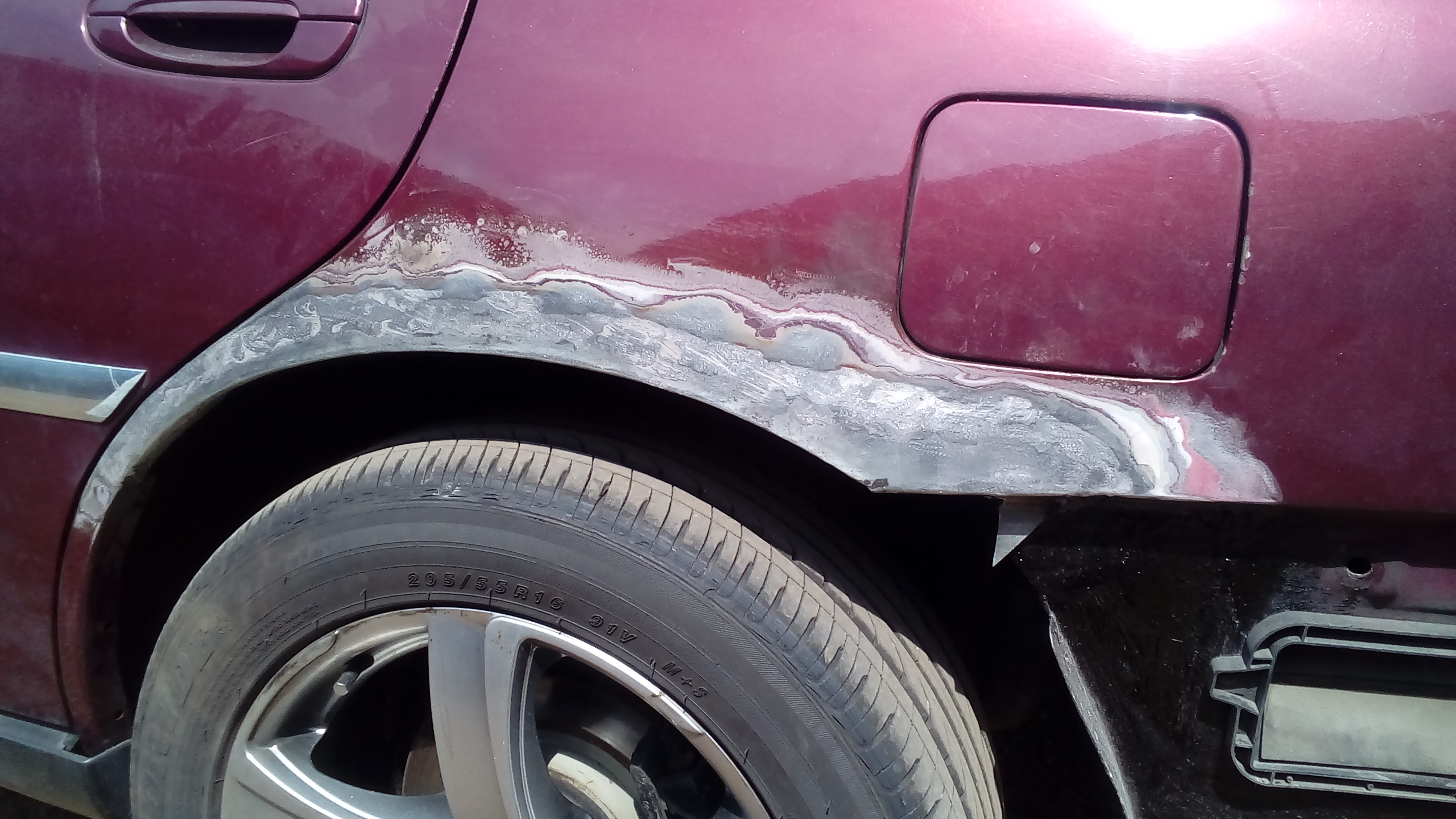

Idziemy dalej z tematem. Jak obiecałem, wrzucam zdjęcia z trwającej operacji:
Nadkola zrobione, wycynowane. Zaklepany został rant, ponieważ przy obciążeniu z tyłu auta ociera mi opony, odkąd założyłem felgi o zbyt małym osadzeniu. Może to coś pomoże :)

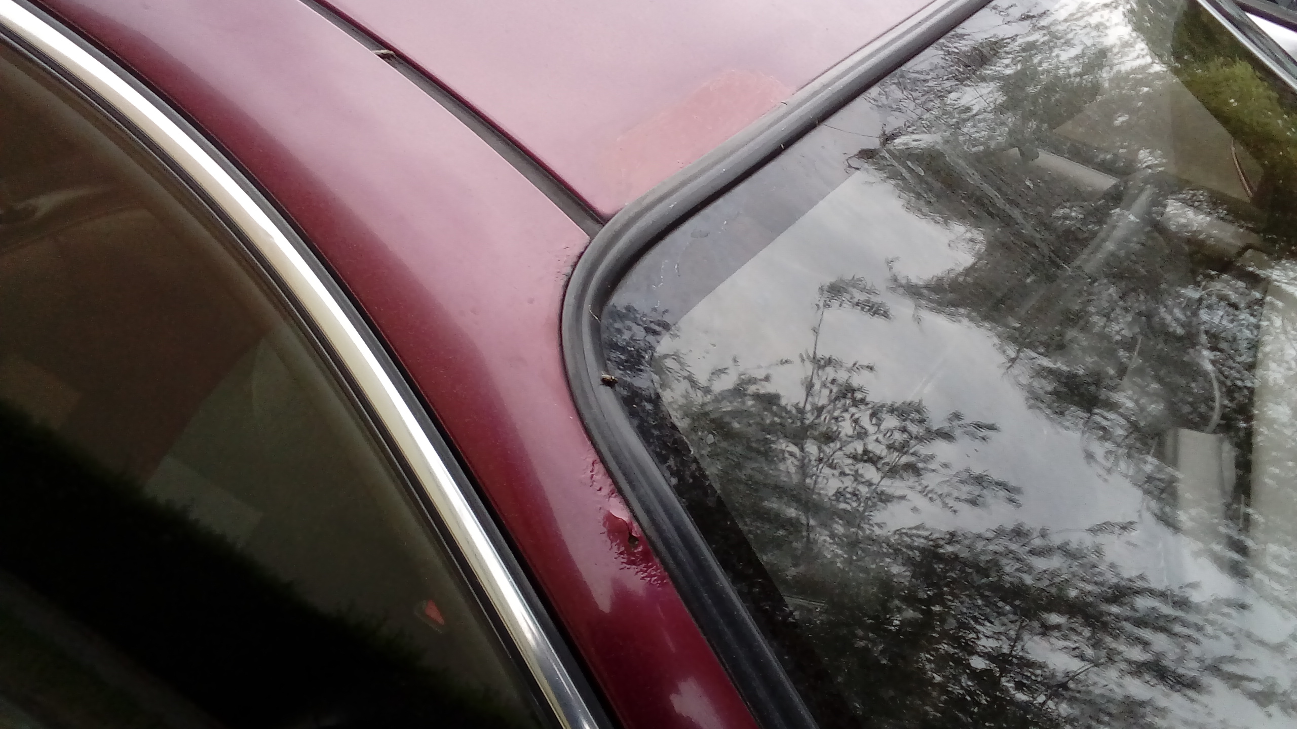

Szyba demontaż przeżyła. Bałem się o to, bo przy lewym słupku jest trochę pęknięta.... Edit: jednak pojawiło się pęknięcie wewnątrz i będzie wymiana szyby. Z jednej strony dobrze, bo był mały pajączek, zaś z drugiej.... koszta rosną

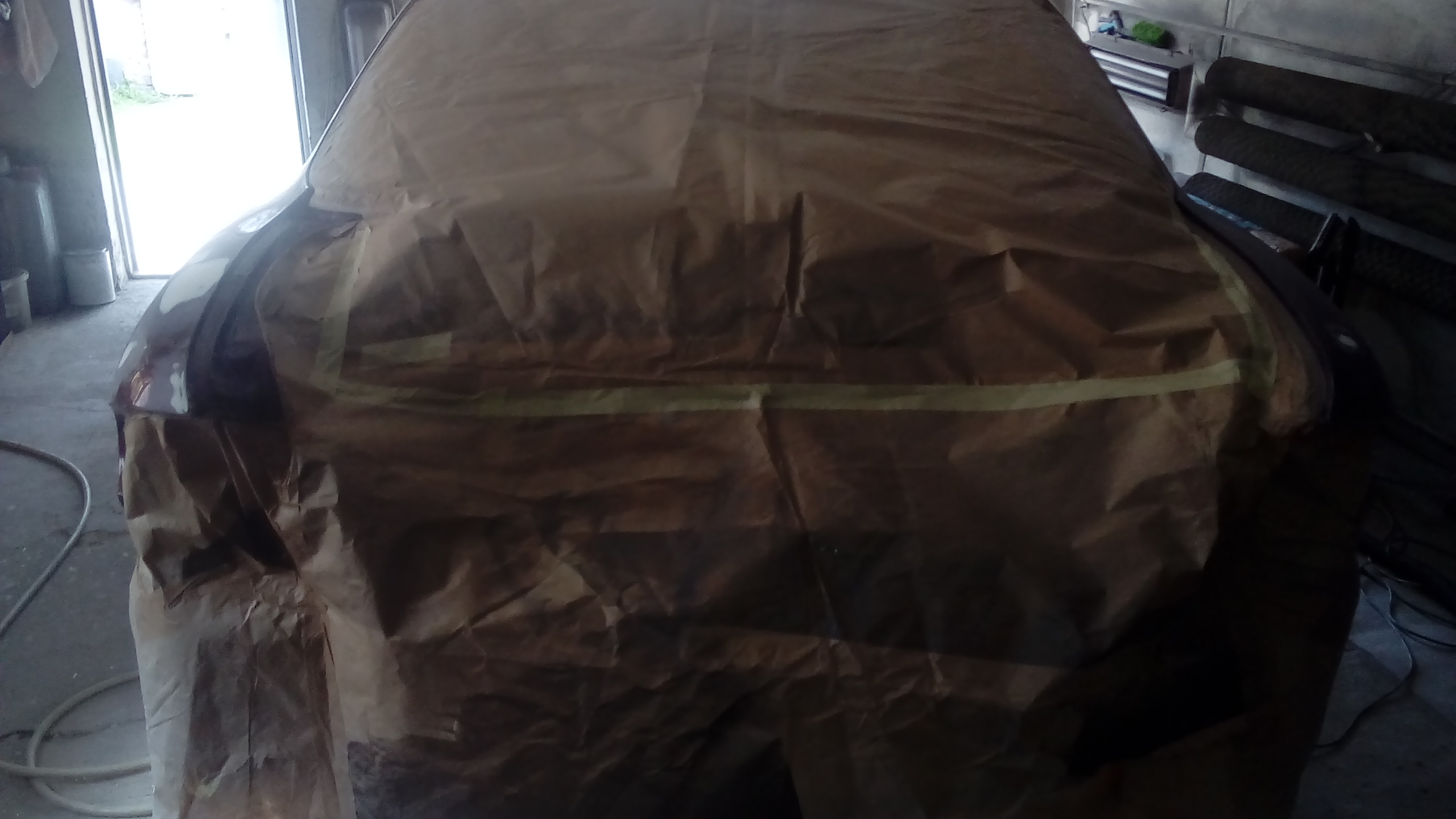

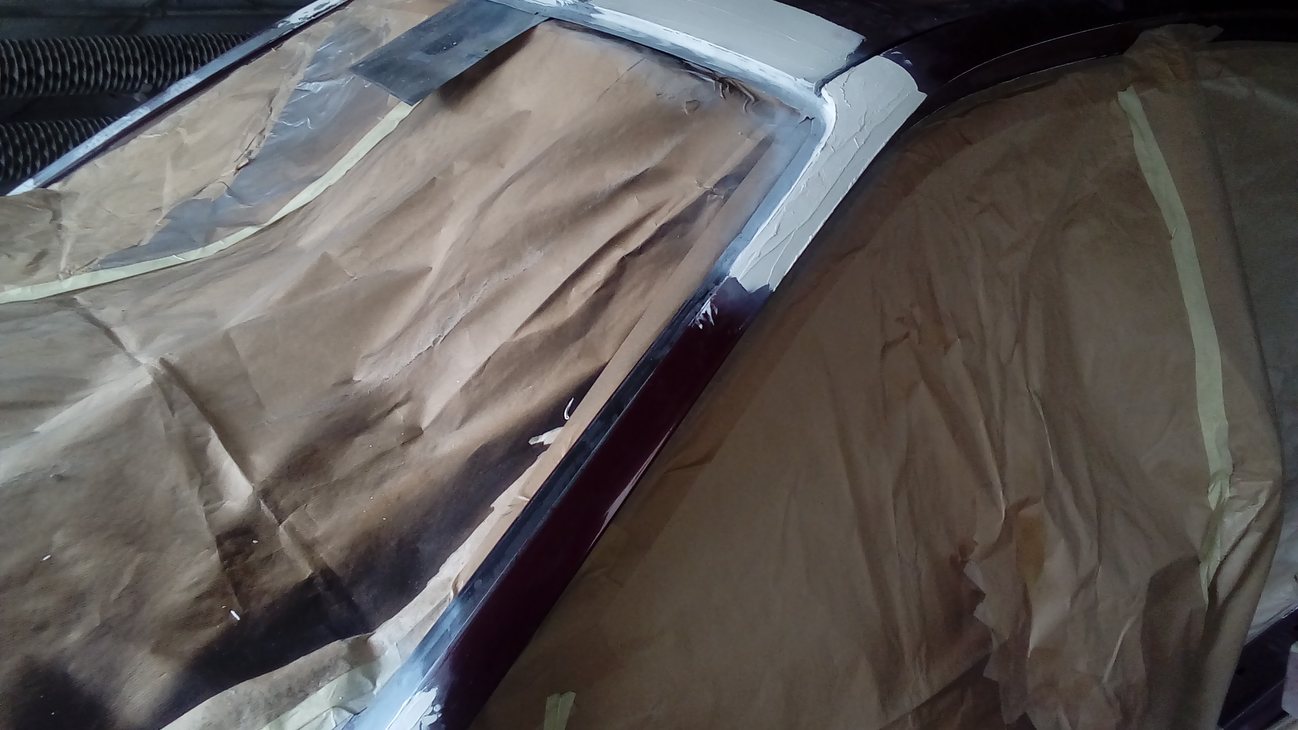

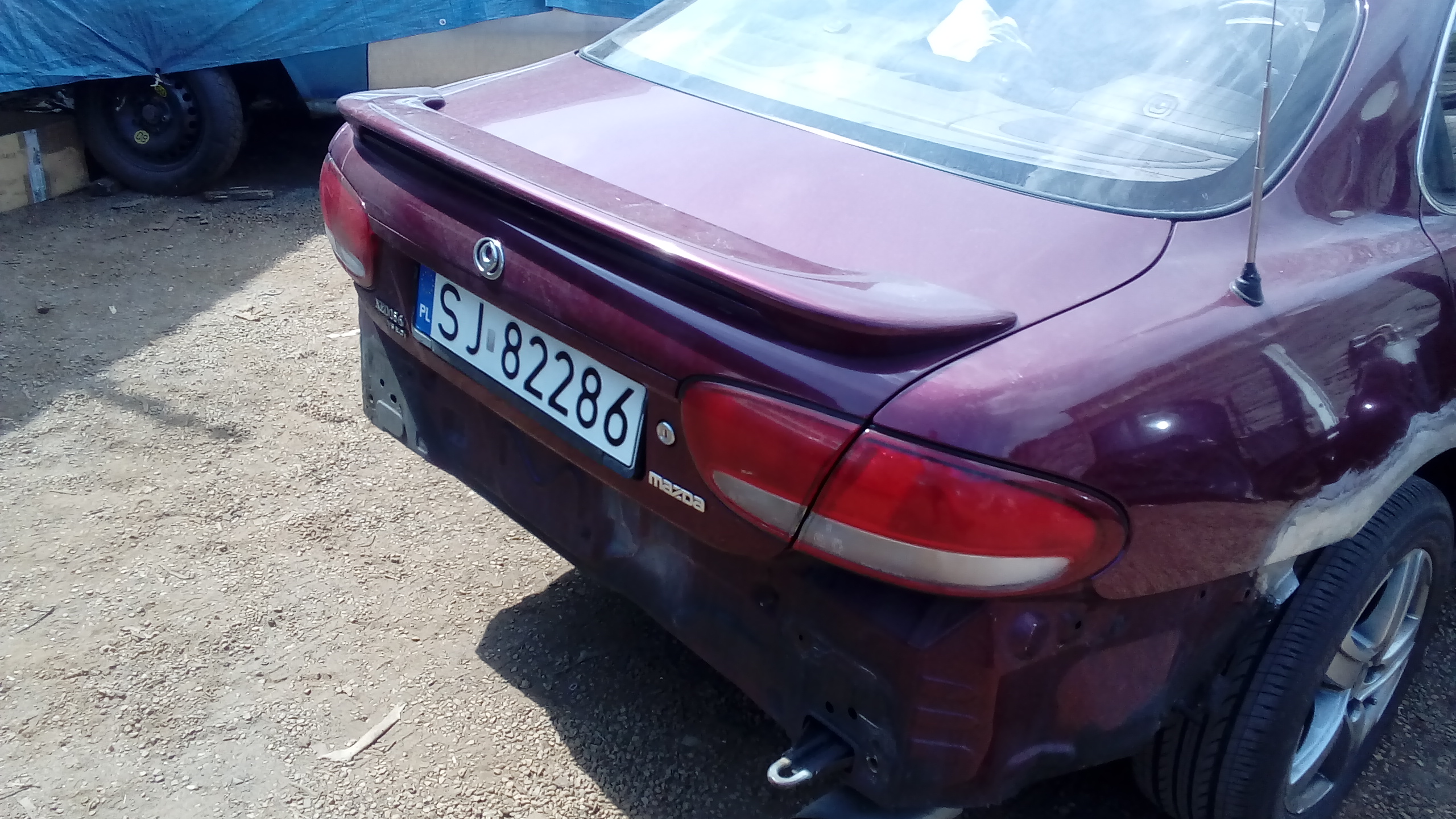

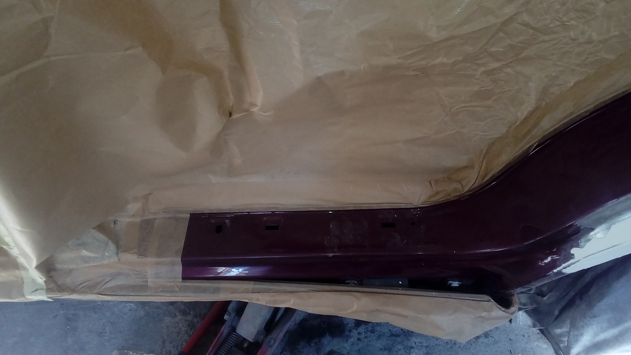

Postprzez Matthew90 » 28 lip 2017, 09:03
Witam wszystkich. Odwiedziłem wczoraj lakiernika i zrobiłem trochę zdjęć. Samochód najprawdopodobniej w czwartek od niego wyjeżdża:)

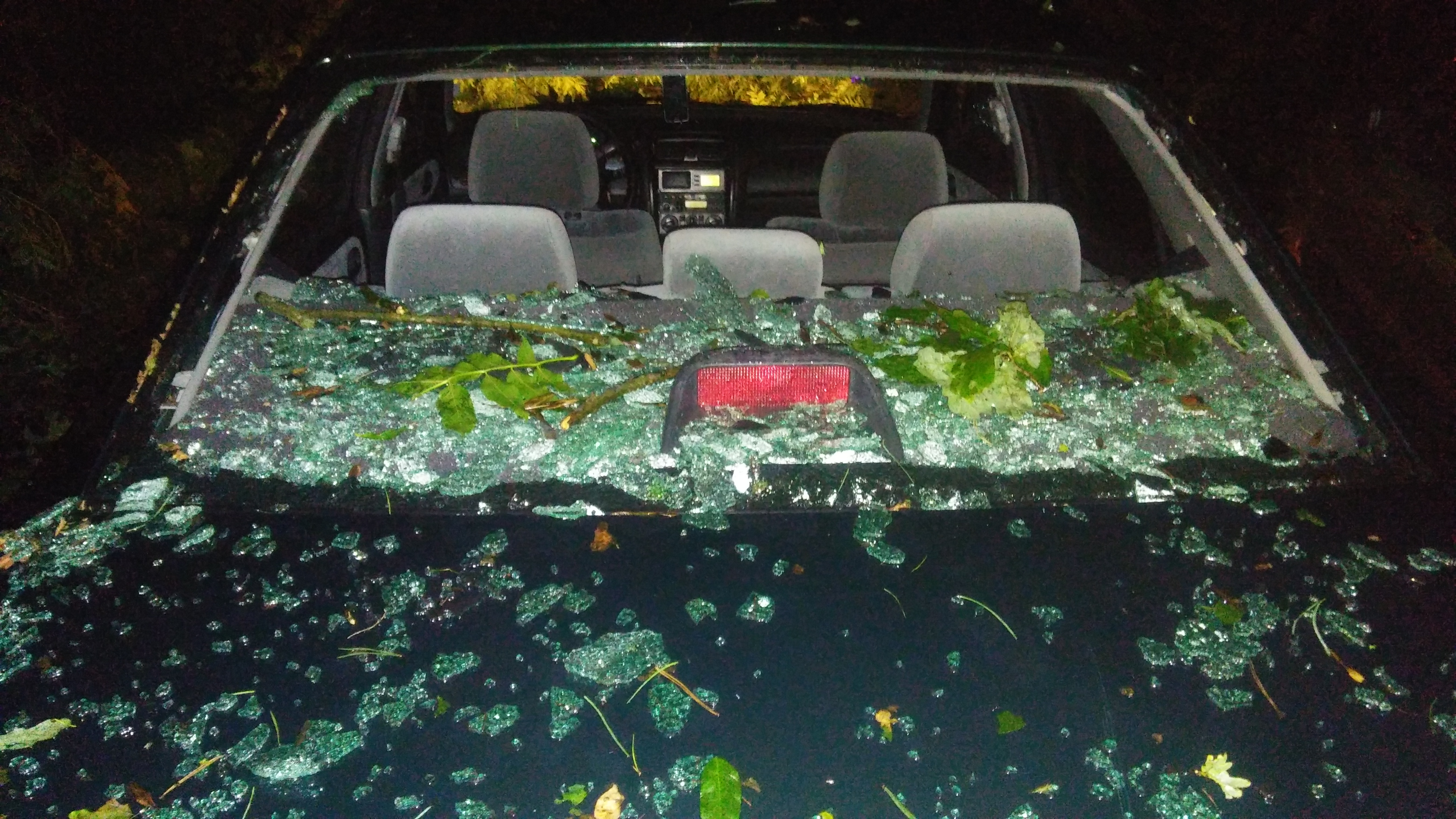

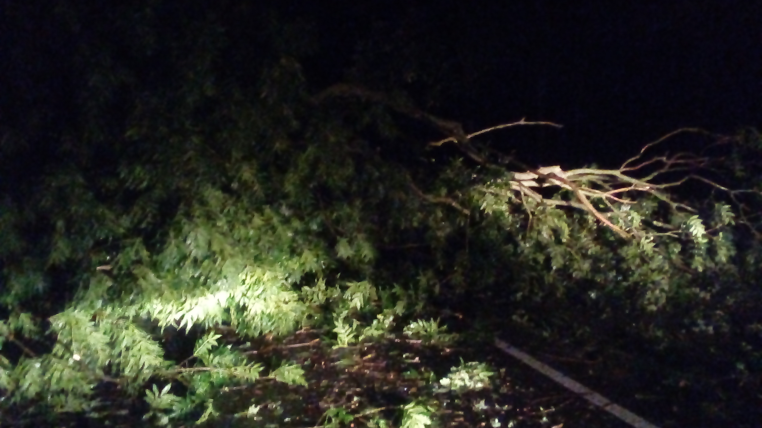

Postprzez Matthew90 » 12 sie 2017, 20:47

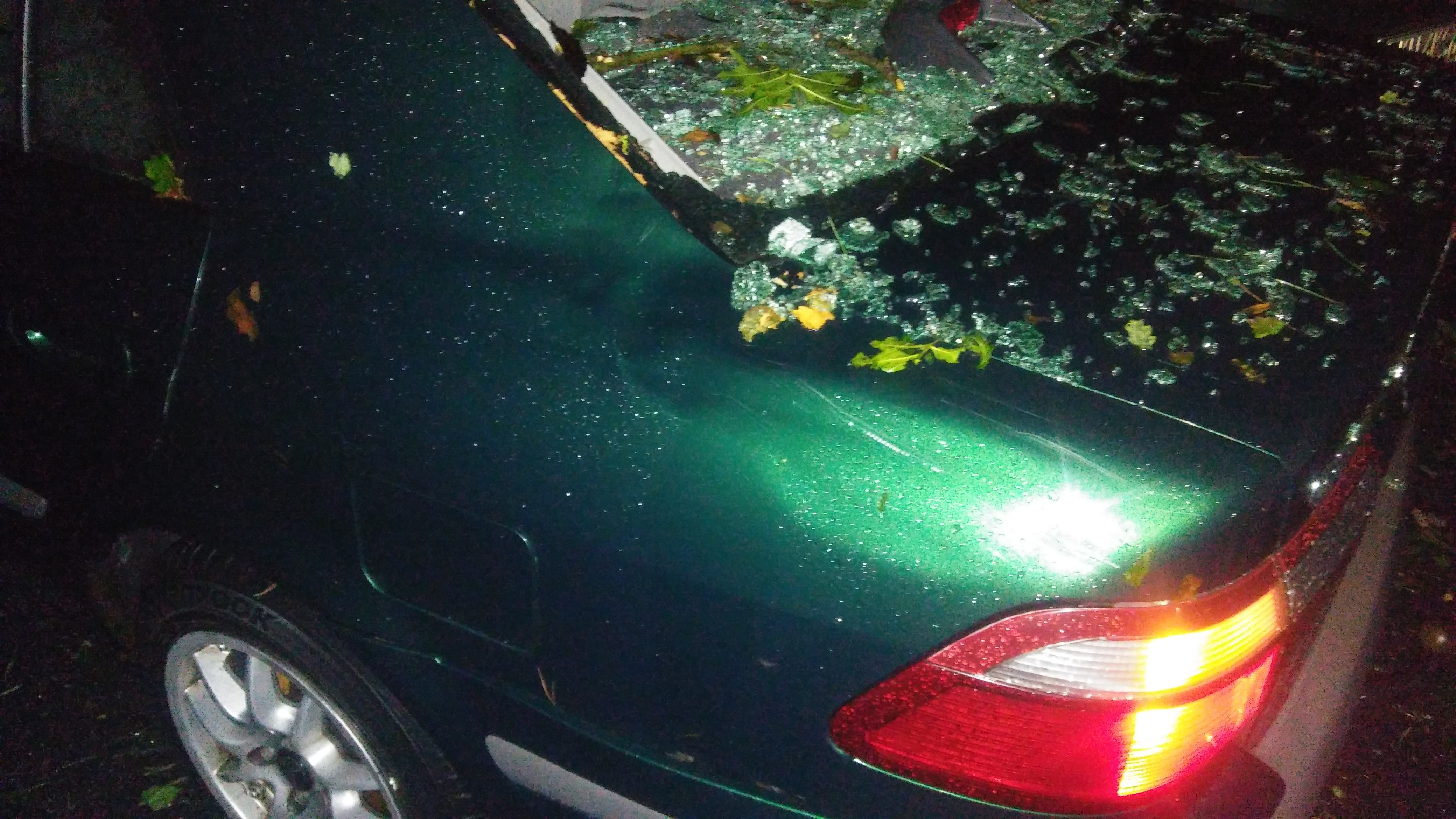

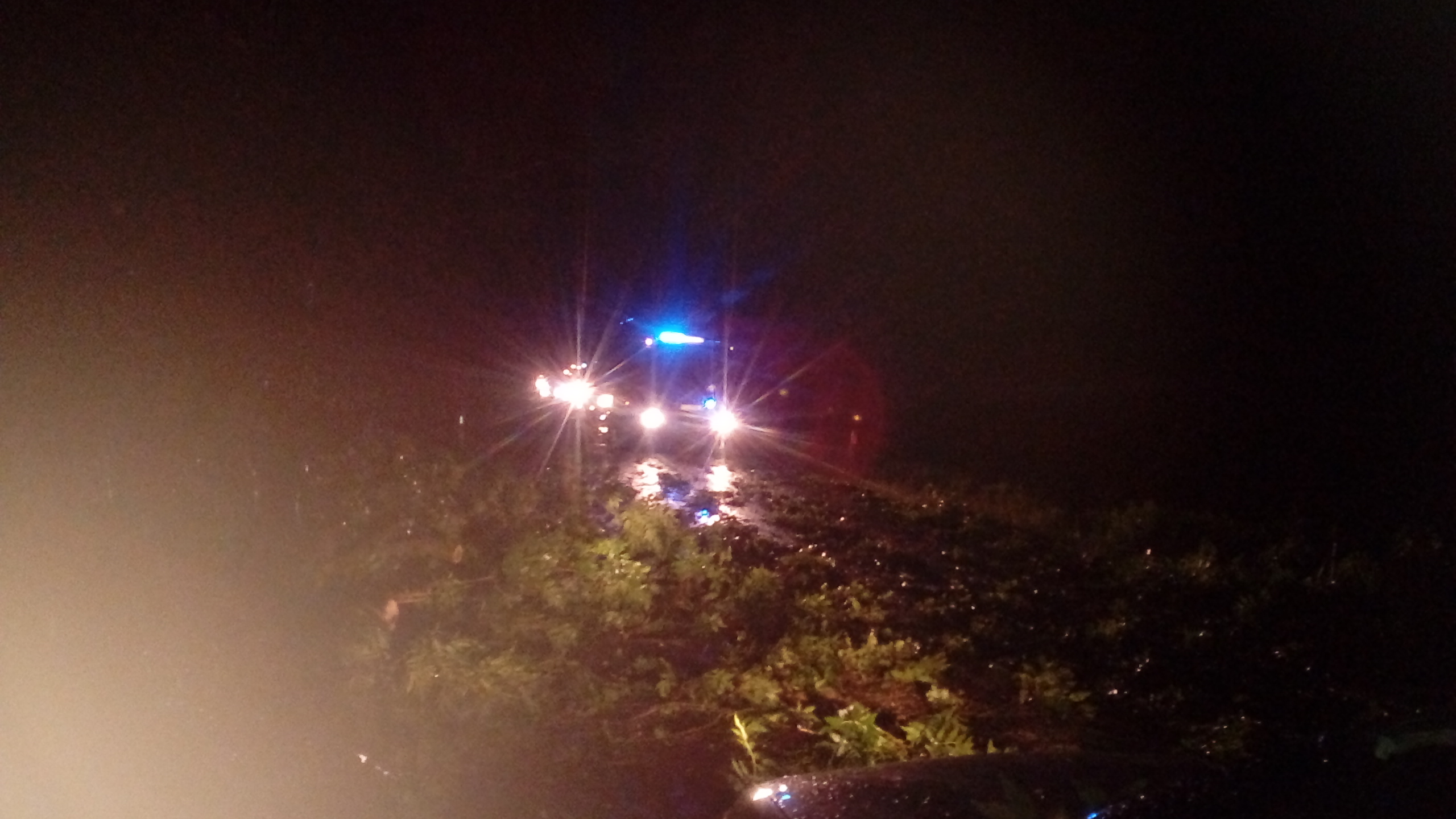

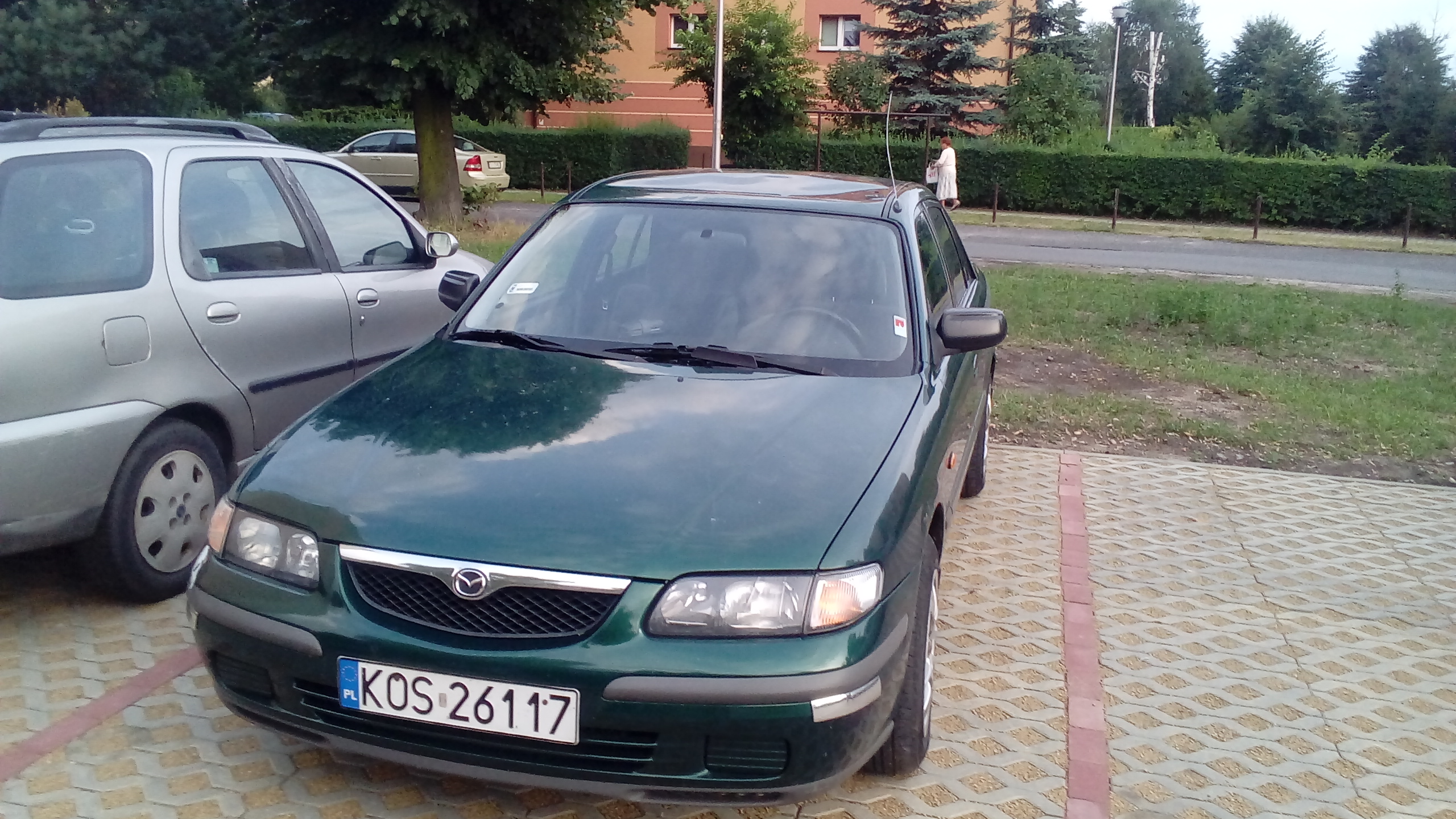

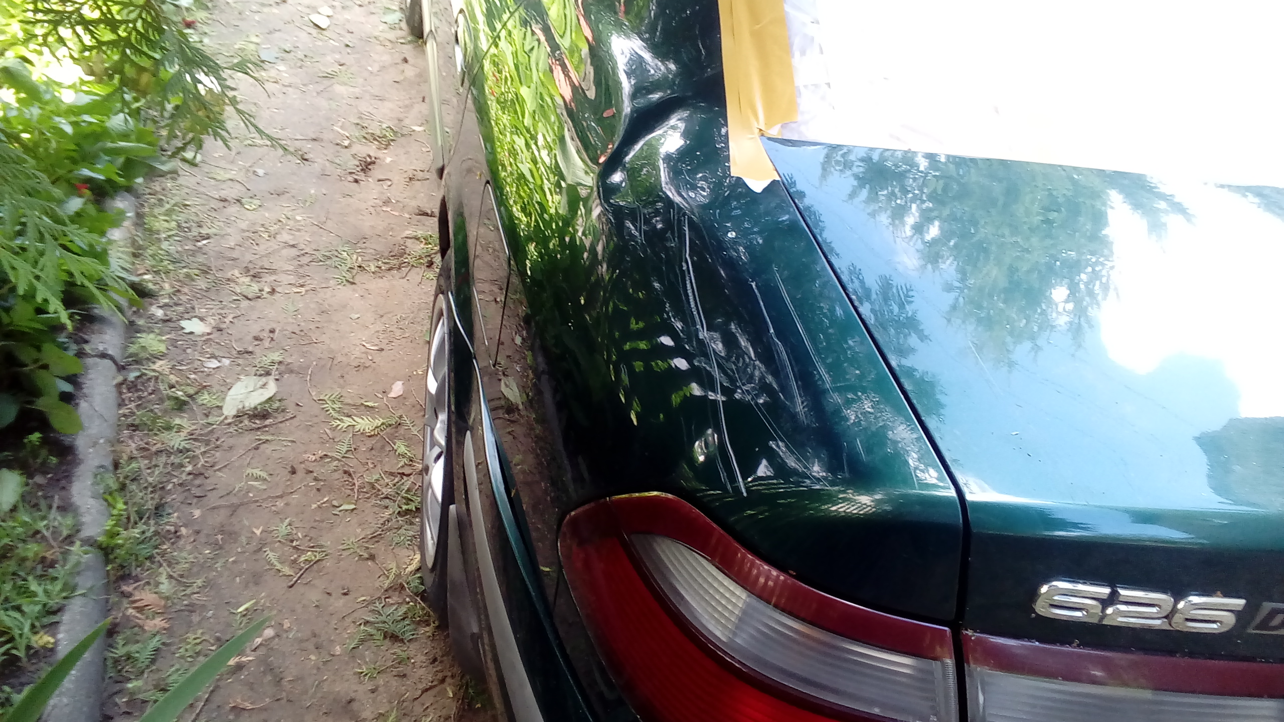

Witam wszystkich. Robota z Xedosem się nieco przeciągnęła, ale auto od kilku dni jest już do odbioru :) Odbieram w poniedziałek, ponieważ dziś wróciłem z Unieścia z wakacji. Pojechaliśmy z dziewczyną Mazdą 626, którą prezentowałem w styczniu zaraz po kupnie i niestety wracając przez Gniezno dopadła Nas nawałnica.... Wrzucam kilka fotek:
Jechaliśmy z Gniezna drogą nr 260 w kierunku Witkowa. W ciągu kilku minut rozpętała się nawałnica. Dosłownie przed maską na drodze stanęło Nam drzewo, które lekko musnęliśmy, a kawałek dalej nie było już przejazdu
Za Nami pojawiło się jedno auto, którego kierowca postanowił zawrócić, a My za nim. Okazało się, że powrotu z lasu nie ma, bo powaliło kolejne drzewo.....

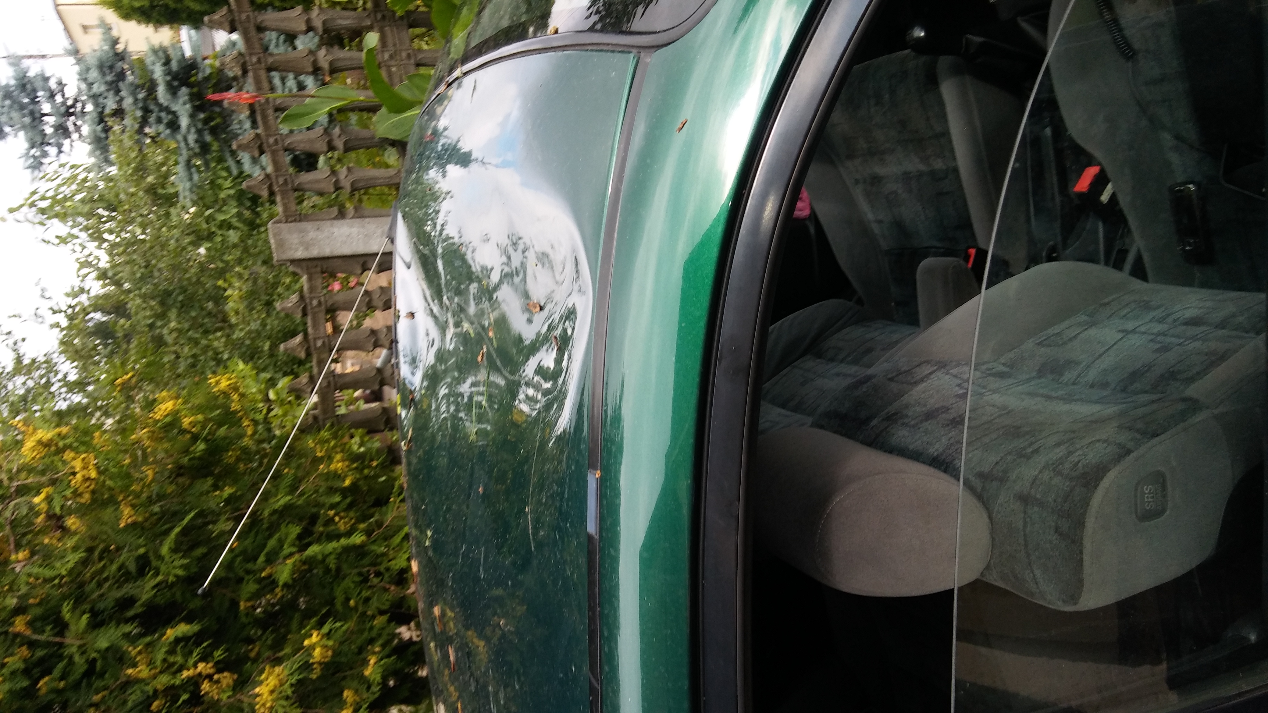

Po chwili zawaliło się kolejne drzewo prosto na dach samochodu, nad głowami, wybijając przy okazji tylną szybę
Podsufitka po wgięciu dachu
Oddaliliśmy się zaledwie kilka kilometrów od rodziny mojej dziewczyny z Gniezna i tam też wróciliśmy po 4 godzinach akcji wydostawania Nas z lasu

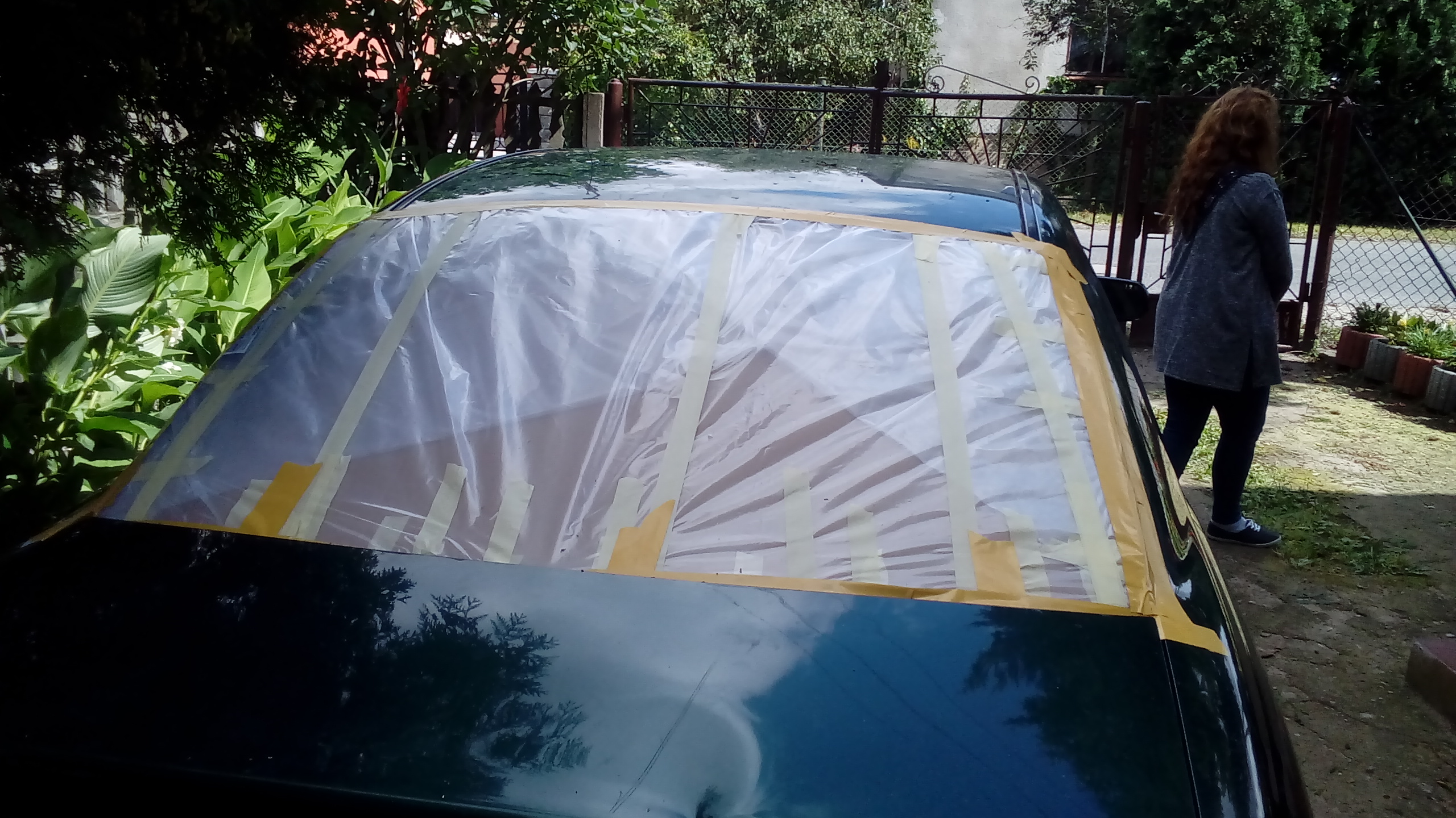

Zabezpieczenie w miejsce szyby, bo do domu było jeszcze 400 km
Auto szczęśliwie dowiozło Nas do domu. Zapewniło bezpieczeństwo i schronienie w tych strasznych chwilach. Pierwsza godzina to była loteria, czy nie przywali Nas jeszcze jakieś drzewo. Łamały się jak zapałki, las po interwencji straży pożarnej wyglądał jak dżungla. Na nr 112 zadzwoniliśmy zaraz po ujrzeniu pierwszej przeszkody na drodze. Straż przedzierała się do Nas ponad 3 godziny, tyle było powalonych drzew na odcinku ledwie 3 km. Nam brakowało wyjechać za zakręt, dosłownie 500 metrów, żeby opuścić las. Zdjęcia robiłem dopiero wtedy kiedy sytuacja się uspokoiła na tyle, że można było wyjść z samochodu. Pozdrowienia dla Pana z Konina, który utknął z Nami w środku lasu. Szkoda, że auto tak oberwało, bo służyło dzielnie i wykazało się solidnością w tak drastycznej sytuacji. Najważniejsze, że Nam kompletnie nic się nie stało.
PS. Gdyby ktoś wiedział, czy jest jakaś szansa uzyskać odszkodowanie nie posiadając AC, to byłbym wdzięczny za info.
