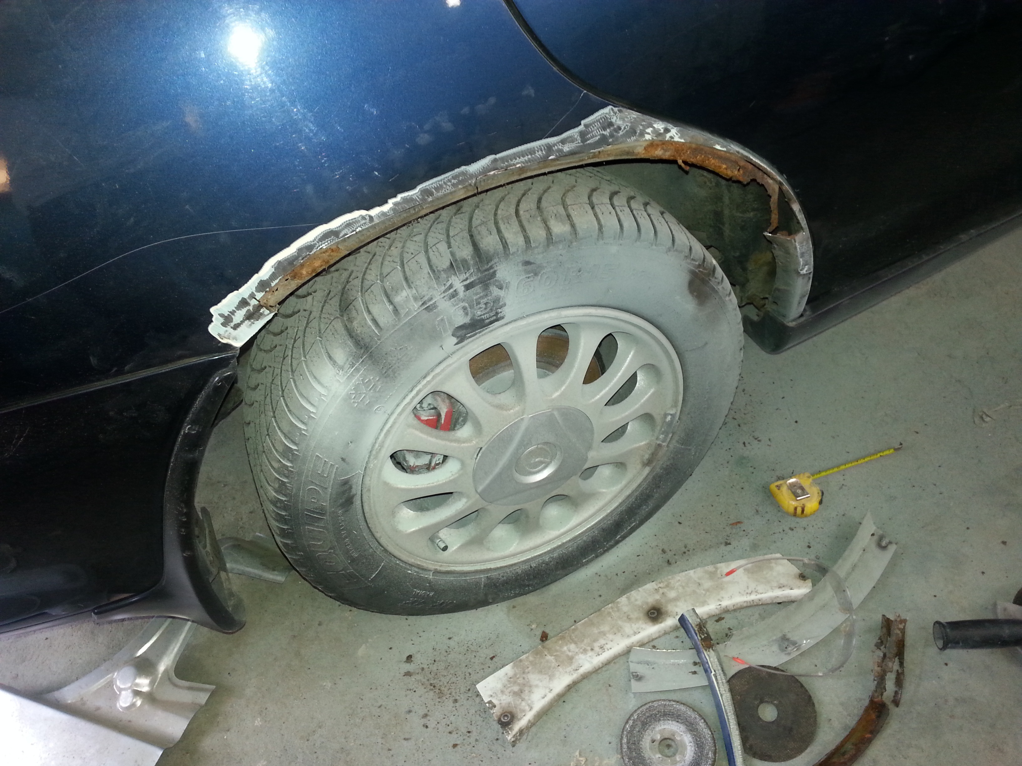

Dzięki za słowa otuchy teraz czekam na słowa blacharza ale dla niego lajt nie ma rzeczy której nie da się zrobić
No chyba że chęci brak :) a ja Xedosa nie sprzedam ;P nigdy ma piękny kształt wygodny szybki i mało pali jak na v6 <serduszka>

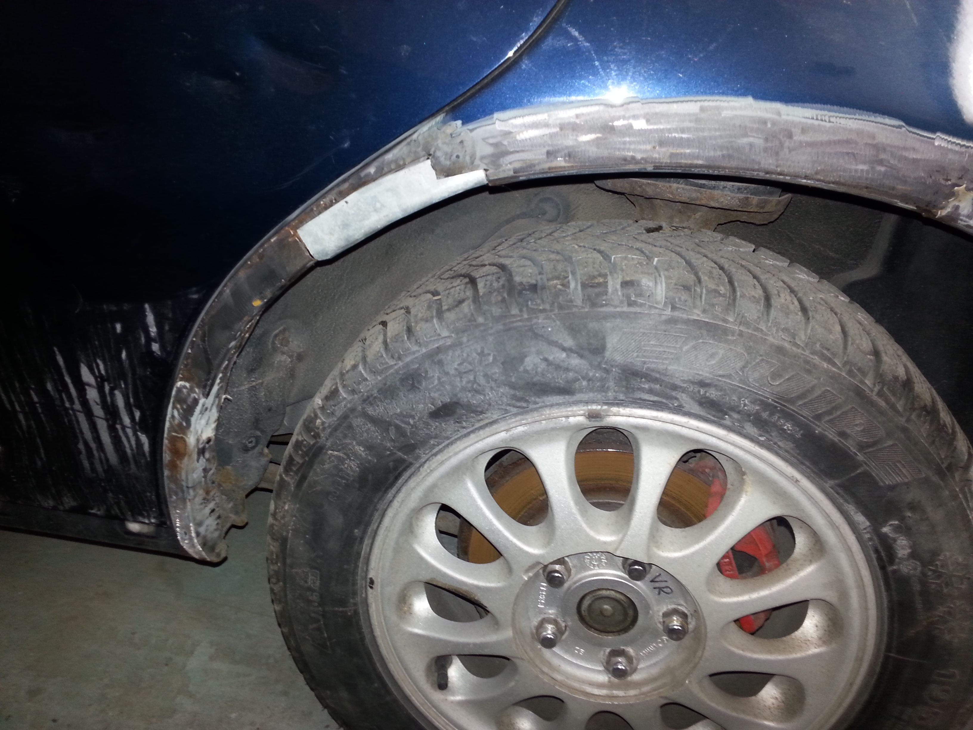

Będzie dobrze u mnie to wygląda gorzej. looknij temat.
Blacharz jak to zobaczył to powiedział
'' nie wiem muszę dłużej przy tym posiedzieć '' <lol> może nigdy czegoś takiego nie widział, albo nie chce mu się tego robić :D tak czy siak chyba będę się bawił sam bo cena mnie z lekka wystraszyła.

Chmielu wiem że będzie dobrze bo już mnie nic nie zdziwi <glupek2> po tych operacjach blacharskich ciesze się że pokazujemy bolączki naszych mazd bo kiedyś komuś może się to sprzydać.
Ja jeszcze auta nie odebrałem w środę jadę na oględziny i wrzucę parę zdj
na razie wiem że jedna strona zrobiona :D
nie pali mi się z blacharką wole żeby było solidnie zrobione a twoje nadkola to też nic co by nie dało się zrobić <spoko>

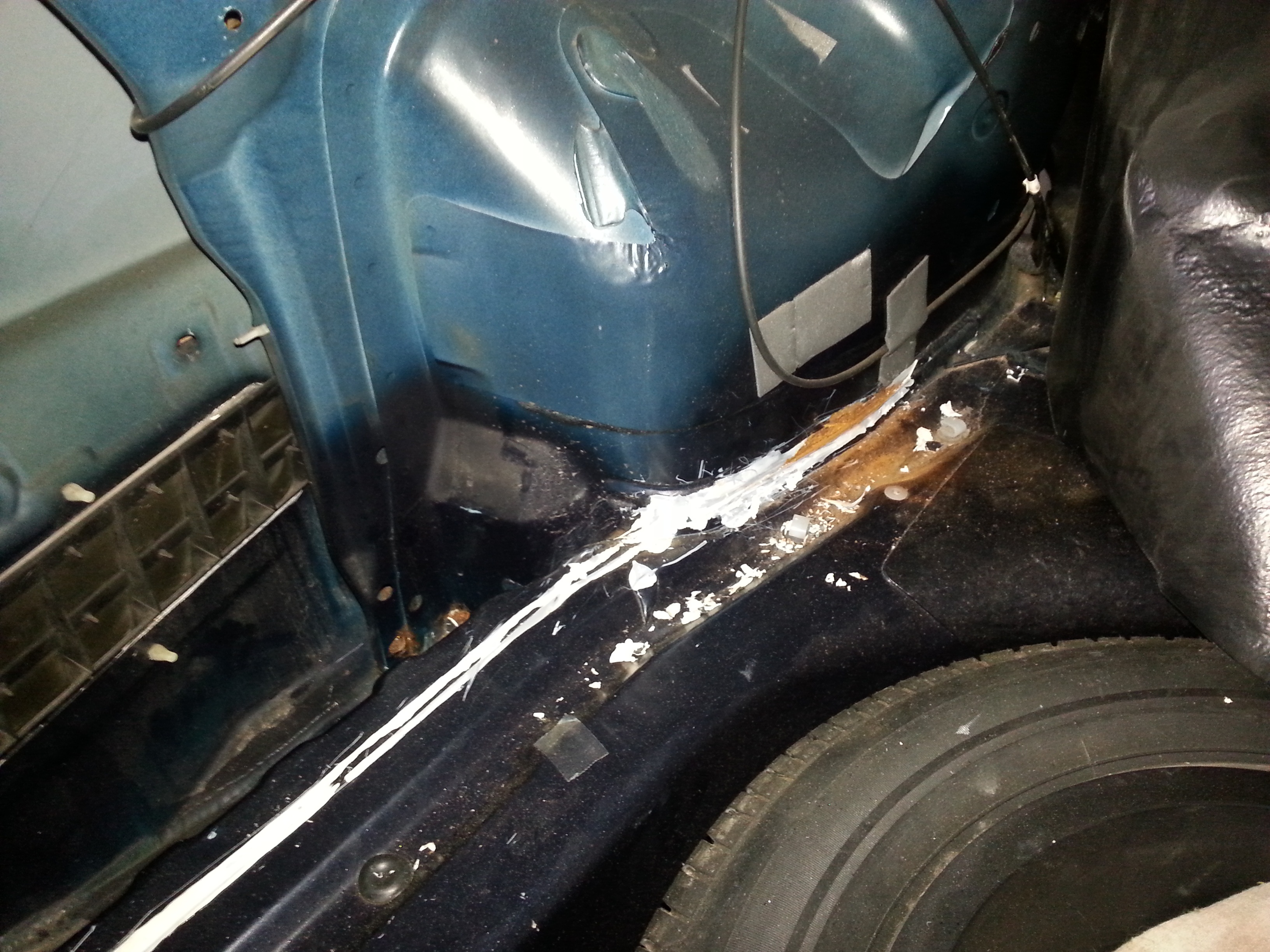

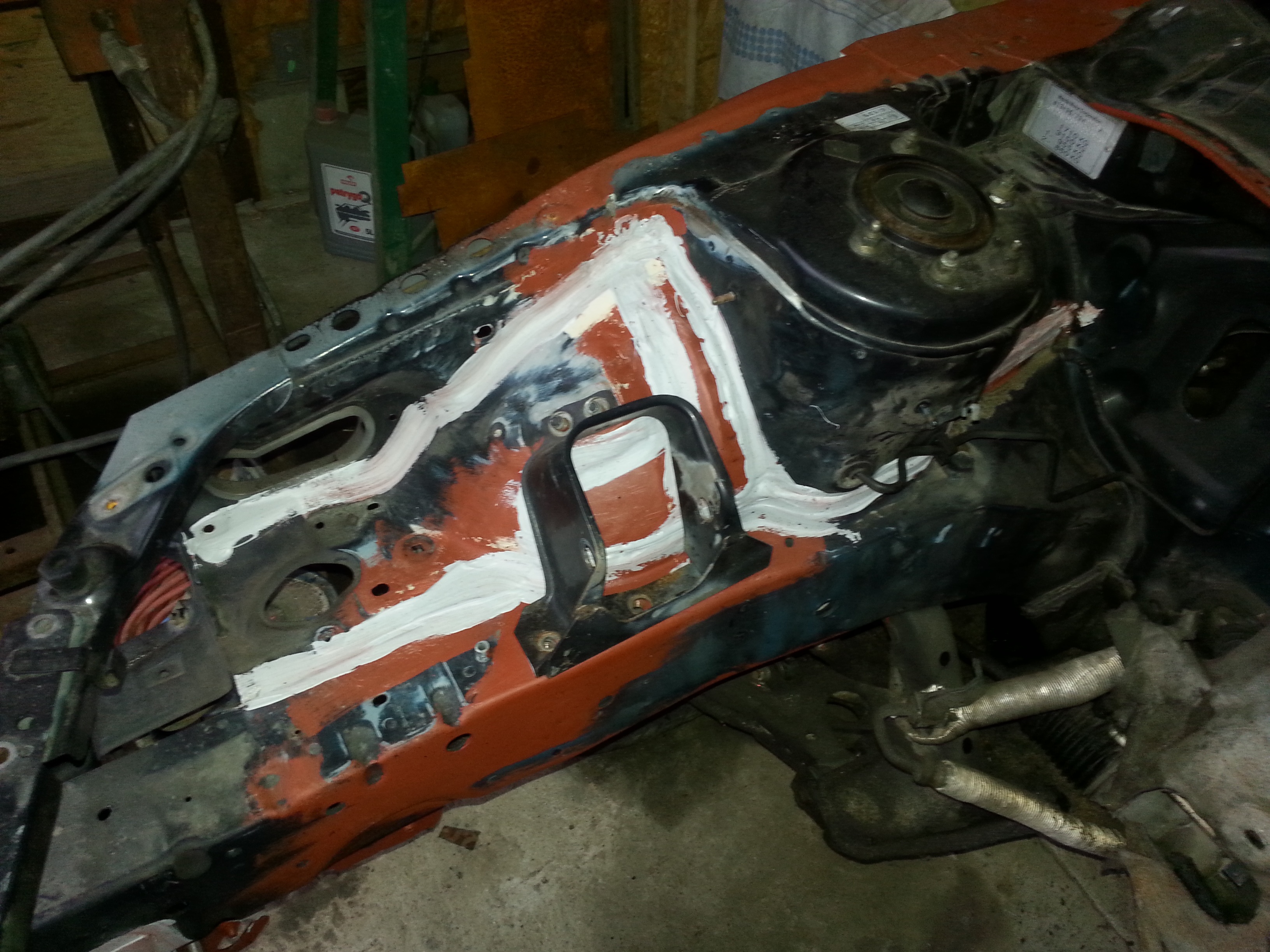

Postprzez Omen303 » 27 maja 2015, 14:16

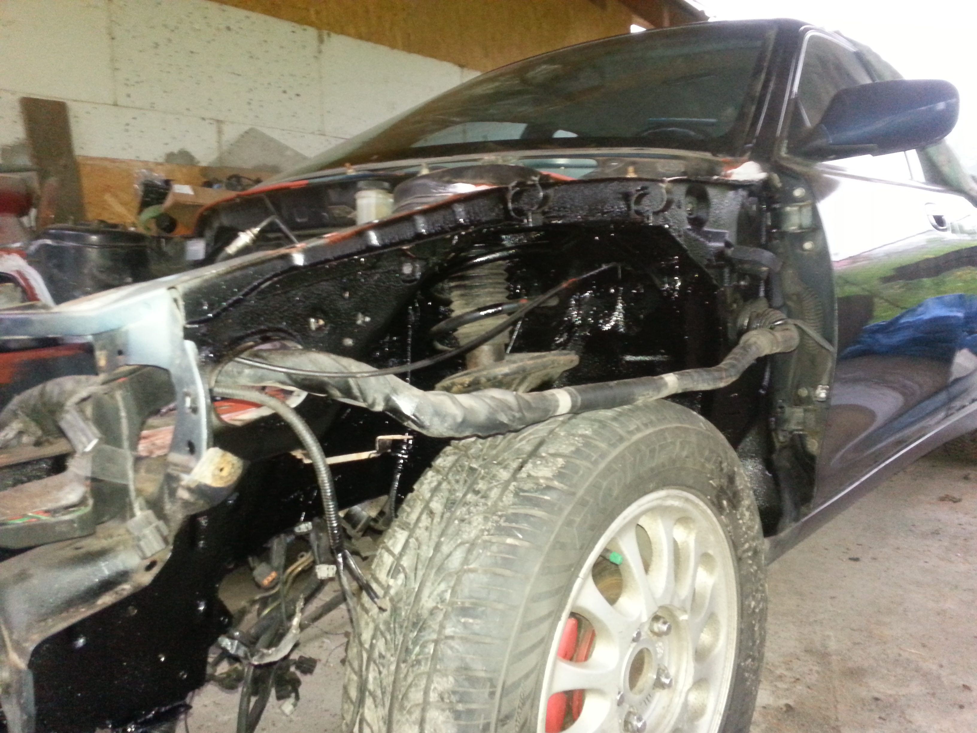

Wczoraj wieczorem byłem u blacharza oglądnąć Xedosa i prace w 60% skończone <jupi> najgorsze za nami :] zdecydowałem się na całą blacharkę chce mieć na razie z głowy rude z mojego Xedunia.
zdj robione kom po 19
i tak to wygląda
bok
i jescze tył kielichy zdrowe na szczeście mała ruda ;) tylko

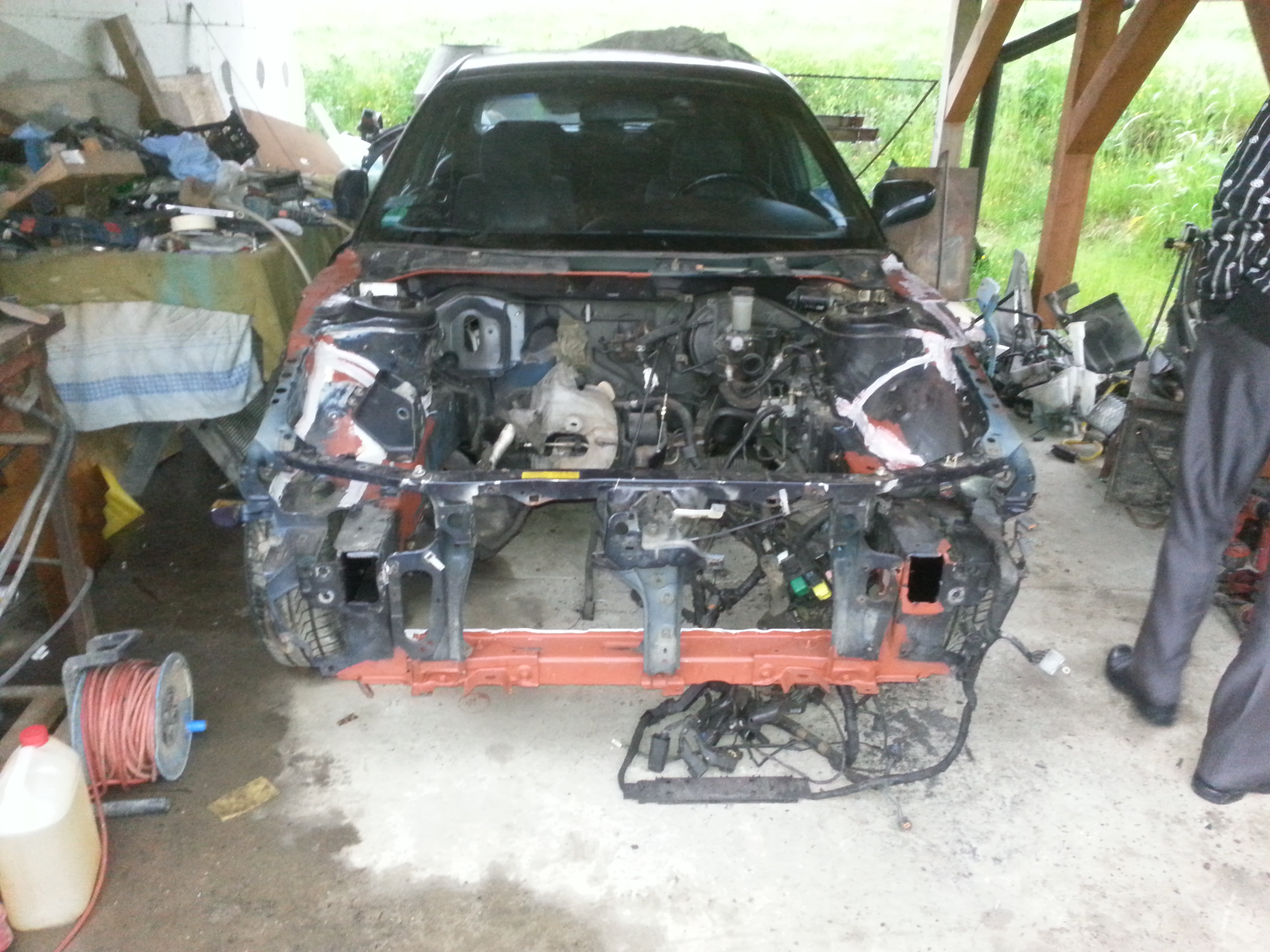

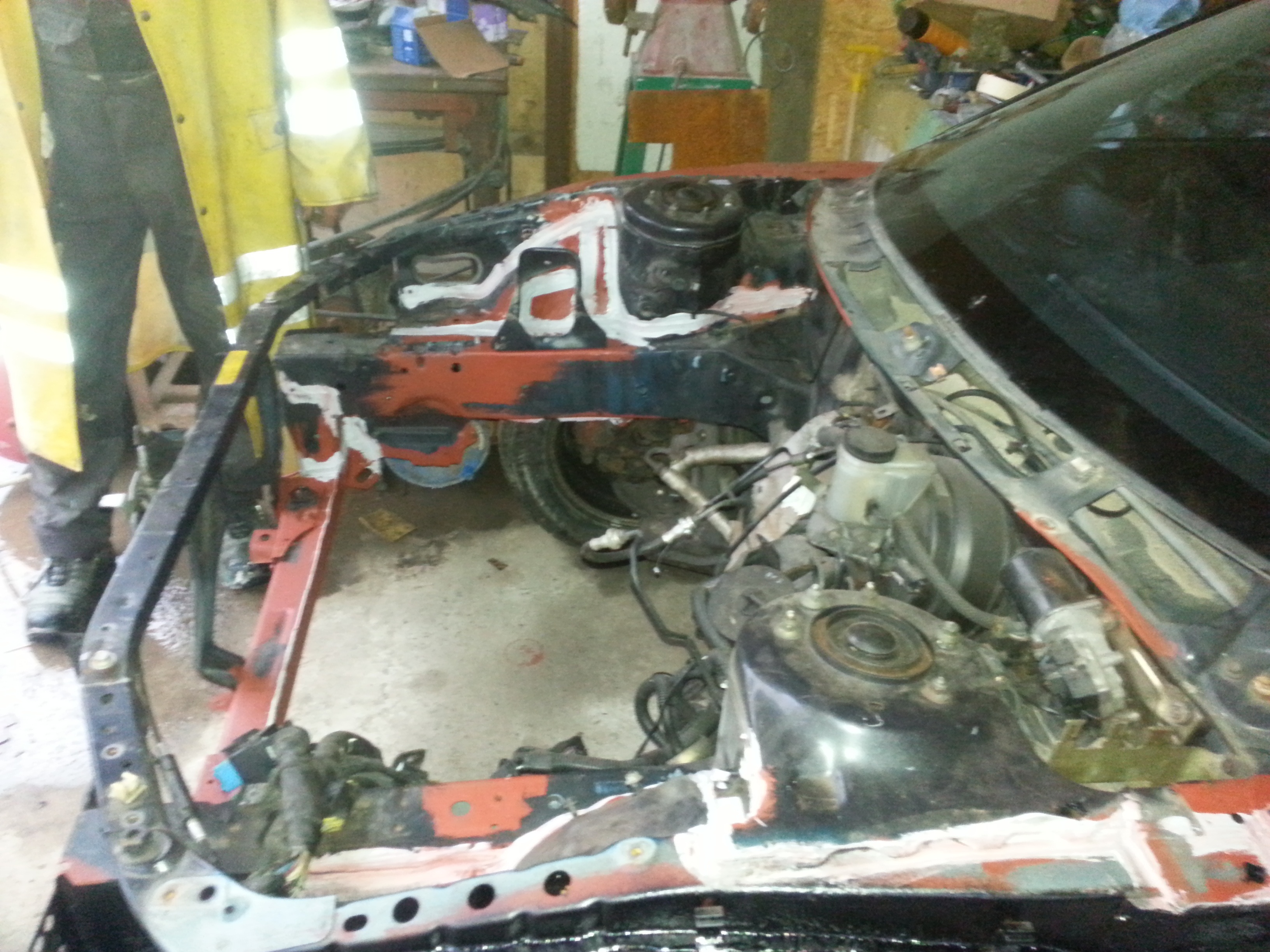

Postprzez Omen303 » 16 cze 2015, 13:15
W sobotę z Piotrem jedziemy :) oglądnąć zrobioną Mazde : )
wrzucam kilka zdj z ostatniej wizyty ...
