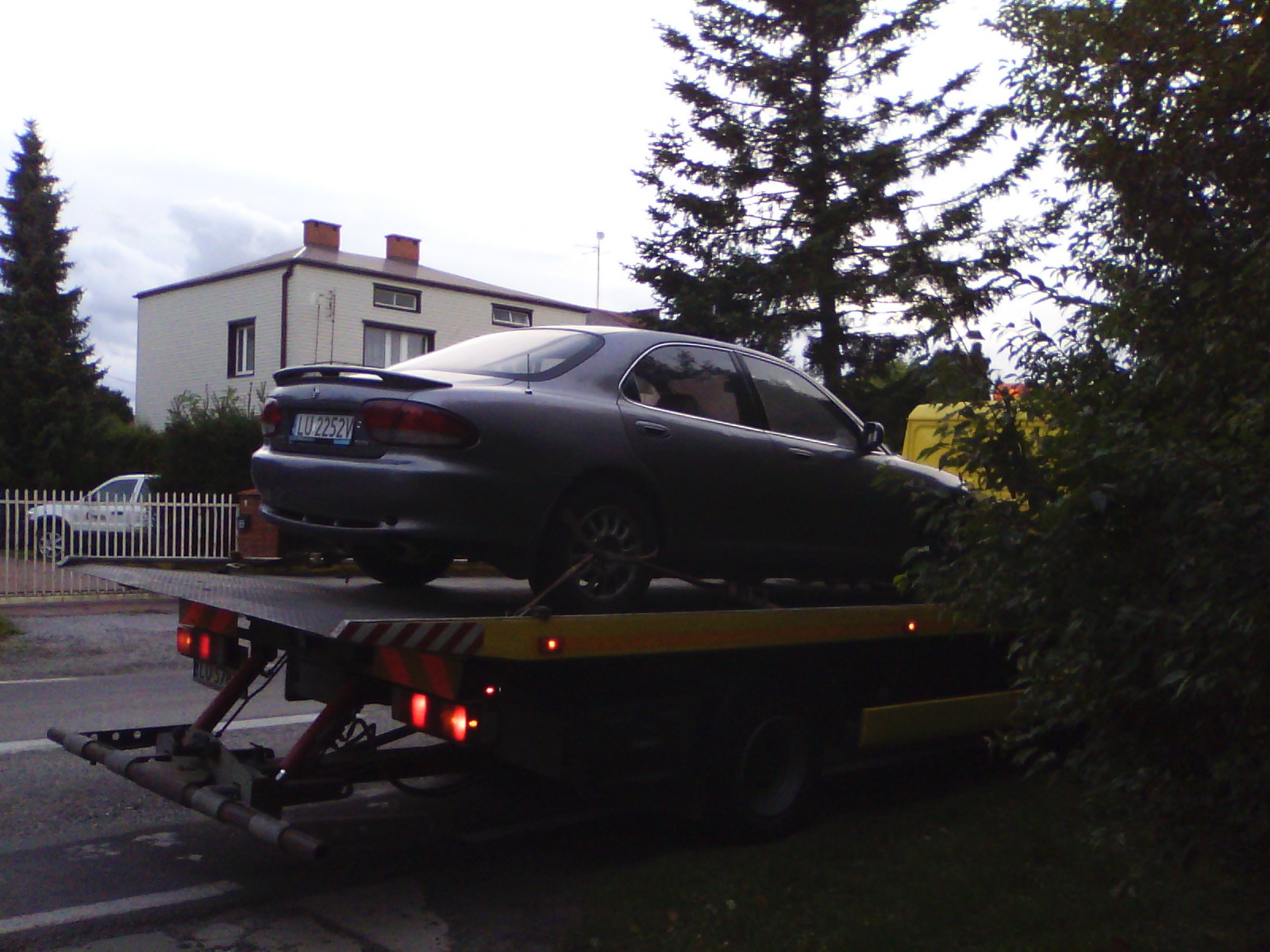

Nie, nic poważnego chyba się nie stało, wyskoczyła kontrolka oleju, a jako że stan jest F,smarowanie przy V6 ważna rzecz,a Pioter ostatnio robotą po łokcie zafajdany, postanowiłem diagnoze zostawić Patrykowi(xXx).
Przy okazji może wymienię pompe abs`u, bo coś jej dolega
Moment dokowania w ProWorkshopie

WSZYSCY typują czujnik...;D
Po 1 jest nowy a po 2... raczej wtedy by nie działał, niżeli świecił bez powodu..

A no właśnie pojechał
Gdybym miał więcej czasu i wolny kanał to i zdiagnozowałbym co mu dolega, a tak to tylko się w deszczu na parkingu pod samochodem poczołgałem, a dzisiaj mi wszystko wychodzi
znaczy sie przeziębiłem sie trochę...
Czujnik raczej wykluczam, bardziej trzaśnięta uszczelka pod ssakiem, ewentualnie parę innych rzeczy. I tak X6 miał mieć wymienianą pompę ABS. Tak więc fachowcy ze sprzętem i troszkę dłuższym doswiadczeniem a nie 5letnim stażem i dwoma kompletami kluczy jak ja
coś zdziałają

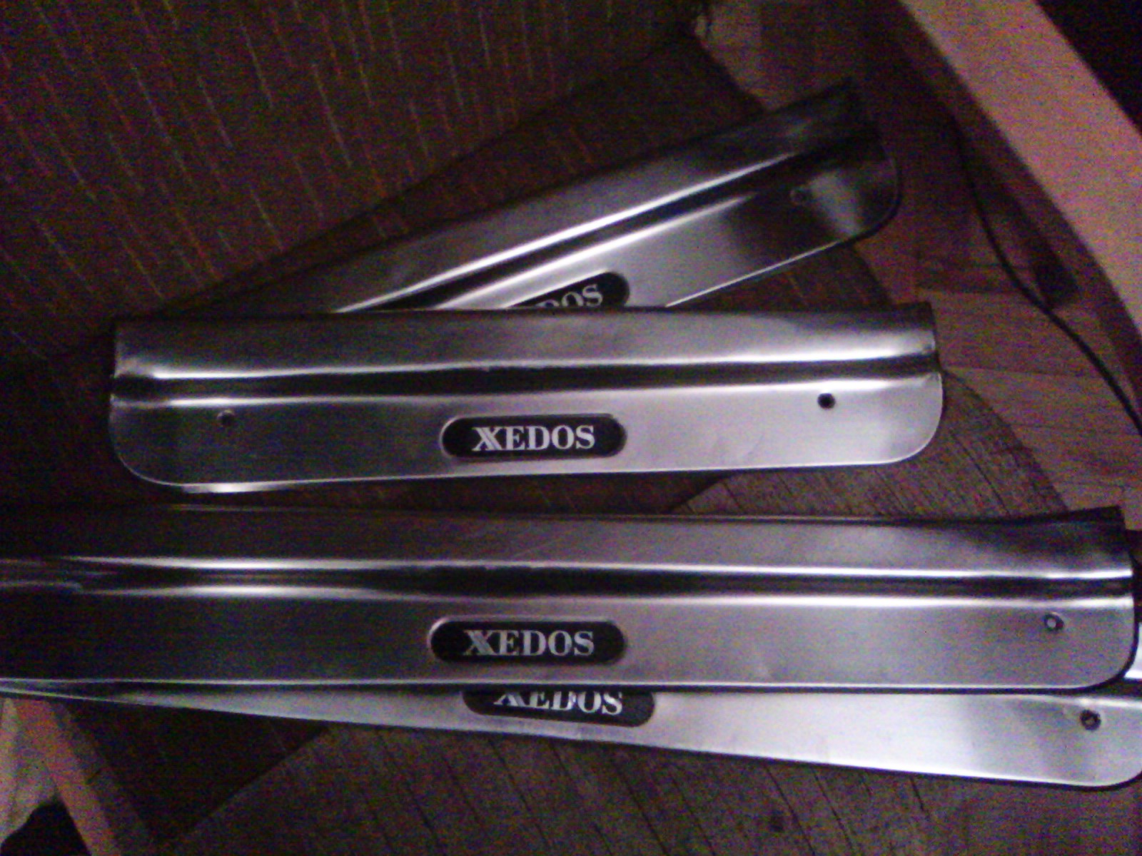

Taki o to mały gadżecik wpadł dziś
jak tylko autko do mnie wróci wpadają nakładki !
