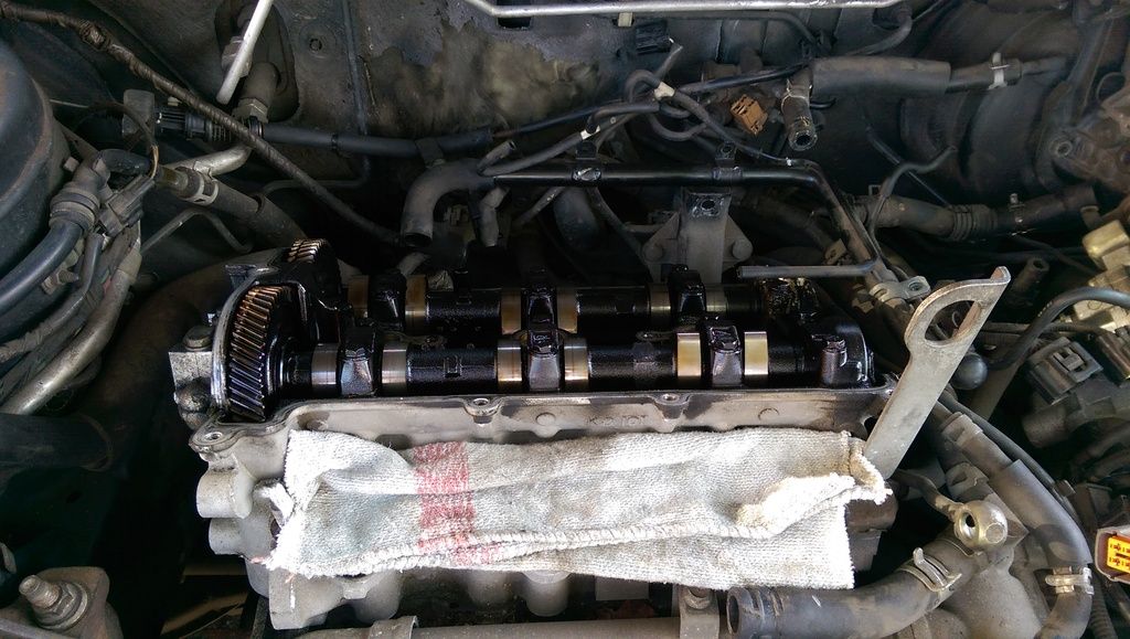

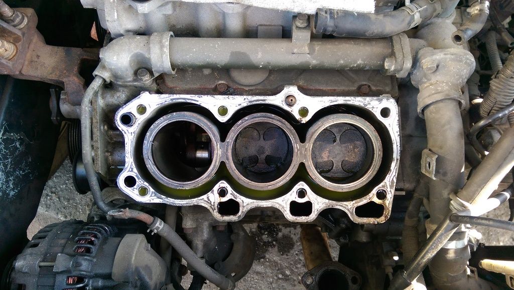

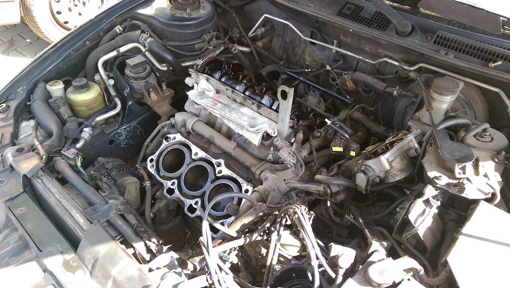

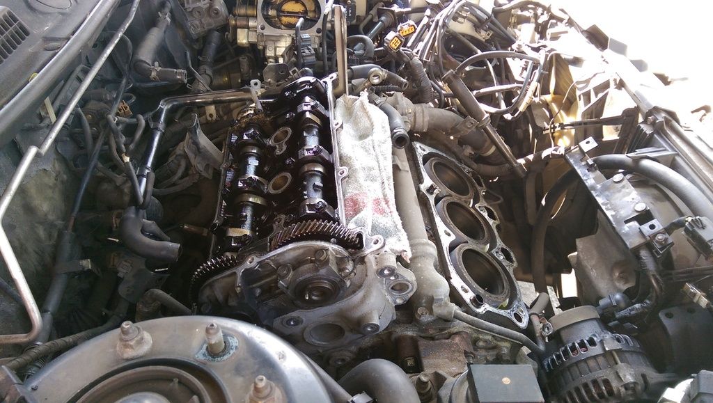

Postprzez KiRi » 18 maja 2015, 15:37
Tak aktualnie prezentuje się Madzia:
Ale jeśli rozmowy z kolegą radar88 pójdą dobrze, to mam nadzieję że ten stan nie utrzyma się zbyt długo :)
