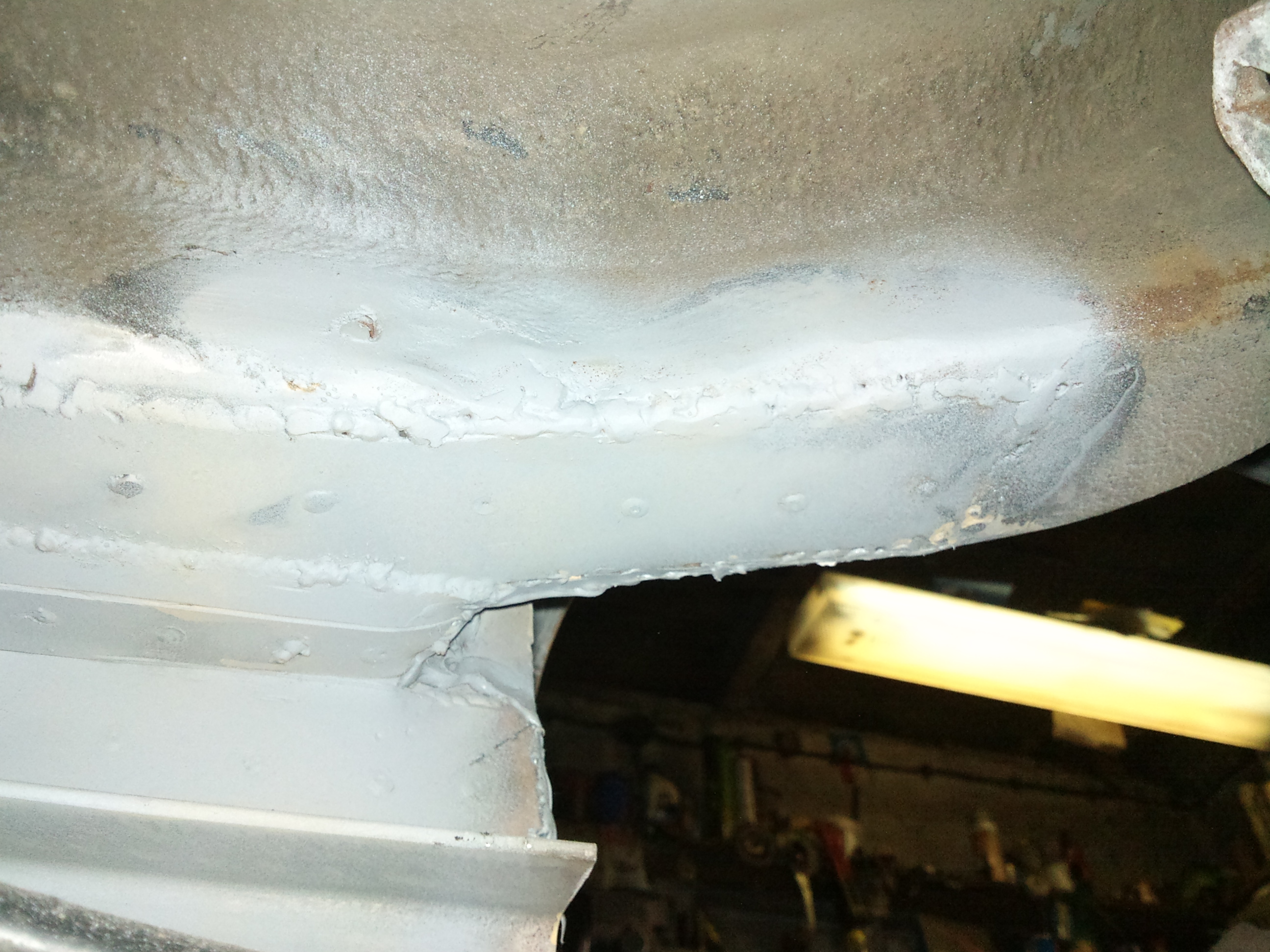

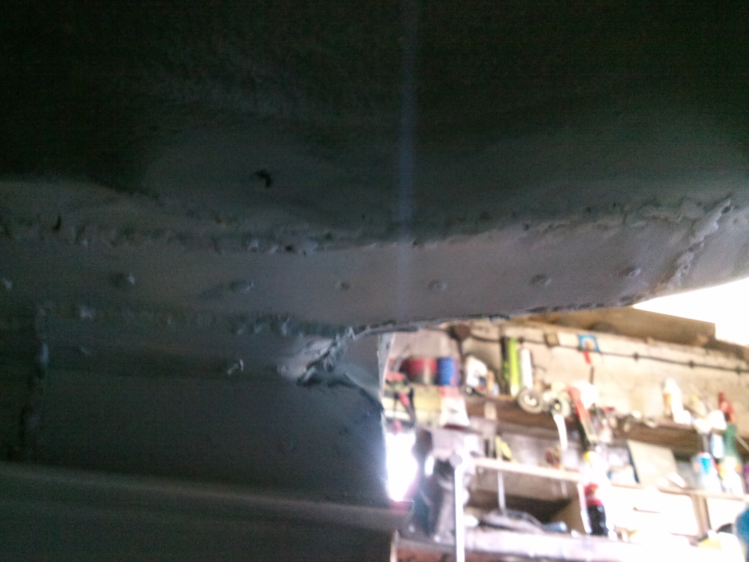

Postprzez Kaszel91 » 29 kwi 2014, 11:01
Mały Up wątku.

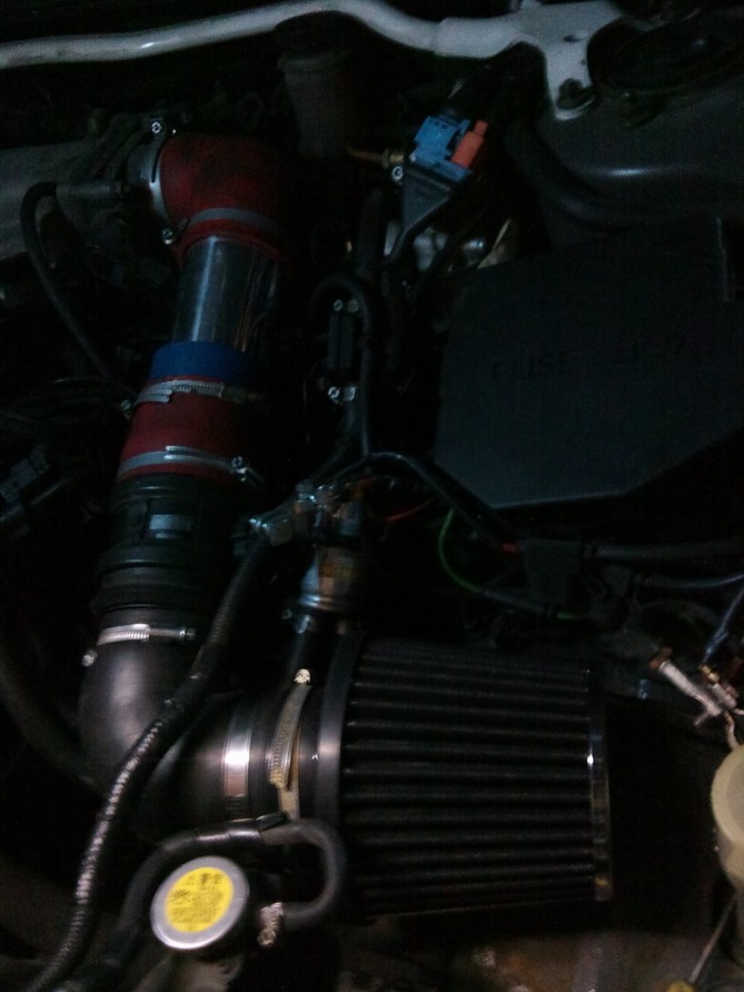

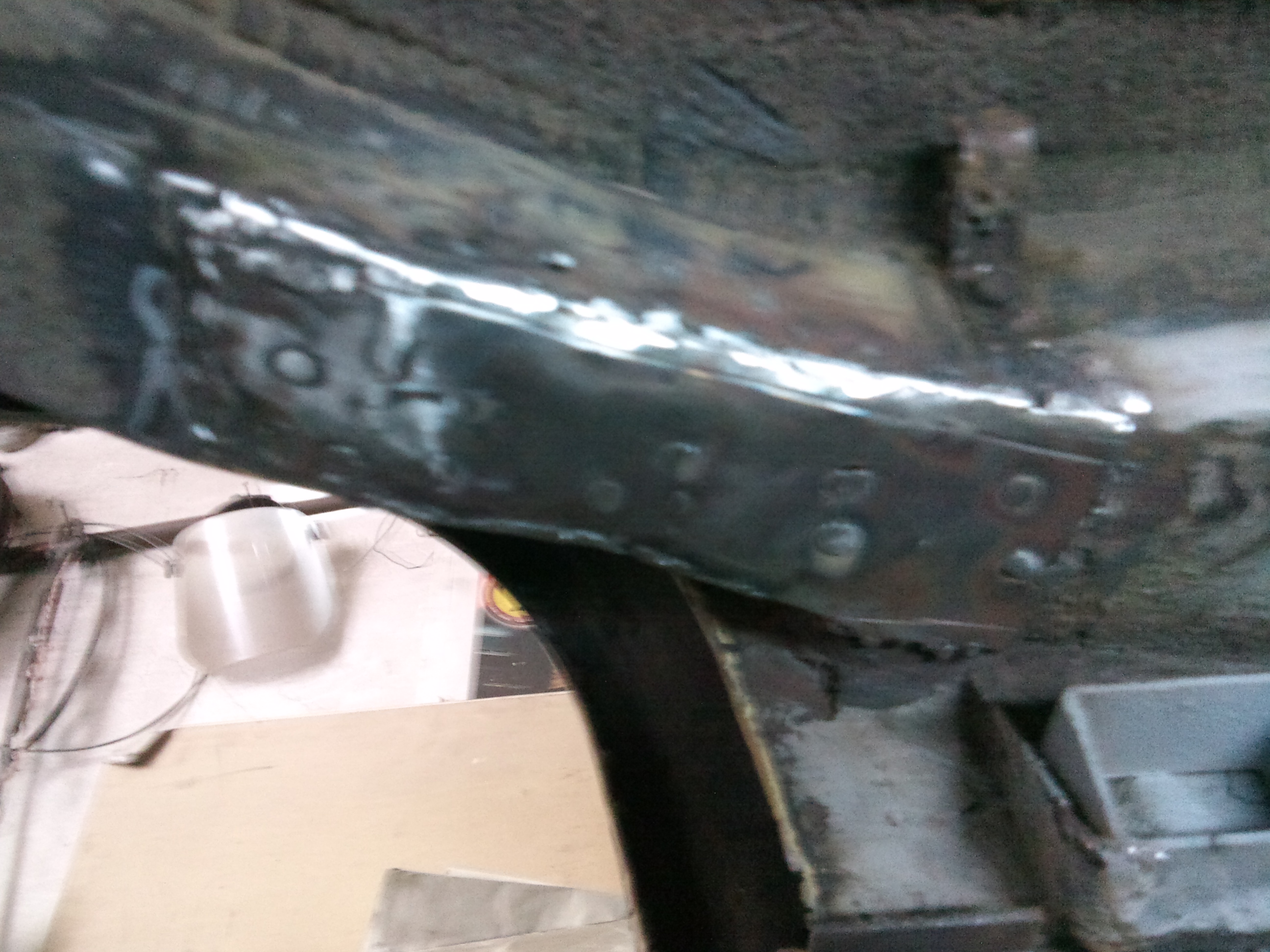

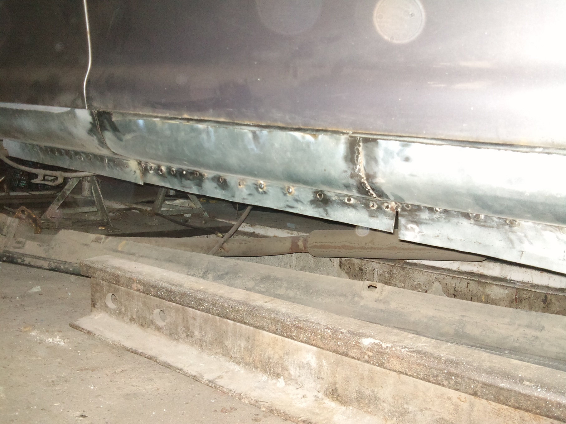

Poskładałem dolot. Jest kolorowy i wsiowy jak cholera, ale ja chcę tylko dźwięku, narazie i tak nie ma co pokazywać pod machą. Pierwsze odpalenie...nie wiadomo kiedy jeszcze :D

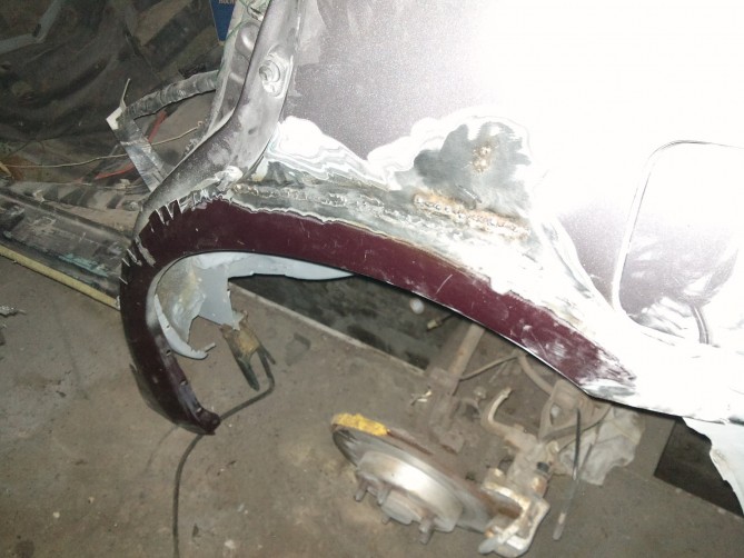

Piotr powalczył z lewą stroną.
Narazie w stanie surowym.
Ten wzdłużny spaw to ślad po cięciu które było niezbędny by wyciągnąć zapadniętą blache.

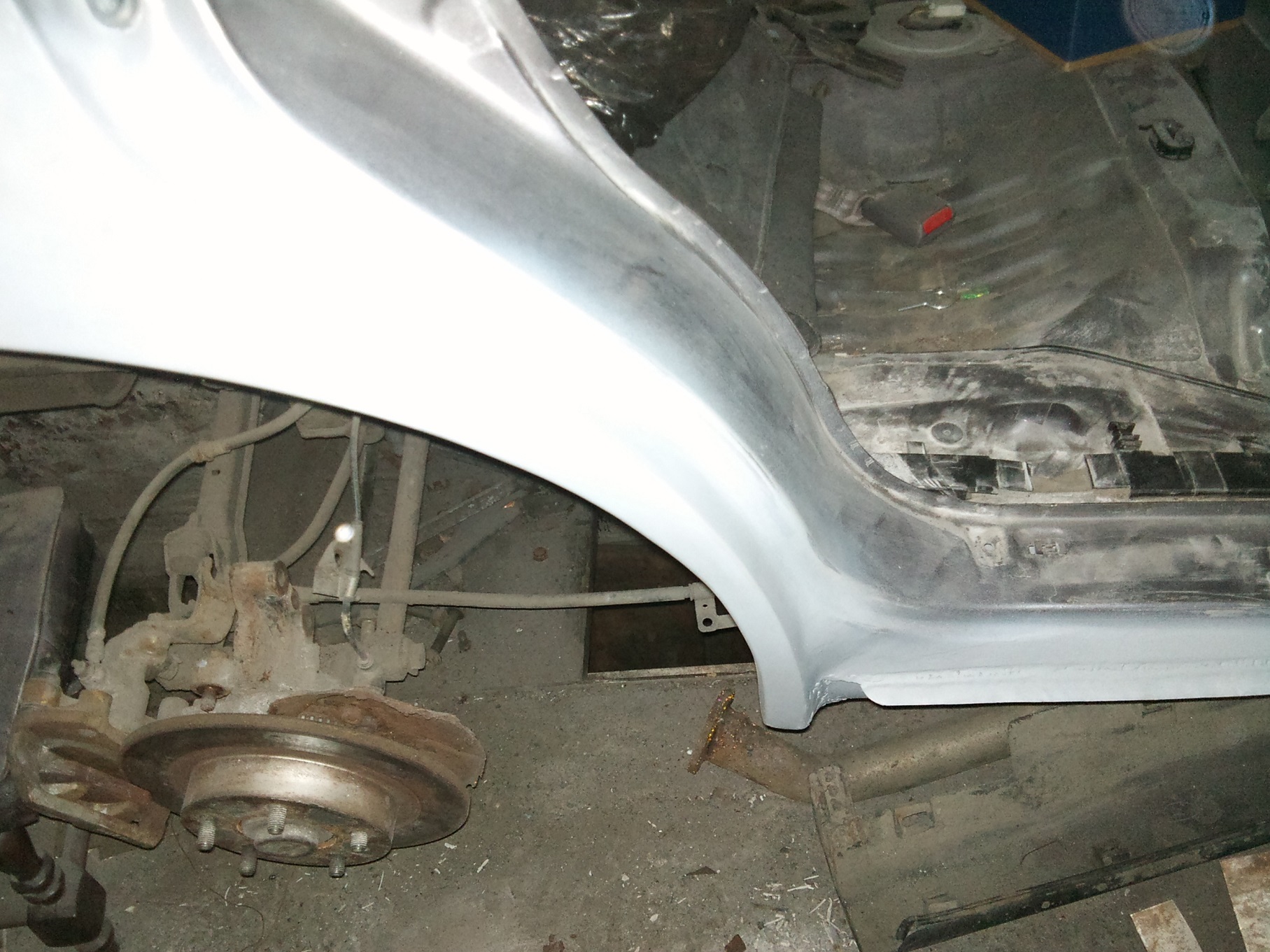

Prawa strona – stan surowy

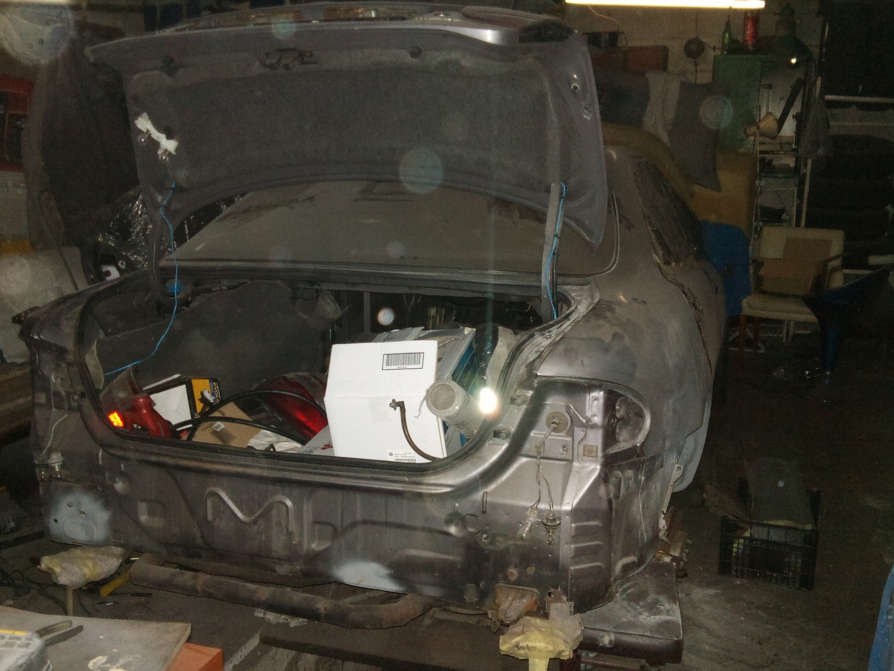

I Xedi w całej....okazałości? <co?>

Kaszel91 napisał(a):Ten wzdłużny spaw to ślad po cięciu które było niezbędny by wyciągnąć zapadniętą blache.
ogolnie nie rozumiem z czego się tutaj tłumaczyc :) trzeba robić żeby było dobrze

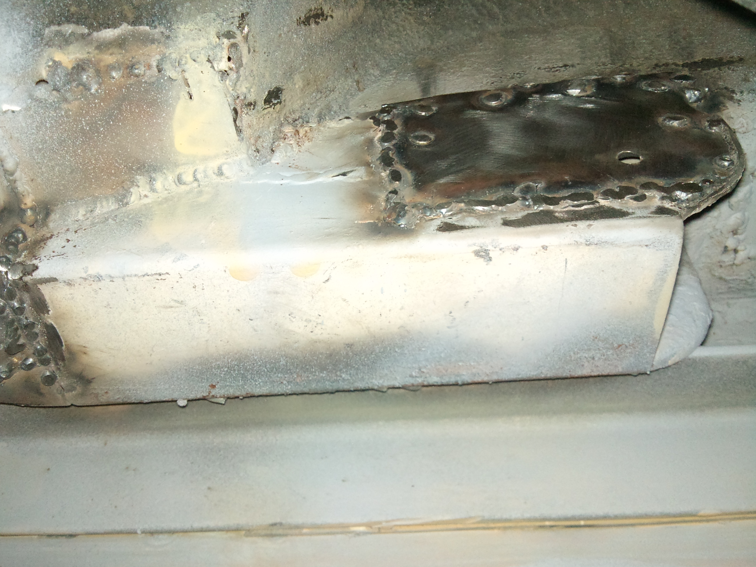

Postprzez Piotr89 » 30 kwi 2014, 08:33
Panowie tak szybko nie zgnije, po tych naprawach swoje jeszcze pojeździ a napewno ruda będzie miała na dłuższy czas zajęcie, nie będzie się nudzić hahaha
Co do zabezpieczania rantów: jak wiadomo rant składa się z dwóch blach połączonych ze sobą, zewnętrzego poszycia i wewnętrznego,są one ze sobą punktowo zgrzewane w fabryce jednak ja robię to troszkę inaczej.
Po wycięciu zewnętrznego nadkola miałem dostęp do wewnętrznego, a że było zardzewiałe to też je wyciąłem, potem, wstawiłem nowe, zabezpieczyłem antykorozyjnie, przygotowałem nadkole zewnętrzne, zabezpieczone antykorozyjnie od strony wewnętrznej, w celu połączenia dwóch blach nadkola zastosowałem masę/klej uszczelniający i po wspawaniu nadkola zewnętrznego ścisnąłem obydwa nadkola ze sobą w celu eliminacji dopływu powietrza i ścisłego połączenia blach, niestety na dole musiałem dokonać kilku punktowych spawów- coś na wzór zgrzewów.
Na to idzie jeszcze raz konserwacja antykorozyjna i baranek + masa uszczelniająca.
Plusy: nie ma przegrzanej blachy podatnej na wpływ czynników atmosferycznych, ograniczenie dostępu powietrza i wody do szczelin na połączeniu blach do minimum, dobra konserwacja i prostota wykonania.
Minusy:– niewygodny dostęp, potrzeba kilku ścisków stolarskich

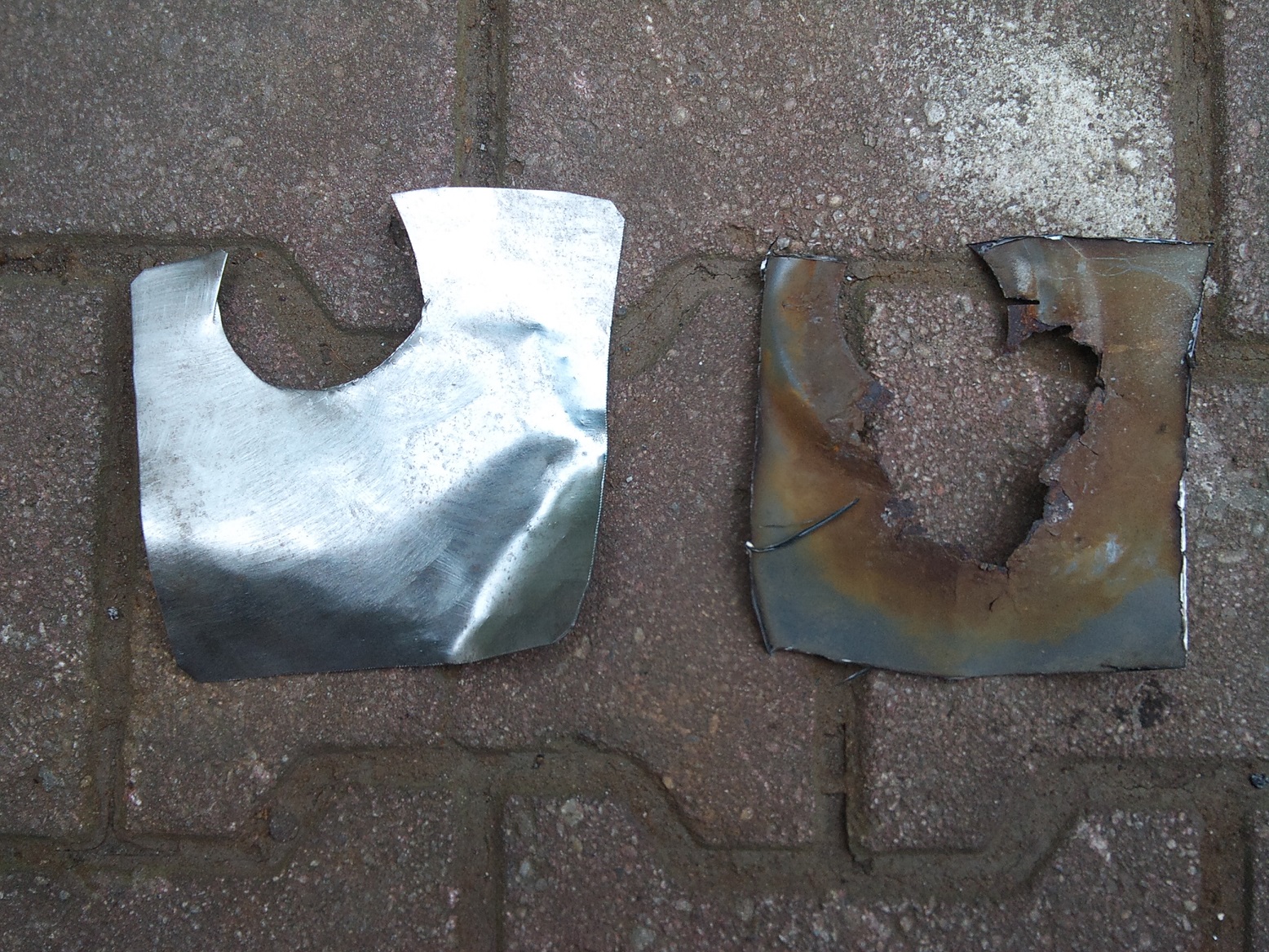

Postprzez Kaszel91 » 2 maja 2014, 19:52
Dzisiejszy dzień mogę uznać za owocny. Stan Mazdoleny nie pozostawił na moim humorze suchej nitki. Gdyby nie to że auto stoi u Piotra, jeździłbym jak flinstone.

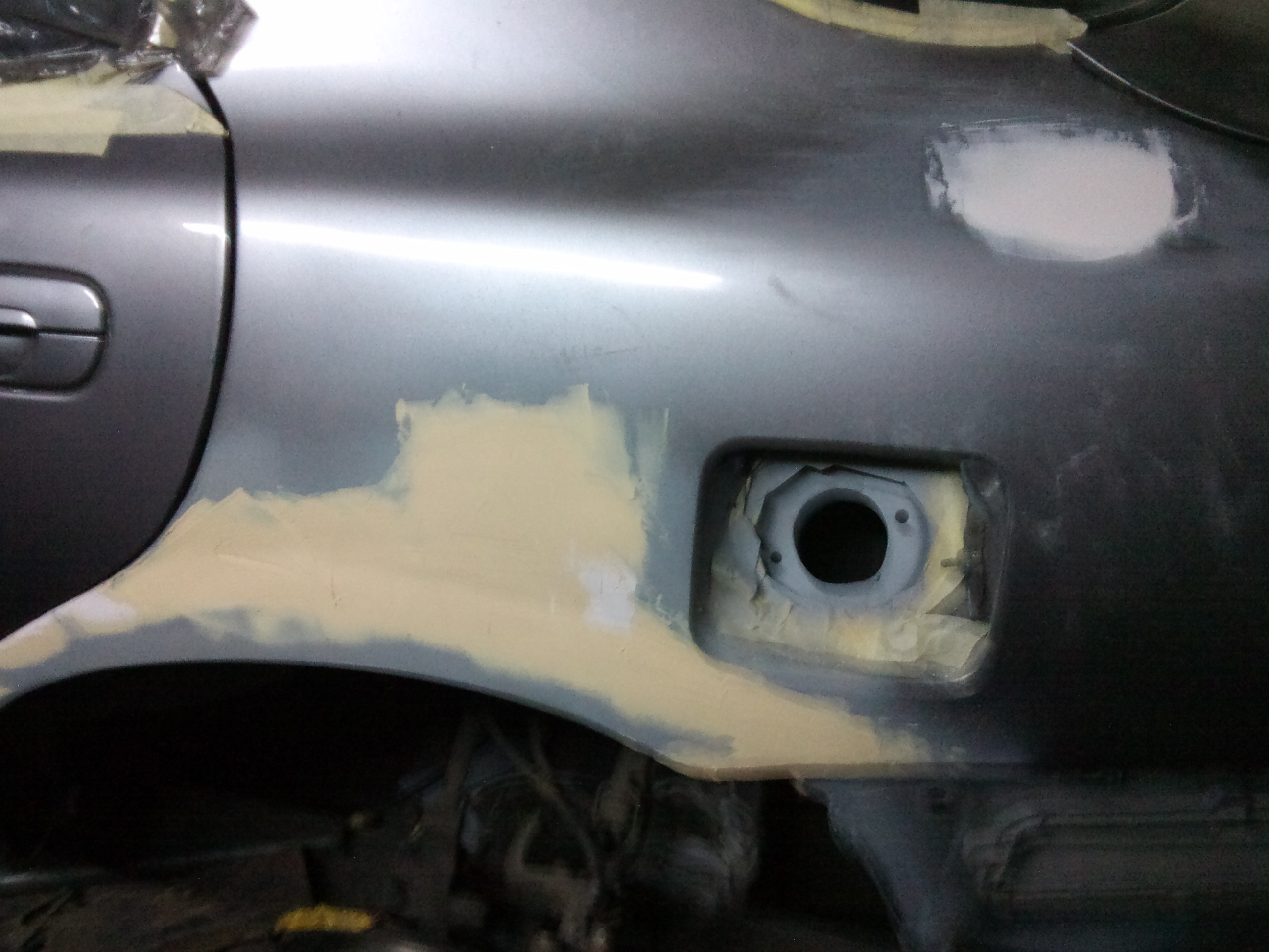

W skrócie..Tak wyglądała blacha przy wlewie paliwa. Nowe vs stare

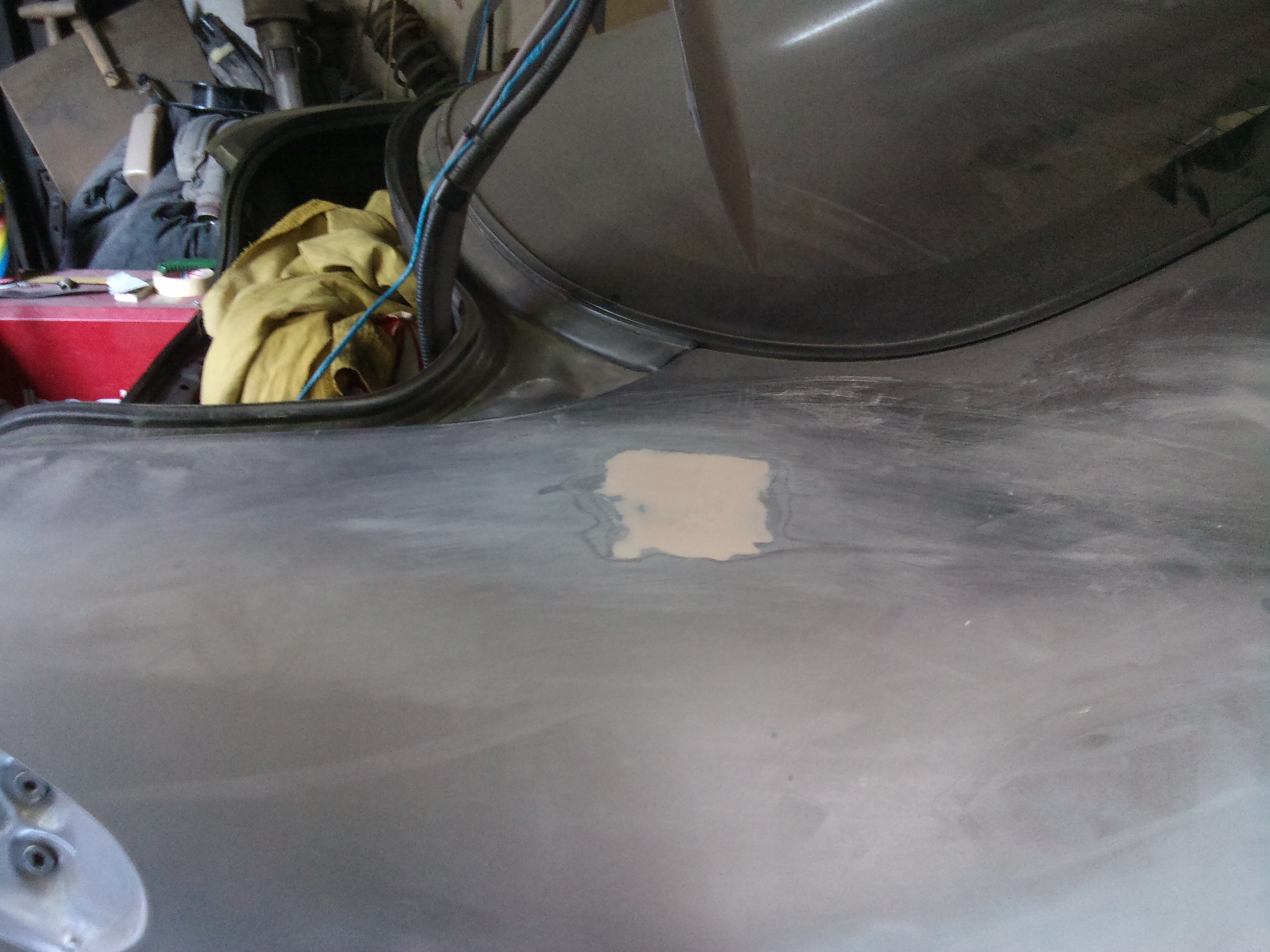

Lewe nadkole chyli się powoli ku końcowi. Po za tym zdecydowałem się usunąć obie anteny (CB i FM)
Ślad po antenie FM

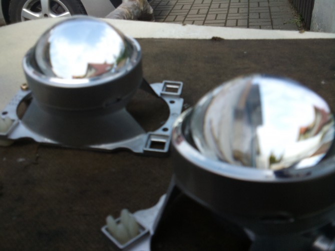

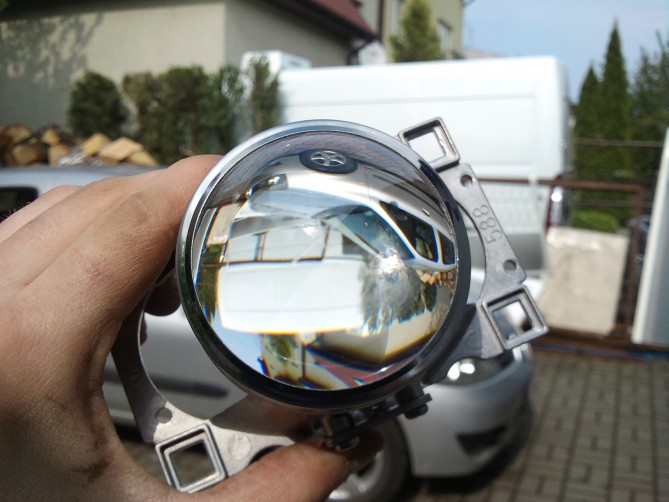

Przyszła też kolej na soczewki. Teraz coś przez nie widać.

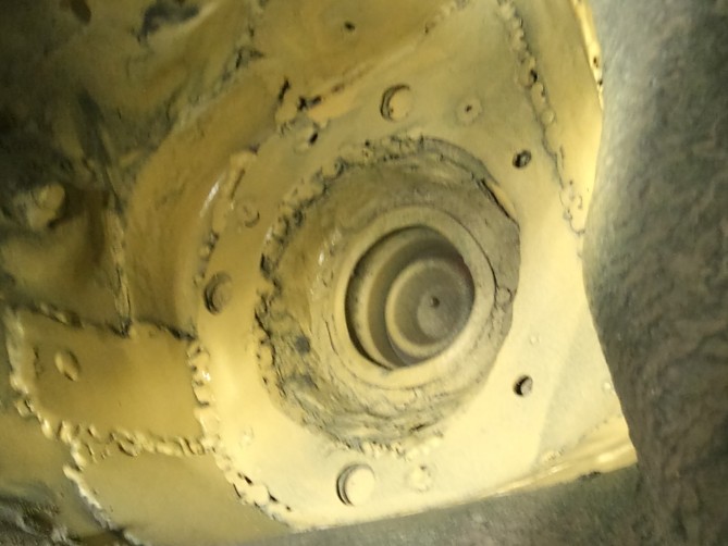

Okazało się że kielichy też atakuje ruda. Generalnie całe auto okazało się naprawde bardzo zardzewiałe(choć Piotr pewnie dalej będzie zasłaniał się stanem BG :D <spoko> <diabełek>

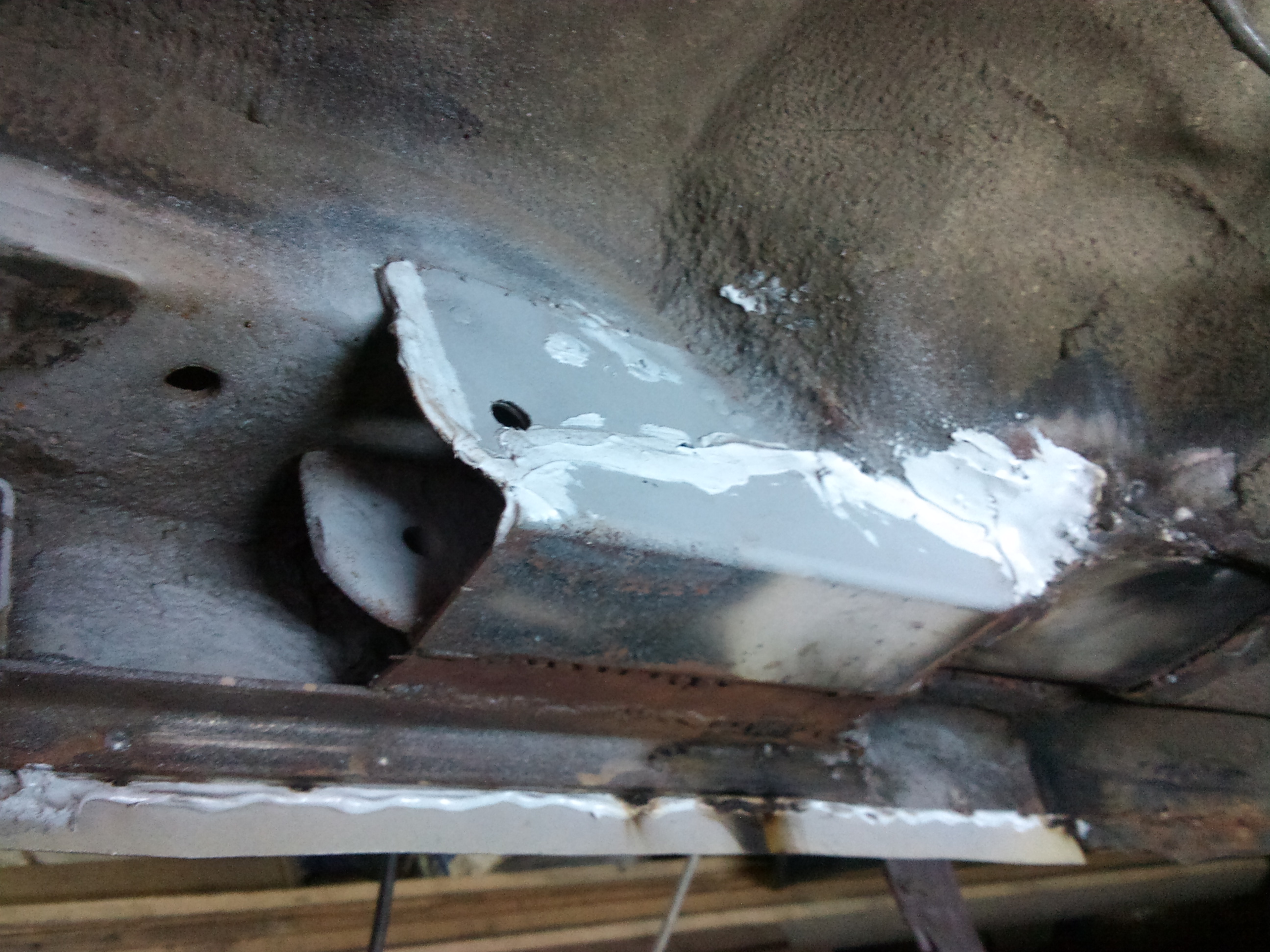

I na koniec... Nie przesadzałem mówiąc o flinstonach.. (cale szczęście mam ten fragment zdrowiótkiej podłogi z innem Mazdy :) <spoko> )
(wyrwa w miejscu mocowania pedału gazu ! <diabełek> )
Nie lekceważcie wilgoci w swoich autach. W ciągu roku, naprawde grubo ją wcieło.
