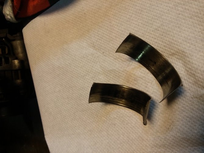

Góra wypatroszona i tak... Podejrzewam najgorsze.
Otóż kamerka nie pokazała aby któryś zawór spotkał się z tłokiem nic nie urwało się zatem talerzyki i szklanki na miejscu.
Co gorsza olej pod pokrywami iskrzy sie jak nocne niebo zatem werdykt jest jeden – paniewki. Nie rozkręciłem dołu ale w poniedziałek to zrobie. Nie liczę że będzie tylko po panewkach. Nastawiam sie na wał panewki i korbe 3cylindra. Do tego mycie yego wszystkiego. Ale nie odpuszcze. Bedę robił. Na tą chwilę szukam wału klze, korb od milera i panewek King Racing, NPRy jak widać nie ogarnęły tego. A i jeszcze tłoków z KL-DE. Jak ten mischung wypali będzie napewno kupa ognia na wiosennym Zlocie. Zatem kto co ma prosze na PW. A jak wybuchnie i z korbą w głowie wyląduję na OIOMIE to przynajmniej będę wiedział od czego.

No i mamy winowajczynię.Ewka się nazywa :|
